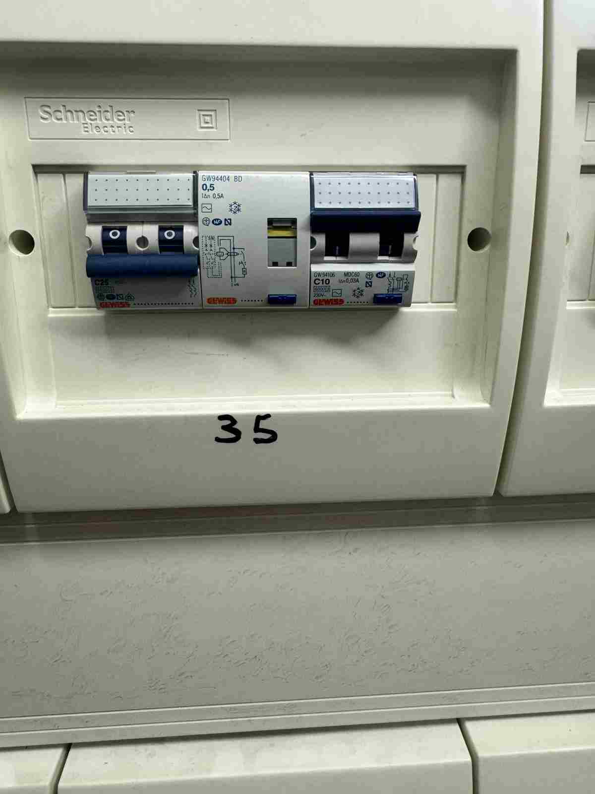

Apertura cancello scorrevole con controllo accessi Urmet 1735
Stefano Dalmo ha risposto a neo8808 alla discussione in Citofoni, videocitofoni e intercomunicanti
Se vuoi mettilo dove ti pare , ma non è detto che lo devi mettere per forza su guida din . Lo zoccolo lo puoi appoggiare dove vuoi . e se non hai spazio puoi comprare pure solo il relè e saldi i fili sui reofili del relè. ovviamente sei costretto a portare la 12 v della serratura dove metti il relè -
Consiglio lavatrice grande capienza
borgo77 ha risposto a Ilaria07 alla discussione in Lavatrici - Asciugabiancheria
le LG hanno la velocità a 1100 giri che se consideri il diametro del tamburo la rende equivalente ad una da 1400 giri io ho la 15 kg e la biancheria esce strizzata come nelle miele da 1600 giri vai tranquilla -
Convertire un macchinario a 230V
Marco Fornaciari ha risposto a pedersen alla discussione in Altro su impianti elettrici industriali
Per il discorso delle correnti e dei volani cambia quasi nulla, la macchina lavora sempre per 180°. -
Altorn91 ha iniziato a seguire MTD a base montante saltato
MTD a base montante saltato
Altorn91 ha inserito una discussione in Quadri elettrici civili e terziario
Buongiorno, ho un QE con un solo differenziale puro da 25A 0,03A e a valle tutti i magnetotermici, quest ultimo mi da problemi di scatti randomici e temo che qualcosa a valle crei dispersione pertanto sto provvedendo a far suddividere il centralino con ulteriori differenziali in modo tale da avere più selettività e identificare il carico problematico. Mi sorge però una domanda, alla base del montante ho il seguente in allegato quindi MT DA C25 6000KA con differenziale da 0,5A non selettivo. Oggi anziché essermi scattato il differenziale puro sul QE mi è saltato il differenziale 0.5A e magnetotermico a base montante. Ma come è possibile se è meno sensibile di quello sul QE? -
Ciao, sopra ci sono 4 MTD, quelli a un posto sono MTD della siemens da un posto ovvero quelli nuovi. Confermo che il contatore ed il QE sono più distanti di 3 metri di conseguenza a protezione montante ho un MT da 32 6000ka e un MTD da 10A per la cantina. Il box è condominiale invece
Convertire un macchinario a 230V
pedersen ha risposto a pedersen alla discussione in Altro su impianti elettrici industriali
E' a mascelle al posto di essere a martelli Quello a martelli lo avevamo e poi lo abbiamo tolto - Oggi
Livio Orsini ha iniziato a seguire CP 1243-1 con ModBus
Per favore leggi con attenzione il regolamento che hai liberamente accettato! Gli accodamenti non sono mai ammessi. Bisogna sempre aprire una nuova discussione. Inoltre, è comunque difficile ottenere risposte accodandosi ad una discussione inattiva da oltre 1 anno.
Alessio Menditto ha iniziato a seguire CP 1243-1 con ModBus
Arcman non ci si può accodare, apri tranquillamente una discussione tutta tua, grazie.
Condensatori compressore dubbi...
Livio Orsini ha risposto a Roberto mancini 81 alla discussione in Componenti elettronici ed equivalenze
Se fosse un problema di valvola stenterebbe a partire anche con 250µF+40µF! Inoltre per un motore monofase da 3kW, 40µF sono meno della metà del necessario. -
passatore ha iniziato a seguire Aiuto per identificare da sigla componente in SMD
scheda caldaia beretta meteo green
giorgio17 ha risposto a ISITRO alla discussione in Guasti/Problemi Riscaldamento
Comunque bisogna vedere il tipo di pompa.Alcune caldaie montavano pompe con regolazione velocità elettronica a bordo pompa.Questo schema dovrebbe essere del tipo che ho detto -
MarcoWork ha aderito alla comunità
Buongiorno a tutti, sto avendo lo stesso problema esiste una soluzione? Grazie mille
50lb670v-za si accende ma non funziona niente
kikkito ha risposto a kikkito alla discussione in LG - Goldstar
avete per caso qualche link per acquistare questo telecomando service adatto a questa tv? -
arcman ha aderito alla comunità
Condensatori compressore dubbi...
Marco Fornaciari ha risposto a Roberto mancini 81 alla discussione in Componenti elettronici ed equivalenze
Prima di verificare i condensaatori, hai controllato se la valvola di non ritorno (è montata tra compressore e pressostato) funziona correttamente o è bloccata sempre aperta? I pressostaati per quei compressori tipiamente sono già tarati in fabbrica per spegnere il motore a 6,5-7 BAR. Se quella valcola non funziona correttamente il motre si avvia solo se il serbatoio è ad una pressione inferiore a 1,5 BAR. Ho impiegato 10 anni per trovare la giusta valvola per il mio compressore. -
50lb670v-za si accende ma non funziona niente
kikkito ha risposto a kikkito alla discussione in LG - Goldstar
sisi ho gia provato nemmeno l'HDMI va qualsiasi sorgente non funziona -
Ventilatore FIME GR00955
giorgio17 ha risposto a mauro334 alla discussione in Guasti/Problemi Riscaldamento
Il prezzo del ventilatore completo su internet lo trovi da meno di 50 a massimo 110 euro.I cuscinetti sono fatti per lavorare a secco,niente olio,grasso o qualsiasi cosa che attiri polvere o che aumenti l'attrito(viscosità olio o grasso) per il semplice motivo che quei motorini non hanno forza e basta niente per non farli partire. -
Ventilatore FIME GR00955
Marco Fornaciari ha risposto a mauro334 alla discussione in Guasti/Problemi Riscaldamento
Se li puoi cambiare lo sai solo se li smonti, a volte quelli sembano dei cscinetti a sfere, ma sono bronzine sinterizzate. In alcuni casi queste bronzine hanno le stesse dimensioni dei cuscinetti quindi si cambiano facilmente (come nelle mia aspirapolveri): bisogna mettere sul banco il ventilatoe e smontalo, si fa prima a farlo che a dirlo. Il vero problema è che i cuscinetti di quella taglia, come privati, bisogna acquistarli in rete, e costa ben più il trasporto. -
Ciccio 27 ha iniziato a seguire Consiglio lavatrice grande capienza
Consiglio lavatrice grande capienza
Ciccio 27 ha risposto a Ilaria07 alla discussione in Lavatrici - Asciugabiancheria
Sarebbe bello se ci fosse un modo per tappare il buco come se fosse una camera d'aria, anche perché hai un mulo! Con vasca inox! Cerca di salvarla, ma puoi stare tranquilla che le Asko da 11/12 kg sono profonde 70 cm ed hanno 80 litri di cestello. -
Livio Orsini ha iniziato a seguire Condensatori compressore dubbi... , Curiosità su multimetro e Ventilatore FIME GR00955
Se ti va bene, altrimenti su brucia anche qualche resistore di precisione.
Immergas extra mini scalda in ritardo
giorgio17 ha risposto a istinto.3 alla discussione in Guasti/Problemi Riscaldamento
temperatura aaqua fredda in ingresso.Di solito in questo periodo dell'anno l'acqua degli acquedotti è abbastanza fredda. -
Ventilatore FIME GR00955
mauro334 ha risposto a mauro334 alla discussione in Guasti/Problemi Riscaldamento
Costano 200/300€? Lo so che attira polvere ma la attira qualsiasi lubrificante fresco. Era anche per capire se fosse lì il problema. Andrebbe messo dell'olio che non evapora così velocemente. -
Immergas extra mini scalda in ritardo
istinto.3 ha risposto a istinto.3 alla discussione in Guasti/Problemi Riscaldamento
Grazie mille farò un tentativo con la pulizia ,ma per acqua in ingresso intendi tipo la sonda che legge male quindi parte scaldando meno quindi più lentamente? -
Ventilatore FIME GR00955
Livio Orsini ha risposto a mauro334 alla discussione in Guasti/Problemi Riscaldamento
La sostituzione del cuscinetto non altera l'equilibratura; l'equilibratura dipende sia dal rotore che, in questo caso dalla ventola. -
Ventilatore FIME GR00955
giorgio17 ha risposto a mauro334 alla discussione in Guasti/Problemi Riscaldamento
Non si possono cambiare i cuscinetti (a parte che costano quasi come il motorino)perchè la ventolina di raffreddamento del motorino è pressata sull'alberino del motore e se la smonti dopo non si può più fissare,e se hai messo svitol peggiori le cose perchè attira polvere.E in certi ventilatori anche la ventola principale è pressata. Comunque per me puoi provare. -
Condensatori compressore dubbi...
Livio Orsini ha risposto a Roberto mancini 81 alla discussione in Componenti elettronici ed equivalenze
Mi auguro che il condensatore da 250µF venga staccato ad avviamento avvenuto, altrimenti rischeresti di surriscaldare il motore. Se il motore è veramente da 3kW (dati di targa?) il xondensatore sempre inserito deve essere di capacità compresa tra 80µF e 100µF. Quasi certamente con un condensatore di capacità corretta non ha nemmeno bisogno del condensatore aggiuntivo. Poresti mettere un condensatore da 50µF in parallelo al primo e rimuovere quello di spunto da 250µF -
Edron ha iniziato a seguire Curiosità su multimetro
Chiedo consiglio qui perché non essendo molto pratico non vorrei bruciare il fusibile. Il mio multimetro ha 9999 count e tra le varie funzioni ha la verifica per A, mA e μA. Se io misuro un apparecchio che es. mi da 3,4A e poi sposto il cursore del tester su mA o μA, si brucia il fusibile?
