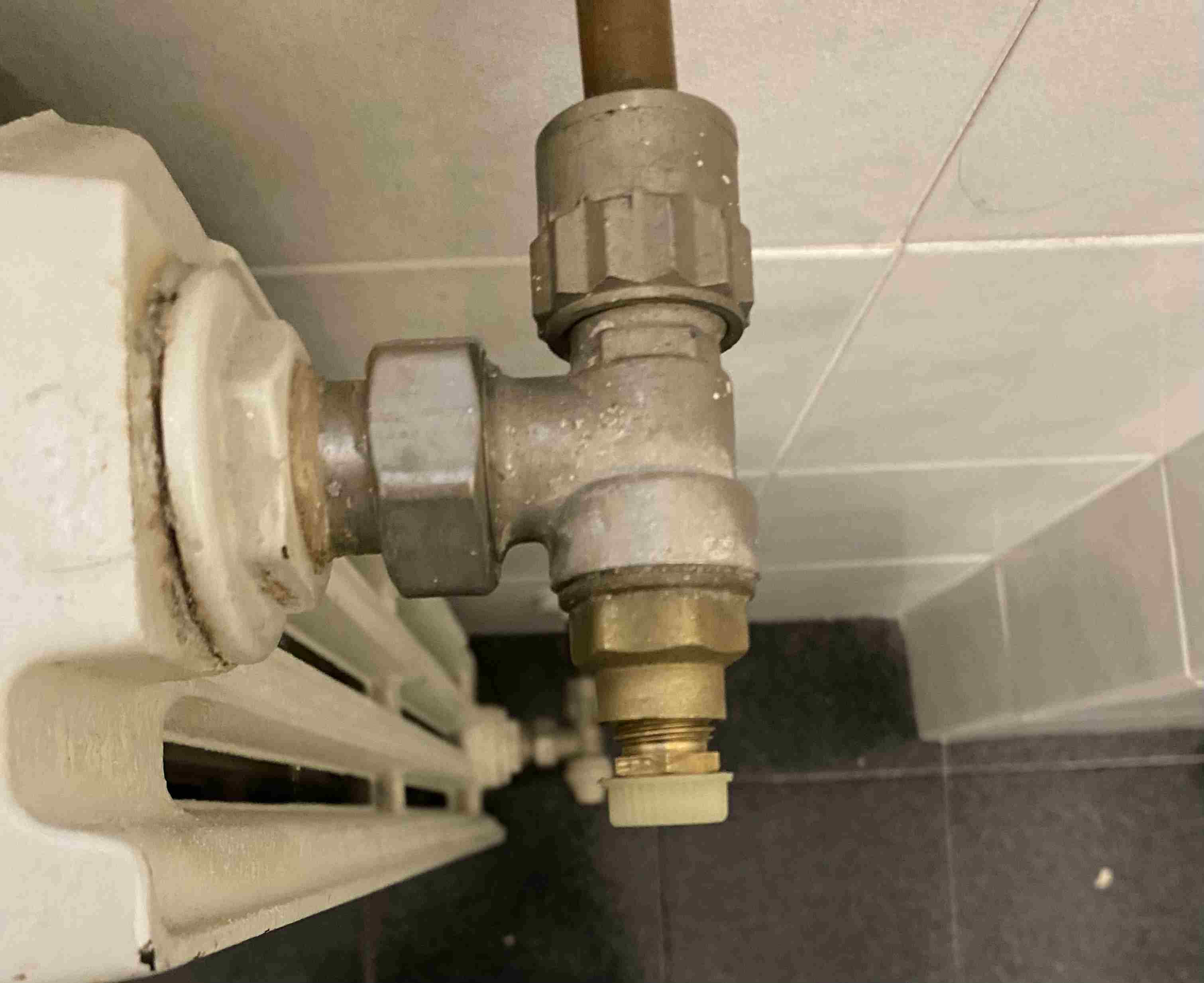

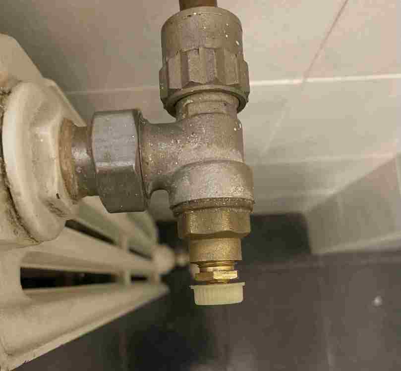

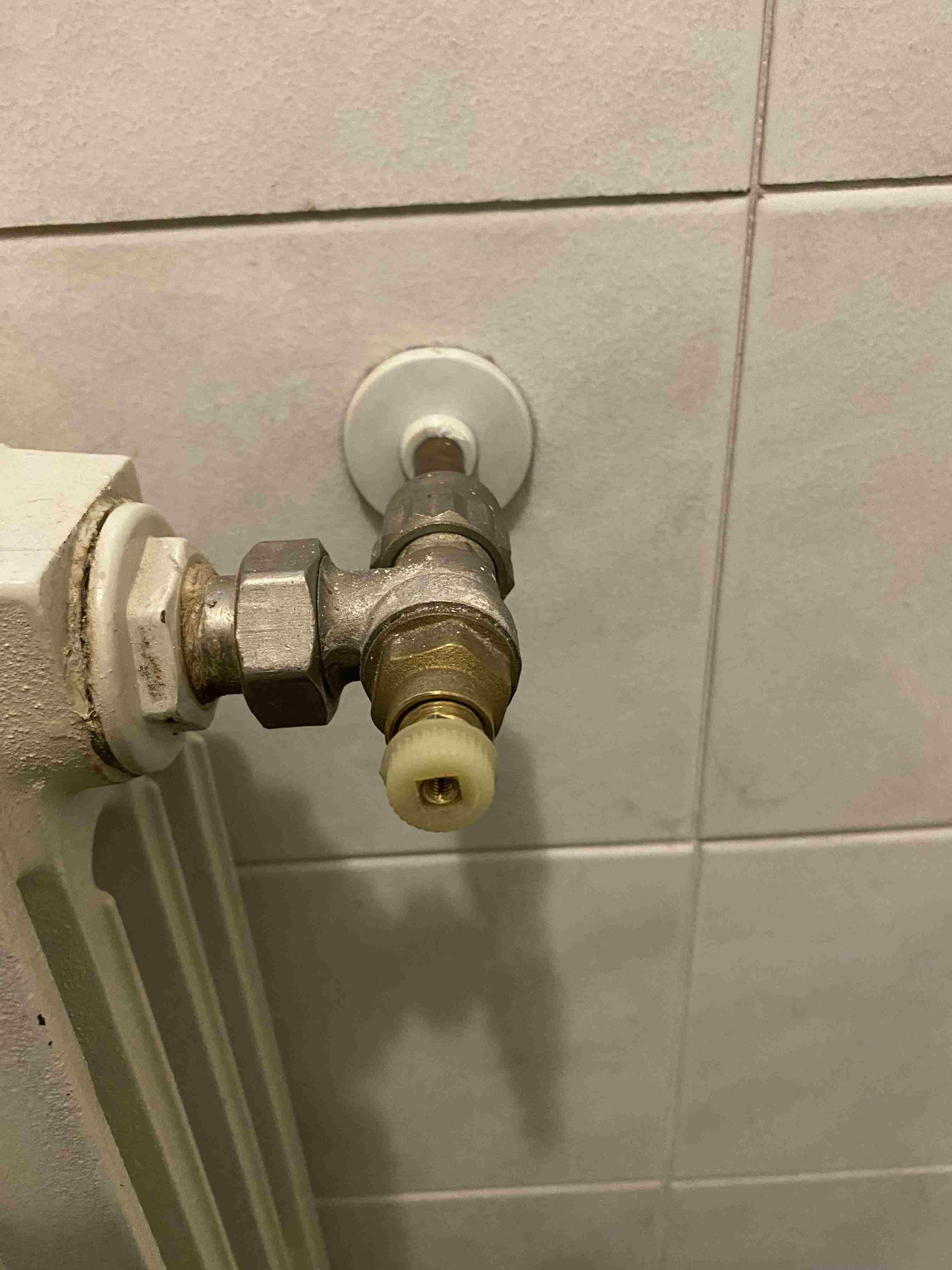

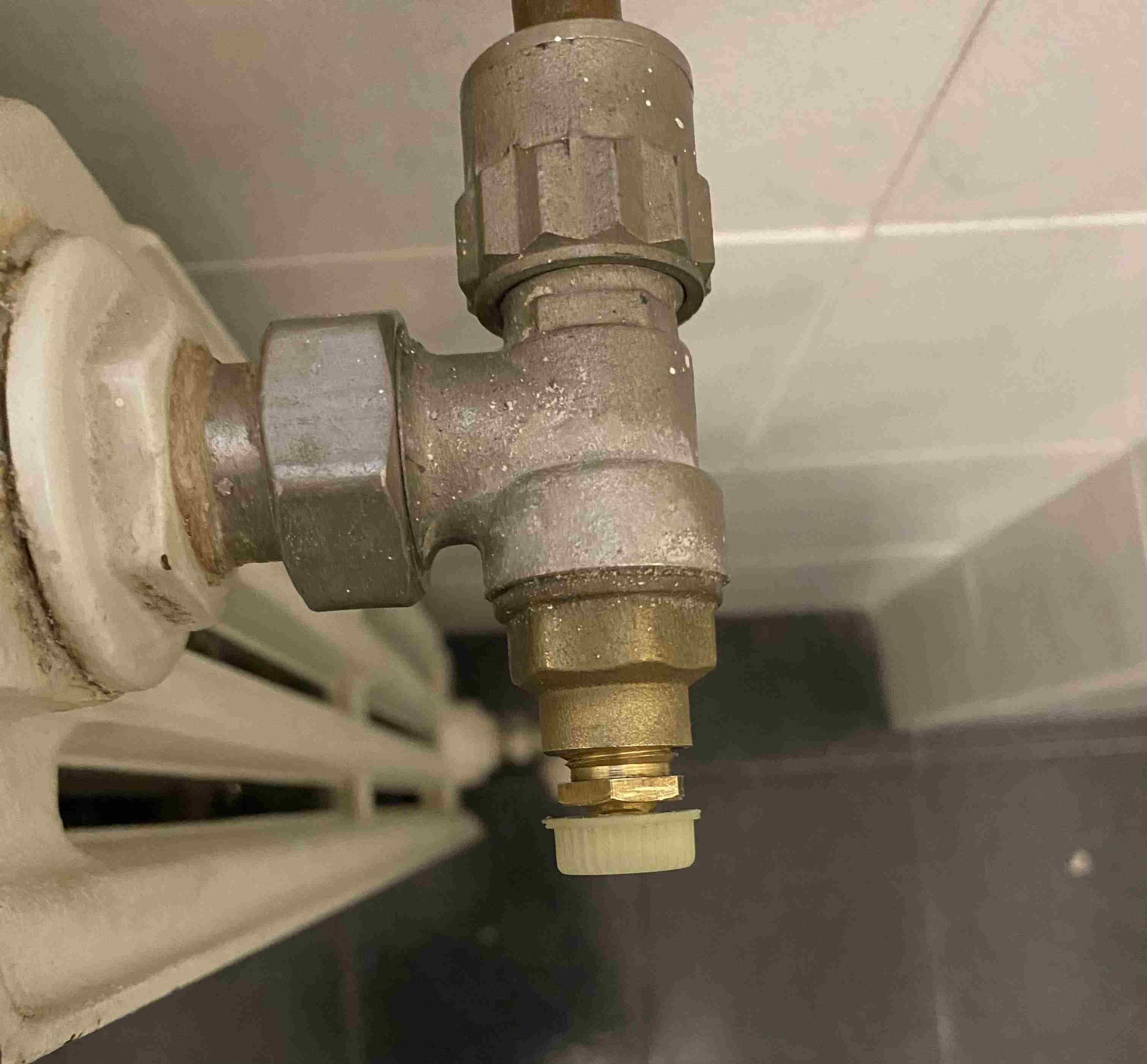

rieccomi, ho tolto la manopola e la situazione è quella che si vede in foto, non so come provare con la pinza visto che c’è la ghiera in plastica zigrinata e non vorrei rovinarla, come posso fare? inoltre subito dopo la ghiera c’è un dado con filettatura in ottone che quando ho tolto la manopola era svitato, quindi lasco… non so se devo avvitarlo e stringerlo o se deve rimanere svitato, allego foto anche di questo dove è svitato e quindi appoggiato alla ghiera di plastica e avvitato. grazie a tutti.
Rex input r1200its- blocco fine ciclo a 1 minuto
E685X ha risposto a DarioRFI alla discussione in Lavatrici - Asciugabiancheria
Ciao Prova a vedere se può esserti utile -
sebastiano58 ha iniziato a seguire Progetto cordata di 9 mt AWG 20 con in parallelo 20 lampade led da 3W
Progetto cordata di 9 mt AWG 20 con in parallelo 20 lampade led da 3W
sebastiano58 ha inserito una discussione in Illuminazione a Led
Ciao Raga, avrei una domanda da farvi, come da titolo sto progettando una corda da 9/10 mt con 16/20 lampade led da 3W 12V attacco G4 che alimenterò o da una batteria auto da 45AH o da un alimentatore da 100W (tutti i dati sono quelli dichiarati dai venditori cinesi del noto sito), quindi da prendere con le pinze. Il tutto per illuminare una postazione durante i mercatini. Ma torniamo alla domanda, il mio dubbio è reggerà la cordata per un periodo di tempo che può variare da 4/6 ore di continuo? Nel senso il filo è abbastanza resistente da reggere i 5 AMP e l'alimentatore si surriscalderà in modo eccessivo? Ne approfitto per farvi un'altra domanda, in una stanza da bagno vi è un lampadario con 4 lampade G4 da 20W 12V che saltuariamente la luce trema come se ci fosse un abbassamento di tensione. Mi sapreste dire da che cosa può dipendere? Un grazie in anticipo per tutte le info che possiate darmi. Una buona serata a tutti. -
Rex input r1200its- blocco fine ciclo a 1 minuto
DarioRFI ha risposto a DarioRFI alla discussione in Lavatrici - Asciugabiancheria
Praticamente è come se andasse in loop la centrifuga..ora è gia la terza volta che la ripete(più di 20 minuti )..stando 2 minuti in attesa con zero movimento Ma prima ho fatto partire a vuoto una centrifuga a 500 giri a vuoto e l'ha completata subito (10 minuti) -
Tutto chiaro; grazie a tutti per gli interventi.
- Oggi
Caldaia: errore E27
BADPI59 ha risposto a RobyRocco alla discussione in Guasti/Problemi Riscaldamento
prima di cambiare controlla se sul connettore X16 pin 1 e 2 c'è tensione con caldaia accesa e richiesta sanitaria o riscaldamento -
click0 ha iniziato a seguire Quadro elettrico. Ci sono problemi con questa configurazione?
Quadro elettrico. Ci sono problemi con questa configurazione?
click0 ha risposto a messimo alla discussione in Quadri elettrici civili e terziario
ci mancherebbe -
Caldaia: errore E27
Stefano Dalmo ha risposto a RobyRocco alla discussione in Guasti/Problemi Riscaldamento
Ma non è inverter ? a me risulta che lo sia , come l’hai alimenta? -
Alessio Menditto ha iniziato a seguire Sostituzione Gas fabbricatore ghiaccio Kastel KP30
Sostituzione Gas fabbricatore ghiaccio Kastel KP30
Alessio Menditto ha risposto a Emanuel Marangon alla discussione in Guasti/Problemi Refrigerazione
Ma per carità, ma che cambiare gas d’Egitto. -
rifare chiave fadini con motore e centralina came
Edoardo 007 ha risposto a Edoardo 007 alla discussione in Cancelli elettrici
Maurizio, avendo perso una delle due chiavi, dici che è il caso di cambiare il selettore? Magari con un della came visto che centralina e motori sono came. Grazie -
Sostituzione Gas fabbricatore ghiaccio Kastel KP30
Emanuel Marangon ha risposto a Emanuel Marangon alla discussione in Guasti/Problemi Refrigerazione
Innanzitutto grazie della celere risposta, premetto che purtroppo la mia cultura nel campo è molto limitata. L’unica cosa che ho notato è la difficoltà nel produrre ghiaccio da parte del fabbricatore, non ho fatto alcuna misurazione in merito. ho un amico che ha gli strumenti per poter fare il vuoto e la sostituzione del gas e speravo di migliorarne il rendimento. Grazie -
Stefano Dalmo ha iniziato a seguire Sostituzione Gas fabbricatore ghiaccio Kastel KP30
Sostituzione Gas fabbricatore ghiaccio Kastel KP30
Stefano Dalmo ha risposto a Emanuel Marangon alla discussione in Guasti/Problemi Refrigerazione
Perché hai visto che la pressione di evaporazione non rispecchia quella prevista ? E chi te lo ha detto che non è più in commercio il 404? -
ryosaeba86 ha iniziato a seguire Che connettore USB C 5 pin è questo...?
Che connettore USB C 5 pin è questo...?
ryosaeba86 ha inserito una discussione in Elettronica Fai da te
Salve a tutti, spero di aver scelto la sezione giusta. Devo comprare un connettore usb C 2.0 a saldare come questo dell'immagine. ma non lo trovo a 5 pin... sapete indicarmi che modello prendere? Ovviamente ho 5 contatti dal cavo dove si è spezzato questo. Grazie mille -
Problema campanello Comelit 3320/2
Ivymike ha risposto a Ivymike alla discussione in Citofoni, videocitofoni e intercomunicanti
Sostituzione vecchio elvox 109 con Fermax 3431
cavallinapiero ha risposto a cavallinapiero alla discussione in Citofoni, videocitofoni e intercomunicanti
Si , il vecchio funziona perfettamente . Il cambio è per una questione estetica . Il vecchio è molto molto ingiallito dall’età . sabato ti invio foto collegamenti grazie -
Emanuel Marangon ha iniziato a seguire Sostituzione Gas fabbricatore ghiaccio Kastel KP30
Sostituzione Gas fabbricatore ghiaccio Kastel KP30
Emanuel Marangon ha inserito una discussione in Guasti/Problemi Refrigerazione
Buonasera a tutti, ho un vecchio fabbricatore di ghiaccio della Kastel, ora purtroppo la sua resa è relativamente bassa. Ho trovato i dati di ricarica del tipo di gas (R404A) e il peso ma purtroppo è fuori commercio. Mi chiedevo se fosse possibile sostituirlo con un’altro gas compatibile grazie. -
Caldaia: errore E27
RobyRocco ha risposto a RobyRocco alla discussione in Guasti/Problemi Riscaldamento
Domanda da 1 milione di €... Devo sostituire il circolatore completo o è possibile sostituire solo la parte elettrica visto che il circolatore non è bloccato? Grazie -
Emanuel Marangon ha aderito alla comunità
Caldaia: errore E27
RobyRocco ha risposto a RobyRocco alla discussione in Guasti/Problemi Riscaldamento
Sì, è questo. Come indicatomi da BADPI59 ho provato a verificare il funzionamento del circolatore scollegandolo dalla caldaia e collegandolo direttamente alla rete: in effetti dovrebbe essere il circolatore guasto in quanto l'acqua non circola e si accendono in contemporanea i led rosso e giallo (5° e 3°) che, secondo il manuale, è anomalia elettrica. Il circolatore non è bloccato, ho provato a farlo ruotare con il cacciavite. -
TAGLIA FUSIBILE
Roberto Gioachin ha risposto a Nuovoutente82 alla discussione in Quadri elettrici di bordo macchina
più il cos-phi -
Scheda BFT Thalia problema fusibile
Stefano Dalmo ha risposto a Mau66ita alla discussione in Cancelli elettrici
La tabella parla di errore per sovraccarico motore 2 . stacca il cavo del motore e vedi se scompare l’errore . e magari ricontrolla i collegamenti di questo . -
LED FISSO deviatore LED LAMPEGGIANTE
ALLUMY ha risposto a gilbertocipullo alla discussione in Elettronica Fai da te
Ah ok, come non detto allora 😄 -
Caldaia: errore E27
Stefano Dalmo ha risposto a RobyRocco alla discussione in Guasti/Problemi Riscaldamento
Questo è il manuale della tua caldaia , non credo di aver sbagliato modello puoi anche verificare tu -
Fede976 ha aderito alla comunità
topsecret ha aderito alla comunità
Caldaia: errore E27
RobyRocco ha risposto a RobyRocco alla discussione in Guasti/Problemi Riscaldamento
Se il problema fosse questo non dovrebbe segnalarlo alla fine dell'auto analisi, dopo gli 8 minuti da quando gli do corrente? -
Quadro elettrico. Ci sono problemi con questa configurazione?
messimo ha risposto a messimo alla discussione in Quadri elettrici civili e terziario
Intanto ti ringrazio moltissimo per le risposte. Io presi un C25 perchè avevo capito che andava protetto a valle e a monte. Comunque i due MT li lascio da C10 perchè alimentano un condizionatore l'uno e se non erro il 18 btu non sfrutta nemmeno tutto il C10. Poi mi è capitato di aver acceso diversi elettrodomestici, e il C25 non è mai saltato. Siccome parliamo di componenti con 6 mesi di vita, al momento preferirei tenerli.😆 Discorso a parte faccio per i collegamenti nelle cassette di derivazione della cucina (dove effettivamente passa tanta corrente). i cavi sono stati collegati con i morsetti a cappuccio e sono stretti in una cassette 10x10. Mi girava in testa di farli collegare con i WAGO.... -
Non ricordo un limite di area nel put/get.... perchè non fai tutto in un colpo i 1200bytes e di seguito il put e il get (o viceversa) ? Al Req agganci un merker di clock della cpu (un classico 1 Hz) e finisce li...
