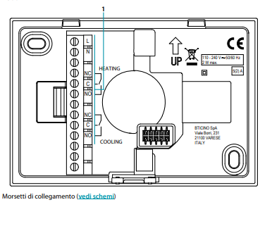

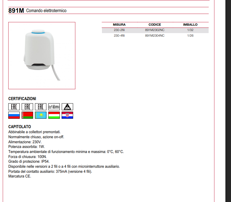

Mikit ha iniziato a seguire Collegamento comando elettrotermico 5 zone per appartamento
Collegamento comando elettrotermico 5 zone per appartamento
Mikit ha inserito una discussione in Impianti Riscaldamento
Buongiorno a tutti, sto ristrutturando il mio appartamento, nel quale ho installato 5 termostati e di conseguenza il mio idruaulico ha installato il collettore delle testine con 5 comandi elettrotermici, uno per ogni zona ovviamente. I termostati installato sono i Biticino Smarther, mentre le testine 220v che mi ha consigliato l' idrauliuco sono le 891M della Itap (ALLEGO FOTO TERMOSTATO E TESTINA). Io ho tirato ad ogni termostato l' alimentazione 220(fase+neutro) e due fili (contatti) che dal termostato vanno alla cassetta dei collettori, per essere collegati alle testine 230v. Vorrei capire come collegare questi contatti alle testine e ai termostati, e capire se va portata l' alimentazione anche alla testine oppure no. (Le vendono sia a 2 fili che a 4 fili). E sopratutto, dopo che ho collegato tutte e 5 le mie testine, con che fili devo salire dalla scatola collettori alla caldaia? Grazie mille in anticipo a tutti -
Lavastoviglie Bosch SMV60E10EU - problema elettrico/elettronico
NicolaG72 ha risposto a NicolaG72 alla discussione in Lavastoviglie
Però la la diagnostica riporta tutt'altro...🤷♂️ -
Sostituzione termostato honeywell 220v
mircoval ha risposto a mircoval alla discussione in Componenti Riscaldamento
neutro N e fase L -
Consiglio scaldabagno istantaneo
reka ha risposto a bellastoria84 alla discussione in Scaldabagno - Stufe - Condizionatori/Deumidificatori portatili
è obbligatorio il dosatore di polifosfati. -
Contatto a sfioro
Eolox ha risposto a Eolox alla discussione in Circuiti stampati (PCB) e CAD per disegno elettronico
dovevo comandare una composizione artritica RGB a led tramite telecomando, il che è scomodissimo. Ora o associato la composizione a Tuya + Alexa, quindi riesco per bene a farlo funzionare: Accensione tramonto e spegnimento ore 21:00, senza dovere agire sul telecomando a sfioro, grazie lo stesso ciao a tutti -
Lavastoviglie Bosch SMV60E10EU - problema elettrico/elettronico
Stefano Dalmo ha risposto a NicolaG72 alla discussione in Lavastoviglie
Se dalla pulsantiera non si riesce a programmare e non si riesce a resettare e non si può vedere se il programma che viene impostato in automatico dslla macchina (eco) una volta chiusa la porta , viene memorizzato , io penso che o la scheda sostituita abbia anchessa dei problemi visto che è usata o che la tastiera ha avuto dei danni durante lo scoppio iniziale . Magari darei un controllo alla scheda pulsantiera e alla continuità del cablaggio cablaggio . -
Mikit ha aderito alla comunità
giulio1982 ha iniziato a seguire Apertura progetto TIA V15 con TIA V19
Apertura progetto TIA V15 con TIA V19
giulio1982 ha risposto a giulio1982 alla discussione in Step711(Tia)
...per adesso dal V16 al V19 mi si presenta questo problema...nonostante io abbia già aggiornato i pacchetti HSP alla versione più recente..... -
Livio Orsini ha iniziato a seguire Inverter più piccolo del motore
Inverter più piccolo del motore
Livio Orsini ha risposto a MATTHEW80 alla discussione in Inverter AC
Bisogna verificarele curve che mostrano la coppia in funzione della velocità (giri/minuto). Le pompe a velocità zero richiedono coppia zero quindi corrente di spunto molto limitata. La coppia richiesta dalla pompa cresce con funzione quadratica rispetto alla velocità. Sei sicuro che sia potenza elettrica e non meccanica? Perchè la pompa richiede una potenza meccanica che è sempre inferiore alla potenza elettrica assorbita dal motore. Se fosse veramente quello il valore di potenza elettrica,si tratterebbe di una elettropompa con un motore di <10kW di potenza meccanica resa. Se invece si tratta di una elettropompa con motore da 18,5kW questo assorbirà circa 21kW di potenza elettrica. Premesso che gli inverter si devono dimensionare in base alla corrente e non alla potenza, l'unico moto che hai per poter piulotare quel motore con il tuo inverter è di farlo funzionare in controllo di corrente. In altri termini dai un riferimento di corrente corrispondente al valore massimo che l'inverter può erogare. Imposti una rampa di accelerazione di una decina di secondi, poi dai la marca. Il mootre accelera sino a quando la coppia richiesta dalla pompa fa assorbira un corrente inferiore alla corrente limite. Si instaurerà un equilibrio ad una velocità leggermente inferiore aquella corrispondente al limite di corrente. -
bellastoria84 ha iniziato a seguire Consiglio scaldabagno istantaneo
Consiglio scaldabagno istantaneo
bellastoria84 ha inserito una discussione in Scaldabagno - Stufe - Condizionatori/Deumidificatori portatili
Ho avuto recentemente un problema allo scaldabagno istantaneo a metano Sime poiché il Mondello era molto vecchio e la la polizia decalcificante non ha prodotto buoni effetti ho pensato di sostituirlo con un nuovo modello sime e precisamente Sime Mini 12 BF ErP. Vorrei sapere se secondo voi è opportuno a monte di questo montare una cartuccia tipo di addolcitore e quale suggerireste. aggiungo che so scaldabagno precedente ha circa 20 anni e io che vivo qui da circa 10 anni non avevo mai fatto manutenzione allo scaldabagno. non so rapporti benefici cosa sia meglio fare. Grazie -
Lavastoviglie Bosch SMV60E10EU - problema elettrico/elettronico
UABC80 ha risposto a NicolaG72 alla discussione in Lavastoviglie
Scusami se ripeto cose già scritte ma vado di fretta: non è da sottovalutare lo stato e la continuità di cablaggi e connettori e andrebbe misurata la resistenza degli avvolgimenti della pompa: dalle informazioni che ho dovrebbe essere di 80 Ω tra tutti i contatti - Oggi
Grazie infinite, adesso lo cerco
Livio Orsini ha iniziato a seguire Rele stato solido polarizzato a 0Vdc GND
Rele stato solido polarizzato a 0Vdc GND
Livio Orsini ha risposto a Ste80 alla discussione in Elettronica generica
Basterebbo uno di questi 2803a e un array di 8 resistori da 4k7 per "pulluppare" gli 8 collettori ed hai risolto. Se hai un minimo di manualità con un pezzo di mille forim ed una mezz'ora o meno di lavoro risolvi il problema senza troppa spesa e fatica. -
Lucky67 ha iniziato a seguire Riparazione elettrofreno vecchio motore cnc
Riparazione elettrofreno vecchio motore cnc
Lucky67 ha risposto a stefano_ alla discussione in Didattica Inverter - azionamenti - motori
Scusa ma di solito chi riavvolge motori fa anche i freni..almeno qui da me è così...mai e poi mai mi improvviserei a riavvolgere da solo!! Per di più sarebbe veramente antieconomico come tempo impiegato e con material eda reperire al dettaglio... -
Contatto a sfioro
Dumah Brazorf ha risposto a Eolox alla discussione in Circuiti stampati (PCB) e CAD per disegno elettronico
Perchè non usi un semplice pulsante con lo shelly? Su alicoso trovi interruttori a sfioro da applicare dietro a specchi o altre superfici sottili. -
Eolox ha iniziato a seguire Contatto a sfioro
Contatto a sfioro
Eolox ha inserito una discussione in Circuiti stampati (PCB) e CAD per disegno elettronico
Dovrei creare un contatto partendo da un telecomando a sfioro, cosa che non ho mai fatto prima. È possibile, usando la tecnologia presente sulla scheda, ottenere un’automazione collegandolo a uno Shelly1 tramite contatto? Vi incollo due foto del telecomando... se SI ditemi i contatti, grazie: Con e senza guscio -
Lavastoviglie Bosch SMV60E10EU - problema elettrico/elettronico
NicolaG72 ha risposto a NicolaG72 alla discussione in Lavastoviglie
Ciao, temo che tu non abbia letto tutta la conversazione, la scheda è stata già cambiata...sono riuscito ad entrare in modalità diagnostica, errore rilevato E23, ovvero problema alla pompa di scarico. La girante nel pozzetto gira libera... -
Si appunto la mia domanda era, fino a che la pompa assorbe 11kW (in teoria fino a 15kW) vado via tranquillo? Pur usando un motore da 18,5kW?
ryu_san ha iniziato a seguire Amazon Ring compatibile con videocitofono Bticino 344652 (non mi interessa il segnale video)?
Amazon Ring compatibile con videocitofono Bticino 344652 (non mi interessa il segnale video)?
ryu_san ha inserito una discussione in Citofoni, videocitofoni e intercomunicanti
Salve a tutti, ho da poco messo il videocitofono in oggetto e vorrei renderlo smart per poterlo controllare da remoto. Non mi interessa avere il feed video, mi basta essere avvisato quando qualcuno suona e poterci parlare quando non sono a casa. Ho visto che amazon ring sarebbe perfetto per le mie esigenze, ma non capisco se è compatibile o meno. Al mio videocitofono arrivano 4 fili (2 vanno nei morsetti BUS e gli altri due in altri due morsetti). Pensate che posso abbinarlo ad un amazon ring? Grazie mille. -
Aprire cancelletto esterno con pulsante aggiuntivo.
GiRock ha risposto a Marchetti alla discussione in Citofoni, videocitofoni e intercomunicanti
Prima che il sole tramonti: prova a seguire i fili/cavo del cancelletto per vedere dove finiscono/finisce (cit. @Ggiovanni)!!! Solitamente dal trasformatore un cavo va diretto all'elettro-serratura, l'altro è interrotto da un Relay, ad ogni modo devi anche aprire il quadro dov'è presente il trasformatore (quello in foto), sicuramente i collegamenti sono almeno in parte la dentro... Se ti porti avanti, si può magari arrivare ad una conclusione entro breve termine, altrimenti la vedo un tantino lunga... La foto del citofono non serve a meno che non vuoi tirare i cavi fino a li, i collegamenti interessati sono più in basso, lato cancelletto e quadretto elettrico nel seminterrato più eventuali scatole di derivazioni lungo il tragitto... -
Caldaia fa saltare immediatamente il differenziale
Stefano Dalmo ha risposto a MarcoPau alla discussione in Guasti/Problemi Riscaldamento
E meno male , che avevo parlato di staccare tutte le periferiche . e pure avendo cambiato la scheda , ti era passato sotto la mano il connettore della pompa . Come pure questo che hai scritto ! bho , non capisco . ma va bene così , basta che si è risolto . -
Sostituzione termostato honeywell 220v
Stefano Dalmo ha risposto a mircoval alla discussione in Componenti Riscaldamento
Ti faccio io una domanda , secondo te N e L cosa sono e cosa ci va collegato . ? -
Caldaia fa saltare immediatamente il differenziale
MarcoPau ha risposto a MarcoPau alla discussione in Guasti/Problemi Riscaldamento
Non equivale a tenere spenta la caldaia (da pulsante sulla caldaia?) Comunque ho trovato, sembrava un magnetotermico sfiammato che mi ha fatto perdere un po' di tempo, finché non mi sono accorto che la pompa non era staccata, avevo confuso uno spinotto, invece era direttamente morsettata sulla scheda. Presa la pompa da caldaia donatrice e fatto, sta già scaldando l'acqua. Salvato con un tempo di intervento molto ridotto per fortuna! Grazie per le dritte!! -
ryu_san ha aderito alla comunità
Apertura progetto TIA V15 con TIA V19
giulio1982 ha risposto a giulio1982 alla discussione in Step711(Tia)
Salve a tutti e grazie per le indicazioni. Confermo che è stato necessario creare una VM con TIAV16 (questo ha prodotto svariate imprecazioni). Ora però sono riuscito ad aprire il progetto, o meglio, è in corso l'aggiornamento a V16 dopodichè vedrò cosa mi attende. Di nuovo grazie a tutti. -
Modifica fili a Relè per eliminare la doppia accensione
mrgianfranco ha risposto a Stingnap alla discussione in Altri argomenti elettrici
Io questi ingressi ne dovrei utilizzare solo uno x fare un incremento veloce ma se lo imposto bidirezionale aggiunge quando l ingresso è on e lo toglie quando va off.Impostazione incrementale con l impulso on conta in continuo.Grazie mille
