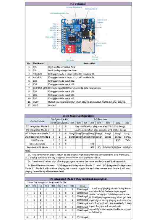

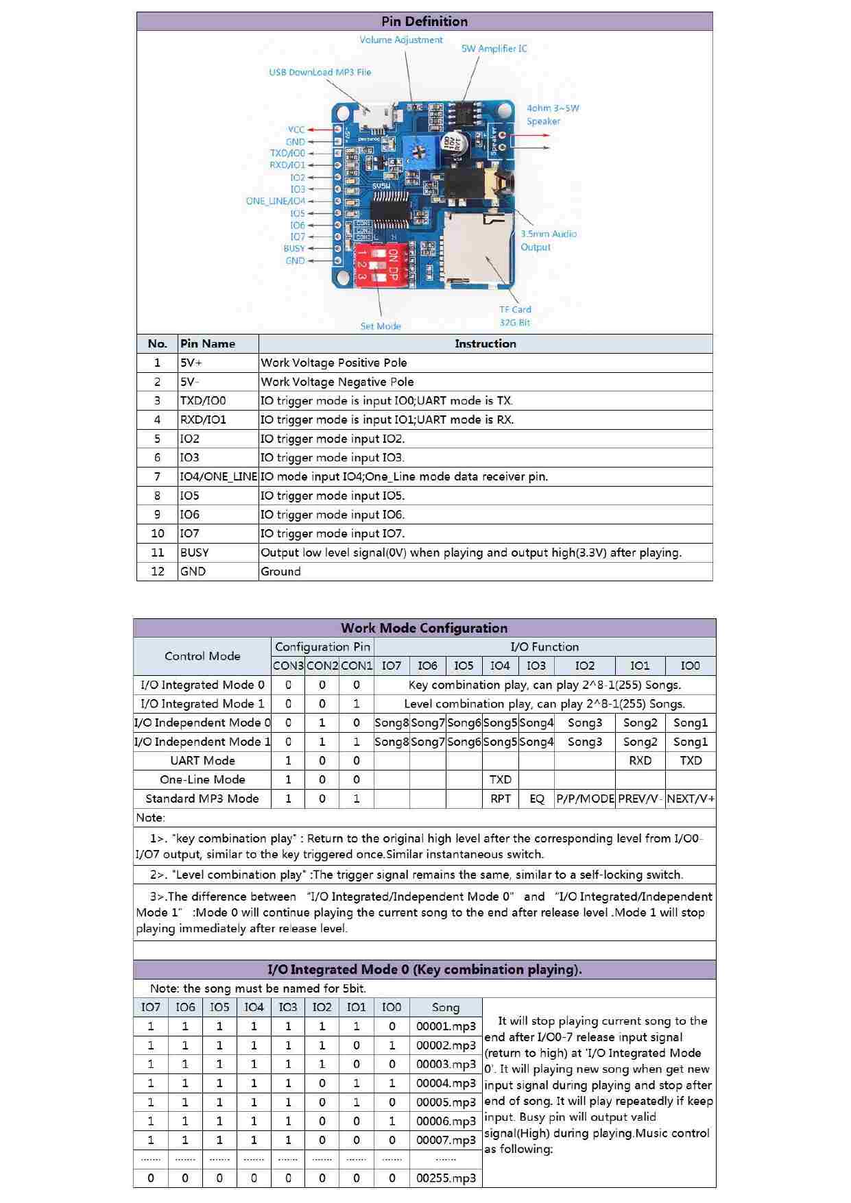

Ctec ha iniziato a seguire Rele stato solido polarizzato a 0Vdc GND
Rele stato solido polarizzato a 0Vdc GND
Ctec ha risposto a Ste80 alla discussione in Elettronica generica
Ti ci vorrebbero un paio di queste schede. -
Ste80 ha iniziato a seguire Rele stato solido polarizzato a 0Vdc GND
Buongiorno a tutti, per comandare un modulo riproduttore MP3 uso un PLC che tramite DIgital Output mi comanda dei relè interfaccia. Tramite combinazione binaria, comando il riproduttore MP3 che mi riprodurrà la traccia nella sua memory card con lo stesso nome della valore binario comandato dal PLC. Allego manuale del riproduttore. Per comandare il riproduttore devo chiudere i relativi ingressi binari a negativo (GND) e non a positivo. Per comandare la traccia da riprodurre mantengo 2 secondi i rele chiusi e poi li riapro. Ho utilizzato dei comuni rele elettromeccanici. Funziona tutto ma a volte quando tolgo il comando la traccia si interrompe oppure mi riproduce un'altra traccia con altro valore binario. Può darsi che quando comando più di un rele per formare il valore binario, l'apertura non sia perfettamente simultanea ed il riproduttore la interpreti come comando. Volevo sostituire quindi i rele elettromeccanici con rele a stato solido SSR per evitare disturbi elettromeccanici. Però i rele stato solido sul mercato sono tutti con contatto PNP e polarizzando il contatto con GNG 0Vdc credo sia necessario NPN. Chiedo gentilmente pareri o opinioni sulle considerazioni sopra chiedendo conferma del problema con eventuali apprezzate soluzioni. Grazie mille anticipatamente. Saluti. Stefano
Grazie a tutti, ho trovato il modulino 4-20 mA.. grazie sempre
Livio Migliaresi ha iniziato a seguire Buongiorno a tutti
Buongiorno a tutti
Livio Migliaresi ha risposto a shadyeclipse alla discussione in Presentazione nuovi utenti, saluti e ringraziamenti
Buongiorno a Te e benvenuto!!!!!! -
Modifica fili a Relè per eliminare la doppia accensione
Maurizio Colombi ha risposto a Stingnap alla discussione in Altri argomenti elettrici
A distanza non si può dire, con un relè commutatore tradizionale funziona sicuramente. -
palepas_84 ha iniziato a seguire Modulo fonico BTicino 342170 sistema 2 fili sfera
Modifica fili a Relè per eliminare la doppia accensione
Leone2285 ha risposto a Stingnap alla discussione in Altri argomenti elettrici
Ciao Maurizio, è la prima cosa che avevo scritto. Poi rileggendo la sequenza scritta da stingnap che è acceso acceso spento spento credo che di quei due fili uno solo è collegato al lampadario quindi basterebbe invertirli. Se così non fosse entrambi sul 2 o sul 4 funziona. -
mc1988 ha iniziato a seguire Riparazione elettrofreno vecchio motore cnc
Riparazione elettrofreno vecchio motore cnc
mc1988 ha risposto a stefano_ alla discussione in Didattica Inverter - azionamenti - motori
Lo penso anch'io... A meno che non abiti in una zona desertica o di montagne impervie (scherzo ovviamente) non dovresti faticare troppo per trovare un riavvolgitore professionale disposto a riavvolgerti il freno. -
palepas_84 ha aderito alla comunità
Modifica fili a Relè per eliminare la doppia accensione
Maurizio Colombi ha risposto a Stingnap alla discussione in Altri argomenti elettrici
Non devi invertirli, devi collegarli entrambi sul 2 o entrambi sul 4. - Oggi
Modifica fili a Relè per eliminare la doppia accensione
Leone2285 ha risposto a Stingnap alla discussione in Altri argomenti elettrici
Ciao GiRock e Dumah, sicuramente hanno collegato uno solo dei fili. Invertendo si riesce a ricreare la sequenza acceso spento acceso spento invertendo i fili 2 e 4. -
Modifica fili a Relè per eliminare la doppia accensione
Dumah Brazorf ha risposto a Stingnap alla discussione in Altri argomenti elettrici
il più semplice relè passo passo con una sola uscita. non è che in realtà hai la sequenza acceso-acceso-spento-spento ora? in questo caso come dicono gli altri puoi "fregare il sistema" invertendo 2 e 4 o spostando i due fili su uno dei due contatti sperimentando. -
Modifica fili a Relè per eliminare la doppia accensione
Leone2285 ha risposto a Stingnap alla discussione in Altri argomenti elettrici
Rileggendo la sequenza che hai scritto dovresti avere un filo non collegato. Quindi basta invertire 2 e 4. -
Modifica fili a Relè per eliminare la doppia accensione
GiRock ha risposto a Stingnap alla discussione in Altri argomenti elettrici
Quel Relay ad Impulsi è a 4 sequenze come si evince dal numero 04 sulla sigla, a te serve un 2 sequenze, quindi devi cambiare Relay con un 1RI 02 230 AC/I della Perry o altri modelli compatibili... -
Modifica fili a Relè per eliminare la doppia accensione
Stingnap ha risposto a Stingnap alla discussione in Altri argomenti elettrici
Grazie per la risposta, proverò così. Hai ragione, perché ho dei faretti nella stessa stanza che fanno proprio così effettivamente. Però il lampadario in questione è dotato di un solo filo, quindi non è predisposto per la dobbia accensione. Anche io avevo il dubbio che mi potesse servire un altro Relè, in tal caso quale tipo dovrei comprare ? -
Fabio Borra ha aderito alla comunità
Modifica fili a Relè per eliminare la doppia accensione
Dumah Brazorf ha risposto a Stingnap alla discussione in Altri argomenti elettrici
E' strano perchè mi sarei aspettato che accendesse solo metà lampadine, poi solo l'altra metà, poi tutte e poi spegnerle quindi la sequenza sarebbe acceso, acceso, acceso, spento. Ti serve un altro relè. -
Modifica fili a Relè per eliminare la doppia accensione
Leone2285 ha risposto a Stingnap alla discussione in Altri argomenti elettrici
Ciao, devi collegare entrambi i fili su una sola uscita. Credo sia il 4. Metti il 2 sul 4. Se la sequenza non è giusta inverti ovvero metti 4 sul 2. Quindi adesso si accendono contemporaneamente e si spegne prima una coppia poi l'altra è infine entrambe le coppie? -
Modifica fili a Relè per eliminare la doppia accensione
Stingnap ha inserito una discussione in Altri argomenti elettrici
Salve, avrei bisogno di un aiuto per risolvere questo problema: ho un lampadario in soggiorno con quattro lampadine che si accendono simultaneamente, ho tre pulsanti di accensione che funzionano tramite un relè come in foto allegata; il mio problema è che attualmente il relè è "impostato" per una doppia accensione, quindi devo premere uno dei pulsanti una volta in più per spegnere la luce di questo lampadario. (1click acceso - 1 click ancora acceso - 1 click spento) Per avere una situazione dove premo uno dei tre pulsanti e accendo (e spengo) la luce eliminando il click in più superfluo, come posso fare? Grazie a chi risponderà. -
Buongiorno a tutti
shadyeclipse ha inserito una discussione in Presentazione nuovi utenti, saluti e ringraziamenti
Buongiorno a tutti, frequento il forum da anni, sbirciando i thread già aperti e ricavando preziosi consigli da tutti gli esperti che vi partecipano. Già in passato ho aperto anche qualche discussione e ho ricevuto sempre risposte più che soddisfacenti. Solo recentemente mi sono reso conto di non essermi mai presentato qui. Chiedo scusa per la maleducazione. Sono un appassionato di elettronica e automazione, che spesso accrocchia e pasticcia e ha bisogno di una mano Grazie a tutti -
MATTHEW80 ha iniziato a seguire Inverter più piccolo del motore
Buongiorno ed un saluto a tutti, scrivo in questo forum per una domanda tecnica riguardo alla quale ho riscontrato pareri discordanti con i miei colleghi. Ho un motore AC trifase 400v 50Hz 4 poli 18,5kW che aziona una pompa. La pompa richiede una potenza (elettrica) max di 11kW, in pratica il motore è molto sovradimensionato rispetto alla potenza necessaria a farla girare, funzionerebbe tranquillamente e con buon margine anche con un motore da 15kW. Se alimento il motore da 18,5kW con un inverter da 15kW, avrò come risultato una limitazione sulla corrente massima che può fornire l'inverter (e quindi sulla potenza e coppia massima, appunto corrispondente ai 15kW) ma non dovrei avere alcun problema con il funzionamento, finchè appunto l'assorbimento richiesto rimane entro i 15kW. In pratica l'inverter è come se mettesse un "limitatore" di coppia al motore, declassandone le prestazioni. Se ovviamente per qualche motivo l'assorbimento dovesse andare oltre i 15kW, l'inverter non potrebbe fornire tale potenza e andrebbe in protezione E' giusto il mio ragionamento?
Motorino avviamento CC con avvolgimenti diversi
Maverick87 ha risposto a Maverick87 alla discussione in Motori - Generatori
Ok, appena ho i componenti sotto mano li riposiziono geometricamente come quando erano installati e ricavo uno schema. Vi aggiorno appena possibile. 👍 -
Ctec ha iniziato a seguire Contatore veloce Cqm1h cpu21
Per ripristinare il contatore veloce della CPU devi usare il bit SR252.0 La descrizione la trovi a pag 31 del manuale W364-IT Per impostare il contatore, devi andare nelle Impostazioni, tab Contatore Veloce e spuntare Utilizza Contatore, a quel punto scegli se usare la fase Z o Reset Software, e se bidirezionale (encoder) o meno. Vedi anche che automaticamente il contatore lavora x4
Caldaia fa saltare immediatamente il differenziale
Stefano Dalmo ha risposto a MarcoPau alla discussione in Guasti/Problemi Riscaldamento
Non capisco , ma hai detto di aver provato una scheda funzionante ? e salta lo stesso senza collegamenti con le periferiche ? -
MATTHEW80 ha aderito alla comunità
Conversione a scarico ventilato
shadyeclipse ha risposto a shadyeclipse alla discussione in Lavatrici - Asciugabiancheria
Ciao, grazie per la risposta Forse non sto usando io la definizione corretta, ma il problema a cui faccio riferimento è un altro. Lo scarico è sì ventilato a tetto come tutti gli scarichi dell'appartamento, ma è la mia LG che NON prevede l'installazione tramite pipetta, e richiede che l'ingresso di aria sia all'uscita del tubo di scarico (= che ci sia una colonna d'aria DOPO il sifone non me ne faccio niente) Per spiegare meglio, sfrutto la spiegazione data ad un altro utente in un altro thread per un problema simile: -
Conversione a scarico ventilato
shadyeclipse ha risposto a shadyeclipse alla discussione in Lavatrici - Asciugabiancheria
Ciao, grazie per la risposta Non credo sia la situazione, perchè è un bagno di un appartamento, e lo scarico del lavabo è sulla parete opposta. L'idea di "risolvermela" collegando la lavatrice alla piletta del lavabo per ottenere lo scarico ventilato l'avevo scartata perchè appunto significherebbe avere il tubo della lavatrice che attraversa il bagno "a vista" Il fatto è che LG non prevede l'allaccio al sifone a muro tramite pipetta: come spiegato diverse volte da @Diomede Corso in altre discussioni e come confermato da libretto della macchina, è richiesto che ci sia aria all'imbocco dello scarico, quindi o come proponevi tu tramite la piletta del lavello (non praticabile nel mio caso), o scaricando in un tubo verticale di diametro maggiore. Se colleghi la macchina alla pipetta, senti proprio che quando scarica va in depressione e "chiama aria". È quello che avevo proposto all'idraulico, ma mi è stato risposto che il materiale per irrigazione non sopporta le temperature di scarico della lavatrice (es. lavaggi a 90 gradi). PERÒ se tu lo stai usando, e presumo tu non lavi sempre a 30 gradi e basta, questa soluzione per me sarebbe utile, usando poi una riduzione inversa e un tubo più grosso in verticale. Grazie mille! -
Motorino avviamento CC con avvolgimenti diversi
Livio Orsini ha risposto a Maverick87 alla discussione in Motori - Generatori
Disegna uno schemino di come sono collegati gli avvolgimenti e di come le 4 spazzole sono collegate all'alimentazione. -
Buon giorno a tutti gentilmente volevo chiedere aiuto per un plc della serie Omron cqm1h cpu21.Il mio dubbio devo utilizzare il contatore veloce sulla scheda ingressi da manuale mi dice 0.04 faseA 0.05fase B e 0.06 FaseZ.Dal configuratore mi fa configurare l azzeramento fase z software e solo software.Domanda quale bit devo alzare x azzerare il pv?Altra domanda x configurare la modalità di conteggio da cofiguratore da solo incrementale e bidireionale non riesco a capire come settare conteggio x 1 o x4 fasi differenziali.Grazie mille sempre per la disponibilità
