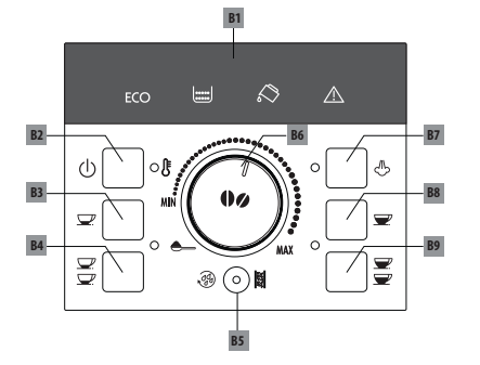

DeLonghi Magnifica S, ECAM 21.110.SB
lillo2k1 ha risposto a lillo2k1 alla discussione in Piccoli elettrodomestici
Buongiorno, Intanto grazie per il suggermento, ma la mia macchina non ha il tasto P Questo e' il pannello della mia macchina... Il reset dovrebbe essere con tasto B2 Standby/ON e B3 caffe singolo corto. poi risciaquo e spegnere la macchina. il tutto da spento. Anto -
Montalatte Ariete Vintage mod. 2878
guappo ha risposto a guappo alla discussione in Elettronica generica
È appurato, è guasto sul primario. Dalla Vs esperienza non hanno un fusibile all'interno questi trasformatori ? Come da foto etichetta serve un 8,5V 0,35A mi chiedo se per una maggiore stabilità poiché sul web lo trovo solo da 9V sia meglio 9V 5W piuttosto che 9V 3W. Consigli? Grazie. -
adattatore di corrente con protezione da sovratensione
reka ha risposto a sergio1289 alla discussione in Interruttori differenziali, magnetici e termici
i cosi neri son fusibili, se vede dallo schema serigrafato. quelli in mezzo ai varistori potrebbero essere condensatori, ma anche lì, leggendo la serigrafia si dovrebbe capire -
dal grafico che ha messo sembra avere un buon autoconsumo ma non aver le batterie. ok, ma hai fatto le proporzioni con la produzione mensile mia e di riccardo? con me produci meno ma io sono esposto a sud, se con lui la proporzione rimane simile allora non è un problema ma è la produttività che si può aspettare da quell'impianto. poi usando il tool che ti ha linkato dovresti toglierti ogni dubbio.
Produzione max. Impianto 3 Kw
Marco Fornaciari ha risposto a baranello alla discussione in Fotovoltaico
Allora, i trasformatori trifasi a differenza di quelli nonofasi hanno uno sfasamento minimo tra primario e secondario che dipende dalla costruzione del trasformatore, quelli MT/BT non fanno differenza, ed è multiplo di 30°. Già questo vuole risolto. Poi viene il resto. Quindi non si può immetere impunemente energia dal secondario al primario, una eccessiva immissione provoca importanti sbilanciamenti sulla MT e non va bene, sorvolando sul fatto che il trasformatore in cabina MT/BT ha una potenza e non la si può superare a prescindere dal verso della corrente. Che poi il generatore sia un fotovoltaico piuttosto che un generatore elettromeccanico nulla cambia. Senza andare troppo lontano anche qui di fatto si discute della stessa cosa: ma leggete tutto. -
Non mi pare ci siano le sigle dei componenti su quella porzione di schema.
Io invece spero che si sia danneggiato solo qualche chip resistivo, a seguito di ripetute manovre su quella scheda. Mi è già capitato più volte di trovare resistori SMD crepati ma ancora con una certa resistenza, quindi non interrotti completamente.
l'anello di retroazione del circuito ABL parte dal trafo eat.Se fosse proprio lui a fornire un feedback errato costringendo l'integrato a limitare il contrasto e quindi la corrente di raggio del trinitron?
Meno male dai che non è il tubo. Anche a me sembrava un po' strano che di colpo potesse essersi stancato, ma non avendo sufficienti esperienze con i tubi (non tutti 🤪) ho preferito non dire nulla e attendere gli esiti.
ALLUMY ha iniziato a seguire BFT TIR120 LF - problemi motore / motoriduttore
BFT TIR120 LF - problemi motore / motoriduttore
ALLUMY ha risposto a fugaldo alla discussione in Cancelli elettrici
Verso il motore?? Puoi verificare se è il relè che magari ha i contatti usurati? -
Vecchia caldaia Ferroli che ha cominciato a martellare
Marco Fornaciari ha risposto a Condor 4 alla discussione in Guasti/Problemi Riscaldamento
Scusa Condor 4, ma se riproponi nello stesso forun lo stesso post con le stesse domande e foto, se non sufano, ti risponderanno le stesse persone con la stessa risposta. Ti sono statte suggerite delle verifiche, se le fai e ci aggiorni si va avanti, diversamente poi non ti risponde più nessuno. - Oggi
La prova al pin 19 libero del TDA3508 l'avevo consigliata da tempo, è come misurarla sul microprocessore stesso ma il pin 19 deve essere libero perché come hai riportato quando è saldato non varia abbastanza e allora ci può essere un problema interno al TDA nel blocco della regolazione del contrasto visto che la tensione al pin 25 è regolare come da schema e non segnala anomalie di corrente di raggio. Il pin 25 è libero ma da il riscontro di quella corrente e dello stato di salute del tubo.
sdino ha aderito alla comunità
BFT TIR120 LF - problemi motore / motoriduttore
fugaldo ha risposto a fugaldo alla discussione in Cancelli elettrici
Ciao @ROBY 73, in una vecchia discussione del 2020 @bumbo scriveva a riguardo: la resistenza misurata su un motore TIR60 (180W) è di 0,50 ohm. la resistenza misurata su un motore TIR120 (250W) è di 0,70 ohm La porta è già sganciata dal pattino. Quando do lo START si vede la catena tendersi leggermente da un lato e invertendo dall'altro, ma il motore non gira. Non vorrei fosse bloccata, ma non vedo nulla di strano. Su eBay ho trovato un motore Nidec 404.360 che sembra identico, a 180€ spedito. Potrebbe essere una soluzione ? Per sostituirlo devo smontare tutto ? Le viti mi sembrano dall'alto. Diversamente dovrei acquistare un EOS 120 completo perché credo sia ad encoder (senza finecorsa) e tenere binario e catena ? In entrambi i casi, dovendo smontare tutto, non vorrei non essere in grado di fare il lavoro da solo. Cosa ne pensi ? Grazie -
Stufa a pellet sotto ups
Livio Orsini ha risposto a Leone2285 alla discussione in Elettronica generica
Si lì si discute sull'efficacia di un dispositivo come protettore per le sovratensioni di rete. Dall'analisi dei componenti usati sembrerebbe che quel dispositivo dia un'efficace protezione contro i picchi di sovratensione. Un dispositivo simile sarebbe adatto anche come protezione per sovratensione della stufa del tuo amico. Ho letto il foglio tecnico dell'ups. Da quanto riportato non mi sembra sia un dispositivo a doppia conversione. Il foglio tecnico dichiara che è un dispositivo adatto all'alimentazione di PC, TV ed altri elettrodomestici simili; son tutti apparecchi in cui la tensione di rete viene convertita in bassa tebbsione a corrente continua, dall'alimentatore dell'apparecchio. Quindi eventuali distorsioni della sinusoide non hanno effetto sull'apparecchio; anche microinterruzioni della rete possono essere "digerite" sfruttando l'effetto volano dei condensatori di filtro degli alimentatori. Personalmente non spenderei la cifra, non banale, necessaria all'acquisto di un UPS a doppia conversione di potenza adeguata, per alimentare la stufa. Il problema principale che hanno queste stufe/caldaie, in caso di spegnimento non corretto, è la necessità, a volte, di reset di eve ntuali errori. Nel caso della mia caldaia questo avviene solo lo spegnimento avviente durante la fase di accensione. In tutti gli altri casi se si toglie corrente mentre la caldaia è accesa, al ripristino dell'alimentazione, la caldaia esegue la procedura di accensione e riparte regolarmente. Se si toglie alimentazione con acqua in temperatura, quindi con bruciatore spento, al ritorno dell'energia elettrica, se la temperatura dell'acqua è ancora ad un livello maggiore del minimo, si accende solo la centralina di controllo senza alcun errore. Quindi nel mio caso proprio non avvero la necessità di un alimentazione continua da UPS. -
Consigli su Linea 3000
Maurizio Colombi ha risposto a drew-83 alla discussione in Citofoni, videocitofoni e intercomunicanti
Linea3000 è dotata di un "tastone" centrale che può essere configurato da una chiamata (ovunque si preme funziona) fino a due chiamate (premendo la parte superiore o quella inferiore). Nella confezione del prodotto, ci sono anche due portanome distinti per i vari utilizzi. - Ieri
drew-83 ha iniziato a seguire Consigli su Linea 3000
Consigli su Linea 3000
drew-83 ha inserito una discussione in Citofoni, videocitofoni e intercomunicanti
Buonasera a tutti, devo modificare il mio impianto citofonico bifamiliare a 6 fili con uno videocitofonico a 2 fili. L'impianto attuale è BTicino e le opzioni per la modifica sono della stessa marca, ovvero i moduli linea 3000 o quelli Sfera. Ho letto del manuale che la pulsantiera linea 3000 ha la possibilità di essere modificata da monofamiliare a bifamiliare tramite switch, ma non mi e chiaro se nella pulsantiera centrale si possono inserire due pulsanti distinti per famiglia. -
DeLonghi Magnifica S, ECAM 21.110.SB
merlino64 ha risposto a lillo2k1 alla discussione in Piccoli elettrodomestici
potresti provare a fare un reset generale della scheda Reset Generale (Soft Reset): Spegnere, scollegare dalla presa elettrica per 2-3 minuti e riaccendere. Questo solitamente risolve errori temporanei. Ripristino Parametri di Fabbrica (Hard Reset): Interruttore posteriore su 0 (spento). Tenere premuti i tasti ON/STAND-BY e P (programmazione). Mentre si tengono premuti, portare l'interruttore posteriore su I (acceso). Risoluzione Spia Decalcificazione: Se la spia continua a lampeggiare, il reset non è sufficiente. È necessario completare un intero ciclo di decalcificazione con acqua. Errore Generale (Spie lampeggianti): Se la macchina non funziona, tentare la procedura di reset di fabbrica sopra indicata. [1, 2, 3, 4] Nota: Non tutti i modelli ECAM 21110 hanno l'interruttore sul retro; in tal caso, il "soft reset" togliendo la spina è la procedura principale. [1] -
Vecchia caldaia Ferroli che ha cominciato a martellare
Condor 4 ha risposto a Condor 4 alla discussione in Guasti/Problemi Riscaldamento
Salve, dopo una lunga serie di tentativi, sono riuscito ad ottenere un risultato.... diciamo positivo, anche se effimero. Provando e riprovando, sono riuscito ad eliminare il martellamento, ma ho dovuto chiudere la mandata dell'acqua fredda alla valvola del miscelatore. Purtroppo questa soluzione, con l' aumento delle temperature, portera' alla distruzione delle guarnizioni dei rubinetti. A mio parere direi che (nonostrante la difficolta' causata dalla propagazione del suono dalla caldaia, lungo le tubazioni fino al pannello sul tetto) il problema sembra provenire dall'interno della caldaia. L'impianto solare non usa niente di elettrico, l'unica parte mobile è la valvola di non ritorno sulla mandata dell' acqua fredda , subito prima della giunzione per il prelievo di acqua fredda destinata al miscelatore. Appena apro un po' la valvola del miscelatore comincia a battere e più l' apro e più batte. Se qualcuno ha qualche idea in proposito ,sarò lieto di provare ulteriori tentativi. Allego una foto dell' impianto. La valvola in questione è quella di colore nero sopra il miscelatore. Grazie per l'interesse. -
Produzione max. Impianto 3 Kw
Maurizio Colombi ha risposto a baranello alla discussione in Fotovoltaico
Quando l'hai fatto l'ultimo fotovoltaico? (non tirare in ballo i quintali e quintali di Mw, parliamo dei classici 15 / 20 pannelli al massimo) Quando mai (almeno negli ultimi 10 anni) hai visto una rete elettrica in esubero? non metto in dubbio, ma direi.. oltre i 20 Mw Permettimi di dissentire su parecchie affermazioni che hai scritto finora e che, nel nostro caso, riguardano impianti non da qualche Mw, ma da pochi Kw. E qui si fa terra bruciata di tutto. Credimi! -
Fabio Maranelli ha aderito alla comunità
adattatore di corrente con protezione da sovratensione
sergio1289 ha risposto a sergio1289 alla discussione in Interruttori differenziali, magnetici e termici
lo scaricatore con serigrafia U1 ,è siglato SET 600M sotto si vede altro ma dovrei dissaldarlo. ecco la foto lato piste quei due siluri neri orizzontali dovrebbero essere dei fusibili perché con il tester mi danno corto netto ,anche quei due bianchi in mezzo ai varistore dovrebbero essere fusibile o mi sbaglio? -
Il cinescopio penso e spero 🤞 che funzioni altrimenti non avrebbe funzionato nemmeno iniettando direttamente i 3,2 volt sul pin 19 del tda , secondo me si perde per strada , altrimenti non so che pensare . Vediamo domani cosa riesco a scovare . Notte anche a te.
Non c'è limitazione da parte della rete, se io assorbo di più devo prelevare dalla rete..... Cioè se assorbo più di 1,87 kw , l'eccedenza la devo prendere dalla rete.... l'impianto più di tanto non mi dà...
Produzione max. Impianto 3 Kw
Marco Fornaciari ha risposto a baranello alla discussione in Fotovoltaico
Se la rete locale in BT in quel momento non assorbe dove la mandi l'energia prodotta? L'ho specificato più volte. Ovvero se in quella fascia oraria ci sono già troppi produttori si torna alla riga sopra. Ovvero ancora, come ho già scritto a gestire l'immisione in rete è la tensione della rete, più è alta meno si immette. Immetere energia sulla rete MT dalla rete BT non è una cosa da farsi, specialmente se prodotta in monofase quindi sbilanciata. Condizione diversa se si è in presenza di impianti costruiti appositamente: avevo diversi clienti con elevate potenze di solare sui tetti, ma con cabina MT dedicata, l'elettrotecnica ha sempre ragione e quindi gli impianti hanno anche protezioni e strumentazione di comando e controllo diversi. Come ho già scritto ho quel minimo di esperienza su impianti di cogenerazione (fino a 20 MW), e anche lì se non c'è adeguato assorbimento i generatori mano a mano si spengono, o vengono spenti prima, e così deve fare il FV. -
Canali TV che spariscono con l'arrivo delle belle giornate
snipermosin ha risposto a cherubino1970 alla discussione in Impianti TV
Guarda le antenne vicino casa tua se hanno solo un'antenna puntata nella stessa direzione. Intanto avresti bisogno di un filtro 5G perchè oramai stanno installando BTS a tutta forza e potresti avere disturbi anche a causa di cio'. Il fatto che la ricezione peggiora in presenza di caldo e bel tempo puo' dipendere da alcuni fattori di rifrazione come ti è stato suggerito, oltretutto non hai tutti i mux da montagna Longa, alcuni li ricevi da altri siti che sono sfalsati quindi è probabile che proprio quelli sono i primi a darti problemi. Certamente l'impianto non è messo bene, antenna e centralino sono molto datati e tra ruggine e componenti in aria, non schermati, creano un mix di problemi. Io ti consiglio di svecchiare l'impianto, e tranne il cavo che dici di aver cambiato, dovresti mettere un nuovo centralino e una nuova antenna. Ti consiglio intanto di provare con questa che hai e collegarla diretta ad una tv senza centralino, e cambiare direzione di puntamento magari verso Alcamo facendoci sapere cosa ricevi. -
Plausibile. Ed è proprio qui che mi piacerebbe sapere come mai sul piedino 19 dell'altro amico non arrivano abbastanza volt. Facciamo finta che il cinescopio sia perfettamente funzionante, quella tensione arriva bassa perché parte già bassa da ic001 oppure si perde per strada? Attendo tue, notte a domani.
