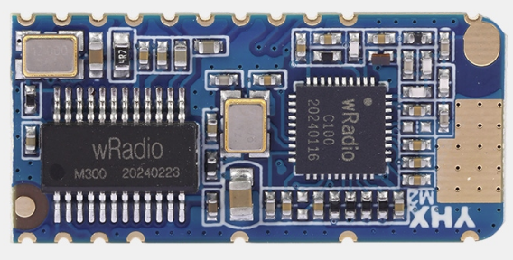

  1. Nell'ultima ora
  2. erano meglio foto ingrandibili. a me pare per prima cosa che manchi un magnetotermico da 6000A a monte di tutto.
  3. GiRock
    Amplificatore per sala
    Sono Moduli DAB della YONGHX, qui il LINK...
  4. Buongiorno a tutti, vi disturbo per un problema nell'accesso alla configurazione della scheda di potenza di un forno Whirlpool AKZM 756/IX, ho letto che in passato un altro utente ha avuto lo stesso problema ed ha risolto. La scheda di cui parlo è una scheda nuova già programmata da configurare per il forno in oggetto ma non si riesce ad entrare in modalità di configurazione con la procedura manuale descritta nel service allegato. Rimane bloccata in F03. In una vecchia discussione del 2020 si parla di una combinazione di tasti del frontale comandi per sbloccare la cosa. Qualcuno può aiutarmi. Grazie in anticipo.
  5. Alex7504
    lavatrice miele WDB038 WPS W1
    Ciao Stefano Grazie per la risposta Normalmente le miele non si deve attendere i due minuti per apertura oblò ma che poi alla fine dei conti il problema non è in apertura ma in chiusura. Ti allego la serratura i cavi sono tutti di colore rosa ti allego anche un dettaglio dei 5 pin cosa esattamente fanno. Ciao Stefano Grazie per la risposta Normalmente le miele non si deve attendere i due minuti per apertura oblò ma che poi alla fine dei conti il problema non è in apertura ma in chiusura. Ti allego la serratura i cavi sono tutti di colore rosa ti allego anche un dettaglio dei 5 pin cosa esattamente fanno. Grazie Alex
  6. scalzomen
    Scatti aleatori di uno o due differenziali
    ciao ragazzi. allora ho fatto un rapido rilievo e ho preparato uno schemino della situazione. le dorsali di ingresso mi sembrano da 4mmq mentre le uscite dei MT sembrano essere di 2.5mmq. c'è una coppia di neri da 1.5 mmq in uscita da un MT del quadro del 5° piano ma mi sembra che vada ad alimentare il trasformatore Vemer posto al 6° piano (non so perché) però se devo indagare meglio vedo di farlo. In rettifica a quanto scritto sopra non ci sono MTD neanche a valle del contatore e verso i garage. L'appartamento è stato costruito negli anni 80 credo verso la fine
  7. piergius
    Consumo eccessivo a casa "spenta"
    . Sono Spente, cioè Spina staccata o Interruttore Bipolare 1 / 0 OFF ? .. Oppure Alimentate ma non in uso, cioè Consumo "in Stand-by" ? [ non è lo stesso ! ] - Consiglierei di esplorare l' Impianto mediante una Pinza Amperometrica, per rilevare come si diramano le Correnti Assorbite . . Si inizia dal Contatore / Magnetotermico Generale di Impianto , .. poi si confronta in ingresso al Quadro, ... Quindi si rilevano le quote parziali delle varie Linee in uscita . .... Per poi aprire le Scatole di Derivazione senza staccare fili . A ciascun Conduttore si applica un' etichetta con il valore di Corrente letto . In base ai Dati raccolti si sceglie come e dove proseguire la ricerca . [ per questo tipo di attività trovo comoda una Pinza Tascabile come la winapex 268B, che ha anche una Portata in Milliamper ; per cui si riesce ad apprezzare Corrente in Stand-by a partire da 2mA ( 0,46VoltAmper ) in su ] - È utile anche verificare il valore di Corrente sull' Impianto di Terra . Anche le Dispersioni verso Terra accrescono l' Assorbimento . - Fai sapere cosa riscontri ! - Buona giornata !
  8. mgaproduction
    Bilanciamento con nuove batterie Pylontech
    Fatto e ok. Ci sono riuscito ma per adesso ho provato su una sola batteria. In questi giorni proveròa connettermi all'intero pacco. Hai notizie invece, e qui davvero non riesco a downloadarlo da nessuna parte, del sw batteryview?
  9. omaccio
    Calo prezzi batterie di accumulo e relative considerazioni
    Sì, se è ben dimensionato l'impianto (lato pannelli/inverter) che ti garantisca, con lo storico dei consumi, almeno una autosufficienza per 9 mesi. No se le batterie sono come quelle cha hai cambiato che si sono gonfiate dopo quanti anni?!? Quindi diciamo che fino a che si può, meglio sfruttare al massimo l'autoconsumo senza accumulo; se scendono sotto i 500 euro kW/h ci può pensare! Mio cognato elettronico se le è assemblate lui da un fornitore di celle singole con magazzino in Italia: ha speso per 5 kWh di potenza sotto i 2000 euro... gli è convenuto sicuramente!!!
  10. Oggi
  11. Dumah Brazorf
    Buchi simil bruciature bucato
    Non cielo dicono...
  12. Ctec
    Pogrammazione plc Omron cqm1 cpu11
    All'epoca serviva l'adattatore CQM1-CIF02 o il cavo CQM1-CIF01. Si trovano però in rete alcuni cloni cinesi che costano il giusto. Quelli Omron sono introvabili o carissimi
  13. Ciccio 27
    Buchi simil bruciature bucato
    Quindi ci spiano (anche gratis)... 🤔😛
  14. Mauro Dalseno
    retroilluminazione display LCD
    il Modulo display è stato ordinato, ed è completo di retroilluminazione che è da alimentare, quando arriverà il tutto il mio amico farà le prove, io gli ho solamente dato una mano per il discorso alimentazione della retroilluminazione con questa discussione molto utile, vi darò conferma del risultato quando sarà il momento (nel primo post c'è il link del display) Grazie a tutti
  15. lucios
    Gancio oblò asciugatrice Bosh serie 6
    Ciao michpao, il problema è che in internet non ho trovato niente che gli assomiglia come ricambio, ma solo una specie di tutorial su YouTube di un hobbista che cerca di smontare la parte dell'oblò per accedere al gancio, riuscendovi però solo spaccando una parte in plastica. Ecco il link https://www.youtube.com/watch?v=l56a_Ghamx8 E la cosa mi ha fatto cadere le braccia, oltre naturalmente a farmi perdere definitivamente la fiducia verso i prodotti Bosch...
  16. Guarda qui, 50 pezzi di NE555 per 9,99€ e con buone recensioni degli acquirenti. Ed è solo il primo che ho guardato.
  17. michpao
    Gancio oblò asciugatrice Bosh serie 6
    Se smonti l’obló capisci se è intercambiabile. Si trovano, ma dovresti usare il modello preciso
  18. Buongiorno a tutti, come da immagine allegata si è rotto il gancio di blocco dell'oblò della mia asciugatrice Bosh. Facendo alcune ricerche ho scoperto con sconcerto che pare non sia possibile sostituirlo ma sia necessario comprare un intero oblò nuovo. Mi confermate che sia l'unica soluzione? C'è la possibilità di ripararlo in qualche modo magari non "ortodosso"? Grazie
  19. Johnny T.
    Pogrammazione plc Omron cqm1 cpu11
    Buongiorno a tutti, Vorrei porgervi un quesito... ho una cpu 11 del cqm1 che dovrei testare.. ma non ha la porta seriale 232... ha solo la porta per la tastiera omron mi pare proprio, che non ho. La mia domanda e", esiste un modo per programmarla con il pc utilizzando la porta presente? Grazie tante a tutti anticipatamente.
  20. Gianlu1976
    Problema valvola a vitone chiusura acqua calda cucina
    Grazie Stefano per la tua risposta. Eventualmente pensi che in commercio si possa trovare come ricambio il vitone? Riguardo alle condizioni esterne della valvola hai perfettamente ragione, provo a dare una bella pulita. E faccio altra foto. Grazie.
  21. fisica
    Buchi simil bruciature bucato
    OT. sarebbe interessante che qualche personaggio interno al gruppo Elecrolux intervenisse con un parere "di parte". I tecnici, i commerciali, e spesso anche i responsabili qualità leggono le pagine di questo forum, perchè fornisce feedbacks importantissimi dal campo, che arrivano non filtrati dalle reti commerciali e di distribuzione. Ne conosco alcuni, di altri forum di PLC Forum, e assicuro che sono spesso là ad ascoltare. Imparano molto, alle volte.
  22. Christopher_Sarti
    BTICINO 346210 - spiegazione funzionamento
    Grazie delle risposte... non ho specificato bene il problema: devo aprire il cancello con Alexa a distanza perchè sulla strada principale vanno tutti molto forte e sarei d'intralcio al traffico se non aprissi il cancello già a distanza, quindi ora uso l'app di bticino che è lentissima dal cellulare, usando alexa posso aprirlo agevolmente con l'orologio senza distogliere l'attenzione alla guida. Ho praticamente tutto Tuya, oltre a bticino, e mi trovo molto bene.
  23. Buongiorno a tutti. Per esempio, online, dove comprereste un NE555 ed un TS555? Io vedo prezzi che sono fuori di testa... Grazie.
  24. Stefaro74
    Bilanciamento con nuove batterie Pylontech
    Il SOC è una stima fatta dal bms in base alla tensione ed altri parametri. Hai fatto bene a collegarle in parallelo quando le tensioni erano simili. Il SOC si setterà al 100% in tutte le batterie quando la tensione raggiungerà quella impostata nei bms
  25. panama
    Consiglio acquisto lavastoviglie
    Boach con zeolite dovresti rientrare con quella spesa su amazon La classe energetica non ha senso, non cambia nulla tra una bosch classe a classe d. Quel consumo è calcolato solo sul programma eco su tutto gli altri se la programmazione è la stessa il consumo non cambia. e se già una d lava a 50 gradi che va bene una classe A lo fa a 40 o 45. Risciacqui e ascougatura non ne parliamo
  26. Ieri
  27. brescy
    Problema ferro da stiro con caldaia Tefal
    Va bene, grazie mille!
  28. Stefano Dalmo
    Motore CAME con ZBX6
    Grazie per la condivisione 👍
  1. Carica più attività
