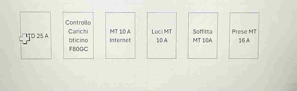

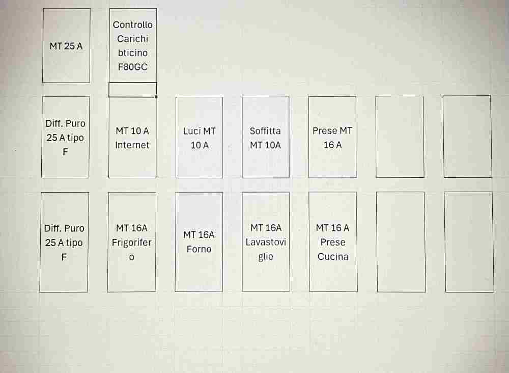

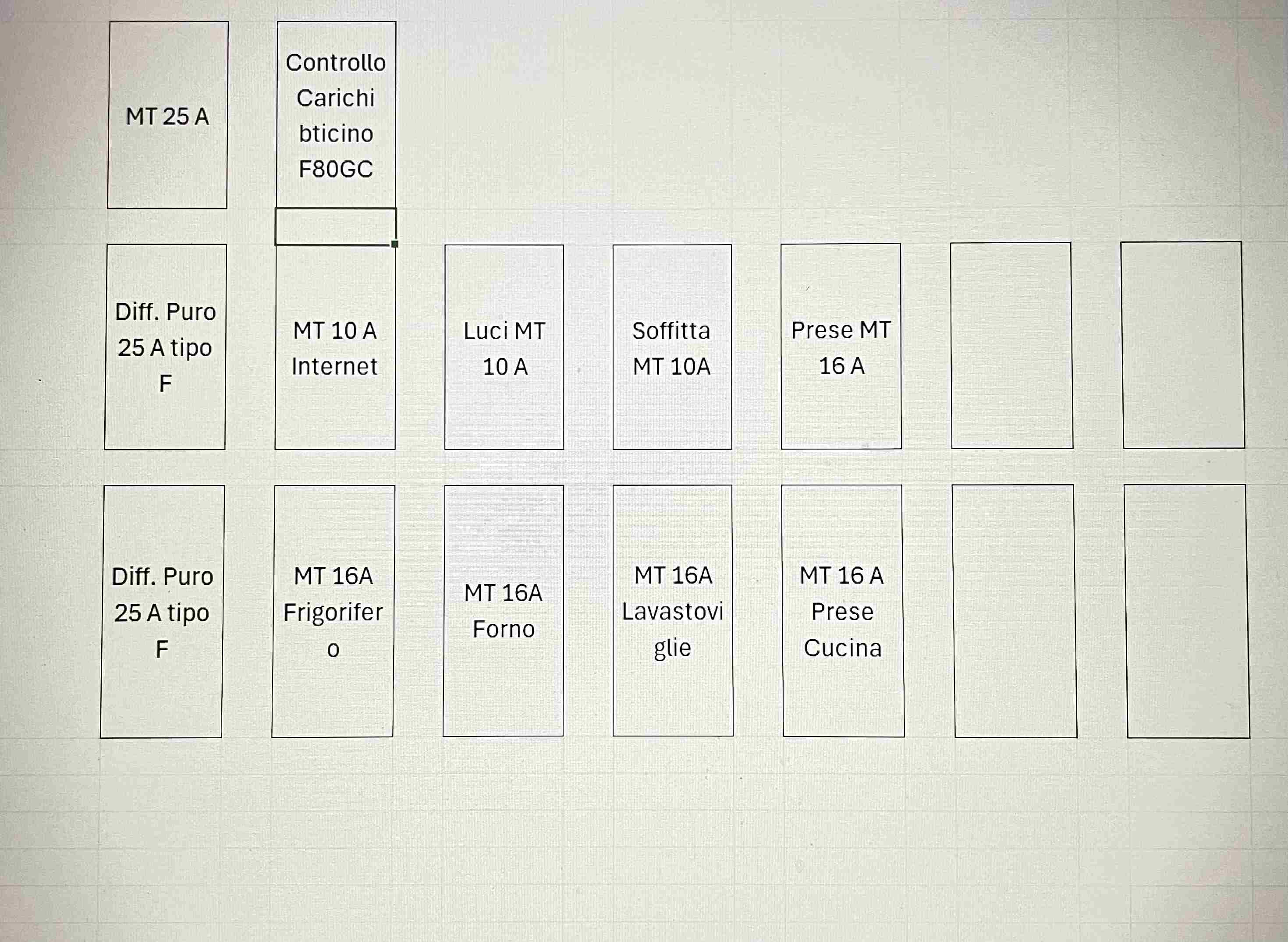

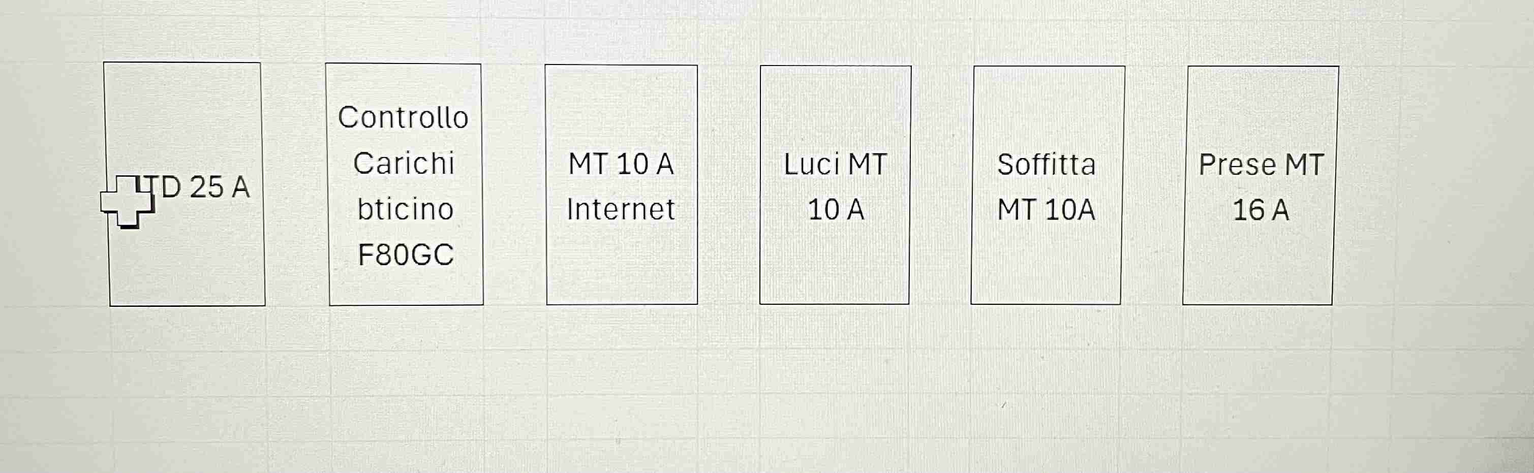

In realtà io sono molto tranquillo, è l'amministratore che ha sbagliato tutto fin dall'inizio. Per mesi sosteneva che lavoravi sarebbero partiti e nel caso poi avrebbe chiesto una penale, poi con questione della tenda da sole ha superato se stesso, per cui da allora con me ha chiuso. Purtroppo non ho né voglia e tempo di starci dietro per cui meglio che se la veda l'avvocato e vediamo cosa dirà la perizia scritta ... per quanto riguarda il tappino del termosifone penso di farlo da solo una volta che hanno chiuso il riscaldamento. Ho studiato e basta chiudere valvola e detentore, far colare l'acqua e sostituire il tappino... penso di potercela fare.
Romgiu ha iniziato a seguire Aggiornamento impianto e centralino
Aggiornamento impianto e centralino
Romgiu ha inserito una discussione in Progettazione impianti elettrici civili e terziario
Buongiorno, sono in procinto di rifare la cucina e con l’occasione vorrei far rifare l’impianto elettrico della sola cucina poiché per rifare anche il resto devo rompere tutta casa. L’attuale quadro è così impostato ed il contratto di fornitura è di 3kW. Il quadro che vorrei far realizzare invece è quest’altro e da voi vorrei sapere se è corretto ed eventualmente consigli su cosa richiedere. Considerate che quasi tutti gli elettrodomestici sono dotati di inverter. Grazie per il vs gradito aiuto -
Alessandro20 ha iniziato a seguire Striscia led 220v dimmerabile
Buongiorno, ho installato una striscia led 220 dimmerabile con dimmer Bticino 4411C, la dimmerazione avviene, ma sfarfalla quando abbasso troppo la luce, come posso risolvere? Grazie
Alessandro20 ha aderito alla comunità
- Oggi
Alessio Menditto ha iniziato a seguire Pannello solare dati di targa mancanti
Pannello solare dati di targa mancanti
Alessio Menditto ha risposto a saverio81 alla discussione in Fotovoltaico
Siccome ho fatto il mio impianto sul camper, ti dico che la stai facendo più difficile di quello che non è: attacca il voltmetro direttamente al pannello sotto pieno sole, e vedi quanti volt escono, se sono come presumo 12 volt, ti manca la potenza, ma non è un grande problema, tu devi mettere in PARALLELO al pannello che hai (in serie diventano 24 volt, ma non penso che hai un impianto a 24 volt…) e i due fili che entrano nel camper li attacchi ad un regolatore di carica standard per i pannelli solari dei camper, che gestirà lui le potenze. -
RELE' 12 VOLT
alexcri1971 ha risposto a alexcri1971 alla discussione in Altro su impianti elettrici civili
Buongiorno Simuffa ti volevo chiedere se era possibile inserire delle luci spia per sapere quando la luce viene accesa da deviatore (luce gialla) oppure da relè (luce blu). Se gentilmente mi puoi fare uno schema elettrico. Grazie -
Pannello solare dati di targa mancanti
saverio81 ha risposto a saverio81 alla discussione in Fotovoltaico
Vi ringrazio per gli interventi...... la foto purtroppo non riesco a farla al momento.....tuttavia leggendo l'intervento di mrgianfranco, avrei pensato questa soluzione: lasciare il pannello attuale e cambiare solo il regolatore da pwm a mppt su batteria AGM ; montare l'altro pannello con un suo mppt su un'altra batteria sempre AGM che ho già. -
Lavatrice candy fa rumore quando centifruga
casa74 ha risposto a casa74 alla discussione in Lavatrici - Asciugabiancheria
Ciao Ciccio grazie per la risposta. Tu hai detto secondo te non credi che dipende da cinghia e ammortizzatori il rumore. Secondo te da cosa dipende? Si sente un rumore di sfregamento quando gira il cestello, aumenta alla fine della centifruga. Buona giornata -
Ciao, il problema potrebbe essere che si sta cercando di avviare un processo a 64 bit (C:\\Windows\\SysWOW64\\osk.exe) in un processo a 32 bit; qualche tempo fa ho avuto lo stesso problema in C# ed ho risolto effettuando parecchie ricerche sul web: prova a vedere se questo e questo ti spiega meglio il problema (avevo trovato un bell'articolo su Stackoverflow che spiegava in modo esauriente il problema, ma non lo trovo più ...). Alla fine ho inserito "C:\\Windows\\sysnative\\cmd.exe /c start osk.exe" con "sysnative" usato come parola chiave che indica al sistema di selezionare il processo per la tastiera a schermo più corretto da avviare; il problema è che non so se lo script lo accetta (la cartella "sysnative" non esiste); io proverei prima con "C:\\Windows\\system32\\osk.exe", sempre se il file esiste. altrimenti ci sono altre opzioni, ma occorrerebbe chiamare un paio di API di Windows e non so se sia possibile farlo in uno script del genere.
ho un telecomando tra i tanti uguali che usiamo per casa e per l'azienda (proprio lo stesso telecomando è codificato per automazioni diverse) che mi fa uno strano difetto: non funziona😀 scherzi a parte, credevo non funzionasse (no batt perchè il led lampeggia bene) e me lo son portato nel mio cubicolo per controllarlo, mentre lo maneggiavo mi sono accorto dalle telecamere che il cancello continuava a cambiare marcia e ho capito che ero io col telecomando in questione! in poche parole, dopo varie prove ho capito che il telecomando funziona solo da lontano! in questo momento sono nell'ufficio, al primo piano a 50/60m di distanza e funziona, appena scendo e vado nel piazzale a 30/40 mentri sembra morto. chiaramente non è un problema di antenna perchè lo fa anche con l'automazione a casa, so che per 20 euro faccio prima a buttarlo ma mi incuriosisce il tipo di problema che potrebbe essere?
Vimar k40955 + sonoff mini dry?
Pinuccio89 ha risposto a Pinuccio89 alla discussione in Citofoni, videocitofoni e intercomunicanti
È collegato al lock-gnd dovrò seguire lo schema di roby. Grazie in anticipo a tutti. -
Vimar k40955 + sonoff mini dry?
Pinuccio89 ha risposto a Pinuccio89 alla discussione in Citofoni, videocitofoni e intercomunicanti
Si esatto roby era proprio questo tuo. Ho ordinato tutto e nei prossimi giorni farò il tutto. Ma il sonoff lo posso alimentare a 220V AC o devo alimentarlo 12V? -
caldaia Buderus logamax plus problema riscaldamento sempre acceso
Alessio Menditto ha risposto a portodimare alla discussione in Guasti/Problemi Riscaldamento
Oltre quello detto da Livio, se ti riferisci a Chiarella probabilmente ha disattivato la ricezione di messaggi privati, perché ha colto lo spirito del Forum, che è condivisione e non parlarsi in privato. Chiarella è attiva sul forum, leggerà sicuramente quello che hai scritto e agirà di conseguenza. -
BossiG ha iniziato a seguire Tastiera su WinCC Unified PC runtime
Buongiorno. sto attualmente lavorando con WinCC Unified V21 su un panel PC. di norma su un pannello Unified normale cliccando un campo I/O o un qualsiasi campo d'inserimento compare a schermo la tastiera per poter scrivere, invece, con il PC, ciò non accade. guardando un po' in giro ho trovato uno script di Siemens che permette di avviare la tastiera virtuale di Windows ma il processo si blocca. a seguire li script che sto utilizzando e l'errore visualizzato sul RTIL trace viewer: session: 0002, trace: SystemFunction 'StartProgram' failed! Error =ResultCode: 0x80000002 Error: CF_R_CANCELLED Description: The component reported a general error (File: D:\agent\_work\16\s\source\ScriptDeviceObjectModelPC\HmiDeviceSysFct.cpp, Func: CCScriptFW::CHmiDeviceSysFct::StartApp::<lambda_2>::operator ()) InternalMessage='promise rejected' stando alla mia comprensione del trace lo script non dovrebbe star dando problemi, quanto più sembrerebbe che una parte del codice C++ che lo blocca (come scritto in questa parte dell'errore: "The component reported a general error (File: D:\agent\_work\16\s\source\ScriptDeviceObjectModelPC\HmiDeviceSysFct.cpp" ). ho controllato i permessi utente e sono corretti. sto genuinamente finendo le idee.
Livio Orsini ha iniziato a seguire caldaia Buderus logamax plus problema riscaldamento sempre acceso
caldaia Buderus logamax plus problema riscaldamento sempre acceso
Livio Orsini ha risposto a portodimare alla discussione in Guasti/Problemi Riscaldamento
È inattivo da 17 gennaio, puoi mandargli un MP: se accede al forum lo vede senz'altro, se non accede al forum non ti leggerà comunque. -
max.riservo ha iniziato a seguire Acqua calda sanitaria sa di gomma
Acqua calda sanitaria sa di gomma
max.riservo ha risposto a eric64 alla discussione in Guasti/Problemi Riscaldamento
Non faccio l'idraulico ma io tenterei di capire se l'origine del problemi derivi dalla caldaia oppure dall'impiantistica (tubazioni). La prova che farei sarebbe quella di escludere la caldaia ovvero collegherei il tubo di mandata dell'acqua fredda in ingresso alla caldaia direttamente all'uscita della caldaia. Con questa prova (magari con il supporto dell'idraulico), credo che si riesca almeno a poter escludere la caldaia (oppure a stabilire che il problema è la caldaia).... -
caldaia Buderus logamax plus problema riscaldamento sempre acceso
kelidra ha risposto a portodimare alla discussione in Guasti/Problemi Riscaldamento
non riesco a mandargli un messaggio privato, forse è bloccato mi puoi contattare in privato please -
Motori frigo bar
Alessio Menditto ha risposto a pavona61 alla discussione in Guasti/Problemi Refrigerazione
E allora come può aver detto ? il gas semmai “va bene” se raffredda, ma se non raffredda deve aver letto delle misure che spiegano, direttamente o indirettamente, il motivo per cui non fa freddo. Comunque siccome ma anche no, dovresti fare foto molto dettagliate delle targhette appunto sul motore, e poi ordinarlo non so dove. Detto questo, e siccome ci sono severe regole quando si tratta di gas refrigeranti, il modo di lavorare di questo tecnico è alquanto bizzarro. -
IronMik ha iniziato a seguire Telecomando montacarichi
- Ieri
Ho bisogno di un consiglio su un Socomec
Umbepalme ha inserito una discussione in Gruppi di continuita' (UPS)
Ho un Socomec Model: ITY3-TW108B. Vorrei usare le uscite dry out per connetterlo a uno Shelly 1 gen3. Voglio sapere quando il Socomec entra in funzione se manca la corrente e quando la corrente ritorna. Voglio notifiche attraverso la app dello Shelly. E questo un progetto con delle insidie o relativamente facile? E un fai da te progetto? Va fatto col Socomec spento? E’ meno pericoloso se lo Shelly e alimentato a 24v o 230v? Grazie. -
Basculante che non si apre bene
ROBY 73 ha risposto a Edoardo 007 alla discussione in Cancelli elettrici
Permettimi il dubbio, anche se al momento è economicamente svantaggioso, sono convinto invece che ti sia andata meglio così, poi come si dice in questi casi: <<Ai posteri l'ardua sentenza>> 😁 Ma che poi: Oltre ai 175 €, avresti dovuto mettere in conto anche la manodopera per l'installazione presumo, quindi....... Oppure te lo saresti installato da solo? Ciao -
RESTAURO IGNIS K PIÙ AWL 394/1
Diomede Corso ha risposto a Matteo 88 alla discussione in Lavatrici - Asciugabiancheria
😀 sotto l'egida di un esperto, e @Livio Orsini ci dirà poi se siamo stati bravi -
Acqua calda sanitaria sa di gomma
eric64 ha risposto a eric64 alla discussione in Guasti/Problemi Riscaldamento
Qualche suggerimento? Anche il mio idraulico è in difficoltà. -
Problema cancello Came Scheda Za2
ROBY 73 ha risposto a Enzo otta alla discussione in Cancelli elettrici
Ok, facci sapere allora -
Il fatto è che, se in precedenza avevi fatto una procedura di Autoset, la centrale azzera i parametri e si mantiene in memoria i valori che ha erogato / rilevato nella procedura di Autoset stessa, per questo è tornato al valore 10 e non 50 di default
Motore automazione deimos kit sblocco difettoso
ROBY 73 ha risposto a saltimbanco alla discussione in Cancelli elettrici
Ok, sicuramente tu che ci sei lì davanti lo capisci molto meglio di noi da un video di qualche secondo. E allora quando potrai / vorrai, facci sapere e soprattutto vedere cosa trovi in quel riduttore Ciao prego -
centralina Faac E045
Roberto Garoscio ha risposto a spippolone alla discussione in Cancelli elettrici
Prego
