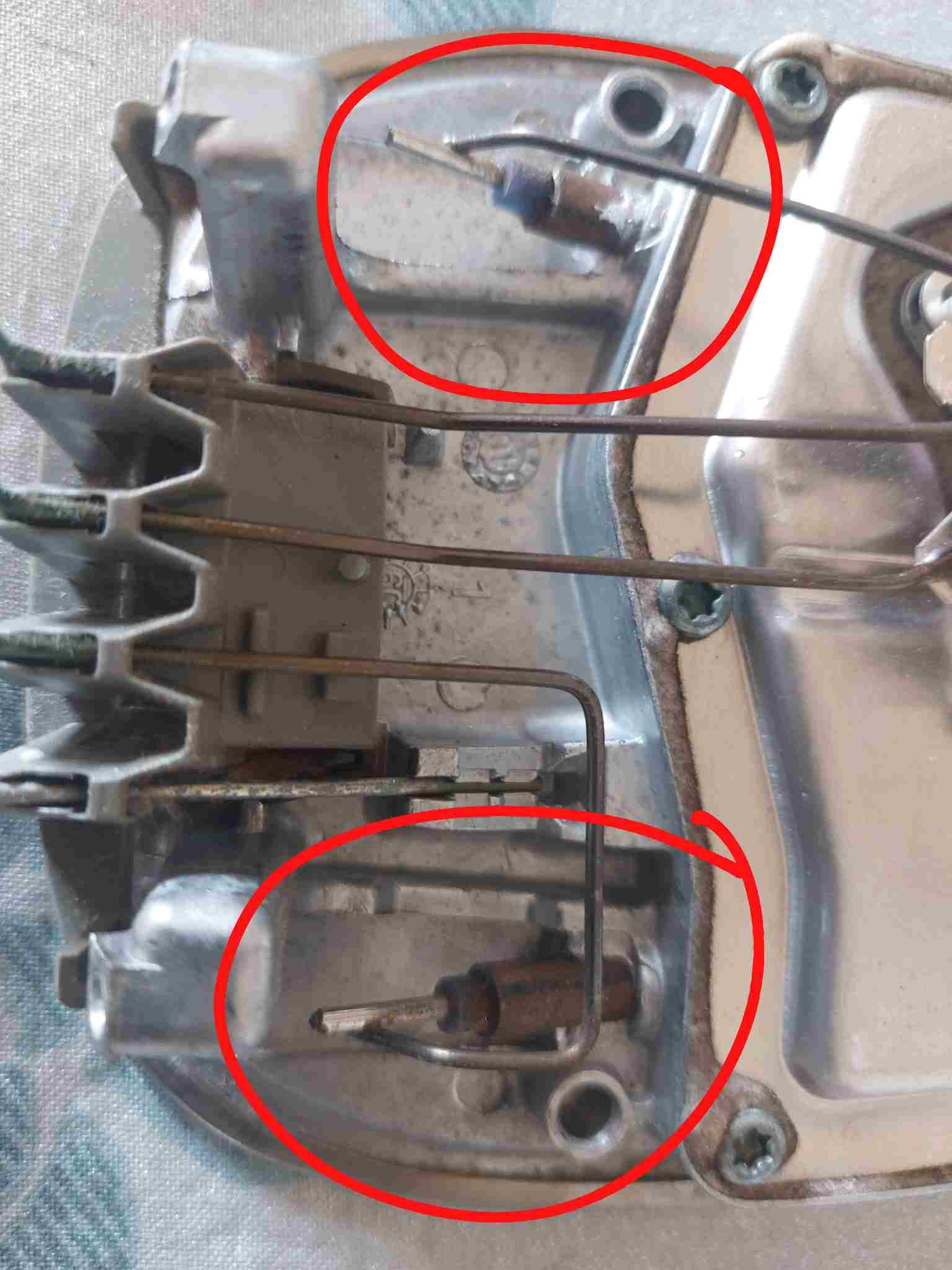

Ferro da stiro Rowenta Dg8410 esce acqua dalla piastra
carloph ha risposto a carloph alla discussione in Piccoli elettrodomestici
Mai vantarsi in pubblico.😉
Livio Orsini ha iniziato a seguire Cavo intrecciato schermato a marchio CE
Cavo intrecciato schermato a marchio CE
Livio Orsini ha risposto a GianniIK6 alla discussione in Citofoni, videocitofoni e intercomunicanti
Per prima cosa ho riunito le due discussioni. A parte il fatto che il regolamento vieta di aprire più discussioni sul medesimo argomento, è anche necessario, per una mioglior comporensione del problema avere i due tuoi messaggi riuniuti. Veniamo al problema tecnico. Questo cavo, ad esempio, è un cavo a doppia schermatura, due fili da 0,75 intrecciati, ed è venduto a pezzature di multipli di 10 m. Però da solo non credo possa risolvere completamente il problema. Le interferenze RF irradiate dalle tue antenne, non raggiungono i video citofoni solo tramite il cavo di collegamento, ma anche dall'alimentazione e, forse, anche direttamente dai dispositivi. Effettuare i collegamenti tra i dispositivi del video citofono tramite cavo schermato, con schermo ammarato al un telaio metallico messo a terra con un'ottima linea di terra, è solo il primo passo. Poi è necessario filtrare pesantemente l'alimentazione con filtro posizionato a ridosso dei morsetti d'inresso di ogni apparato. Anche tra l'ingresso del segnale ed il cavo deve essere posto un filtro passa basso con frontiera posta immediatamente sopra la massima frequenza ammessa per il segnale audio-video del citofono. Se anche tutto questo, installato secondo le regole dell'arte e le direttive ECM, non fosse suffciente, bisognerebbe inscatolare le apparecchiature in contenitori metallici, messi a terra, così da realizzare un'ottima schermatura RF -
Cattiva ricezione contenuti TV sul canale 36 Frequenza 594 (Mediaset 2)
Marconi57 ha risposto a Marconi57 alla discussione in Impianti TV
Se non erro la banda V include i canali televisivi da 39 a 69(frequenza da 606 a 862 MHz), in questo modo mi perderei il canale 36 Mediaset 2(che è quello che cerco di recuperare) e il canale 38 Mediaset 3. Mi sbaglio? -
Stefano Dalmo ha iniziato a seguire immergas eolo maior 32 kw acqua sanitari non va piu'
immergas eolo maior 32 kw acqua sanitari non va piu'
Stefano Dalmo ha risposto a andreatirrito alla discussione in Guasti/Problemi Riscaldamento
Fai un controllo del sensore sanitario e vedi quanti ohm è a 25 gradi . -
Saeco Talea scarica caffè macinato
NovellinoXX ha risposto a caffettino alla discussione in Piccoli elettrodomestici
Controlla l'O-Ring del pistone principale. Con il calore si cuoce e perde l'elasticità. -
Problema con ricezione TVSAT su un televisore
Pietro Mancosu ha risposto a Pietro Mancosu alla discussione in Impianti SAT
RISOLTO. Ho cambiato il cavo dal tetto al piano terra. Stante la pericolistà dell'oprazione è stata una faticaccia ma è tornato tutto come prima - Oggi
Consiglio acquisto asciugatrice: a resistenza (fondo magazzino) o pompa calore?
Ganimede77 ha risposto a guidobras alla discussione in Lavatrici - Asciugabiancheria
La 10 Kg l'ha nello sportello, una tanica con manico. Le altre è sotto. Non sono sicuro al 100% ma, no, non hanno pompa quelle con la tanica sotto, solo gravita per riempirla. Una cosa in meno che può rompersi. Però se installata a terra è scomoda per me. Se la installi a colonna o sopra un mobile, è ok. -
immergas eolo maior 32 kw acqua sanitari non va piu'
andreatirrito ha inserito una discussione in Guasti/Problemi Riscaldamento
salve a tutti, ho una caldaia immergas eolo maior 2006 , da oggi, la caldaia non produce piu' acqua calda, le ho provate tutte, se apro l'acqua calda, parte la ventola, fa un ciclo ma la fiamma non parte, poi si stacca e rifa' il ciclo di ventilazione, se invece accendo il riscaldamento, la caldaia funziona benissimo, ma se apro l'acqua calda , il tre vie non passa su sanitari, premetto che ho verificato e il magnete scatta bene all'accensione del riscaldamento, il tre vie funziona bene, infatti, se estraendo lelettrovalvola, e accendendo il riscaldamento, se premo la valvola del 3 vie con un cacciavite, arriva l'acqua calda ai rubinetti..cosa potrebbe essere? cercando in rete ho letto che potrebbe essere il flussometro , ma se lo diconnetto la caldaia va in blocco, cosi come il sensore temperatura sanitari... grazie a chi vorra' aiutarmi -
Saeco Talea scarica caffè macinato
caffettino ha risposto a caffettino alla discussione in Piccoli elettrodomestici
Sicuramente sono passati più di sei mesi. Faccio l'ingrassaggio e vediamo come va. Grazie! -
andreatirrito ha aderito alla comunità
Che picio che sono, quel rotore non può avere collegamenti verso l'esterno 🤦♂️
Ferro da stiro Rowenta Dg8410 esce acqua dalla piastra
Stefano Dalmo ha risposto a carloph alla discussione in Piccoli elettrodomestici
Il termofusibile è assemblato nella piastra , quel pistoncino di ceramica che esce dalla piastra deve spingere un contatto , si è fuso e ha aperto il circuito , se colleghi i puntali sui faston del termostato , risulta aperto , si deve cambiare la piastra -
Nikkei ni32hg7n immagine quasi assente, con audio ok
camp1 ha inserito una discussione in Indesit - Lazer - Luxor - Nexius - Nikkei
Buongiorno a tutti, ho un tv Nikkei ni32hg7n in cui l'immagine è andata via via scomparendo, sono rimaste solo delle sottili righe sulla destra dello schermo, il resto nero. La retroilluminazione credo funzioni perchè aprendolo si vede chiaramente la luce. L'audio, la sintonia e tutto il resto è ok. Qualcuno ha qlc idea su cosa potrebbe essere il problema ? -
Aiuto,salvavita che ha cominciato a scattare e non trovo motiv0
DavideDaSerra ha risposto a kysersose alla discussione in Interruttori differenziali, magnetici e termici
Se hai cambiato da poco lampade inizia a togliere quelle e vedere se il difetti continua. -
Lavatrice LG F1047TD in dirittura d'arrivo
Stefano Dalmo ha risposto a Jamie alla discussione in Lavatrici - Asciugabiancheria
Io sento un problema di sboccolamento della pompa di ricircolo . si può cambiare solo la parte motrice , con una spesa che tra i 10 /20 euro esagerando . ha tre viti e viene via -
Lavasciuga Hoover VHW964D-14s Problemi al pannello frontale: display dei programmi che riporta caratteri casuali e led che lampeggiano accendendosi differentemente ad ogni accensione
Giovanni688 ha risposto a Giovanni688 alla discussione in Lavatrici - Asciugabiancheria
Buongiorno, grazie per il riscontro Lockeid. Il motore è stato collegato dopo aver sostituito la morsettiera originale con dei connettori faston a seguito della rottura di fili che si tagliavano alla base del punto di fissaggio nella morsettiera. Ha comunque funzionato bene cosi per mesi fino all'errore e08 riscontrato due settimane fa. Il nuovo motore è stato collegato nella stessa maniera non essendo riuscito a reperire una nuova morsettiera femmina in sostituzione di quella danneggiata. Ma ho seguito o stesso schema precedente, avendo cura di isolare i contatti per evitare corti. Ma magari non è stato così, e qualche contatto c"è stato. E ho danneggiato qualche componente della scheda principale che pensavo di sostituire.. Grazie -
Consiglio acquisto asciugatrice: a resistenza (fondo magazzino) o pompa calore?
guidobras ha risposto a guidobras alla discussione in Lavatrici - Asciugabiancheria
Grazie! Ho visto che tutte e tre hanno la vaschetta raccolta/svuotamento acqua in basso, la 10Kg di forma diversa e in posizione diversa ma sempre in basso. Quindi non c'è la pompa? Una cosa in meno che può rompersi... -
jeck70 ha aderito alla comunità
Rudy69 ha iniziato a seguire Finder 12.A2
Finder 12.A2
Rudy69 ha risposto a Bredy73 alla discussione in Installazione impianti elettrici civili e terziario
Prova così: -rimuovere alimentazione -rimuovere batteria -muovere ripetutamente il cursore verso l’alto inserendo la batteria, sino a vedere riaccendersi il display -
Lavatrice LG F1047TD in dirittura d'arrivo
Ganimede77 ha risposto a Jamie alla discussione in Lavatrici - Asciugabiancheria
Si sente troppo basso... non puoi registrare meglio? -
ALLUMY ha iniziato a seguire Frenatura DC
Curiosità: la f.e.m. generata dal rotore in frenata deve essere applicata a un carico resistivo esterno per far fluire la corrente in questa situazione?
Con fotocellule Faac XP20b d non funziona il cancello
Errevi76 ha risposto a mao1977 alla discussione in Cancelli elettrici
fai apprendimento una coppia per volta.... -
marcoradix ha aderito alla comunità
Ferro da stiro Rowenta Dg8410 esce acqua dalla piastra
carloph ha risposto a carloph alla discussione in Piccoli elettrodomestici
L'impianto è appena installato, nuova installazione La caldaia ha un ingresso termostato ambiente in più ha ingresso sonda puffer
Smontaggio plafoniera a soffitto.
VerbaL ha risposto a saverio81 alla discussione in Illuminazione interni
Io oggi sto impazzendo con le mie!!! Si è bruciata oggi, dopo anni, una lampadina... e, oh, non mi sono mai sentito tanto id10t4 nel non capire come diavolo cambiarla 🤧 Ho provato di tutto, con una non collegata all'ìmpianto elettrico (alias non si è mai accesa per scelta, se no facevano troppa luce), e sono riuscito a spaccare il vetrino, la lampadina interna e... basta 🤦♂️🤦♂️🤦♂️ lo so, è stupido 😱😱😱🤷♂️ -
GianniIK6 ha iniziato a seguire Cavo intrecciato schermato a marchio CE
Cavo intrecciato schermato a marchio CE
GianniIK6 ha risposto a GianniIK6 alla discussione in Citofoni, videocitofoni e intercomunicanti
Buongiorno, faccio seguito al mio post precedente dove purtroppo non ho ottenuto risposta Ora chiedo se qualcuno può dirmi marca e modello per utilizzare un cavo 2 poli SCHERMATO intrecciato e twistato al posto di quello che l'elettricista ha installato L'elettricta, giustamente, vorrebbe che il cavo da me richiesto sia con marchio CE Grazie Gianni
