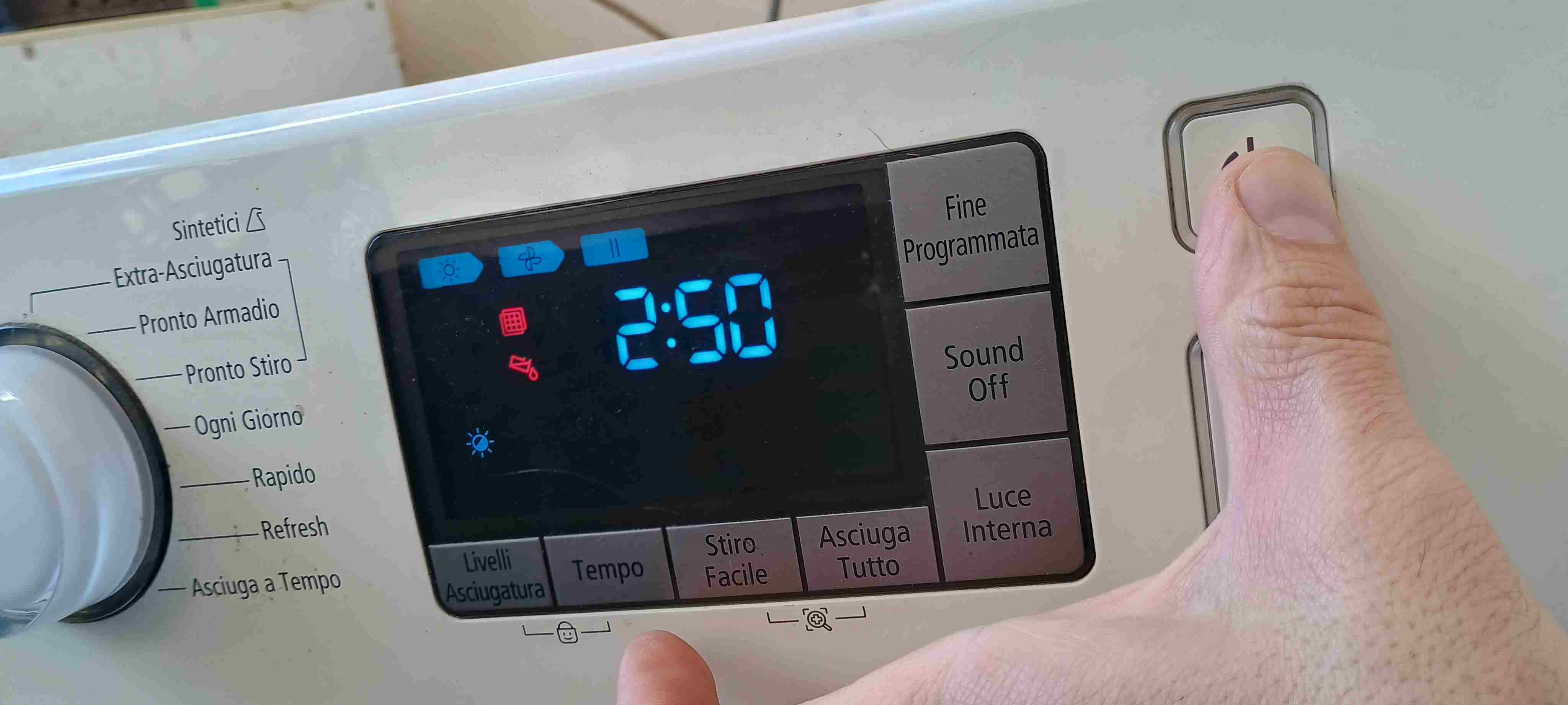

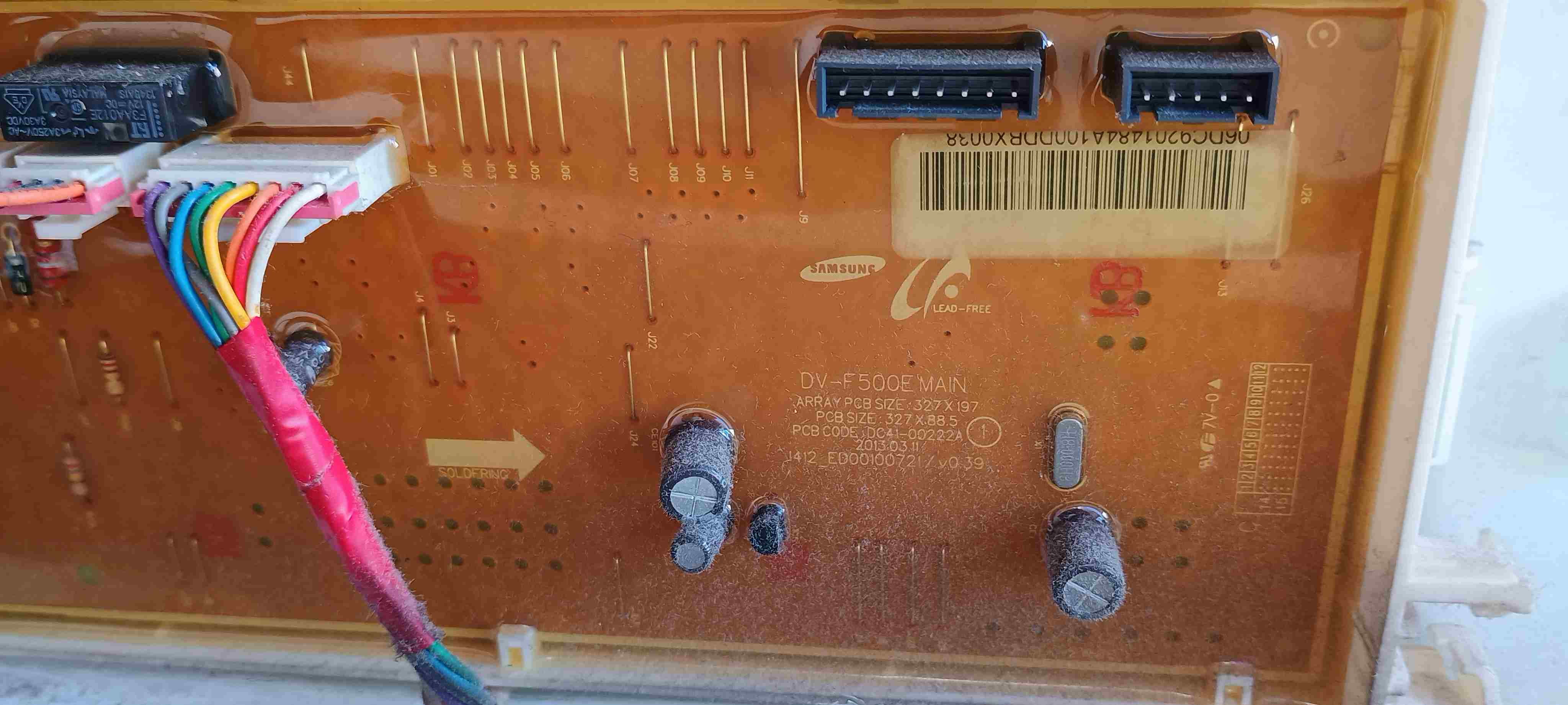

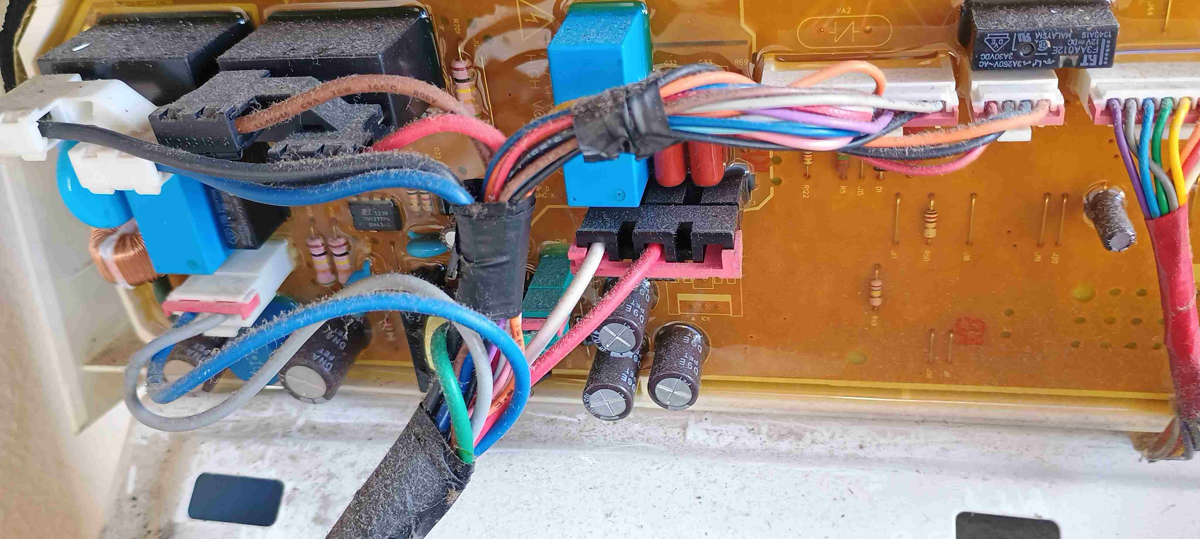

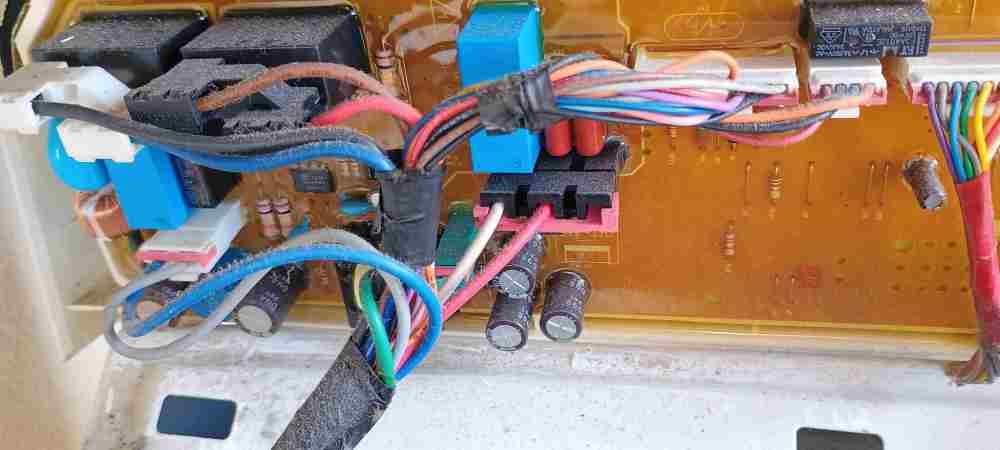

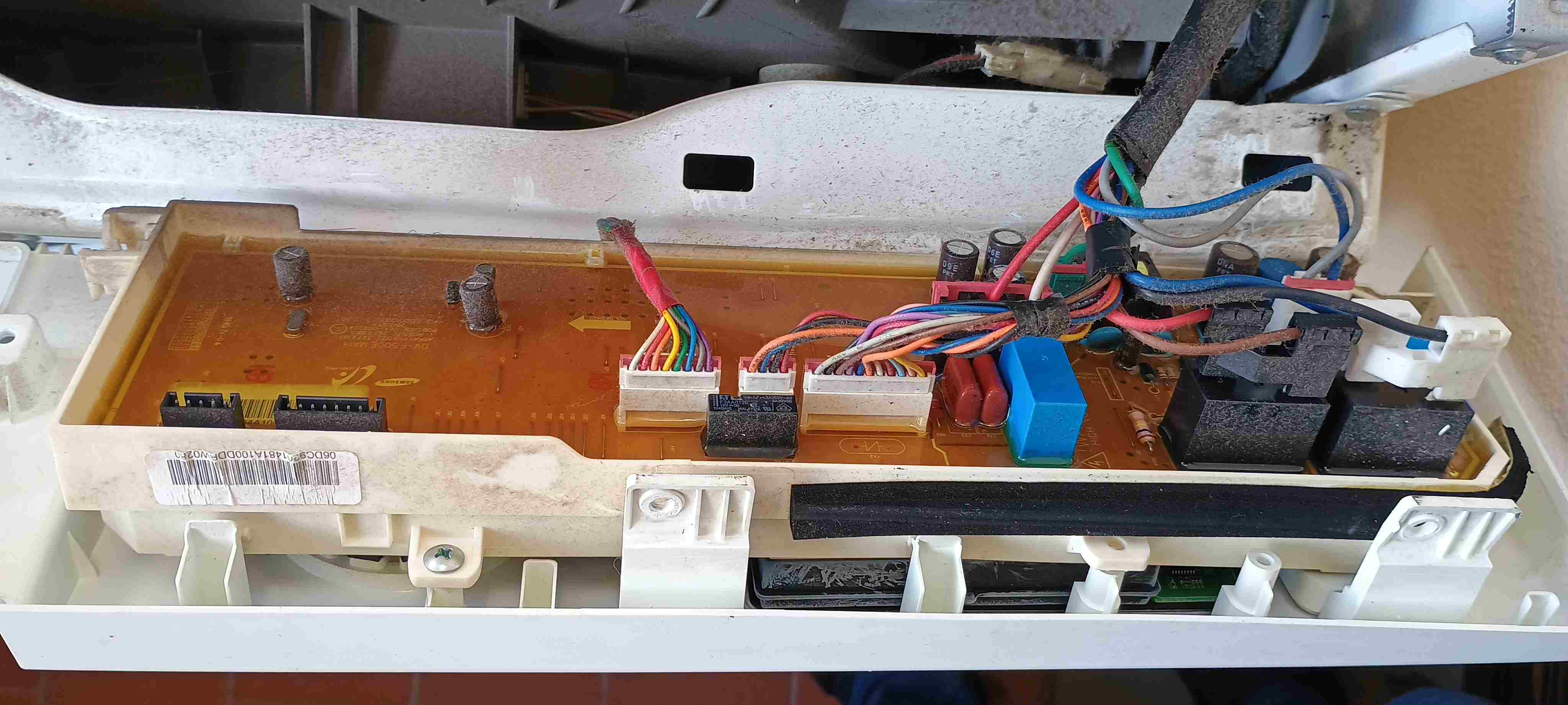

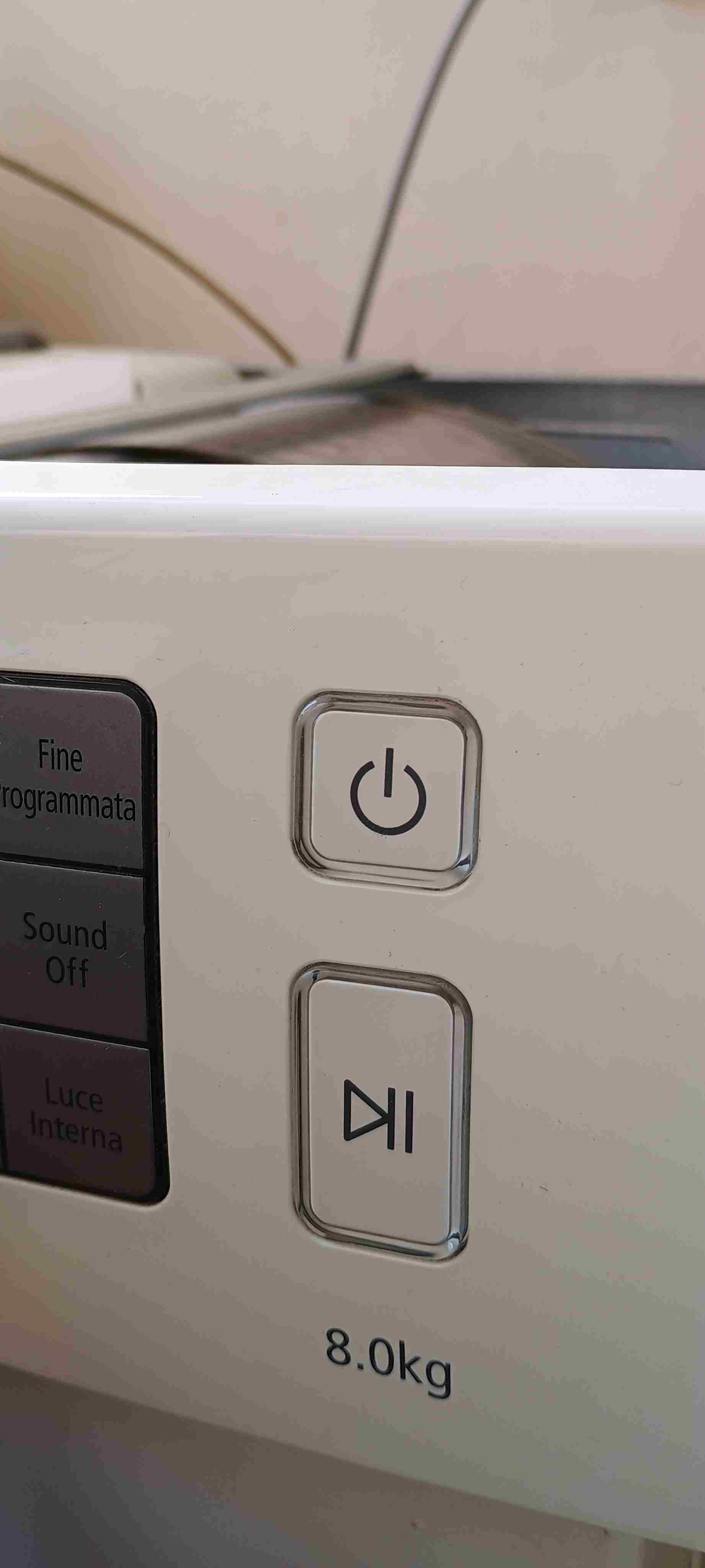

Samsung DV80F5E5HGW
Paolo Carboni ha risposto a Paolo Carboni alla discussione in Lavatrici - Asciugabiancheria
Un banale e semplice CH341A ti basta.
Ma non puoi farti tu una lista dedicata? L'import dei canali funziona sulla parte del digitale terrestre ma non so se è fattibile anche nella sezione sat. E poi...ce l'hai un tv con una lista da importare? Poi ripeto contatta il servizio di supporto Samsung che per modello dedicato di guideranno sul da farsi. IMPORTAZIONE ED ESPORTAZIONE LISTA CANALI SU SMART TV SAMSUNG - Samsung Community
ricambio sonda sanitaria e sonda riscaldamento per caldaia BIKLIM
giorgio17 ha risposto a miracle77 alla discussione in Componenti Riscaldamento
Potresti fare una foto alla sonda dovrebbero essere queste: https://deliapaolo.it/ricambi-caldaie-gas/5046-sonda-ntc-per-biklim-e-roca-di-colore-verde-18.html https://www.faustoricambi.it/sonde-e-sensori-sonda-ntc-sanitaria-verde-compatibile-caldaia-biklim-neca-10x1-arca.1.14.140.gp.11539.uw -
Entra nella sezione “cancelli elettrici”, appena sotto troverai una scritta in un riquadro blu con scritto “NUOVA DISCUSSIONE”, ci clicchi sopra e da lì puoi scrivere il titolo e la domanda.
stefano.chi ha iniziato a seguire Tiristore SCR C122B1
Tiristore SCR C122B1
stefano.chi ha risposto a stefano.chi alla discussione in Componenti elettronici ed equivalenze
Ciao, la scheda in questione da riparare è un backup che mi è arrivato difettoso... che serve da ricambio alla mia attuale. La mia attuale è funzionante, ha stesso identico modello e specifiche, ma è più anziana di circa 6 anni e monta un ST BTA08-600S Ora mi sorge un dubbio (non essendo esperto) perchè la scheda da riparare ha un SCR mentre la mia attuale funzionante ha un Triac Bidirezionale. Tu infatti mi stai suggerendo dei SCR... -
Si credo non sia venduto come compatibile tivusat,in giro ho letto che e' possibile estrarre la lista canali da una altra tv samsung e poi caricarla su questa ad esempio e' fattibile?Credo sia unica alternativa perche' il software l'ho anche aggiornato con ultimo disponibile ma niente.
Caldaia Cosmogas bms
anguspap ha risposto a franciclemente815 alla discussione in Guasti/Problemi Riscaldamento
Ciao,ho avuto a che fare anch io con una scheda simile,mi hanno detto che sono scaricatori di sovratensione,in rete ho visto qualcosa,se porti a termine il lavoro dimmi cos hai comprato. Nella scheda su cui ho lavorato uno dei due faceva,secondo me,faceva troppe scintille e penso che non duri ancora molto. Aggiungo,hanno a che fare con la scintilla -
biondo ha iniziato a seguire Siemens Unified e campo TIME conversioni
Ciao a tutti, mi trovo ad utilizzare i pannelli Unified serie Comfort.Sto cercando di fare dei test per capire meglio come poterli integrare poi sul campo. Ho un problema con le variabili di tipo TIME 🥵collegate direttamente al PLC.Nel campo IO del pannello se dichiaro la variabile di tipo TIME, quando inserisco compare un bruttissimo tastierino per inserire ore,minuti e secondi.Come posso evitare ed inserire magari un numero di tipo REAL e poi convertirlo in TIME con uno script ? Qualcuno ha già affrontato questo ? Come avete risolto ? Grazie per le eventuali dritte.Buona giornata
Quelli che si vedono in foto sono rivetti. Deve esserci un altro foro di blocco, magari dal lato opposto. Inseriscici qualcosa di robusto, che non esca accidentalmente.
- Oggi
Consiglio lavatrice dall alto acquisto
Ciccio 27 ha risposto a chiccoo alla discussione in Lavatrici - Asciugabiancheria
La vasca apribile permette di estrarre eventuali oggetti finiti tra essa e il cestello, anche se statisticamente il rischio è molto remoto. Permette anche di poter cambiare i mozzi del cestello se necessario senza dover cambiare tutto il gruppo lavante. Statisticamente raro anche questo. Sangiorgo-Ittiuosc è una cinese Midea rimarchiata. La nuova serie Haier non la conosco. Personalmente comunque sceglierei Electrolux. AEG è la stessa meccanica, con dotazioni più raffinate. -
Sul sito tivusat non è presente nei tv compatibili
Ciccio 27 ha iniziato a seguire lavastoviglie Bosh perdita acqua anomala
lavastoviglie Bosh perdita acqua anomala
Ciccio 27 ha risposto a vallant9 alla discussione in Lavastoviglie
Ma è un modello con pavimento interno in plastica? Mi pare che ci sia un kit originale di riparazione per sigillare la giuntura tra pavimento e pareti laterali. -
Praticamente la pv1 dovrebbe essere la stringa dei pannelli che eroga 226 vcc , la pv2 che sarebbe? Ho una sola stringa di pannelli...inoltre mi dice potenza generata 384 w ma in realtà sulla app leggo 312....grazie
baranello ha iniziato a seguire Chiarimenti produzione inverter
Salve a tutti, andando sulla app del fotovoltaico, alla pagina dei parametri di produzione, trovo la seguente schermata, qualcuno sa spiegarmi le varie voci?
dati di riferimento... punto di applicazione... NON FUNZIONA!
Mattia Spoldi ha risposto a Femo alla discussione in S7-300
fisica ha iniziato a seguire Frigorifero Liebherr 3825 20A/001
Frigorifero Liebherr 3825 20A/001
fisica ha risposto a Il Morrice alla discussione in Frigoriferi - Congelatori
Il fatto che sia prodotto in Bulgaria non aiuta. E' no frost? E' stato fatto uno sbrinamento? -
ARISTON VELIS 80L
Maurizio_C ha inserito una discussione in Scaldabagno - Stufe - Condizionatori/Deumidificatori portatili
Buongiorno, per motivi di spazio stavo valutando la sostituzione dello scaldabagno a gas (installato in cucina) con un VELIS 80L (da installare nel bagno). Vorrei però capire meglio i consumi dato per certo che saranno superiori allo scaldabagno a gas. Sull'etichetta energetica del velis vedo riportato un consumo di 1284KWh/anno, consumo chiaramente in condizioni ideali. I miei vicini, sono 2 persone, hanno da qualche mese installato lo stesso modello e si sono ritrovati con consumi molto alti. Inizialmente, il primo mese e mezzo, consumavano tra i 9 KWh al giorno (giornate senza doccia), successivamente l'idraulico gli ha aggiunto, sul tubo dell'acqua fredda, una valvola per bloccare il ritorno dell'acqua calda in quanto si sentiva sempre passaggio d'acqua nel tubo e risultava sempre tiepido. Dopo questa operazione i consumi si sono ridotti a circa 6KWh/giorno (in giornate senza la doccia) ma la valvola di sfiato originale perde spesso (c'è il filo d'acqua). E' uscito un tecnico di un centro assistenza ARISTON e gli ha detto che la valvola è da sostituire ma il consumo di 6KWh al giorno è il minimo che lo scaldabagno utilizza per il mantenimento. Qui sono sorti i miei dubbi sulla scelta perchè se l'etichetta riporta 1284 KWh annui, quindi circa 100KWh/mese (in condizioni ideali) come fanno a dire che 6KWh/giorno sono il minimo che serve per il mantenimento? Se non sbaglio il valore riportato in etichetta dovrebbe essere calcolato per un uso medio e non solo per il mantenimento e quindi sono poco più di 3KWh/giorno in condizioni ottimali ma usandolo. Qualcuno saprebbe darmi un idea dei costi reali, considerando un uso normale (doccia veloce, mani, piatti)? Temperatura impostata a 50° (i vicini l'hanno impostata a 45). Grazie Maurizio -
Grazie per il tuo feedback, appena mi capita una applicazione con le camme la provo.
Basculante che non si apre bene
Edoardo 007 ha risposto a Edoardo 007 alla discussione in Cancelli elettrici
Grazie ancora, in effetti un tentativo con la cinghia lo farei, online da 10 mt l'ho trovata a 20,00 ma non so se va bene, è solo 6 mt che a occhio e croce dovrebbe bastare ma ve la linko: https://dieffematic.com/products/cinghia-dentata-di-ricambio-6-metri-spessore-6-6-mm-x-motore-garage-automazione L'automazione completa invece qui c'è ed è molto conveniente https://dieffematic.com/products/kit-set-per-automazione-automatismo-porta-garage-sezionale-basculante-box-molla Il telecomando è questo che allego. Grazie ancora a entrambi per gli utili consigli -
Samsung DV80F5E5HGW
michpao ha risposto a Paolo Carboni alla discussione in Lavatrici - Asciugabiancheria
All’aperto si potrebbe essere ossidato il contatto accensione. Se metti qualche foto del particolare, ti dico … -
dati di riferimento... punto di applicazione... NON FUNZIONA!
Femo ha risposto a Femo alla discussione in S7-300
si provato ma non li genera. -
ricambio sonda sanitaria e sonda riscaldamento per caldaia BIKLIM
miracle77 ha inserito una discussione in Componenti Riscaldamento
Gentilissimi, cerco ricambio sonda sanitaria e sonda riscaldamento per caldaia BIKLIM modello come da allegato. Potete indicarmi un negozio online da cui acquistare i pezzi. Grazie -
Maurizio_C ha aderito alla comunità
mistertv ha iniziato a seguire samsung ue50u8072fu
Puoi consultare la guida elettronica presente sul tv o in alternativa il manuale utente disponibile sul sito del produttore. In alternativa contattare la loro assistenza on-line.
TV Sony KDL-40R483B riavvio ciclico quando accesa da qualche minuto/secondo (scheda logica già cambiata).
mistertv ha risposto a CRX Del SOL alla discussione in Sony
Il BD9397EFV tipicamente su questi modelli da questo problema e non sarebbe inusuale che su un ricambio usato, per quanto dato per funzionante, possa esserci lo stesso problema. Comunque assunto che la scheda l'hai cambiata allora il problema potrebbe risiedere altrove; led, BGA da risaldare, firmware. Più probabile siano i led, anche se la diagnostica dovrebbe mostrarti 6 lampeggi del led, perchè le altre due ipotesi farebbero sempre propendere per una main ulteriormente guasta allo stesso modo. Fai una prova di funzionamento del tv anche staccando la scheda wi-fi/lan per scongiurare sia esso la fonte del problema. In caso dovessi sostituire i led in fase di collaudo delle nuove barre, è obbligatorio collegare anche il pannello LCD e la scheda T-CON altrimenti compare il codice di errore 5 (errore connessione o errore assorbimento pannello LCD). Buona fortuna. Ti consiglio quando cerchi di riparare qualsiasi cosa di procurarti il manuale di servizio per capire il funzionamento generale dell'apparecchio e, quando ti capita, di leggere sigle su componenti di cercare il loro data sheet per capire cosa fanno e come funzionano.
