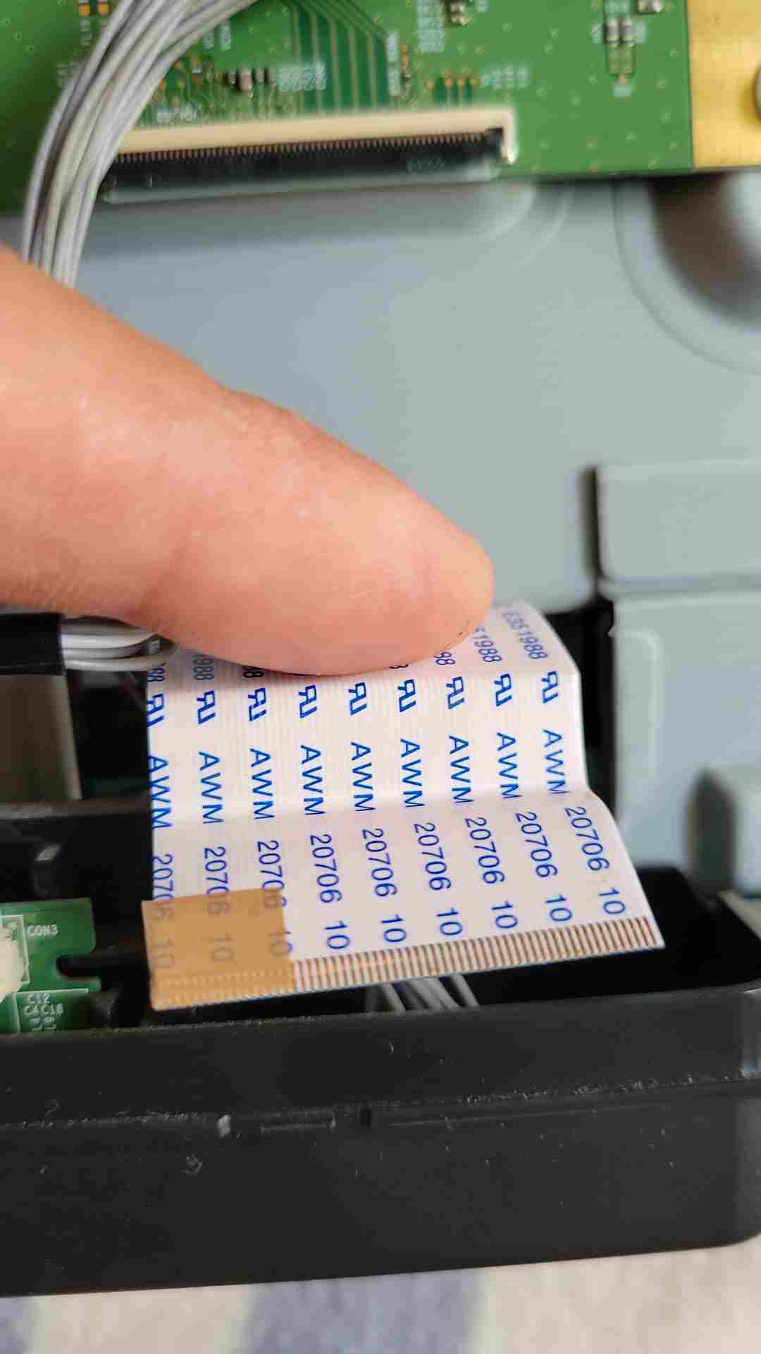

Richiesta consigli su guasto tv sony bravia kd-49xe8096
ilfreddy ha risposto a ilfreddy alla discussione in Sony
Ciao a tutti, vi aggiorno. Ho messo del nastro su alcuni contatti del flat destro in uscita alla t-con ed il display ha ripreso a funzionare (vedi foto). A questo punto da ignorante in materia chiedo: lascio tutto così oppure è necessario scoprire i contatti uno a uno fino a trovare quello/quelli che esattamente vanno isolati? La domanda è motivata dal fatto che, non sapendo esattamente come vanno le cose, ipotizzo che isolando più contatti del dovuto potrei sovraccaricare le linee rimaste attive. Vi ringrazio, come sempre. -
molla torsione coperchio lavatrice lenta, possibile intervenire?
Stefano Dalmo ha risposto a aisenauer alla discussione in Meccanica
Senza sapere il danno è difficile rispondere . -
Stop&Go scatti intempestivi
ohm76 ha risposto a ohm76 alla discussione in Installazione impianti elettrici civili e terziario
Ciao, grazie Piegius quello che dici è in buona sostanza il motivo per il quale non ho semplicemente sostituito il differenziale con uno di marca diversa. Infatti è proprio qui che casca il fatidico asino. Lo Stop&Go è usato come protezione montante subito a valle del gruppo di misura. Io lì ci metterei un selettivo, ed il suo autoriarmante lo userei per una linea dedicata di qualcos'altro. Io pensavo di collegare la terra funzionale in qualità di prova dalla quale è facile sarebbe emerso la sua non utilità per questi scatti intempestivi. Una prova del genere è facile da fare ma mi sembrava giusto interpellare gli amici del Forum prima. A questo punto, siccome i miei dubbi sono gli stessi vostri, non sto a tirarla per le lunghe e provvedo a mettere una protezione montante diversa, magari due misure di terra e basta autoriarmante come montante 😅. -
Sostituire elvox 6200 con Comelit 2703U
ciccioredd81 ha risposto a ciccioredd81 alla discussione in Citofoni, videocitofoni e intercomunicanti
Montato . Provato apri porta e funziona. Siccome sono da solo in casa non posso provare audio. Stasera provo e ti aggiorno Grazie -
andrespi ha aderito alla comunità
molla torsione coperchio lavatrice lenta, possibile intervenire?
aisenauer ha risposto a aisenauer alla discussione in Meccanica
grazie Stefano, io intendevo se fosse possibile intervenire senza sostituirla... - Oggi
Livio Orsini ha iniziato a seguire Samsung M11 audio basso
Dovresti leggere le specifiche dell'oggetto per capire che potenza audio viene dichiarata. Il termine "sentire bene" è molto relativo e, soprattutto, soggettivo.
problema con ups adj server 3002
Livio Orsini ha risposto a max11984 alla discussione in Elettronica generica
Prova a misurare la corrente assorbita dalle batterie durante la carica, staccando qualsiasi carico dall'uscita dell'UPS. -
Preamplificatore per Giradischi
Livio Orsini ha risposto a Gragnanese alla discussione in Radio - Stereo - Autoradio - HiFi - CD - DVD
Hai almeno le caratteristiche? sulla pagina del manuale che hai pubblicato non si riesce a leggerle. -
LED FISSO deviatore LED LAMPEGGIANTE
max.bocca ha risposto a gilbertocipullo alla discussione in Elettronica Fai da te
Se non vuoi utilizzare componenti elettroni ti basta un relè sul contatto NC transita l alimentazione della luce sempre accesa per spegnerla quando arriva il comando di frenata. La bobina sarà alimentata dal comando di frenata Per le luci di Stop metti dei led con il circuito di lampeggio entro contenuto. -
Stefano Dalmo ha iniziato a seguire Caldaia Vaillant VCWI242E non parte accensione
Caldaia Vaillant VCWI242E non parte accensione
Stefano Dalmo ha risposto a Volteius alla discussione in Guasti/Problemi Riscaldamento
In attesa del luminare , la pompa deve girare perché è normale . fa lo stesso pure a riscaldamento ? hai provato a farla funzionare senza il pannello della camera stagna ? controlla se il pressostato funziona . Segui il tubicino in silicone dal ventilatore e lo trovi , vedi se quando parte fa il click o se cambia di stato il micro che sta su di esso -
fumasim ha iniziato a seguire Samsung M11 audio basso
Ciao a tutti Ho recentemente acquistato un tablet Samsung m11 ma il livello del volume mi sembra anomalo devo tenerlo sempre dal 75% un super sentire bene sia con cuffie che senza. è normale?
LED FISSO deviatore LED LAMPEGGIANTE
GiRock ha risposto a gilbertocipullo alla discussione in Elettronica Fai da te
Conoscendo l'assorbimento dei vari LED, si possono aggiustare i valori ed i componenti necessari, questo schema utilizza LED da 10mA standard, uno è normale e l'altro auto-lampeggiante... Il MOSFET è del tipo Logic-Level... -
Volteius ha iniziato a seguire Caldaia Vaillant VCWI242E non parte accensione
Caldaia Vaillant VCWI242E non parte accensione
Volteius ha inserito una discussione in Guasti/Problemi Riscaldamento
Buongiorno a tutti! ho un problema con la mia caldaia. Non funzionava l'acqua sanitaria da alcuni giorni, ieri ero a casa e ho provato ad aprirla. Ho trovato un sacco di "tracce" di topo e i cavi dell'accensione rosicchiati. Ho sistemato tutto, nel senso che ho isolato i due cavi con il termorestringente e li testati, non sono isolati. La caldaia comunque non parte e ho paura che il topo abbia causato altri danni. Metto un video della caldaia. Ho notato due cose, la prima che la luce del tasto d'accensione non si accende completamente sembra quasi ci sia qualcosa in corto. La caldaia si accende e se apro l'acqua calda comunque parte la pompa del primario, per due volte si è anche accesa la fiamma, ma il 99% delle volte non si accende, gira l'acqua e basta. Qualcuno mi aiuta? Da dove inizio a fare qualche controllo? Grazie video vaillant -
problema con ups adj server 3002
max11984 ha risposto a max11984 alla discussione in Elettronica generica
Faccio il test sui mosfet e vi aggiorno in pratica sembra che carica per qualche secondo poi si interrompe forse per protezione visto che scaldano tantissimo -
Stefano Dalmo ha iniziato a seguire molla torsione coperchio lavatrice lenta, possibile intervenire?
molla torsione coperchio lavatrice lenta, possibile intervenire?
Stefano Dalmo ha risposto a aisenauer alla discussione in Meccanica
Con marca e modello e seriale cerca il ricambio delle molle -
Normalmente quei sistemi pilotati da telecomando hanno 2 relay per comandare salita e discesa delle tapparelle, uno che da tensione (consenso) al motore quando richiesto e l'altro per determinare il senso di marcia (direzione) su o giù... SCHEMA DI PRINCIPIO CON LORATAP WI-FI: In pratica sostituendo i pulsanti di salita/discesa nello schema LORATAP con i contatti del relay JOLLY SAT, si può rendere compatibile il doppio azionamento sia da telecomando che da Wi-Fi, bisogna però scollegare il motore dal JOLLY SAT e collegarlo al LORATAP... Ovvio che devi essere anche in grado di fare misurazioni e modifiche eventualmente necessarie per renderlo compatibile, altrimenti non t iresta che chiamare un Tecnico...
fabiett ha iniziato a seguire Ariston no frost MBA 4031 NF non va il congelatore
Ariston no frost MBA 4031 NF non va il congelatore
fabiett ha inserito una discussione in Frigoriferi - Congelatori
Buongiorno, nel frigorifero in oggetto non va il congelatore, la ventola gira correttamente. Togliendo il cover della serpentina che ha integrata una resistenza di circa 1200ohm, congela e arriva a -23gradi....ma non è più no frost e forma quindi un sacco di ghiaccio . Avete suggerimenti sulla parte elettronica a livello di componenti o altro? Grazie mille -
Rendere smart tenda da sole
Maurizio Colombi ha risposto a frederic1 alla discussione in Domotica HomePLC
Purtroppo senza avere sott'occhio il prodotto, risulta molto difficile stabilire cosa serve. Ci sono tanti tipo di tubi con altrettanti tipi di adattatori. -
Grazie mille. Mi puoi dare qualche dritta su cosa comprare? Grazie
Carlodep ha aderito alla comunità
Frigo samsung no frost problema pulizia
Stefano Dalmo ha risposto a salvo355 alla discussione in Frigoriferi - Congelatori
Va be , non voglio creare situazioni che a me non piacciono , voglio solo dire che io parlavo di saldature sui tubi anti condensa presenti nel vano motore , su cui era stata fatta la domanda , non parlavo del condensatore ammollo . Ma come sempre si devia il discorso . buona domenica -
Alessio Menditto ha iniziato a seguire modifica frigo auto a cella di peltier
modifica frigo auto a cella di peltier
Alessio Menditto ha risposto a stevebrown alla discussione in Componenti Refrigerazione
Non raffredda molto da quanto? O ha sempre raffreddato poco? Perché molti non sanno usare questi frigoriferi, in questi tu devi mettere roba GIÀ fredda, praticamente il suo consumo elettrico non serve ad abbassare la temperatura della merce ma solo per togliere il calore che entra, mantenendo la merce già fredda da casa. Se uno pensa di mettere bottiglie di acqua a 28 gradi e che il frigo le abbassi a 4, è meglio rinunciare, si mettono le bottiglie già a 4 gradi e lui svolgerà il suo compito benissimo. -
Rendere smart tenda da sole
Maurizio Colombi ha risposto a frederic1 alla discussione in Domotica HomePLC
Se queto apparecchio è incorporato nel motore e non è escludibile in nessun modo, ma soprattutto se e questi comandi non si possono ricavare, non sei in grado di Penso che la soluzione più immediata, razionale ed economicamente vantaggiosa, sia quella di mettere un motore tradizionale ed abbinarci qualsiasi "giocattolino" adatto alle tue esigenze. -
Buongiorno a tutti, spero di non aver sbagliato sezione. Ho una tenda da sole motorizzata con un motore Jolly Sat (produttore fallito mi pare) con ricevitore a bordo per essere comandato da un radiocomando type RS 433 con frequenza 433 mhz e rolling code. Non ha comandi fissi a muro. Vorrei renderlo comandabile tramite app quindi tramite WiFi. Purtroppo non ho proprio idea di come fare. . me
Frigo samsung no frost problema pulizia
UABC80 ha risposto a salvo355 alla discussione in Frigoriferi - Congelatori
Il mio vecchio REX si scaricò dopo 4 anni proprio per quel motivo. Dopo la riparazione mio padre mise il classico raccoglitore dell'acqua di sbrinamento sul compressore eliminando quello che sfruttava il tubo del condensatore per far evaporare l'acqua. In tutto quel frigo durò 27 anni -
aisenauer ha iniziato a seguire molla torsione coperchio lavatrice lenta, possibile intervenire?
molla torsione coperchio lavatrice lenta, possibile intervenire?
aisenauer ha inserito una discussione in Meccanica
buongiorno, come da titolo la molla della mia lavatrice non tiene più il coperchio aperto, credo sia una molla di acciaio temprato per far mantenere la posizione, se la smonto sarebbe possibile intervenire per riportarla (quasi) alla condizione originale? Allego foto grazie, buona domenica
