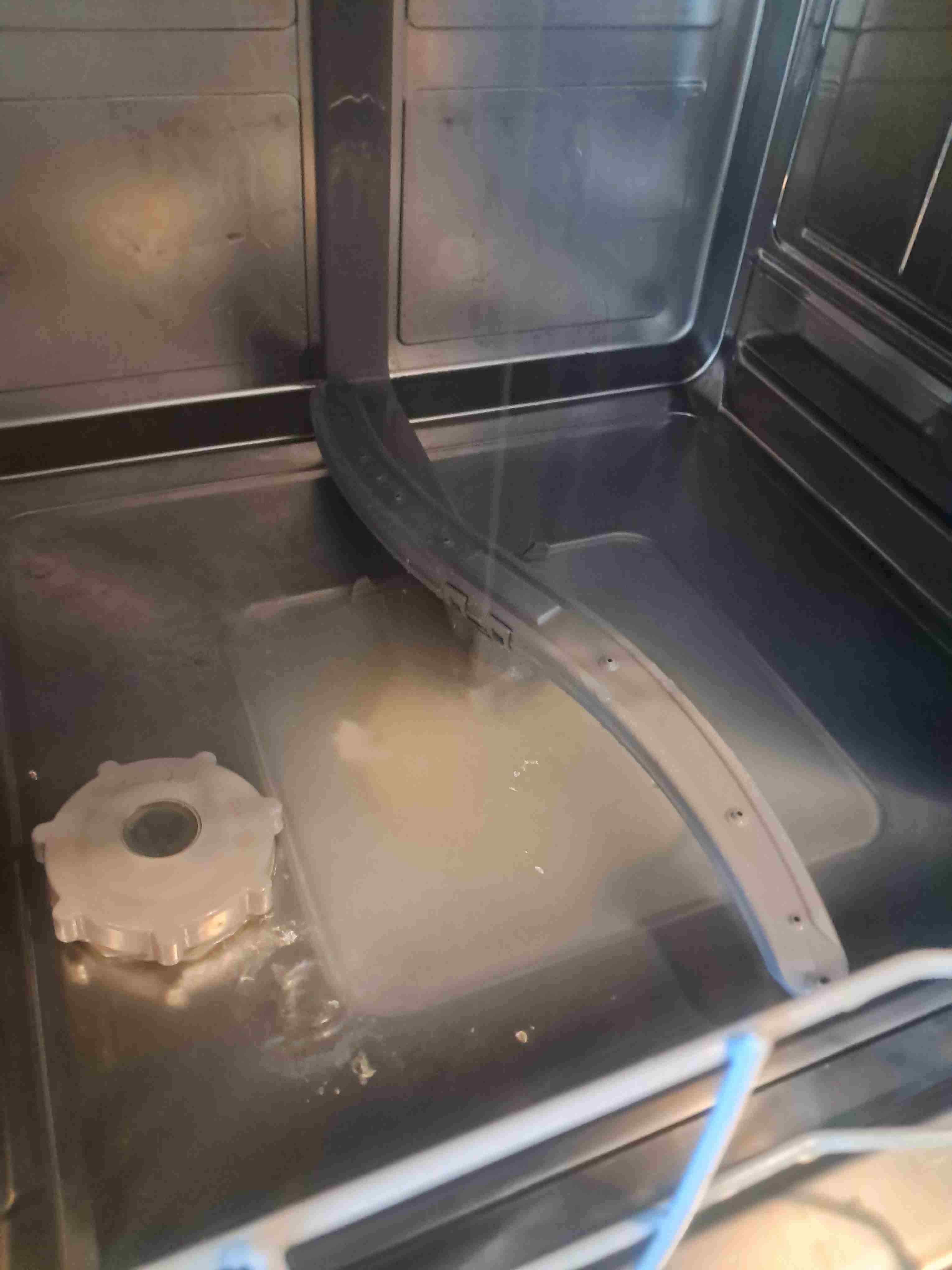

claudio2015 ha iniziato a seguire Siemens SE64A590EU/42 braccio inferiore non ruota
Siemens SE64A590EU/42 braccio inferiore non ruota
claudio2015 ha inserito una discussione in Lavastoviglie
Buongiorno a tutti Scrivo per chiedere aiuto per la mia vecchia Siemens SE64A590EU/42. Da qualche giorno non gira per nulla il mulinello inferiore. Il superiore si, e lava pure bene. Sotto invece no. Ho rimosso i filtri e pulito bene, c'era qualche seme di limone vifino alla girante, speravo fosse quello ma no. Entrambi i mulinelli lavati e puliti ma i fori erano già liberi. Facendola andare senza il mulinello inferiore vedo uscire acqua dall'innesto a cui è collegato, ma questa esce senza pressione. È normale? Secondo voi ha una altra pompa o girante dedicata? Inoltre vi chiedo se normalmente i mulinelli girino sempre entrambi o se si alternino? Grazie per ora Ciao Claudio -
MUX-A22WV
Francesco Pen ha risposto a Francesco Pen alla discussione in Guasti/Problemi Climatizzazione
Scolta, ma che titolo di studio hai? Sai leggere e soprattutto comprendere che mi sono affidato a un tecnico autorizzato in quanto io non sono competente in materia? O sei il solito leone da tastiera? No perchè qua ormai a me sembra che per sparare cacca su chi chiede consigli è diventato prassi non tutti ovviamente, infatti gli altri due utenti sono stati gentili e risolutivi. Ma poi che mestiere fai? Se fossi un idraulico e vai in casa di persone che chiedono di risolvere un problema e lo risolvi in questo modo,, beh siamo tutti capaci, non va? Cambia sciura Maria, ma a casa tua anche usato grazie -
Oderfla ha aderito alla comunità
- Oggi
Buongiorno. Ti allego le seguenti foto: targhetta modello, codice scheda impressa sull'involucro bianco (quella sul circuito stampato già la vedi sopra), posizione dei fili cerchiati che partono dalla scheda e che vanno alla pompa (con connettore smontato hai già la foto con i pallini bianchi segnati). Come vedi dalla foto i fili che vanno alla pompa sono uguali e staccati (no piattina) e quindi impossibile da capire come collegarli al connettore della stessa. Si sono sfilati dal connettore per sostituire la pompa e al rimontaggio devo aver invertito la sequenza giusta, facendo saltare la scheda. Mia intenzione è quella di riparare la scheda ma senza la sequenza giusta sui morsetti 1 - 2 e 3 della pompa rischio di farla saltare altre 4 volte.
Stefano Dalmo ha iniziato a seguire Lavastoviglie Bosch
A me non risulta che potrebbe creare cortocircuito l’errata posizione dei fili , ma la rotazione inversa , visto che è un motore inverter , e quindi se misuri tra i tre fili , in tutte le possibilità , risulta sempre la stessa resistenza .
Whirlpool ADP 7570 IX – aloni bianchi su stoviglie, spia brillantante sempre accesa
sedano132 ha risposto a sedano132 alla discussione in Lavastoviglie
Il tappo immagino di poter verificare se chiude bene ma mi era sembrato normale. L'elettrovalvola potrebbe essere accessibile e testabile? non ho ancora iniziato a smontare i pannelli laterali ma immagino sia attaccata al serbatoio del sale -
E prima bisognerebbe capire perché gli hai messo mano alla pompa? Magari non scaldava, ma se non girava la pompa é probabile che c’era già un guasto da altre parti …. Prima di sostituire la pompa l’hai verificata??
Tubi ovalizzati con piegatubi manuale
drn5 ha risposto a xFabioB alla discussione in Impianti Climatizzazione
Qui sono più seri e fanno il distinguo tra 3/8" e 10mm e tra 1/2" e 12mm. Piega un solo diametro, ma ingombra meno a usarla. -
Tubi ovalizzati con piegatubi manuale
xFabioB ha risposto a xFabioB alla discussione in Impianti Climatizzazione
Sto imparando, però mi pare che quella piegatubi comunque crei una minima ovalizzazione. Appena ne trovo una davvero da 3/8" provo a confrontare i risultati... -
michpao ha iniziato a seguire collegamento scheda lavastoviglie electrolux tt400
collegamento scheda lavastoviglie electrolux tt400
michpao ha risposto a apod alla discussione in Lavastoviglie
Collegalo a fianco a quello che ha già inserito e ti devono restare, uno spazio vuoto prima e uno dopo, quei due connettori. Comunque dovrebbero esserci delle tacche che non lo fanno inserire negli altri slot (se non é stato danneggiato)! -
Whirlpool ADP 7570 IX – aloni bianchi su stoviglie, spia brillantante sempre accesa
Ciccio 27 ha risposto a sedano132 alla discussione in Lavastoviglie
O il tappo del serbatoio del sale non chiude bene, oppure l'elettrovalvola di rigenera montata su di esso non chiude bene, oppure è rimasta bloccata aperta. -
tzouv ha aderito alla comunità
revisione faac 402 anno 2008... sono disperato...
dat boi ha risposto a dat boi alla discussione in Cancelli elettrici
no, però prima di smontarlo andava.... per di più come dicevo è partita per un'attimo -
giugn76 ha iniziato a seguire revisione faac 402 anno 2008... sono disperato...
revisione faac 402 anno 2008... sono disperato...
giugn76 ha risposto a dat boi alla discussione in Cancelli elettrici
Hai controllato il condensatore? -
apod ha iniziato a seguire collegamento scheda lavastoviglie electrolux tt400
collegamento scheda lavastoviglie electrolux tt400
apod ha inserito una discussione in Lavastoviglie
buongiorno a tutti ho dovuto smontare la scheda della mia lavastoviglie electrolux tt400 perchè non scaldava più l'acqua e il tecnico mi ha detto che andava buttata ma io l'ho portato da uno che sistema le schede elettroniche, il problema che quando l'ho smontata o i due connettori erano già staccati o si sono staccati in fase di smontaggio e non so come ricollegarli. il connettore con due fili rossi va sicuramente nello scomparto 1G perchè negli altri non sembra entrare ora il dubbio rimane sul connettore con due fili blu va in 1F (che è tre il nero e il rosso) o in 1H ? qualcuno che mi può rispondere. Se servono altre foto chiedete Grazie -
apod ha aderito alla comunità
Bisognerebbe avere almeno qualche foto dell'impianto e magari un disegnino.Valvola di sicurezza? La caldaia ha un quadretto con qualche termostato o qualcosa del genere?La caldaia ha un ventilatore?Ha la presa aria regolabile manuale o automatica? Come hai detto i lavori bisogna farli bene ma se non si hanno almeno 2 dati in croce è difficile aiutarti. Comunque le caldaie austriache sono di un altro livello,il problema è chi le installa e chi fa l'impianto idraulico.
La numerazione sulla scheda (partendo dalla tua foto) é 3-2-1 e con un tester li reinserisci nel connettore. Però riparare la scheda 🤔 , che esperienze hai in elettronica?
piergius ha iniziato a seguire Solenoide bistabile
Hai altri esemplari della Valvola ? In caso contrario, conviene acquistare una Valvola completa . Ho notato che la vendono ad un prezzo simile a quello del solenoide Così avendo almeno 2 Valvole, avresti modo di testarne la funzionalità semplicemente invertendo i pezzi . - La Valvola è un Servomeccanismo che utilizza lo stesso principio sfruttato nei Riduttori di Pressione ; Ma in questo caso per avere uscita ON o OFF invece della regolazione . All' interno del Solenoide deve essere libero di scorrere un Magnete avente una guarnizione in gomma all' estremità rivolta verso un fiorellino della Membrana . È molto importante una Guarnizione dotata di filtro a rete fitta in ingresso alla Valvola, per impedire che dei corpi estranei ostacolino il movimento del Magnete o l' apertura / chiusura del piccolo foro . L' unica Bobina, secondo la Polarità applicata, attira o respinge il Magnete che rispettivamente si allontana o si avvicina al foro presente sulla Membrana stessa . - Nella versione che sto utilizzando, "Programmatore irrigazione elettronico GF ore/minuti", che integra tutto in unico Dispositivo, la Membrana sfrutta la Pressione in ingresso per aprire e chiudere a sua volta il passaggio principale verso gli irrigatori . - In altre Marche / Modelli precedenti il Magnete si arrugginiva e gli anni successivi restava inchiodato dentro il Solenoide . - Buona Domenica !
revisione faac 402 anno 2008... sono disperato...
dat boi ha risposto a dat boi alla discussione in Cancelli elettrici
dopo diversi azionamenti, il motore revisionato si è chiuso al posto di aprirsi (ha praticamente fatto il movimento opposto all'altro motore). e poi nuovamente nessun segno di vita... (le due fasi sono collegate correttamente, non sono invertite) da una parte buona notizia perché vuol dire che il motore non è bruciato... però non capisco perché non funzioni.... -
michpao ha iniziato a seguire Collegamento pompa di ricircolo lavastoviglie Bosch
Collegamento pompa di ricircolo lavastoviglie Bosch
michpao ha risposto a Dave55 alla discussione in Lavastoviglie
Vedi in questa, anche se il modello …. -
Whirlpool ADP 7570 IX – aloni bianchi su stoviglie, spia brillantante sempre accesa
sedano132 ha risposto a sedano132 alla discussione in Lavastoviglie
Ho rifatto un lavaggio apposta e ho preso una tazza bella macchiata. Ho riprovato ad assaggiare una macchia ed effettivamente mi è sembrata salata. Sciacquandola sotto acqua corrente senza strofinare è venuto via tutto come da foto prima e dopo. -
Tubi ovalizzati con piegatubi manuale
drn5 ha risposto a xFabioB alla discussione in Impianti Climatizzazione
E' tutta una questione di manualità. Con la prima piegatubi vengono di sicuro bene le curve strette, la molla la usi per le curve larghe e serve un pò di occhio. -
Tubi ovalizzati con piegatubi manuale
xFabioB ha risposto a xFabioB alla discussione in Impianti Climatizzazione
Non ancora, non la trovo in nessun negozio, l’ho dovuta ordinare via internet e aspetto di riceverla. È più semplice? -
revisione faac 402 anno 2008... sono disperato...
dat boi ha inserito una discussione in Cancelli elettrici
ho due faac 402... 3 anni fa ne ho revisionato uno perchè perdeva, cambio guarnizioni + olio nuovo. andato tutto liscio. a sto giro sto smattando. cambiato le guarnizioni, rimontato tutto, riempito d'olio, azionato manualmente lo stelo più volte per vedere che non ci fossero bolle d'aria... metto olio a 2cm dal tappo come da manuale, e rimonto. il cancello inizia a muoversi e fuoriesce olio dallo sfiato sotto al tappo... fermo tutto, lo tiro giù di nuovo, il livello dell'olio è giusto... l'ho rimesso su ma non si muove... il motore sento che lavora, però lo stelo non si muove. non capisco cosa ho sbagliato! revisionato esattamente come l'altro.... cosa posso aver sbagliato? -
tv samsung ue32d5500 accende e spenge
Riccardo Ottaviucci ha risposto a ecate alla discussione in Samsung
se devi entrare in SM non ci sono i tempi,se si può fare via hardware non saprei. -
sono un riparatore di basso livello, in quanto di sostituire la memoria meglio di no, il reset esattamente come? se riuscissi fra l'accensione e lo spegnimento ?
perché ti sei tenuto aperto qualsiasi possibilità, sei andata da A a Z in un nonnulla e non capisco cosa vuoi che ti si consigli hai intenzione di cambiare i condensatori ? bene... fatto ?! no... ?! (e per quale motivo?) ?! andrà (in caso di sostituzione) sostituita unita esterna e i tre split interni con nuovi modelli era per dire che le unita interne nuove saranno sicuramente più potenti nelle camere e forse leggermente più potente pure in soggiorno
