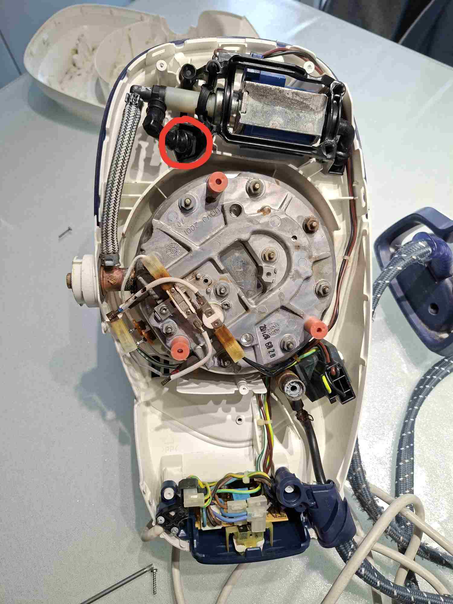

Problema ferro da stiro con caldaia Tefal
brescy ha inserito una discussione in Piccoli elettrodomestici
Buongiorno a tutti, ho un problema con il mio ferro da stiro con caldaia Tefal GV7340. Il problema principale è che dal tubicino del livello massimo dell’acqua, situato all’interno del serbatoio di carico, fuoriesce continuamente vapore. Circa tre mesi fa, il ferro risultava intasato, quindi ho effettuato una pulizia con acido citrico. Dopo la pulizia sembrava funzionare correttamente, ma due giorni fa ho notato che il vapore era sporco, con una colorazione marroncina. Ho quindi ripetuto la pulizia, questa volta inserendo direttamente l’acido citrico nella caldaia tramite il tappo. Dopo aver caricato nuovamente l’acqua, ho riaperto la caldaia e fatto fuoriuscire l’acqua e ho notato la presenza di residui di calcare. Ho effettuato un’altra pulizia con acido citrico, lasciando il ferro acceso per circa 20 minuti. Senza toccarlo, dalla piastra è uscito un forte getto di vapore marrone. Successivamente, ogni volta che attivavo il vapore, fuoriuscivano granelli marroni. Ho fatto un’ulteriore pulizia e ora, insieme al vapore, escono granellini neri, anche se più piccoli. Inoltre, dal tubicino del livello massimo dell’acqua continua a uscire vapore. Una cosa strana è che il serbatoio dell’acqua sembra pulito, ma se lo agito, si solleva sporcizia nera, la cui origine non riesco a identificare. Domande: Da cosa potrebbe dipendere la fuoriuscita continua di vapore dal tubicino? Come posso risolvere il problema dei granellini marroni e neri nel vapore? Allego una foto dell’interno del ferro: ho cerchiato in rosso il raccordo che porta al tubicino del livello massimo dell’acqua nel serbatoio di carico. Infine, segnalo che la spia “steam” lampeggia sempre arancione. Grazie in anticipo a tutti -
Salve ho questa tv da riparare di una persona, ne ho riparate molte di tv moderne ma il problema è che questa 42 ha lo schermo come i notebook cioè è incorniciato in metallo tutto chiuso e con i led uno sopra e uno sotto dentro. Io penso che sia la retroilluminazione i classici sintomi sono quelli si leva dallo stand by ma poi tutto nero.E' possibile la riparazione se apro anche la scatola metallica grazie?....(i led non ci sono come ricambio)....qualcuno ha mai fatto una riparazione?..grazie
Vaillant TurboMag 11-2/0 H R1 - non modula
Stefano Dalmo ha risposto a pippoooo alla discussione in Guasti/Problemi Riscaldamento
Ma il soffione in che stato sta? La temperatura sullo scaldino a quanto la tieni , l'hai messa a minimo ? E a che temperatura esce? Quanti litri di acqua escono al minuto ? Sia dalla fredda che dalla caldaia . Nel flessibile in entrata e in uscita c'è un filtro? Togli la doccetta e fai uscire il getto dal flessibile e vedi se si regola. In ultima analisi , smonta il flussometro e vedi in che condizioni sta, eventualmente va sostituito -
Apertura automatica con citofono Urmet 1133/14
Fufanet ha risposto a Fufanet alla discussione in Citofoni, videocitofoni e intercomunicanti
Solo un chiarimento su magnetotermici
saverio81 ha inserito una discussione in Interruttori differenziali, magnetici e termici
Ciao a tutti, magnetotermico puro; in caso di sovraccarico (più elettrodomestici inseriti) scatta sempre il magneto che sta vicino al contatore (distante dal quadro a circa 15 m) e non quello che è presente nel quadro di casa. Domanda: a) questa situazione è normale o deve intervenire il magneto del quadro elet. di casa? (parliamo di intervento termico per sovraccarico). b) in caso di cc (non ho provato) quale deve intervenire? Se scatta sempre quello vicino al contatore, quale la causa e quale il rimedio? Supponiamo, parliamo per via teorica, che una abitazione venga alimentata con sistema bifase e che a valle del contatore venga messo, a protezione , un magnetotermico adatto invece, per sistemi di fornitura FASE + NEUTRO . Questo magneto.. continua a garantire una adeguata protezione almeno per i cc? -
Parpaglioni Giovanni ha aderito alla comunità
Vaillant TurboMag 11-2/0 H R1 - non modula
pippoooo ha risposto a pippoooo alla discussione in Guasti/Problemi Riscaldamento
Provato e stesso difetto, oltre il 25% caldo nella doccia ( con o senza telefono ) si ferma la caldaia, non ho modo di controllare la pressione principale ma credo sia bassa... non vorrei ci fosse qualche difetto nel miscleatore a muro della doccia ma rischio di incasinare la situazione le altre utenze fino al 50% regolano tranquillamente. Sia partendo da 50 calda che da 100 calda. Un altro giorno proverò ad aprire la cartuccia della doccia... -
scalzomen ha iniziato a seguire Scatti aleatori di uno o due differenziali
Scatti aleatori di uno o due differenziali
scalzomen ha inserito una discussione in Scatti intempestivi dei differenziali
Buon pomeriggio a tutti. So di fare una richiesta assai comune per la quale ho già letto diverse discussioni in un forum che seguo da anni (sebbene ultimamente con meno costanza ahimé). Appartamento del mio datore di lavoro sviluppato su due piani con unico contatore Enel. Ciascun piano è dotato di quadretto (come in foto) con differenziale puro classe AC da 25A (Idn=30mA) e due magnetotermici non so perché installati da 16A entrambi. In maniera aleatoria si riscontrano scatti del solo differenziale nella maggior parte dei casi del piano superiore alle volte anche di quello inferiore. Ho provato a scollegare tutti gli elettrodomestici presenti (forno, lavastoviglie, lavatrice, caldaia ecc) ma non è cambiato molto. Purtroppo non ho potuto isolare l'impianto dei condizionatori ove le tre unità esterne non sono dotate di bipolari; solo due delle unità interne si. Se vado nel piano garage dei contatori enel dove c'è il primo differenziale e stacco e riattacco più volte la corrente in alcuni casi ottengo lo sgancio dei differenziali dei piani superiori. E' ipotizzabile che la sostituzione dei differenziali con due nuovi magari in classe A e non AC (o addirittura F) possa eliminare il disturbo? O dovrei tentare di misurare prima la corrente nel conduttore di terra (non so quanto sia facile)?. Grazie -
Luciano 0764 ha iniziato a seguire Non riesco a spegnere il mio TV AKAY AKTV403 TS
Non riesco a spegnere il mio TV AKAY AKTV403 TS
Luciano 0764 ha inserito una discussione in Aiwa - Akai
>Buonasera, il mio TV AKAY 39" AKTV403 TS, non si spegne ne dal telecomando ne dalla TV, devo staccare l'alimentazione. Mi dicono, Aggiorna il Software, ma non trovo il file di aggiornamento al link https://s2salvadorigroup.it/ftp/?dir=.%2FAKAI%2FAGGIORNAMENTI TV AKAI. Qualcuno può darmi una mano? oppure il televisore è omai obsoleto? Grazie -
Caldaia Bongioanni , non si accende .
Stefano Dalmo ha risposto a Giuseppe19734 alla discussione in Guasti/Problemi Riscaldamento
Si , 42e43 sono collegati insieme dalla pista sottostante . . La pompa è quella segnata P -
Problema ventola unità esterna dual split
Energyze ha inserito una discussione in Guasti/Problemi Climatizzazione
Buon pomeriggio, ho notato che alcune volte la ventola dell'unità esterna, comune alle due unità split interne installate in ambienti diversi, si blocca e quindi entrambe le unità interne danno errore attraverso le spie e non raffrescano più. Sapete dirmi come mai si verifica questo problema e quale potrebbe essere la soluzione per evitare che si presenti di nuovo? -
Luciano 0764 ha aderito alla comunità
Caldaia Bongioanni , non si accende .
Giuseppe19734 ha risposto a Giuseppe19734 alla discussione in Guasti/Problemi Riscaldamento
Si Si ho visto che era sfalsato infatti come mi ha suggerito Lei ho misurato la tensione tra il 51(marrone) ed sul filo (azzurro 43 ) che nella foto era indicato con il 2 che riporto anche qui Mia dia conferma che siano quelli giusti tra 51 e 43 come ho scritto sopra ho tensione massima di 189 V Il circolatore sarebbe quello che ho indicato con la P ? Grazie -
Vaillant TurboMag 11-2/0 H R1 - non modula
Stefano Dalmo ha risposto a pippoooo alla discussione in Guasti/Problemi Riscaldamento
Adesso mi dici a cosa servono tutte queste domande ? Questa è una prova e le risposte le avrai da solo , dopo . Manco sappiamo se è la pressione , non lo hai detto e immagino neanche sai a quanto è. Prova e poi si vede. - Oggi
Asciugatrice Electrolux EDH3898SDE - Errore E73 e Bypass generatore di vapore
Nik-nak ha risposto a Pgiube alla discussione in Lavatrici - Asciugabiancheria
Puntamento parabola
Lyon90 ha risposto a Lyon90 alla discussione in Misuratori e strumentazione per antennistica
E semplice ..nel parlare per lei ..il fatto che quando vado con ausilio di un app per le varie coordinate e imposto hotbird 13a sull'app perché questo benedetta app non porta il satellite hotbird 13,e in poche parole mi aggancia Astra che già e impostato il satellite sul decoder poi essendo che ho un albero davanti può darsi che non prenda bene il segnale su hot Bird 13e perché ho provato a spostare ma non esce nessun segnale -
Vaillant TurboMag 11-2/0 H R1 - non modula
pippoooo ha risposto a pippoooo alla discussione in Guasti/Problemi Riscaldamento
Ma se uso il miscelatore dovrebbe rallentare il flusso in passaggio e quindi riscaldarsi?! -
Ah ok, come ho già detto non sono entrato nel dettaglio
Asciugatrice Electrolux EDH3898SDE - Errore E73 e Bypass generatore di vapore
Nik-nak ha risposto a Pgiube alla discussione in Lavatrici - Asciugabiancheria
Cerca nelle vecchie discussioni, in quanto un utente ha riparato il blocco, sostituendo l'ntc guasto, con quello di una macchina del caffe da pocbi euro. -
Vaillant TurboMag 11-2/0 H R1 - non modula
Stefano Dalmo ha risposto a pippoooo alla discussione in Guasti/Problemi Riscaldamento
Passa troppa acqua e non si riesce a riscaldare tanto. -
Elvox 831, problema con apriporta
Umut elettrico ha risposto a Umut elettrico alla discussione in Citofoni, videocitofoni e intercomunicanti
Il 0 dell'832 si giunta insieme al 3 del 931, procederó a fare la prova a banco. Il ponte tra 5 e 6 è stato fatto. -
Stefano Dalmo ha iniziato a seguire Lavastoviglie whirpool con acqua che esce dalla parte anteriore
Lavastoviglie whirpool con acqua che esce dalla parte anteriore
Stefano Dalmo ha risposto a Vincenzo Notari alla discussione in Lavastoviglie
Vedi se è presente un pressostato sulla parete destra , togliendo la fiancata . Se lo è , devi pulire la camera di compressione sul pozzetto e controllare il pressostato stesso . Sgancia il tubicino dal pozzetto e infilaci una fascetta a strappo o del filo elettrico e ravana al suo interno . Poi riprovi -
Vaillant TurboMag 11-2/0 H R1 - non modula
pippoooo ha risposto a pippoooo alla discussione in Guasti/Problemi Riscaldamento
Aperto, filtro trovato pulito, rimuovo solo il riduttore di portata: che svantaggi potrei avere senza questo limitatore? Grazie -
Elvox 831, problema con apriporta
ROBY 73 ha risposto a Umut elettrico alla discussione in Citofoni, videocitofoni e intercomunicanti
Ma il vecchio 832 cosa fa allora? E allora ci potrebbe essere qualcosa che va in corto. Prova a smontare il posto esterno 930A e collegarlo con uno spezzone di cavo "volante" da 1/2 metri e collegarlo direttamente sotto all'alimentatore 931 nei morsetti 6-7-8 e vedi se funziona, e poi eventualmente se ci fossero ancora problemi, scollega un citofono e attacchi anche quello con uno spezzone di cavo direttamente ai morsetti 1-2-3 del 931. Domanda banale, hai fatto il ponte tra i morsetti 5 e 6 del 930A? -
AC/DC adapter ADP-90SB AD per notebook
julio ha risposto a julio alla discussione in Schede madri e alimentatori PC
Ciao, con il tester ICE mi dà le stesse misure. Ho provato con un carico di due lampadine in serie 12V 5W per un totale di 24 volt 10W e ail'uscita del ponte ora ho 350 volt invece di 360 a vuoto. I 20 volt in uscita sono regolari. Nessun componente scalda, Lo schema elettrico di questo modello specifico non sono riuscito a reperirlo. Potrebbe essere normale questa situazione in questi tipi di alimentatori? -
Vincenzo Notari ha iniziato a seguire Lavastoviglie whirpool con acqua che esce dalla parte anteriore
Lavastoviglie whirpool con acqua che esce dalla parte anteriore
Vincenzo Notari ha inserito una discussione in Lavastoviglie
Ciao a tutti e grazie anticipatamente a chi, ancora una volta, proverà a supportarmi nelle riparazioni di casa :D. Allora, tornato dalle ferie, solito paio di sorprese fra cui lavastoviglie che reclama un errore H e non carica. Risultato: tubo acquastop con elettrovalvola integrata (da quel che ho capito dovrebbe essere così) sostituito e sembrava tutto funzionare alla grande. Faccio un paio di prove, errore cessato ma sento un nuovo bip e mi allago. Gira e rigira, rismonto tutto e capisco che l'acqua fuoriesce dalla parte anteriore e precisamente dall'interno dello sportello, superando la guarnizione bassa (vedi video). Può essersi rotta la guarnizione così all'improvviso tale da da far defluire tutta quest'acqua oltre lo sportello in questo incavo e farla traboccare? O è qualche componente/sensore che può essere saltato (o magari il tubo sostituito in qualche modo errato)? La lavastoviglie è una whirlpool wsio 3t223 pce x da incasso da 45cm. Spero che cliccando sul collegamento qui sotto si veda il video https://1drv.ms/v/c/7078c50833c4b682/EW1HzZ96ol5BmmbXcX8KAs4BNd_bcDJEJabnTPhE3LmyjQ?e=OuoZXF Grazie mille! -
Vaillant TurboMag 11-2/0 H R1 - non modula
Stefano Dalmo ha risposto a pippoooo alla discussione in Guasti/Problemi Riscaldamento
