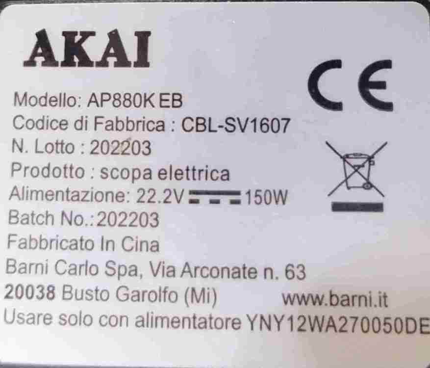

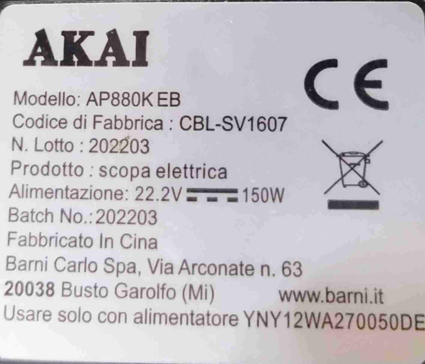

Alimentatore scopa elettrica Akay YNY12WA270050DE
and.1974 ha inserito una discussione in Piccoli elettrodomestici
Buonasera. Sto cercando l’alimentatore (originale o compatibile) per una scopa elettrica Akay YNY12WA270050DE. Allego foto dell’etichetta posta sulla scopa elettrica in cui sono visibili tutte le info tecniche necessarie. Posso acquistarlo in un negozio di elettronica o devo ordinarlo come ricambio? Grazie per l’attenzione. -
Lavastoviglie Whirlpool 3C26 dà errore H, anche se carica acqua
Stefano Dalmo ha risposto a maxbambi alla discussione in Lavastoviglie
Grazie per l’aggiornamento -
Ciao Alberto Tocchet, https://www.toolshopitalia.it/uploads/files/Automazione-cancelli-scorrevoli-serie-BX.pdf?srsltid=AfmBOorxO9qiwB0PgkFNGdWXLWPsbEhXdHJaqnX215s2XSfiEDCtyEDR Solo per sicurezza, ma l'hai sostituita adesso (come mi sembra di aver capito), oppure era già installata da tempo e sono cominciati i problemi? Hai provato con il tester se c'è continuità tra il filo arancione (0V) del trasformatore e il morsetto F (comune finecorsa) con lo sportello chiuso? Prova ad escluderlo attraverso la funzione F11 e vedi se funziona. Le tensioni sono corrette? Hai testato i fusibili? Mi raccomando, con il tester, non "a occhio" che molte volte inganna. Le fotocellule e gli ingressi di sicurezza sono a posto? Casomai posta un paio di foto della situazione
Stefano Dalmo ha iniziato a seguire LAVATRICE BEKO WTX71031W NON SI AVVIA
LAVATRICE BEKO WTX71031W NON SI AVVIA
Stefano Dalmo ha risposto a giammago alla discussione in Lavatrici - Asciugabiancheria
Va verificato il micro interruttore praticamente , con tester . -
pigroplc ha iniziato a seguire Richieste Multiple a strumento Modbus TCP
Richieste Multiple a strumento Modbus TCP
pigroplc ha risposto a Elettro_Elettro alla discussione in S7-1500
La prima cosa da fare è provare il funzionamento SENZA la logica che hai postato. assicurati che il REQ sia abilitato da una condizione vincolata solamente da un iput che setti da una tabella di variabili. se l'operazione lavori sul fronte di salita del segnale o lavora sullo stato true del segnale lo devi vedere dall'aiuto in linea. Se non funziona possibile che uno dei parametri MB_MODE - MB_DATA_ADDR - MB_DATA_LEN sia errato oppure che l'indirizzo / porta IP siano sbagliati. -
Si anche lui aveva quella caduta di tensione. Con il suo firmware le tensioni verso scheda madre tornano a 13V ma la cpu inizia a scaldare.... .
Scheda ZA3 con lampeggio verde e spia rossa fissa
ROBY 73 ha risposto a Ludrum72 alla discussione in Cancelli elettrici
Ciao Ludrum72, https://www.segedip.com/catalogue/came/pdf/ZA3.pdf?srsltid=AfmBOoqdKh2MTQ_HLWkg1RRrcH2cNw2XJFrH2bHy2PcC1nnhY-lVy14T E i tuoi ingressi 2-C1; 2-CX; 1-2 come sono messi? C'è collegato qualcosa, oppure ci sono tre i ponti? Ci sono una o più coppie di fotocellule? C'è un pulsante di STOP? I dieci dipswitch come sono impostati? Posta un paio di foto della centrale con i collegamenti e i dipswitch in vista. Poi, nel frattempo smontala, pulisci se c'è sporco; apri le fotocellule e controlla che non ci siano i soliti ragni e/o formiche e casomai puliscile e posta le foto per farci vedere i collegamenti anche di queste. Se c'è, apri, controlla e pulisci anche il selettore a chiave e posta le foto. Quindi, per domani ne hai, poi ne riparliamo ☺️ - Oggi
Io uso detersivi Miele sia in polvere che in pastiglie. Anzi, le pastiglie solo per carichi molto sporchi. Finora mai avuto problemi, ma come dicevo la mia lavastoviglie lavora quasi sempre ad alta temperatura
Lavastoviglie Whirlpool 3C26 dà errore H, anche se carica acqua
maxbambi ha risposto a maxbambi alla discussione in Lavastoviglie
Ieri ho riaperto la lavastoviglie, controllato l'airbreak, fatte le operazioni consigliate e rimontato... il lavaggio di prova ha funzionato. Oggi ho provato finalmente con le stoviglie e il programma è terminato correttamente. Come vi ho già detto l'altra volta, tutto è durato tre giorni e poi di nuovo errore... speriamo questa volta di no... Sinceramente non ho trovato guasti evidenti: mi viene il dubbio che quella tipologia di spinotti non dia garanzia di contatto elettrico costante. Vi è capitato qualcosa del genere? -
Urmet 2voice problemi al comando apriporta
ROBY 73 ha risposto a Mancs alla discussione in Citofoni, videocitofoni e intercomunicanti
Se intendi una spia led, direi di no, quelle sui accendono con un nonnulla di tensione, prova, ma è meglio un semplice relè tipo un 40.52.8.012 della Finder o simile. Non lo conosco di preciso, ma credo siano tensioni "fasulle", attendi conferma o smentita da qualcuno che conosce Urmet meglio di me. -
Sostituire URMET 1131 D001A con URMET 1133 D001
ROBY 73 ha risposto a ManuBig alla discussione in Citofoni, videocitofoni e intercomunicanti
Perché rinunciare per una cosa banale? Fatti cambiare il citofono, come già detto, secondo me quello che hai è difettoso, tutto qui -
kit citofono con 4 cornette bticino
ROBY 73 ha risposto a ciaol alla discussione in Citofoni, videocitofoni e intercomunicanti
Non capisco il perché, comunque a questo punto apri il citofono e dicci come sono posti e quali numeri leggi sopra i configuratori che ci sono all'interno -
Collegamento ronzatore di sicurezza per i bagni.
ROBY 73 ha risposto a saverio81 alla discussione in Schemi e applicazioni di circuiti elettrici
Allora l'articolo preciso è il 19373.SR.M Sì, lo schema è esatto, vai tranquillo! Guarda questi dell'ABB, oppure PERRY, o ancora VEMER -
giammago ha iniziato a seguire LAVATRICE BEKO WTX71031W NON SI AVVIA
LAVATRICE BEKO WTX71031W NON SI AVVIA
giammago ha inserito una discussione in Lavatrici - Asciugabiancheria
Salve ho una lavatrice beko che ha il tasto avvio un po' "all'interno" come da foto ma che comunque fa clock alla pressione. Problema che da oggi, anche tenedo premuto, la lavatrice non parte. Allego il video -
Lavatrice Indesit: errore F15
Sim0n3 ha risposto a Sim0n3 alla discussione in Lavatrici - Asciugabiancheria
Posso chiederle dove lo ha letto? Comunque, non si blocca in una fase specifica; poco fa si è bloccata al termine della centrifuga, quindi prima di iniziare l'ultima fase dello scarico di eventuale acqua residua (che non c'era). Ma l'errore può comparire anche in altre fasi del programma. Le spazzole sembrano essere in buone condizioni. Nemmeno la scheda sembra presentare anomalie a vista. -
Forse era merito delle tonnellate di profumo che ci mettono dentro
Programma Eco Lavastoviglie Miele
massimoc65 ha risposto a massimoc65 alla discussione in Lavastoviglie
Miele - GS CL 0607 T – Detersivi per lavastoviglie Questo è il detersivo. Confermo che anche con le fairy l'odore c'era. Infatti potrebbe essere una coincidenza, ricordo comunque che con il fairy l'odore era meno persistente. -
BADPI59 ha iniziato a seguire Pressione acqua SU CALDAIA TRADIZIONALE a ZERO
Pressione acqua SU CALDAIA TRADIZIONALE a ZERO
BADPI59 ha risposto a zagabike alla discussione in Guasti/Problemi Riscaldamento
io per prima cosa controllerei il vaso nel mentre che si pulisce la valvola di sicureza mettilo senza valvola istallata ad 1,2 atm e non caricare l'impianto ad 1,9 ma 1,2 come il vaso riguardo alla temperatura che non è costante sui rubinetti o scambiatore intasato o temperatura sanitaria troppo alta,mettila al minimo e sali fino che è leggermente più calda al tatto e vedrai che se non è starato il minimo la temperatura sarà costante mentre ti insaponi non chiudere il miscelatore altrimenti ti arriverà per poco acqua fredda buon lavoro -
Stefano Dalmo ha iniziato a seguire Lavatrice Indesit: errore F15
Lavatrice Indesit: errore F15
Stefano Dalmo ha risposto a Sim0n3 alla discussione in Lavatrici - Asciugabiancheria
Io ho letto che l’errore 15 dovrebbe comparire solo se la macchina è una lavasciuga , altrimenti non dovrebbe comparire . magari il lampeggio di tutte le spie è un blocco che non viene identificato perché la macchina va in tilt . busogna seguire un lavaggio e capire cosa sta facendo quando comincia a lampeggiare . Magari cronometrare se l’errore si presenta sempre allo stesso punto o no -
Piano induzione sostituzione gas
Marco Fornaciari ha risposto a coach87123 alla discussione in Altro su elettrodomestici
Se hai un contratto da 5 kW per tre ore puoi assorbire fino a 6,5 kW senza che il fornitore non stacchi corrente. Ragion per cui l'impianto deve essere costruito per gestire questa potenza, che tradotta in Amper sono poco più di 35: nel calcolo bisogna anche tenere conto di un cos fi di 0,8. Quindi dal contatore devono partire conduttori di almeno 6 mmq, e il generale del centralino deve essere almeno un 32 A, ma la taratura giusta è 40 A. Che poi se il contatore è a 5 m, già ci vuole un MT in uscita. Anche se limiti il piano di cottura a 3 kW la corrente è superiore a 16 A, ragion per cui l'interruttore vuole da 20 A e non puoi passare da una presa ma fare obbligatoriamente il collegamento diretto, come da norme. Con 20 A la sezione dei conduttori minima è 4 mmq. Fai fare all'elettricista. -
Miele WWD020 WCS - Codici sconosciuti in modalità programmazione
borgo77 ha risposto a GabboVyX alla discussione in Lavatrici - Asciugabiancheria
sei entrato nel menù di programmazione riservato ai tecnici, dove ci sono molte impostazioni non visibili agli utenti è cosi da quando anche miele ha iniziato ad utilizzare le schede elettroniche occhio perchè se modifichi alcuni parametri rischi di trovarti la macchina bloccata -
Lavatrice Indesit: errore F15
borgo77 ha risposto a Sim0n3 alla discussione in Lavatrici - Asciugabiancheria
ciao innanzitutto perchè cambiare componenti a caso, spendi soldi per niente Io controllerei se ha le spazzole in che condizioni sono Poi bisogna capire bene in che fase si blocca -
Forno da tempra comandato da remoto
Marco Fornaciari ha risposto a Kuda alla discussione in Apparati, Schemi & circuiti
Il tuo strumento dovrebbe essere questo https://www.ascontecnologic.com/prodotto/ks1/ la porta seriale RS485 comunica con lo standard e protocollo Modbus. Quello che vuoi fare, che ho già fatto più volte e pure in contesti più compessi e pericolosi, con quello strumento da solo non ci riesci, la logica di funzionamento è un più complessa e deve dipendere in tempo reale dall'evoluzione del processo di cottura. Riassuntivamente Quello strumento per comunicare con il resto dell'universo ha bisogno di software di supervisione su un PC o sviluppato appositamente, sorvolando sul altro hardware necessario. La Ascom ho il suo SW https://www.ascontecnologic.com/categoria-prodotto/software/ ma serve solo: ad archiviare i dati e configurare gli strumenti, una logica come serve a te non la può gestire. Ci sono SW di supervisione che possono anche contenere programmi di gestione logica dell'automatismo, girano su un PC, poi per controllare da remoto esistono programmi VNC tipo Team Wiever per collegarsi anche con un telefonino ovvero con un altro PC posto in qualsiasi punto del pianeta. Oppure elimini quello strumento e lo sostituisci con un PLC sempre interfacciato ad un PC, come ho sempre fatto. Giusto per ... Quello che sembra semplice da fare, ma solo a parole, nell'uso professionale è da evitare, e le più recenti norme lo vietano pure: chiunque potrebbe accedervi attraverso la rete e fare gravi danni, qualora accada da sempre c'è del codice penale a tuo carico. In conclusione ti conviene rivolgerti ad una ditta specializzata in controlli di processo industriali, qui dal forum noi più di quanto scritto non possiamo fare. -
Sim0n3 ha iniziato a seguire Lavatrice Indesit: errore F15
Buonasera. Ho un problema che non riesco proprio a risolvere con una lavatrice Indesit, modello IWC5105BIT. Spesso non porta a termine il programma selezionato (qualsiasi esso sia), restituendo il codice di errore mostrato nel seguente video, che dovrebbe corrispondere a F15. VIDEO Sul sito Indesit la descrizione dell’errore è piuttosto generica: "F15 — Heater control fault (Washing Machine and Washer Dryers). Issue: Washing Machines is not heating water or pauses during a wash cycle / not drying or pauses during drying cycle." Ho però l’impressione che l’errore compaia nel momento di transizione tra una fase e l’altra del programma. Finora ho già sostituito: tubo di scarico; pompa di scarico; pressostato; resistenza e il relativo sensore. Ho inoltre verificato che il tubo di scarico fosse posizionato all'altezza prevista dal manuale e ho anche provato a scollegarlo dallo scarico a muro. Nessuna di queste prove ha risolto il problema. A questo punto mi resterebbero da provare la valvola di carico dell'acqua e il bloccoporta, anche se non ho motivo di pensare che siano loro la causa del guasto. Secondo voi potrebbe essere un problema della scheda elettronica? Oppure c’è qualche altro componente o verifica che mi sto perdendo? Grazie in anticipo a chiunque possa darmi qualche indicazione.
Alessio Menditto ha iniziato a seguire Ho sostituito scheda came zbx6n con scheda came zbx7n ma ho un sacco di rogne
Ho sostituito scheda came zbx6n con scheda came zbx7n ma ho un sacco di rogne
Alessio Menditto ha risposto a nanigago alla discussione in Cancelli elettrici
Domenico per favore devi aprire una nuova discussione.
