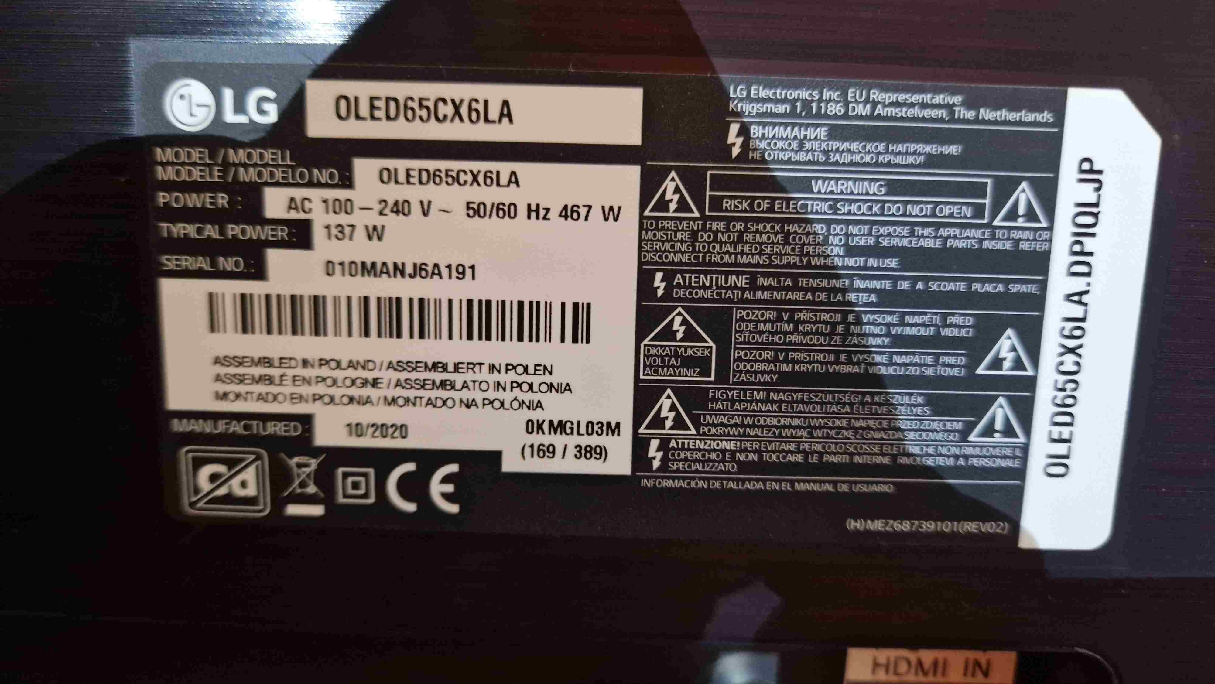

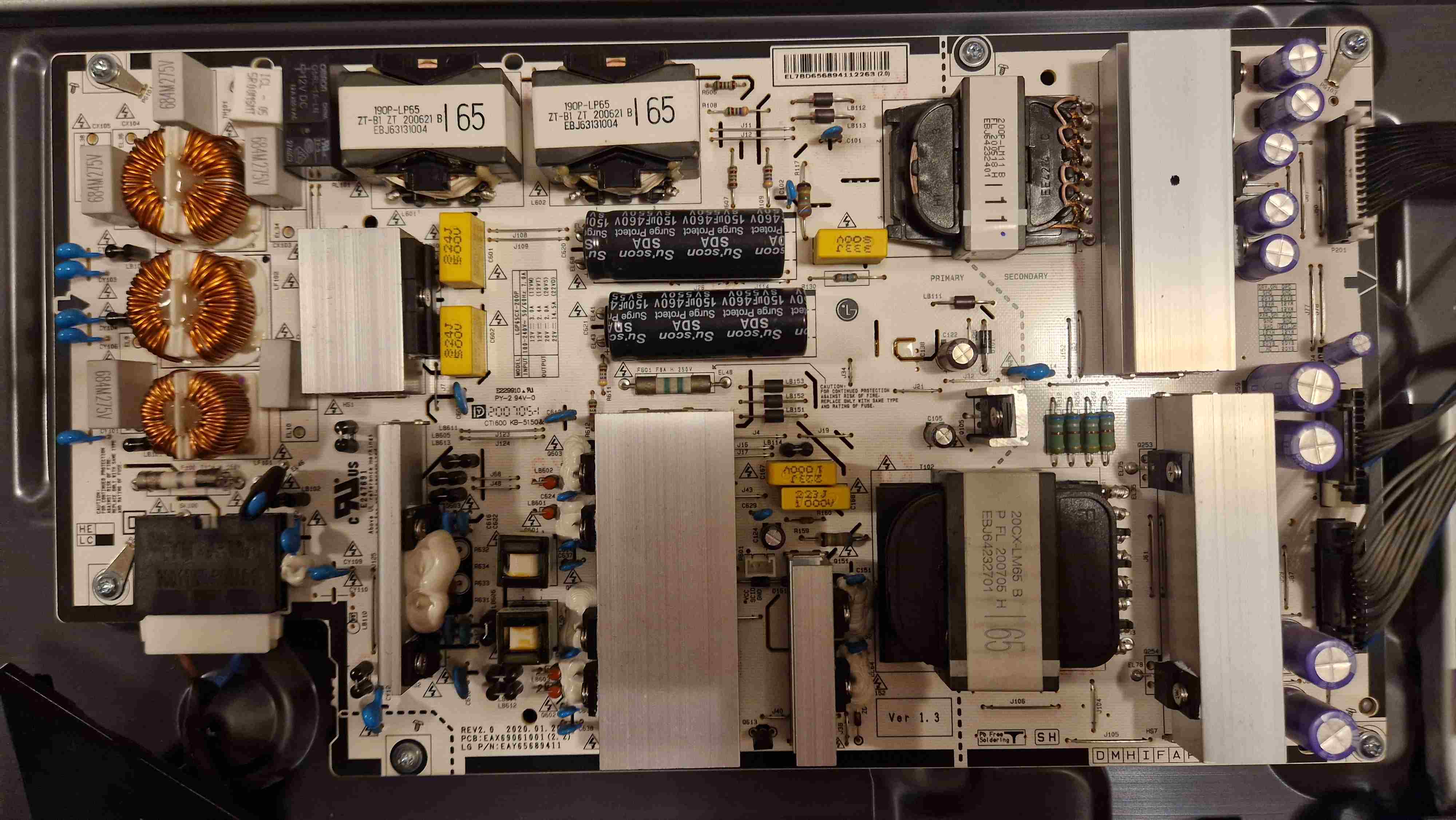

Problema scheda alim. TV LG oled65"
Nik-nak ha risposto a markiuti alla discussione in LG - Goldstar
Fai questa prova a costo zero, prendi un phon per capelli, con il beccuccio che concentra il flusso d'aria, e poi scalda i due condensatori sospetti per qualche secondo, e poi vedi se il tv accende subito. Se con la prova precedente si accende subito, fai la controprova, raffredda i due condensatori, con aria compressa/spray refrigerante, e vedi se il difetto si manifesta nuovamente. Se non cambia niente, fai la stessa prova con i condensatori C105 e C122, e se ancora non cambia niente fai la stessa prova sui condensatori elettrolitici di uscita, quelli a destra. -
Problema scheda alim. TV LG oled65"
markiuti ha risposto a markiuti alla discussione in LG - Goldstar
mistertv ha iniziato a seguire lg 43lh510v non si accende
Controlla anche C523, C524, C525 e C2708.
Problema scheda alim. TV LG oled65"
mistertv ha risposto a markiuti alla discussione in LG - Goldstar
Ti conviene scrivere modello di tv e sigla alimentatore. -
Candy Brava CDI1L949 45 cm bloccata
cosimocs ha risposto a Zabbino alla discussione in Lavastoviglie
e se fosse qualche filo che passa sotto la porta e va alla scheda ? - Oggi
Cambio citofono elvox
Claudio69979 ha risposto a Filippo Costenaro alla discussione in Citofoni, videocitofoni e intercomunicanti
Buongiorno a tutti, vorrei sostituire un citofono vecchio modello Elvox, a due pulsanti, luce scale e apertura porta di entrata condominiale, ha 7 fili. Mi hanno suggerito di comprare il citofono vimar modello Petrarca 620R. Allego le foto del vecchio modello Elvox. Qualcuno può aiutarmi a capire come collegarlo il nuovo modello di citofono e se il Petrarca va bene? Grazie Infinite Claudio -
Bialetti venduta ad un fondo cinese, e c'è chi reagisce!
fisica ha risposto a esco alla discussione in Forni - Microonde - Cucine
il termine "meglio", a mio personale parere, è usato qui con valenza soggettiva. Molti possono essere i motivi, oltre a quelli di un contenimento dei costi di lavorazione. Ne cito uno che mi sovviene, ma possono essercene altri. Premesso che il colore scuro favorisce la conduzione del calore, anche una lavorazione o trattamento superficiale interno che aumenti la rugosità può aumentare la complessiva superficie di contatto fra la parete e il liquido, con vantaggi termici. Non escluderei quindi che il furbo progettista avesse fatto delle scelte meditate, non solo un errore. Non è semplice giudicare un lavoro se non si è del settore. mah,sembra la stessa zuppa. Tipo indagine di mercato dal tono soft -
Ho cambiato la scheda e messa una nuova e da lo stesso problema. ieri speravo di riuscire a fare una lavastoviglie, tra l’altro avevo una cena e l’avevo riempita tutta… poi quei biba caso e blocco
angelo.scarabello ha aderito alla comunità
Protezione cavo
reka ha risposto a pasderasis72 alla discussione in Quadri elettrici civili e terziario
tenendo conto che il cavo regge senza problemi e ormai si deve dimensionare per i 6kW, io metterei un C32/6000A. -
Citofono quadrifamiliare simile a EzViz HP7
antoniob ha inserito una discussione in Citofoni, videocitofoni e intercomunicanti
Salve, tempo fa un conoscente ha installato un citofono EzViz HP7 a casa sua: secondo lui i punti di forza sono la facilità di installazione, la risoluzione 2K della videocamera, registra i movimenti anche se la persona di fronte al citofono non suona, l'app permette di vedere anche le ipcam EzViz installate in casa, il prezzo inferiore rispetto a quello proposto per prodotti simili da altre aziende. Vedo che la EzViz propone anche un HP7 bifamiliare ma sto cercando un citofono con caratteristiche simili per un condominio di 4 famiglie. Per caso potete dare indicazioni? Grazie. Saluti. -
Il problema è che col fai da te non vai da nessuna parte...devi fare tutte le pratiche, documentazione, conformità ...senza poi parlare del progetto che devi avere dell'impianto FV, non è che scegli i componenti in base al costo o altro...comunque io prima di fare qualcosa controllerei che questi 12 pannelli almeno siano funzionanti non sia mai che anche quelli siano merce vecchia o difettosa e li devi smantellare, visto come sono andati gli eventi credo fosse loro intenzione non completarlo l'impianto e forse far finta di iniziarlo proprio!
Lavastoglie indesit DMIE 2B19 non parte
michpao ha risposto a Aurelio Scarpulla alla discussione in Lavastoviglie
Senza fare questo, devi descrivere cosa fa, in quale fase del programma …. Mentre i lampeggi li devi osservare appena va in errore, guarda qui -
Stefano Dalmo ha iniziato a seguire Candy Brava CDI1L949 45 cm bloccata
Candy Brava CDI1L949 45 cm bloccata
Stefano Dalmo ha risposto a Zabbino alla discussione in Lavastoviglie
Scusa , hai controllato tutti gli elettrolitici presenti sulla scheda di potenza compreso quello in poliestere rettangolare giallo ? questo da problemi seri alla scheda . non si può mai sapere , -
https://support.industry.siemens.com/cs/document/65601780/tia-portal-an-overview-of-the-most-important-documents-and-links-controller?dti=0&dl=en&lc=es-WW questo potrebbe essere un punto di partenza, poi hai comunque sempre a disposizione l'. con F1 all'interno di TIA per qualsiasi cosa.
Anomalia Scheda Faac E164104
Maurizio Colombi ha risposto a brixia67 alla discussione in Cancelli elettrici
Scusate, ma se non credo ci si possa affidare ad una persona qualsiasi. Non esiste il manutentore condominiale, che almeno un po' di più.. -
Grazie per le info, ma secondo te qual’è il problema?
Protezione cavo
Maurizio Colombi ha risposto a pasderasis72 alla discussione in Quadri elettrici civili e terziario
Con un contratto da 3 kW potresti mettere tranquillamente un 20A (che non scatterà mai e potrebbe andare bene per aumenti fino a 4,5kW), se vuoi mettere una protezione adatta alla sezione del cavo metterai un 63A (che scatterà ancora meno del 20 e potrebbe andare bene per aumenti fino a 15kW). Quindi da 20 a 63 metti quello che ti pare che non sbagli. Visto che che è come se non ci fosse, io lo metterei una protezione a monte che non superi la portata del sezionatore (che non interverrà mai perchè non è fatto per intervenire in automatico). -
Lavastoglie indesit DMIE 2B19 non parte
Aurelio Scarpulla ha risposto a Aurelio Scarpulla alla discussione in Lavastoviglie
Se tengo premuto per 3 secondi il tasto P si imposta il programma Push&go, come da istruzioni, non sono riuscito a fare il reset, non trovo la combinazione di tasti...nel manuale ne sulla rete, comunque ora é ripartita, dopo due tentativi dove mi dava alla chiusura della porta tre beep veloci e luce del tasto avvio/pausa lampeggiante, specifico che ho controllato con il tester la chiusura porta e va bene, dicevo che è partita, e ha terminato il ciclo senza problemi, ma sono sicuro che rifarà il difetto, anche perché l'autotest continua a dare quella diagnosi -
Problema sostituzione 315 con 317
samlevy0515 ha risposto a southofsanity alla discussione in S7-300
Creare direttamente un nuovo progetto pulito e importare solo i blocchi di programma potrebbe essere un modo più rapido per risolvere il problema. -
samlevy0515 ha aderito alla comunità
Che imbranato che sono ed era pure scritto DS. Difatti un mosfet collegato in quel modo non mi convinceva. Comunque sono 3 doppi diodi Schottky e funzionano bene. Come funziona questo raddrizzamento? Visto che quando la cappa parte funziona perfettamente io mi sentirei di escludere un problema elettronico. Quando non parte è come se mancasse un consenso, difatti il doppio suono é istantaneo alla pressione del tasto. Mi è venuto un dubbio sul touch che però bippa sempre quando premuto. I microswitch sembrano funzionare bene quando li testo, non vorrei che sballassero proprio dopo che chiudo il case. La mia difficoltà sta nel fatto che la cappa l'hanno montata con il lato ispezionabile rivolto verso la parte non accessibile e quindi va smontata completamente.
- Ieri
Grazie per le risposte. Ovviamente non era mia intenzione di avere un preventivo preciso che è subordinato certamente ad una visita. Posso comunque dire che il tetto è facilmente accessibile ( villetta 1 piano ). Distanza dai pannelli a quadro entrata alimentazione casa circa 10-15 metri. Non ci sono i cavi ne connettori Linea dal contatore circa 60 mt ( montante da 16mq senza interruzioni fino al quadro) Passaggio cavi facilmente realizzabile da me stesso Locale protetto e vicino ai pannelli e quadro ( 15mt ) esistente Non sono un professionista, ma me la cavo con un po tutto da fare in casa e posso dire che per il completamento occorrerà cavo e connettori per collegamento di 12 pannelli e la discesa all'inverter (15mt) qualche ottimizzatore e inverter e batteria. Simone Baldini mi ha dato un idea di spesa… Vedo molto alta cifra inv+batt Ho visto alcuni kit in vendita a molto meno. Si potrebbe fare meglio con un assemblaggio di più celle ?
Problema scheda alim. TV LG oled65"
markiuti ha risposto a markiuti alla discussione in LG - Goldstar
fatto per errore non riesco a cancellare -
Roberto Garoscio ha iniziato a seguire Scambiatore urmet 788/51 non scambia e Anomalia Scheda Faac E164104
Anomalia Scheda Faac E164104
Roberto Garoscio ha risposto a brixia67 alla discussione in Cancelli elettrici
Non è strano, hai il fail safe attivo, prima di far partire i motori la scheda toglie tensione alla foto tx e capisce se la rx funziona. Se cambi la scheda con una identica non devi cambiare i telecomandi, basta che tieni la scheda ricevente vecchia. -
Scambiatore urmet 788/51 non scambia
Roberto Garoscio ha risposto a gettis alla discussione in Citofoni, videocitofoni e intercomunicanti
No non mi torna, il 12Vac deve essere collegato assieme a C1 e C2, mentre SN1 va a un GT di pulsantiera e SN2 sul GT dell’altra pulsantiera. Forse hai dimenticato di collegare SN2 sul GT della seconda pulsantiera, non il 12Vac dall’alimentatore. -
bene, come non detto. Lasciato lo sportello aperto per caricare, ho sentito qualche bip qua e là (un po come quelli che sento quando torna in vita) e si è ribloccata 🥲🥲🥲 ora c’è la spia power accesa e premendo qualsiasi tasto non si smuove nulla
