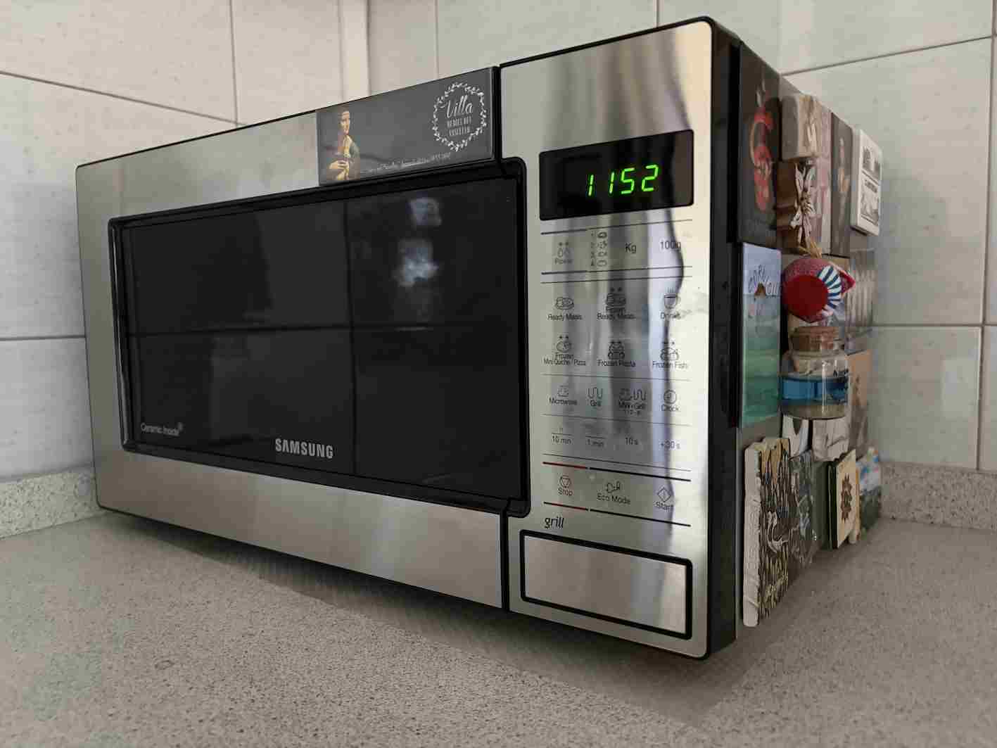

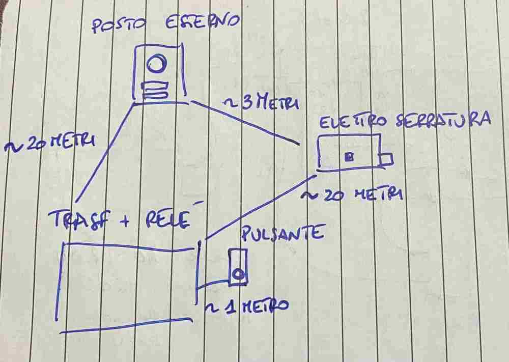

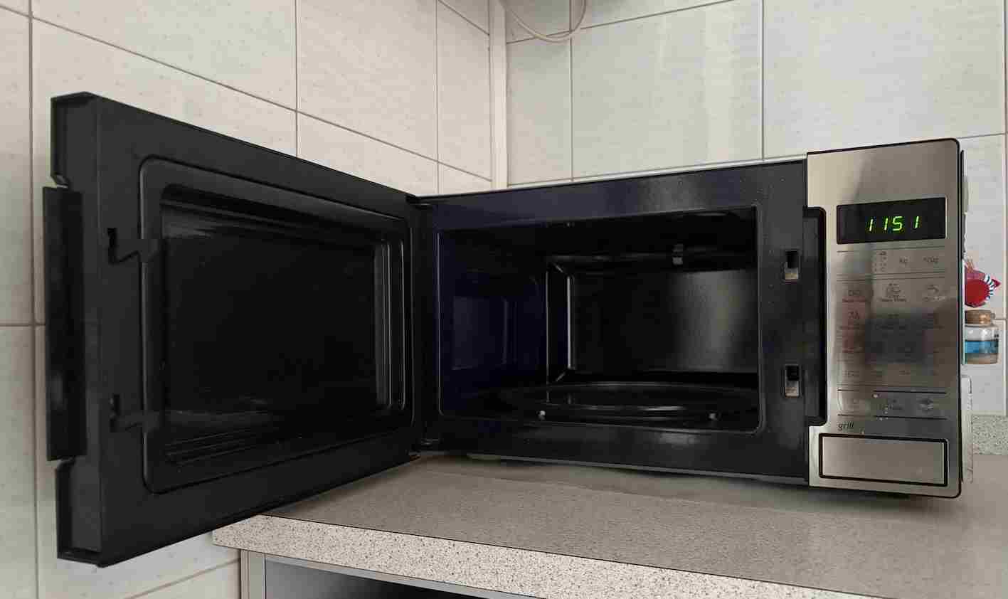

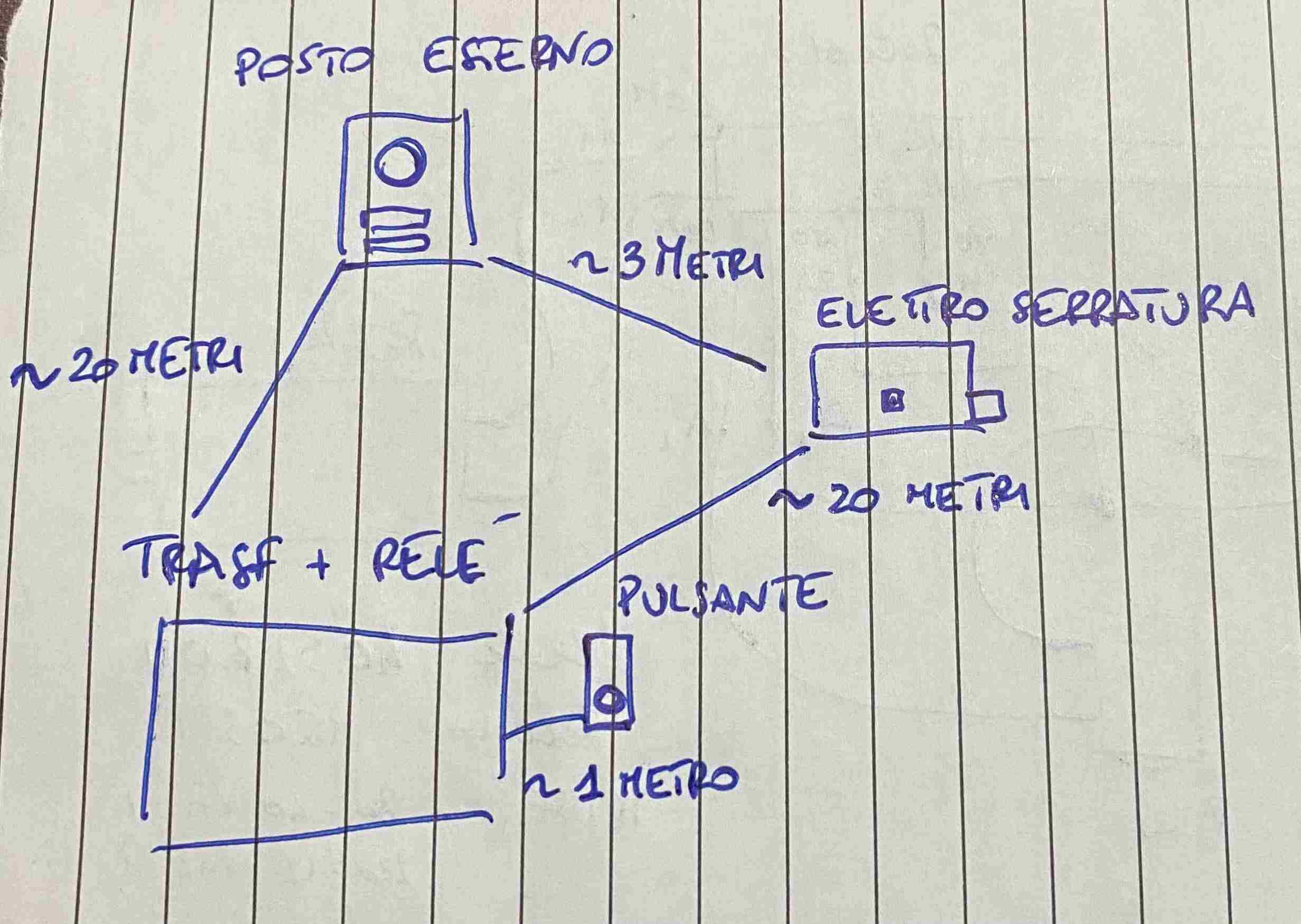

  1. Nell'ultima ora
  2. _SenzaFiltro_
    Pulsante esterno per VIMAR K40916
    Grazie, dovremmo quasi esserci.. Ultimo dubbio legato alle distanze, in modo di andare sicuri con il trasformatore. Ti allego uno schizzo delle distanze approssimative degli elementi. Considerando queste distanze, quale tra quei trasformatori mi consigli? E posso utilizzare per tutti i collegamenti il 2x1.5? Al momento non sto trovando il relè telecomandato, appena lo trovo vi aggiorno. Grazie
  3. Rieccomi a chiedere il vostro aiuto: comprato nel 2018, ieri il forno in oggetto ha smesso di funzionare. Meglio: la parte a microonde non funziona (ma il piatto gira e la luce è accesa), mentre il grill funziona perfettamente. Dando un'occhaiata ad altre discussioni mi sembra di capire che potrebbe essere il magnetron oppure i microinterruttori della porta, ma prima di aprirlo vi chiedo se ci sono prove o misurazioni specifiche da fare per cercare di risalire alla fonte del malfunzionamento. Allego due foto, anche se credo non siano di aiuto. Ma mi permettono di fare una domanda (forse stupida, perdonate l'ignoranza): non è che la presenza di tutte le calamite può, col tempo, mandare in tilt il magnetron? Sono lì da almeno 5-6 anni. Grazie Giuseppe
  4. Mister_X_
    Provocazione: i danni da grandine come si contano?
    Sicuramente nel costo totale va conteggiata anche l'assicurazione, che ovviamente alzerà gli anni di ammortamento dell'impianto. Non ho dati precisi da esporre ma credo che se la spesa (per l'assicurazione) fosse così alta nessuno installerebbe più impianti fotovoltaici a casa o perlomeno si andrebbe a montare solo il minimo obbligatorio (vedo invece impianti nuovi sempre più grossi). Comunque l'assicurazione non è obbligatoria (come per molte cose) quindi puoi anche scegliere di abbattere i costi rischiando la buona sorte però sai che un impianto fotovoltaico ti porta ad un risparmio quindi secondo me ne vale sempre la pena.
  5. martin1984
    frigorifero giaccia evaporatore interno
    ok il problema al inizio era questo , la diagnosi poco gas nel circuito , abbiamo creato il vuoto -1bar per 5 minuti
  6. Marco Fornaciari
    Segnale WIFI debole
    Si va bene tutto, ma poi in concreto quante apparecchiature WiFi sempre attive hai in casa: PC, allarmi, TV, telefoni, elettrodomestici e altre amenerie. Se in totale sono più di 10 e magari nomi diversi della rete, e ovviamente stesse frequenze, scordati velocità: le capacità del router quelle sono e vanno suddivise tra le varie apparecchiature. Magari spegni i 5 GHz del router. Dopo di che bisogna verificare la propagazione del segnale radio, i muri e i mobili riflettono e deviano quel tanto che basta per penalizzere le prestazioni, se poi c'è tanto metallo ancora peggio. Anche la frequenza dei telefoni cordless potrebbe dare fastidio se sono più di 2/3. La pubblicità di vari venditori di reti e apparecchiature va bene solo sulla carta e in TV, poi bisogna contestualizzare il tutto e leggersi con conoscenza della meteria tutte le vere caratteristiche che sono pure normate.
  7. click0
    Provocazione: i danni da grandine come si contano?
    I pannellii monti a 90° così non si rompono se grandina. Questo peggiora il rendimento globale del pannello, ma migliora il rendimento nel frangente di minore produzione solare. Quando in futuro prossimo, probabilmente non molto lontano, in cui il costo d'acquisto di energia sarà regolato in base oraria / in base alla produzione sarà la migliore soluzione possibile.
  8. Ce della sporcizia o si è crepata la candeletta di accensione. Il fatto che senti lo scoccare della scintilla significa che sta facendo l'arco elettrico in un altro punto. Puliscila e verifica eventuali crepe. Al buio puoi vedere meglio dove fa l'arco. Dai una pulita anche al diffusore del gas.
  9. Oggi
  10. Questa però è solo una prova per testare l'apparecchio e stop, poi c'è il resto per scongiurare problemi futuri e malfunzionamenti in determinate circostanze di utilizzo.
  11. reka
    Segnale WIFI debole
    come dicevo la prima prova per chiarire il problema è: -speed test al modem (pc e lan diretta) -speedtest apparecchio wifi al piano del modem -speedtest stesso apparecchio al piano problematico. se già il primo valore è scarso allora passando alla fibra migliori in proporzione tutto. se il primo valore è ok e ti crolla solo la connessione wifi (anche vicino al modem) allora il problema è il comparto wifi, magari impostato male o difettoso. a seconda della diagnosi si decide come risolvere
  12. Buongiorno a tutti ho un a macchina da caffè modello silver crest di Lidl. La pompa dell'acqua e relativo meccanismo non aspira acqua e non riesco a decalcificarla. La pompa fa rumore ma non aspira. Il modello della pompa e' : model P Type: P500u Il modello della macchina da caffè e' : Ian : 396823_2010. Sems 1100 b2 Allego foto. Esistono ricambi compatibili? Chi mi può aiutare? Ho fatto un paio di caffè di prova e poi ho lasciato , erroneamente , la macchina ferma per 4 anni...a causa di problemi ben più seri ... Grazie per aiuto e consigli che mi saprete dare ... Buona giornata e grazie
  13. zagabike
    Segnale WIFI debole
    La rete wifi al piano terra (quello più vissuto...) fa ridere..... Smartphone e altre apparecchiature che la utilizzano non hanno le prestazioni che dovrebbero..... Per questo motivo pensava di passare dal RAME alla FIBRA Telecom.....
  14. Cia tutti ho un vecchio pano di cottura Ariston. Dagli ultimi due mesi uno dei fuochi non si accende con accensione elettronica , cioè si sente lo scoccare della scintilla ma non riesco ad avere fiamma. Cosa potrebbe essere ? In pratica non scocca la scintilla ...Chi mi potrebbe aiutare?
  15. orsini_fabio
    Motogeneratore di emergenza
  16. Alessio Menditto
    Provocazione: i danni da grandine come si contano?
    No perché? Ho fatto apposta una domanda provocatoria per quello, potrei farla sulle auto elettriche ecc, mi è venuta in mente vedendo foto sui social delle tempeste che stanno flagellando l’Italia, ogni giorno in posti diversi, e si vedono tanti pannelli solari distrutti da chicchi di grandine enormi. E allora mi sono fatto la domanda, perché o si assicurano (ma costa, e il costo va per forza conteggiato in una seria economia domestica, non si può far finta che i soldi dell’assicurazione non influiscono nella bolletta) oppure non si fa nulla e si spera che non si venga colpiti.
  17. Ieri
  18. fugaldo
    Scollegare pannello guasto dopo grandine
    Ciao Simone, fortunatamente i pannelli che ho bypassato non erano consecutivi, pertanto sono riuscito a collegare direttamente i codini dei 2 pannelli limitrofi. I connettori Solarlok sono tutti senza chiave, quindi è stato facile. I pannelli rotti sono ancora in posizione, ma ho isolato bene gli spinotti col nastro e li ho separati. Dovrò poi toglierli perché se entra acqua e ghiaccia, quest' inverno potrei avere altri vetri sul tetto. Domani all'alba riaccendo tutto e vedo un po' di dati. L'inverter ha 2 coppie di ingressi per inseguitore MPPT, ma le due stringe sono collegate 1 per inseguitore, quindi vengono gestite in moto separato e possono essere asimmetriche. La soglia di attivazione è di 150-175 V. Se va tutto, poi cercherò qualche pannello compatibile, eventualmente usato Ti aggiorno, grazie
  19. Domenico Maschio
    Segnale WIFI debole
    Non capisco cosa centra la linea fibra o non fibra con il segnale WI-FI debole nel titolo del post . Il problema ce l'hai con il wi-fi o con la linea adsl ?
  20. Domenico Maschio
    Zener smd
    Riunite le due discussioni
  21. ALLUMY
    Provocazione: i danni da grandine come si contano?
    Secondo me il calcolo è sempre in negativo, col FV non ti entrano soldi in tasca anche se dovesse azzerarti le bollette. Diciamo che ti può arrestare l'emorragia di soldi che pagavi in bolletta, se tutto va bene, ma prima o poi (10 anni?) dovrai pur tirare le somme e decidere cosa fare. Io finora ho sentito molte lamentele, tra problemi, guasti, ditte che non sanno cosa fare o che spariscono. Per non parlare delle spese che sicuramente saranno da sostenere al momento dello smaltimento dei materiali giunti a fine vita (se penso anche alle e-car mi vengono i brividi) Come al solito sono andato OT, chiedo venia e vi auguro buona serata.
  22. Salve a tutti . problema risolto. Sembra che sia un problema comune per i tv lcd thomson . Ho seguito il suggerimento di un utente su youtube. Ho semplicemente tolto il condensatore C138 accanto al diodo D101 , e va tutto bene adesso. Ovviamente nel caso insorgessero altri problemi lo riferiro'
  23. mrgianfranco
    Motore saracinesca garage
    Ho paura che hai l' avvolgimento andato della discesa e che scenda per inerzia da 30 cm di altezza solamente perché appena premi il pulsante sblocchi il freno..diversamente da altre altezze non scende perché la forza delle molle la tiene ferma ...prova a bloccarla a 30 cm dal soffitto e vedi se premi il tasto di discesa e invece se ne va in alto allora hai la certezza..comunque una prova anche sommaria alla resistenza degli avvolgimenti si poteva anche fare!
  24. mrgianfranco
    Centrale sc230 cancello GBD non fa più il rallentamento
    Ma quanti finecorsa magnetici hai? 4?
  25. Maurizio Colombi
    Tenda da sole che non si riavvolge
    Qualsiasi tentativo tu faccia, ricordati di legare la tenda, in maniera efficace con fascette robuste o con una corda, in modo che resti ancorata al tubo dove si avvolge.
  26. Riccardo Ottaviucci
    Led lampeggiante rosso verde 24WA2063DAI
    questo è il 4 ,magari si somigliano
  27. GiovanniZ
    Tenda da sole che non si riavvolge
    Sapete come faccio ad accedere al motore su di una tenda Gibus DIM350 . Penso sia questa flangia da rimovere bloccata dai due grani nel parte bassa dietro e dalla vite che blocca il morsetto nella parte alta davanti. Inoltre una volta rimossa la flangia il rullo con avvolto la tenda resta vincoltao al muro ?
  28. Ben ritrovato, Sì, dovrebbe essere quello. Quindi riguardo al Comelit 2703U confermo quanto già detto nel primo post del 26 febbraio Sì, direi proprio di sì: https://urmet.com.mx/wp-content/uploads/2019/08/1150_35.pdf Facci sapere gli sviluppi
  1. Carica più attività
