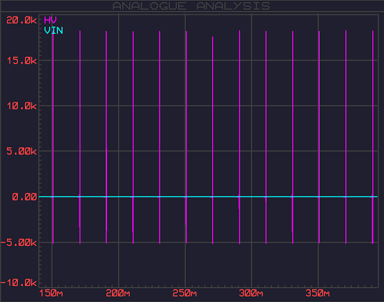

Principio di funzionamento del modulo di accensione elettronica SIG3
Quella più grande a me risulta R3 dalla misura che ho fatto. -
Scelta Differenziale
mamo83 ha risposto a mamo83 alla discussione in Scatti intempestivi dei differenziali
sono in monofase, quindi vado con i GC Se metto gli 8813 ho la protezione di cui parli? Da 25 per piano sono ok? -
Principio di funzionamento del modulo di accensione elettronica SIG3
GiRock ha risposto a Leone2285 alla discussione in Elettronica generica
Simulano la serpentina che è una resistenza di basso valore < 1Ω... Ho modificato il valore di R3 ed R4, ora sembra che tutto sia molto meglio: R3 = 2k2 R4 = 10k R3 ed R4 sono le resistenze interne del transistor, non avendo il modello uguale le ho aggiunte al di fuori... -
Scelta Differenziale
reka ha risposto a mamo83 alla discussione in Scatti intempestivi dei differenziali
la cosa strana è che ne siano saltati due contemporaneamente. li devi mettere assolutamente un magnetotermico adeguato in partenza (i puri non sono protetti) e almeno in questo quadro metterei più differenziali. puoi mettere i GC se non sei in una zona con distribuzione bifase. -
aiuto con cambio da urmet 1130 a 1130/16
massimovr ha risposto a massimovr alla discussione in Citofoni, videocitofoni e intercomunicanti
Grazie per l risposta, a me basta 1 sola apertura che vorrei sul tasto sotto. ma posso chiedere se é compatibile con l apparato centrale che ho adesso e quindi perché l eletrircista non ha coluto cambiarmelo dicendo che é elettronico e non va bene? grazie -
Principio di funzionamento del modulo di accensione elettronica SIG3
La resistenza R3 è da 12,2kohm. Le due resistenze R1 ed R2 in parallelo da dove escono? -
Grazie! E' andata a posto!
Impianto di terra su Struttura di sostegno Fotovoltaico a falda e CEI 82-25
marcolintrek ha risposto a marcolintrek alla discussione in Fotovoltaico
Buonasera , prima domanda : Non lo so se è una massa. Dovrei saperlo visto che NON sono il progettista? il progettista non mi ha parlato di Masse o Masse estranee.. seconda domanda: il progettista non ha fatto alcun discorso su masse o resistenza del manufatto verso terra, non ha parlato ne nominato alcuna Norma CEI. Ha semplicemente detto che a suo parere non serve e che collegare il manufatto all'impianto di terra è rischioso in caso di fulminazioni (si porterebbe il fulmine in casa) terza domanda: Non ho iniziato il post dicendo che non mi fido del progettista, ho semplicemente detto che ho ricevuto informazioni contrastanti e in conflitto da 2 progettisti diversi (quello del mio impianto interno di casa e quello dell'impianto fotovoltaico). scrivere su questo forum non significa NON fidarsi di qualcuno ma voler approfondire una problematica cercando di farsi una opinione che prescinde dalle campane di parte, quindi non capisco la polemica nella sua risposta -
Scelta Differenziale
mamo83 ha risposto a mamo83 alla discussione in Scatti intempestivi dei differenziali
Ciao Reka, grazie per la veloce risposta, ho provato il tasto T e non scattano piú. A maggio mi é successa la stessa cosa (scatto con temporale mentre ero via) e dopo ho provato e funzionavano. Allora il quadro al primo piano é questo (quello sotto é piú semplice, ma con gli stessi componenti per il forno di sotto e la lavatrice) Prima non ho nulla, i 2 centralini sono in parallelo e connessi diretti con il contatore (che era 3kW ora é 4,5kW) Consigli di sostituire con 723F or 8813F? Ho difficoltá a trovare G, ma ho trovato i GC, devo cambiare qualche collegamento? Lascerei 25 intanto non carico mai un singolo piano, ma il 4.5kW mi serviva piú per supportare i 2 piani separatamente. -
Purtroppo tutte e due ! Appena si apre lo sportello, piatti, bicchieri, ..... insopportabile. come mai devo usare la funzione che oltre a lavorare ad almeno 60 gradi faccia contestualmente prelavaggio? Per tale funzione va usata polvere o gel in vasca oltra alla tab?
di nuovo grazie. NOn sapevo fosse in repacking, tutte scritte in edesco che non sono riuscito ad interpretare e confrontare. Vado di DM ! 😄
abbassare la temp. acqua in caldaia è vantaggioso?
reka ha risposto a zio_mangrovia alla discussione in Impianti Riscaldamento
se è bassa il presssostato che da l'avvio non sente il flusso e non preme il micro che fa partire il tutto -
abbassare la temp. acqua in caldaia è vantaggioso?
zio_mangrovia ha risposto a zio_mangrovia alla discussione in Impianti Riscaldamento
Non ho capito l'effetto della bassa pressione dell'acqua come impatta. -
Scelta Differenziale
reka ha risposto a mamo83 alla discussione in Scatti intempestivi dei differenziali
come hai capito che non funzionano? prima non hai nulla, ma nel quadro con loro hai magneottermici? G sono 2 poli, GC 1 polo + neutro, questi ultimi hanno anche l'uscita in alto per usare i pettini di rame. gli 8813 sono magnetotermici differenziali -
cagliostro ha iniziato a seguire Blocca funzionale Ramp-Soak
Una possibilità è quella di inserire un ulteriore dato in ricetta che rappresenta il numero di profili massimi che quella ricetta dovrà gestire. Questo è un dato impostabile che si trova nel relativo db di istanza della variabili statiche della funzione ramp/soak. Per cui quando è necessario comporre una ricetta con 5 profili in rampa e 5 per le stasi, sarà sufficiente inserire un valore pari a 10. Tutti gli eventuali valori successivi alla decima caratteristica dell'array, che siano questi a 0 o abbiano altri valori, non saranno presi in considerazione.
abbassare la temp. acqua in caldaia è vantaggioso?
zio_mangrovia ha risposto a zio_mangrovia alla discussione in Impianti Riscaldamento
Supponiamo che sposti il miscelatore tutto su acqua calda quindi il calo di pressione induce l'accensione del bruciatore, ma immagino non appena raggiunga la temperatura dell'acqua in uscita che ho impostato si spenga ugualmente, no ? E' così il principio di funzionamento da quello che capisco. - Oggi
abbassare la temp. acqua in caldaia è vantaggioso?
zio_mangrovia ha risposto a zio_mangrovia alla discussione in Impianti Riscaldamento
Questa veramente non la sapevo, molto interessante. Quindi se non capisco male, come dice anche @reka, la caldaia rileva la richesta di flusso acqua e se c'e' un calo di pressione dovuto all'apertura del rubinetto accende il bruciatore, corretto ? Dopo che il bruciatore si è accesso entra in gioco la rilevazione della temperatura dell'acqua in uscita per mantenerla a temperatura desiderata e costante, corretta la mia interpretazione ? -
Perfetto, ti ringrazio, nel frattempo provvedo come mi hai suggerito, qualora il segnale fosse troppo basso ti aggiorno
Freschino... dove? macchina o sulle stoviglie? Per le stoviglie, seleziona un programma che fa pre-lavaggio fredo (se usi un dosabile metti giusto una punta di un cucchiaino da caffè di polvere o gelo in vasca prima di avviare il programma, uno dei motivi per preferire un formato dosabile) e lavaggio almeno a 60°. Dopo qualche ciclo delle stesse stoviglie, non puzzano più. Per la macchina... ciclo di pulizia con prodotto adatto.
Perdona, quale prodotto precedente? A me risulta solo, come dicono loro, un re-packaging. Hanno solo cambiato confezione con grafica e forse orientamento differente. E' successo anche al formato polvere (che io preferisco perché disabile) lavastoviglie, polvere lavatrice, sale, brillantante, ecc. La composizione e formula è la medesima. Io, non avrei dubbi, DM!
Congelatore verticale Haier H2F-220WF - Errore Ed
mago911 ha risposto a mago911 alla discussione in Frigoriferi - Congelatori
Ho riacceso oggi alle 13.00 il congelatore, non appena mi accorgo dell'errore ti comunico i tempi. In che senso devo verificare la temperature interna? Dopo aver sostituito il sensore? La seconda volta che mi ha dato errore la temperatura interna era di circa -12 quando quella impostata era -23. Pertanto ho pensato che il sensore/errore facesse bloccare il refrigeramento e quindi ho rimosso tutto il cibo e lasciato spento. Grazie molte -
Consiglio rifacimento completo impianto TV terrestre (+ eventualmente satellitare)
snipermosin ha risposto a Slash402 alla discussione in Impianti TV
Vedo che, nonostante già ero stato chiaro la prima volta, continui a rivolgere domande su altro pianerottolo proponendo addirittura il mio schema per farne verificare la correttezza, come se ce ne fosse bisogno. Sai che c'è? C'ho perso pure troppo tempo. -
ASKO - confronto con Miele quale il migliore ?
Ganimede77 ha risposto a Ganimede77 alla discussione in Lavatrici - Asciugabiancheria
Ormai sono due anni che ne ho una... è comodissimo, igienico e a scarsa manutenzione. Per me, promosso a pieni voti. Se dovessi mai cambiare la guarnizione del oblò Asko, ci metti 3 minuti, è proprio solo a pressione. Più sceso nulla in vasca, mai più calzini smarriti. Cambiato tu? -
Principio di funzionamento del modulo di accensione elettronica SIG3
GiRock ha risposto a Leone2285 alla discussione in Elettronica generica
Se capovolgo lo SCR, il circuito non funziona bene come atteso, inoltre mi sono ricordato di aver già visto quel componente ignoto ma non ricordo bene dove e che cosa è, non vorrei che sia una "piccola cavità risonante" anche se non c'entra nulla in questo contesto, questo particolare continua a perseguitarmi da quando hai publbicato la fotografia pur non essendone certo al 100%... Ad ogni modo sono più propenso a pensare che si un Induttore in Lega SMD dato il package con quella forma, poi speriamo che non sia l'ennesimo componente custom introvaible...🙄 Comunque, ho abbassato il valore della Bobina a 500uH, invertito A con K dello SCR, abbassato le resistenze a 2k2 ed invertito il secondario della Spark Coil, il risultato è questo (meno simmetrico dell'altro anche se con maggiore escursione di picco😞 SCHEMA: GRAFICO: Sul Primario ci sono picchi molto rapidi di Tensione da 150V...😁 -
si, ma non è un collegamento corretto.
