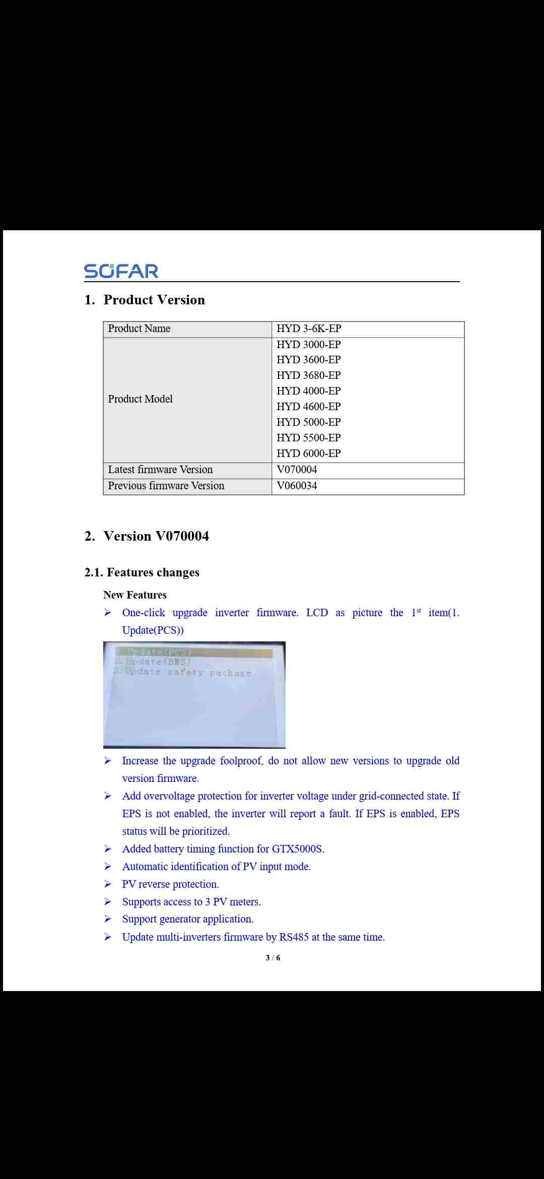

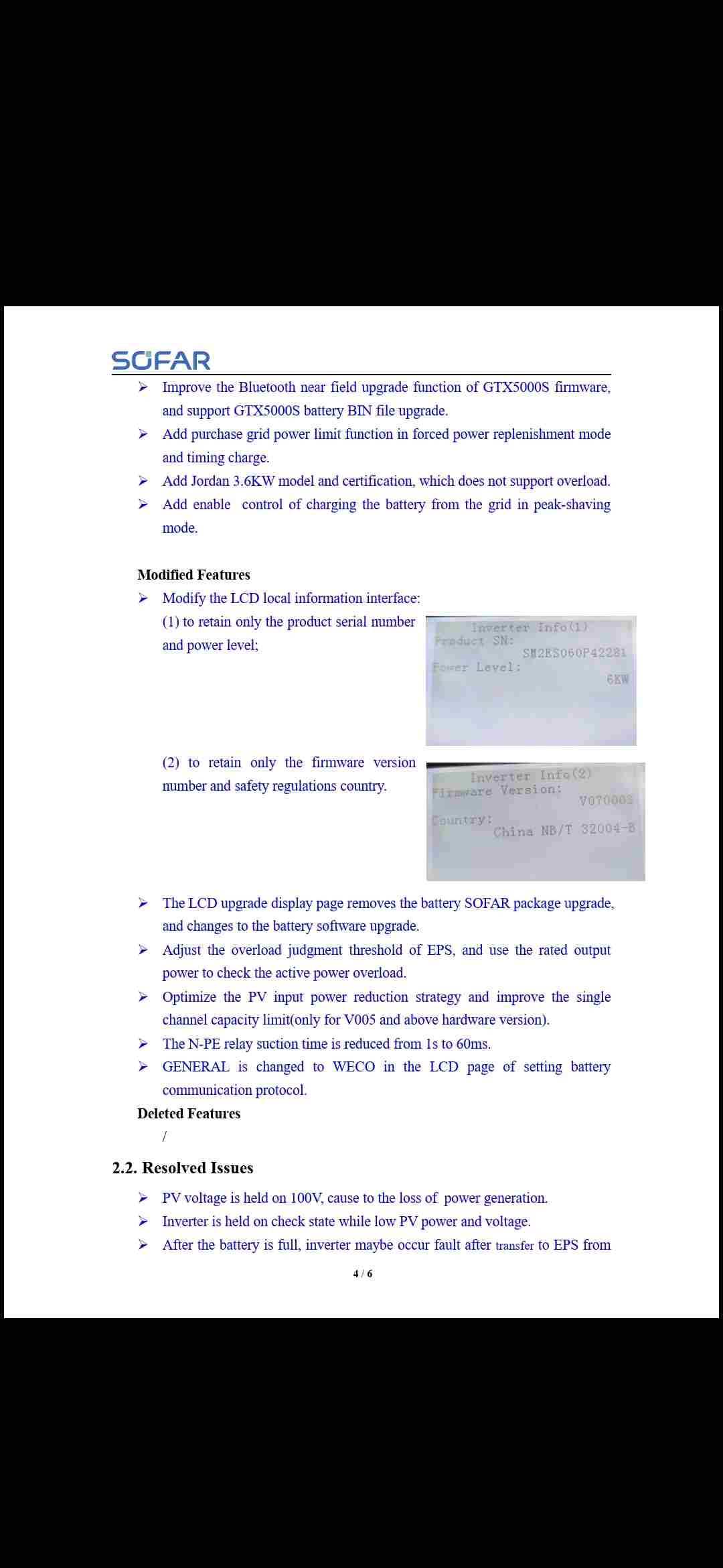

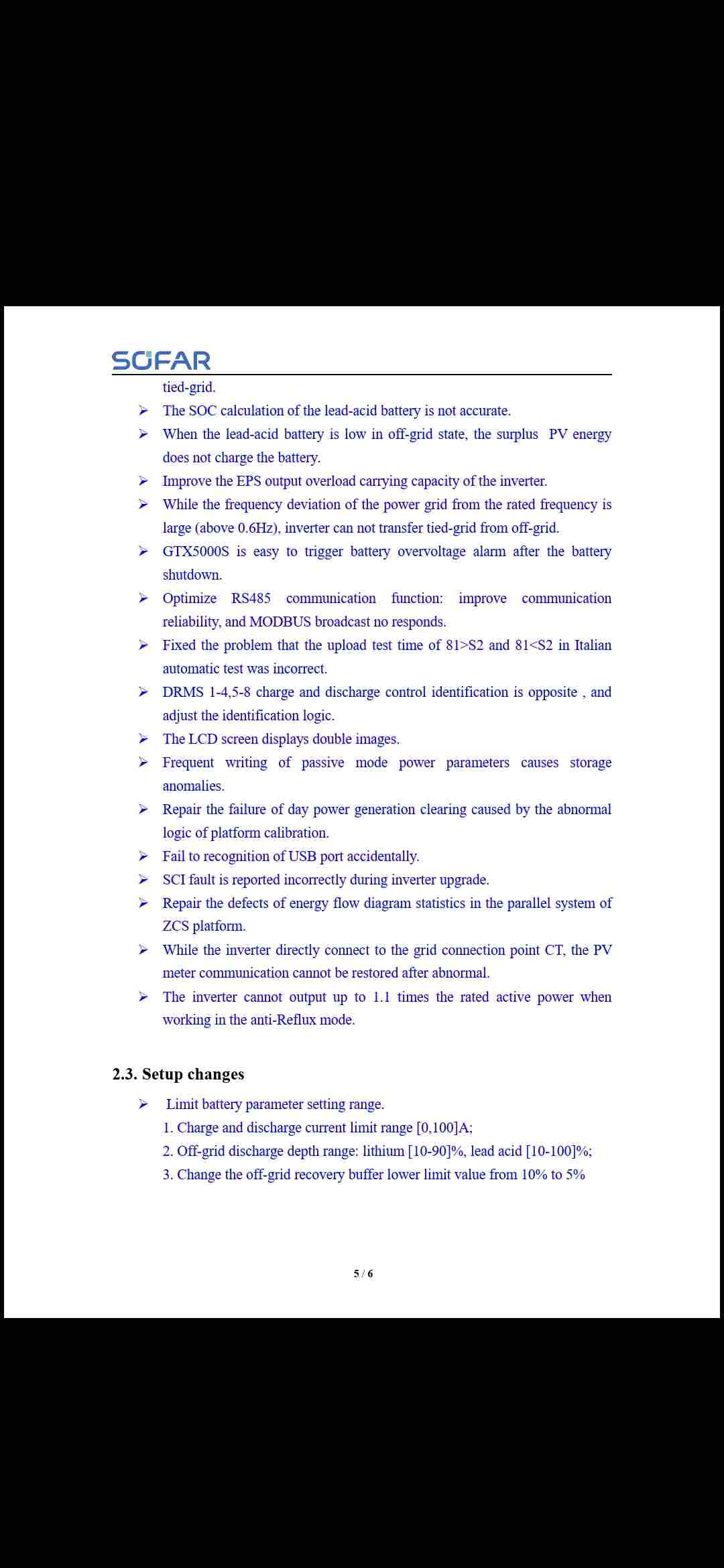

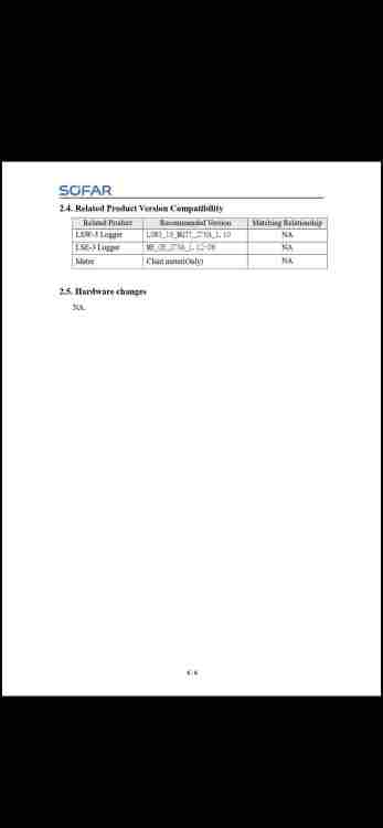

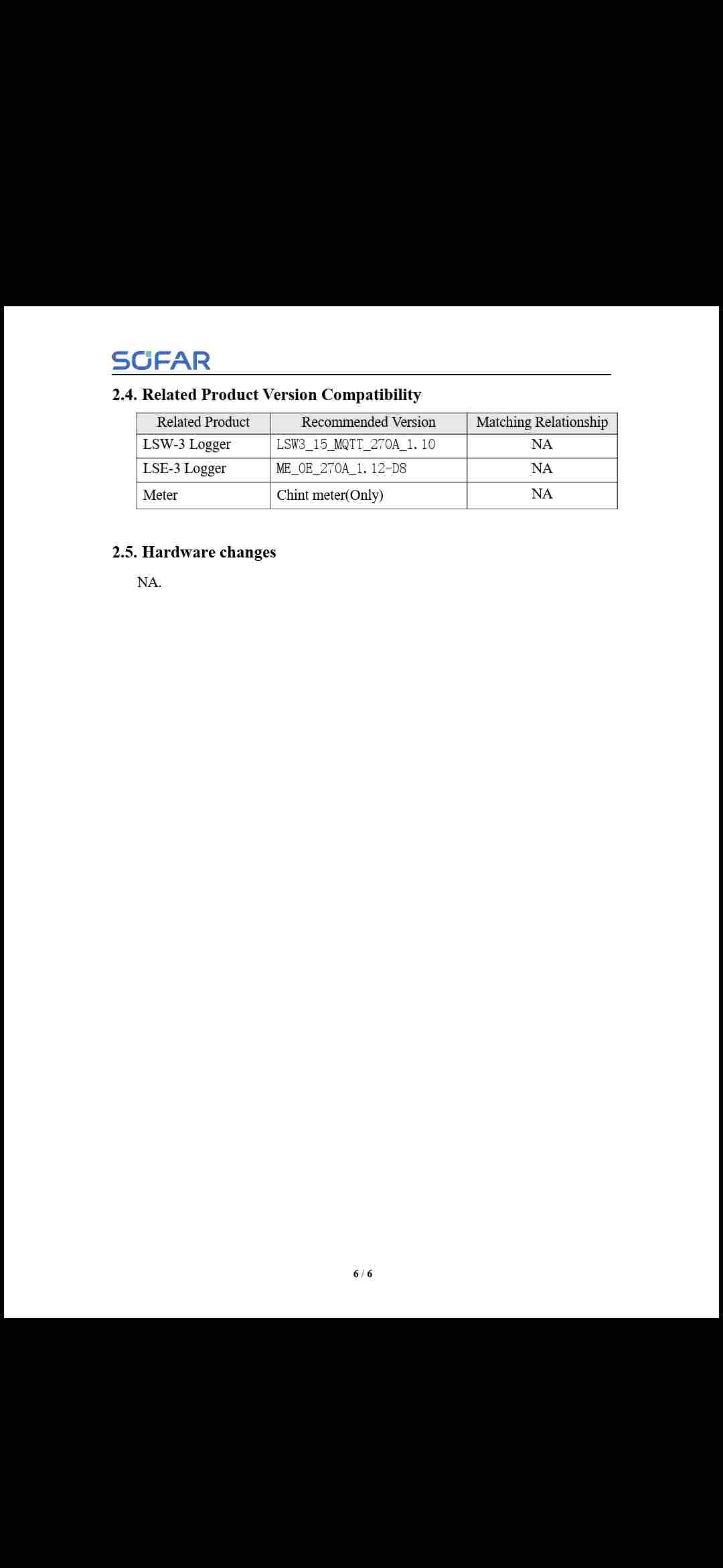

Comportamento strano del cursore del mouse.
Livio Orsini ha risposto a distefanom alla discussione in Windows
Per prima cosa: la prudenza! Mai visitare siti un po' equivoci come i siti porno, etc. Poi uso un sistema antivurus, con abbonamento, che ritengo sia uno dei più affidabili: Avast. Poi ancora: prudenza. In tema sicurezza. Si sta diffondendo l'uso di POS illegali portatili che, grazie al fatto che le carte di credito ora son tutte contactless, ti succhiano le cifre massime ottenibili senza PIN. QUesto vale ancor più per chi usa i telefoni come mezzo di pagamento. - Oggi
DavidA3System ha aderito alla comunità
- Ieri
Firmware Azzurro ZCS 1PH HYD 6000 HP ZSS
AngeloChianese ha risposto a AngeloChianese alla discussione in Fotovoltaico
Io ho fatto l'aggiornamento scaricandolo dal sito ZCS, so che di solito non è buona cosa fare i downgrade, possibile che però la versione di prima era V600201 e quella nuova V07004? Per l'aggiornamento ho le manovre indicate, spegnendo tutto il sistema (Ac, Batteria, Sezionatore DC e Solare) e installando solo con alimentazione a Batteria e fotovoltaica senza AC, e al termine mi ha resistito esito positivo. Ho resettato 2 volte la stick logger, nessuna luce su COM che mi dava ok, il Firmware della stick è LSW3_15_270A_1.68 Ho notato che AZZURRO ZCS è un fornitore di inverter derivati da Sofar, infatti leggendo il changelog della V070004 (versione installata attuale e anche quella presente sul sito ZCS), con questa versione non c'è possibilità di Downgrade e che la stick logger versione raccomandata di FW è LSW3_15_MQTT_270_1.10, ho trovato questo firmware su un gruppo Solar, domani proverò ad aggiornare e vedere cosa mi da. Ps. La versione V070004, dal changelog ha introdotto diverse novità e alcune correzioni per ottimizzare l'inverter, speriamo di riuscire con la stick a farla comunicare. -
arturo.cavallo ha iniziato a seguire Raffreddamento forzato su motore 37kW
Hai avuto la riprova che cercavi. 😉
chiarimenti su temperatura di lavaggio anomala LG F2DV9S8H2E
Ciccio 27 ha risposto a LorenzoI alla discussione in Lavatrici - Asciugabiancheria
Problema cancello Came Scheda Za2
ROBY 73 ha risposto a Enzo otta alla discussione in Cancelli elettrici
Ciao prego -
Firmware Azzurro ZCS 1PH HYD 6000 HP ZSS
antoniopev ha risposto a AngeloChianese alla discussione in Fotovoltaico
di solito zucchetti non consiglia mai di tornare indietro anzi lo sconsiglia, se intendi l'antenna wifi che sta sotto che non comunica con il tuo router prova a resettarla, oppure ricarica il Fw possibile che durante l'aggiornamento non sia stato perfetto in ultima istanza chiedi direttamente a zucchetti -
Informazioni per sostituzione vecchio urmet 1204 scout
Roberto Garoscio ha risposto a Dany89 alla discussione in Citofoni, videocitofoni e intercomunicanti
La prima cosa che devi accertare è il tipo di chiamata, da come vedo è collegato il CA di conseguenza è sicuramente elettronica, la seconda è il tipo di telecamera che deve essere CCD e non a tubo elettronico, quelle a CCD hanno quasi tutte l’illuminatore a diodi infrarossi tranne le più vecchie (fagli una foto così vediamo), mentre quelle a tubo hanno tutte delle lampadine. Se questi due punti sono soddisfatti la sostituzione è fattibile. 1 audio ingresso, 2 audio uscita, 6 comune, CA chiamata, 9 serratura, R1 -18V, R2 +18V, V3 V4 V5 in out video coax. -
Sostituzione Hoover vhds 609 .... cerco sostituta altrettanto valida... bosch, lg oppure?
Zio_paperone ha risposto a Zio_paperone alla discussione in Lavatrici - Asciugabiancheria
Si l'ho vista, ottima impressione, ma a sportello aperto è lunga 1 metro e poco più, e l'antipiega è inseribile solo su alcuni programmi, la lavatrice la inserisco in uno sgabuzziono profondo 1.5 metri e l'apertura dell'oblò è verso la porta di accesso, e mi rimane davvero troppo poco spazio per entrare... inutile dire che come tutti i ripostigli è zeppo di roba e bisogna fare le contorsioni... per questo avevo valuatato Miele e l'apertura verso Dx. Ad ogni modo l'avevo scartata in favore di Lg F2WV9S8P2E, che sembrava perfetta ma da libretto istruzioni mi dice le temperature impostate sono un'optional... tra i programmi indicati nella tabella indicate praticamente non si supera mai i 40/45° (compreso il cotone 60) da quanto ho capito... ma forse capisco male io chiederò lumi all'assistenza. quella indicata non ha il twin dose. hai mai usato la prestiratura? è efficace? -
Cancello non funzionante BX-A CAME
ROBY 73 ha risposto a hoja alla discussione in Cancelli elettrici
Ok, facci sapere. Ciao prego -
Perdita fine corsa tapparelle
Maurizio Colombi ha risposto a fabrilas alla discussione in Elettronica Fai da te
Bene! Sono contento. -
Vorrei informazioni anche io****** ****** N. d. M. ******** Se vuoi informazioni apri una tua discussione e rileggiti anche il regolamento: gli accodamenti sono vietati.
Lavaggio calici per uso non intensivo, macchina domestica o professionale?
Diomede Corso ha risposto a smashzen alla discussione in Lavastoviglie
Una domestica non fa per te .... -
Candy Grand'O GCH 980NA1T- "Highlander"
Diomede Corso ha risposto a TheRiddle alla discussione in Lavatrici - Asciugabiancheria
Quelle schedine costano 50 euro ... Non mi metterei a cercare altro pur di salvare un apparecchio dalla sua fine -
In effetti è stata sostituita la vecchia scheda ZBX74 con questa nuova ZBX7n ed è arrivata senza morsettiere è ho usato quelle vecchie .... grazie mille per avermelo fatto notare, appena riesco gli darò un occhio
chiarimenti su temperatura di lavaggio anomala LG F2DV9S8H2E
Diomede Corso ha risposto a LorenzoI alla discussione in Lavatrici - Asciugabiancheria
Perché non decidi tu non c'è la manopola coi pallini 😜 .... qui si scala al ribasso per la solita storia..... -
Sentendo il rumore non è il mulinello inferiore che batte come la mia... Ma o lo sportellino che si apre del detersivo oppure il meccanismo che rilascia il brillantante
Cuscinetto Zerowatt Lady Classic CX656
Diomede Corso ha risposto a tempoperso alla discussione in Lavatrici - Asciugabiancheria
Il mio IO carrieristico non corrisponde al mio IO anagrafico 🤪 - io mi occupo di lavatrici dal 1958 a domani -
Perdita fine corsa tapparelle
fabrilas ha risposto a fabrilas alla discussione in Elettronica Fai da te
Aggiornamento: sono riuscito a ripristinare correttamente i fine corsa. Grazie come sempre per il supporto. Buona serata -
Miki_2026 ha aderito alla comunità
Paolo Carboni ha iniziato a seguire Samsung DV80F5E5HGW
Buonasera, La mia asciugatrice Samsung DV80F5E5HGW si spegne dopo 3/4/5 minuti di funzionamento, senza dare nessun allarme. Se stacco la spina per 3/4 minuti riparte, ma dopo 4/5 minuti si spegne. A volte, ma solo raramente, riesce ad arrivare a fine ciclo. Mi potete dare qualche dritta? Grazie mille.
caldaia a condensazione in interno
giorgio17 ha risposto a pescia alla discussione in Impianti Riscaldamento
Secondo me non hai capito la differenza tra un bruciatore e una pompa di calore. Sono due cose completamente differenti. -
click0 ha iniziato a seguire caldaia a condensazione in interno
caldaia a condensazione in interno
click0 ha risposto a pescia alla discussione in Impianti Riscaldamento
la caldaia aspirando aria dall'ambiente, finisce per richiamare aria dall'esterno (ovunque riesce) per cui ti ritrovi sempre con il "prendere aria esterna" se poi, l'ambiente è molto "stagno" lo manda in depressione quel tanto che basta per mandare in blocco la caldaia... altrimenti, (estremizzando il tutto) gli potresti chiudere l'aspirazione dell'aria ?! ... la miscela aria / gas viene creata prima di entrare nel bruciatore e il bruciatore è fisicamente prima della "camera di combustione"; non hai mai un contatto aria "esterna" / camera di combustione una caldaia per norma deve prevedere obbligatoriamente una presa d'aria esterna (diretta per caldaie c, indiretta per caldaie b) -
controllo solenoide spegnimento motore diesel
Poldo78 ha inserito una discussione in Elettronica generica
Buonasera a tutti, primo post per me e premetto che le mie conoscenze sono moooolto basilari.... Problema: Devo comandare un solenoide che attiva lo spegnimento di un motore diesel su un fuoristrada con impianto 24V; il meccanismo ha 2 alimentazioni: -una per il solenoide che provvede alla corsa (alto assorbimento 15/20 A) che deve essere alimentato per max 1 secondo per evitare surriscaldamento -un magnete che mantiene il fine corsa (basso assorbimento e può essere alimentato a tempo indeterminato, nel mio caso avrei bisogno di alimentarlo per 5 secondi) Ho bisogno di capire come poter gestire il tutto al momento dello spegnimento, quindi quando tolgo tensione; ovviamente passati i 5 secondi di alimentazione del magnete il tutto deve restare aperto e ad assorbimento 0; Immagino che almeno per il solenoide andrà usato un relè visto l'assorbimento elevato Spero di aver fornito tutti i dati necessari. Ringraziando anticipatamente tutti gli utenti, Saluto -
vaillant VMW 35CF/1-7 perde dal tubo di sfiato
giorgio17 ha risposto a Hantul alla discussione in Guasti/Problemi Riscaldamento
Se segui il tubo trovi la valvola di sfiato,stacca il tubo e guarda se sulla valvola c' e' il tappo e per il momento chiudilo, dopo caso mai puoi cambiare la valvola.Di solito il vaso di espansione e' a 1,5 bar. -
Schema per attivatore temporizzatore on off
tomtec ha risposto a tomtec alla discussione in Schemi e applicazioni di circuiti elettrici
Vero, ma non applicabile su macchine già costruite... -
Poldo78 ha aderito alla comunità
fabry898 ha iniziato a seguire Motore Lafert trapano a colonna
Comportamento strano del cursore del mouse.
distefanom ha risposto a distefanom alla discussione in Windows
Buonasera Livio, puoi dirmi che cosa usi come sistema di protezione? Grazie
