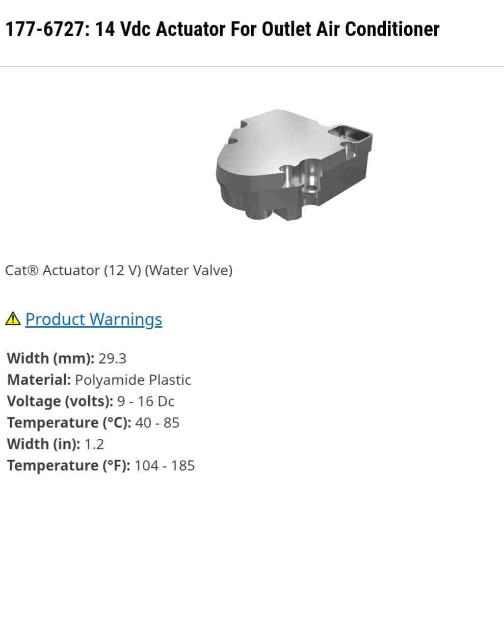

Scheda comando riscaldamento escavatore CAT312LC
Ho trovato l'attuatore nel catalogo Cat. Tensione di lavoro da 9 a 16Dc. Oltre alla 24V l'unica tensione in uscita diversa che ho trovato sono i 12V che escono da LM317. Però mi sembra strano che vanno ad alimentare questi due attuatori pur avendo due piccoli motorini. -
Scusa,visto che in questo caso l’argomento era il confronto tra la prowash e la Asko ,non pensavo di poterlo inserire come argomento aggiuntivo nell’altro thread . Se ritieni,eliminalo pure
Consiglio lavatrice grande capienza
Ilaria07 ha risposto a Ilaria07 alla discussione in Lavatrici - Asciugabiancheria
Si,cercato anche con nome modello lavatrice in decine di magazzini di ricambi,risulta non più ordinabile purtroppo -
GLi oleodinamici RIB attualmente in produzione sono molto validi. IL sistema chiamato "wifi" ,che poi è solamente un sistema radio, va bene ma si valuta in base a da quante manovre fa il cancello. Se ne fà 10 le batterie del ricevitore (che è anche un apparato radio) durano tot, se ne fa 100 durano molto meno.
Convertire un macchinario a 230V
Marco Fornaciari ha risposto a pedersen alla discussione in Altro su impianti elettrici industriali
Direi che non avete presente il reale funzionamento di quelle macchine tritasassi, e pure dei macinatori/cippatori. Nella macchina di Pedesen bisogna prendere in esame prima di tutto il funzionamento del ciclo angolare della lavorazione svolta e riportarla al motore, non viceversa: lì a comandare sono i sassi: il tutto rapportato alla riduzione presente tra puleggia trainante e puleggia trainata (su quelle macchine è molto raro trovare riduzioni a ingranaggi, dato che sono troppo sollecitati, io non le mai viste). Le presse con i motori brushless non sono una novità, ma lì sono richieste prestazioni ben diverse è con cicli e fasi ben noti e vincolati alla pozione angolare del ciclo macchina, anzi tali motori oggi si mettono per dosare la forza di pressata. Qualcuno sì fa gli inverter da alimentare in monofase per alcuni kW, ma a monte ci vuole una linea adeguata, anzi una impiantistica: stendere una linea trifase, a parte costare meno elimina tutti i problemi delle grandi potenze assorbite in monofase. E ci vuole anche un adeguato quadro per l'inverter e i suoi accessori nei pressi del motore: il rapporto dei costi tra linea trifase e l'intallazione dell'inverter è circa 1:10. Per 7,5 kW, quindi circa 24 A targa del motore a 230 V, occorre a monte una linea per almeno 50 A se lunga al massimo 25 metri, e bisogna vedere se è possibile fare l'installazione delle protezioni nel quadro generale. Sorvolando sullo squilibrio tra le fasi al loro trasformatore MT: la distibuzione BT di Enel tieno conto di questo elemento nel decidere quale trasformatore installare. Sorvolando anche sul fatto che gli inverter non gradiscono i motori che compino 6 giri con assorbimento 15 A e 6 giri con assorbimento a 4 A. Nel sito con quegli inverter monofasi non sono specificate le norme a cui rispondono e se sono marchiati CE, quindi ci andrei molto piano a prenderli in considerazione. Sorvolando che in Italia vengono a costare circa il 50% in più, sempre se spediscono. -
Livio Orsini ha iniziato a seguire Inverter posizionato in punto da fare schifo
Inverter posizionato in punto da fare schifo
Livio Orsini ha risposto a eliop alla discussione in Inverter AC
. La domanda dovresti rivolgerla al costruttore della macchina. I santi, il padre eterno e PLCForum non hanno alcuna voce in capitolo.😉 -
Scheda comando riscaldamento escavatore CAT312LC
Livio Orsini ha risposto a Leone2285 alla discussione in Elettronica generica
Dovrebbero essere alimentate a 24V, visto che questa è la tensione di tutta la macchina. -
Diodo necessario?
Livio Orsini ha risposto a Gert dal Pozzo alla discussione in Schemi e applicazioni di circuiti elettrici
L'ideale sarebbe avere 2 alimentazioni separate. -
elettr2 ha iniziato a seguire Lavastoviglie Ariston LFT 11M 132C non funziona correttamente...
Lavastoviglie Ariston LFT 11M 132C non funziona correttamente...
elettr2 ha inserito una discussione in Lavastoviglie
Buona sera, vi scrivo perché un mio amico ha un problema con una lavastoviglie Ariston LFT 11M 132C. In pratica gli segnava errore 15 che lui ha visto essere un errore dell'antiallagamento. In realtà smontandola e capovolgendola il micro sul galleggiante è ok. Poi adesso facendo delle prove quell'errore è sparito, ma gli appare nel momento che prende l'acqua una lettera H e dei bip, come se il problema fosse l'acqua. In realtà entra e dopo aver finito di riempire la vasca la scritta H scompare e tenta di far girare il motorino dello spruzzatore e la pompa di lavaggio. Dopo 4/5 secondi scarica l'acqua, e si crea un loop rifacendo le stesse cose. Chiaramente l'acqua è fredda. Lui mi dice che ha fatto dei test con il programma 3. Adesso io ho visto che questa lavastoviglie non ha il pressostato della trappola d'aria, ma ha il sensore di torbidita. La resistenza è ok, e non ha trovato altri problemi visibili, cosa potrebbe essere?? Problemi di carico acqua?? Il contalitri ha problemi?? La scheda principale o la schedina dei programmi?? Fatemi sapere, e nel frattempo BUONA PASQUA DEL SIGNORE.... -
Condensatori compressore dubbi...
Livio Orsini ha risposto a Roberto mancini 81 alla discussione in Componenti elettronici ed equivalenze
Tanto per precisare non ricavi i Watt, ma solo i VA perchè il cosfi non lo conosci; inoltre, come ti ho scritto, misuri la corrente assorbita in quel momento. Hai già provato a mettere un secondo condensatore da 40µF in parallelo al primo, verificando che il motore non ha problemi ne di avviamento ne ti funzionamento. È una verifica empirica, ma molto significativa. -
Convertire un macchinario a 230V
Livio Orsini ha risposto a pedersen alla discussione in Altro su impianti elettrici industriali
Ti sembra forse che, tra i modelli elencati, ce ne sia uno in grado di erogare la corrente richiesta? E quesa è la corrente richiesta con tensione di 400V; se alimentato con 230V la corrente salirà a circa 170A!!! -
Scusa , ma la foto ti dice tutto quello che puoi fare . l’hai guardata . ? lo stesso ha detto Roberto
- Oggi
Alessio Menditto ha iniziato a seguire Nuova lavatrice
Nuova lavatrice
Alessio Menditto ha risposto a Ilaria07 alla discussione in Lavatrici - Asciugabiancheria
Ilaria visto ne hai un altra discussione aperta che mi sembra uguale, appunto perché l’hai aperta? -
Se si può fare tutto da un tasto ancora meglio
Prova a vedere se WIIM fa al caso tuo. E' un sistema simile a Sonos, ma con meno problemi.
Consiglio lavatrice grande capienza
Ganimede77 ha risposto a Ilaria07 alla discussione in Lavatrici - Asciugabiancheria
Eppure ne ho viste molte installate, molto apprezzata. In genere per il gruppo Whirlpool i ricambi sono disponibili senza grossi problemi. Stranissimo. Però devi fare ricerche per modello di lavatrice, il codice parte può essere stato sostituito da un equivalente/adattabile (spesso per introduzione di miglioria o correzione di problema). Se cerchi il codice preciso che hai ora montato, è possibile non trovarlo. -
Stefano Dalmo ha iniziato a seguire Inverter posizionato in punto da fare schifo
Inverter posizionato in punto da fare schifo
Stefano Dalmo ha risposto a eliop alla discussione in Inverter AC
Ma non sono stati loro a metterlo lì. -
Non capisco perché programmare un secondo tasto , qua lo fai tutto da un tasto Scusa Roberto , stavo scrivendo quando hai risposto .
Ilaria07 ha iniziato a seguire Nuova lavatrice
Buongiorno come ho scritto ieri in un post dedicato ,ho una lavatrice Ariston bs1400 11 kg ,un cestello con capacità 87 litri e centrifuga 1400 giri . Purtroppo la guarnizione porta si è lacerata e non si trova più . Trovare qualcosa di simile a livello di volume cestello e robustezza,è impossibile . Vasca inox fissata su 6 punti ,4 ammortizzatori e 2 molle di sospensione. Fino a poco tempo fa ,quella tipologia costrittiva pensavo l’avesse solo la Asko 12 kg (volume cestello 80 litri) ,poi mi è comparsa la serie Pro Wash della Candy (Candy /Hoover/Hisense/Gorenjie/Asko a quanto pare sono della stessa famiglia con target ovviamente diversi. Vedo questa serie Pro Wash,fatta per “durare 20 anni”,inox a gogo ,cestello fissato su 6 punti come la mia Ariston e come la Asko ,centrifuga 1400 giri e volume cestello 78 litri ,simile alla Asko da 80 e un po’ più distante dagli 87 litri della mia Ariston . L’immagine del suo cuore è questa ,potrebbe essere la sorella povera della Asko?
Scheda comando riscaldamento escavatore CAT312LC
Come potrei testare questi attuatori su banco? Hanno tre fili nero rosso e giallo, nero e rosso dovrebbero essere l'alimentazione. Non sapendo precisamente con che tensione lavora c'è qualche modo per capirlo? -
Simone60 ha iniziato a seguire Blocco in apertura
Perfetto grazie. Invece l’altra funzione che volevo attivare per poterlo chiudere tramite il secondo pulsante sul radiocomando basta che collego open b/close/safe a gnd e programmo il secondo tasto del telecomando giusto?
citofono urmet 1122/601 - Collegamento con doppia portiera
mister y ha risposto a mister y alla discussione in Citofoni, videocitofoni e intercomunicanti
Due ingressi indipendenti... -
eliop ha iniziato a seguire Inverter posizionato in punto da fare schifo
Secondo voi e' possibile che un'azienda produttrice di macchine (per panificazione ),vada a piazzare due inverter nel carter della macchina stessa ,senza nessuna protezione meccanica ,sotto ingranaggi , cinghie e altri leverismi vari tra polvere, olio grasso ecc.? E per altro per smontare uno di essi , si debba sollevare la macchina con un muletto in modo da poter togliere l'inverter e rimettere il nuovo da sotto perché non c'e' altro modo ? Mi viene da domandarmi cosa avessero in testa quando l'hanno progettata( macchina del 2016)... Inutile dirvi che i santi in Paradiso sono stati nominati un po' tutti...
Consiglio lavatrice grande capienza
Ilaria07 ha risposto a Ilaria07 alla discussione in Lavatrici - Asciugabiancheria
Ho sia il codice originale Ariston che il nuovo IGNIS /whirlpool. niente da fare . È una lavatrice che era destinata ad uso misto professionale di nicchia con pochi esemplari venduti . Un trattore ,ma ha la guarnizione molto particolare che non esiste di concorrenza -
Diodo necessario?
Gert dal Pozzo ha risposto a Gert dal Pozzo alla discussione in Schemi e applicazioni di circuiti elettrici
Utilizzo questa: https://it.aliexpress.com/item/1005006336964908.html?spm=a2g0o.order_detail.order_detail_item.3.2548f19cirEw2A&gatewayAdapt=glo2ita E' pilotata da Homeassistant, mediante ESPHome.
