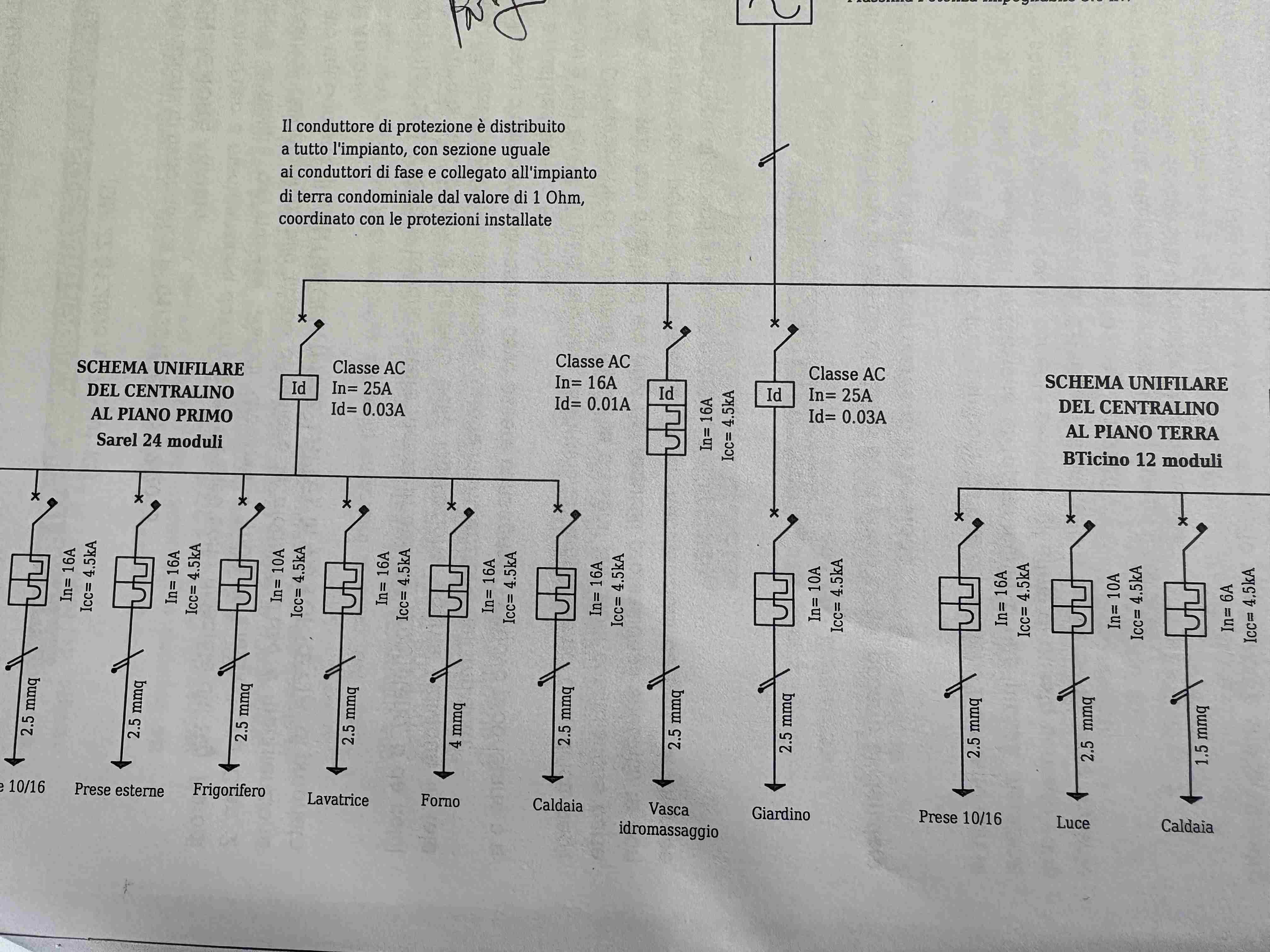

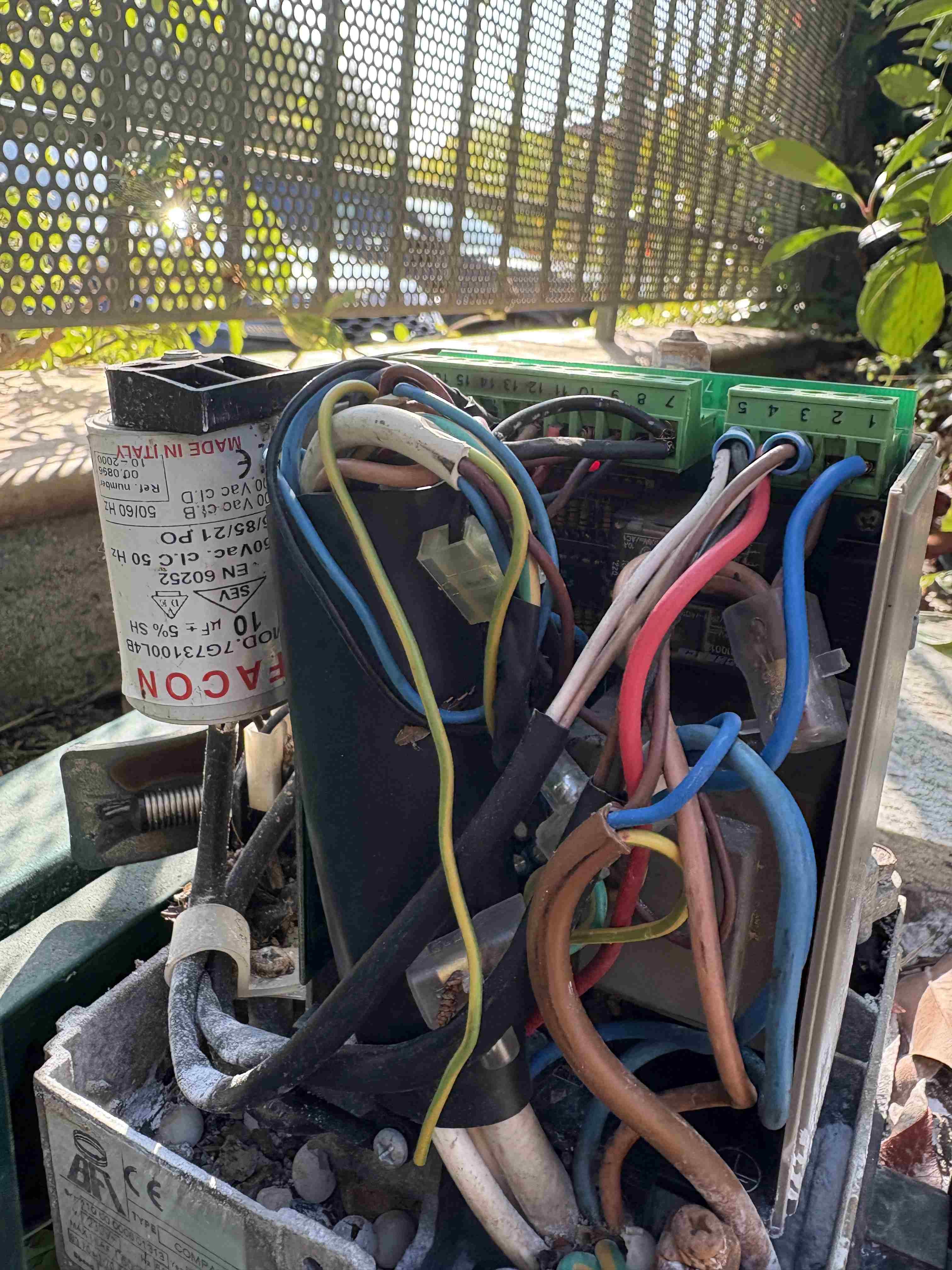

Scelta Differenziale
mamo83 ha risposto a mamo83 alla discussione in Scatti intempestivi dei differenziali
e invece ho anche le carte 😀 I 3 gruppi sono il quadro di cui ho messo la foto, considera che non c'é piú la vasca idro e al piano sopra non ho lavatrice, ma solo lavastoviglie -
aiuto con cambio da urmet 1130 a 1130/16
massimovr ha risposto a massimovr alla discussione in Citofoni, videocitofoni e intercomunicanti
perdona la domanda. sul 9 del nuovo cosa devo collegare? io l'apriporta lo collego al tasto in fondo/sotto mettendo il bianco/arancio + bianco/blu è corretto? -
Grazie roby 73, allora la foto é questa, credo sia quello bianco, giusto? Non mi sembra vecchio come il resto, ma dai sintomi potrebbe essere quello? Grazie
michpao ha iniziato a seguire Miele G5270 scatta salvavita
Mi pare strano sia il pressostato, più probabile che una perdita vada a bagnare contatti elettrici, oppure la resistenza e in dispersione (a causa inutilizzo)! Comunque questo é il codice del tuo pressostato 6996821 , se lo cerchi on line lo paghi meno.
Motore lavastoviglie beko Arcelik 1752480100 come avviarlo senza la scheda???
elettr2 ha inserito una discussione in Lavastoviglie
Buon giorno,ho un motore di una lavastoviglie Beko Arcelik 175248100 brushless,che è rovinata la 0lastica interna. Vorrei riutilizzare la scheda,ma vorrei capire come pilotarla per farlo girare. Alimentandolo e basta n9n parte. Di sicuro vuole un comando sul connettore a 3 pin,voi sapete come fare?? Grazie in anticipo... -
Fior3nz0 ha iniziato a seguire Scelta Differenziale
Scelta Differenziale
Fior3nz0 ha risposto a mamo83 alla discussione in Scatti intempestivi dei differenziali
Buongiorno a voi, mi intrometto in questa discussione 🙂 Sarebbe da capire prima di tutto come vengono protetti i montanti dal contattore ai quadri: i 2 quadri sono alimentati in parallelo ma con cavi che convergono direttamente a valle del contattore (attenzione a non collegare piu' cavi ad ogni morsetto dell'uscita del contattore) ? oppure un entra-esci all'inizio del primo quadro per andare verso il secondo? Ricordiamo che se il montante da contattore a quadro supera i 3m, questo va protetto a monte a cura dell'utente con un magnetotermico adeguato. Sezione del montante ? Grazie. -
impianto due zone luci giardino
cortomaltese1 ha risposto a cortomaltese1 alla discussione in Installazione impianti elettrici civili e terziario
Risolto funzione tutto,mi ostinavo a cercare un neutro sulla bobina del relè Finder 26 01 da 12V,invece il relè su A1 aveva un 24V alternata e su A2 alla chiusura del contatto N.A.del Clonix gli arrivava una tensione di 12V alternata...non mi era mai capitato su un relè di trovare due fasi di tensione diversa per farli funzionare,ci è voluto mio figlio studente al POLITO per spiegarmi l'ìnghippo...francamente avrei preferito un vostro supporto come mi avete dato e vi ringrazio ancora per il cancello con la BFT Thalia che ormai funziona perfettamente. Grazie comunque per l'invito alla fiera,molto interessante. Spero alla prossima -
Scelta Differenziale
reka ha risposto a mamo83 alla discussione in Scatti intempestivi dei differenziali
esatto, puoi mettere direttamente un magnetotermico differenziale. ho capito che c'è un altro quadro in un altro piano, ma io vedo questo e vedo che c'ha sotto tutto l'armamentario presente in un appartamento, quindi ti dico che secondo me adnrebbe rivisto un po' tutto perchè è possibilissimo che un differenziale uguale agli attuali potrebbe saltare ancora senza apparente motivo. immagino che di quell'impianto non hai scartoffie? -
Ferro da stiro a caldaia vintage Seven Stars Electrolux
Stefano Dalmo ha risposto a Leone2285 alla discussione in Piccoli elettrodomestici
https://ebay.us/m/jR6pao -
Scelta Differenziale
mamo83 ha risposto a mamo83 alla discussione in Scatti intempestivi dei differenziali
aspetta, forse non ho capito il quadro che ho messo é solo di un piano... ci sono 2 differenziali, ma sinceramente il secondo é solo per la parte giardino (c'é una pompa e delle luci). Comunque devo mettere un magnetotermico prima di ogni differenziale puro o visto che il differenziale puro lo devo cambiare posso direttamente mettere un magnetotermico diffrenziale al suo posto? -
Ferro da stiro a caldaia vintage Seven Stars Electrolux
Stefano Dalmo ha risposto a Leone2285 alla discussione in Piccoli elettrodomestici
Il termofusibile ,no , non va bene .perché come manca l’acqua si fotte . ma un termostato comune si potrebbe trovare il modo di fissarlo . a volte sono fissati con viti a croce di manco mezzo cm . Purtroppo questo ha una doppia funzione . -
Roberto Garoscio ha iniziato a seguire Vita da tecnici 1955-1965
Vita da tecnici 1955-1965
Roberto Garoscio ha risposto a Ganimede77 alla discussione in Lavatrici - Asciugabiancheria
Bei tempi, io incominciai a ripararle come apprendista nel 1971. -
Lavasciuga samsung digital inverter non gira
michpao ha risposto a F fabio alla discussione in Lavatrici - Asciugabiancheria
Questa operazione va fatta sul connettore che si inserisce nella scheda (per escludere problemi al cablaggio). Da questa descrizione pare che é il motore a dare problemi, ma la scheda è stata acquistata nuova o usata? Quel modello dovrebbe avere l’applicazione e non da indizi al problema? -
Impianto di terra su Struttura di sostegno Fotovoltaico a falda e CEI 82-25
Alessio Menditto ha risposto a marcolintrek alla discussione in Fotovoltaico
Perdonami Max ma se sai già tutto perché chiedi? Ma è ovvio che il telaio non è collegato a terra, il fulmine preferisce evitarlo, poi che durante una tempesta ci sia qualche operaio sul tetto che lavora non saprei dire, non penso si metta a terra per evitare che nel bel mezzo di un nubifragio un operaio passeggia sul tetto e quindi si mette a terra per tutelare lui. Per quello che l’ipotesi che non si mette a terra perché tanto gli apparecchi collegati non scaricano in casa ci sta, che però se collegata a terra “porti il fulmine dentro casa”, ripeto mi sembra molto curioso, strano, bizzarro. I collegamenti equipotenziali servono proprio ad evitare questo, se tu chiedi a chi l’ha detto e posti qui la sua risposta possiamo approfondire. -
Scelta Differenziale
reka ha risposto a mamo83 alla discussione in Scatti intempestivi dei differenziali
i differenziali nel quadro vanno in parallelo e quindi nessuno è a valle o a monte dell'altro. solo se serve un differenziale a monte, inteso in un quadro precedente o al contatore, si valuta la selettività verticale necessaria. - Oggi
Scelta Differenziale
michy1990 ha risposto a mamo83 alla discussione in Scatti intempestivi dei differenziali
Solitamente, il differenziale che si mette a valle non è più sensibile di quello a monte? Non scatterebbe lo stesso per effetto delle dispersioni che gli apparecchi immettono nella rete? Quindi bisogna mettere un magnetotermico differenziale a monte ? -
Credo sia un problema a livello HMI perchè se lo riavvio poi riesco a fare il download
Allego porzione dello schema dove si evince che la "presunta" -27 serve sia E/W che in parte va al pin15 del IC Syncro. Ciao https://drive.google.com/file/d/14adSw60nmYTBvKF34wrzoEe9yZ0qQqTU/view?usp=sharing
Impianto di terra su Struttura di sostegno Fotovoltaico a falda e CEI 82-25
Max.me ha risposto a marcolintrek alla discussione in Fotovoltaico
Beh non è curiosa , semplicemente l'impedenza verso terra è molto elevata mentre il telaio collegato a terra ha un impedenza molto bassa. Così c'è un effetto partizione che si manifesta in maniera evidente quando scarica il fulmine. Con le elevate correnti in gioco l'impedenza più bassa fa da guida per il fulmine che quando arriva irrompe e si riparte dappertutto. i sistemi a "parafulmine" hanno più conduttori con sezioni e distribuzioni notevolmente più grosse e più articolate di un banale collegamento a terra del telaio ,cosicché il fulmine si riparte per la gran parte sulle maglie del parafulmine. Un impianto fotovoltaico (civile) collegato a terra al massimo ha un conduttore attorno ai 10 mmq che è sufficiente a portare l'equipotenziale al tetto (e attirare lì il fulmine) ma poi non è sufficiente a gestire le correnti dei fulmini. La messa a terra del telaio pertanto sarebbe più per la sicurezza degli operatori, per i fulmini certamente no. A quel punto è sufficiente l'isolamento in classe II. Che poi il telaietto in alluminio faccia da massa estranea , sul tetto, è un po da cavillosi. Stiamo ovviamente ragionando su impianti civili di piccole dimensioni ovviamente, e non ha senso adottare soluzioni "industriali". -
Alessio Menditto ha iniziato a seguire impianto off grid con inverter in rete
impianto off grid con inverter in rete
Alessio Menditto ha risposto a salvo355 alla discussione in Fotovoltaico
In questi casi serve una certificazione di qualcuno che si prende la colpa in caso di incidente, è inutile girarci attorno. Se un tecnico mette nero su bianco che si assume la responsabilità di fare una cosa legale e sicura va bene, altrimenti non può essere lasciato (all italiana) tutto al caso, ossia confidare che l’inverter pur se omologato ecc faccia quello che deve fare. Se il progettista garantisce nero su bianco è tutto legale va bene, altrimenti vanno a prendere il proprietario di casa. -
impianto off grid con inverter in rete
Livio Orsini ha risposto a salvo355 alla discussione in Fotovoltaico
No non è la stessa cosa se c'è il blocco nel contatore bidirezionale! -
impianto off grid con inverter in rete
mgaproduction ha risposto a salvo355 alla discussione in Fotovoltaico
Nemmeno nel caso di legalità è garantita la sicurezza al 100%. Metti che l'inverter sia assolutamente legale e dichiarato, ma "guasto"... E' la stessa cosa! -
Scelta Differenziale
reka ha risposto a mamo83 alla discussione in Scatti intempestivi dei differenziali
adesso il minimo richiesto sono due differenziali in parallelo. e si mettono soprattutto per evitare gli scatti anche senza guasto effettivo che avvengono per colpa della somme di piccole dispersioni che ormai tutti gli apparecchi in casa contribuiscono a immettere nell'impianto senza magnetotermico a monte di tutto devi per forza usare un magnetotermico nel quadro come generale per proteggere i puri. -
abbassare la temp. acqua in caldaia è vantaggioso?
zio_mangrovia ha risposto a zio_mangrovia alla discussione in Impianti Riscaldamento
capito, grazie 1000 -
Marchio: Whirlpool Modello: WIO 3T133 del
