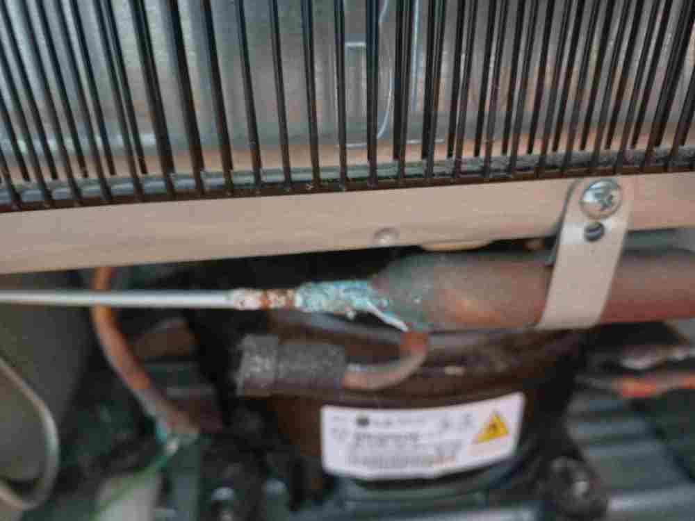

paolaok ha iniziato a seguire Rumore LG Frigorifero Combinato
Buongiorno stamattina il mio LG Frigorifero Combinato GBP62DSNGN 3 anni e mezzo di vita, faceva un rumore strano (vi allego audio) ho staccato e riattaccato presa e ha smesso. Spostando il frigor, a parte il gran calore ho notato un tubo con delle perdite verdi, scusate il poco tecnicismo, sotto. Il frigor sembra funzionare ma voi che ne pensate? Grazie https://jumpshare.com/s/VmtvzHzzOzMlnFWbDrQg
Ottimo lavoro vedo che hai a disposizione 2 A quel centralino ne consuma manco 200 maH quindi lavora al 10% Quindi per un po' sei a posto
Controllare una batteria al litio con una resistenza
Domenico Maschio ha risposto a trittico6969 alla discussione in Elettronica Fai da te
Condivido ciò che dice Gennar0 , Per controllare la bontà di una batteria occorrono , oltre i dati della batteria , le misurazioni di 2 parametri , la tensione e la corrente . In teoria per fare queste misure occorrono 2 strumenti , un voltmetro in parallelo alla batteria che misura la tensione e un amperometro in serie al carico ( resistore ) che misura la corrente di scarica . Se hai la batteria da 2000 mA/h dovresti calcolare un resistore che consuma 2 Ampere in 1 ora , misurare la tensione della batteria carica e vedere se dopo 1 ora questa resta più o meno alla stessa tensione , mano mano che consuma corrente la tensione scende fino ad arrivare ad un valore non più utilizzabile . Se dopo poco tempo la tensione scende troppo ( non ricordo bene quale limite si assume , mi sembra un 10 % in meno ) vuol dire che la batteria non è più buona , invece se resta ancora nel limite dopo 1 ora vuol dire che la batteria è ancora efficiente. -
Modifica di impianto e dubbio su differenziale.
Maverick87 ha risposto a Maverick87 alla discussione in Inverter AC
Visto il periodo e considerando che l'impianto non tornerà in funzione prima della stagione di raccolta credo che sentirò il fornitore dell'impianto nelle settimane seguenti. Volendo formulare alcune ipotesi in base a quanto avete condiviso finora, le possibili soluzioni potrebbero essere: - installazione di un differenziale tipo B nel quadro di comando secondario che contiene l'inverter (operazione che dovrebbe fare il fornitore e installatore della linea di produzione); oppure - sostituzione del relè differenziale di tipo A presente nel quadro di comando principale con uno di tipo B (operazione che dovrebbe fare il fornitore e installatore della linea di produzione); oppure - differenziale di tipo B come differenziale generale del reparto di produzione nel quadro di distribuzione dell'edificio al posto di quello rotto (operazione che farebbe l'installatore dell'impianto dell'edificio coordinandosi con progettista dell'impianto elettrico e fornitore della linea di produzione per aggiornare la dichiarazione di conformità). Ho compreso bene secondo voi? -
La parabola non si guasta quindi la puoi lasciare, semmai potresti aquistare un nuovo LNB universale, costo medio 6-10 euro. Idem per il decoder; un TivuSat compreso di scheda sarà sui 130 euro ed avrai tutti i canali terrestri
MXZ-3F54VF3 2023 - rumore a particolare regime e scarsa efficienza a caldo.
Alessio Menditto ha risposto a enne_ale alla discussione in Guasti/Problemi Climatizzazione
Ah 6 ore ci sta, è la prova di quello che ti dicevo prima, 6 ore manodopera, compressore nuovo, filtri, azoto, ricarica gas, ma quanto gli è costato all assistenza un intervento simile, e purtroppo non è ancora risolto. Poi come dice Click ci sono problemi amministrativi per carità, ma in questa storia alla fine nessuno ne uscirà contento. -
MXZ-3F54VF3 2023 - rumore a particolare regime e scarsa efficienza a caldo.
enne_ale ha risposto a enne_ale alla discussione in Guasti/Problemi Climatizzazione
ci hanno messo un 6 ore, non so se sia indicativo di qualcosa. Però posso provare a chiedere. Ma cosa intendi per compromessa? Durata in futuro, efficienza..? -
Corin ha aderito alla comunità
centralina antenna Fagor evo 100.richiesta di aiuto x togliere pin impostato da installatore deceduto.grazie
snipermosin ha risposto a mecghiver alla discussione in Impianti TV
Se hai provato i classici 0000 / 1111 / 1234 devi resettarla alle impostazioni di fabbrica; non so se questo modello è come la Fracarro evo, basta togliere alimentazione, premere e tenere premuto il tasto enter e ridare alimentazione; quando si leggerà sul display reset finished è stata resettata ma occorre reimpostare tutti i canali -
Encoder cancello Cardin
Maurizio Colombi ha risposto a sito81 alla discussione in Cancelli elettrici
Mi dispiace, ma il regolamento di PLCForum , che ha dichiarato di aver letto all’atto dell’iscrizione, vieta espressamente di accodarsi alle discussioni ferme da parecchio tempo. Grazie comunque per il tuo intervento. DISCUSSIONE CHIUSA -
Tester ICE 680R settima serie
Madiba ha risposto a Madiba alla discussione in Strumentazione elettrica ed elettronica
Ciao, ho appena fatto la verifica, inserendo il puntale nella boccola ohm misuro 5,2 volt in uscita da IC1 e quindi a monte del fusibile e ai capi dei 3 varistori (VDR1-VDR2 VDR3) Sembrerebbe guasto IC1 - Oggi
Controllare una batteria al litio con una resistenza
Gennar0 ha risposto a trittico6969 alla discussione in Elettronica Fai da te
Con una resistenza da 22 1W dovrebbe tenere una decina di ore. Se vuoi una scarica più veloce hai bisogno di resistenze più basse, con potenze importanti. La lampada è il metodo più veloce. Basta una lampada da 6 volt o anche da 12 volt, che è più facile da trovare. Per sapere la corrente che consuma, o la misuri col tester, o la calcoli. Tenendo conto che una lampada da 10W 12 volt, alimentata a circa 4 volt, consuma circa un terzo. Anche se il filamento cambia resistenza a seconda della temperatura, col tester avresti una corrente più precisa. Una batteria da 2Ah, con un consumo di 1 A, dovrebbe durare 2 ore. A seconda delle caratteristiche della batteria, in genere, ha più capacità se scaricata lentamente. Quella in foto, sembra una pinza amperometrica con funzioni multimetro, ma sembra non misuri la corrente in continua. Anche se la misura con pinza è sempre poco precisa, serve solo a far prima. -
Loris Caliman ha iniziato a seguire Encoder cancello Cardin
Salve : quando ti dà POS significa che fuori posizione. Se mi dici il codice della centralina c'è un'etichetta grigia sulla dx del contenitore in basso posso aiutarti. Saluti Loris
Sostituzione vecchio elvox 109 con Fermax 3431
cavallinapiero ha risposto a cavallinapiero alla discussione in Citofoni, videocitofoni e intercomunicanti
Ciao, Fermax nuovo arrivato. Ora funziona tutto. Grazie mille per il supporto. Buon ferragosto. Piero -
Detersivo DeichMann in polvere lascia residui sabbiosi.
Ganimede77 ha risposto a rimonta alla discussione in Lavatrici - Asciugabiancheria
Mhmmm metti foto, in genere è ben riconoscibile, è piuttosto bianca, quasi luminosa. Se è il detersivo che credo io, forse hai solo fatto un dosaggio eccessivamente basso e quello che vedi è il deposito dello sporco. Oppure, nella tua rete idrica, entra della sabbia o simila. Io ho una Asko da 2 anni, uso regolarmente, Denk Mit polvere sia universale che polvere, nessun deposito nel filtro che controllo ogni sei mesi. -
Detersivo DeichMann in polvere lascia residui sabbiosi.
Ganimede77 ha risposto a rimonta alla discussione in Lavatrici - Asciugabiancheria
Mediamente dura, cosa intendi? 20° tedeschi? 25°? 40 grammi possono essere pochi o tanti per 5Kg. Però così a naso, se parliamo del Denk Mit, per 5Kg di cotone sono veramente pochi, anche 60 sono pochi. Finisce per non riuscire a tenere in sospensione lo sporco che quindi deposita. Deve esserci un velo di schiuma, un dito. MOLTOBENE, ma fai pure dei 90° quando hai un carico di resistenti e sporchi -
Detersivo DeichMann in polvere lascia residui sabbiosi.
Ganimede77 ha risposto a rimonta alla discussione in Lavatrici - Asciugabiancheria
Acquistata quando? Che modello? Deichmann? Non conosco... forse Denk Mit? -
dispositivo per temperatura e pompa su stufa a legna
cokiere ha risposto a cokiere alla discussione in Componenti Riscaldamento
per essere più chiaro metto un link video: https://www.youtube.com/watch?v=CR7orelsch4 grazie -
dispositivo per temperatura e pompa su stufa a legna
cokiere ha risposto a cokiere alla discussione in Componenti Riscaldamento
La ringrazio per il suggerimento. saluti -
la tensione all'ingresso dell'inverter serve solo per metterlo in fase alla rete in pratica e tenerlo in standby quado è buio
POMPA DI CALORE ARIA-ARIA PER SOSTITUIRE CALDAIA E CONDIZIONATORE
reka ha risposto a manok alla discussione in Impianti Climatizzazione
mica intendono con gli split! intendono che può diventare classe A se metti una pompa di calore al posto della caldaia ma altro che soldi per tre split servono. se vuoi mettere i climatizzatori mettili e usali per l'estate e per le stagioni intermedie, per il riscaldamento principale in inverno tieni la caldaia. nb: con un solo split, anche 18000 al piano superiore avrai solo problemi. -
kit citofono due fili 366821
gumamax ha risposto a gumamax alla discussione in Citofoni, videocitofoni e intercomunicanti
ok ti ringrazio moltissimo per la risposta -
In realtà non lo so se l'inverter, nell'istante in cui ho misurato la tensione di rete, stesse erogando!, sono partito dal presupposto che stesse funzionando. Perchè Max.bocca, c'è il rischio che con una tensione troppo bassa in ingresso l'inverter smetta di funzionare?. Ancora grazie
Tester ICE 680R settima serie
max.bocca ha risposto a Madiba alla discussione in Strumentazione elettrica ed elettronica
Inserendo il puntale nella boccola ohm il contatto permetti di alimentare il regolatore a 3V, puoi verificare se questo funziona con un altro tester, devi misurare 3V, disponibili anche sulle boccole ohm e 5A guarda lo schema -
seprugge ha iniziato a seguire STRONG SRT32HB3003 retroilluminazione assente
STRONG SRT32HB3003 retroilluminazione assente
seprugge ha inserito una discussione in Altre marche TV
Ho questo TV che all'accensione si sente l'audio e niente video. Illuminando con una torcia il pannello l'immagine si intravede. Ho smontato il pannello e ho verificato le strisce led che alla prova funzionano. Cosa potrebbe essere. Grazie
