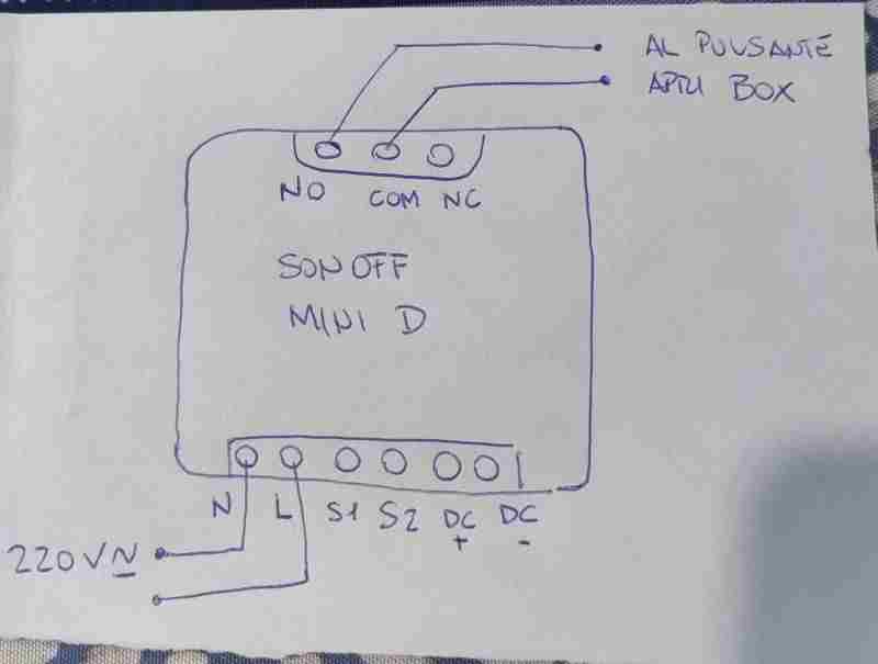

Interruttore unipolare che si scalda
michy1990 ha risposto a michy1990 alla discussione in Elettronica generica
Ho notato che a scaldarsi è il motore -
Eccitare un relè allo spegnimento di un led
Kyvan ha risposto a Kyvan alla discussione in Elettronica Fai da te
credo di averli smaltiti, li ho cercati in campagna, ma non sono riuscito a trovarli! -
Caldaia Hermann Spazio zero Cronotermostato non mantiene la memoria
R22 ha risposto a R22 alla discussione in Guasti/Problemi Riscaldamento
Salve allora ho staccato la corrente 20 minuti e il supercap tiene la memoria, almeno per ora Quindi la sostituzione caldaia avverrà al compimento del 30 anno , quando avrà un età adulta. Speriamo tenga la memoria grazie a tutti per le risposte. -
ASCIUGATRICE ELECTROLUX RDH3674PDW ERRORE E63
1006048 ha inserito una discussione in Lavatrici - Asciugabiancheria
Buongiono a tutti e grazie a chi vorrà contribuire a questa discussione. L'asciugatrice in oggetto dopo un po' che funziona, si ferma e mostra l'errore E60, andando poi in diagnostica l'errore preciso risulta essere E63. Ho lavato bene tutti i passaggi dell'aria con l'idropulitrice e il flusso è buono. Leggendo altre discussioni mi sono concentrato sulla temperatura dell aria. Mettendo un programma a tempo, ho notato che dopo circa 30 minuti, l'aria all uscita della ventola, prima di entrare nel cesto, raggiunge circa 60 gradi che da quanto ho letto sono troppi. Ho inoltre misurato la temperatura sulla carcassa del motore, che sempre dopo 30 minuti supera i 90 gradi. Mi aspetterei che partisse la ventola di raffreddamento del motore, ma non parte (non arrivano i 220 volts) allora ho provato ad alimentare direttamente la ventola di raffreddamento e questa funziona, portandomi la temperatura del motore a 70 gradi La mia idea è che la ventola non partendo, lascia che il motore si surriscaldi e questo surriscaldamento generi l'errore ora voglio provare a fare un ciclo di asciugatura normale tenendo la ventola forzatamente accesa per tutta la durata, e, se finisce, asciuga correttamente e non va in errore mi viene da pensare che: o la sonda NTC che è accanto al motore non rileva correttamente le temperature e non "comunica" un dato corretto alla scheda che comanda la ventola oppure la scheda ha un guasto e non da tensione alla ventola che dovrebbe così raffreddare il motore. questa al momento è la prova che voglio fare, se qualcuno ha qualche suggerimento, è ben accetto. Grazie -
Come da titolo, ho un aspirapolvere che riscalda nella zona dove è presente l'interruttore. Dovrei controllare il contatto dell'interruttore, forse è allentato. Poi dovrei sostituire il cavo?. Esiste un cavo elettrico antigroviglio?
Francescopizz ha aderito alla comunità
Caldaia Vaillant VCWI242E non parte accensione
Volteius ha risposto a Volteius alla discussione in Guasti/Problemi Riscaldamento
No! Risolto tutto questa mattina. Ho smontato tutti i commutatori e ricollegato tutti i tubi (mi sa che ne avevo invertiti due per sbaglio). Ora funziona tutto! Un'ultima cosa, il vaso di espansione va caricato? A quanto va messo? -
click0 ha iniziato a seguire MXZ-3F54VF3 2023 - rumore a particolare regime e scarsa efficienza a caldo.
MXZ-3F54VF3 2023 - rumore a particolare regime e scarsa efficienza a caldo.
click0 ha risposto a enne_ale alla discussione in Guasti/Problemi Climatizzazione
visto il "in garanzia", se ci vuoi perdere l'unità esterna... le case madri in garanzia ti rimborsano i vari componenti (compri, dimostri il guasto, rimborso dalla casa madre del componente) e una quota fissa di manodopera se cambi l'intera unità ti sobbarchi l'intero costo del intervento in garanzia (come ditta) la sostituzione totale, la fanno solo i centri commerciali e simili perché hanno un tot di pezzi che passano per "danno da trasporto" o qualche rarissimo caso di indisponibilità di ricambi adeguati (ma ti devi accordare con la casa madre) -
Apertura sezionale box con sonoff mini D (contatto pulito)
Dumah Brazorf ha risposto a giuseppeverdi alla discussione in Domotica e Building
Guarda nelle opzioni se puoi disaccoppiare l'ingresso per l'interruttore S1 S2 dall'azionare il relè. Se sì puoi usare quel contatto con un finecorsa a sezionale chiuso o intercettare il segnale che arriva alla scheda del sezionale con un rele. Bada però che se la tensione in uscita da S1 è la 220V in ingresso non è simpatico, userei un alimentatore DC esterno. -
Roberto32 ha aderito alla comunità
- Oggi
Livio Orsini ha iniziato a seguire Scheda alimentatore Urmet 1722/20
Scheda alimentatore Urmet 1722/20
Livio Orsini ha risposto a g.faggiano alla discussione in Citofoni, videocitofoni e intercomunicanti
Gli accodamenti non sono permessi dal regolamento. Inoltre questa discussione è inattiva da oltre 1 anno. -
Problema campanello Comelit 3320/2
Ivymike ha risposto a Ivymike alla discussione in Citofoni, videocitofoni e intercomunicanti
Mi è arrivata la scheda e l'ho sostituita ma i problemi sono aumentati. Nel senso che la scheda comprata addirittura non si sente la voce nei citofoni cosa che rimettendo su la mia vanno senza problemi e comunque non va neanche il cancello. Quindi deduco ce sia puù difettosa quella presa che la mia e gliela rimanderò indietro. Ora non vorrei che il problema fosse nel campanello. Li c'è una morsettiera e una scheda che comanda luce, citofono del campanello, campanello e cancello. Unico dubbio ma il morsetto Lin-Lin deve avere una tensione o solo l'impulso quando si preme l'apertura del cancello? -
Apertura sezionale box con sonoff mini D (contatto pulito)
giuseppeverdi ha inserito una discussione in Domotica e Building
Buongiorno e da subito un grazie a chi mi darà un aiuto a risolvere il mio piccolo problema. Ho domotizzato l'apertura della sezionale del box con un sonoff mini D (è un dispositivo Sonoff con contatto pulito - vedi semplice schemino allegato per i semplici collegamenti effettuati) e tutto funziona egregiamente, ma non posso sapere lo stato della sezionale (ovvero quando apro/chiudo la sezionale non so se la stessa è già aperta o chiusa). Sarebbe possibile collegare al sonoff mini D un finecorsa magnetico o altro fine corsa (se sì di che modello e marca) per conoscere lo stato della sezionale del box in ogni momento? Un saluto giuseppe -
Oscilloscopio National VP5231A 30Mhz
Giophi ha inserito una discussione in Strumentazione elettrica ed elettronica
Buongiorno a tutti, sto cercando di riparare l'oscilloscopio in oggetto fermo da qualche anno. all'accensione si presenta apparentemente funzionante , ma dopo qualche minuto la traccia orizzontale sullo schermo tende a stringersi con un notevole aumento della luminosita' . Sto cercando della documentazione ( il service manual sarebbe il massimo) , per verificare le varie tensioni in uscita dal power supply ed eventuali ricerche guasto su vari pcb. Lo strumento e' stato lasciato funzionante fermo per un paio di anni . Grazie a chi sapra' fornirmi riferimenti per scaricare documentazione tecnica. -
Alessio Menditto ha iniziato a seguire cdi 2012 e MXZ-3F54VF3 2023 - rumore a particolare regime e scarsa efficienza a caldo.
MXZ-3F54VF3 2023 - rumore a particolare regime e scarsa efficienza a caldo.
Alessio Menditto ha risposto a enne_ale alla discussione in Guasti/Problemi Climatizzazione
Dal rumore mi sembra il compressore, non ho capito però se il problema lo fa Solo in modalità deumidificazione. Sono un po’ stupito dal fatto che abbiano cambiato il compressore, non perché non si possa, ma la sostituzione deve essere fatta in un certo modo e con assoluta pulizia, ci sono parecchie valvole molto sensibili alle impurità delle saldature, io personalmente avrei sostituito tutta l’unità esterna per non rischiare, tempo di sostituzione 10 minuti a fronte di più di un ora per la sostituzione del compressore come si deve. -
BEKO DIN46520... Buon giorno,come dicevo su un altro post,a mio avviso queste lavastoviglie economiche( Ariston,Beko,Whirpool,ecc) hanno un difetto di progetto,che non le fa essere "stagne" nei confronti dell'acqua in vasca. Mi spiego meglio: la guarnizione inferiore "para-onda" non lavora bene ed in alcuni casi l'acqua , o esce,oppure tenta a far arrugginire il pannello anteriore di lamiera. Su questa lavastoviglie già 3 volte è successo che si riscontri acqua nella vaschetta sotto di recupero acqua,questa fa azionare il galleggiante,e la lavatrice scarica di continuo dando errire E01. Abbiamo fatto lavare la lavastoviglie varie volte,e il difetto non si riscontra sempre. In un caso facendo un video,si vede che la guarnizione paraonda non lavora affatto(il video è prima di cambiare le guarnizioni). Abbiamo cambiato le guarnizioni,sia del perimetro che quella inferiore,ma la lavastoviglie perde acqua ancora. Non si capisce da dove,non ci sono tubi che perdono. A mio avviso viene dalla vasca, nel momento in cui la guarnizione non lavora. Aiutatemi. Grazie!! https://we.tl/t-w14gbepVT1
Collegamento in parallelo urmet 1133/001 e urmet Atlantico 1133/16
Roberto Garoscio ha risposto a dcocco alla discussione in Citofoni, videocitofoni e intercomunicanti
Misura tra CA e 6 la tensione continua quando arriva l chiamata. -
Quesito tecnico su collegamenti "applique" da esterni
Dumah Brazorf ha risposto a omandar alla discussione in Illuminazione a Led
cerca un'altra applique va la... googla "led applique bottom exterior" va che bellina questa e che usa LAMPADINE NORMALI!!! https://www.leddiretto.it/4060-applique-cilindrica-monodirezionale-xl-ip54-e27-bianca.html se no questa... https://www.lampade.it/p/lindby-applique-da-esterni-led-jarte-24-cm-down-grigio-ip65-9949060.html -
Saldatrice Reboot MIG 150 accendendola dopo 2 secondi salta la corrente.
Nadine 82 ha risposto a Gianlu1976 alla discussione in Elettronica generica
Magari un controllo di diodi o transistor di potenza, dovrebbero essere avvitati ai dissipatori grandi. -
Scheda alimentatore Urmet 1722/20
506 ha risposto a g.faggiano alla discussione in Citofoni, videocitofoni e intercomunicanti
la sigla del integrato che si e bruciato LD7575 e le resistenze smd sono siglate sulla mia scheda 100 -
Scheda alimentatore Urmet 1722/20
506 ha risposto a g.faggiano alla discussione in Citofoni, videocitofoni e intercomunicanti
io avrei bisogno di sapere se possibile la sigla del altro integrato della stessa scheda se qualcuno me lo potrebbe dire gli ne sarei veramente grato se ho sbagliato nella richiesta vi chiedo scusa anch'io ho la stessa Salve ho questa scheda sigla HKGL3325a2 ma non riesco ha vedere la sigla del atro integrato se me la può fornire le sarei molto grato -
Collegamento in parallelo urmet 1133/001 e urmet Atlantico 1133/16
dcocco ha risposto a dcocco alla discussione in Citofoni, videocitofoni e intercomunicanti
Ho provato, ma nulla non riesco a capire che problema ci sia. Il citofono l’ho provato è funzionante -
Ema devi dare informazioni in più, marca modello tipo ecc. più informazioni dai più aiuto puoi avere.
ernespa ha aderito alla comunità
Ema.85 ha iniziato a seguire cdi 2012
buongiorno la lavastoviglie mi fa questo problema qualcuno mi puo aiutare grazie https://we.tl/t-GlhGLmPjdh
Ema.85 ha aderito alla comunità
piergius ha iniziato a seguire Piano induzione
Questo Piano incorpora 2 Alimentatori : il primo fa capo a L1 ed N1, il secondo a L2 ed N2 . Onde evitare Corto Circuito ⚠️, Prima di allacciare 2 Fasi della Trifase, abbi cura di riportare tutti i fili nelle posizioni iniziali lato Piano e togliere il ponticello L1 - L2 . Blu e Grigio prenderanno entrambi il Neutro come ora lato scatola 503/504 . - Buona giornata !
Buongiorno, ho da poco ristrutturato il bagno con i classici sanitari a terra. L'idraulico ha utilizzato il classico manicotto in gomma morbida che si usa tra il wc e la curva a pavimento, sin dall'installazione ho però notato che la parte che si innesta nel tubo a pavimento è entrata con molta facilità e le "alette in gomma" non si sono affatto deformate per garantire la tenuta, ma l'idraulico l'ha installato come se nulla fosse. Per qualche giorno ha lasciato una parte di spazio tra wc e pavimento senza silicone per verificare eventuali perdite e poi ha siliconato il tutto. In questo periodo di tempo dalla base del wc si sprigionava odore di fogna che si è risolto con la siliconatura. A mio parere questo accadeva perché il wc e la tubazione di scarico non sono correttamente sigillati e sono preoccupato per una possibile perdita di acqua quando si scaricano solidi. Può essere normale un'esalazione di fogna senza la sigillatura tra pavimento e base wc, o devo preoccuparmi? Grazie.
Karlo71 ha aderito alla comunità
Problemi con Morsettiera Legrand
cruise ha risposto a cruise alla discussione in Quadri elettrici civili e terziario
Grazie, Roby. Domani sono in zona e riprovo.
