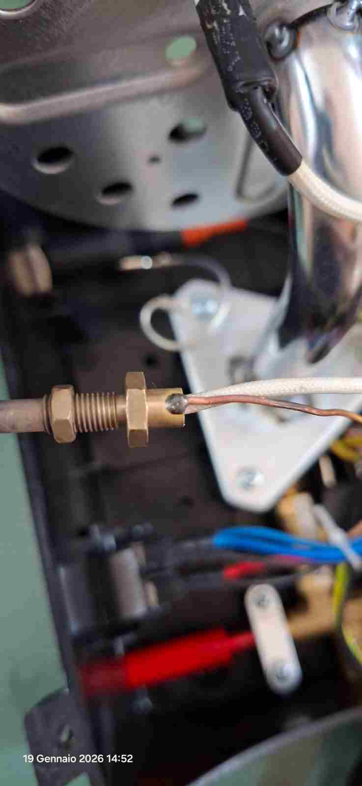

  1. Nell'ultima ora
  2. Eh devi, perché il punto è sempre quello, se nell interruttore che può portare X ampere ne passano, per svariati motivi, di più, l’interruttore si fonde. È sempre la stessa prova che va fatta, non è che ci sono novità.
  3. Stefano Dalmo
    Tubo a gas, si spegne
    Scusa , ma tu parti al buio totale !! ma hai guardato quanto ti ho detto ? hai visto se viene raggiunta dalla fiamma ? o la fiamma si allontana , ? c’è un termostato limite in serie alla termocoppia? la termocoppia è collegata al rubinetto , è tutt’una . c’è un dado di ancoraggio sul rubinetto , fosse lento ?
  4. Il 10 marzo 2024 le avevo fatte, se guardi il post di quella data le trovi. Posso comunque rifarle se serve
  5. piergius
    Rex fmq51x- salta corrente
    Ora che si è passati alle Forniture Fase230V + Neutro, è il tipico comportamento se il Termostato : . non è in posizione "Ta" , per tagliare la Fase ed impedire qualsiasi Dispersione .. Ma si trova sul percorso tra il Neutro ed il Ritorno comune delle Resistenze, in posizione To . Nel momento in cui interrompe la Corrente di Lavoro, causa un repentino aumento della Corrente Dispersa poiché vengono portate inutilmente tutte le Resistenze per intero alla Tensione di Fase , E il Differenziale viene a lavorare in Area di Scatto . - [Eventuali Verifiche propedeutiche Impostando 250° scatta dopo più di 20 minuti, qualsiasi Funzione venga selezionata ? Se nel frattempo riporti il Termostato verso lo Zero scatta molto prima ? Fai sapere ! ] - Io, via Hardware, procederei così : Preso nota dove lo trovo collegato, Per Prova sposto il Termostato nella posizione "Tb", sul percorso del filo che porta la Fase al Commutatore.. . Se così non scatta piu, conferma che non ci sono guasti, ma il Termostato era cablato per tagliare la "Ex 2^ Fase 127V" , mentre, con la attuale Distribuzione, taglia erroneamente il Neutro . .. Se torna a scattare in qualche posizione del Commutatore, si circoscrivere il campo dove bisogna intervenire.. - Buona serata !
  6. Stefano Dalmo
    Pacchetto elettrodomestici cucina
    Io andrei su bosch
  7. Livio Orsini
    Encoder rotativo EC16
    Accodamenti a parte, sempre vietati, l'autore della discussione è inattivo da oltre 1 anno.
  8. cavolo, quella e un cassino da cambiare ha due controdati e uno sta dalla parte dove e difficile arrivare, ci provo. Una cosa la termocoppia ha un filo di rame devo seguirlo e cambiare anche quello? grazie, ciao Non riesco bene a smontarla, se le metto un punto di stango con la nuova, al posto di arrivare al dado sotto?
  9. I faston sono saldissimi... non saprei che cosa altro fare se non stringerli a morte con la pinza. Le prove di assorbimento le avevo fatte e assorbiva esattamente 1500w Dubito sia il calore che lo fa sciogliere, in quanto l'interruttore si trova in una zona "fredda" del termosifone, ovvero dove non arriva la resistenza, anzi toccandolo anche quando il termosifone è bollente, quella zona è appena tiepidina, mentre l'interruttore scotta già dopo 10 minuti, quando ancora l'apparecchio non è in temperatura...
  10. SuperUCCU ma questa famosa prova che dovevi fare ormai 2 (DUE) anni fa, è stata fatta? Perché è sempre quella di cui si parla…se si fondono dei componenti, bisogna verificare oltre che le giunzioni faston ecc, anche che le resistenze assorbano effettivamente i watt che dicono: ora, dobbiamo aspettare ancora altri due anni o pensi si possa fare prima?
  11. Stefano Dalmo
    Tubo a gas, si spegne
    Il componente a destra è il piezo elettrico . il componente a sinistra è la termocoppia , se si spegne la fiamma è questa che se non viene colpita dalla fiamma fa chiudere il gas , per sicurezza . o magari anche se colpito dalla fiamma, perde il collegamento con il magnete nel rubinetto
  12. Buona sera Allego una fotografia di un tubo a gas, non è la classica stufetta, ma la componentistica non dovrebbe variare molto ad un occhio esperto. Dopo 15 minuti mi si spegne, il componente a destra cerchiato e molto più facile da cambiare, spero sia lui il colpevole, grazie...
  13. Daniele.A88
    errore 13 Asko
    Ciao! L'errore E13 è relativo al motore nelle sue possibili fattispecie. Potrebbe essere semplicemente mancata distribuzione del carico. (Fatto il fagotto e per sicurezza non centrifuga e da E13, redistribuire il carico e ripetere centrifuga).
  14. pinballwizard
    Domanda basica su cambio vecchio differenziale
    eh eh hai ragione...ansia da prestazione, non ci ho pensato... Ti scrivo un messaggio...
  15. Maurizio Colombi
    Collegamenti non a regola d'arte tra fila di pannelli fotovoltaici
    Effettivamente è vero, allora non sono più curioso. 🤭
  16. Guarda questo: https://otgtv.it/wp/liste/emilia-romagna/
  17. Ciao a tutti, sto cercando informazioni aggiornate sulle stazioni emittenti del digitale terrestre per la regione Emilia-Romagna, Comune di Savignano sul Panaro Ho trovato questo sito con le frequenze e le mappe delle antenne: 👉 https://www.dtti.it/frequenze/frequenze-emilia-romagna/ …ma mi sembra che non sia aggiornato ultimamente. Infatti, utilizzando un'app per il puntamento dell’antenna, mi segnala che ci sono emittenti in direzione Bologna, mentre sul sito non risultano o sono indicate con posizioni e frequenze diverse. Qualcuno di voi conosce siti più aggiornati o fonti affidabili dove consultare le posizioni degli impianti emittenti, i valori di frequenza e le direttive per il digitale terrestre in Emilia-Romagna, Comune di Savignano sul Panaro? Grazie in anticipo! 🙏
  18. Oggi
  19. Non ricordo se lo avevo già scritto, però se i faston non sono ben saldi sull'interruttore accade proprio che ci siano surriscaldamenti (che possono diventare anche molto pericolosi)
  20. Stefano Dalmo
    lavastoviglie candy cdi1012 prende acqua va in allarme e scarica acqua
    Intanto dovresti verificare se immettendo un litro di acqua nel pozzetto , il pressostato cambi du stato. Poi si va oltre
  21. Se va in allarme vuol dire che un sistema antiallagamento c'è… Guarda se la macchina ha il pressostato e in caso pulisci la trappola dell'aria dall'interno del pozzetto con del filo elettrico spellato per un paio di centimetri o una fascetta da elettricista e quando è pulito verifica che soffiando nel tubicino del pressostato verso il pozzetto sia tutto libero
  22. giuseppemrc
    Pacchetto elettrodomestici cucina
    Si per gli elettrodomestici lo sapevo, anche io li volevo escludere, ma con questa promo mi viene un buon prezzo, rispetto gli altri preventivi con stesse caratteristiche. Anche gli elettrodomestici Samsung che stiamo considerando non mi sembrano scadenti come modello, ma non so nulla in merito a durata e funzionalità.
  23. Marco_C_
    Lavaggi i più intensi possibile in base ai tessuti
    Assolutamente sì: 100% cotone sulla pelle, 50% lana e 50% acrilico all'esterno (per lo meno di quelle con le etichette leggibili, altre sono talmente vecchie che l'etichetta è bianca ahaha) Chiaramente non è l'acrilico il problema, visto che ha una tg di 95° 👍
  24. Ganimede77
    Nuova lavastoviglie: Miele, Bosch o Asko?
    Disponibile la Asko DFI 8447 D che ha il cassetto posate grande (ma comunque riducibile in base alle esigenze) a 999,00 eur di listino, da scontare.
  25. michpao
    Pompa lavaggio lavastoviglie rex IT 560n
    Data l’età della lavastoviglie controlla il condensatore, che potrebbe essere esaurito. Altrimenti metti foto, per ricevere indicazioni di smontaggio …
  26. Giuseppe Boi
    Trmoconvettore canalizzabile non scalda
    Buongiorno a tutti, ho un problema con un termoconvettore canalizzabile Galletti UNT 16 A alimentato da chiller Domusa, temperature acqua 40 / 45°. Oltre il fatto che la rumorosità varia tra i 60 e i 70 db, non riesco a far salite la temperatura ambiente dopo quattro ore temperatura ambiente 16° . Credo sia stato montato un motore sovra dimensionato, alla velocità minima non riesco a tenere le porte delle camere leggermente aperte che riesce a chiederle tutte. Dato che la garanzia del lavoro è scaduta a dicembre, ho sostituito la tubazione acqua da multistrato ø 20 (attacchi della macchina ¾) a tubo rame ø 22 sul quale ho montato un termostato a contatto per l’avvio del motore dai 40°, ma non ho avuto grandi risultati, quindi mi son fatto l’idea che la quantità di aria che passa sulla batteria di scambio, sia troppo veloce e non si riesce ad avere aria sufficientemente calda da portare l’ambiente a 18 / 20°. Secondo voi montando un dimmer per diminuire la velocità del motore (collegandolo alla velocità minima) potrei avere un risultato accettabile?
  27. Buongiorno, La mia lavastovigle Candy 1012/1 da qualche giorno dopo avere impostato qualsiasi programma fa così. Parte regolarmente il programma, scarica l'acqua residua, poi prende tanta acqua fino a riempire il cestello e ad un certo punto si mette a suonare (due bip sempre in ripetizione e a lampeggiate continuo il programma selezionato), comincia a scaricare l'acqua fino alla fine senza fermarsi e sempre continuando a suonare. Bisogna intervenire per spegnere dall'interruttore. Se si riaccende riparte, fa la stessa cosa ma il lavaggio vero e proprio non parte mai. La pompa per il lavaggio non si sente partire. Insomma, si accende e imposti programma, scarica l'acqua residua, poi carica l'acqua, mentra carica va in allarme (cicalino) e scarica tutta l'acqua. La pompa si sente scaricare fino alla fine dell'acqua e continua anche dopo avere finito l'acqua. A questo punto bisogna spegenere perche la pompa scarica all'infinito e il cicalino a suonare. Sarà perche non funziona correttamente il pressostato? Sara il controllo del troppo pieno che ad un certo punto fa attivare lo scarico ? la lavatrice non sembra avere un antiallagamento. Potete aiutarmi a capire il difetto. Grazie
  1. Carica più attività
