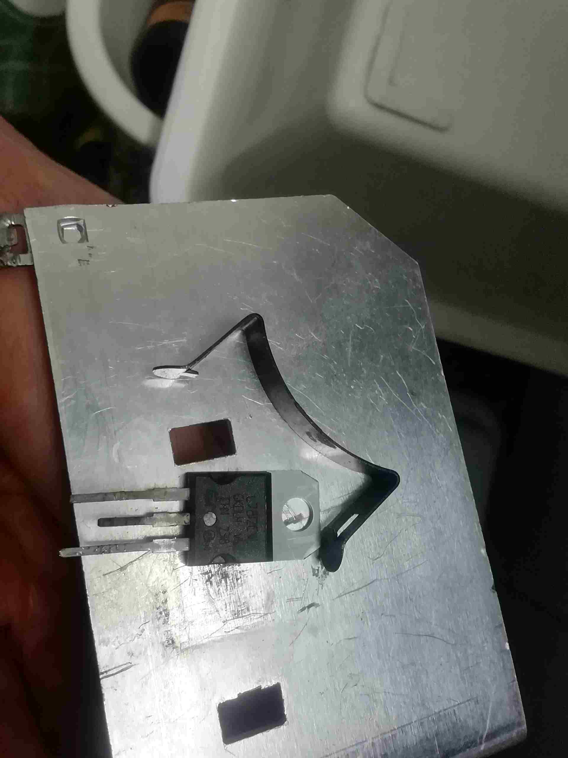

Integrare un Accumulo con resistenza elettrica
giorgio17 ha risposto a Ageron alla discussione in Solare termico
Ma se ci sono le nuvole anche il fotovoltaico funziona poco,e mi sembra che questa cosa che devo aumentare l'autoconsumo per risparmiare gas sia come il cane che insegue la sua coda. Prenditi una pompa di calore da 200 litri che consuma un terzo della resistenza e produce di più.L'accumulo del solare lo tieni come preriscaldodell'acqua fredda e l'uscita della calda la fai entrare nella pompa di calore.Avrai acqua calda a volontà. -
Corrente Costante per Elettrolisi Dermatologica
Claudio F ha risposto a Robdematt alla discussione in Apparati, Schemi & circuiti
Valori di corrente reali molto diversi da quelli teorici Due circuiti identici potrebbero avere uscite molto diverse Variazioni di venti gradi di temperatura ambientale potrebbero modificare molto il valore in uscita Io un'idea ultrastabile ce l'ho, però volevo essere sicuro che il tuo circuito non generi anche componenti alternate (elettrolisi galvanica vs termolisi). -
suoneria aggiuntiva su tegui T71U
ROBY 73 ha risposto a stepal alla discussione in Citofoni, videocitofoni e intercomunicanti
Ciao stepal, Le prime due suonerie sì, visto che funzionano entrambe in Corrente Alternata, che poi tra l'altro credo siano lo stesso articolo, magari vendute da due fornitori diversi, quindi prendi pure quella che costa meno. L'unico "inghippo" è che potrebbe essere che l'alimentatore citofonico condominiale non supporti il loro assorbimento, perché dovrebbero assorbire abbastanza, quindi è solo da provare. Casomai se il suono non fosse sufficientemente forte, scollega il filo dal morsetto 1Z e quello stesso filo lo colleghi solo alla nuova suoneria. Quando ti arriva collegala tra i morsetti 2 (MASA) e 1Z (Llamada zu.), vedi se ti soddisfa e facci sapere come va. https://tegui-distel.com/it/products/tegui-374240-telefono-universal-t71u-blanco-4n-hilos?srsltid=AU7gw4W874xRRx_GLk5PO4cFNPFxxskxrET6oP_E5YxBnIQKRkhKNGhP -
Ciccio 27 ha iniziato a seguire Hoover H-Wash 350 rumore al cestello
Hoover H-Wash 350 rumore al cestello
Ciccio 27 ha risposto a esco alla discussione in Lavatrici - Asciugabiancheria
Oppure possa, in casi estremi, graffiare la vasca fino a creare un taglio da cui ovviamente perde acqua. -
alimentatore stabilizzato Zetagi mod.147
Leone2285 ha risposto a Sergio Blascovich alla discussione in Elettronica Fai da te
Integrare un Accumulo con resistenza elettrica
ALLUMY ha risposto a Ageron alla discussione in Solare termico
Occhio alla Legionella, con quella c'è poco da scherzare, devi arrivare a 65-70°C per l'ACS. -
Alessio Menditto ha iniziato a seguire Intervento su canna fumaria collettiva
Intervento su canna fumaria collettiva
Alessio Menditto ha risposto a Kafer alla discussione in Impianti Riscaldamento
Guarda, non per non rispondere, a parte che non sono sicuro, ma tu DEVI chiedere all’amministratore, è lui il responsabile del condominio. Lui chiederà pareri a dei tecnici e ti riferirà. Cioè la tua domanda avrebbe senso se fossi in una casa per conto tuo, ma il condominio è una cosa molto particolare e molto complessa, dove non è che ognuno fa quello che gli pare dopo aver avuto consigli o addirittura chiesto parere ad un tecnico o un legale. -
Grazie per le risposte !!! Potrò andare tra qualche settimana e spero di poter dare riscontri. Tuttavia penso che, ad occhio, la valvolina dei termosifoni alti sia "più in alto" di quella che dovrebbe essere in caldaia. Ha un impatto questa differenza ? Grazie ancora
Intervento su canna fumaria collettiva
Kafer ha risposto a Kafer alla discussione in Impianti Riscaldamento
Grazie, ho capito. La mia domanda era un po’ più sull’aspetto burocratico. -
alimentatore stabilizzato Zetagi mod.147
ALLUMY ha risposto a Sergio Blascovich alla discussione in Elettronica Fai da te
Ma è nuovo o recuperato? Puoi mostrare una foto? E se fosse un fake oppure guasto? -
Integrare un Accumulo con resistenza elettrica
Ageron ha risposto a Ageron alla discussione in Solare termico
Mi sono aiutato con un intelligenza artificiale, senza il sostentamento del solare termico e partendo da una temperatura di 15 gradi e una resistenza da 1.5Kw sulle 3/4 ore per un 40°C. Però il discorso del tempo è un po' relativo, il mio scopo principale è aumentare l'autoconsumo elettrico per diminuire il consumo di gas. -
ALLUMY ha iniziato a seguire Antenna esterna ed interna passiva per migliorare il segnale per i cellulari e Integrare un Accumulo con resistenza elettrica
Integrare un Accumulo con resistenza elettrica
ALLUMY ha risposto a Ageron alla discussione in Solare termico
Ciao @Ageron In attesa che arrivino i più esperti ti chiedo: hai provato a fare un calcolo per avere una stima dei KW necessari per scaldare quel volume di acqua fino alla temperatura voluta e in quanto tempo? - Oggi
Antenna esterna ed interna passiva per migliorare il segnale per i cellulari
ALLUMY ha risposto a oreste22 alla discussione in Cellulari - GPRS - UMTS - HSDPA
Circa 10 o più anni fa acquistammo questo ripetitore per gli stessi motivi, è stato un po' rognoso nell'installare l'antenna interna ma alla fine abbiamo trovato un luogo abbastanza funzionale. Diciamo che non è che faccia miracoli ma almeno tre tacche in più sui cellulari in casa le abbiamo avute. N.B.: l'antenna che si vede dentro quell'involucro bianco è una semplice logaritmica. -
Ciao a tutti, ho un impianto solare termico "gaudium solar v2 2 zone" con caldaia "vitrix 28kw TT". Dopo aver installato i pannelli solari avevo in mente di sfruttare il surplus energetico per fare un po' di acs, soprattutto nelle giornate un po' nuvolose dove il solare termico fatica a lavorare. Secondo voi è possibile integrare il mio accumulo con una resistenza elettrica e un relè intelligente in grado di monitorare l'eccedenza prodotta dai panelli fotovoltaici ed attivarla? Il mio problema più grande è capire dove posso inserire la resistenza nel accumulo da 160 Lt e le sue effettive dimensioni. Da quello che vedo nel manuale c'è solo una resistenza antigelo che posso sfruttare e nessun altra predisposizione (forse nella flangia, c'è?), ma lavora a pochi Watt e di sicuro non mi permette di riscaldare un tale volume d'acqua. Qualcuno di voi ha già fatto un lavoro simile? Sapere consigliarmi una soluzione o una valida alternativa? Grazie a tutti
Antenna esterna ed interna passiva per migliorare il segnale per i cellulari
Domenico Maschio ha risposto a oreste22 alla discussione in Cellulari - GPRS - UMTS - HSDPA
I segnali Gsm e simili ( Lte , Umts ,5G ) hanno frequenze abbastanza alte e sono molto deboli , non conviene mettere un ripetitore passivo ,perchè il solo cavo ,anche se corto , farebbe attenuare troppo il segnale . Per fare un lavoro decente occorre mettere un ripetitore attivo . Esso è composto da un antenna esterna direttiva puntata sulla SRB dell'operatore , un amplificatore interno con o senza conversione di canali, e qualche antenna interna omnidirezionale da mettere nelle varie stanze o piani ecc. I prezzi sono abbastanza alti . Si possono trovare anche a basso prezzo tra quelli cinesi ,ma occorre provarne il funzionamento . -
Allora controlla . in caldaia in genere è sulla pompa . Sulla zona della girante
aldofarnese ha aderito alla comunità
Purtroppo non posso vederlo adesso perchè non è la casa di residenza. Non so dello sfiato automatico della caldaia, non saprei cosa vedere. Lo trovo sul manuale ? Comunque ho una centralina e da quello che mi fu detto c'erano gli sfiatatori automatici, ma non ho mai potuto vederlo con certezza
Hoover H-Wash 350 rumore al cestello
UABC80 ha risposto a esco alla discussione in Lavatrici - Asciugabiancheria
Saggia decisione: se si tratta di un ferretto di reggiseno, è facile che si agganci tra cesto e resistenza strappandola… Per la rimozione dell'alieno segui i consigli di Stefano -
Visualizzatore taglierina carta
Dumah Brazorf ha risposto a mario57 alla discussione in Encoder - resolver
ma si trova all'esterno dove può pioverci addosso? intanto hai dato un'occhiata allo stato dei connettori? una bella spruzzata di disossidante e un po' di dentro e fuori per rimuovere eventuale ossidazione sui contatti. col multimetro poi controlla che tutti i fili abbiano continuità tra il connettore alla scheda. -
Citofono 4 fili elvox838 Urmet 1130/16
Maurizio Colombi ha risposto a Freddydomina88 alla discussione in Altro su impianti elettrici civili
Sul Forum c'è una sezione apposita per i citofoni. Per cortesia, riproponi il tuo quesito in quella sezione, riceverai sicuramente tante informazioni utili. Grazie. DISCUSSIONE CHIUSA -
causicurti ha iniziato a seguire TV SAMSUNG UE55MU6120K - PROBLEMA 'NESSUN SEGNALE' e Hoover H-Wash 350 rumore al cestello
Hoover H-Wash 350 rumore al cestello
causicurti ha risposto a esco alla discussione in Lavatrici - Asciugabiancheria
Stefano ti ha detto tutto. -
Daniele 93 ha aderito alla comunità
Hoover H-Wash 350 rumore al cestello
esco ha risposto a esco alla discussione in Lavatrici - Asciugabiancheria
In effetti sembra un corpo estraneo perché ruotando piano per guardare attraverso i fori (non ho visto molto) qualcosa si è mosso ed il rumore metallico durante la rotazione del cestello è sparito! Poi ho sollevato la lavatrice da un lato ed il rumore è tornato, poi l'ho spostata ancora ed è sparito. Insomma sembra che UABC80 ha proprio ragione: un corpo estraneo all'esterno del cesto... e qui già si scommette su un ferretto di reggiseno (Stefano Dalmo mi ha preceduto mentre scrivevo). Anche se ora il rumore è sparito, evito di fare lavaggi perché con l'acqua possono capitare altri inconvenienti. Vediamo se riesco a rimuoverlo. -
Valutazione nuovo frigo
Stefano Dalmo ha risposto a Andreaa85 alla discussione in Frigoriferi - Congelatori
Io non li spenderei tanti soldi per un classe A . Compra un Bosch classe D sui 700 , quando si rompe ne compri un'altro con gli stessi soldi che risparmi . E poi è sempre un bosch -
TV SAMSUNG UE55MU6120K - PROBLEMA 'NESSUN SEGNALE'
causicurti ha risposto a darkyuver alla discussione in Samsung
E' strano che si presenti lo stesso difetto così saltuariamente. Come ti è stato consigliato anche con il phon puoi riscaldarlo il tuner. Ora li fanno tutti chiusi, prima avevano la parte superiore che si toglieva. quando fa il difetto hai visto se c' è segnale? altrimenti Dumah ti ha consigliato un decoder T2 e risolvi. -
Stefano Dalmo ha iniziato a seguire Hoover H-Wash 350 rumore al cestello
Hoover H-Wash 350 rumore al cestello
Stefano Dalmo ha risposto a esco alla discussione in Lavatrici - Asciugabiancheria
C'è il classico ferretto di reggiseno tra cesto e vasca . Ci sono due modi per tirarlo fuori , o estraendo la resistenza di riscaldamento , così da avere tutta la visibilità del fondo vasca o attraverso il raccordo del manicotto tra vasca e pompa di scarico , staccando il tubo dalla vasca . Vedi tu da dove vuoi iniziare. Per acchiapparlo dai fori del cesto devi avere un c... O . Ti aiuterebbe una lampada sotto la vasca e luci spente.
