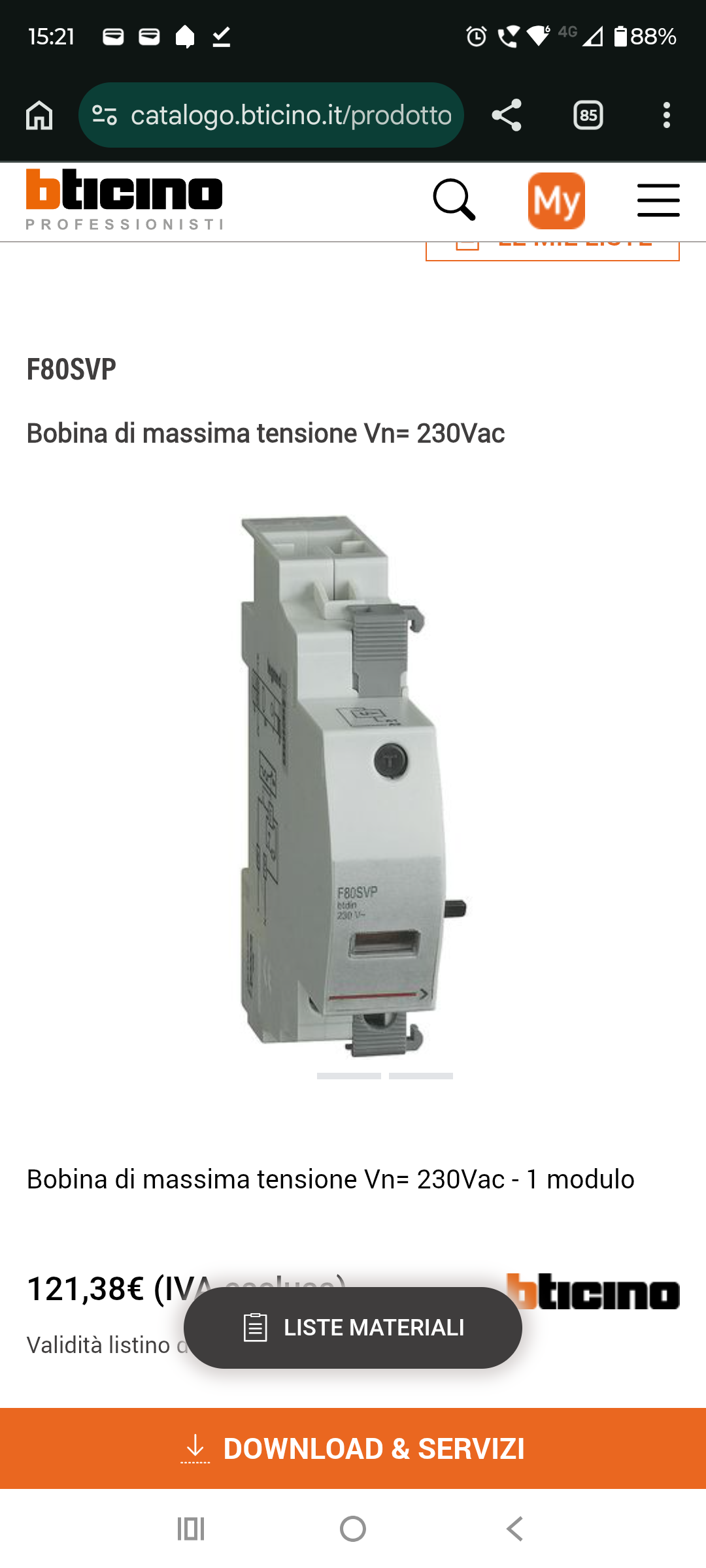

Parere quadro appartamento 110mq
jonny89 ha risposto a jonny89 alla discussione in Progettazione impianti elettrici civili e terziario
Solitamente viene definito POP: I dispositivi POP (Power Overvoltage Protection o talvolta Permanent Overvoltage Protection) sono specifici dispositivi di protezione progettati per mitigare gli effetti delle sovratensioni permanenti, solitamente causate da un guasto al neutro o errori di linea. In alcuni casi l'ho trovato indicato come bobina di massima tensione come nel caso del BTicino F80SVP: Mi incuriosisce molto che Siemens non sembra produrre un prodotto analogo e non c'è modo di contattarli per chiederlo. Per predisporre tutto per 6kW come generale quadro penso che dovrei usare un 32A ma se il generale a valle del contatore Enel é già da 32A potrei avere scatti intempestivi, ecco perché non so cosa usare come generale quadro. Il quadro l'ho pensato per mio fratello che sta ristrutturando casa e ripeto che difficilmente si farà un'aumento di potenza del contatore maggiore di 4,5kW (5kW disponibili). Per lo stesso motivo ho previsto un semplice magnetotermico per il piano cottura proprio perché hanno ordinato una cucina con piano cottura a gas e non ad induzione. Se hai notato ho utilizzato molti MTD ho cercato di limitare i costi utilizzando differenziali puri (o eventualmente MTD) sono per la cucina la zona lavanderia e la climatizzazione, in questo modo le apparecchiature più sensibili hanno il loro MTD dedicato (in primis il frigo, allarme e caldaia) tutto il resto in caso di intervento non sarebbe un grosso problema. -
MikeC ha iniziato a seguire Cigolio anta lavastoviglie smeg ST514
Per chi vuole inserisco il link a un video del problema: https://photos.app.goo.gl/FK1XF8JB7GLG4j8c6
a scuola quando lo studiammo ricordo che la provetta a 4 becucci era aperta su ogni tubo per evitare la pressione dell'aria su ogni ramo forse non ricordo bene son passati piu di 50 anni comunque complimenti per il lavoro ricordati solo ogni paio d'anni di lavare il tubo per eliminare la morchia che si forma all'interno
Ciao a tutti un consiglio per questo problema del cigolio forte dell'anta lavastoviglie SMEG ST514. Ho individuato le cerniere su ebay ma vorrei essere sicuro che siano quelle la causa. Ogni contributo è ben accetto. Grazie!
Alessio Menditto ha iniziato a seguire FORNO WHIRLPOOL TYPE: FCSM6 MOD.: AKZ209/IX/01, scheda con problemi di alimentazione
FORNO WHIRLPOOL TYPE: FCSM6 MOD.: AKZ209/IX/01, scheda con problemi di alimentazione
Alessio Menditto ha risposto a stecos alla discussione in Forni - Microonde - Cucine
Georox per favore fai un bel copia e incolla della domanda che hai fatto, apri una nuova discussione e vedrai che stecos o qualcun altro ti aiuterà volentieri. - Oggi
Congelatore Ignis non parte
Stefano Dalmo ha risposto a pinotto67 alla discussione in Frigoriferi - Congelatori
Mi dispiace ma se non fai quello che ti chiedo , io non rispondo più . -
Gianluca 69 ha iniziato a seguire Raffreddamento forzato su motore 37kW
robertice ha iniziato a seguire Cassetta Geberit perde e Piatto doccia marmoresina
Si Deve togliere la prima fila di mattonelle, incassare il piatto, intonacare, poi passare un isolante e rimettere le mattonelle Se poi non hai le mattonelle per rifare la prima fila si può fare un taglio preciso, infilare il piatto e sigillare con prodotto specifico Tutti i piatti doccia hanno una scheda tecnica del produttore che indica come va installato e che prodotto va usato come collante E va rispettata Di solito va messo sul massetto
Metti una foto della placca e retro placca per capire di che anno è. E comunque non mi è mai capitato che perde la guarnizione del cestello, solo se l'hai tolto e non è rimesso fino in fondo
Microforo vasca lavastoviglie Bosch SMV69M30EP / 51
Stefano Dalmo ha risposto a _fabi0_ alla discussione in Lavastoviglie
Ti dispiace aprire una tua discussione ? come da regolamento . grazie -
Daniele lic ha iniziato a seguire Microforo vasca lavastoviglie Bosch SMV69M30EP / 51
Microforo vasca lavastoviglie Bosch SMV69M30EP / 51
Daniele lic ha risposto a _fabi0_ alla discussione in Lavastoviglie
Ciao hai risolto? Con cosa? Ho lo stesso problema. Fammi sapere. -
Compatibilità bticino classe100 con ring intercom video
Marco6 ha risposto a Marco6 alla discussione in Citofoni, videocitofoni e intercomunicanti
Ma essendo che col pulsante chiave unico apre tutto ciò che suona indipendente dal portone il ring tramite il selettore di chiamata dovrebbe aprire entrambe oppure no? -
ligabue ha iniziato a seguire Magnetotermico 1P+N : domanda
Magnetotermico 1P+N : domanda
ligabue ha risposto a saverio81 alla discussione in Interruttori differenziali, magnetici e termici
Differenza chiave: A differenza dell'interruttore 2P, il 1P+N protegge termicamente e magneticamente solo il conduttore di fase, mentre il polo del neutro viene solo aperto (sezionato). Ci sono numerosi articoli su questo argomento sempre molto dibattuto. Però di fatto l’interruttore 1 polo+ neutro può essere utilizzato nei sistemi TT e TN-S (anche nei circuiti fase – fase con differenziale a monte) mentre ha limitazione nel relativamente poco diffuso sistema IT (sicuramente non può essere usato nei circuiti fase – fase , mentre può essere usato in quelli fase neutro protetto da suo differenziale). -
La ringrazio per tutte le info. Funziona correttamente ma la scritta av1 in alto a sinistra non si spegne. C’è un modo per poterlo fare? Grazie
Ferroli Kona 12 temperatura acqua instabile
francesco6618 ha risposto a francesco6618 alla discussione in Guasti/Problemi Riscaldamento
Quello lo so, sto cercando di comprendere la logica di funzionamento tra intero bruciatore e sezione minima e se la parte modulante sia solo una della due o entrambe. A me piace imparare tutto quello che non so, tutto qui. -
Detersivo liquido e basse temperature... 😉: La risposta più chiara su quello che diciamo da sempre
danimel ha risposto a Ciccio 27 alla discussione in Lavatrici - Asciugabiancheria
Honig, trovi schiuma perché già sui 60 gradi si attiva l'ossigeno del percarbonato e sviluppa schiuma. Per esempio vedo che con il denkmit polvere universale mettendone un 60g quando la temperatura arriva a 60, dopo un po' la schiuma arriva a metà vetro. -
Perfetto . Funziona tutto correttamente. Solo che la scritta av1 verde resta in alto a sinistra. Come posso toglierla? Grazie
frapenas ha iniziato a seguire Aggiornamento firmware BOLVA S-5088A
Buongiorno, come forse è noto la Bolva non risponde più alle richieste di assistenza che sono state appaltate alla RGR che purtroppo fornisce un'unica risposta a qualsiasi domanda: mandare il TV in assistenza a spese proprie, qualunque sia la natura del problema. Per questo motivo chiedo se qualcuno di voi sa se c'è un aggiornamento successivo al 20201026.1537 per il modello in oggetto. E in caso affermativo se ha il file da condividere. Mille grazie, ciao
Ferroli Kona 12 temperatura acqua instabile
giorgio17 ha risposto a francesco6618 alla discussione in Guasti/Problemi Riscaldamento
Regolazione valvola gas da fare ad una persona esperta -
tommy2911 ha iniziato a seguire Sostituzione Elvox 900-902
Sostituzione Elvox 900-902
tommy2911 ha inserito una discussione in Citofoni, videocitofoni e intercomunicanti
Ciao a tutti, ho dovuto sostituire il vecchio citofono Elvox 900-902 con un Urmet 1144/1. L’elettricista ha effettuato i collegamenti ma l’apriporta funziona con il pulsante extra e non con quello normalmente previsto. Ho fatto alcune prove ma non riesco a capire come spostarlo. Ad esempio se collego il cavo arancione al CA la porta va costantemente in apertura. Grazie mille -
Ciccio 27 ha iniziato a seguire Lavatrice Ariston hotpoint
Lavatrice Ariston hotpoint
Ciccio 27 ha risposto a Orny78 alla discussione in Lavatrici - Asciugabiancheria
Detersivo liquido e basse temperature... 😉: La risposta più chiara su quello che diciamo da sempre
Ciccio 27 ha risposto a Ciccio 27 alla discussione in Lavatrici - Asciugabiancheria
Non vedo il legame tra il sovradosare e la proliferazione batterica, visto che il detersivo dovrebbe comunque impedire loro di aggrapparsi al cestello, se si lava alla corretta temperatura. -
Consigli acquisto nuova lavatrice slim
Ciccio 27 ha risposto a lastway alla discussione in Lavatrici - Asciugabiancheria
Dalla vaschetta può uscire il vapore quando lavi a temperatura abbastanza elevata, cosa che succede di sicuro nelle macchine moderne, quindi ci si può fare poco. Anche perché la carrozzeria non riceve gli stessi trattamenti di quelli delle auto. E anche se si formano dei crateri, comnunque non sei in un punto dove hai cedimenti strutturali. Io la terrei: è un modello ben fatto, e con un bassissimo tasso di guasti, perché meccanica. -
Magnetotermico 1P+N : domanda
saverio81 ha risposto a saverio81 alla discussione in Interruttori differenziali, magnetici e termici
Perfetto , chiaro vi ringrazio! -
Consumo Eccessivo − conta Kwh − rifasamento
Livio Orsini ha risposto a imola alla discussione in Installazione impianti elettrici civili e terziario
Questo, ad esempio. -
Ferroli Kona 12 temperatura acqua instabile
francesco6618 ha inserito una discussione in Guasti/Problemi Riscaldamento
Buongiorno a tutti, Ho montato questo scaldaacqua della Ferroli chiamato Kona12 che ha un problema, diciamo bizzarro. Lo scaldaacqua parte correttamente e scalda alla temperatura voluta (39° in eco) da portata minima, circa 3 lt/min a salire. Quando arriva a 5 o 6 lt/min inizia un comportamento oscillante dove sembra dal rumore "tac" che si chiuda l'elettrovalvola gas, difatti la temperatura scende mentre la ventola aria accelera, poi riparte il gas e la temperatura sale rapidamente arrivando quasi a 50° per poi rallentare, riportarsi intorno ai 39° per poi staccare (rumore "tac") e riparte il ciclo. Se aumento la portata a 8 lt/min il problema scompare. Ora, analizzando il manuale (e riflettendo che sembra essere un problema di regolazione gas) noto che le regolazioni principali sono chiamate PH Pressione massima totale (intero bruciatore) P2 Pressione minima (sezione minima bruciatore) Ma che nel manuale sono menzionate due ulteriori regolazioni: PL Pressione minima Intero bruciatore P1 Pressione massima Sezione minima bruciatore. Dico una sciocchezza se affermo che il problema è nel passaggio tra sezione minima e interno bruciatore e che probabilmente la pressione minima Intero bruciatore è leggermente bassa per cui quando arriva a quel punto la caldaia si spenge e parte il ciclo descritto sopra? Non da alcun allarme. Grazie mille.
