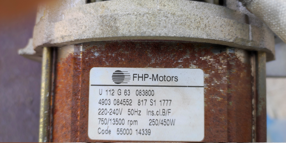

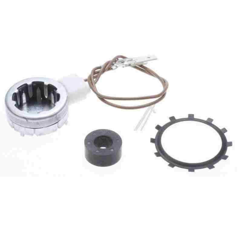

Anch'io credo che si sia rotta la crociera del cestello (di solito, per continuo utilizzo di detersivi liquidi e basse temperature, ergo la lavatrice diventa una fogna e poi... vabbè, succede quello che conosciamo tutti) e il cestello sfrega sulla vasca o sulla guarnizione, formando quel "fumo". La macchina è da buttare. Se queste cose sono confermate, un consiglio: una volta buttata la lavatrice (prima di comprare la nuova) buttiamo anche la televisione, che sta convincendo a furia di martellare con la pubblicità che i capi si lavano a bassa temperatura e col detersivo liquido, inclusi asciugamani, lenzuola, canovacci e intimo. Ah, il marketing...
Andre94 ha aderito alla comunità
reperire schemi hp 8116A pulse/function generator
rfabri ha risposto a rfabri alla discussione in Elettronica generica
Mille grazie Nik, infatti ci ho pensato dopo che potevo scaricare il service del 8112A visto che non trovavo quello del 8116A, ma la ricerca su dropbox è uguale a eletrotanya? non ho mai fatto ricerche su dropbox. grazie ancora. - Oggi
APC SMT1000I cattivo odore ma funziona
sergio1289 ha risposto a Rastakhan alla discussione in Gruppi di continuita' (UPS)
sembra che si sia fuso un condensatore SMD serigrafia C9. però vedo della ruggine in quei due diodi vicino al condensatore fuso , segno che è esposto a umidità. -
Magnete controllo tachimetrico
darkon11 ha risposto a darkon11 alla discussione in Lavatrici - Asciugabiancheria
Collegamenti cavi eletrici
Camionaro75 ha risposto a Camionaro75 alla discussione in Impianti Climatizzazione
È un cinese di quello che sono riuscito a capire la casa madre e sirge -
Errore F1 caldaia bongioianni isy 23 csi
luigi_7 ha inserito una discussione in Guasti/Problemi Riscaldamento
Buonasera È la seconda volta che la caldaia da questo errore. L'ultima volta, un paio di mesi fa, il tecnico, dopo aver fatto vari controlli, la fece ripartire toccando qualcosa sul lato sinistro della caldaia. Potrebbe essere un tasto tipo reset. Qualcuno sa dove e cosa potrebbe essere? -
Guasto elettronica Caldaia Bongioanni Linea ISY CS23 (PCB COD SYMSI7.0)
luigi_7 ha risposto a ancestrale59 alla discussione in Guasti/Problemi Riscaldamento
Buonasera È passato un po di tempo. lo so Ha poi risolto il problema? Anche la mia caldaia bongioianni dava lo stesso problema . Un tecnico toccó qualcosa come qualche tasto di reset sul lato sinistro della caldaia e ripartí. Non sono però riuscito a capire dove fosse questo tasto. Oggi il problema mi si è ripresentato -
Rudy69 ha iniziato a seguire Pulsantiera urmet 925/216 si é bruciata una lampadina led; dove trovarla?
Pulsantiera urmet 925/216 si é bruciata una lampadina led; dove trovarla?
Leone2285 ha risposto a gettis alla discussione in Citofoni, videocitofoni e intercomunicanti
Dovresti cercare lampadina a siluro con tensione di funzionamento ACDC 12-15V. Misura la lunghezza della lampadina per essere più sicuro, dovrebbe essere 31mm. -
Collegamenti cavi eletrici
Stefano Dalmo ha risposto a Camionaro75 alla discussione in Impianti Climatizzazione
Ma dietro non c’è niente sul radiatore ? che marca e che modello è -
luigi_7 ha aderito alla comunità
ALLUMY ha iniziato a seguire Magnete controllo tachimetrico , Curiosità su multimetro e Spegnimento casuale e frequente decoder PICCO265+
Il fusibile relativo alla boccola salta solo se viene superata la corrente dichiarata su quella boccola. La manopola seleziona il tipo di misure che vuoi effettuare e l'ingresso su cui eseguire le misure, ed eventualmente il fondo scala se il multimetro non ha la funzione di "auto-range" (non sono andato a vedere com'è il tuo). Quindi se gli ingressi sono collegati correttamente, non succede niente anche se metti la manopola in posizione sbagliata, ma non viceversa.
Spegnimento casuale e frequente decoder PICCO265+
ALLUMY ha risposto a apatri alla discussione in Decoder DTT
Dopo 3 anni? 🙄 -
Magnete controllo tachimetrico
ALLUMY ha risposto a darkon11 alla discussione in Lavatrici - Asciugabiancheria
Credo proprio di no. Se ci dici la marca e il modello della lavatrice, magari qualcuno ti può dire se e dove trovare il pezzo. -
Nicola Giacomello ha iniziato a seguire Spegnimento casuale e frequente decoder PICCO265+
Spegnimento casuale e frequente decoder PICCO265+
Nicola Giacomello ha risposto a apatri alla discussione in Decoder DTT
Hai attivato il programma sleep..... premi più volte il pulsante bianco sul telecomando per metterlo a OFF -
Collegamenti cavi eletrici
Camionaro75 ha risposto a Camionaro75 alla discussione in Impianti Climatizzazione
Magnete controllo tachimetrico
darkon11 ha inserito una discussione in Lavatrici - Asciugabiancheria
Salve, Ho dovuto smontare il motore della lavatrice per cambiare il cuscinetto. Purtroppo ho rotto il magnete controllo tachimetrico. Volevo sapere: Esiste come pezzo di ricambio singolo ? Eventualmente è possibile /consigliabile bypassare il controllo tachimetrico ? Grazie -
Collegamenti cavi eletrici
Stefano Dalmo ha risposto a Camionaro75 alla discussione in Impianti Climatizzazione
Vedi sulla batteria scambiatore esterno , lato che va al muro , se c’è un sensore di defrost Attaccato sulle lamelle . Segui i cavi di questo e troverai il connettore . Guarda bene ai lati della morsettiera esterna . Nel vuoto laterale . -
MTD a base montante saltato
Altorn91 ha risposto a Altorn91 alla discussione in Quadri elettrici civili e terziario
Ciao, oggi sono stato sul posto ed ho iniziato a dare una sistemata al quadro in casa. Ho trovato induzione e lavastoviglie collegati insieme sotto lo stesso magnetotermico C16, forno e microonde sotto un C20 e poi ho riscontrato il cavo di terra del forno scollegata nella cassetta di derivazione. Secondo me si sono dimenticati di collegarla, ho verificato lato 503 ed era tutto collegato, l'ho collegata e testato il forno. Ho diviso in MTD: forno/microonde, lavastoviglie, induzione e lavatrice/asciugatrice. Unica cosa che non ho diviso in MTD sono prese , luci e frigo che temo di lasciare sotto al differenziale puro visto che é provvisto di riarmo. Tutto e tre sono ovviamente sotto dei magnetotermici prima. Per quanto riguarda il montante ho visto che in casa mi arriva il cavo FS16 quello rivestito grigio per intenderci, di fatto se da sotto parte per intero così posso eliminare il differenziale visto che sono già in classe 2 come protezione? -
reperire schemi hp 8116A pulse/function generator
Nik-nak ha risposto a rfabri alla discussione in Elettronica generica
Sicuro non ci siano schemi?Prova acontrollare. https://elektrotanya.com/hp_8112a_pulse-generator_sm.pdf/download.html https://www.mikrocontroller.net/attachment/80377/HP_208112A_20-_20service.pdf Questo è quello del 8116a: https://www.dropbox.com/scl/fi/2j6l9m0x9pnzlbvo8fth9/Agilent_8116A_OperSvc_Mnl_08116-90001__040755e7ea50.pdf?rlkey=u2l97gaxzruqx6dspbukxundq&e=1&st=yapwa7lf&dl=0 -
Quindi se ho ben capito devo rispettare ciò che c'è scritto sulle boccole e cioè 10A e 1000mA, poi anche se cambio posizione alla manopola non salta il fusibile.
simonegtt77 ha iniziato a seguire Case mobili e climatizzatori
Case mobili e climatizzatori
simonegtt77 ha risposto a simonegtt77 alla discussione in Altro su impianti elettrici civili
Non ci sono sensori sulle finestre o sulle porte. E' un impianto molto banale, cosa fastidiosa visto che le case mobili sono di fascia alta. Sono ancora basito del fatto che questi hanno fatto un impianto che taglia corrente ad un compressore in funzione svariate volte al giorno -
Grazie per avermi risposto. Non credo di poter applicare il suggerimento ricevuto in quanto provando con il cavo "lan" comunque internet non funziona. Ma ovviamente non avendo specificato questo dato !!
Risolto, effettivamente bastava andare nella sezione ingresso e modificare gli input. Grazie del supporto!
Collegamenti cavi eletrici
Camionaro75 ha risposto a Camionaro75 alla discussione in Impianti Climatizzazione
Buonasera a tutti , scusate se vi do di nuovo fastidio, ho fatto i colelegamenti come succerito, ma macchina si accende , ma va in blocco, se provo a selezionare le funzioni per un attimo parte, ma torna subito in blocco, ho aperto l’unità esterna ma non trovo dove collegare la spinetta nera, mentre nello split è chiaro, collegamenti fatti con blu sulla N, marrone sul 2, la spinetta bianca 4 e 5, seguendo i colori -
Telefunken te32182b301c10 ud-led
Riccardo Ottaviucci ha risposto a francesco bona alla discussione in Thomson - Saba - Nordmende - Telefunken - A.E.G.
finale audio o,più probabile ,i condensatori smd da 1uF attorno a lui -
Tv lg 32lf580v con retroilluminazione bassa
Riccardo Ottaviucci ha risposto a mizio1309 alla discussione in LG - Goldstar
non sono lampade ma led,per essere rigorosi
