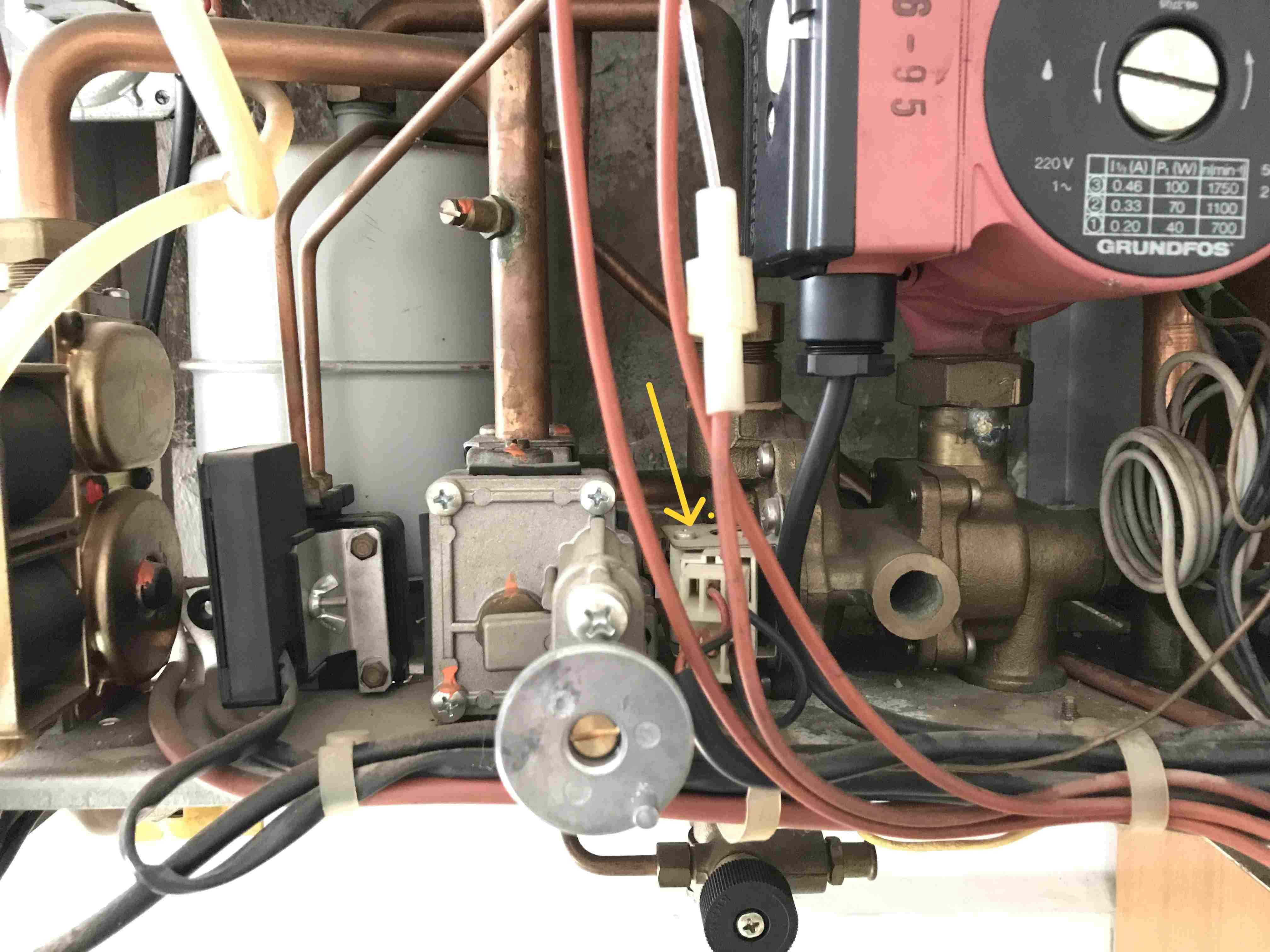

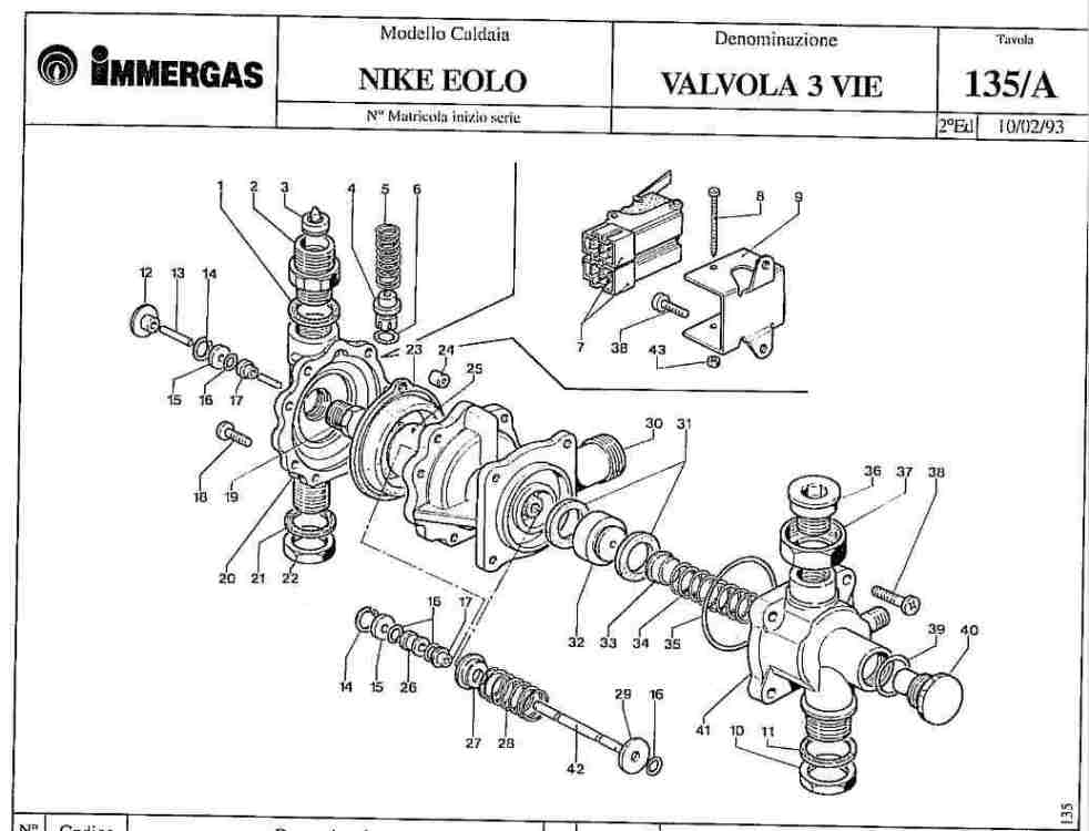

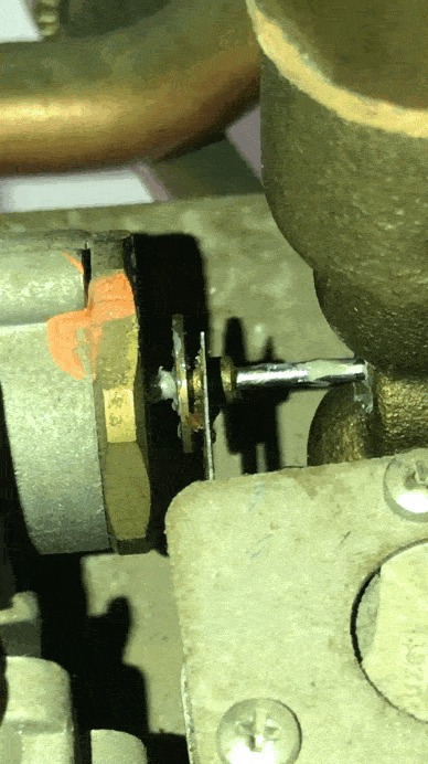

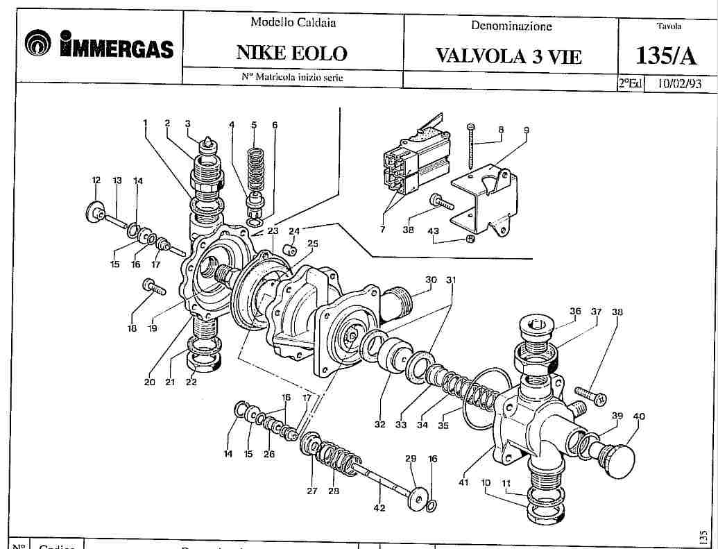

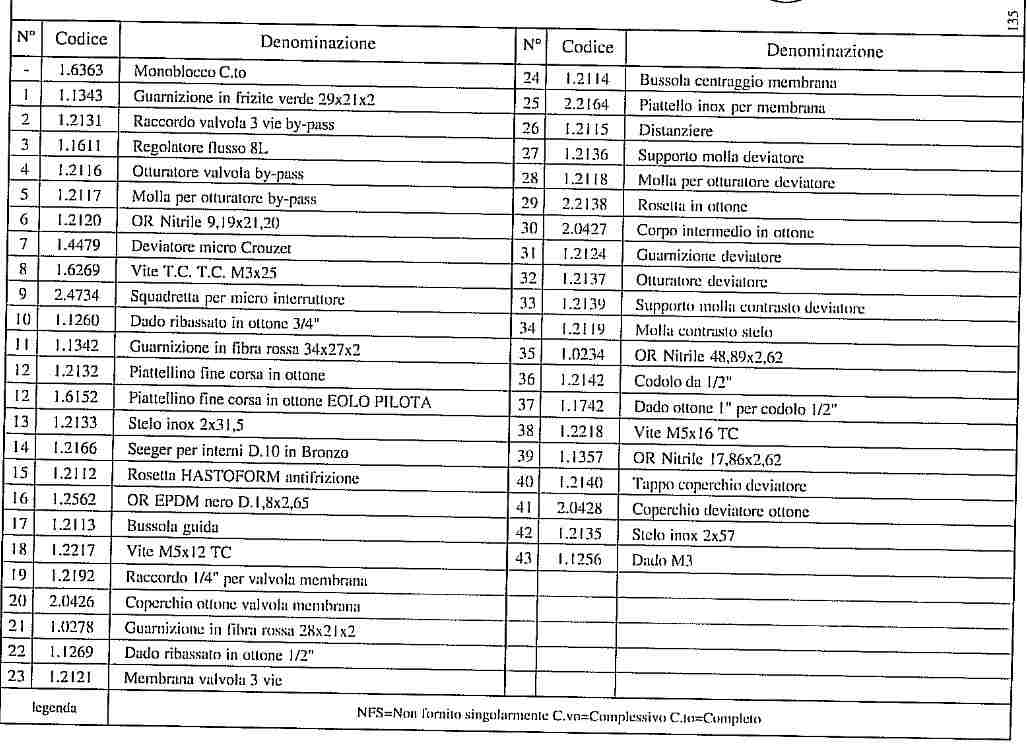

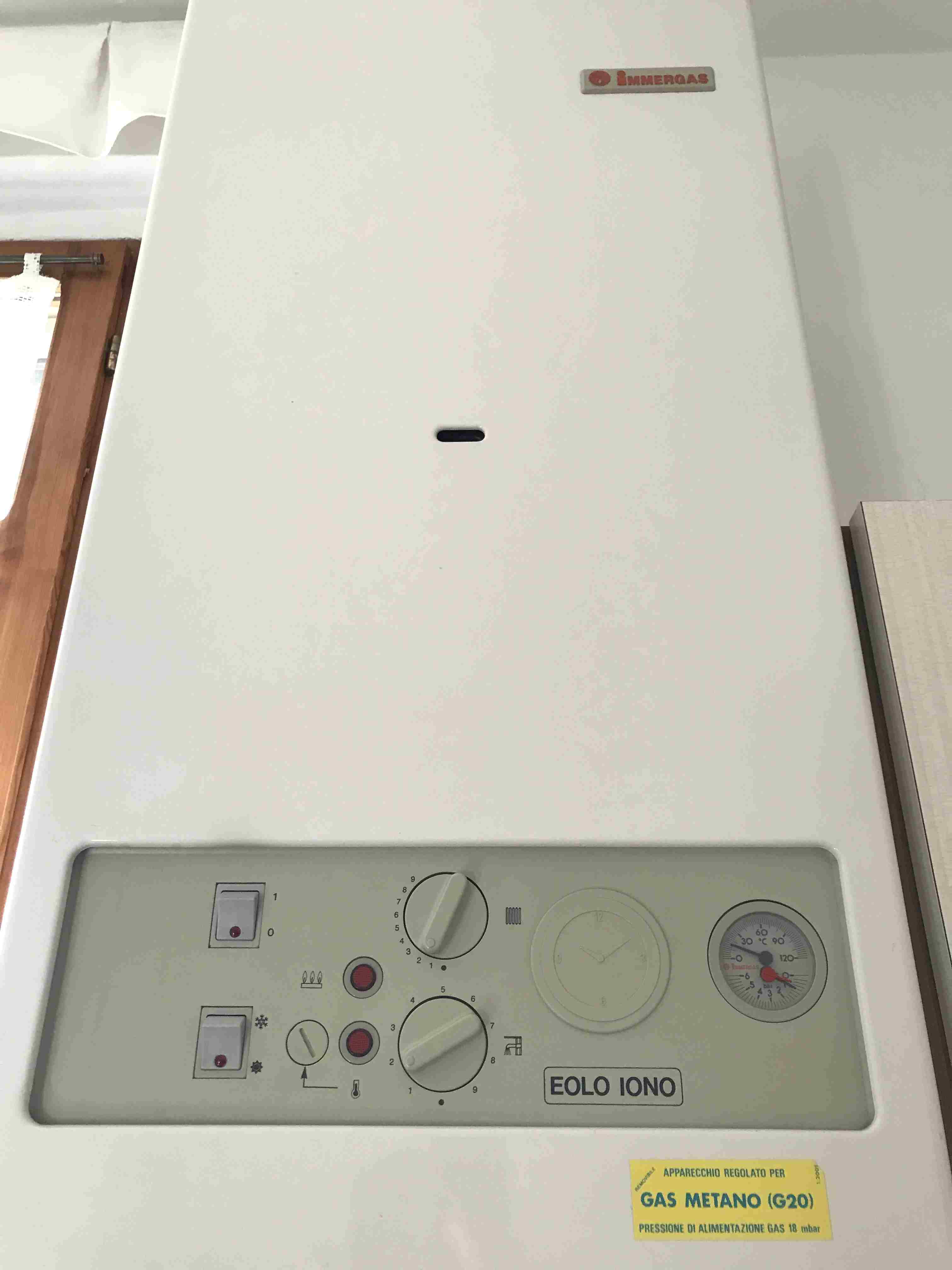

Dafnia ha iniziato a seguire Caldaia Immergas EOLO IONO - non parte in modalità ACS
Caldaia Immergas EOLO IONO - non parte in modalità ACS
Dafnia ha inserito una discussione in Guasti/Problemi Riscaldamento
Buonasera chiedo aiuto per la mia caldaia Eolo Iono del 1995 (foto). Non si accende in modalità produzione acqua calda. Non si accende neanche se apro completamente il rubinetto o più rubinetti dell'acqua calda. Allora ho smontato la lamiera di copertura e, dopo averlo sbloccato, ho ribaltatato il cruscotto. Ho aperto un rubinetto dell'acqua calda e ho azionato la levetta del micro a sinistra del monoblocco (foto). In questo caso la caldaia si mette in funzione regolarmente. Ho registrato inoltre il movimento del piattellino che aziona la levetta del micro (video allegato) quando la caldaia - senza il mio intervento - non riesce a partire: il piattellino si muove verso destra, spinge il micro ma non tanto da azionarlo. Penso che la corsa debba essere più lunga e che il problema sia la membrana. In questo caso penso che bisogna smontare il monoblocco per poter svitare il coperchio al cui interno è la membrana. E vedo che ci sono diversi componenti a cui prestare attenzione. Gradirei un vostro parere Mille grazie e cordiali saluti -
Problemi con canali 8, 9, 26 ed in alcuni casi i Mediaset
flavm ha risposto a flavm alla discussione in Impianti TV
Secondo me è morta la centralina definitivamente. Ora se attacco diretto alla tv antenna esterna prendo 300 canali. Se attacco alla centralina e poi tv dopo prendo 40 canali.... -
Come collegare due impianti fotovoltaici?
click0 ha risposto a Stefano dg alla discussione in Fotovoltaico
ok ma 6 + 6 son 12kw corretto ? -
fisica ha iniziato a seguire Vaporella polti, tasto accensione sostituito ma non funziona
Vaporella polti, tasto accensione sostituito ma non funziona
fisica ha risposto a messimo alla discussione in Aspirapolvere e Ventilatori
come ti hanno detto, c'è una dispersione, che non hai quantificato, quindi quando accendi e spegni, magari la corrente di fuga di un condensatore di filtro va ad assommarsi alla dispersione, e la cosa salta. cambia il componente in dispersione, questo è l'importante -
Cosa mi consigli di fare? Seguire il consiglio dell idraulico e rompere 3 piastrelle del massetto? E 3 del pavimento? Lui lavorerebbe da li... La mia perplessità è che questo problema si sia presentato solo dopo 20 anni che questa griglia non era fissa e che anche l idraulico mi aveva detto che se sotto era messa per bene non avrebbe dovuto provocare infiltrazioni. Per lui è il silicone attorno allo doccia ma stesso discorso.. ..non c'è mai stata in 20 anni. Il problema è iniziato da quando mi si sono intasati gli scarichi. Nessuno spurgo riusciva a risolvere fino all ultimo che mi ha sbloccato tutto
Non hai mai perso in 20 anni, ha sempre tenuto. Se fosse quella perderebbe in continuazione No non è esterna, purtroppo confina col vicino
- Oggi
Vaporella polti, tasto accensione sostituito ma non funziona
messimo ha risposto a messimo alla discussione in Aspirapolvere e Ventilatori
Buonasera, ho fatto proprio cosi. Con la spina in un verso non salta. Con la spina nell altro verso si. Però ripeto, il diff. salta solo quando spengo la caldaia, e non quando la accendo. Invece quando accendo o spengo solo l aspirapolvere non salta. Che può essere? -
Consiglio componenti TV/SAT per impianto con 6 prese demiscelate e confronto tra i migliori produttori
Tartaruga24 ha risposto a Tartaruga24 alla discussione in Impianti misti TV-SAT
Ti ho mandato la posizione in privato perché non mi va di scrivere pubblicamante sul forum la zona di intervento. -
salve mi ha chiamato un cliente e mi ha mandato un video ,parliamo di 2 motori phobos per ante e centralina bft thalia .praticamente con il primo impulso la prima anta si apre un po e poi si ferma poi ridando il secondo impulso la prima anta continua ad aprire normale e anche la seconda anta si apre facendo i rallentamenti per poi richiudersi normalmente e bene .ora non so cosa gli scrive sulla centralina perché l automazione e' a 120 km di distanza da me e' capitato a voi ? Premetto che il cancello funzionava bene .
Consiglio componenti TV/SAT per impianto con 6 prese demiscelate e confronto tra i migliori produttori
snipermosin ha risposto a Tartaruga24 alla discussione in Impianti misti TV-SAT
Il calcolo è piu' scontato per la parabola perchè a priori sappiamo che una parabola ben puntata con LNB Legacy o quad (il tuo caso), esce con circa 85 dBuV. Da lì in poi hai tutti i dati direttamente dal sito o dalla scheda tecnica, quidi basta fare delle semplici operazioni di sottrazione a partire da questi 85 dBuV inserendo tutte le perdite del cavo (vedi scheda....), e della presa demix (vedi scheda...) ed arrivare al decoder con almeno 55 dBuV per le frequenze sat e 50 per quelle terrestri. Il problema è l'antenna, non è come la parabola che hai i segnali (quasi tutti) con quei famosi 85 dBuV, ma possono variare in base alla zona e alle caratteristiche di guadagno dell'antenna oltre che dalla centralina. Hai detto il comune di ricezione? Non ricordo.... -
Urmet 1133-D001 problemi ed eventuale sostituzione
Salvatore Biondo ha risposto a Salvatore Biondo alla discussione in Citofoni, videocitofoni e intercomunicanti
Scusate se riprendo la discussione a distanza di tempo ma come già avevo accennato non si tratta di casa mia ma di mio figlio che vi ha traslocato da circa due mesi. A seguito di indagine è emerso che in realtà il problema rappresentato riguarda tutti i 4 appartamenti che costituiscono lo stabile e si sarebbe presentato da circa un anno senza che nessuno si sia mai preoccupato di risolverlo prima. Quindi bisognerà rivolgersi ad un citofonista/elettricista perchè probabilmente il malfunzionamento che ho descritto, visto che riguarda tutti, deriverà da pulsantiera o centralina (credo io...ma forse sbaglio). Grazie per eventuali ulteriori suggerimenti ala luce di quanto "scoperto". -
Problemi con canali 8, 9, 26 ed in alcuni casi i Mediaset
snipermosin ha risposto a flavm alla discussione in Impianti TV
Non succede nulla anche se la lasci accesa. Il filtro va inserito tra antenna ed ingresso UHF, quindi ti serve solo uno sezzone di cavo con connettore F dal lato filtro e spinotto maschio lato centralino. Vedi se c'è da rispettare IN e OUT; alcuni filtri sono reversibili mentre alcuni hanno il senso di montaggio obbligato. L'ingresso di IV banda non ha bisogno di filtro perchè il centralino taglia automaticamente a circa 590 MHz, quindi lontano dalla zona "pericolo" del 5G che si trova a 694 MHz. -
Per evitare i colpi d'ariete dove non ci sono vasi d'espansione e impianto in pressione bisogna usare questa logica di comando della pompa: - all'avvio, prima si apre una valvola di scarico poi a valvola aperta si avvia la pompa - all'arresto, prima si ferma la pompa, poi dopo qualche secondo o a pressione scesa, si chiude la valvola. Ciò serva a salvaguardare tutto l'impianto: tubi, pompa, valvola, giunzioni, ecc..
Info produzione fotovoltaico
Marco Fornaciari ha risposto a brixia67 alla discussione in Fotovoltaico
Evito di riscrivere tutto: leggi questo argomento e trovi ulteriori risposte al tuo quesito -
piergius ha iniziato a seguire Presscontrol non stacca
Se non c' è un Vaso di Espansione è necessario un Controllo Elettrico ( galleggiante, Pressostato o altro ) che tolga Tensione alla Pompa quando non serve, anche per non sprecare Energia Elettrica, con la Pompa mantenuta accesa inutilmente ! - In mancanza di questo ulteriore Controllo, come ha scassato il Manometro, porta danno anche al Press Control . Dato che il Colpo d' Ariete si produce nel punto di arrivo dela tubatura, in cui la Massa di Acqua proveniente dal Press Control viene bloccata repentinamente, uno o più Vasi di Espansione possono essere ubicati in qualsiasi punto accessibile della Linea stessa, anche a proteggere l' integrità dell' Impianto Idrico dai danni per Pressione Anomala . - Buona serata !
Progetto ATS per un semplice congelatore
Marco Fornaciari ha risposto a lupo alberto alla discussione in Progettazione impianti elettrici civili e terziario
Veramente ho scritto generatore a servizio di tutto il palazzo. Ma poi la corrente da rete ti manca due volte al giorno o due volte all'anno? Per la pompa è più "pericoloso" per il disservizio il fatto che intervenza il suo magnetotermico di protezione: c'è un allarme che avvisa? -
esatto, la tensione di rete probabilmente raggiunge il limite impostato e spegne l'inverter, passa qualche minuto e si riavvia per poi rispegnersi per lo stesso motivo. le altre due tensioni sono in Vcc ed è normel che siano così perchè sono in proporzione al numero di pannelli anche
Come collegare due impianti fotovoltaici?
Dumah Brazorf ha risposto a Stefano dg alla discussione in Fotovoltaico
il limite di immissione non dipende dalla potenza di contratto per la tua fornitura di corrente. se il tuo contratto è da 6kW puoi prelevare fino a 6.6-7.2kW senza distacchi improvvisi. nessuno ti costringe a limitare l'immissione a 6kW se non la fisica: la tensione schizza alle stelle e gli inverter distaccano. -
Progetto ATS per un semplice congelatore
Microchip1967 ha risposto a lupo alberto alla discussione in Progettazione impianti elettrici civili e terziario
Se il problema è la pompa, esistono già dei dispositivi composti da quadro di commutazione e inverter incorporato con batterie, in grado di alimentare il sistema in maniera automatica se cerchi sul web ci sono moltissimi modelli Considera pero' una cifra superiore ai 1000 euro..... -
Accertati che tutte le fugne delle mattonelle della doccia e del piatto non facciano passare acqua, succede spesso. Nonostante le abbia rifatte e poi resinate, nella mia doccia ho dovuto mettere la tenda su tre lati, e resinare in eccesso quelle del pavimento e del piatto: prima o poi la rifarò con tre mattonelle in lastra 1,2 X 2,4 m. Se quella è una parete esterna accertati anche che acqua o/e unitidà non arrivino da fuori.
Ma se la piletta non è avvitata , ed è evidente , come fa a fare tenuta ? Ok , fai come ritieni più opportuno .
Capp Ezio ha iniziato a seguire sostituzione gruppo finecorsa faac 740
buongiorno, chiedo se è possibile sostituire il gruppo finecorsa meccanico su un'automazione faac 740 con uno magnetico. Grazie in anticipo
Che dati dovrei controllare esattamente, la tensione di rete letta dall’inverter è di 252v ed è al limite di tolleranza se non erro. Poi ho notato che una striga arriva a 323v e l’altra a 275v
Aumento potenza contatore
Marco Fornaciari ha risposto a luckysquid alla discussione in Progettazione impianti elettrici civili e terziario
Normalmente la posa dei condutturi provenienti da due fonti diverse di energia dipende dal tipo canalizzazione e dal tipo di cavo. ** Per definirla bisogna prendere in considerazione diversi fattori, in prima analisi ambientali, poi di serizio: è sempre il progettista che decide. Solo a titolo di esempio solo i cavi multipli (tecnicamente i conduttori singoli sono chiamati corde o cordine), quindi con ulteriore guaina isolante possono tipicamente vaggiare nella stessa canalizzazione, ma non è detto a priori. ** ** Qui mi fermo dato che poi bisogna anche considerare i vari tipo di impianto: la cosa si articola parecchio, troppo per questa sede. -
Come collegare due impianti fotovoltaici?
Marco Fornaciari ha risposto a Stefano dg alla discussione in Fotovoltaico
A limitare e impedire le immissioni in rete del fotovoltaico (o di un qualsiasi generatore) non è la potenza ma la tensione: devi verificare questa impostazione.** Con due, o più, impianti che immetono su quella specifica rete in BT, l'ultimo che arriva alla tensione di soglia smette di immettere. Non è detto che smetta solo il tuo, se sulla rete ce ne sono altri, anche altri si spegneranno. Sorvolando sul fatto che se la rete sulla quale sei allacciato è prettamemnte residenziale e abitata da gente che lavora, nelle ore di punta di massimo sole la produzione e tanta e consumi insignificanti: è per quello che si mettono le batterie, ma quando sono cariche il sistema necessariamente si spegne. In rete non si può immettere più di 253 V, e se sotto al tuo trasformatore di zona ci sono più FV, potrebbe succedere anzi è sicuramente così, per via della impostazione di tensione e dei necessari ritardi presenti nella logica di gestione, arrivi sempre per ultimo. In teoria se il sisema funziona, e la rete non è satura, cioè la tensione non è ancora arrivata a 253 V (o a quella impostata sui singoli impianti) l'inverter modula e immette in rete meno potenza fino a spegnersi. Tu hai due impianti diversi, conosci la logica di gestione di ogni impianto? Direi che il produttore non la rende nota. Ma sai le impostazioni che ha fatto l'installatore i base al contratto che è stato stipulato con GSE? Per lo schema di cablaggio sei tu che fornirlo per avere pareri, e non puoi modificarlo, sia per ragioni elettrotecniche sia per ragioni contrattuali con GSE. ** Attenzione che non si può modificare questo valore oltre 253 V. 253 V corrisponde al 10% di tensiona massima che deva avere la distribuzione in BT. Oltre 253 V c'è il rischio che la apparecchiature alimentate si guastino, pertanto il distributore evita di superare questo valore per non avere problemi.
