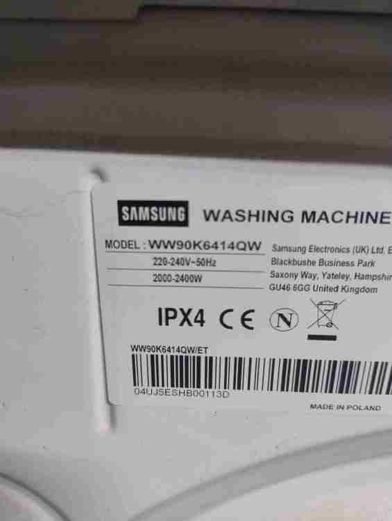

  1. Nell'ultima ora
  2. Ciccio 27
    Consiglio lavastoviglie incasso totale
    La parte del filtro cilindrico con la rete in nylon più fitta. I modelli con maxivasca lo hanno necessariamente più basso, perché è minore lo spazio disponibile per la parte meccanica.
  3. alebig69
    Consiglio lavastoviglie incasso totale
    Cos'è il microfiltro?
  4. elettromega
    Anomalia messa a terra
    Probabile che il cavo sia immerso nell'acqua e si è ossidato ,per quello varia la conduzione.
  5. Ciao a tutti, ho un citofono condominiale con alimentatore Elvox 6680 che non apre da pulsante dei citofoni negli appartamenti. ho anche un pulsante apriporta interno al portone. da pulsante il portone siapre ma dal citofono no. Provato ponticello 0 - S1 funziona. provando invece 0 - S no…e non sento nemmeno rumore del relè che si eccita..il fatto però è che ho appena cambiato l’alimentatore pensando fosse rotto ma col nuovo fa uguale. a sto punto, per tamponare, posso mettere il filo che è in S su S1 ? grazie
  6. Dumah Brazorf
    Motore CAME con ZBX6
    Ti han detto due volte di controllare la scheda dietro. Lo hai fatto?
  7. Allora, aperto tutte le scatole e verificato la continuità del cavo terra tutto apposto fino alla scatola del soggiorno, subito dopo la cucina e il ripostiglio (l impianto in mansarda è stato fatto successivamente collegandosi al ripostiglio). Da questa alle scatole di camere e bagno il multimetro suonava ma come se fosse disturbato... Mentre tra le scatole di bagno e camere tutto ok Quindi a questo punto credo il problema sia in uno spezzone di cavo che collega due scatole tra soggiorno e camera da letto (visto che la terra fa il giro inverso). Purtroppo per questioni di tempo mi sono dovuto fermare qui. Appena posso verificherò la continuità dalla scatola del soggiorno a quella successiva.
  8. Scusa , ma a parte i collegamenti , sei certo che sia il citofono a non aprire il cancello ? Che verifica hai fatto?
  9. Fabrizio 71
    Samsung Add Wash
    Ecco la foto del modello
  10. Alex19629
    Motore CAME con ZBX6
    Ho fatto ulteriori test. Ho misurato il primario del trasformatore incriminato ed ho trovato 6 ohm, che dalle reminescenze di elettrotecnica acquisite ben 45 anni fa dovrebbe esser un valore accettabile. Non riesco a trovare nemmeno in internet un valore di resistenza per il primario. Trovo che dev'esser basso ma non in corto. I dati di targa del trasformatore CAME non si trovano proprio in rete. Ho scollegato tutto dalla scheda. Fusibili nuovi. Collegato 220V, tutto OK. Come collego il trasformatore pur con tutti gli altri collegamenti scollegati, ovvero i collegamenti del secondario ed il filo 1234 che dà differente forza al motore, salta il fusibile di linea numero 1. Non ne vengo fuori😕 MI son smontato la scheda e devo vedere le piste, che giro fanno. Potrebbe essere anche un relè sulla scheda, visto che come dice Roby73 è difficile che salti un trasformatore... Altra prova che voglio fare è alimentare direttamente il trasformatore con il 220V attraverso un fusibile, ovviamente, per vedere se salta. Qualsiasi idea o misura da fare è la benvenuta. Grazie
  11. Oggi
  12. michpao
    Samsung Add Wash
    Dovresti indicare il codice modello esatto (meglio foto etichetta modello )!
  13. Stefano Dalmo
    Salta salvavita cancello BFT DOIMOS
    Hai provato a vedere se fosse entrata acqua nella zona di alimentazione del motore ? magari asciuga con un phon il motore stesso . bisognerebbe fare una verifica di dispersione , del motore e varie , come ì finecorsa . intanto prova ad invertire tra loro i due cavi di alimentazione Vedi se cambia qualcosa
  14. piergius
    Sezionamento impianto di casa
    I Microonde, per maggiore sicurezza al fine di impedire l' accensione indebita a Sportello aperto, sulla porta hanno più Microinterruttori che devono commutare contemporaneamente, Altrimenti come "estrema ratio" mettono in Corto diretto Fase e Neutro, E dovrebbe saltare un Fusibile interno, se presente e del valore corretto.. ( Oppure un Magnetotermico da 10A abbinato a quella Presa.) - Ti conviene contattare Stefano d ' Almo o altro Moderatore chiedendo di spostare la Discussione nella Sezione dedicata ai Forni . - Buona giornata !
  15. Vi aggiorno: era un filo interrotto nella scatola di derivazione condominiale. Grazie a tutti per i suggerimenti.
  16. Mauro Manes
    Salta salvavita cancello BFT DOIMOS
    Buongiorno, dopo una forte pioggia il mio cancello elettrico scorrevole servoassistito da impianto BFT DOIMOS (non so specificare il modello esatto) fa saltare il salvavita ma solo in chiusura. Si apre normalmente senza problemi ma in chiusura, attivato con pulsante, telecomando o temporizzatore, fa saltare la corrente. Allego immagine per individuare il modello. Grazie a tutti
  17. Grazie a te per aver condiviso la Soluzione adottata.. 👍 - Buona giornata !
  18. Ciao Livio, secondo me in questo motore c'e una sonda termica Tramite tester in prova continuità rilevo circuito chiuso 000 ohm tra i fili 8 e 9 Escludendo i fili della tachimetrica ,come va collegato questo motore Grazie
  19. Ganimede77
    Consiglio lavastoviglie incasso totale
    Ne presi una ad una coppia di amici post alluvione, modello basico in super offerta (320,00 euro) In relazione al prezzo, un affarone. Non a livello di Asko o Miele per risultati eaffidabilità. Quindi se devi spenderci 600-800 euro, non mi dirigerei lì. Però se trovi una super offertona, prendi pure.
  20. Fabrizio 71
    Samsung Add Wash
    Buongiorno a tutti, innanzitutto grazie per avermi accettato in PLC Forum. Alla mia lavatrice Samsung Add Wash 9 Kg si è "guastato" il micron della serratura sportellino, inibendo il consenso al funzionamento dei programmi. Il tecnico dell' assistenza Samsung, per individuare l'anomalia, ha usato, temporaneamente, uno spinotto autoprodotto bypassando il micron, e tutto funzionava. Dopo aver ripristinato all'originale lo spinotto, per la riparazione ha detto che deve essere sostituito tutto lo sportello, con una spesa esorbitante ( faccio prima a comprarne una nuova). Fatta questa premessa, chiedo se qualcuno può indicarmi quali fili devo "cavallottare" per bypassare quel consenso e poter, con le dovute attenzioni nel verificare che lo sportellino sia effettivamente chiuso, utilizzare ancora la lavatrice. Grazie in anticipo a chiunque riesca ad aiutarmi
  21. dimarsaba
    Ancora sull'alimentare lo scaldabagno con l'eccesso del fotovoltaico.
    Grazie per il lavorone 😁 per il controllo invernale serve solo ed unicamente per recuperare quel poco di temperatura per poi immetterlo direttamente nell’entrata fredda della caldaia ma poi verificherò quando realizzerò il tutto, attraverso una lunghissima chiacchierata con un amico che mi ha posto dei dubbi tecnici sto cercando soluzioni e si avranno delle leggere modifiche, faccio un esempio il relè dello Shelly verrà sollecitato decine di volte quindi rischio di usura e allora si è trovata una soluzione, la latenza tra lo Shelly EM e lo shelly 2 anche se bassa ci sarà e anche qui in altra soluzione etc etc quindi ripubblicherò di nuovo ma aggiornato sperando sempre che funzioni in teoria sì ma in pratica vedremo, ho comunque un piano B sempre con lo stesso hardware che ha creato un amico tutto meccanico diciamo così che funziona e costa leggermente meno ma con meno step e precisione, vedremo.
  22. beh ma puoi farlo quando non stai facendo andare nulla
  23. Ciccio 27
    Consiglio lavastoviglie incasso totale
    Ne ho due. Non sono "perfette" nell'efficacia come le vecchie Smeg perché vogliono detersivi potenti come il Fairy in gel (quello in pastiglie è eccessivamente dosato) per levare le incrostazioni più impegnative. E non è detto che riescano al 100%, pur con il ciclo intensivo. Anche se si parla di casi limitati. Da poco sono usciti i modelli con vasca maggiorata, che però come tutte quelle di quel genere hanno il microfiltro più piccolo, che richiede di essere pulito più spesso. Su una analoga Uirpul che ho visto di recente, proprio il non pulire il filtro faceva uscire l'errore di mancato scarico, e ha smesso di segnalare l'assenza totale di sale quando ho fatto rimescolare le pastiglie di sale per addolcitori con il manico di un cucchiaio di legno.
  24. Ciao Livio grazie per la risposta Dovrebbe essereWhirlpool
  25. dici un cavo alla volta. non vorrei guastare qualche elettrodomestico facendo cosi. comunque ho chiesto e mi prestano il tester, ma ripeto non so come si utilizza
  26. beh no, non serve per forza. la prova senza tester è più spartana: stacchi un filo e vedi quale appartamento va al buio, ripeti con tutti i fili ma uno alla volta per avere la certezza.
  27. Alessio Menditto
    Aceto di alcol e bicarbonato
    Io ho letto il titolo, dove avevi scritto “è”, ho risposto su quello, effettivamente nel manuale c’è scritto “o”, allora ha tutto un altro senso.
  1. Carica più attività
