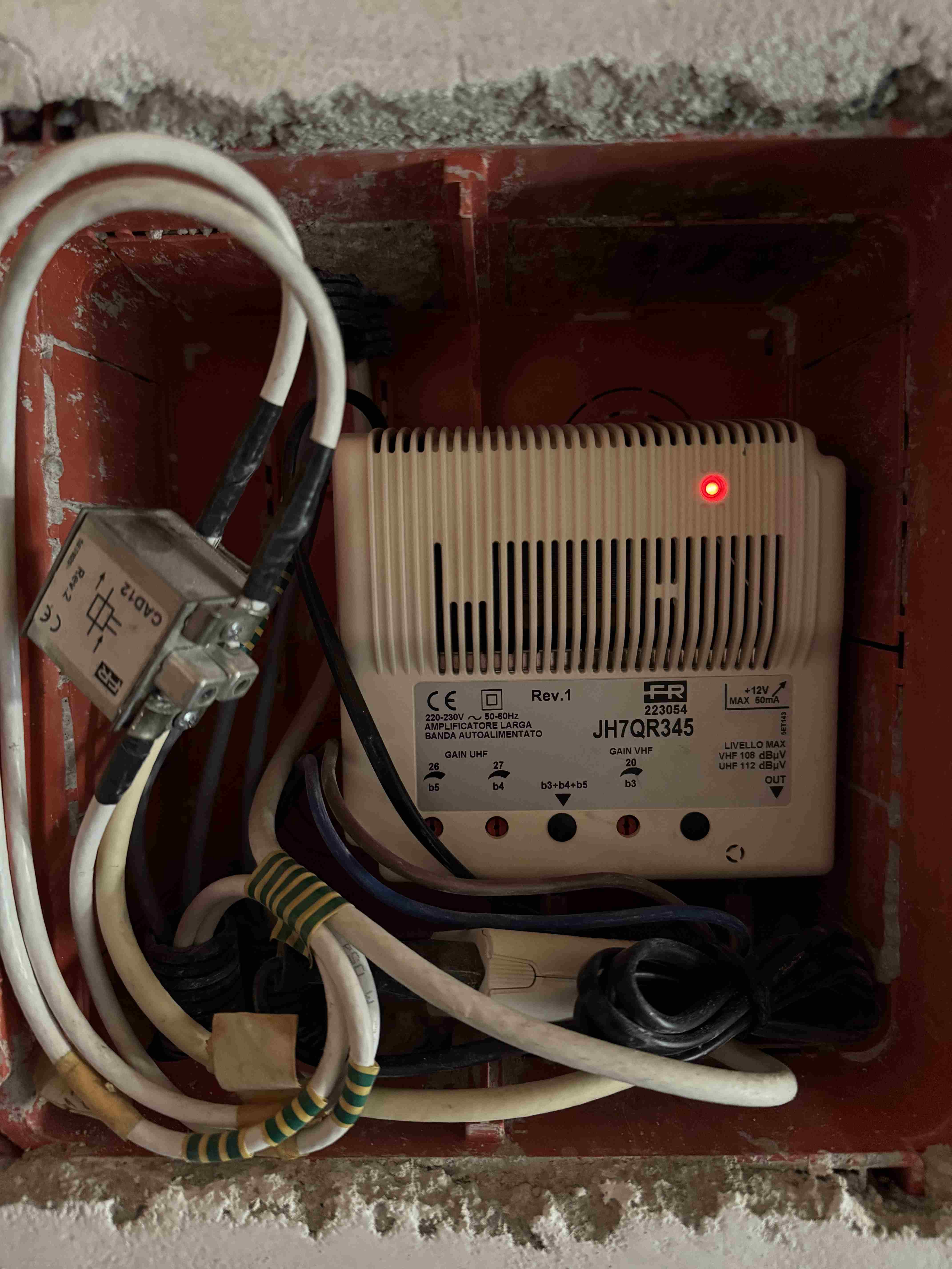

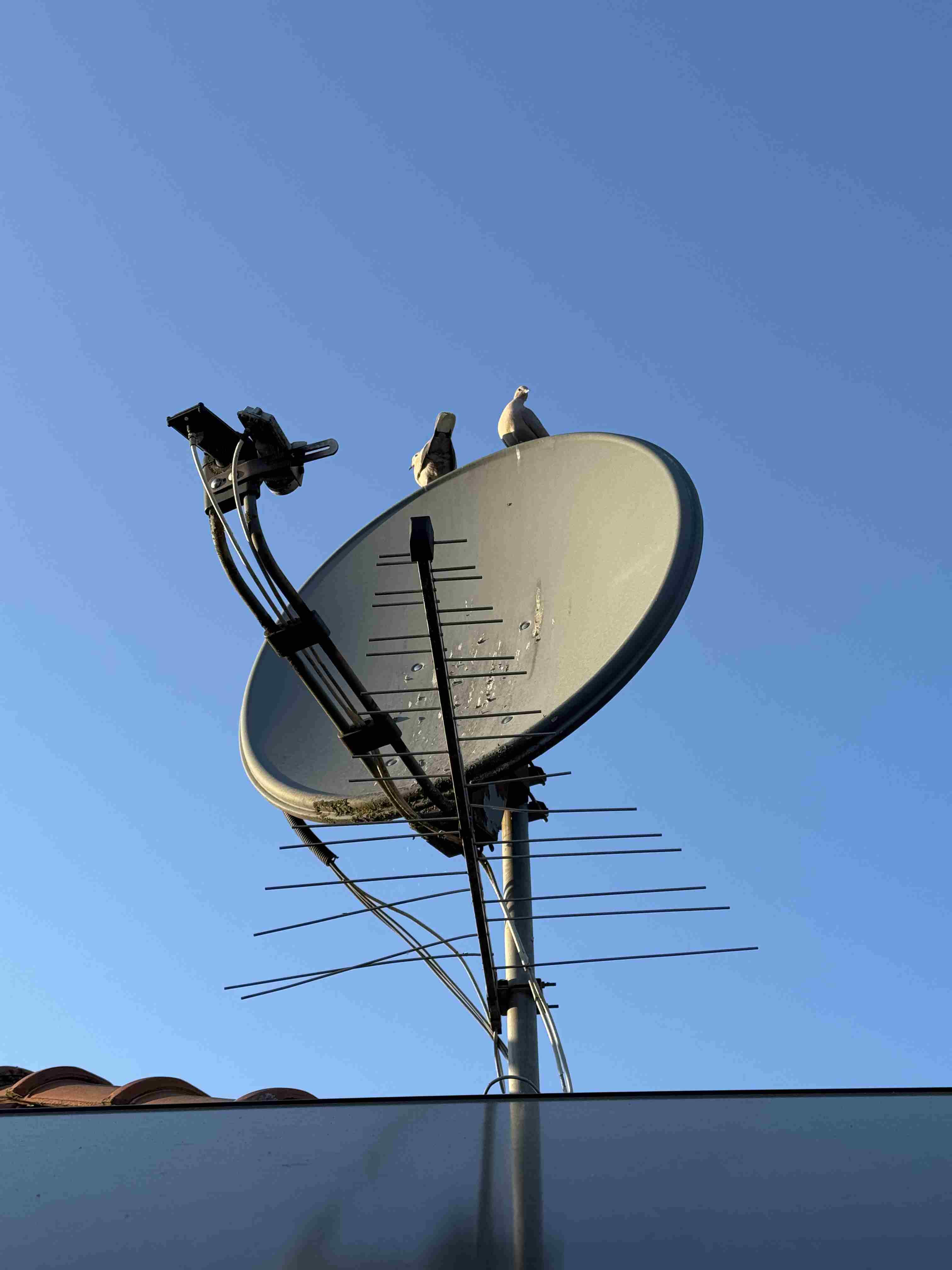

FL Phoneix Switch, Profinet Network
Marco Fornaciari ha risposto a Tecnico2026 alla discussione in S7-1500
Ma in quella rete che necessità ci sono per avere installato degli switch managed? Se la rete è isolata da resto del pianeta: nessuna. La prima configurazione degli switch managed chi l'ha fatta? In ogni cado a meno di avere distanze che necessitano di amplificare il segnale 3 switch sono di troppo: conviene sempre stendere tutti cavi. Ma da quanto scrivi direi che non hai completamente chiaro cosa sono gli switch managed e le mappe di routing. Intanto torna ai precedenti indirizzi IP e vedi se funziona di nuovo, se non funziona devi chiamare un esperto di quell'hardware e farti fare pure un corso. La riconfiguazione è da fare sul posto uno switch alla volta, a meno che non abbiano indirizzi di rete dedicati. Non conosco quell'HW, ma temo che la scheda SD debba contenere tutta la configurazione dello switch, che ovviamente sono 4 diverse. -
Vaillant vcw non parte ne sanitario ne riscaldamento .!!
Stefano Dalmo ha risposto a alex.g14 alla discussione in Guasti/Problemi Riscaldamento
Grazie per l’aggiornamento 👍 -
Vaillant vcw non parte ne sanitario ne riscaldamento .!!
alex.g14 ha risposto a alex.g14 alla discussione in Guasti/Problemi Riscaldamento
buonasera , scusate per il ritardo , era doveroso per prima cosa ringraziarvi, e poi scrivere come ho risolto, il problema era la canna fumaria sporca , ho dato una pulita a tutta la caldaia , anche il ventilatore rimontato il tutto ed è partita !!! per fortuna per ora niente di rotto, che dira caldaia immortale!!! credo che così non ne fanno più. grazie a @adrobe e @Stefano Dalmo e tutti. -
Ho provato tutte le tensioni. G2, rgb, tutto regolare. Tensione filamento regolare. Ma non vedevo il filamento acceso. Dato un piccolo colpetto allo zoccolo ed è partitooooooo 🥳 stava per essere portato in discarica. Non aveva nulla questo televisore. 🥳
Caldaia Vaillant VCW 242 - Mancata accensione fiamma - elettronica
adrobe ha risposto a ottonebis alla discussione in Guasti/Problemi Riscaldamento
Si, ma bisogna capire se la scheda di accensione non fornisce tensione perchè è guasta o perchè non riceve il consenso dal pressostato. Segui queste indicazioni per vedere se la caldaia funziona bypassando il pressostato: Per far funzionare la caldaia bypassando il pressostato bisogna staccare (all’esterno della camera stagna) il tubicino più adiacente alla camera stagna, e soffiare in quell'innesto con un altro tubicino - uno dei due tubicini aspira, l'altro spinge l'aria. - quello che aspira è collegato al raccordo metallico superiore della camera stagna - quello che spinge è collegato al raccordo metallico inferiore della camera stagna Oppure puoi lavorare all'interno della camera stagna, ma solo per vedere se scocca la scintilla: Aperta la camera stagna si deve staccare il tubicino che va in alto alla ghiera del tubo di scarico fumi e (sempre a camera aperta) si soffia dentro al tubicino. In questo modo viene simulata la pressione di esercizio della ventola estrazione fumi: si dovrebbe quindi sentire distintamente il clic del pressostato e la scintilla che scocca. Se anche in questo caso la scintilla non scocca vai sicuro sulla scheda di accensione -
Ciao a tutti! Vorrei sostituire la vecchia antenna con una nuova. Abito a Belluno e l’antenna dovrebbe essere puntata verso Monte Faverghera. https://www.otgtv.it/lista.php?code=BLBA&posto=Belluno L’antenna è collegata ad un amplificatore che si trova dentro casa e serve tre piani, in cui è collegata una TV per ciascun piano. Che tipo di antenna devo installare? Devo cambiare anche l'amplificatore? Grazie
- Oggi
Consiglio quadro appartamento
Domenico99 ha risposto a Domenico99 alla discussione in Altro su impianti elettrici civili
Quindi mi consigli di mettere i raccordi scatola-tubo mettendo il corrugato. Per la scatola sopra il quadro invece la metto lo stesso solo "di passaggio" per i corrugati poiché dovendo istallare nel quadro uno scaricatore la messa a terra principale e quella del appartamento andranno direttamente lì non avendo altre masse. -
Nic20 ha aderito alla comunità
Caldaia Vaillant VCW 242 - Mancata accensione fiamma - elettronica
ottonebis ha risposto a ottonebis alla discussione in Guasti/Problemi Riscaldamento
Confermo, lo si vede anche dal primo video. A banco il trasformatore d'accensione funziona (video) -
Caldaia Vaillant VCW 242 - Mancata accensione fiamma - elettronica
ottonebis ha risposto a ottonebis alla discussione in Guasti/Problemi Riscaldamento
😅 non l'ho verificato ancora; spero di farlo questo pomeriggio E' quello evidenziato in giallo a sinistra, vero? -
Una richiesta sugli orari di immissione corrente in rete
reka ha risposto a mgaproduction alla discussione in Fotovoltaico
dell'attiva non etti l'orario cossispondente, comunque se vedi dalle 14 alle 15 hai immesso circa 2kWh che sono più o meno uguali a quelli in verde nel grafico. -
Confermo che sul piedino centrale del BU508AF a televisore in standby ci sono 149V
Giacomo955 ha iniziato a seguire Sostituzione bitcino 334202 con bitcino Universal 334262
Sostituzione bitcino 334202 con bitcino Universal 334262
Giacomo955 ha inserito una discussione in Citofoni, videocitofoni e intercomunicanti
Salve a tutti chiedo aiuto a voi per un vicino mio di casa voleva sostituire il vecchio bitcino con quello nuovo sbadatamente non si ricorda la sequenza dei fili del vecchio per seguire le istruzioni del nuovo sapreste aiutarmi sul collegamento per farlo funzionare correttamente come la collegato ora va bene tutto tranne che quando suonano il citofono squilla ma si sente veramente poco e nulla sapreste aiutarmi 🙏🏼 p.s quello generale condominiale è un terraneo vi allego foto di come a messo i fili nel nuovo e vi allego il vecchio purtroppo staccato… -
Una richiesta sugli orari di immissione corrente in rete
mgaproduction ha risposto a mgaproduction alla discussione in Fotovoltaico
Guarda, questi sono i dati che tiro fuori da "attiva immessa": questo da "reattiva induttiva immessa - R3" : questi da "reattiva capacitiva immessa - R4" : Non ci capisco nulla... -
Rumorosità anomala unità esterna Daikin Sensira
Brunox ha risposto a Brunox alla discussione in Guasti/Problemi Climatizzazione
Bene, grazie -
Caldaia Vaillant VCW 242 - Mancata accensione fiamma - elettronica
adrobe ha risposto a ottonebis alla discussione in Guasti/Problemi Riscaldamento
L'osservazione è più che pertinente, per questo ho scritto "quasi certamente" e non "certamente". -
Mrkm ha aderito alla comunità
acquaman ha iniziato a seguire Siemens Unified e campo TIME conversioni
Siemens Unified e campo TIME conversioni
acquaman ha risposto a biondo alla discussione in Siemens HMI & Scada
No, mettete come formato di emissione 'Durata' {P}, e si gestisce lui anche l'immissione dei dati senza dover fare nessuna conversione, finalmente. -
Dubbio installazione lavastoviglie Whirlpool
Dadoneee ha risposto a Dadoneee alla discussione in Lavastoviglie
Chiaro, mi fa strano che dal disegno sembra che venga "tolto" dalla lavastoviglie stessa.. ad ogni modo avendo già il pannello della cucina dove c'era la vecchia lavastoviglie, ho montato tutto secondo il resto delle istruzioni e secondo buon senso c'era un adesivo di plastica, non è un granchè ma meglio di niente, ho fatto 10 anni senza e non si è mai gonfiata (ma la vecchia non apriva lo sportello in automatico, quindi il più delle volte non prendeva vapore bollente) grazie a tutti del supporto! -
Scheda comando riscaldamento escavatore CAT312LC
Livio Orsini ha risposto a Leone2285 alla discussione in Elettronica generica
Io sceglierei questa soluzione perchè è quella più affidabile. Di quei modulini ne producono migliaia, costano poce e sono abbastanza robusti. Ti togli dai piedi eventuali problemi di driver dei mosfet, filtri, etc. -
Siemens Unified e campo TIME conversioni
mdc93 ha risposto a biondo alla discussione in Siemens HMI & Scada
***** N. d. m. ***** Per favore leggi il regolamento: gli accodamenti non somo mmai ammessi. Se vuoi risposte devi aprire una nuova discussione. -
FL Phoneix Switch, Profinet Network
Tecnico2026 ha risposto a Tecnico2026 alla discussione in S7-1500
Questa è la mia rete: il pannello principale ha 2 switch e gli altri 2 pannelli hanno 1 switch ciascuno. -
Scheda comando riscaldamento escavatore CAT312LC
Ok. A questo punto avrei due soluzioni per alimentare la ventola. Sostituire i vecchi mosfet a canale N che ho tolto. Purtroppo dal codice scritto sul case non risalgo ad alcun mosfet, potrei sostituirli con 2 IRF540N? Sostituire il condensatore del filtro CL in uscita sul drain dei mosfet. L'induttanza presente é quella che sicuramente si è surriscaldata. Avevo cercato di fare delle misure con un ringtest e la leggeva come un normale filo di rame. Essendo grossa onestamente non capisco se sia troppo per il mio strumento o se già segnali qualcosa che non va. Col tester ho visto che essendo una bifilare i due rami non sono in corto tra loro. Se la rimontassi com'è a cosa potrei andare incontro. Ho comunque preso quella scheda pwm che ho indicato prima che potrei usare per alimentare separatamente la ventola. In questo caso andrei a modificare il cablaggio anche se in modo non eccessivo. -
Proprio perchè sono managed e tu hai cambiato tutti gli indirizzi IP sulla rete, non è che c'era impostato un routing con gli indirizzi vecchi che ora in un qualche modo sono incompatibili con quelli nuovi ? Il routing su quegli switch lo dovresti impostare attraverso il suo web manager. Sto facendo delle ipotesi anche perchè non so come è configurato il traffico sulla tua rete, perchè ci sono 4 (e non 1) switch, perchè sono managed e non unmanaged, se ci sono altre reti collegate (immagino di si sennò a che servono i managed?) , ecc... P.S. vedo che c'è anche un FL Network Manager per i Phoenix che sembra puoi usare per le rotte
Alessio Menditto ha risposto a FabioBL alla discussione in Lavatrici - Asciugabiancheria
Daniele il nostro amico Fabio è da venerdì 29 che non entra in Forum, chissà che non c’entri il mio invito a rimanere in tema, che avrebbe comportato l’immane fatica di aprire un altra nuova discussione, ma forse sono malizioso io. Non voglio nemmeno pensare che dopo 7 (sette) pagine di discussione, dove è stato generosamente aiutato e dove è stato ciarliero come una cinciallegra, si sia sentito ripreso come un bambino alle elementari. Avrà semplicemente avuto una interruzione per le vacanze pasquali 🐣, vedrai tornerà presto per dire le novità. -
Stefano Dalmo ha iniziato a seguire Caldaia Vaillant VCW 242 - Mancata accensione fiamma - elettronica
Caldaia Vaillant VCW 242 - Mancata accensione fiamma - elettronica
Stefano Dalmo ha risposto a ottonebis alla discussione in Guasti/Problemi Riscaldamento
Io non ho capito se il pressostato da il consenso o no . -
ma hai definito la CPU come master di sincronizzazione? Altrimenti i telegrammi che richiedono sincronismo mica te li fa usare....
