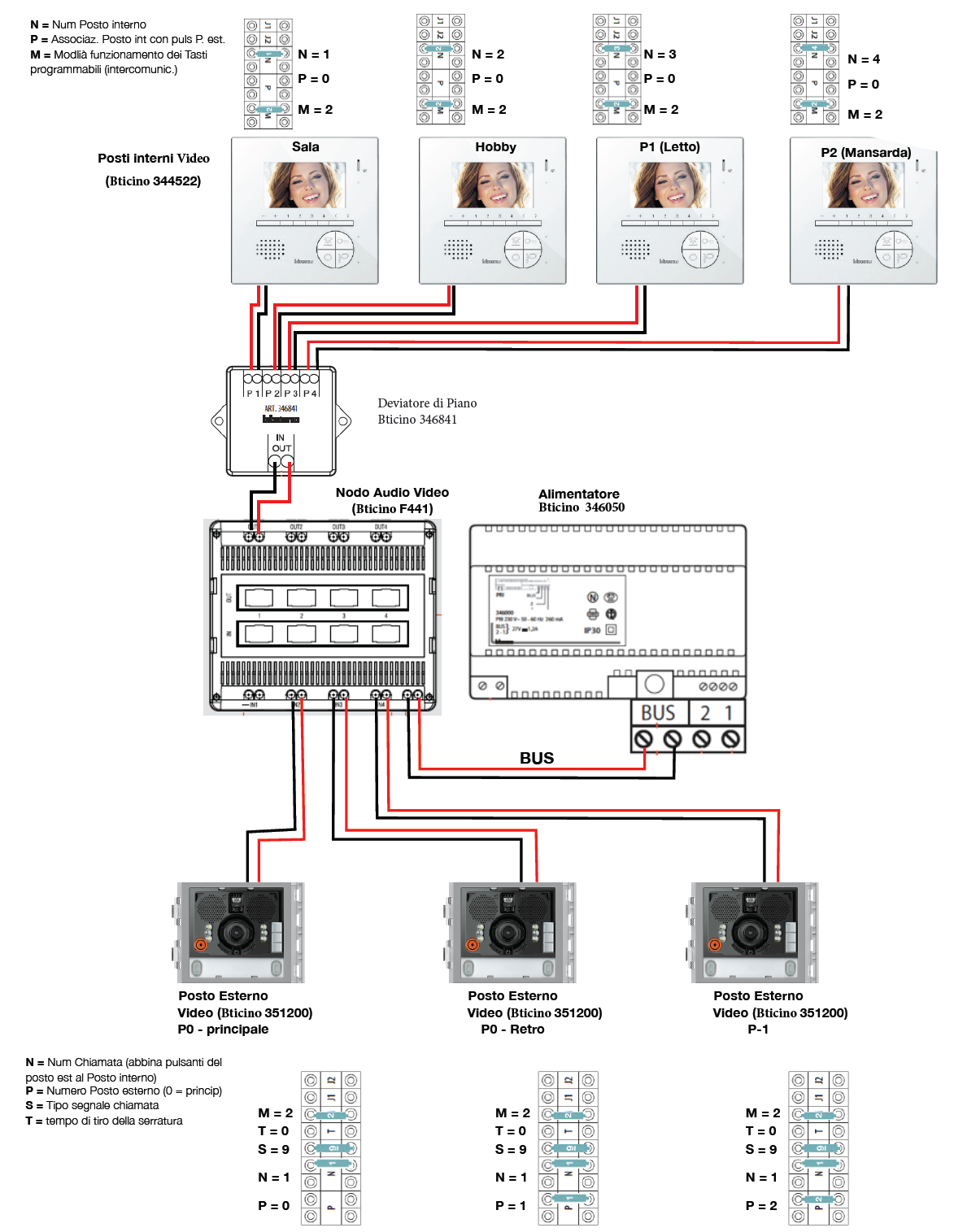

Lavatrice Bosch serie 6 WAT28639IT - Non apre porta
Nik-nak ha risposto a gpz66 alla discussione in Lavatrici - Asciugabiancheria
Hai verificato se per caso è inserito il blocco bambini? -
antoniopev ha iniziato a seguire Bticino Videocitofono a 2 fili (Kit 360001) ed elettroserratura
Bticino Videocitofono a 2 fili (Kit 360001) ed elettroserratura
antoniopev ha risposto a sergio1260 alla discussione in Citofoni, videocitofoni e intercomunicanti
Caso capitato oggi stesso problema Soluzione lubrificata serratura e tutto si e risolto In passato però per risolvere ho dovuto sostituire la pulsantiera serie 3000 Perche dava il tono di apertura però non so apriva -
un consiglio per una riparazione di un Grundig receiver R25
Antonando ha risposto a Antonando alla discussione in Radio - Stereo - Autoradio - HiFi - CD - DVD
la cosa divertente è che se misuri sullo stampato, senza staccarla, la R 1081 quota circa la metà e facendo il calcolo partiziona proprio i 12V misurati. Come se avesse una resistenza invisibile uguale in parallelo. L'unico condensatore che non ho cambiato è C1074 ma ho provato a staccarlo. R1059 e R1081 le ho cambiate con 2 da 1M ahimè, non avevo quella da 910k........ Trovare componentistica di livello è diventato complicato. I vecchi e bellissimi negozi tipo GBC si sono riconvertiti verso altri mercati. -
Bticino Videocitofono a 2 fili (Kit 360001) ed elettroserratura
sergio1260 ha risposto a sergio1260 alla discussione in Citofoni, videocitofoni e intercomunicanti
- pagina erroneamente ridondata - -
EsterMaya ha aderito alla comunità
Quindi è solo questione di firmware?
Bticino Videocitofono a 2 fili (Kit 360001) ed elettroserratura
sergio1260 ha risposto a sergio1260 alla discussione in Citofoni, videocitofoni e intercomunicanti
Intanto grazie mille per l'attenzione al mio quesito Hai ragione, sono stato poco chiaro e dettagliato. Cerco di fornire maggiori elementi per avere supporto. - La mia casa ha 3 ingressi (1 principale, 1 secondario ed 1 da box) che hanno ciascuno un posto esterno di chiamata (Bticino 351211) - Internamente ho 4 posti interni dislocati su vari livello (Bticino 344502) - Le Serrature sono in totale 3: 1 per cancello esterno principale, 1 per cancello esterno secondario, 1 collegata alla sezionale del box (qui c'è un rele') Il sistema è configurato per aprire la serratura corrispondente al posto esterno di chiamata [se suonano dall'ingresso principale, premendo il tasto dell'apertura sul posto interno dal quale rispondo (uno qualsiasi dei 4), si apre la relativa elettro-serratura] Ovviamente in corrispondenza deli relativi cancelli esterni (e quindi elettro-serrature) ho anche dei pulsanti posizionati all'interno per sbloccare manualmente l'elettro-serratura e consentire l'uscita Allego lo schema dell'impianto Tutto ha funzionato bene per anni ma da qualche tempo una delle elettro-serrature (quella dell'ingresso secondario) ha un comportamento anomalo... se premo il PULSANTE esterno ad essa dedicato, sento il suono tipico dell'innesco la l'elettro-serratura non scatta, non si apre. Ho pensato fosse un problema di inadeguata potenza del segnale che arriva all'elettro-serratura che col tempo magari è diventata piu' "dura" (sono intervenuto con lubrificati ma la questione non cambia). Quindi mi chiedo cosa posso fare.. se installare nella scatola di derivazione vicina a questa elettro-serratura un minirele' con un trasformatore a 18V dedicato ed in tal caso che schema devo usare considerando i 2 fili che arrivano dall'impianto video-citofonico all'elettro-serratura) Spero di aver chiarito al questione Grazie di cuore -
un consiglio per una riparazione di un Grundig receiver R25
Antonando ha risposto a Antonando alla discussione in Radio - Stereo - Autoradio - HiFi - CD - DVD
Ho avuto lo stesso pensiero........ Devo provare a cambiare anche l'integrato - Oggi
Lavatrice Bosch serie 6 WAT28639IT - Non apre porta
gpz66 ha risposto a gpz66 alla discussione in Lavatrici - Asciugabiancheria
No. Nessun rumore/impulso di apertura. Quando dovrebbe aprirsi la porta inizia a lampeggiare il simbolo del lucchetto. Il sensore di cui parlo è questo. E' installato nella parte più bassa della vasca. -
NicolaDQ ha aderito alla comunità
Convertire un macchinario a 230V
NovellinoXX ha risposto a pedersen alla discussione in Altro su impianti elettrici industriali
Continui a perseverare nella stessa errata convinzione che su quel motore c’è un carico costante. Viene montato un volano su una linea cinematica solo se in uscita c’è una coppia resistente variabile nel tempo, impulsiva (come per esempio su una pressa a volano o una punzonatrice) o alternativa dove e’ necessario convertire un moto rotativo in lineare (biella/manovella). In ogni caso si possono distinguere due fasi, una attiva e una passiva. La fase attiva è quella relativa, nel caso di una punzonatrice, alla punzonatura stessa, la fase passiva è il tempo tra una punzonatura e la successiva. Il motore che è all'origine della catena cinematica deve fornire la massima potenza: 1) All’avvio del sistema per tutto il tempo necessario per portare il volano dalla velocità zero a quella nominale. 2) A regime quando deve recuperare il Deltavelocità del volano a seguito della punzonatura. Nella fase intermedia tra la 1 e la 2 il motore fornisce potenza attiva solo per vincere gli attriti, in pratica e’ come se girasse a vuoto. La potenza del motore è determinata pertanto dai tempi che si accettano per l’avvio della catena cinematica e dal tempo di recupero della velocità del volano tra una punzonatura e l’altra. Nel caso in oggetto, limitandoci ai pochi dati forniti, se con un motore da 22Kw si ottiene un avvio in 10’’ e una punzonatura ogni 3’’ (sempre riguardo all’esempio della punzonatrice visto che non è stato esplicitato di che macchina si tratta), se invece si accettano tempi di lavorazione più lunghi, per esempio, un tempo di avvio di 30’’ e una punzonatura ogni 9'', la potenza del motore può essere ridotta di 1/3 (trascurando gli attriti intrinseci della macchina). con il criterio, o meglio, secondo il principio della conservazione dell'energia, E=P * t = (1/3*P) x (3*t) -
Lavatrice Bosch serie 6 WAT28639IT - Non apre porta
Stefano Dalmo ha risposto a gpz66 alla discussione in Lavatrici - Asciugabiancheria
E l’impulso di apertura ? Non si sente o si sente e non si apre ? oppure si sente un doppio impulso , nel senso che si apre e si richiude . questo rivelatore di flusso non ho capito di cosa parli . -
Larissa Chiari ha aderito alla comunità
Lavatrice Bosch serie 6 WAT28639IT - Non apre porta
gpz66 ha risposto a gpz66 alla discussione in Lavatrici - Asciugabiancheria
Si, l'impulso di chiusura si sente. Anche il sensore di porta aperta funziona perchè il tasto di avvio ciclo lampeggia quando non è chiusa. Ho provato anche a staccare il tubicino del pressostato (è elettronico) e si comporta allo stesso modo. Ho visto che sotto la vasca c'è anche un rilevatore di flusso. Può essere quello? -
Toroide saturo.
Marco Fornaciari ha risposto a Pappardella alla discussione in Installazione impianti elettrici industriali
Dalle risposte che hai avuto hai la conferma di quanto ti ho scritto. A livello di prove di laboratorio e teorico è tutto giusto, ma poi il motore bisogna avviarlo con il suo carico e nel contesto dell'impianto dov'è installato (magari esistesse l'impiano ideale). Tuttti i differenziali che sono stato obbligato ad installare, e di qualsiasi tipo, sono stati disabilitati o sconnessi. Anche nel 1982 i progettisti dei motori Marelli, quando iniziai a installare inverter, confermarono ciò presso il nostro stabilimento, e non erano senzazioni, avevamo verificato con tre amperometri da laboratorio e l'oscilloscoppio su due fasi, simulando esattamente al banco il lavoro che faceva il motore sull'impianto. Stessa conferma sul campo la ebbi in alcune occasioni qualche anno dopo dai progettisti degli inverter e dei softstarter Telemecanique per problemi all'avviamento in sequenza (diversamente interveniva l'interruttore sul primario del trasformaore MT) di alcuni motori da 350 kW: il tutto verificato con prove strumentali in campo e contemporanee sulle tre fasi. Dovetti prendere anche provvedimenti SW per evitare l'avvio contemporaneo di alcuni motori di potenza attorno ai 30 kW. Va da se che in un motore da pochi kW l'assimetria raramente fa intervenire il differenziale da 300-1000 mA, ma appena si superano i 5-7 kW e l'avviamento è appena gravoso le armoniche vanno a nozze, sorvolando sullo sfasamento di 120° delle tre fasi nei primi ms dell'avviamento. Sono i "non dovrebbe e i se" a dimostrare che è sempre il campo a comandare. E dal 1997 i motori da 30 a 350 kW a 400-690 V sono la regola sugli gli impianti realizzati. P.S. Nel caso Marelli, erano già pronti i motori serie NV che sostituiamo la serie MV che con gli inveter ronzava e perdeva eccessivamente coppia al di sotto dei 45 Hz e sopra i 55 Hz. Ce ne inviarono due gratis per provarli sull'impianto e poi passargli i risultati. -
Stefano Dalmo ha iniziato a seguire Apertura cancello scorrevole con controllo accessi Urmet 1735
Apertura cancello scorrevole con controllo accessi Urmet 1735
Stefano Dalmo ha risposto a neo8808 alla discussione in Citofoni, videocitofoni e intercomunicanti
Assolutamente non puoi ponticellare i due comandi . Manderesti tensione sui comandi del cancello carraio . potresti ovviare inserendo un relè , ma poi si aprirebbero entrambi , quando apri il pedonale . ovviamente immagino che già apri il carraio dal monitor interno ? -
Vecchio frigo SMEG con scheda logica guasta
Dumah Brazorf ha risposto a Il_Banda alla discussione in Frigoriferi - Congelatori
la resistenza grossa verde in alto è distrutta verifica che non siano rotti anche i 2 condensatori a disco blu intorno al trasformatore, guardali bene entrambe le facce. -
50lb670v-za si accende ma non funziona niente
illogatto ha risposto a kikkito alla discussione in LG - Goldstar
Magari hai gia' verificato, se sei su una fonte diversa dall'antenna ad esempio HDMI o altro, il menu' sintonia si comporta come dici tu, e cioe' non e' attivo -
Ctec ha iniziato a seguire un consiglio per una riparazione di un Grundig receiver R25
un consiglio per una riparazione di un Grundig receiver R25
Ctec ha risposto a Antonando alla discussione in Radio - Stereo - Autoradio - HiFi - CD - DVD
Il principale indiziato sarebbe C1066, ma dici di averlo cambiato. Magari staccalo, per provare non serve (abbassa l'impedenza in alternata stabilizzando la tensione) Se i 32V sul lato destro della R1081 è corretto, come dici, il male sta nelle R1059 e R1081, dato che il carico (le due R1057 e R1058) le hai staccate. Probabilmente, dato che hai tensione più bassa, direi la R1081, ma per sicurezza le cambierei entrambe, magari con tipo a film, molto più stabili. Quelle due resistenze servono a generare una "massa virtuale" per i segnali. Diminuendo, probabilmente hai un effetto di tosatura (clipping) delle semionde negative, causando un bel po' di distorsione. -
ALLUMY ha iniziato a seguire un consiglio per una riparazione di un Grundig receiver R25
un consiglio per una riparazione di un Grundig receiver R25
ALLUMY ha risposto a Antonando alla discussione in Radio - Stereo - Autoradio - HiFi - CD - DVD
Sarà IC1002 che comincia a stancarsi? Se tu provi a ingannarlo riportando la tensione giusta, agendo sul partitore resistivo, si riprende? (Non penso) Al limite sostituisci l'integrato, visto che hai già cambiato i condensatori. Ciao. -
Livio Orsini ha iniziato a seguire Toroide saturo.
Toroide saturo.
Livio Orsini ha risposto a Pappardella alla discussione in Installazione impianti elettrici industriali
Hai rispettato le 3 condizioni che ti ha dato il servizio tecnico Thytronics? -
Buongiorno, si infatti ho notato anche gli angoli smussati per il verso alto-basso. Comunque ho ripreso il pannello ieri e visto i punti anneriti, unica soluzione con una micro-lima ho grattato delicatamente lo sporco e diciamo si sono schiariti i punti (foto). Rimontato il tutto, ma unica grana ho perso tempo nel togliere i pulviscoli neri che si infiltravano tra fogli e pannello. L'effetto non si nota più, forse solo a schermo chiarissimo c'è un punto più luminoso in quella zona. Grazie per i supporti
Stefano Dalmo ha iniziato a seguire Lavatrice Bosch serie 6 WAT28639IT - Non apre porta e Vecchio frigo SMEG con scheda logica guasta
Vecchio frigo SMEG con scheda logica guasta
Stefano Dalmo ha risposto a Il_Banda alla discussione in Frigoriferi - Congelatori
Magari dicci il problema , non ti pare ? -
Scheda comando riscaldamento escavatore CAT312LC
Livio Orsini ha risposto a Leone2285 alla discussione in Elettronica generica
Devi collegarla come da schema: +24V all'ingresso +power della scheda ed al positivo del motoventilatore, il negativo del motoventilatore all'uscita "+" della scheda, mentre l'uscita "-" ed il -power li mandi al -24V, o a massa della macchina. -
Lavatrice Bosch serie 6 WAT28639IT - Non apre porta
Stefano Dalmo ha risposto a gpz66 alla discussione in Lavatrici - Asciugabiancheria
Quindi l’impulso di chiusura lo senti ? E dopo lo scarico , prima che il led lampeggi non si sente lo scatto della serratura ? Prova a vedere se rilevasse acqua in vasca , magari staccando il tubicino del pressostato . imposta centrifuga e vedi cosa fa -
Il_Banda ha iniziato a seguire Vecchio frigo SMEG con scheda logica guasta
Vecchio frigo SMEG con scheda logica guasta
Il_Banda ha inserito una discussione in Frigoriferi - Congelatori
Ho un vecchio frigo SMEG che mi si è guastato e che in urgenza ho sostituito con un nuovo frigo. Ma piuttosto che buttarlo vorrei provare a ripararlo per usarlo come frigo utile all'occorrenza da piazzare in garage. Si è guastata la scheda logica, allego foto. Probabile responsabile il chip TNY268PN visto che la basetta ha un alone più scuro intorno a quel chip, segno di surriscaldamento. Ritenete che debba sostituire solo quel chip o che sia consigliabile cambiare qualche altro pezzo tipo qualche condensatore o altro? Grazie per i suggerimenti. -
pigroplc ha iniziato a seguire Configurazione hardware S200
controlla la versione firmware accettata da un file e dall'altro.
Toroide saturo.
Pappardella ha risposto a Pappardella alla discussione in Installazione impianti elettrici industriali
Ciao, ho sentito anche un costruttore di motori, non gli risulta l'asimmetria di cui parlavi in fase di avviamento. Fra l'altro mi è capitato di installare differenziali anche da 30 mA su motori di 7,5-10 kW, e non ho mai avuto scatti intempestivi. Hai qualche fonte in merito? Ho chiesto lumi anche a Thytronics, metto in calce la risposta del loro ufficio tecnico: Lo spunto di un motore, anche molto elevato, non dovrebbe far intervenire il differenziale RMT/3–RMT/4 se: tutti i conduttori attivi passano nel toroide nello stesso verso, centrati e simmetrici il toroide non è vicino a cavi di potenza i conduttori S1–S2 sono corti e lontani da disturbi Se una di queste condizioni non è rispettata, uno spunto molto alto potrebbe causare un intervento intempestivo. Cordiali saluti
