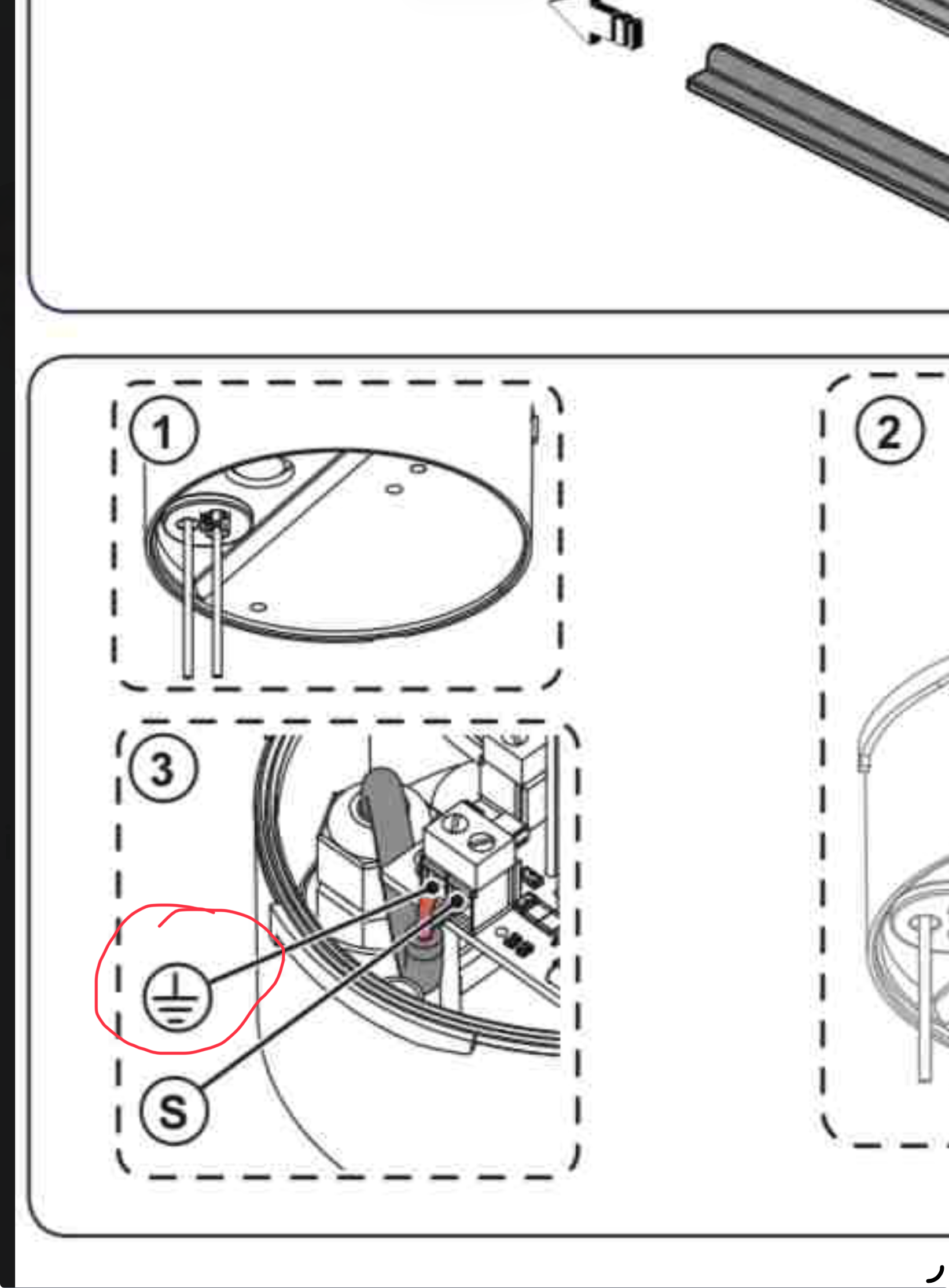

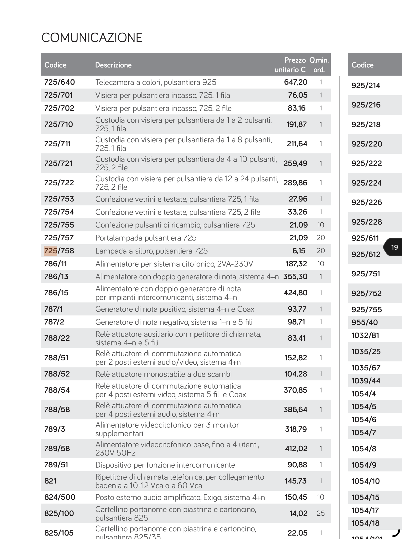

Roberto Garoscio ha iniziato a seguire Lampadine a siluro a led che si bruciano nella pulsantiera urmet 925/214
Lampadine a siluro a led che si bruciano nella pulsantiera urmet 925/214
Roberto Garoscio ha risposto a gettis alla discussione in Citofoni, videocitofoni e intercomunicanti
Le pulsantiere 725 non sono più a listino da tempo, questi gli unici prodotti ancora disponibili, le lampade sono quelle indicate sotto e sono a filamento con tensione nominale di 18V. -
Antenna aggiuntiva scheda E034 Faac
ROBY 73 ha risposto a Manlazza alla discussione in Cancelli elettrici
Però sembra che non sia stato passato il cavo coassiale RG58, quindi dovrai provvedere a quello. Prima di acquistare l'antenna esterna, prova a collegare il cavo coassiale negli appositi morsetti del lampeggiante e vedi se la cosa migliora -
Antenna aggiuntiva scheda E034 Faac
Roberto Garoscio ha risposto a Manlazza alla discussione in Cancelli elettrici
Integrare un Accumulo con resistenza elettrica
Ageron ha risposto a Ageron alla discussione in Solare termico
Si, leone mi ha chiesto questione fotovoltaico e gli ho risposto. 🙁 -
Dichiarazione di conformità a lavoro concluso
Maurizio Colombi ha risposto a prippolo alla discussione in Impianti Riscaldamento
Finalmente qualcuno che vede le cose come stanno.. -
Dichiarazione di conformità a lavoro concluso
Chiarella88 ha risposto a prippolo alla discussione in Impianti Riscaldamento
Nel mondo dei sogni funziona così.. nella realtà… È una scansione perché l’avranno firmato di pugno, comunque non è un problema Oltre alla visura non si mettono allegati per un semplice cambio caldaia, basta che sia riportato marca modello della caldaia su ristrutturazioni più importanti si mettono disegni elenco materiale schemi ecc -
michpao ha iniziato a seguire Lavatrice LG slim 7kg AI DD™ | Serie V3 Classe D modello F2WV3S7SHE errore dE1
Lavatrice LG slim 7kg AI DD™ | Serie V3 Classe D modello F2WV3S7SHE errore dE1
michpao ha risposto a yota1979 alla discussione in Lavatrici - Asciugabiancheria
Il blocco porta andava sostituito solo se non funzionava! Controlla i cavi che vanno alla scheda e se sono intatti, purtroppo il problema risiede nella scheda elettronica principale. Se lo fa solo quando é molto calda potrebbe essere una saldatura incrinata, ma quelle schede sono resinate e dovresti indicare se sei in grado … -
Alessandrino123 ha aderito alla comunità
Integrare un Accumulo con resistenza elettrica
Maurizio Colombi ha risposto a Ageron alla discussione in Solare termico
Di cosa parli, di batterie? Se non c'è predisposizione.. la vedo molto dura. -
danilo3211 ha iniziato a seguire Toshiba condizionatore e inverter RAS-B07 - problema SPIE
Toshiba condizionatore e inverter RAS-B07 - problema SPIE
danilo3211 ha inserito una discussione in Guasti/Problemi Climatizzazione
Nuovi Utenti PLC Forum 1 Inserita: 25 minuti fa salve sono nuovo del forum.....mi chiamo danilo e da qualche giorno mi hanno montato questo tipo di unità interna toshiba. Anche io ho un problema di spie che rimangono accese 24 ore su 24,sono riuscito a spegnere tutte quelle riguardante il wi-fi e tutto il resto. Mi rimanngono accese 2 spie di colore rosso e verde . Qualcuno può aiutarmi a spegnerle?Vi ringrazio dell'attenzione e complimenti dell'ottimo forum di cui sicuramente usufruirò in seguito -
Integrare un Accumulo con resistenza elettrica
Ageron ha risposto a Ageron alla discussione in Solare termico
Ho un 6kw con batteria da 7kw, il discorso è che ho un 40% di autoconsumo il resto 60% lo mando in rete. Per un discorso di incentivi mi conveniva sovradimensionate sennò sarei stato più basso. Ehhh purtroppo no, ho un gaudium. Tutto originale senza aver cambiato nulla. Per il discorso del surplus solare l'ho già affrontato con un progetto per la wallbox della macchina, quindi non ci sarebbe problema basta un meter. Il problema più grosso è capire dove mettere la resistenza nell accumulo. - Oggi
Lampadine a siluro a led che si bruciano nella pulsantiera urmet 925/214
Leone2285 ha risposto a gettis alla discussione in Citofoni, videocitofoni e intercomunicanti
Visto che dovrebbero essere idonee all'uso hai controllato se i contatti del portalampada sono ossidati o non fanno bene contatto? Hai provato a misurare la tensione in uscita? Se non sbaglio queste pulsantiere erano nativamente adatte a lampadine a incandescenza che soffrivano meno dei picchi di tensione che potevano instaurarsi magari quando si aziona l'apertura della serratura. Certo la durata che manifestano non è normale. Spero che qualche esperto possa assicurarti su quale sia la causa è indicarti la soluzione. Nel frattempo se hai le vecchie a incandescenza metti quelle. -
Integrare un Accumulo con resistenza elettrica
Ageron ha risposto a Ageron alla discussione in Solare termico
Si esatto, ho un armadio esterno con dentro la caldaia e il gaudium per il solare termico. Dall'accumulo esce fuori un tubo che entra in un miscelatore che poi entra in caldaia come mandata per l'acqua sanitaria. Va per sé che se in caldaia entra acqua già calda, la caldaia non fa partire la fiamma o la fa partire a potenza ridotta siccome l'acqua non è fredda da acquedotto. Quindi secondo manuale non si può fare niente? Nemmeno togliere la resistenza antigelo per mettere una resistenza più grande e sfruttare quella predisposizione? Poi per azioni strane cosa si intende? Grazie -
Alessio Menditto ha iniziato a seguire Toshiba condizionatore e inverter RAS-B07 - problema SPIE
Toshiba condizionatore e inverter RAS-B07 - problema SPIE
Alessio Menditto ha risposto a umberto1978 alla discussione in Guasti/Problemi Climatizzazione
Danilo ti aiutiamo volentieri ma devi aprire una nuova discussione, grazie. -
PWM per motore CC con optoisolatore 12V cc 320Vcc
NerioTercon ha risposto a NerioTercon alla discussione in Elettronica generica
Grazie Livio, grazie Novellino, vado a leggere il tutto -
Lavatrice LG slim 7kg AI DD™ | Serie V3 Classe D modello F2WV3S7SHE errore dE1
yota1979 ha inserito una discussione in Lavatrici - Asciugabiancheria
Buonasera a tutti scrivo qua per capire come muovermi. La lavatrice ha 4 anni ed è utilizzata poco. Se faccio lavaggi a 30/40 gradi va tutto bene. Se effettuo lavaggi a 60 gradi (90 nemmeno provati) a carico o vuoto non importa dopo poco (circa boh 20/30 minuti) compare l'errore dE1 che corrisponde a "oblò aperto / non chiuso correttamente". Visto l'errore mi sono procurato il pezzo di ricambio della serratura dell'oblò (che ha il connettore sulla scheda madre) e con questo pensavo di aver risolto. Invece no. Facendo ulteriori prove (sempre a vuoto e senza centrifuga, tanto nemmeno ci arriva) dopo il primo lavaggio a 60 gradi interrorro, oramai a lavatrice calda, anche un lavaggio a freddo causa l'errore dE1. Ho scoperto di dover aspettare che la lavatrice si raffreddi del tutto per poter riprendere a fare i bucati a 30/40 gradi. Ho smontato anche la resistenza e ho misurato con un tester e mi sembrato tutto okey (oltretutto l'acqua calda la fa non è che non arriva). Qualcuno sa dirmi cosa cavolo dovrei provare a sistemare per risolvere il problema? Grazie a tutti -
Toshiba condizionatore e inverter RAS-B07 - problema SPIE
danilo3211 ha risposto a umberto1978 alla discussione in Guasti/Problemi Climatizzazione
salve sono nuovo del forum.....mi chiamo danilo e da qualche giorno mi hanno montato questo tipo di unità interna toshiba. Anche io ho un problema di spie che rimangono accese 24 ore su 24,sono riuscito a spegnere tutte quelle riguardante il wi-fi e tutto il resto. Mi rimanngono accese 2 spie di colore rosso e verde . Qualcuno può aiutarmi a spegnerle?Vi ringrazio dell'attenzione -
yota1979 ha aderito alla comunità
Lampadine a siluro a led che si bruciano nella pulsantiera urmet 925/214
gettis ha risposto a gettis alla discussione in Citofoni, videocitofoni e intercomunicanti
Non le ho prese io, sono quelle che fornisce la Urmet con le pulsantiere e sono UTD725/758A -
danilo3211 ha aderito alla comunità
Antenna aggiuntiva scheda E034 Faac
giugn76 ha risposto a Manlazza alla discussione in Cancelli elettrici
Lato lampeggiante ho trovato questo… Da quanto si legge ha già un’antenna incorporata quindi dovrai tirare solo il cavo RG58 ⚠️ Togli corrente prima di mettere mano -
Antenna aggiuntiva scheda E034 Faac
giugn76 ha risposto a Manlazza alla discussione in Cancelli elettrici
ok,facci sapere
ALLUMY ha iniziato a seguire Come dimensionare correttamente un alimentatore per una striscia LED 24V?
Come dimensionare correttamente un alimentatore per una striscia LED 24V?
ALLUMY ha risposto a Cedric Vale alla discussione in Elettronica generica
Ciao, è giusto sovradimensionare un po' la potenza dell' alimentatore, così i componenti interni lavorano più tranquilli, poi dipende se le strisce devono stare accese H24 o meno, nel tal caso puoi anche metterne uno "centrato" sulla potenza che ti serve. Per il discorso della caduta introdotta dai cavi, certo che conta, dipende appunto da quanto sono lunghi e di che sezione sono. In rete trovi vari calcolatori dove inserisci il tipo di cavo, di solito awg.... e la lunghezza, e ti snocciola i risultati. Però, se non vuoi impazzire troppo su questi dati, ti basta cercare un alimentatore regolato in corrente, così la caduta di tensione sui cavi non sarà più un grosso problema. Inoltre sarebbe buona cosa alimentare le strisce in vari punti, per non sovraccaricare troppo le sottili piste stampate. -
Raabiat ha aderito alla comunità
Cerco firmware di ripristino USB per Toshiba 65UA3D63DA, codice Vestel 10136397".
Dumah Brazorf ha risposto a Bonfilio alla discussione in Toshiba
a me era capitato che il file zip conteneva tra gli altri un altro file zippato (gzip o tar non ricordo) da scompattare parimenti. la scheda non presenza alcun condensatore elettrolitico gonfio? -
Visualizzatore taglierina carta
Dumah Brazorf ha risposto a mario57 alla discussione in Encoder - resolver
Ma quindi forzando l'accensione cosa scrive a display? tutti 8 o tutti 0 ? prova a ricollegarlo alla macchina e vedere se butta fuori numeri coerenti mentre si forza l'accensione del display. fallo per pochi sencodi che non sappiamo se stai cortocircuitando qualcosa. -
Lampadine a siluro a led che si bruciano nella pulsantiera urmet 925/214
Leone2285 ha risposto a gettis alla discussione in Citofoni, videocitofoni e intercomunicanti
Hai preso un led che supporta i 12V AC? -
Lampadine a siluro a led che si bruciano nella pulsantiera urmet 925/214
gettis ha inserito una discussione in Citofoni, videocitofoni e intercomunicanti
Buonasera. In questa pulsantiera 925/214 ci sono due lampadine a siluro a led; sapete dirmi perché si bruciano dopo circa tre giorni? Sono collegate alla 12 volt dell'alimentatore 786/11. Grazie
