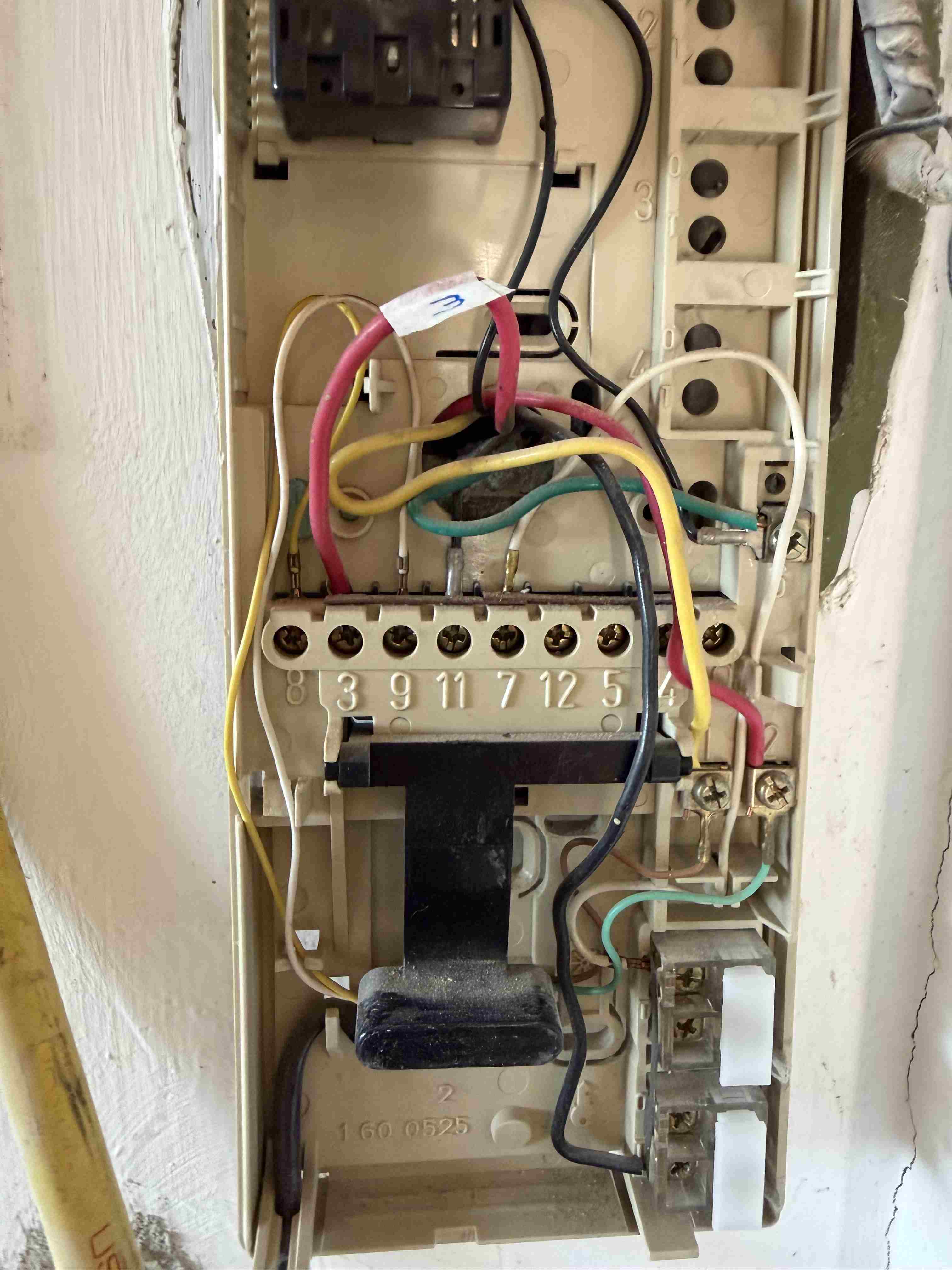

francescopisa ha iniziato a seguire Sostituzione LT terraneo 60 0525 con Comelit 2703u
Sostituzione LT terraneo 60 0525 con Comelit 2703u
francescopisa ha inserito una discussione in Citofoni, videocitofoni e intercomunicanti
Buonasera a tutti, vi seguo da diversi anni trovando sempre una soluzione tra le discussioni del forum. Questa volta non ho trovato soluzione e sono quindi a richiedervi supporto. Sto ristrutturando casa in un condominio e volevo cambiare il citofono (un vecchio terraneo) con qualcosa di più gradevole esteticamente. Ho individuato il comelit 2703u semplice e minimale. Ho collegato come da schema su istruzioni comelit ma l’apriporta e l’audio del citofono non funzionano. Mentre invece la suoneria funziona. allego foto del vecchio terraneo dove c’era solo un filo per apriporta perché mi sembra che ci sia un ponticello che riporta al contatto 7 del terraneo. il condominio ha solo una pulsantiera esterna, quindi non ci sono doppie pulsantiere, commutazioni ecc. in realtà un sistema datato ma molto semplice. I collegamenti che ho fatto sono: terraneo - comelit 1 - B 2 - E 3 - C 6 - D Apriporta (filo nero) - A 2 fili del pulsante luce scale - C2 P2 (funziona) grazie in anticipo per chi mi darà qualche dritta in modo da risolvere il problema. -
_paki_ ha aderito alla comunità
Livio Orsini ha iniziato a seguire connessione wifi logo Siemens
Il cavo ethernet non crea disturbi ma viene disturbato. Inoltre le normative impongono che questo cavo, se è posato assieme ad altri cavi che trasportano energia elettrica, sia isolato per la massima tensione presente nel cavidotto. Le normative EMC vietano di far passare nel medesimo contenitore cavi di potenza e cavi di segnale.
- Oggi
Raspberry pi4 e Sonic Pi: non esce audio
ilguargua ha risposto a ALLUMY alla discussione in Arduino e Raspberry
Attenzione che quel jack non è il solito stereo a 3 poli, bensì un 4 poli, dai un'occhiata qui per la disposizione esatta delle uscite. Ciao, Ale. -
Da dietro una tastiera confermare se nei tubi del tuo impianto può passare un cavo ethernet bisogna avere la sfera di cristallo.
rifacimento bagno
Marco Fornaciari ha risposto a Giuseppe19734 alla discussione in Impianti (Idraulica)
Hai chiesto a porole o lo hai scritto in un capitolato di fornitura? Se solo a parole: auguri. Un idraulico che da più fiducia ai raccordi che alle saldature ha sicuamente una alta professionalità ... e una manualità da Michlangelo mancato. -
Grazie per la risposta. Quindi se volessi montare questo logo su guida din nel quadro di distribuzione di casa mia, devo per forza far passare un cavo ethernet che andrà al router...è fattibile? non crea disturbi?
abbio90 ha iniziato a seguire connessione wifi logo Siemens
Acquisti un piccolo router mikrotik tipo hap ax lite crei una VPN. Questo ti permette di lavorare da remoto e di connettere il logo via wifi. Non so se su logo 9 puoi collegarti direttamente in wifi. Alternativa c'è il Cloud Amazon a cui puoi connettere il logo. È un operazione che non ho mai fatto
Salvo novità dell'ultima ora, che io sappia nessun PLC di nessun produttore ha la WiFi a bordo: fondamentalmente è una questione normativa. Ed è meglio evitarlo anche solo per leggere lo stato delle variabili: diversamente si a cercarsela.
Selettori faac xk 10 b su scheda e045 s
giugn76 ha risposto a baralb73 alla discussione in Cancelli elettrici
hai provato anche l’altro? -
Nuovoutente82 ha iniziato a seguire connessione wifi logo Siemens
Buongiorno a tutti, sto valutando l'acquisto di un logo 8 o 9 per gestire l'impianto di irrigazione (devo gestire delle elettrovalvole che non sono comandate dalla centralina dell'irrigazione). Potrei avere la necessità di fare qualche modifica da remoto al programma ad esempio timer o altre cose; arrivo al dunque: è possibile intervenire sul programma da remoto? se si come si fa? Ovviamente devo connettere il Logo alla wifi ma devo per forza farlo via cavo oppure c'è la possibilità di connetterlo anche in wifi? Grazie
rifacimento bagno
Giuseppe19734 ha risposto a Giuseppe19734 alla discussione in Impianti (Idraulica)
il preventivo prevedeva demolizione /rifacimento del bagno con la realizzazione di un secondo bagno. Il bello è che prima di firmare il contratto ho chiesto di non avere giunzioni nel massetto proprio per i motivi di eventuali perdite future dovute ad allentamenti delle giunzioni -
rifacimento bagno
Giuseppe19734 ha risposto a Giuseppe19734 alla discussione in Impianti (Idraulica)
si quelli in rame per il riscaldamento ha tagliato i tubi per creare il collegamento per il termoarredo dell'altro bagno (nuovo) adiacente alla parete. Ho chiesto di saldarli ma dice che non si fidava molto di saldarli si si tranquillo anche io penso la stessa cosa motivo per cui ho chiesto consiglio in quello utilissimo forum -
Non voglio giustificare, ma guardate che questo è la norma di chi si fa rifare il bagno "finito chiavi in mano" per 5K.
Superbis ha aderito alla comunità
agopino ha iniziato a seguire Aiuto citofono condominio da Urmet domus 1132 a comelit 2703U
Aiuto citofono condominio da Urmet domus 1132 a comelit 2703U
agopino ha inserito una discussione in Citofoni, videocitofoni e intercomunicanti
Ciao vi chiedo un aiuto per capire che fare. Un una vecchia casa ho trovato un urmet 1132 non funzionante (e con due fili staccati non so perche). Ho comprato un comelit 2703U e ho seguito la tabella di corrispondenza per i cavi. Funziona tutto ma non c e verso di farlo suonare. Non so cosa posso provare, posso prendere un ronzatore esterno da qualche ferramenta per fare prova? E nel caso dove dovrei collegarlo? Non vorrei che nella sfiga mi sia capitato anche un comelit con ronzatore rotto. Ho verificato sia il volume che la levetta (suoneria E) come dovrebbe. Vi lascio le foto dei due dispositivi (nel vecchi urmet 3 cavi erano staccati ma comunque non funzionava nulla) -
agopino ha aderito alla comunità
BADPI59 ha iniziato a seguire rifacimento bagno
si puo dire...... che maialata 🤐
click0 ha iniziato a seguire rifacimento bagno
ti hanno fatto un preventivo ? cosa riporta?
Auguri
rifacimento bagno
Stefano Dalmo ha risposto a Giuseppe19734 alla discussione in Impianti (Idraulica)
Ma quei tubi in rame sono per il riscaldamento ? hanno derivato un nuovo punto ? e non potevano saldare sui tubi che salgono alla valvola ? Così stavano fuori dal pavimento le saldature ! 😭 Ma a questo punto saldare due t e mettere due tubi di rame . Per salvare il salvabile -
rifacimento bagno
Giuseppe19734 ha risposto a Giuseppe19734 alla discussione in Impianti (Idraulica)
Grazie , domani mi toccherà litigare con la ditta per fargli smontare il tutto e richiedere di fare l'impianto con il collettore senza giunzioni a pavimento anche perchè sulla parete di sinistra ci sarà un nuovo bagno piccolo il che vuol dire che se in futuro una di quella giunzioni dovesse perdere manderebbe fuori servizio il secondo bagno con tutte le conseguenze del caso. -
Ci sarà in giro una pompa che è stata venduta senza 😅
Strane immissioni di corrente in rete
reka ha risposto a mgaproduction alla discussione in Fotovoltaico
ma i dati di e-distribuzione nei periodi corrispondenti li hai confrontati? -
Lavatrice Whirlpool AWM 5061/A tende a bloccarsi sempre nello stesso punto.
borgo77 ha risposto a deltaecho alla discussione in Lavatrici - Asciugabiancheria
controlla i rele sulla scheda e la sonda ntc, per puro sfizio -
rifacimento bagno
Stefano Dalmo ha risposto a Giuseppe19734 alla discussione in Impianti (Idraulica)
Certamente !! ma che roba è quella che sta fatta ?!! -
Raspberry pi4 e Sonic Pi: non esce audio
ALLUMY ha risposto a ALLUMY alla discussione in Arduino e Raspberry
Con questa intendevo che nella schermata di Sonic c'è un riquadro che simula un oscilloscopio, dove si possono vedere le onde generate ed altre funzioni che ancora devo scoprire, ma prima vorrei risolvere questo problema. -
rifacimento bagno
Giuseppe19734 ha risposto a Giuseppe19734 alla discussione in Impianti (Idraulica)
grazie a tutti per le risposte, cosa intende collettare i tubi? farebbe un impianto portando tutti i tubi nel collettore (tipo quello in foto ) dentro la scatola ed userebbe i raccordi a stringere in modo da Non avere raccordi/giunti a pavimento?
