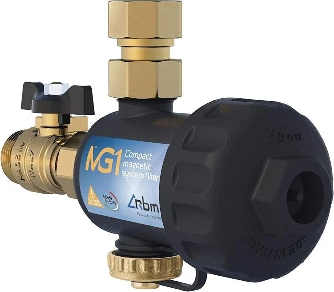

E26 Caldaia Immergas
BADPI59 ha risposto a Edoardo 007 alla discussione in Guasti/Problemi Riscaldamento
questo è un defangatore,più o meno sono fatti tutti cosi,ci sono grigi trasparenti e è collegato sul secondo tubo partendo da destra non va messo sali o liquidi,come manutenzione basta pulirlo ogni ogni anno quello che parli tu e per il calcare sul entrata fredda e riguarda solo il sanitario -
Collegamento dimmer per luci
saverio81 ha risposto a saverio81 alla discussione in Illuminazione interni
Ciao, e grazie del chiarimento. Devo dimmerare una plafoniera con due lampade a led (del tipo dimmerabili) con potenza max circa 50w complessivo. Ritieni che il dispositivo che ho indicato non sia adatto? In alternativa, cosa potrei fare? Grazie. -
Collegamento ronzatore di sicurezza per i bagni.
saverio81 ha risposto a saverio81 alla discussione in Schemi e applicazioni di circuiti elettrici
Ciao a tutti, per roby73: si, come altezza del dispositivo ci siamo.....il modello è il metal 19373 a 230V da incasso; quindi dopo averlo incassato, il collegamento dovrebbe quello che ho indicato ? Se corretto, mi semplifica molto l'installazione. per mrgianfranco: credo proprio come hai accennato, che il trasformatore attualmente montato, scaldi troppo forse per cedimento dell'isolamento. Ad ogni modo potresti indicarmi , qualche modello a un modulo DIN da inserire nel quadro? Vi ringrazio veramente tanto ad entrambi!! - Oggi
Lavastoviglie Whirlpool errore 15 non carica l’acqua
Ciccio 27 ha risposto a Vincenzo897 alla discussione in Lavastoviglie
Lavastoviglie Whirlpool 3C26 dà errore H, anche se carica acqua
Ciccio 27 ha risposto a maxbambi alla discussione in Lavastoviglie
Io ho cambiato il pezzo perché non avevo il saldatore per poter cambiare il solo contatto reed. -
PinoVallu ha aderito alla comunità
- Ieri
Sostituire URMET 1131 D001A con URMET 1133 D001
ManuBig ha risposto a ManuBig alla discussione in Citofoni, videocitofoni e intercomunicanti
Lavastoviglie Whirlpool errore 15 non carica l’acqua
Vincenzo897 ha risposto a Vincenzo897 alla discussione in Lavastoviglie
Ho staccato il tubo del carico, ho avviato un programma e l’acquastop funziona correttamente, escono molto più di 3 litri. Ho ricollegato il tutto, ho avviato un programma e adesso funziona 😑. Non è un caso… qualcosa non va, perché non caricava proprio, e non una volta, tutte le volte. La prima volta è capitato a metà lavaggio. Ho staccato corrente per un po’… poi ha funzionato di nuovo. Ma dopo un paio di giorni di nuovo errore 15. Dopodiché sempre errore 15, e non caricava. Adesso la tengo un po’ in prova e vediamo. -
Roberto Garoscio ha iniziato a seguire Regolazione fine corsa basculante Silvelox Secur
Regolazione fine corsa basculante Silvelox Secur
Roberto Garoscio ha risposto a Reloaded alla discussione in Cancelli elettrici
Soglia71, il regolamento vieta di accodarsi a discussioni altrui, aprine una nuova. DISCUSSIONE CHIUSA -
Sostituire URMET 1131 D001A con URMET 1133 D001
Roberto Garoscio ha risposto a ManuBig alla discussione in Citofoni, videocitofoni e intercomunicanti
Spiegaci esattamente il perché hai sostituito il vecchio citofono. -
Luca Borrelli ha aderito alla comunità
E26 Caldaia Immergas
Edoardo 007 ha risposto a Edoardo 007 alla discussione in Guasti/Problemi Riscaldamento
Se ti riferisci al filtro dove si mettono delle ricariche bianche dentro si, domani ti allego foto. Ma a dirti la verità e’ un po che non metto ricariche, se le consigli domani quando allego foto cerco anche le ricariche così le prendo dopo che mi dici quali sono meglio. Ti ringrazio molto -
ars sport ha iniziato a seguire Fadini combi 740
Buona sera a tutti, purtroppo dopo aver smontato uno dei due motori per sostituire i cuscinetti dell'albero centrale, non riesco a portare la cremagliera a zero... .
ars sport ha aderito alla comunità
pozzo artesiano, con un grosso problema
drn5 ha risposto a dario11 alla discussione in Pompe (Idraulica)
La sabbia è troppo pesante, la quantità enorme e la profondità elevata per poterla "pompare su" con un tubo venturi e un compressore hobbistico. E mentre la porti su devi anche fare i conti con l'acqua che riaffiora. Almeno io non vedo soluzioni casalinghe. Però sentiamo altri suggerimenti -
pozzo artesiano, con un grosso problema
Marco Fornaciari ha risposto a dario11 alla discussione in Pompe (Idraulica)
Ma chi ha spurgato fino a 10 metri ha iniettato acqua ad alta pressione? Se no lo hanno fatto, di grazia che sono arrivati a 10m. Le pompe degli espurgo aspirano creando il vuoto e hanno massima prevalenza di circa 10 m, ed è quello che hanno fatto. Probabilmente, anzi quasi sicuramente, negli altri 20 m di tubo c'è terra solidificata. In questo caso bisogna iniettare acqua a oltre 100 BAR, per non dire 200, e poi aspirare quello che si muove, magari con un coperchio sul pozzo. Diversamente bisogna fare intervenire una ditta di perforazione dei pozzi. Con il tuo compressore hobbistico, l'unico risultato che ottieni è consumare corrente e magari danneggiare il compressore. E per aspirare la miscela di acqua e fango ci vuole una pompa idonea, non quella dell'acqua da irrigazione. -
Sostituire URMET 1131 D001A con URMET 1133 D001
ROBY 73 ha risposto a ManuBig alla discussione in Citofoni, videocitofoni e intercomunicanti
In teoria va lasciato sul "+", prova a girarlo sul "-", tanto al massimo continua a non funzionare e quindi lo riporti sul "+" No, non è detto, potrebbe essere difettosa la sola parte microfonica del citofono che se l'hai acquistato online non mi stupirebbe, ormai avrà fatto il "giro del mondo" da un acquirente all'altro. -
pozzo artesiano, con un grosso problema
dario11 ha risposto a dario11 alla discussione in Pompe (Idraulica)
comunque se non riesco a svuotare la sabbia con aria compressa effetto venturi, non ce la faro' mai, qualcuno ha idea di come fare ? -
Urmet 2voice problemi al comando apriporta
ROBY 73 ha risposto a Mancs alla discussione in Citofoni, videocitofoni e intercomunicanti
Ciao Mancs, Prova a collegare la serratura direttamente all'uscita S+/S- del posto esterno con 20cm / 1 metro di cavo e vedere se funziona, così avrai escluso eventuali rotture di cavi o difetti dei contatti sul serramento Altrimenti un altro tipo di carico che funzioni a 12Vca/cc, basta anche un semplice relè -
pozzo artesiano, con un grosso problema
dario11 ha risposto a dario11 alla discussione in Pompe (Idraulica)
grazie DRN5 , il problema e' che dopo un po' devo fermare la pompa perche' non ce' piu' acqua -
pozzo artesiano, con un grosso problema
dario11 ha risposto a dario11 alla discussione in Pompe (Idraulica)
pozzo artesiano, con un grosso problema
drn5 ha risposto a dario11 alla discussione in Pompe (Idraulica)
O richiami una ditta che vada fino al fondo, oppure, ma è un pò come svuotare il mare col secchiello, intanto che aspiri con l'acqua pompi giù aria in continuo col compressore. Così facendo "diluisci" la sabbia nell'acqua e la pompa la aspira senza bloccarsi. Praticamente, mandi giu la pompa dell'acqua assieme al tubo dell'aria finchè tocca il letto di sabbia, alzi solo la pompa di un metro e aspiri soffiando. Lavori così per quanto ti serve poi scenderai di un altro mezzo metro... e avanti così.. Il tutto funziona sempre che la pompa sia di quelle che accetta acqua con quantità alta di sabbia diluita. Spero che il pozzo abbia la camicia integra sennò è solo tempo perso... già così sarà un impresa titanica. -
Collegamento ronzatore di sicurezza per i bagni.
ROBY 73 ha risposto a saverio81 alla discussione in Schemi e applicazioni di circuiti elettrici
Ciao saverio81, Dipende, per normativa con ronzatore a 230V, il tirante dev'essere ad un'altezza dal piano doccia di almeno 2,25 metri. Per la serie Arké ci devi dire anche il colore, ad ogni modo vedi QUI a pag. 19 del sito Vimar e li trovi tutte le opzioni disponibili. Facci sapere -
E26 Caldaia Immergas
BADPI59 ha risposto a Edoardo 007 alla discussione in Guasti/Problemi Riscaldamento
hai il defangatore sotto la caldaia sul tubo riscaldamento di ritorno ? ulima modifica effettuata più o meno sei sette anni fa e ancora sono in funzione se tutto funziona come prima lascia stare tutto come si trova,consiglio, controlla spesso la pressione che quella piccola membrana ti avvisava con errore 26 anche per mancata pressione impianto aspetta a cercare una nuova caldaia che le nuove anno più rogne delle vecchie,tira fino che va poi quanto ti si rompe qualcosa di consistente come cifra la cambi 🖐️ -
Sostituzione vecchia caldaia a gas
giorgio17 ha risposto a Dominioni alla discussione in Impianti Riscaldamento
Se dal bagno alla caldaia hai 6 mt e l'acqua calda ci mette 1 minuto ad arrivare il problema e'sulla caldaia. -
collegamento rele'
Maurizio Colombi ha risposto a rollo54 alla discussione in Altri argomenti elettrici
I normali relè zoccolati sono realizzati per un funzionamento continuo. A quale scopo vuoi mettere una vdr (se intendi protezione a varistore) per la bobina del relè quando, quest'ultima è collegata in parallelo ad un'altra bobina? -
dario11 ha iniziato a seguire pozzo artesiano, con un grosso problema
ciao a tutti , ho un grosso problema con un orto sociale di 2300 mt., il pozzo per irrigare non funziona. il pozzo e' 20 cm circa di diametro e profondo 30 metri circa, credo. , l'acqua c'e' gia' a 4 metri, ma poiche' il pozzo e' stato inutilizzato almeno 30 anni e' pieno di sabbia, e gli autospurgo che ho chiamato per aspirare la sabbia hanno aspirato fino a 10 metri, , ma la pompa sommersa funziona 50 secondi e poi non butta piu' acqua, in pratica non so se rusciro' mai a tirare su tutta la sabbia per far funzionare il pozzo. mi consigliate un sistema? con un effetto venturi per aspirare piano piano tutta la sabbia? ho a disposizione un compressore da obbista e poca acqua, vi prego, datemi una dritta, posso fare qualcosa?
Mancs ha iniziato a seguire Urmet 2voice problemi al comando apriporta
Urmet 2voice problemi al comando apriporta
Mancs ha inserito una discussione in Citofoni, videocitofoni e intercomunicanti
Buona sera a tutti e grazie per l'attenzione. Circa 4 anni fa ho installato un impianto videocitofonico Urmet 2 Voice Alpha con 5 utenze condominiali, ha sempre funzionato tutto perfettamente, sino a pochi giorni fa. Dalle postazioni interne e dal pulsante androne non si attiva più l'elettro serratura. Ho immediatamente verificato l'elettro serratura alimentandola con un alimentatore citofonico e funziona, ho pulito i contatti del portone ma non cambia nulla. Nel modulo postazione esterna (1083/48) la tensione di ingresso è 48V- sui contatti S+/S- è 0V mentre sul contatto PA 15V il tutto a riposo Chiudendo il pulsante androne va a 0V domando: quali altre prove posso fare? di questo passo dovrei sostituire il modulo? grazie
