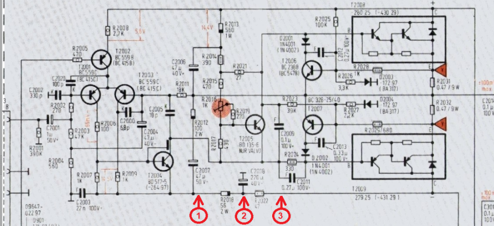

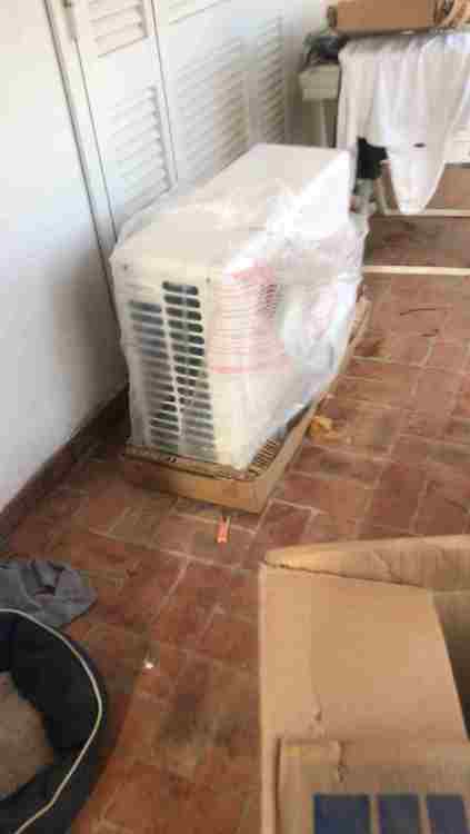

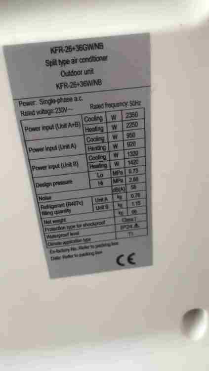

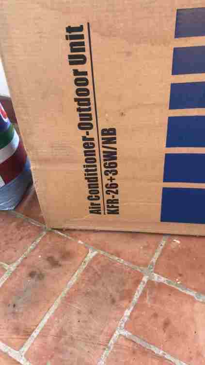

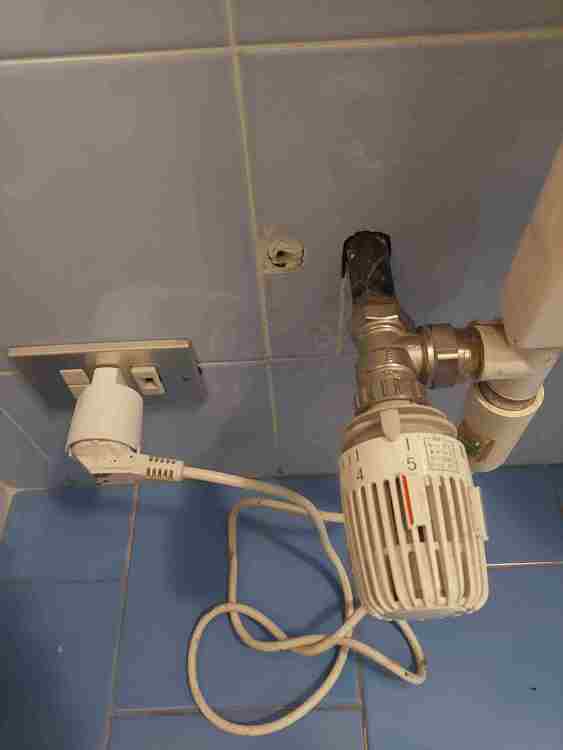

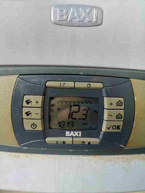

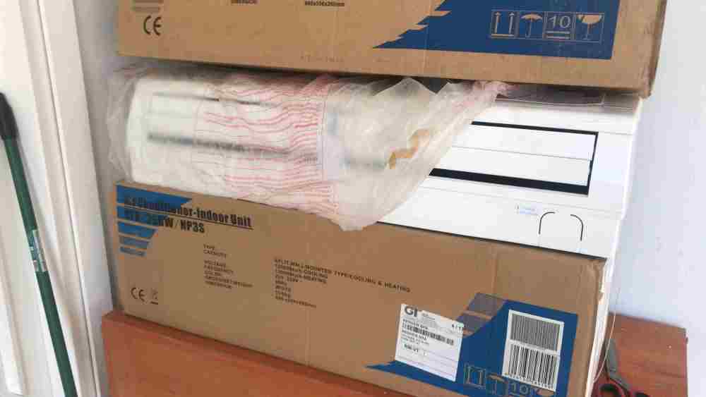

saunier duval micra 4 errore f28
endurik ha risposto a maxxxxxx alla discussione in Guasti/Problemi Riscaldamento
singolo termostato ambiente o impianto a zone ? -
Ctec ha iniziato a seguire GSDML IFM
Vai sul sito IFM, ti registri (gratis) e vai qui e scarichi tutto quello che ti serve. Io uso lo stesso modulo in Ethercat e Modbus/TCP e ti posso assicurare che è un bell'oggetto. Non uso (thanks God) il profinet, altrimenti te lo davo
Caldaia Baxi + BTicino smarther
Stefano Dalmo ha risposto a Fabercoupe alla discussione in Componenti Riscaldamento
Ma i parametri che ti ho postato , li hai impostati ? e i collegamenti su M1 e M 2 li hai verificati ? il comando esterno non deve funzionare come termostato ambiente , ma solo regolare la temperatura dell’acqua -
Termosifone freddo ma valvola ok
littletony ha risposto a littletony alla discussione in Guasti/Problemi Riscaldamento
Aggiornamento: tolto la testa e si è scaldato. Ora provo a rimetterla ma è strano, il meccanismo nella testa gira, l'ho provato a vuoto. -
Collegamento nuovo motore per cappa aspirante
Antonio Impieri ha risposto a Antonio Impieri alla discussione in Forni - Microonde - Cucine
Buongiorno, va bene. Vi aggiorno appena eseguo il tutto. Grazie -
Termosifone freddo ma valvola ok
littletony ha risposto a littletony alla discussione in Guasti/Problemi Riscaldamento
Non ho collettori che io sappia. Lo scorso anno andava. Nello stesso bagno c'è un altro termosifone che funziona perfettamente (con cui ho provato a scambiare la valvola). - Oggi
In realtà il cancello non è niente di particolare, ad occhio sarà lungo 4/5 metri e e alto 1,6 e anche a me il "marchingegno" mi lascia un pò perplesso. In ogni caso ti ringrazio, avere la conferma che serve olio idraulico e non dielettrico mi è d'aiuto, cercherò quello adatto sperando di avere qualche altro suggerimento dal forum.
Camionaro75 ha iniziato a seguire Quanti btu
Buongiorno, ho bisogno di un consiglio, mi è stato regalato un condizionatore ancora imballato, so che è cinese e che è fuori produzione, ma visto che mi è stato regalato vorrei sfruttarlo….. Non esiste manuale all’interno e non riesco a capire quanti btu e’… La descrizione dice. KFR 36+26 w/nb, sapreste dirmi a quanti btu equivale?
Controllo remoto smart per carichi elettrici
reka ha risposto a sergio1260 alla discussione in Domotica e Building
ma parli di prese civili? non ne esistono oltre i 16A mi sa. e come mai una complicazione del genere in una seconda casa, hai esigenze specifiche? se vuoi spendere poco devi usare gli adattatori smart che si mettono tra presa e spina, quelli fanno sia da interruttore remoto programmabile e misuratore -
Caldaia Baxi + BTicino smarther
Fabercoupe ha risposto a Fabercoupe alla discussione in Componenti Riscaldamento
La parte che mi manca é l impostazione a display del termostato...vorrei capire quale funzione devo selezionare. -
Videocitofono wifi
Smanettone15 ha risposto a Smanettone15 alla discussione in Citofoni, videocitofoni e intercomunicanti
Mi sono scordato alcuni particolari. L'apparecchio esistente è un ELVOX M831/000.060. Sulla cornetta interna arrivano 3 fili e l'apertura porta e il campanello sono alimentati dallo stesso trasformatore (15AC). Se senza modificare l'impianto posso utilizzare questi fili per trasportare il segnale del nuovo videocitofono sarebbe un grande vantaggio -
Sintoamplificatore Grundig R-35
NovellinoXX ha risposto a ufficiotecnico alla discussione in Radio - Stereo - Autoradio - HiFi - CD - DVD
In via preliminare controlla le tensioni, puntale nero a massa, le tensioni presenti sui punti indicati sotto, sia sul canale funzionante che quello non funzionante. Inoltre misura anche la tensione presente nei punti contrassegnati dai triangoli rossi, su entrambi i canali -
Termosifone freddo ma valvola ok
reka ha risposto a littletony alla discussione in Guasti/Problemi Riscaldamento
hai un collettore? devi controllare anche quello lo fa da sempre o la scorsa stagione funzionava? -
giorgiol8 ha iniziato a seguire Compatibilità con Samsung MIM-H04EN
Compatibilità con Samsung MIM-H04EN
giorgiol8 ha inserito una discussione in Impianti Climatizzazione
Ciao, ho 3 split interni samsung maldives + 1 AR7000 collegati a 2 macchine dual esterne, rispettivamente AJ040FCJ2EH e AJ050FCJ2EH. L'AR7000 è già dotato di wifi e collegato tramite app smarthings. Vorrei capire se fosse possibile gestire in wifi anche i restanti 3 split Maldives tramite un dispositivo tipo mim-h04en, visto che questi split non prevedevano il collegamento wifi. Ho provato a documentarmi online ma non capisco se i miei condizionatori sono compatibili o meno con questo dispositivo. Qualcuno può aiutarmi a capire? Grazie. Giorgio -
Riallacciare gas in vecchio appartamento
Maurizio Colombi ha risposto a SuperUCCU alla discussione in Guasti/Problemi Gas
Al fornitore con cui vorrai fare il contratto di fornitura, al quale dovrai mostrare i documenti che dichiarano (non certificano, perchè non certifica niente nessuno) che l'impianto è stato eseguito rispettando le regole del periodo di realizzazione. Quindi, anche se il contatore è chiusa da un giorno, l'operatore che viene a riattivarlo vuol vedere i documenti. Se li hai perchè il precedente proprietario li aveva, glieli fai vedere. Se non li hai perchè il precedente proprietario non li aveva, cerchi qualcuno che te li faccia. Non ci sono scuse varianti, scappatelle o quant'altro. Le carte, soprattutto per il gas, funzionano ancora. -
Collegamenti per pilotare Modulo Laser CNC
Jago ha risposto a Jago alla discussione in Elettronica generica
Con un po' fantasia mi sono disegnato questo schema, potrebbe funzionare secondo voi? Non ho necessità particolari nelle prestazioni, il PWM dovrebbe viaggiare su 1kHz. Grazie! -
Saldatrice eps genera 150ge brucia i mosfet
Livio Orsini ha risposto a Leone2285 alla discussione in Elettronica generica
Osservando lo schema mi sembra corretto che non ci sia sfasamento tra i due segnali; quasi certamente quello non è il pilotaggio dei mosfet di potenza. Io ritorno a consigliarti di cercare di ricostruire uno schema paertendo dai gate dei mosfet e andando a ritroso, cercando magari corrispondenze sullo schema elettrico a cui fai riferimento. -
Ricky quel file è per un pannello da 28" e il suo tv è un pannello 32" per cui non va bene comunque il file. Inoltre l'amico non ha programmatore ma cerca un firmware usb.
littletony ha iniziato a seguire Termosifone freddo ma valvola ok
Termosifone freddo ma valvola ok
littletony ha inserito una discussione in Guasti/Problemi Riscaldamento
Ciao, nel mio appartamento ho impianto condominiale. I radiatori funzionano tutti tranne lo scaldasalviette irsap (elettrico idraulico che funziona solo elettricamente). Ho provato a smontare la testa della valvola termostatica e pure a cambiarla con una di un altro radiatore funzionante ma non va. Ho verificato lo spillo tirandolo avanti e indietro e si muove normalmente. Il detentore di scarico è aperto e se sfiato dall'apposita vitina in alto esce acqua e non aria. Ho esaurito le idee... Sapreste aiutarmi? -
Livio Orsini ha iniziato a seguire Elvox 900-902 - uso ESP32 per apertura cancelletto
Elvox 900-902 - uso ESP32 per apertura cancelletto
Livio Orsini ha risposto a pozzolo90 alla discussione in Citofoni, videocitofoni e intercomunicanti
Attenzione! Se usi uno dei tanti moduli, basati su ESP32, hai sicuramente problemi di disturbi, se non curi molto bene le alimentazioni! Per alimentare la ESP32 servono 3.3Vcc oppure 5Vcc; il consumo è irrisorio solo pochi mA, poi dipende dal modulo impiegato per avere il consumo esatto. La cosa veramente importante è il perfetto filtraggio dei disturbi. Questo fatto presuppone, oltre ad un impiego di filtri efficaci, anche un uso di un regolatore di tensione che non sia di SMPS ma un lineare. Al limite, in caso di partenza da tensione elevata o tensione alternata di rete, un alimentattore SPMS seguito poi da un regolatore lineare. Sarebbe anche consigliabile usare un optoisolatore tra uscita ESP32 e relè, con alimentazioni separate; anche il relè è bene tenerlo segregato rispetto al modulo, soprattutto perchè il carico del relè è di tipo induttivo, essendo l'elettromagnete dell'apertura porta. -
qui lo trovi,ma per iscriverti devi superare un test di elettronica
Sistemazione VCR fascia alta (Panasonic HS950, HS1000, FS200) per operazione recupero VHS culturale - consigli?
Riccardo Ottaviucci ha risposto a Goldstar alla discussione in VCR (Videoregistratori)
da molti anni ormai (quasi venti) ho chiuso l'attività e ho perso tutti i contatti con i centri assistenza Panasonic della mia zona ( AN-MC). Credo anche che tecnici con esperienza ormai siano tutti dipendenti INPS. I giovani non credo abbiano voglia e forse capacità di aggiornarsi su queste macchine che appartengono all'archeologia elettronica. Nel nostro forum c'è un utente ,ex Cat, che è molto esperto in VCR,il suo nick è Patatino59 mi pare. Sicuramente ci sta leggendo e prima o poi dirà la sua.Oppure puoi contattarlo in PM no,è meglio di no -
Riallacciare gas in vecchio appartamento
SuperUCCU ha risposto a SuperUCCU alla discussione in Guasti/Problemi Gas
Ma a chi bisognerebbe rivolgersi per riattivarlo? -
Sintoamplificatore Grundig R-35
ufficiotecnico ha risposto a ufficiotecnico alla discussione in Radio - Stereo - Autoradio - HiFi - CD - DVD
Purtroppo lo schema migliore che ho trovato è molto pesante INSERISCO IL LINK PER SCARICARLO purtroppo ho la cabina Enel sotto casa e la tensione di rete è molto alta, la tensione in continua che vedete nello schema non è stabilizzata, se volete posso fare qualche prova per tentare di farlo partire, sono tentato di variare il valore di qualche resistenza per vedere come reagisce. -
TV Hisense 50 pollici problema immagini visualizzate
Riccardo Ottaviucci ha risposto a filo66 alla discussione in Altre marche TV
è un problema del display. C'è chi lo risolve ,almeno temporaneamente escludendo alcuni segnali che vanno ai COF,sfruttando la ridondanza,oppure tagliando i COF laterali o ponticellandoli con quelli inferiori.(io non li taglierei mai comunque) Su youtube ci sono molti video esplicativi.Se fosse stato un Samsung si trova in rete una dispensa con alcuni guasti di alcuni loro pannelli riparabili ,come per esempio quello di un 32" in cui l'immagine salta ,come quando andava fuori sincronismo verticale sui vecchi crt. A me ha risolto quel problema tagliando 5 o 6 piste prima della saldatura del flex.
