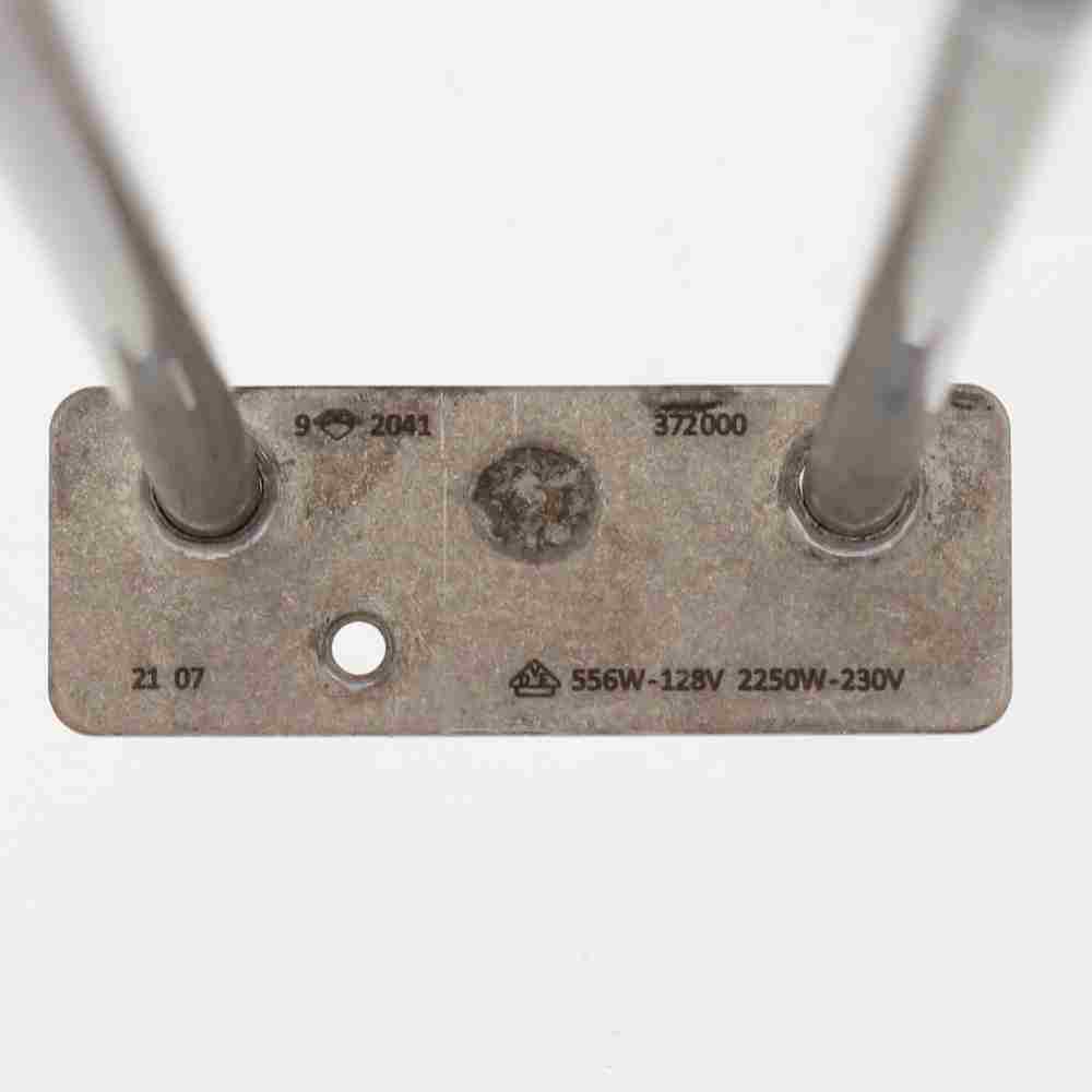

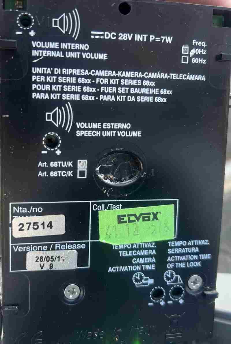

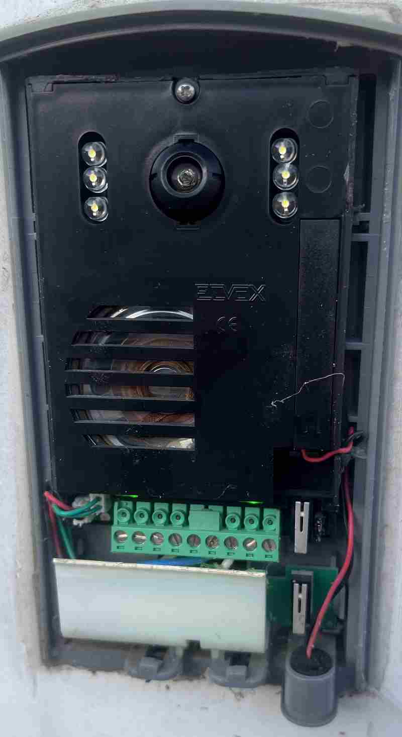

Foto o Schema Hotpoint-Ariston FB 51 A.1 IX/HA
Roberto800 ha risposto a Roberto800 alla discussione in Forni - Microonde - Cucine
Ciao, Una domanda, ma la resistenza Cielo+Grill è una resistenza doppia, ma come viene connessa elettricamente essendo metà v.230 e l'altra metà 128v Link Resistenza Cielo + Grill -
Citofono Elvox: non si sente posto esterno
gaio73 ha inserito una discussione in Citofoni, videocitofoni e intercomunicanti
Buongiorno a tutti. Vi spiego il problema. Casa indipendente. Lato casa: citofono suona, telecamera funziona e si sente ciò che vien detto lato strada. Lato strada: non si sente ciò che viene detto lato casa. Questo è il posto esterno Il problema può essere nell'altoparlante esterno? (più probabile vista l'esposizione continua al sole e alla pioggia). Si può provare a cambiare solo il suddetto altoparlante o è un "blocco" unico? (sempre si trovi ancora il ricambio). Può essere oppure problema microfono cornetta lato casa? Spero di essermi spiegato e non aver detto eresie. Grazie per l'attenzione. -
OK, allora sereno. Magari usi spesso programmi ECO/BIO? Questo usa poca acqua e spiegherebbe il minor consumo. comunque, in generale, queste nuove, consumano molto meno sale rispetto alle generazioni precedenti. Ora uso una nuova Asko che pure lei ne consuma veramente poco, potrei fare un rabbocco di sale una o due volte all'anno. Anche se io preferisco non aspettare la spia.
Joey Marty Lee ha iniziato a seguire Serie G2 - accesso anonimo via OPC-UA nonostante tutto
Serie G2 - accesso anonimo via OPC-UA nonostante tutto
Joey Marty Lee ha inserito una discussione in S7-1200
Salve a tutti, ho configurato un plc Siemens S7-1200 serie G2 (6ES7 212-1HG50-0XB0 con firmware v4.1) dove nelle impostazioni Security ho creato due utenti, uno "amministratore" per accedere al plc con password e ruolo Amministratore PLC, uno "client" per accedere via OPC-UA con password e ruolo definito dall'utente con diritti di runtime di accesso al server OPC UA , ho disabilitato l'utente anonimo. Nella sezione Protezione e Security ho abilitato quindi la "protezione dati di configurazione PLC riservati", disattivato il controllo degli accessi (in quanto mi serve attivo anche l'accesso tramite comunicazione PUT/GET). Creato 2 certificati: 1) G2-PLC-1/Tls-2 con service = comunicazione PG/PC e HMI 2) G2-PLC-1/OPCUA con service = Server OPC UA Non ho messo la spunta su "utilizza impostazioni di sicurezza globali per la gestione certificato Ho attivato il server OPC UA con Security = Basic256Sha256 - Firma e crittografia. Il problema è che da UA Expert (client OPC UA) accedo al plc come utente anonimo, ed è quello che vorrei evitare... Qualche suggerimento per rendere la connessione OPC UA "Sicura"? Marco M. -
ambralello ha iniziato a seguire Segnale Assente Magnadyne FM147
Segnale Assente Magnadyne FM147
ambralello ha inserito una discussione in Radio - Stereo - Autoradio - HiFi - CD - DVD
Buongiorno a tutti, comprata da un mercatino vintage al prezzo di € 20 qui a Roma, premetto che sono appassionato e diplomato, nel lontano 1992, da un istituto professionale in qualita' di tecnico per le industri elettriche ed elettroniche.....ma non voglio annoiarvi. Sono riuscito in circa 2 ore a sostituire la funicalla della scala parlante, che dobrebbe ora funzionare bene, il problema è questo: schiacciando i vari tasti delle frequenze, gli ultimi verso destra non sento nessuna stazione radio solo il solito fruscio piu o meno potente da cosa puo dipendere? Ho anche sostituito la valvola dell occhio verde e una 25E2 che non mi sembrava OK, La valvola UCH81 dove si trova? Qual'è la valvola che comanda le frequenze/stazioni? Inoltre come devono essere collegati gli spinotti dell'antenna sia FM che AM? GRazie -
ElettroMarco74 ha iniziato a seguire manuale inverter Fn703 - 3A7
Buon giorno a tutti, sto cercando di far funzionare un motore trifase da 1kw con un inverter, che mi hanno regalato, piuttosto datato di cui non ho un manuale, chiedo se qualcuno lo conosce e se mi può aiutare in qualche modo, grazie
- Oggi
united led32x16 TP.SIS231.P83 schermata accensione bloccata
Barbos ha risposto a Barbos alla discussione in Altre marche TV
credo che il pannello sia C320x14-E5-B (G3) Grazie -
united led32x16 TP.SIS231.P83 schermata accensione bloccata
Barbos ha risposto a Barbos alla discussione in Altre marche TV
da usb, procedura classica: stacca spina collega usb, attaca spina, aspetta lampeggiamento led prima lento poi veloce, stacca spina, togli usb e riattacca la spina -
piergius ha iniziato a seguire Concetti di base
Concetti di base
piergius ha risposto a Tabs78 alla discussione in Altro su impianti elettrici civili
Gli Impianti Elettrici hanno avuto "corsi e ricorsi storici" ! Chi è "nato come Elettricista" intorno agli anni '60 ÷' 70 e suoi "discepoli" , a tutt' oggi ha sempre realizzato la Separazione tra Dorsale Luci e Dorsale Prese, in quanto all' epoca ti portavano 2 Contatori, rispettivamente . Fase 127V + Neutro uso Luce .. 2 Fasi 127 V per ottenere la F. M. 220V . - Successivamente vennero eliminate le Forniture 127V, e gradualmente la Distribuzione Elettrica Civile è diventata Fase 230V + Neutro . Alcuni, arrivati dopo, credendo di semplificare l' Impianto, iniziarono a dividere per zone, invece che per tipo di Servizio . In realtà hanno complicato la vita a a chi interviene in seguito . Anche dal punto di vista della Continuità del Servizio . Specialmente se nel Quadro hanno messo un Differenziale Puro come Generale, + tutti Magnetotermici Unipolari, dove transita solo la Fase, e posato un unico Neutro in comune per l' intero Impianto . - Se fai sapere i Dati riportati su ciascun Automatico del Quadro, chi legge può comprendere meglio la situazione e portare ulteriori commenti .. Nel frattempo è utile togliere il coperchio,( magari allega anche una foto,) e verificare se il Cercafase si accende sui fili : . Blu ed eventuali Morsetti "N" degli Automatici ? .. oppure su quelli Marrone, Nero, Cenere o altri ? [ se accende sui fili Blu e non su Marrone, Nero e Cenere, bisogna individuare il punto dove è avvenuta l' inversione o se i Colori dei fili siano "ad capocchiam" . Dipende anche da come è comandata la Lampada e quale filo stai esaminando . Nel caso sia una Deviata, commutando il primo Deviatore, su uno dei due fili che vanno al secondo, è normale osservare questo fenomeno.. Ma puottosto, alle Lampade quali Colori arrivano ? E agli Interruttori (quelli con solo 2 Morsetti ) che colori trovi ? Vi sono anche Comandi a Relé con relativi Pulsanti, (quelli che hanno una sola posizione stabile) ? Fai sapere ! - Buona giornata! -
Alessio Menditto ha iniziato a seguire Monitoraggio della saldatura in tempo reale
Monitoraggio della saldatura in tempo reale
Alessio Menditto ha risposto a Therness.com alla discussione in Meccanica
Ciao, sul Forum si può fare pubblicità, ma devi contattare l’amministrazione per farti spiegare le modalità. Non si può in questo modo, come scritto chiaramente sul Regolamento -
Therness.com ha iniziato a seguire Monitoraggio della saldatura in tempo reale
Buongiorno a tutti, siamo XXXXXX un’azienda che sviluppa soluzioni software per il monitoraggio delle saldature in tempo reale. Ci siamo iscritti al forum per conoscere meglio il mondo produttivo e confrontarci con chi lavora ogni giorno su processi, qualità e automazione. Il nostro obiettivo è capire meglio le esigenze reali delle aziende che possono trarre beneficio da un controllo qualità continuo delle saldature, riducendo rilavorazioni, scarti e fermi produzione. Il nostro sistema utilizza una termocamera collegata a un software che, con il supporto dell’intelligenza artificiale, analizza la pozza fusa durante la saldatura. In questo modo può individuare possibili difetti, riconoscerne la tipologia e segnalare al tecnico di produzione quando si verifica un’anomalia. Siamo felici di entrare nella community e di poter imparare dal confronto con operatori, tecnici e aziende del settore. Grazie per l’accoglienza,
Elettroworld ha aderito alla comunità
Therness.com ha aderito alla comunità
No
Prima di tutto c'è da capire come è fatto quel centralino, una foto sarebbe d'aiuto. Se per esempio hai un solo differenziale e sotto di questo tanti magnetotermici ad un solo modulo, allora è possibile che i neutri siano tutti assieme. Non è "bello", ma ci potrebbe stare. Per il cercafase, dipende da dove vai a toccare i fili. Se il cercafase lo appoggi direttamente ai morsetti del portalampada senza la lampadina inserita e si illumina con l'interruttore in posizione di lampadina spenta è giusto che si accenda su un solo filo. Non è però corretto perchè l'interruttore dovrebbe interrompere la fase e non il neutro. A questo punto c'è da capire se sei in una zona con 220V bifase o con 220V fase e neutro. Nel primo caso è tutto ok, nel secondo potresti avere fase e neutro invertiti in ingresso al centralino dentro casa o già in uscita al contatore. Sempre che questa lettura col cercafase sia così in tutti i lampadari dentro casa, sennò potrebbe essere un errore solo sull'interruttore di quel lampadario. Verifica il colore dei fili in uscita al contatore, in ingresso al centralino e in ingresso/uscita ai magnetotermici. Col cercafase verifica in ingresso al centralino se si illumina su uno solo filo (nero o marrone?) o su entrambi ii fili.
Purtroppo è verso l'esterno: ci sarebbe anche da levare l'IWMS!!! 😭
ciao Ganimede 77, grazie per la risposta. si ho fatto tutto quello scritto nelle istruzioni, mettere acqua nel serbatoio prima del primo avvio, regolare per la durezza dell'acqua e la quantità di sale indicata sul libretto.
Hai regolato l'addolcitore per la durezza esatta della tua zona? Hai seguito le istruzioni di installazione (per Smeg mi pare versare acqua nel serbatoio prima del primo avvio, quindi la quantità di sale per lavastoviglie indicata nel manuale)? Se l'addolcitore è al minimo... potrebbe averne consumato molto poco. Vero.
Richieste Multiple a strumento Modbus TCP
Elettro_Elettro ha risposto a Elettro_Elettro alla discussione in S7-1500
Grazie mille del consiglio, seguendo le tue indicazioni son riuscito!!! Grazie mille a tutti !!!!! -
Buongiorno, io ho già connesso nell'azienda in cui lavoro, diversi LOGO alla rete WiFi aziendale usando un piccolo router client WiFi della Teltonika, precisamente il RUT200 o il RUT145. Semplice nella configurazione e con una buona stabilità di connessione. Dopodichè mi connetto in due modi: in azienda direttamente puntando all'indirizzo IP del LOGO; fuori sede con Fortinet in VPN mi riconnetto all'indirizzo IP del LOGO.
Antonio Alessandro Spina ha aderito alla comunità
Raspberry pi4 e Sonic Pi: non esce audio
ALLUMY ha risposto a ALLUMY alla discussione in Arduino e Raspberry
Le ho provate tutte ma niente. Ho letto poi in un forum che è un difetto ben noto di quel programma, e dipende dalle versioni a 32bit o 64bit. Sbagliando la versione, il programma gira comunque senza avvisi di errori ma non esce l'audio da nessuna parte, che sia jack, o USB, o HDMI. Che poi, se mi avesse avvisato subito di questa possibile incompatibilità, non ci avrei perso due notti! Appena riesco installerò la versione corretta e vi farò sapere. Ciao e buona giornata a tutti. -
Grazie Reka
dipende molto da come pensi di sfruttare il FV in autoproduzione, avere pannelli anche a E e O permette di avere curve di produzione sfruttabili per più tempo durante la giornata. la cosa migliore sarebbe fare simulazioni con le due configurazioni alternative.
è normale, di solito già dopo i primi cicli tende ad assestarsi nel contenitore e a occhio non si vede più. In teoria basta pucciarci un dito per sentirlo se non è ancora molto consumato.
J.A. ha aderito alla comunità
Grazie Ciccio 27, allora sto tranquillo. Avevo pensato a un malfunzionamento della spia… è normale che aprendo il tappo del contenitore del sale non si veda il sale? i risultati del lavaggio sono sempre perfetti come al solito.
Le scatole le ho aperte tutte e i Mazzetti a me sembrano proprio unici. Forse la fase cambia, dico forse. Ma i neutri ho verificato che quelli che vanno ai lampadari vanno anche alle prese. Cercafase si accende solo su un filo ma da lampada spenta
Ciao a_zullo, Lì non c'è "nulla di buono", prima di tutto manca la scheda / centrale principale e l'unica schedina che c'è, è la radioricevente per i radiocomandi, ma messa in quelle condizioni è da buttare all'istante. Se c'era una SERAI (che non esiste più da almeno dieci anni) CR/31, significa che è un'automazione con uno o più probabile due motori 230V e di schede nuove ne trovi quante ne vuoi. Potresti vedere la NOLOGO START-S4XL o START-S11CT, però prima di spendere soldi inutilmente, bisogna testare i motori collegandoli direttamente alla tensione di rete 230V e capire se questi funzionano ancora correttamente o fossero da cambiare. Poi bisogna capire se funzionano anche le fotocellule e il lampeggiante (se ci sono), ed eventuali altri accessori, compresi i cavi. Magari fai prima e forse spendi meno a comprare un intero nuovo kit, piuttosto di "rattoppare" quello che c'è ora. Posta le foto di tutto il resto, magari anche facendoci vedere le etichette e i collegamenti che ci capiamo meglio, poi ne riparliamo e comunque ti conviene chiamare un tecnico abilitato per farti fare un paio di preventivi https://www.knowledgebase.egates.co.uk/manuals/serai-cr31-manual/
