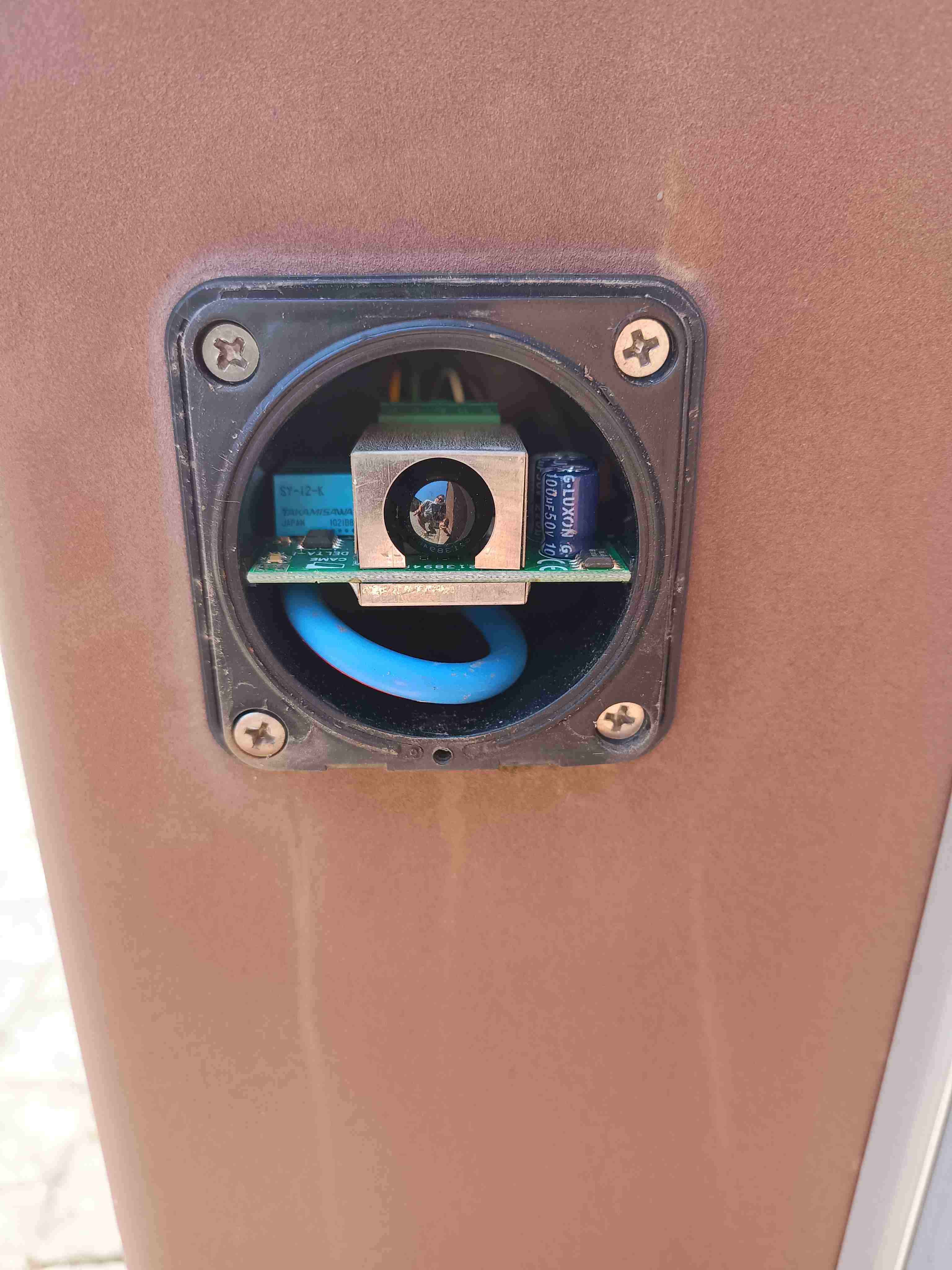

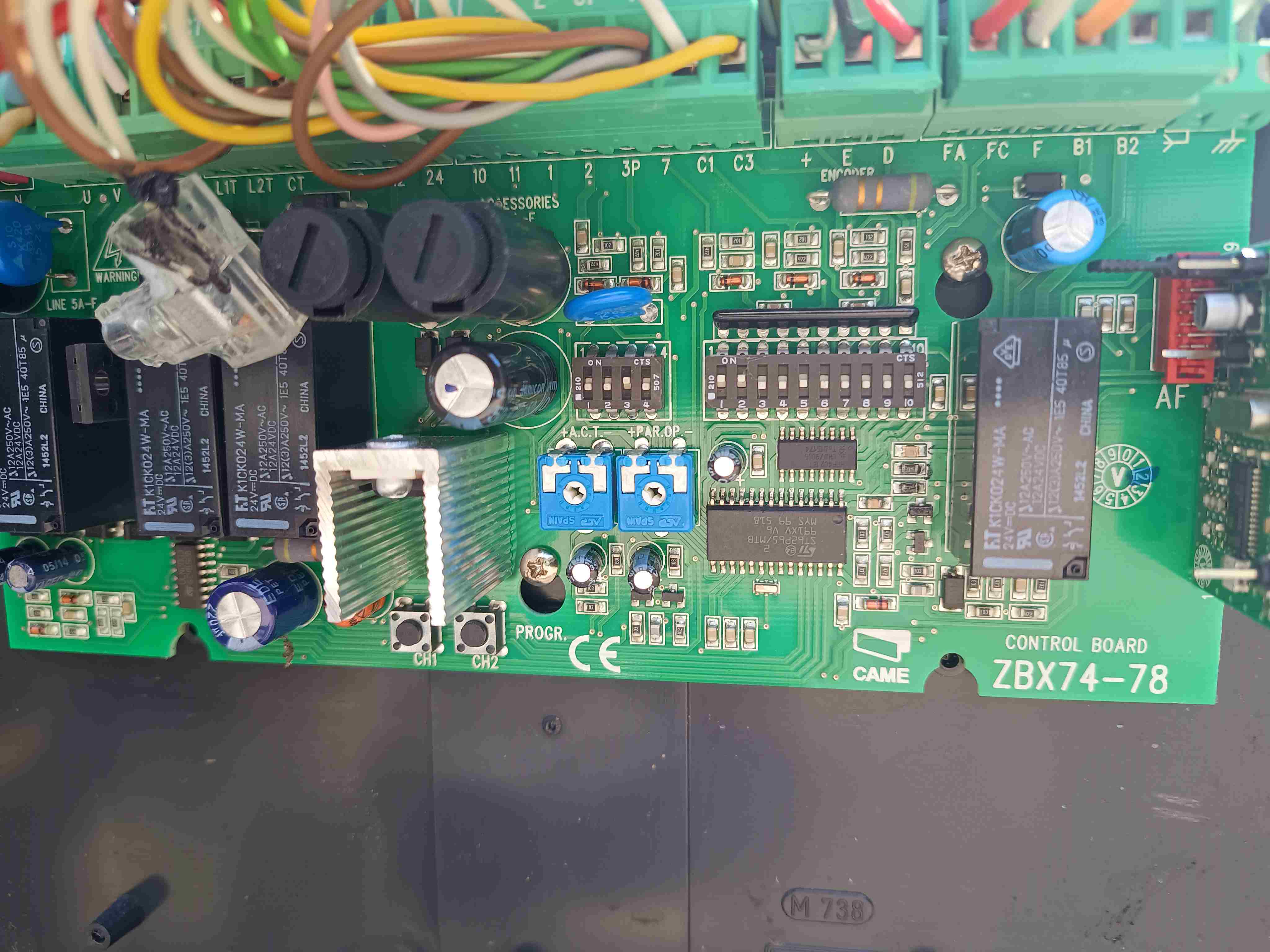

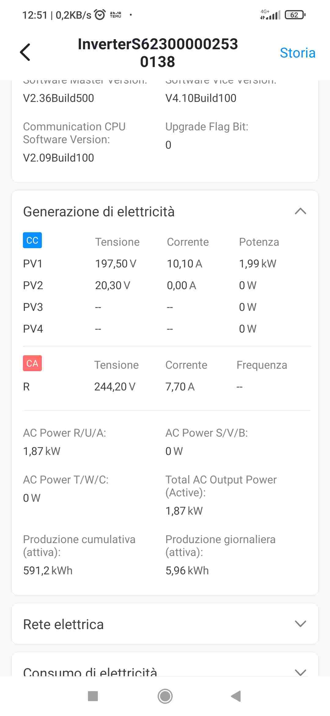

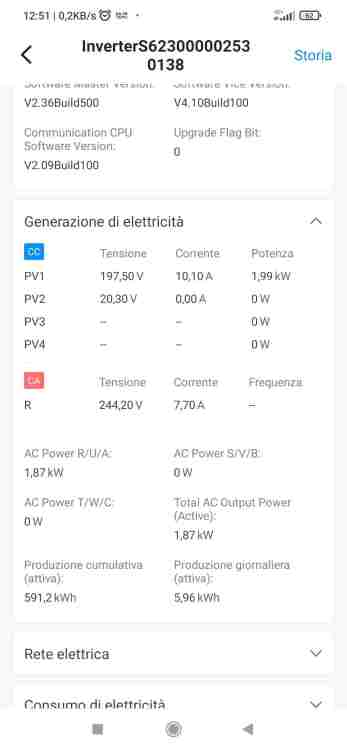

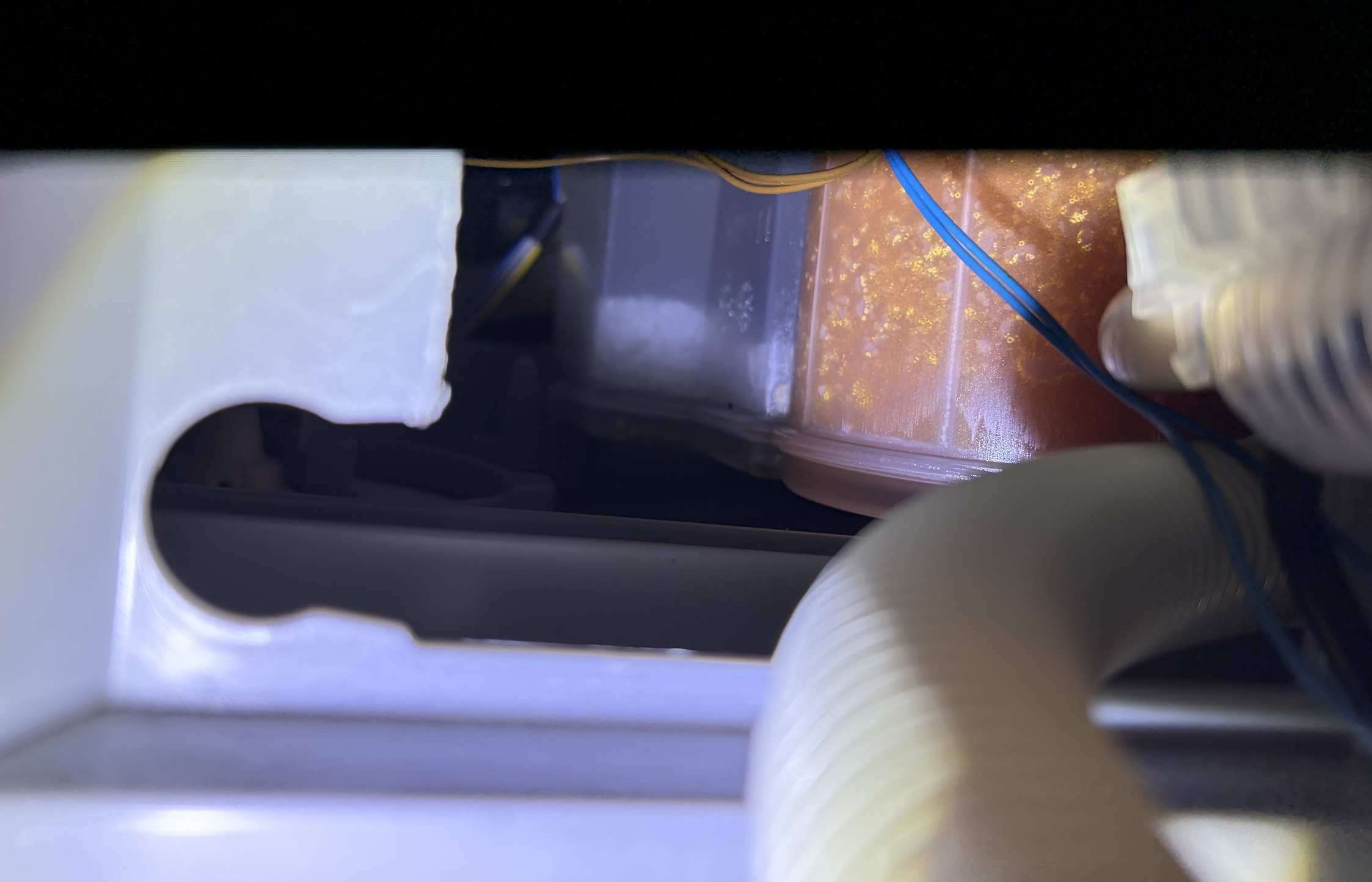

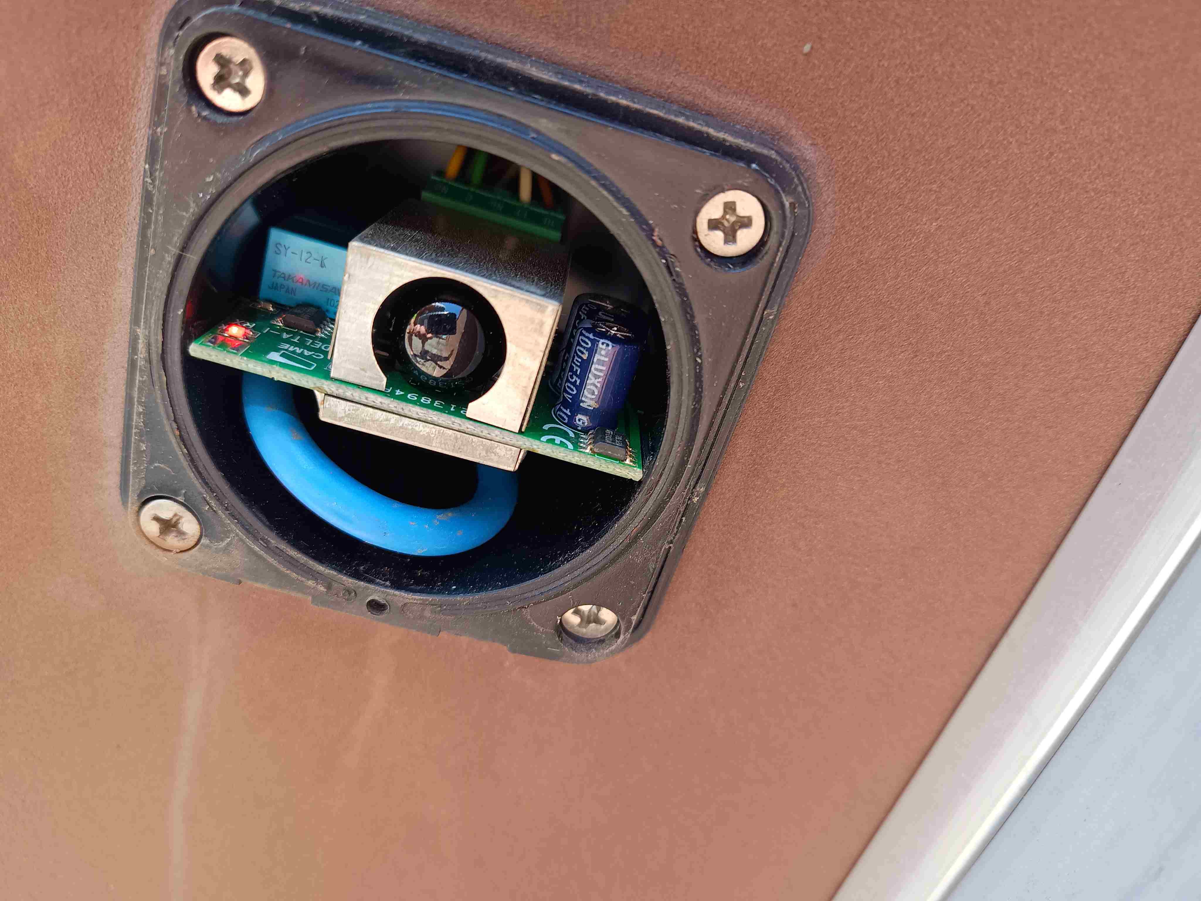

Tensione di rete 244 v, tensione pannelli 197v
lavastoviglie Bosch SMV68TX06E/42 odore di bruciato all'apertura di fine lavaggio
truceta ha risposto a truceta alla discussione in Lavastoviglie
AGGIOUNGO foto per chiarirmi un ulteriore dubbio: è normale questo colore ruggine nel filtro a sale parte inferiore vicino ai tubi di carico ? (foto fatta dal pannellino dei tubi carico/scarico per non smontare tutto) -
Problema motore faac zbx74 78 lampeggio led
campac ha risposto a campac alla discussione in Cancelli elettrici
Allora ieri sera funzionava,ma questa mattina si è ripresentato lo stesso problema. A cancello chiuso il LED sulla scheda lampeggia e sulla fotocellula esterna c'è il LED rosso acceso, se passo la mano davanti e interrompo il segnale emette il ticchettio e il LED si spegne come da foto allegate. N.b. la foto della scheda e stata fatta quando tutto era ok. -
La resistenza R816 è collegata all'alimentazione di 120V, impedisce alla tensione misurata al punto di giunzione tra R817 e R818 di diventare negativa durante il normale funzionamento dell'apparecchio. La tensione diventa negativa quando invece la corrente di fascio del cinescopio diventa eccessiva. La zona di lavoro è abbastanza sensibile, si sarà rotta per qualche motivo, vecchiaia e stress della tensione applicata, scarica occasionale di eat, picco di tensione o altro. Se lo schema utilizzato è generico del telaio da qualche parte sono indicati i valori esatti della resistenza a seconda del modello e del cinescopio.
Hotpoint Ariston LST 114/HA in allarme!
Stefano Dalmo ha risposto a Ren 63 alla discussione in Lavastoviglie
Perfetto 👌 grazie per la condivisione -
Stefano Dalmo ha iniziato a seguire Problema stand-by lavatrice hotpoint
Problema stand-by lavatrice hotpoint
Stefano Dalmo ha risposto a Luxio58 alla discussione in Lavatrici - Asciugabiancheria
Problemi di elettronica -
ultradj83 ha iniziato a seguire MyHomeServer1 - Cloud Netatmo/Legrand completamente DOWN (di nuovo) - diagnosi tecnica completa + PEC a BTicino e AGCM
MyHomeServer1 - Cloud Netatmo/Legrand completamente DOWN (di nuovo) - diagnosi tecnica completa + PEC a BTicino e AGCM
ultradj83 ha inserito una discussione in Domotica e Building
Ciao a tutti, scrivo per condividere la mia esperienza con il MyHomeServer1 e il cloud Netatmo/Legrand, nella speranza che possa essere utile ad altri utenti nella stessa situazione. IL PROBLEMA Da mesi il cloud Netatmo/Legrand va giu ripetutamente, piu volte al mese, rendendo il MyHomeServer1 completamente inutilizzabile per il controllo remoto. Oggi 3 maggio 2026 ho eseguito una diagnosi tecnica completa e i risultati sono inequivocabili. DIAGNOSI TECNICA (3 maggio 2026) Il MyHomeServer1 in rete locale funziona perfettamente: - Ping: 20/20 pacchetti, 0% loss, 3ms media - WebSocket (porta 8080): attivo, risponde JSON-RPC 2.0 - OpenWebNet (porta 20000): attivo Ma l'intero cloud Netatmo/Legrand e DOWN: api.netatmo.com - HTTP 504 Gateway Timeout (8s) api.netatmo.com/oauth2 - HTTP 504 (login impossibile) api.netatmo.com/homesdata - HTTP 504 (API dati casa KO) app.netatmo.net - HTTP 504 (web app KO) portal.myhomeserver1.com - DNS NXDOMAIN (dominio inesistente!) myhomeserver1.com - DNS NXDOMAIN (dominio inesistente!) Il traceroute verso api.netatmo.com muore all'hop 5 dentro la rete Azure Front Door di Microsoft. Il problema e al 100% nell'infrastruttura backend Legrand/Netatmo, non nelle nostre reti. La mia connessione Internet funziona perfettamente (google.com e cloudflare.com rispondono in meno di 1 secondo). COSA HO FATTO 1. Il 12 aprile 2025 ho inviato una PEC di diffida formale a BTicino (amministrazione@pec.bticino.it). MAI ricevuta risposta. Oltre 12 mesi di silenzio totale. 2. Oggi 3 maggio 2026 ho inviato una SECONDA PEC, questa volta con copia conoscenza all'AGCM (Autorita Garante della Concorrenza e del Mercato) e comunicazione parallela direttamente a Legrand SA e Netatmo SAS in Francia. 3. Ho anche contattato via LinkedIn il CEO di Legrand (Benoit Coquart), il DG di Netatmo (Alexandre Menu), l'AD di BTicino (Franco Villani) e il responsabile Smart Home Solutions (David Martin). BASE LEGALE Per chi volesse fare lo stesso, gli argomenti giuridici piu forti NON sono la garanzia biennale (che nel mio caso e scaduta), ma: - D.Lgs. 173/2021 (attuazione Direttiva UE 2019/770): obbligo di fornitura e conformita del servizio digitale per TUTTA la durata della fornitura continuativa. Finche BTicino vende il MyHomeServer1 e offre il cloud, deve farlo funzionare per TUTTI gli utenti, indipendentemente dalla data di acquisto. - Artt. 20-26 Codice del Consumo: pratica commerciale scorretta. Vendere un prodotto come "controllo remoto" quando il cloud va giu piu volte al mese e pubblicita ingannevole. Nessun termine di prescrizione. - Art. 1218 c.c.: inadempimento contrattuale, prescrizione decennale. COSA POTETE FARE PEC di BTicino (per chi vuole scrivere): amministrazione@pec.bticino.it AGCM - segnalazione online: https://www.agcm.it/segnala-online Piu siamo a segnalare, piu e probabile che l'AGCM apra un'istruttoria. Vi invito a farlo. Se qualcuno ha avuto risposte da BTicino o ha trovato workaround, sono tutto orecchi. Allego il report diagnostico tecnico completo. ============================================== REPORT DIAGNOSTICO - BTicino MyHomeServer1 Data: 2026-05-03 08:56:19 UTC ============================================== --- 1. INFO SISTEMA CLIENT --- Hostname: [REDACTED] OS: Windows 11 Pro IP locale: [REDACTED] --- 2. RAGGIUNGIBILITA LAN MyHomeServer ([IP_LAN_REDACTED]) --- [PING test - 20 pacchetti] Ping statistics for [IP_LAN_REDACTED]: Packets: Sent = 20, Received = 20, Lost = 0 (0% loss), Approximate round trip times in milli-seconds: Minimum = 2ms, Maximum = 7ms, Average = 3ms --- 3. PORT SCAN MyHomeServer --- Port 22: chiusa Port 23: chiusa Port 80: chiusa Port 443: chiusa Port 1883: chiusa Port 8080: APERTA Port 8443: chiusa Port 8888: chiusa Port 9000: chiusa Port 20000: APERTA Port 20001: chiusa Port 20002: chiusa Port 5222: chiusa Port 5223: chiusa --- 4. RISPOSTA WebSocket (porta 8080) --- * Established connection to [IP_LAN_REDACTED] (port 8080) from [REDACTED] * using HTTP/1.x > GET / HTTP/1.1 > Host: [IP_LAN_REDACTED]:8080 < HTTP/1.1 400 Bad Request < Content-Length: 144 < Server: WebSocket++/0.8.2 { "error" : { "code" : -32700, "message" : "Parsing JSON error" }, "id" : "0464a522-19e8-40d8-bf24-6f1b9aed8edc", "jsonrpc" : "2.0" } --- 5. RISPOSTA porta 20000 --- * Established connection to [IP_LAN_REDACTED] (port 20000) from [REDACTED] * Received HTTP/0.9 when not allowed < *#*1## (protocollo OpenWebNet attivo) --- 6. DNS RESOLUTION - ENDPOINT CLOUD BTICINO/LEGRAND --- [www.homesystems-legrandgroup.com] Name: www.homesystems-legrandgroup.com Address: 91.208.195.114 [api.netatmo.com] Name: mr-a02.tm-azurefd.net Addresses: 2603:1061:14:133::1 150.171.110.52 Aliases: api.netatmo.com netatmo-endpoint-dxaxa2g7eacufpgd.a02.azurefd.net [app.netatmo.net] Name: mr-a02.tm-azurefd.net Addresses: 2603:1061:14:135::1 150.171.110.54 Aliases: app.netatmo.net netatmo-endpoint-dxaxa2g7eacufpgd.a02.azurefd.net [portal.myhomeserver1.com] *** can't find portal.myhomeserver1.com: Non-existent domain [myhomeserver1.com] *** can't find myhomeserver1.com: Non-existent domain [cloud.myhomeserver1.com] *** can't find cloud.myhomeserver1.com: Non-existent domain [produzione.myhomeserver1.com] *** can't find produzione.myhomeserver1.com: Non-existent domain [connectivity.legrand.cloud] *** can't find connectivity.legrand.cloud: Non-existent domain --- 7. CONNETTIVITA CLOUD BTICINO/LEGRAND/NETATMO --- [https://www.homesystems-legrandgroup.com/] -> HTTP 200, Tempo: 0.219102s, IP: 91.208.195.114:443, SSL: 0 [https://api.netatmo.com/] -> HTTP 504, Tempo: 8.175003s, IP: 2603:1061:14:133::1:443, SSL: 0 [https://api.netatmo.com/oauth2/token] -> HTTP 504, Tempo: 7.487558s, IP: 2603:1061:14:133::1:443, SSL: 0 [https://api.netatmo.com/api/homesdata] -> HTTP 504, Tempo: 8.318307s, IP: 2603:1061:14:133::1:443, SSL: 0 [https://app.netatmo.net/] -> HTTP 504, Tempo: 8.208023s, IP: 2603:1061:14:137::1:443, SSL: 0 --- 8. TRACEROUTE VERSO CLOUD NETATMO --- Tracing route to mr-a02.tm-azurefd.net [2603:1061:14:137::1] over a maximum of 30 hops: 1 2 ms 14 ms 2 ms [REDACTED - gateway locale] 2 37 ms 29 ms 31 ms [REDACTED - ISP hop 1] 3 31 ms 29 ms 29 ms [REDACTED - ISP hop 2] 4 36 ms 38 ms 32 ms 2001:7f8:b:100:1d1:a5d0:8075:112 5 39 ms 39 ms 29 ms 2a01:111:2000:2:8000::32aa 6 * * * Request timed out. 7 * * * Request timed out. 8 * * * Request timed out. 9 * * * Request timed out. 10 * * * Request timed out. 11 * * * Request timed out. 12 * * * Request timed out. 13 * * * Request timed out. 14 * * * Request timed out. 15 * * * Request timed out. 16 * * * Request timed out. 17 * * * Request timed out. 18 * * * Request timed out. 19 * * * Request timed out. 20 * * * Request timed out. 21 * * * Request timed out. 22 * * * Request timed out. 23 * * * Request timed out. 24 * * * Request timed out. 25 * * * Request timed out. 26 * * * Request timed out. 27 * * * Request timed out. 28 * * * Request timed out. 29 * * * Request timed out. 30 * * * Request timed out. Trace complete. --- 9. CERTIFICATI SSL --- [api.netatmo.com] subject=CN=api.netatmo.com issuer=C=US, O=DigiCert Inc, OU=www.digicert.com, CN=GeoTrust TLS RSA CA G1 notBefore=Dec 21 00:00:00 2025 GMT notAfter=Jun 21 23:59:59 2026 GMT [www.homesystems-legrandgroup.com] subject=CN=www.homesystems-legrandgroup.com issuer=C=FR, O=Gandi, CN=Gandi RSA Domain Validation Secure Server CA 3 notBefore=Oct 6 00:00:00 2025 GMT notAfter=Oct 6 23:59:59 2026 GMT --- 10. TEST CONNETTIVITA INTERNET GENERALE --- [google.com] -> HTTP 200, Tempo: 0.793375s [cloudflare.com] -> HTTP 200, Tempo: 0.568825s ============================================== FINE REPORT - 2026-05-03 09:01:35 UTC ============================================== Federico - Oggi
Asciugatrice in cantina
reka ha risposto a Pisacane alla discussione in Lavatrici - Asciugabiancheria
essendo fuori UE come funziona la garanzia? -
Asciugatrice in cantina
Pisacane ha risposto a Pisacane alla discussione in Lavatrici - Asciugabiancheria
Buongiorno e buona domenica a tutti, il pacco è arrivato qualche giorno fa ma solo oggi ho avuto modo di togliere l'imballo e di montare la macchina. Data la pazienza che avete avuto ed i consigli che mi avete dato, mi sembrava giusto postarvi una foto. Adesso farò qualche prova con i programmi per prendere un po' confidenza. Grazie ancora! PS: confermo che nonostante il modello fosse UK, è arrivato con presa Schuko -
Alessio Menditto ha iniziato a seguire Trasformatore di riga Best2 15 Pc 023!
Trasformatore di riga Best2 15 Pc 023!
Alessio Menditto ha risposto a cippa lippa alla discussione in Brionvega
David benvenuto, non ci si può attaccare alle discussioni degli altri, apri pure tranquillamente una TUA discussione e se vuoi linka questa. -
lavastoviglie Bosch SMV68TX06E/42 odore di bruciato all'apertura di fine lavaggio
truceta ha risposto a truceta alla discussione in Lavastoviglie
L'odore è interno. Da fuori durante il funzionamento non si sente nulla. aprendo la porta al termine del lavaggio si sente odore tipo quando 'si spegne con acqua del carbone ardente'. -
Luxio58 ha iniziato a seguire Problema stand-by lavatrice hotpoint
Problema stand-by lavatrice hotpoint
Luxio58 ha inserito una discussione in Lavatrici - Asciugabiancheria
Buongiorno a tutto il forum. La mia lavatrice (hotpoint fmg 923b it) pur funzionando bene mi stà dando un strano problema. In pratica dopo aver terminato un qualsiasi programma come da default spegne completamente il display dopo circa 20 minuti di inattività. E fin qui tutto ok. Il problema è che se premo il tasto on/ off dovrebbe riaccendersi tutto, così come impostata di fabbrica e invece niente. Morta. Per farla ripartire devo resettare l'alimentazione per 2/3 minuti dopodichè funziona tutto. BHOO!!!!😡😡😡Suggerimenti ? Grazie mille a tutti. -
Trasformatore di riga Best2 15 Pc 023!
David.ino78 ha risposto a cippa lippa alla discussione in Brionvega
Buongiorno a tutti, sono nuovo qui nel gruppo e neofita per quanto riguarda riparazioni sulle tv...di solito mi diletto a riparare e restaurare vecchi computer o videogames vintage tra cui, capita di intervenire su vecchi crt. Mi sono attaccato a questa discussione perchè ho ritrovato in cantina una vecchia Tv Brionvega Top15 che avevo acquistato in un mercatino, la Tv è sprovvista di telecomando e si accende, tuttavia non riesco a sentire alcun suono...ho provato a premere il pulsante del volume ma non succede nulla... Volevo chiedere se si comporta così perchè non c'è collegata alcuna fonte video oppure se è da riparare... In caso fosse guasto, secondo voi cosa potrebbe avere? Purtroppo non trovo alcun schema per codesto modello... Grazie a tutti in anticipo -
LucaBFM ha aderito alla comunità
David.ino78 ha aderito alla comunità
Forno microonde DeLonghi MW 862 F
Riccardo Ottaviucci ha risposto a silvano1953 alla discussione in Forni - Microonde - Cucine
è un difetto noto,leggi questa discussione ma se proprio vuoi capire il perchè lo schema di un suo simile è qui -
lavastoviglie Bosch SMV68TX06E/42 odore di bruciato all'apertura di fine lavaggio
UABC80 ha risposto a truceta alla discussione in Lavastoviglie
Prima di buttarla, se puoi, controlla se c'è qualche connettore da qualche parte che sta bruciando. Magari te la cavi con poco… 🤞 Occhio anche al cablaggio che passa sotto la porta -
lavastoviglie Bosch SMV68TX06E/42 odore di bruciato all'apertura di fine lavaggio
truceta ha risposto a truceta alla discussione in Lavastoviglie
visto e apprezzato. Anzitutto grazie per l'attenzione e per i consigli; A questo punto valutando le ore di lavoro e i componenti che potrei sostituire (parte in zeolite) e valutando che la macchina ha 8 anni, sono propenso a rottamarla. A conti fatti quel che all'epoca era Top di gamma, direi che Bosch non mii soddisfatto come la vecchia e rimpianta REX T31, dopo due anni ho sostituito il proiettore a pavimento e dopo 6 anni sono intervenuto con il kit sotituzione/aggiunta della guarnizione fondo. Prima sacrifichero' qualche altro lavaggio a vuoto. Voglio credere che il tentativo con la 'chimica' possa risolvere. -
Luxio58 ha aderito alla comunità
Hotpoint Ariston LST 114/HA in allarme!
Ren 63 ha risposto a Ren 63 alla discussione in Lavastoviglie
Salve a tutti e scusate il ritardo, vista la notevole difficoltà logistica di tentare una riparazione in casa, ho optato per smontare l'intera macchina e portarla in officina, dove ho rivevuto un preventivo di riparazione di 150 euro, che ho accettato!. Hanno effettuato la disincrostazione dell'air break, dell'elettrovalvola di alimentazione, la sostituzione della pompa di lavaggio, rifatto alcune saldature sulla scheda elettronica, rimesso il sale nell'addolcitore ed effettuato un lavaggio con lo sgrassante. Ora è tornata a funzionare correttamente!.. Saluti e grazie per i consigli!. -
Lampeggio led verde ZA3 e problema al motore Frog
danielescom ha risposto a danielescom alla discussione in Cancelli elettrici
Aggiornamento della domenica mattina: Il led magicamente ha smesso di lampeggiare! Senza toccare niente! Sicuramente tornerà a ripresentarsi nei prossimi giorni perciò vorrei tenere la discussione attiva se possibile. Nel frattempo ho pulito i motori (senza smontarli dalla sede) e ingrassato con wd40 i cardini delle ante (in attesa di comprare il grasso al litio), ora si apre senza problemi anche riportando il fastom del trasformatore alla posizione 2. Come era in origine! -
Ciccio 27 ha iniziato a seguire LAVATRICE IGNIS MIA 600(AWV 619) e Problema con asciugatura hotpoint ariston aqd970f 697
Problema con asciugatura hotpoint ariston aqd970f 697
Ciccio 27 ha risposto a Angus81 alla discussione in Lavatrici - Asciugabiancheria
L'acqua usata per la condensazione del vapore viene scaricata ad intermittenza, e non ci sono filtri. Credo che il problema sia altrove, a livello elettronico o elettrico. -
LAVATRICE IGNIS MIA 600(AWV 619)
Ciccio 27 ha risposto a vincent 68 alla discussione in Lavatrici - Asciugabiancheria
Hai risolto. 😉 -
Cosa intendi per "semi incasso" ? Scomparsa parziale (ovvero con pannello comandi a vista) o da sotto piano (intero pannello anteriore a vista)? Perchè dovrebbero durare più di una a scomparsa totale? Oggi poi? ... dove anche le libera installazione sono di fatto delle incasso rivestite? Una macchina odierna, difficilmente, con un uso normale, supera i 10 anni, figuriamoci 25. Solo Asko e Miele, accennano 20 anni. Bye.
Giovanni954 ha aderito alla comunità
Ma sbaglio o c'è pure un errore sul particolare nell'ultima immagine? I due componenti ZDM8..2 e R899 mi sembrano semplicemente appesi alla pista che va al piedino in alto a SX di QM852.
BFT TIR120 LF - problemi motore / motoriduttore
ALLUMY ha risposto a fugaldo alla discussione in Cancelli elettrici
Una foto della scheda, per capire da dove escono questi 38,5V anziché 24V. Magari è solo quello il problema. -
Problema scheda cancello came zn2
raid66 ha risposto a raid66 alla discussione in Cancelli elettrici
Buongiorno, fatta la prima prova, spostato dipswitch 10 in ON e rimesso nella sua posizione di partenza. Il cancello è partito.....Guardiamo se nei prossimi giorni funziona tutto, se no continuo a fare le prove come hai scritto sopra. Grazie ancora per l'aiuto e..... speriamo in bene.
