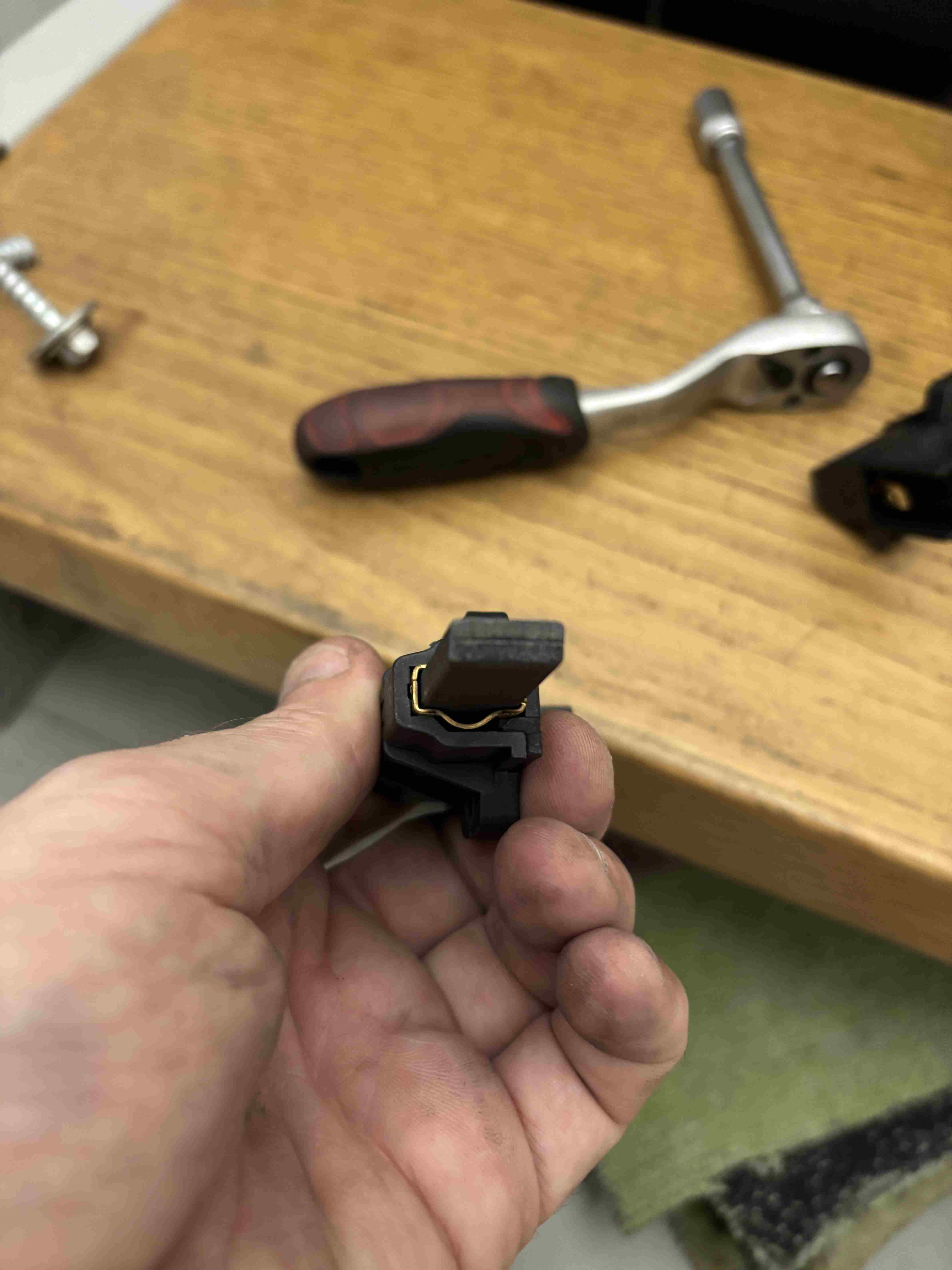

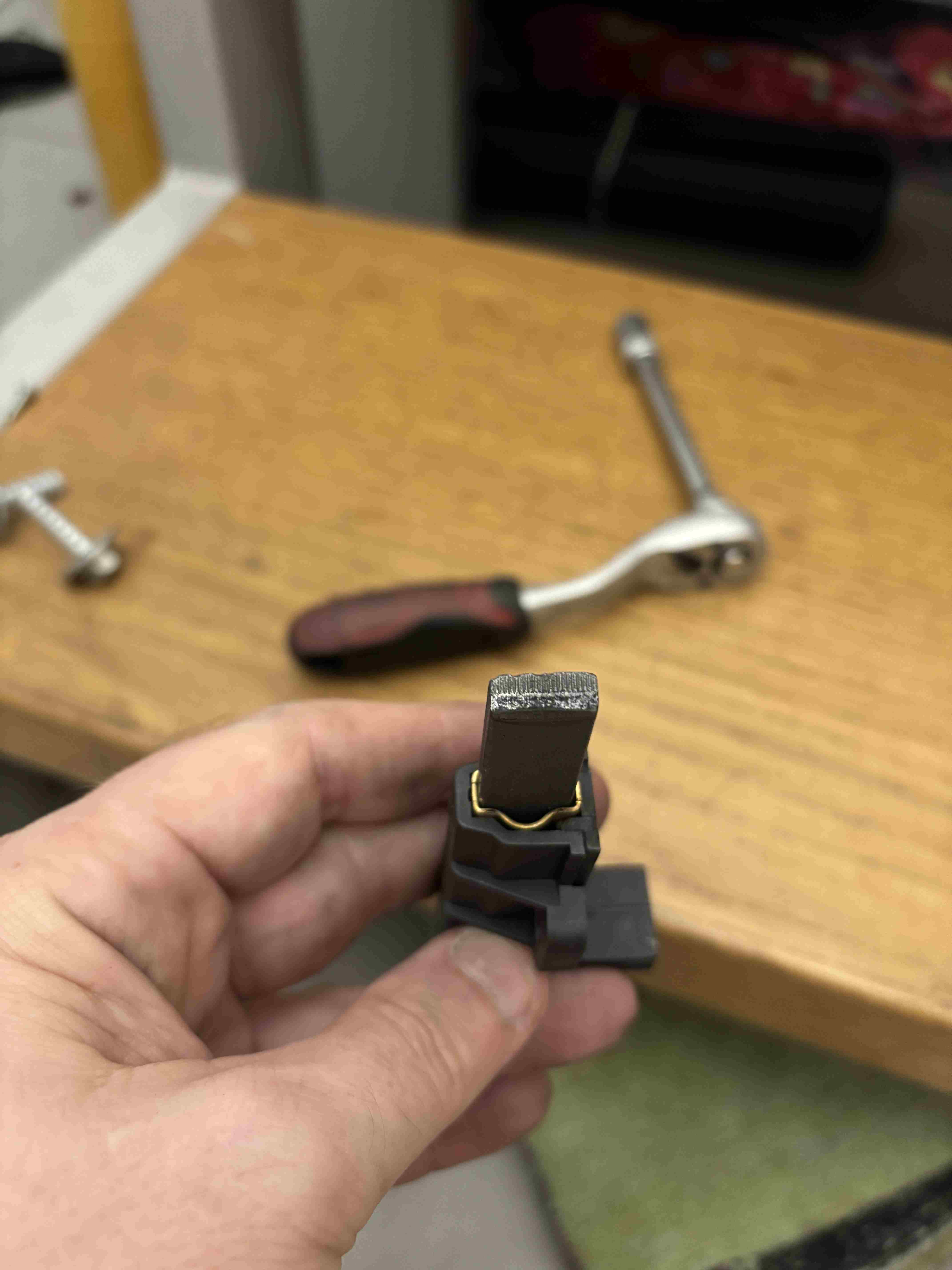

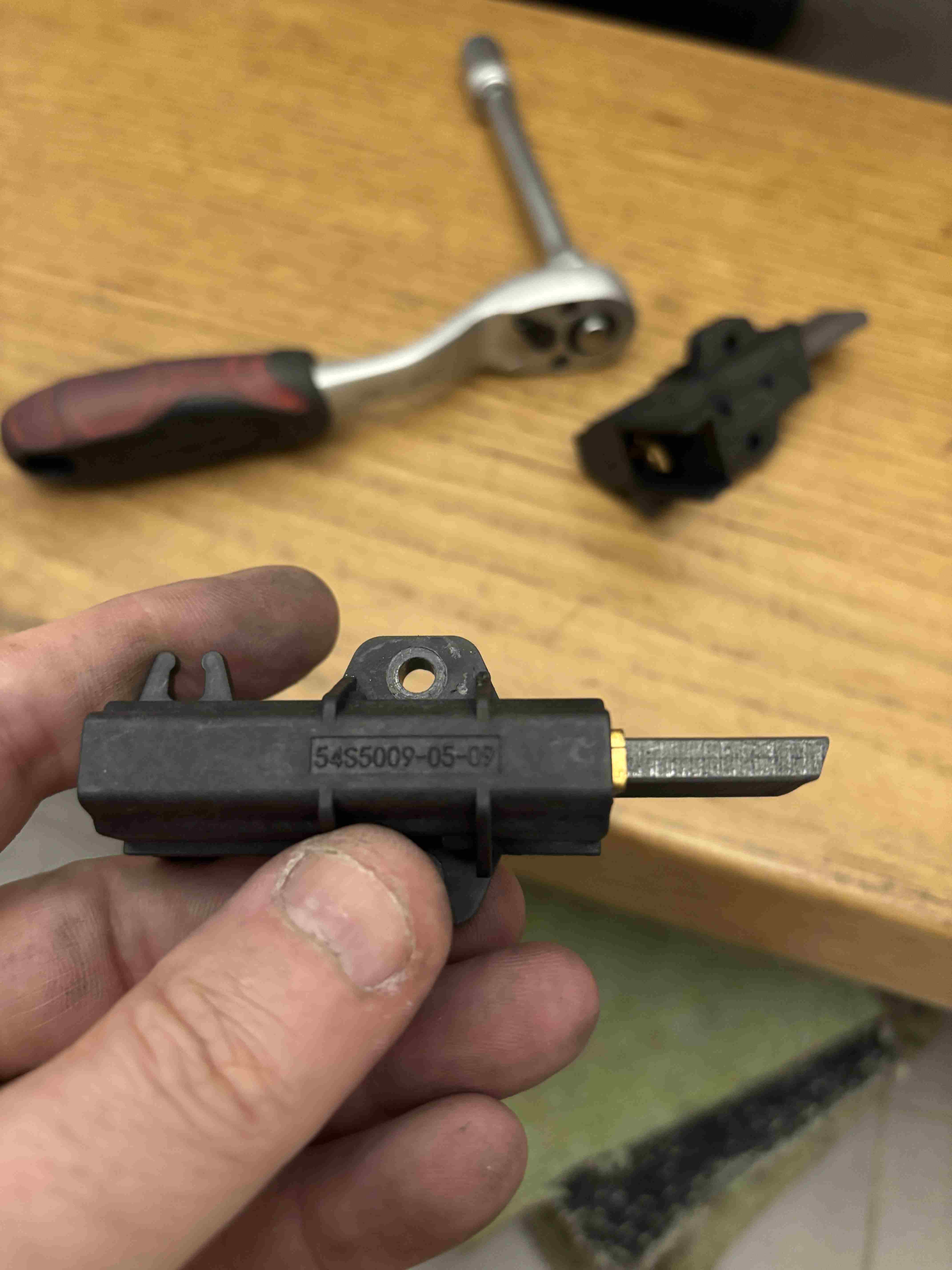

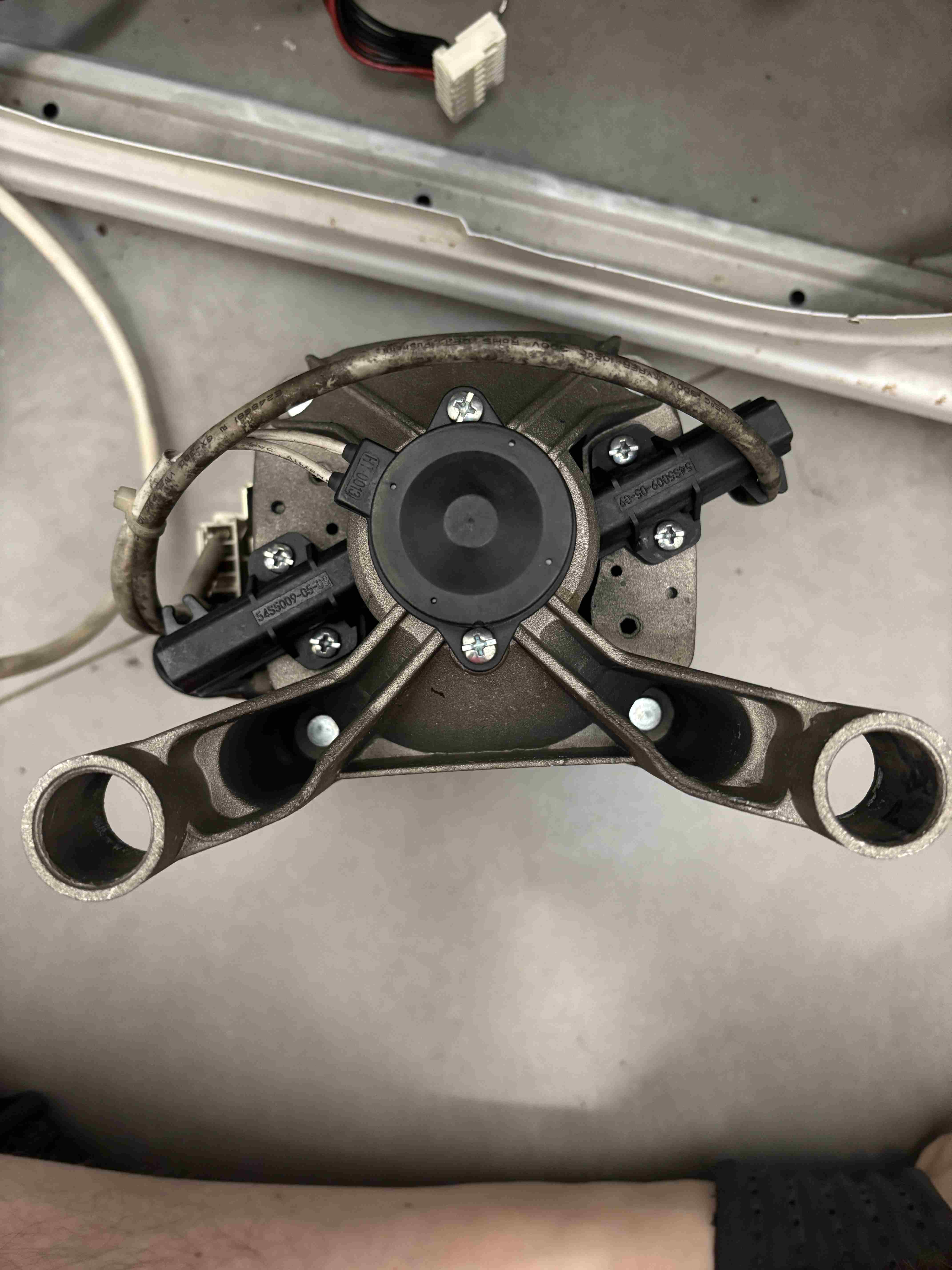

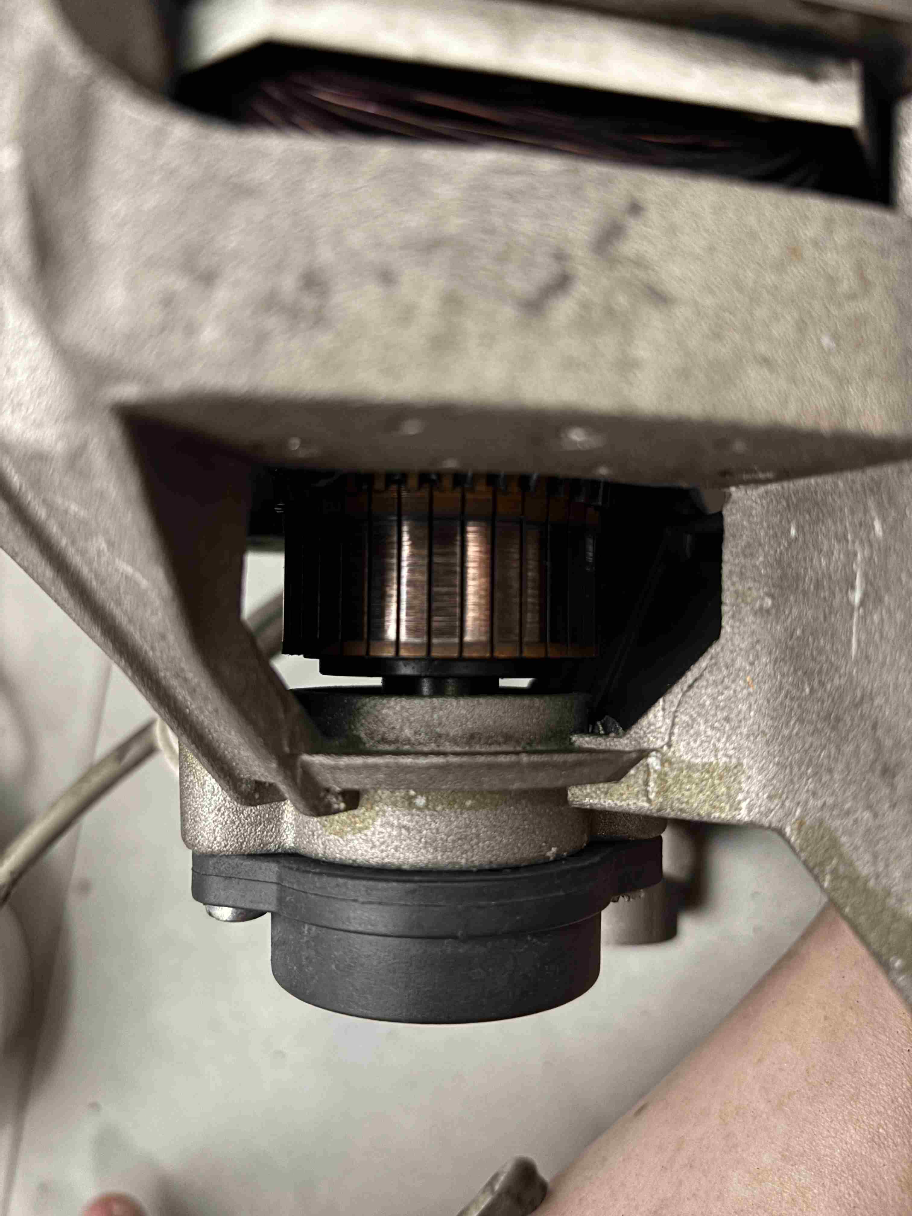

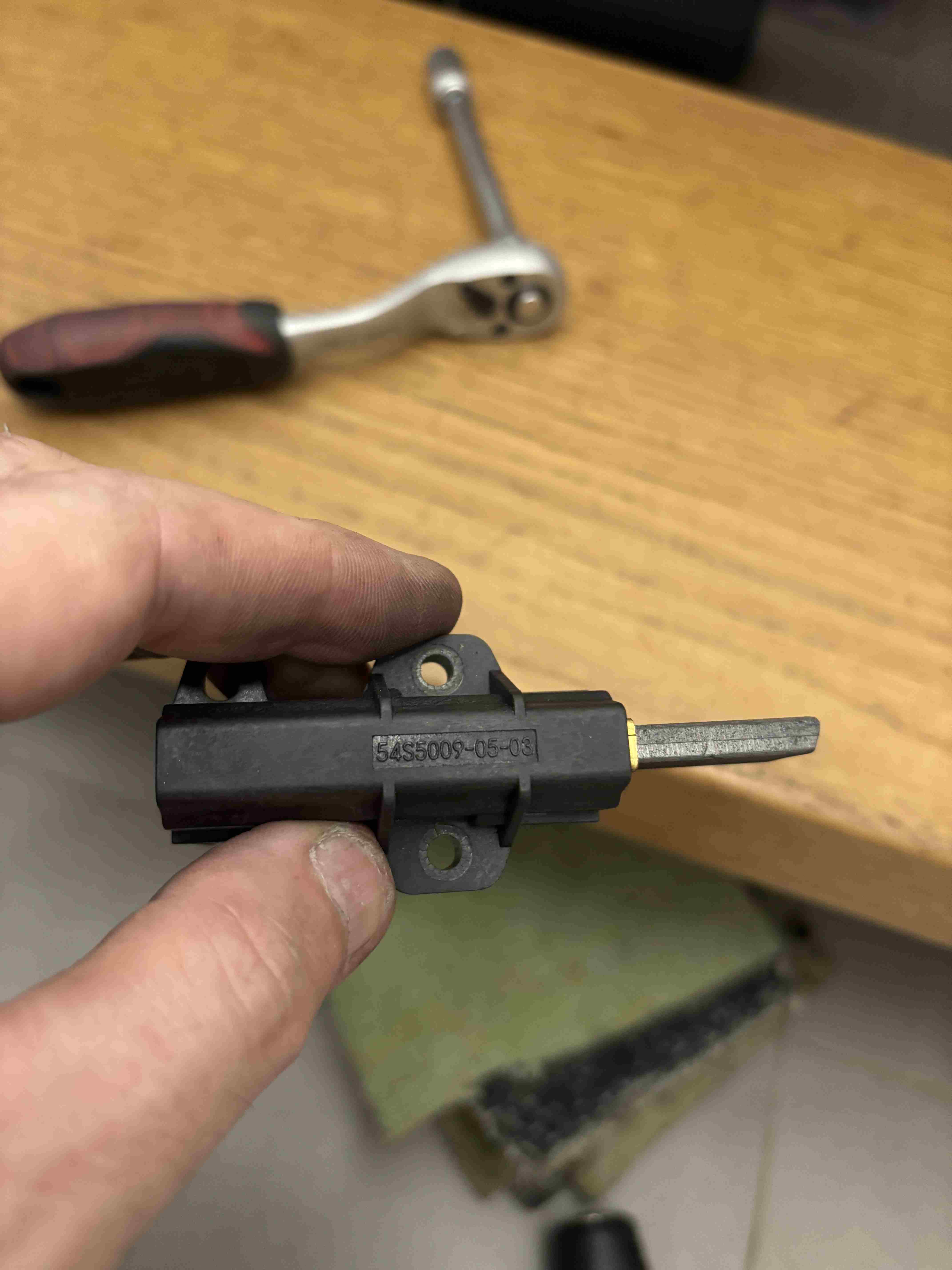

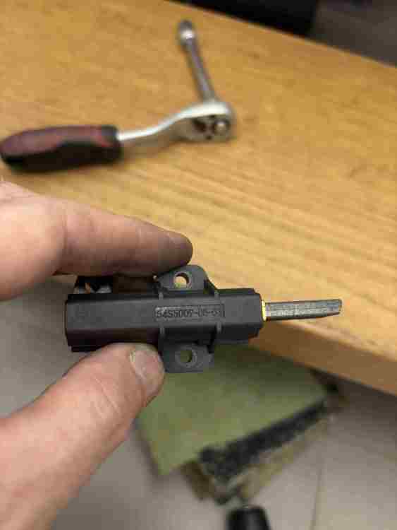

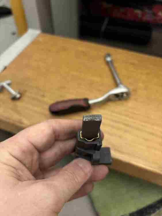

Buchi simil bruciature bucato
Chicca1974 ha risposto a Chicca1974 alla discussione in Lavatrici - Asciugabiancheria
Farò sapere con i prossimi lavaggi. -
Buchi simil bruciature bucato
Chicca1974 ha risposto a Chicca1974 alla discussione in Lavatrici - Asciugabiancheria
Tutti i fori sono stati rilevati subito, appena tolti dal cestello, quando erano ancora bagnati. alcuni di essi (tipo mutande) non li stiro nemmeno quindi non è l'anticalcare del ferro che tra l'antro non uso nemmeno. -
Indesit WIE 107EX - Mancato riconoscimento oblò chiuso (già eseguiti alcuni controlli)
fenestren ha risposto a fenestren alla discussione in Lavatrici - Asciugabiancheria
Montaggio lampadario in metallo senza messa a terra
reka ha risposto a Sebys1 alla discussione in Altri argomenti elettrici
quel cavetto è a due fili perchè arriva direttamente dal portalampada che direttamente non ha la terra perchè basta che sia a terra un punto qualsiasi della struttura metallica. perchè mettere un filo quando hai il metallo a vista e basta una vitina? fosse stato tutto in plastica non ci sarebbe proprio la terra -
Adrien ha aderito alla comunità
acquaman ha iniziato a seguire Sblocco Password Simatic S7-1500
Proprio qui sta la differenza, non acquisto un software, acquisto una macchina, e come da normativa ho diritto di avere tutto la documentazione per disporre completamente della macchina per manutenzione o modifiche. Il software secondo me è alla stessa stregua dello schema elettrico o dei disegni, deve essere consegnato libero insieme alla documentazione della macchina in modo che l'acquirente possa disporre pienamente delle stessa. P.S. E per l'ennesima volta cadiamo sempre nella stessa discussione.
Non ne esco: come fare? Cavallotto?
Ctec ha risposto a CC88 alla discussione in Circuiti stampati (PCB) e CAD per disegno elettronico
Ho dei dubbi sui condensatori, elettrolitici o no? Se si, non mi tornano i simboli dello schema né della scheda. Come ti ho scritto in messaggio privato -
Puntamento parabola
patatino59 ha risposto a Lyon90 alla discussione in Misuratori e strumentazione per antennistica
Che vuol dire prende sempre Astra ? Se orienti la parabola di sei gradi verso destra devi per forza cambiare satellite o perderlo del tutto. (scusami, ma avevo scritto sinistra) -
Attivazione campo di immissione
acquaman ha risposto a Massimo_Fra alla discussione in Siemens HMI & Scada
Nel menu Modifica/Modifica Sequenza di Tabulazioni -
Buchi simil bruciature bucato
Dumah Brazorf ha risposto a Chicca1974 alla discussione in Lavatrici - Asciugabiancheria
hai visto i buchi nella roba bagnata? che la contaminazione chimica sia avvenuta dopo? l'anticalcare nel ferro da stiro? -
Adry_ita ha iniziato a seguire Citofono Vimar 887U suona bassissimo
Citofono Vimar 887U suona bassissimo
Adry_ita ha risposto a Grenkio alla discussione in Citofoni, videocitofoni e intercomunicanti
Grazie per il suggerimento. Anche io ho avuto bisogno di aumentare il volume del cingolino. Confermo che funziona benissimo una volta spostato CN5 nel E. -
Buchi simil bruciature bucato
Alessio Menditto ha risposto a Chicca1974 alla discussione in Lavatrici - Asciugabiancheria
Sì ma come si giustificano i punti mirati? Queste cere cosa sono, piccoli punti che si intrufolano durante il mescolamento della vasca, esplodono facendo fuoriuscire questo acido ? Come insegna la fisica, un evento si deve riprodurre a piacere, come possiamo noi ricreare esattamente questi fori, usando tutti i mezzi che abbiamo? -
Adry_ita ha aderito alla comunità
Buchi simil bruciature bucato
Ciccio 27 ha risposto a Chicca1974 alla discussione in Lavatrici - Asciugabiancheria
Come ho già detto, ci sono delle cere che vengono usate per proteggere l'interno della vasca durante lo stoccaggio. Io penso che la polvere e i 90° hanno regolarizzato tutto. -
caldaia CTMC Starlinght CPS 26/m
Alex7504 ha risposto a Alex7504 alla discussione in Guasti/Problemi Riscaldamento
Buona sera a tutti Ho recuperato una sonda ad immersione e sostituita e tutto funziona regolarmente e spero che continui Una domanda la sonda che ho postato precedentemente è il connettore di colore rosso quella che il rivenditore mi ha dato è di colore blu cambia qualcosa ? Lui dice di no l'importante che il valore sia corretto a 10k a temperatura ambiente. Mi è rimasto questa incognita comunque facendo dei test la caldaia è regolata a 45° la temperatura letta dell acqua che indica il suo display arriva a massimo a 50° e si mantiene a quel valore. Grazie Alex -
La storia della licenza d'uso pùò essere vera per applicazioni commerciali dove è espressamente dichiarata tale. Se mi viene chiesto di realizzare il codice per far funzionare un macchinario ritengo "scandaloso" coprire con password l'intero codice. Posso capire per le sole parti contenenti un Know-how particolare, ma se al cliente serve apportare una modifica insignificante (ad esempio aggiungere o spostare un output) o tracciare dei segnali è sbagliato (parlo per me) non lasciarglielo fare. Se gli consegno il codice mi farò firmare un documento che mi libera da eventuali responsabilità di danni causati da sue modifiche.... Poi ognuno fa come vuole, ma quando si è alla canna del gas poi se ne pagano le conseguenze.
- Oggi
ATV340 Schneider,rumore di frequenza su motore
Elettro19 ha risposto a Elettro19 alla discussione in Inverter AC
Ho provato a cambiare il parametro della frequenza di Switching facendo varie prove ma non migliora di molto.. -
Mascellone ha aderito alla comunità
Buchi simil bruciature bucato
Alessio Menditto ha risposto a Chicca1974 alla discussione in Lavatrici - Asciugabiancheria
Ma questa sostanza misteriosa che è dentro la lavatrice (forse) finirà prima o poi o dura all infinito? Perchè va considerato anche questo, esce quando le pare lei, specie nel lavaggio notturno, non lo fa ogni lavaggio, ma prima o poi dovrà finire . -
Buchi simil bruciature bucato
Chicca1974 ha risposto a Chicca1974 alla discussione in Lavatrici - Asciugabiancheria
Se non risolvo il problema, ci faccio un pensierino. Ho letto i commenti nelle varie discussioni del forum e mi sto documentando...... -
Elettro19 ha iniziato a seguire ATV340 Schneider,rumore di frequenza su motore
Ciao a tutti, ho installato un inverter schneider ATV340 che gestisce una ventola da 1,1 Kw 950 rpm cos0.73 50 HZ. Il Motore in questione a qualsiasi velocità ma sopratutto a partire dai 475 rpm emette un fischio ( tipo rumore di frequenza ). Ho persino installato un filtro EMC sull'ingresso alimentazione inverter come consigliatomi da un collega ma non ho risolto nulla. La distanza tra il motore e l'inverter è di 8metri. Essendo che l'impianto è installato in un laboratorio e i cicli durano anche 4 giorni, il rumore disturba i dipendenti. Siete a conoscenza di qualche parametro nel software SOMOVE per poter risolvere il problema? Grazie mille a tutti
sistemazione/sostituzione parte tubatura ammalorata
reka ha risposto a reka alla discussione in Impianti Riscaldamento
riuscissi a farmi rispondere da mio (ex) idraulico che me la darebbe pure, lo farei fare direttamente a lui, ma è deseparecido da tempo. lunedì faccio un giro di telefonate, spero che almeno un paio a vedere il lavoro vengano... vedremo -
Buchi simil bruciature bucato
Chicca1974 ha risposto a Chicca1974 alla discussione in Lavatrici - Asciugabiancheria
Uso raramente l'omino bianco smacchiatore sulle macchie di sugo che rimangono sulle tovaglie, ma mai sui vestiti. Al limite smacchio prima di lavare in lavatrice con sgrassatore e poi sciacquo prima di aggiungere al resto della biancheria. Non usiamo acidi per nessuna ragione in famiglia. -
Semplice campanello
drn5 ha risposto a mmjc23 alla discussione in Citofoni, videocitofoni e intercomunicanti
E' un pulsante luminoso. la 220 serve ad accendere la piccola lampadina interna al pulsante, gli altri due fili (morsetti 1 e 2) chiudono il contatto (probabilmente un neutro o un 12/24 V) al campanello dentro casa. Gli schemi in sostanza sono uguali, solo rappresentati in modo leggermente diverso. -
Non ne esco: come fare? Cavallotto?
CC88 ha risposto a CC88 alla discussione in Circuiti stampati (PCB) e CAD per disegno elettronico
Guarda attualmente è 65x25mm... ho visto che tanto MDSRL anche andando sotto mantiene un prezzo di 19.10 euro per due schede... Quindi... Purtroppo non so dire cosa importa EAGLE... ho sempre usato lui. Dopo controllo. A breve spero di farti vedere il video. -
Attivazione campo di immissione
Massimo_Fra ha risposto a Massimo_Fra alla discussione in Siemens HMI & Scada
Aggiungo che ho anche provato a usare il parametro 3 del job 51. Infatti aprendo una pagina col Job 51 con comando da PLC si può anche selezionare un campo di quella pagina mettendo il numero che identifica quel campo nel parametro 3. Però non trovo il numero di identificazione del campo e penso sia sempre perché sto usando un pannello basic. Voi avete conoscenza di questa cosa? C'è un modo che non conosco per identificare il numero dei campi di immissione? -
sistemazione/sostituzione parte tubatura ammalorata
drn5 ha risposto a reka alla discussione in Impianti Riscaldamento
Meglio cambaire almeno le tratte corrose. Adesso prima che diventi tragedia invernale. Potresti farti prestare una filettatrice e fare tutto senza saldare. -
Non ne esco: come fare? Cavallotto?
Ctec ha risposto a CC88 alla discussione in Circuiti stampati (PCB) e CAD per disegno elettronico
Provo a fare uno sbroglio. Con Eagle puoi importare schemi e board di Kicad 9? Io lo schema l'ho aperto regolarmente, la board mi mancano delle librerie. Comunque, intanto lo faccio e vediamo che mi viene fuori. Dimmi solo le dimensioni (minime, massime, ecc) che deve avere la scheda. Oppure pubblicala qui in pdf con le misure
