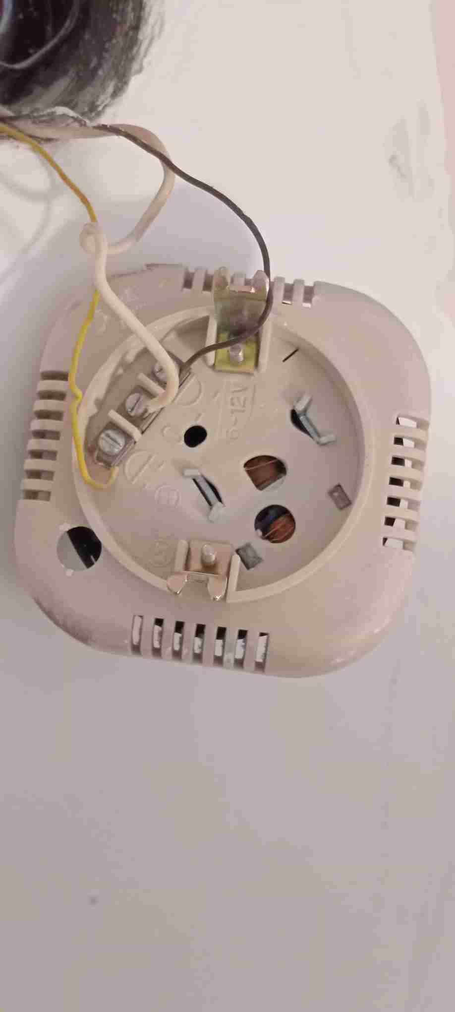

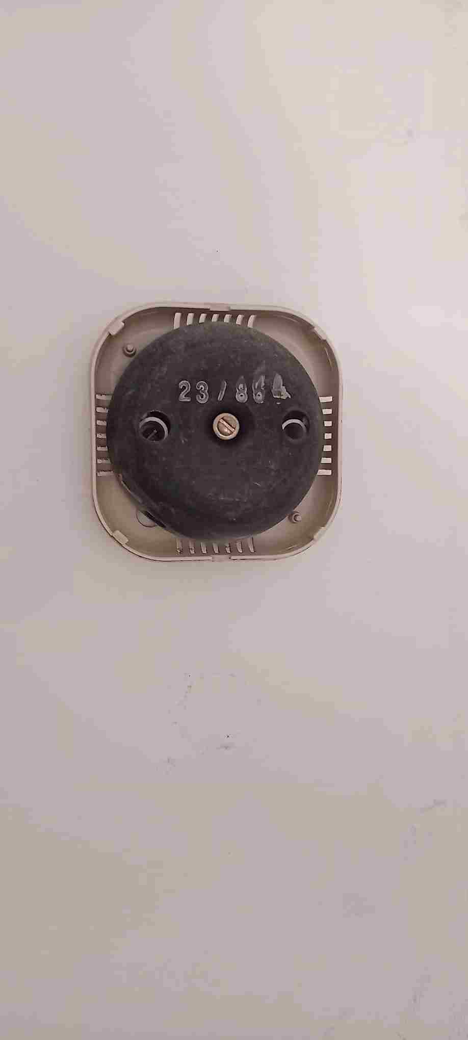

Ronzatore 3 fili
cotony ha risposto a cotony alla discussione in Citofoni, videocitofoni e intercomunicanti
scusate il ritardo, allora ho fatto 2 foto del ronzatore davanti e dietro che allego, vorrei sostituirlo grazie per il vostro aiuto -
Tensione bassa serale
Maurizio Colombi ha risposto a Simo1982 alla discussione in Qualità dell'energia elettrica
Secondo me è un errore di battitura, a quella tensione non si accenderebbero nemmeno le lampadine! - Oggi
Livio Orsini ha iniziato a seguire Inverter con motore stella triangolo , Tensione bassa serale e Ciao a tutti
Tensione bassa serale
Livio Orsini ha risposto a Simo1982 alla discussione in Qualità dell'energia elettrica
No non è per niente normale, anzi è al di fuori delle LEGGI italiane ed europee che regolano le forniture dell'energia elettrica in bassa tensione. I limiti di legge per la distribuzione in monofase, in tutta Europa, garantisce tensioni di 230V+/-15%, ovvero da 195,5V a 264,5V. I contratti di fornitura in Italia prevedono un limite più ristretto: 230V+/-10%, ovvere da 207V a 253V. Invia una PEC o una raccomanda RR sia al tuo fornitore sia ad E distribuzione chiudendo che siano rispettati contratti di fornitura e leggi! Come non ha problemi? scende addirittura a metà del valore nominale, così non funzionerebbe alcun elettrodomestico! -
Ciao a tutti
Livio Orsini ha risposto a Simo1982 alla discussione in Presentazione nuovi utenti, saluti e ringraziamenti
Benvenuto nella comunità di PLCForum -
Inverter con motore stella triangolo
Livio Orsini ha risposto a xhorxho alla discussione in Inverter AC
Per prima cosa tutti gli inverter per comando motori devono essere dimensionati per corrente e non per potenza. Nel caso in oggetto se la corrente di targa del motore è pari a 42A devi assicurarti che l'inverter che andrai ad usare sia in grado di erogare, in modo continuativo, un corrente Iu >=42A. Da quello che hai scritto si deduce che è la prima volta che affronti la problematica di comandare un motore con un inverter, quindi non hai alcuna dimestichezza con le problematiche relative a questo tipo di azionamenti. Per prima cosa devi studiare il manuale di uso, installazione e manutenzione dell'inverter che andrai ad usare. Lo studio deve essere accurato, senza saltare paragrafi e senza tralasciare notizie ritenute poco importanti. Poi dovrai cablare l'inverter attenendoti scrupolosamente alle indicazioni ed agli schemi previsti dal costruttore e riportati nel manuale di uso, installazione e manutenzione. Dopo questa operazione dovrai parametrizzare l'inverter, sempre seguendo pedissequamente le istruzioni del manuale. Effettuata questa operazione e verificato che tutto sia conforme a quanto specificato dal manuale, potrai collegare il motore. Se il motore è autoventilante, devi tenere presente che al di sotto dei 40Hz la ventilazione risulterà insuffciente, pertanto se presupponi che il motore possa lavorare, in modo non transitorio, al di sotto dei 40 Hz devi prevedere un servoventilatore esterno in grado di assicurare la ventilazione necessaria e sufficiente. Se il motore è dotato di pastiglia termica inserisci questo sensore nella catena dei consensi alla marcia. Nota finale. Io applico inverter per comando motori, almeno dalla fine degli anni 80 del secolo scorso, ritengo quindi di avere una certa esperienza nel campo. Ebbene quando devo usare un inverter che non conosco per precedenti esperienze, come prima operazione studio il manuale di uso, installazione e manutenzione dell'inverter.ù Questo per cercare di rimarcare l'importanza di conoscere bene l'appparecchio che si andrà ad usare. Notre che ho sempre usato il verbo "studiare" e non il verbo "leggere", perchè i manuali non vanno solo letti, ma studiati in modo approfondito. Iniziare allegramente "alla garibaldina", ovvero per prima cosa provo in pratica e vedo se funziona il tutto, nel caso chiedo e consulto il manuale, è metodo che può essere tollerato per chi ha grande esperienza nell'applicazione di questi dispositivic, ma se applicato da inesperti può portare a spiacevoli conseguenze, quali apportare danni irreversibili agli apparecchi usati. PS Scrivi marca e modello dell'inverter che intendi usare e, se ti è possibile, pubblica la fotografia leggibile della targa del motore. PPS Se applichi l'inverter solo per evitare l'uso dell'avviamento "Y"/"D" sarebbe più conveniente l'uso di un apparecchio "Soft Starter". -
Dump eprom lavatrice bosch epw65751
Livio Orsini ha risposto a paoloca alla discussione in Lavatrici - Asciugabiancheria
Se non risponde l'autore e chiarisce fornendo i dati mancanti è inutile arrovellarsi in supposizioni; personalmente sono convinto che si tratti di eeprom e non di EPROM, a meno che la scheda sia stata progettata agli inizi degli anni 90 del secolo scorso, e mai più aggiornata. Comunque se si trattasse di eeprom sarebbe il caso che l'autore spiegasse, in dettaglio, la procedura usata per la lettura perchè, osservando la scheda non vedo componenti montati su zoccolo. - Ieri
Tensione bassa serale
Simo1982 ha risposto a Simo1982 alla discussione in Qualità dell'energia elettrica
No no in citta, in pieno centro abitato. Non in una metropoli ma una cittadina di 30000 abitanti -
Alessio Menditto ha iniziato a seguire Tensione bassa serale
Tensione bassa serale
Alessio Menditto ha risposto a Simo1982 alla discussione in Qualità dell'energia elettrica
Simo perdonami la domanda, ma abiti in un posto molto disperso? -
Simo1982 ha iniziato a seguire Tensione bassa serale e Ciao a tutti
Ciao a tutti
Simo1982 ha inserito una discussione in Presentazione nuovi utenti, saluti e ringraziamenti
Ciao, mi chiamo Simone e sono un appassionato molto inesperto di hardware e piccola elettronica. Quando c'è qualcosa da controllare e smontare mi piace darmi da fare. -
Ciao a tutti, Mi sono trasferito in una nuova casa, da una settimana, dove ho un contratto con Iren da 6kw, la sera dalle 18 circa la tensione cala drasticamente a 180 volt. Ho chiamato e-distribuzione e una prima volta hanno cambiato la fase con una delle altre due disponibili, a detta loro la migliore, ma nonostante questo la sera comunque la tensione scende drasticamente sino a 180 v. e rimane oscillando tra questo valore e i 190v sino alle 23. Nonostante richiami tutte le sere o non si presentano o mi dico o che mi trove molto lontano dalla cabina e che a fine linea è normale così. Questo mi sta creando parecchi disagi sia perché si bloccano alcune apparati come il chiller, l'inverter e non posso neanche usare il phon o l'asciugatrice. Durante il giorno la linea non ha problemi neanche in fase di pieno assorbimento, anzi il voltaggio la mattina e il primo pomeriggio oscilla tra i 118v e i 149v. Cosa mi consigliate di fare? Così non riesco ad andare avanti. Grazie a tutti
Centralina BFT Polluce 2E e ricevente sconosciuta
ROBY 73 ha risposto a Flavietto alla discussione in Cancelli elettrici
Se puoi, prova a invertire una di quelle funzionanti con questa "incriminata" e vedi come vanno le cose -
Luce di cortesia Serranda basculante Bft con centralina Hydra
ROBY 73 ha risposto a Jack019 alla discussione in Cancelli elettrici
Ok, attendiamo buone nuove allora. Ciao prego -
Centralina BFT Polluce 2E e ricevente sconosciuta
ROBY 73 ha risposto a Flavietto alla discussione in Cancelli elettrici
Ciao Flavietto, No, non viene in mente nemmeno a me l'articolo della ricevente (che non dovrebbe essere BFT), ma hai provato a estrarla dal connettore bianco e vedere se sul retro c'è scritto qualcosa? Le altre due schede riceventi sugli altri due cancelli, sono uguali a questa, oppure di altra marca / articolo? Casomai posta le foto Sì esatto! Anche se ce l'hai già, male non fa: https://www.stores-volets-haute-savoie.com/images/stories/pdf/porte_de_garage/811199A_02.pdf -
Simo1982 ha aderito alla comunità
Domani posto le foto. Il condensatore è a posto misurato con multimetro. Non ho provato manualmente se fa ugualmente il rumore ma per logica il rumore non dovrebbe farlo perché manualmente il moto riduttore non gira
Ciao burida62, Che articolo di scheda c'era e quale c'è adesso? Com'è stata impostata con i dip-switch e/o con la regolazione della coppia / forza? Posta un paio di foto della vecchia e nuova centralina, con i dipswitch in vista Il condensatore di spunto nel motore quanti anni ha? E' collegato correttamente? Se muovi il cancello a mano, lo senti ugualmente il rumore di ingranaggi?
Ciao a tutti, eccomi!
Riccardo Ottaviucci ha risposto a Flavietto alla discussione in Presentazione nuovi utenti, saluti e ringraziamenti
benvenuto! -
Video citofono Urmet 1760/6
ROBY 73 ha risposto a Roberto-271 alla discussione in Citofoni, videocitofoni e intercomunicanti
Anche questo è vero, anche se sinceramente da come ho capito io il quesito (e magari, sicuramente mi sbaglio), Roberto-271 vorrebbe collegare una suoneria tradizionale in parallelo a quella del 1760/6, per questo ho chiesto spiegazioni -
Livio Migliaresi ha iniziato a seguire Ciao a tutti, eccomi!
Ciao a tutti, eccomi!
Livio Migliaresi ha risposto a Flavietto alla discussione in Presentazione nuovi utenti, saluti e ringraziamenti
Ari benvenuto!! -
Grazie per avermi accettato
Livio Migliaresi ha risposto a Edober606 alla discussione in Presentazione nuovi utenti, saluti e ringraziamenti
E benvenuto anche a Te!! -
causicurti ha iniziato a seguire Dump eprom lavatrice bosch epw65751
Dump eprom lavatrice bosch epw65751
causicurti ha risposto a paoloca alla discussione in Lavatrici - Asciugabiancheria
secondo me è una normale eeprom a 8 pin -
Inverter con motore stella triangolo
Marco Fornaciari ha risposto a xhorxho alla discussione in Inverter AC
No, prima imposti tutti i dati del motore, poi lo fai riconoscere all'inverter: se non sei pratico è l'occasione buona per leggere un manuale. Se imposti male i dati del motore e i paramtri di funzionamento l'inverter si offende e non comanda il motore andando in protezione, e se l'inverter è di mediocre qualità fa pure bruciare il motore. Per l'inverter riconoscere il motore non significa vederlo collegato, ma eseguire una precisa procedura per rilevarne tutte la caratteristiche non scritte sulla targa, e poi impostare alcuni parametri, per nulla famigliari agli elettricisti, al fine di gestire al meglio il motore e sfuttarne tutte la carattristiche. -
Montacarichi Einhell BT EH 250 che non parte e fa un ronzio come se gli mancasse lo spunto del condensatore
Marco Fornaciari ha risposto a oilitta alla discussione in Schemi e applicazioni di circuiti elettrici
Succede perchè i cavi si attorciliano con l'uso, e quello è pure usato a penzoloni. -
BADPI59 ha iniziato a seguire Caldaia a condensazione Immergas
Caldaia a condensazione Immergas
BADPI59 ha risposto a vincenzo1968 alla discussione in Guasti/Problemi Riscaldamento
non specifichi che modello di caldaia hai,comunque l'errore 96 indica fumisteria ostruita se porta uno scambiatore in alluminio lo si deve smontare,se hai il prodotto specico spruzzare e con idropulitrice togliere tutti i relativi residui di combustione fino a vedere tutti i canali liberi,se questo non avviene ripetere l'operazione buon lavoro -
Si saranno guastati? Per curiosità, quali sono le sue specifiche dichiarate? O puoi postare una foto della sua targhetta? Mi sa che questa prova non aveva fatto molto piacere ai Led.
Sostituzione Bticino 344502 con nuovo Bticino 344682
Maurizio Colombi ha risposto a AIZZI alla discussione in Citofoni, videocitofoni e intercomunicanti
Devi solamente spostare il configuratore 9, dal vecchio apparecchio, nella stessa posizione dell'apparecchio nuovo. Senza spostare nulla.
