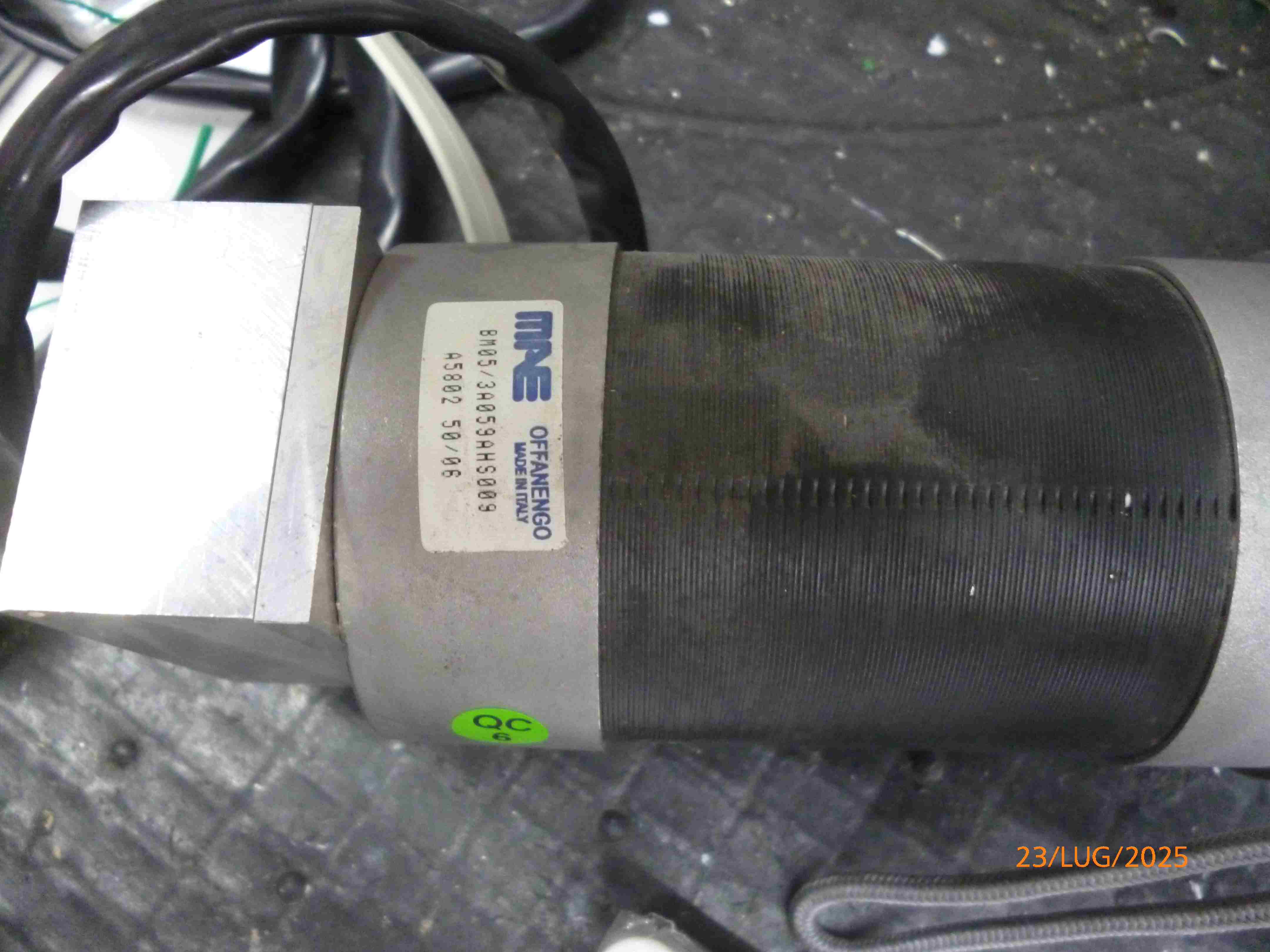

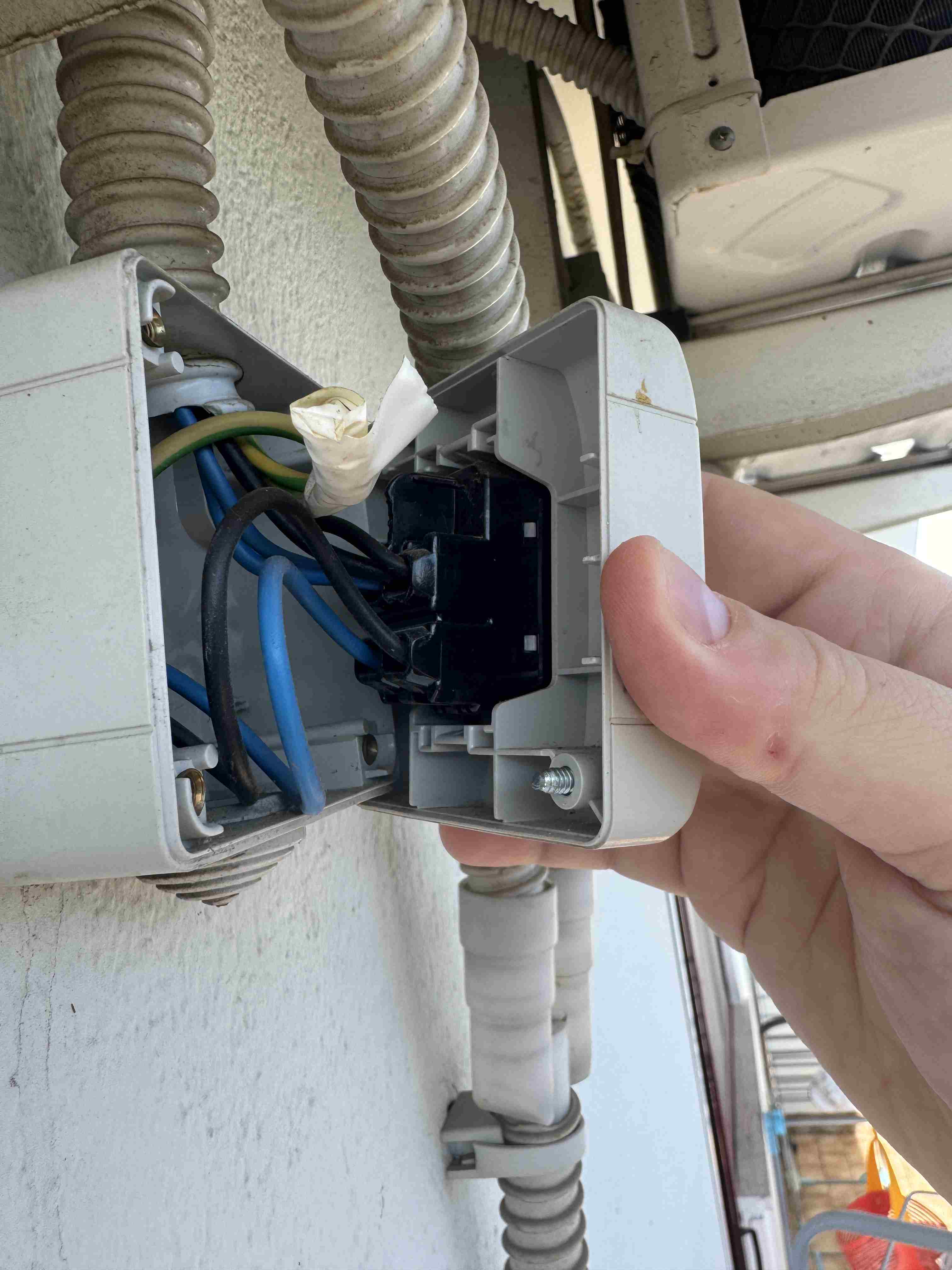

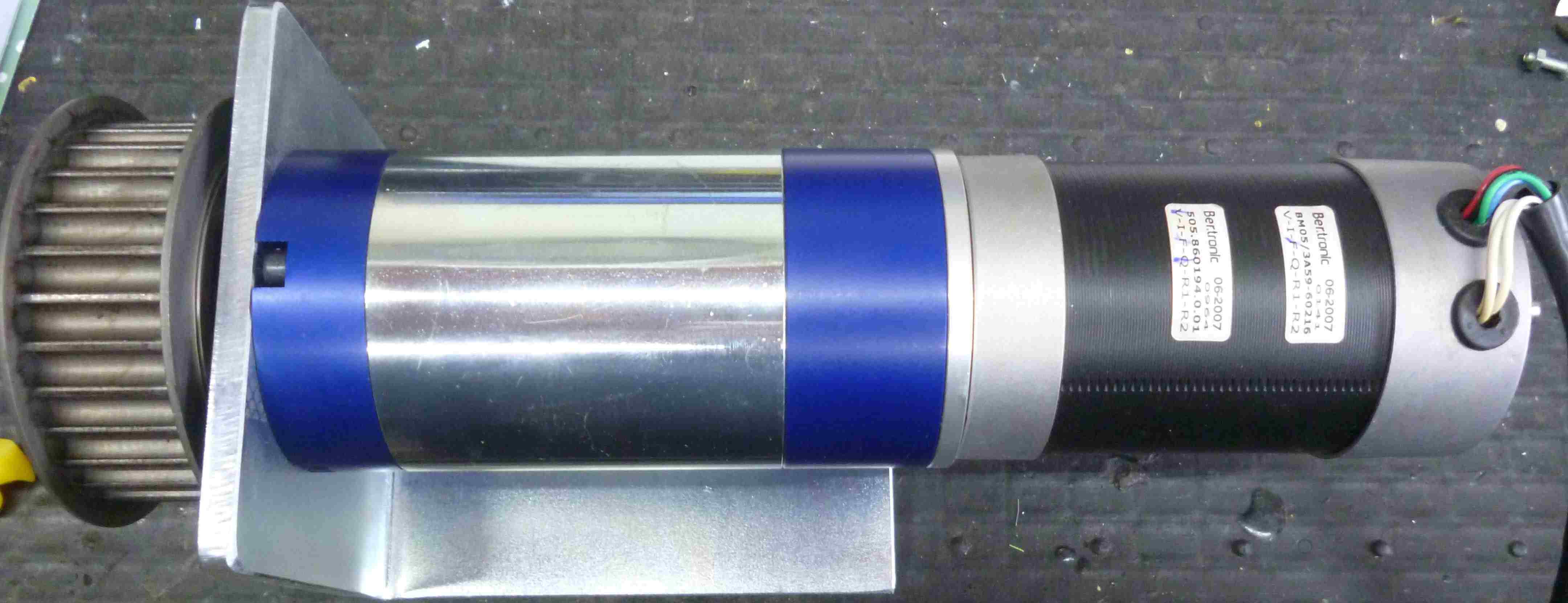

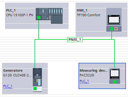

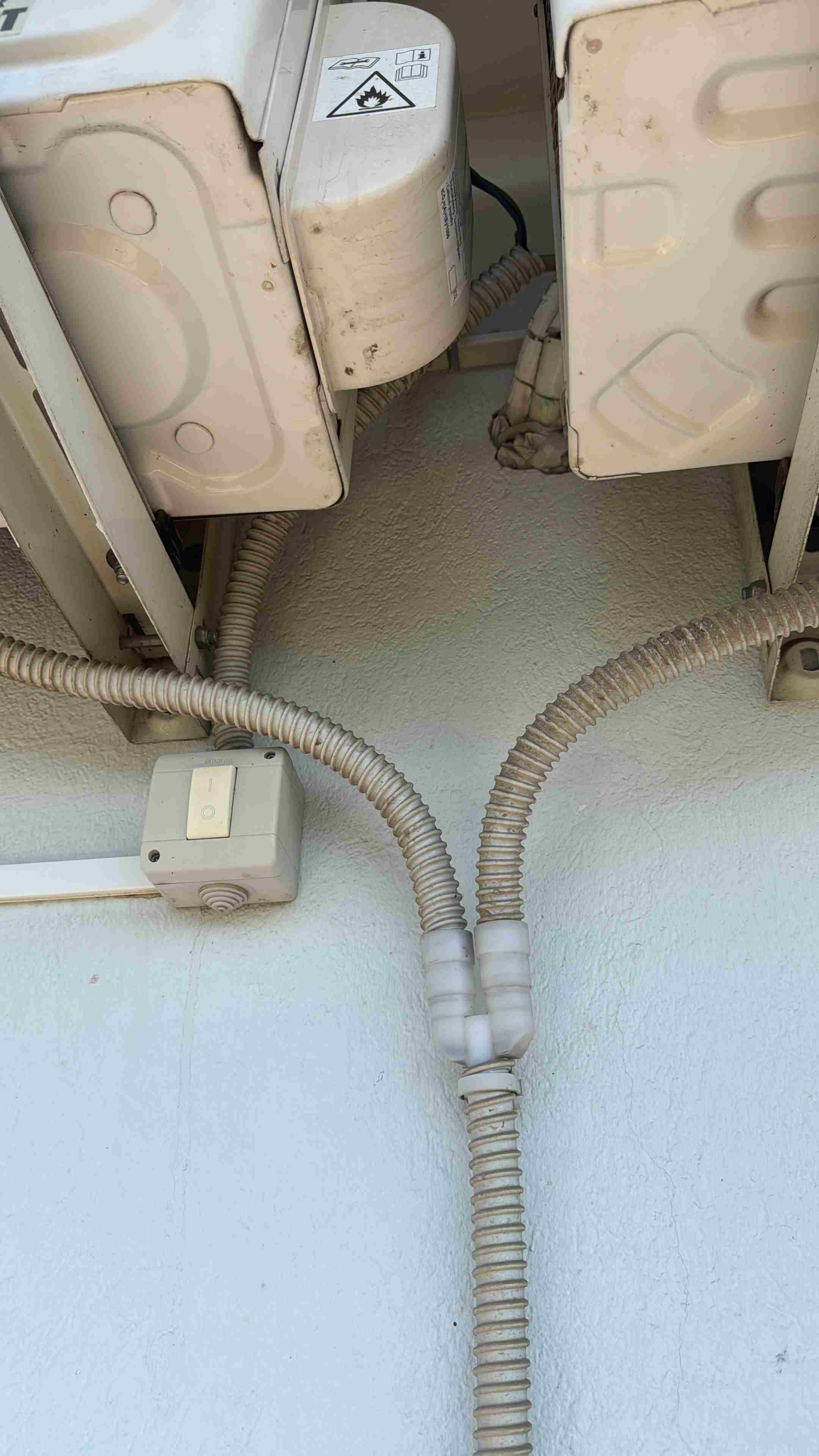

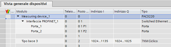

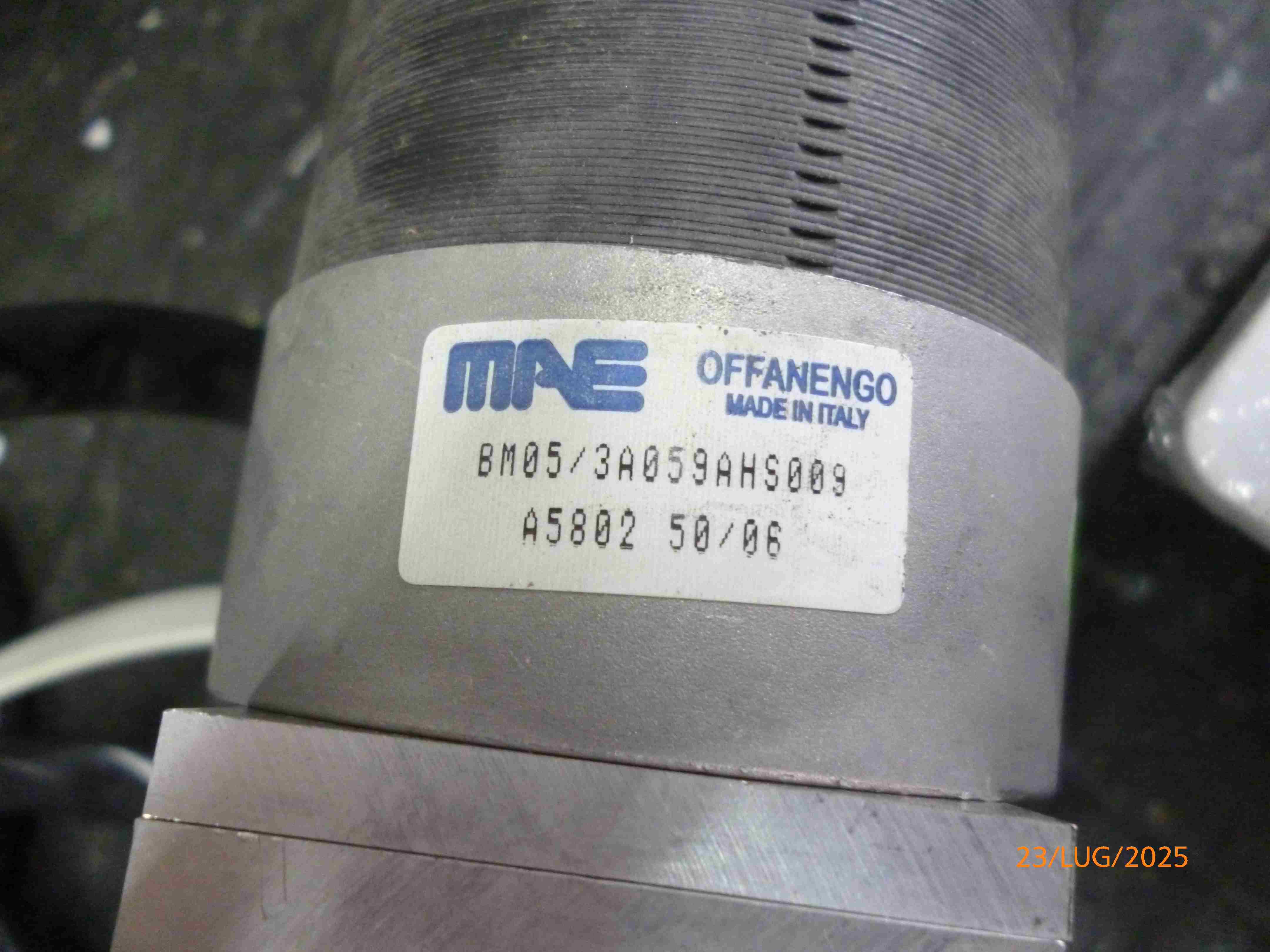

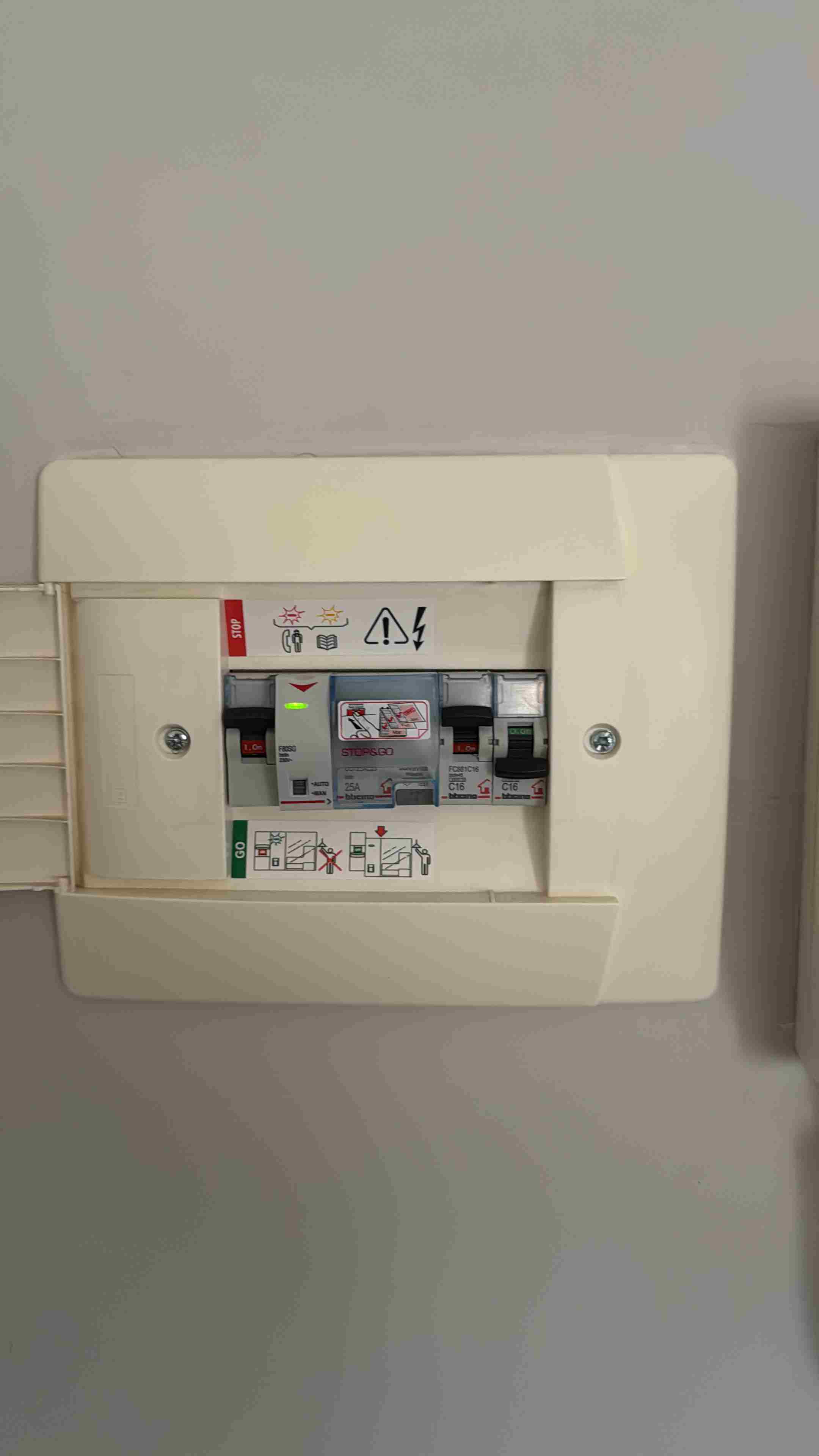

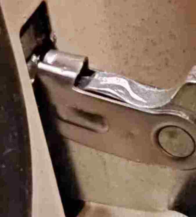

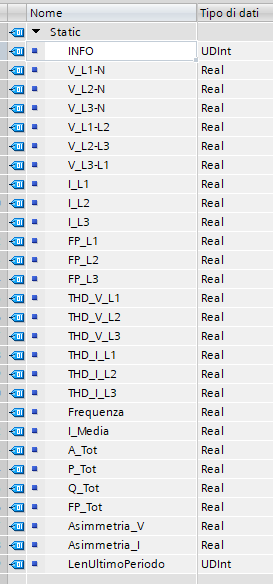

Fabbricatore di ghiaccio scotman
aniellos ha risposto a aniellos alla discussione in Guasti/Problemi Refrigerazione
Grazie Alessio mo vedo se ciò R134 e ci faccio una spruzzi a ..purtroppo i manometri non li.posseggo io faccio elettricista non il frigorista ma dive lavoro devi srrangiarti a tutto ...grazie ti faccio sapere sei gentilissimo -
Apertura cancello e gestione accensione faretti
drn5 ha risposto a OGO alla discussione in Cancelli elettrici
Non sapendo come è fatta l'apertura del cancelletto improvviso.... Al comando del cancelletto colleghi un relè che con un suo contatto pulito attiva un temporizzatore. In serie al temporizzatore metti un crepuscolare che le accende solo se è buio. Dentro casa metti un interruttore che bypassa tutto e le accende senza passare dal circuito temporizzato/crepuscolare.. Tutti i link sono esempi, bisogna sapere l'elettroserratura del cancelletto con che tensioni lavora e come viene comandata. -
distefanom ha iniziato a seguire Identificazione stepper motor
Identificazione stepper motor
distefanom ha inserito una discussione in Azionamenti motori passo-passo
Buongiorno a tutti! Spero che sia il forum giusto, altrimenti, per gli ammiistratori, vi chiedodi spostarlo doveè conveniente. Grazie. Devo ripristinare il controllo ad na macchina da Taglio per prove su rocce/Suolo della Matest. Devo identificare il tipo di motore stepper utilizzato per poterlo pilotare in maniera adeguata. Chiedo quindi, se qualcuno riesce a riconoscere questo Stepper motor e magari indicarmi una sigla/oppure un datasheet. Il diametro dello stepper è 52mm e lungo 100mm In allegato le foto dello stepper Grazie a chiunque possa aiutarmi. saluti Mario dI Stefano -
Anomalia STOP&GO con GC723AC25
drn5 ha risposto a Anarkist alla discussione in Scatti intempestivi dei differenziali
Il video lo puoi mettere qui e poi inserisci il link nel tuo post. -
morpheus85 ha iniziato a seguire Dubbio su esalatore
Dubbio su esalatore
morpheus85 ha inserito una discussione in Scaldabagno - Stufe - Condizionatori/Deumidificatori portatili
Ho avuto per anni uno scaldabagno a camera aperta in un angolo sul balcone con un esalatore penso sbagliato composto da un tubo lungo raccordato ad un semplice gomito diretto verso l'esterno che toccava il soffitto. Dovendo installare uno scaldabagno nuovo ho provveduto a cercare l'esalatore adeguato ma a parte quelli a fungo telescopici non ho trovato alternative, quelli a tubo sono per tiraggio forzato e a me servirebbe comunque con un diametro da 110. Qual è l'installazione migliore da fare? Grazie - Oggi
Fabbricatore di ghiaccio scotman
Alessio Menditto ha risposto a aniellos alla discussione in Guasti/Problemi Refrigerazione
Per me allora si sta scaricando, servirebbe la lettura della pressione di alta, se l’aria che senti uscire dal condensatore non è troppo calda, o il tubo che entra nel condensatore non è caldissimo, forse è quello. Ripeto la temperatura dell evaporatore dovrebbe essere meno di -10, sei a -3, -4, il cubetto fatica a farsi, ma se dici che il condensatore è pulito per me è scarso di gas. -
Forno Franke FM60/CM74 M SH
Stefano Dalmo ha risposto a mr_marco alla discussione in Forni - Microonde - Cucine
perché sta alzata questa parte ? puoi farmi veder come hai montato la cerniera nello sportello? Fai vedere l’incasso nel forno . -
Anarkist ha iniziato a seguire Anomalia STOP&GO con GC723AC25
Anomalia STOP&GO con GC723AC25
Anarkist ha inserito una discussione in Scatti intempestivi dei differenziali
Gentilissimi tutti, Seguo il forum da tanto e chiedo di darmi delle diritte su cosa posso vi prego. Ho acquistato uno Stop&go f80sg un mese fa al montaggio su un salvavita puro differenziale GC723AC25 tutto ok premo il test e riarma senza problemi sia allora sia oggi. Ma qualche giorno fa mi sono accorto che ho un problema. Quando va via la corrente e poi ritorna nonostante il led rimanga verde si aziona il sezionatore dello stop&go . Premetto che ho un quadro elettrico con spazzi esauriti quindi ho due magnetotermici a valle da 16 in quanto la divisione dell’appartamento è fatta zona giorno e notte ma i cavi sono tutti delle sezione giuste! Facendo le varie prove ovvero staccando tutto e azionando man mano gli 0-1 bipolari e simulando la mancanza di energia agendo sul contatore ho notato che il bipolare a monte di due condizionatori inverter quando va via la corrente e poi ritorna quando il bipolare è a 0 tutto va bene in pratica il lo stop&go con il salvavita non interviene , ma se è in posizione 1 a volte al ritorno della corrente fa scattare direttamente il sezionatore dello start&go! Il dispositivo anche se a luce fissa verde fissa a sezionato direttamente al ritorno e non ha più la possibilità di riarmarsi! Tutto quello che ho spiegato succede solo se viene a mancare l’energia elettrica ma se normalmente accendo i condizionatori o sono tensione, in quanto il pulsante a volte rimane a 1 o in funzione non scatta nulla e se faccio il test del riarmo va a buon fine!! Sapete dirmi il perché? Ho anche un altro condizionatore inverter della stessa marca ma non mi da il problema! Cosa posso fare? Potrei Installare un Tipo F come quello che vendono GC8813F25? PS NON RIESCO AD INSERIRE IL VIDEO DEL DIFETTO PERCHÉ IL FORUM. ON LO PERMETTE MA SEZIONA NON APPENA RITORNA LA CORRENTE! -
Fabbricatore di ghiaccio scotman
aniellos ha risposto a aniellos alla discussione in Guasti/Problemi Refrigerazione
Alessio i cubettidi ghiaccio ne fa una decina ma non sono belli riempiti di ghiaccio ma sono tipo sciolti ma si mantengono in forma , l acqua lho tolta si era tappato tubo scarico...ma x La condensazione è aria ventola gira tutt ok condensatore lho pulito -
Ancora sull'alimentare lo scaldabagno con l'eccesso del fotovoltaico.
dimarsaba ha risposto a dimarsaba alla discussione in Fotovoltaico
Sì in effetti c’è il misuratore (Afore Aton) ma non saprei come collegare agli Shelly la cosa poi ho delle distanze tra tutti i componenti non facilmente raggiungibili con cavi (canaline piccole - distanze oltre i 20 mt etc) a parte che sembra avere solo l’uscita batterie ma non ho approfondito più di tanto. comunque penso di aver finito tutto il progetto e l’ho creato a step, come tu indicavi, in una forma molto semplice nei componenti (Shelly em > Shelly 2 plus > SSR solido > resistenza) gli step saranno gestiti dallo script LUA inserito nello Shelly EM il tutto gestito in locale senza appoggio cloud Shelly, lo EM comunicherà con lo 2 plus via wi fi con indirizzo fisso. appena completato le varie verifiche magari pubblicherò tutto il progetto incluso lo script che vorrò fare verificare da qualcuno più esperto. -
Apertura cancello e gestione accensione faretti
OGO ha inserito una discussione in Cancelli elettrici
Buongiorno a tutti mi chiamo Emanuele, avrei bisogno di aiuto per capire se esiste la possibilità di gestire apertura cancelletto con relativa accensione faretti per giardino. Ho provato a scorrere le varie domande e non sono riuscito a trovare una discussione in merito, eventualmente se esistesse chiedo gentilmente il link. La logica dovrebbe essere questa : Giorno : - Apro cancello - Faretti non si accendono Sera : - Apro cancello - Faretti si accendono (anche a tempo se possibile) - Spengo con pulsante faretti da dentro casa ( ed eventualmente li riaccendo a piacere) Grazie mille -
Forno Franke FM60/CM74 M SH
mr_marco ha risposto a mr_marco alla discussione in Forni - Microonde - Cucine
Se provassi a spessore qualcosa? -
OGO ha aderito alla comunità
Stefano Dalmo ha iniziato a seguire frigorifero Bompani modello BO06269/V
frigorifero Bompani modello BO06269/V
Stefano Dalmo ha risposto a frenki60 alla discussione in Frigoriferi - Congelatori
Posta una foto del problema -
Eccitare un relè allo spegnimento di un led
Kyvan ha risposto a Kyvan alla discussione in Elettronica Fai da te
comando a distanza motore elettrico con interruttore magnetico termico
reka ha risposto a nico.f29 alla discussione in Altri argomenti elettrici
perchè tutto sto casino? devi solo remotare i due pulsanti mettendo quello che vuoi in parallelo. -
Ancora sull'alimentare lo scaldabagno con l'eccesso del fotovoltaico.
camp1 ha risposto a dimarsaba alla discussione in Fotovoltaico
Valuterei anche la possibilità di utilizzare la misurazione che già fa il ta associato all'inverter, quasi tutti ormai hanno delle uscite programmabili per attivare carichi ausiliari, batterie, generatori esterni, etc, magari anche il tuo ha una morsettiera dove potresti prelevare già pulito il segnale che ti serve -
frigorifero Bompani modello BO06269/V
frenki60 ha inserito una discussione in Frigoriferi - Congelatori
ciao. Mio fratello ha un problema con questo frigorifero. la guarnizione della porta frigo su una parte del lato lungo si è come ritirata non chiudendo ermeticamente la porta ma lasciando una fessura che costringe il frigorifero ad un super lavoro. abbiamo cercato dai ricambisti di zona se c'era una nuova guarnizione della porta, ma tutti hanno risposto che non c'è un ricambio della sola guarnizione ma che bisogna sostituire l'intera porta. un negozio ci ha anche spiegato che quel modello ha la guarnizione pressofusa con il telaio della porta stessa. Se fosse così sarebbe più logico sostituire il frigorifero intero. qualcuno sa dirmi se è vero questo e se sia impossibile trovare la guarnizione della porta ed eventualmente cosa si possa fare per "rigonfiare" la parte della guarnizione(25cm) che non tiene più. forse si potrebbe tagliare quel pezzo di guarnizione e sostituirlo, se esiste, con un pezzo di guarnizione universale da attaccare al telaio con un collante o del silicone. grazie in anticipo a chi mi può suggerire una soluzione. -
nico.f29 ha iniziato a seguire comando a distanza motore elettrico con interruttore magnetico termico
comando a distanza motore elettrico con interruttore magnetico termico
nico.f29 ha inserito una discussione in Altri argomenti elettrici
Buongiorno, premetto che sono inesperto di impianti elettrici, avrei bisogno di aiuto per realizzare un comando a distanza per un motore elettrico che si avvia con interruttore magnetico termico. Si tratta di un motore 220v 3000w con la classica cassettina laterale con pulsanti verde (avvio) e rosso (arresto) e vorrei avviarlo a distanza (con teleruttore) senza modificare l'impianto esistente, per non perdere la garanzia. Vorrei realizzare un kit, in una cassetta stagna, con teleruttore 220v 25A bobina 24v DC, trasformatore 220v/24v DC, interruttore tipo luci stop auto, presa schuko femmina a spina schuko maschio; con questo impianto vorrei avere la possibilità di usare il motore così come fornito oppure comandandolo, con un pedale, a distanza prendendo la corrente dalla cassetta aggiunta. Essendo poco esperto forse non sono stato chiaro ma a domanda posso spiegare meglio. grazie nico -
No, in Profinet non hai bisogno di Put e Get. Devi configurare solo l'hardware. Qui sotto un piccolo esempio di una delle possibili configurazioni hardware, e delle variabili che leggi con "Tipo base 3"
servomotore serrande aria 230Vac - trasformarlo
mrgianfranco ha risposto a Simone Baldini alla discussione in Componenti Climatizzazione
Senza aggiungere un relè o una commutazione diversa no..impossibile con solo i cablaggi senza aggiungere cambiare nulla...prova a fare uno schemino del circuito esistente e se hai possibilità di aggiungere fili.. -
Buongiorno, grazie per la risposta. Certo l'acqua viene correttamente scaldata e aprendo a fine lavaggio, dopo i 5 beep esce molto vapore.In passato dopo una mezz'ora si spegneva adesso continua a beppare.
Fabbricatore di ghiaccio scotman
Alessio Menditto ha risposto a aniellos alla discussione in Guasti/Problemi Refrigerazione
Controlla bene la condensazione, c’è qualcosa che non va, è troppo alta e alza pure la temperatura di evaporazione, se invece la condensazione “è tiepida “, forse è scarico. -
Fabbricatore di ghiaccio scotman
Alessio Menditto ha risposto a aniellos alla discussione in Guasti/Problemi Refrigerazione
In che senso l’evaporatore ghiaccia? Li vedi i cubetti che si formano o no? La condensazione é ad aria o acqua? -3.5 mi sembra troppo alta come temperatura, il ghiaccio ci viene ma ci mette più tempo, dovresti essere sotto i -10… È la vaschetta di raccolta ghiaccio? O quella sotto l’evaporatore? -
Impianto elettrico con batteria ed inverter
max.bocca ha risposto a Mariello62 alla discussione in Installazione impianti elettrici civili e terziario
Prendi una Power station e ci metti i pannelli... Secondo me è una soluzione da prendere in considerazione -
Se ti riferisci a quella che si trova sul fondo del pozzetto è normale Hai controllato se l'acqua viene scaldata? Prova ad aprire la porta durante il lavaggio e vedi se esce vapore
