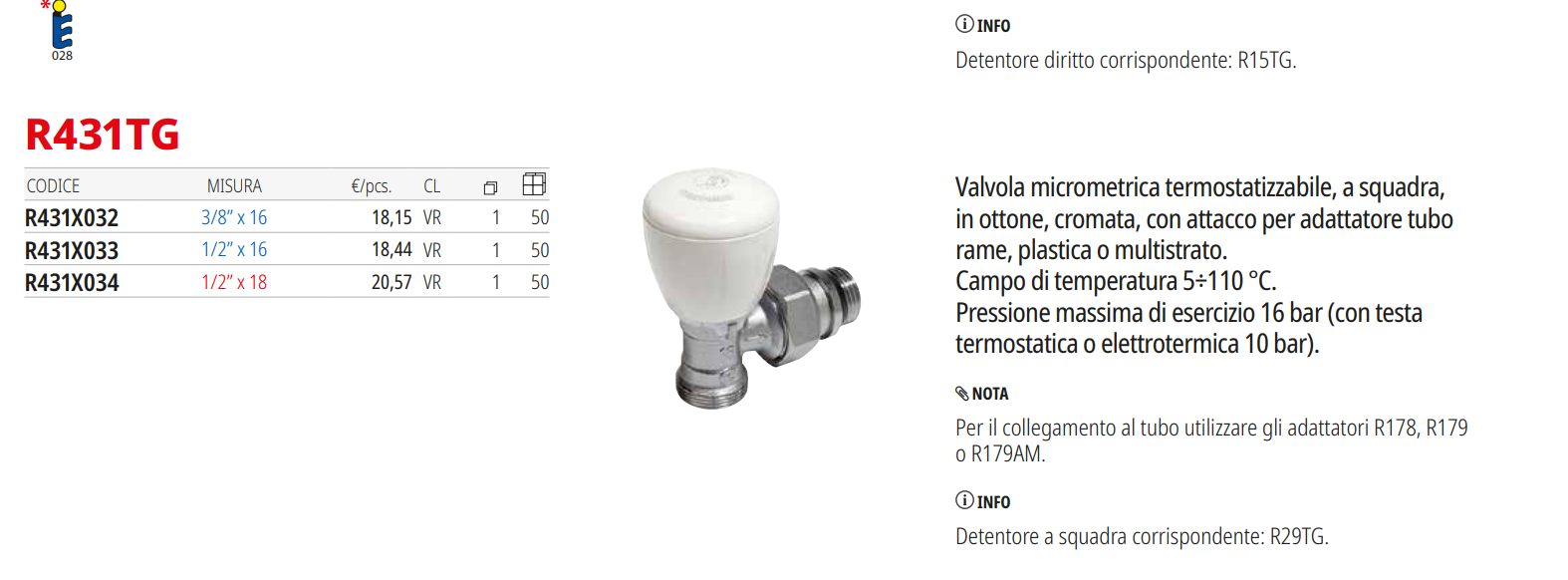

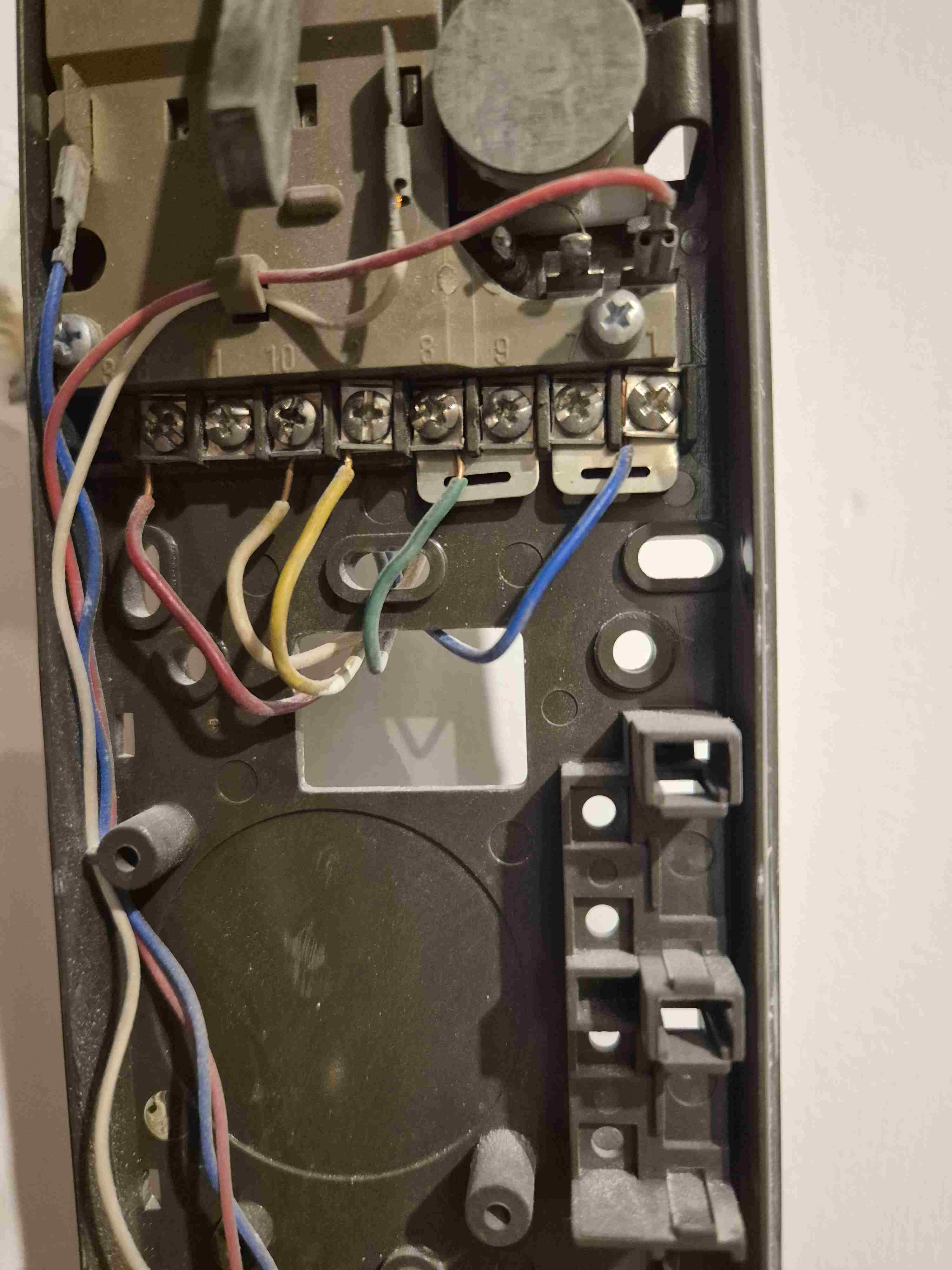

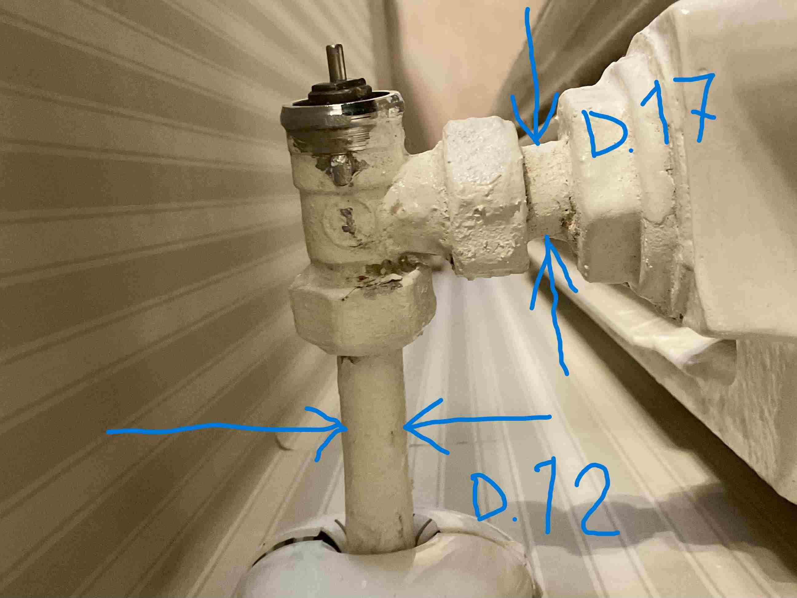

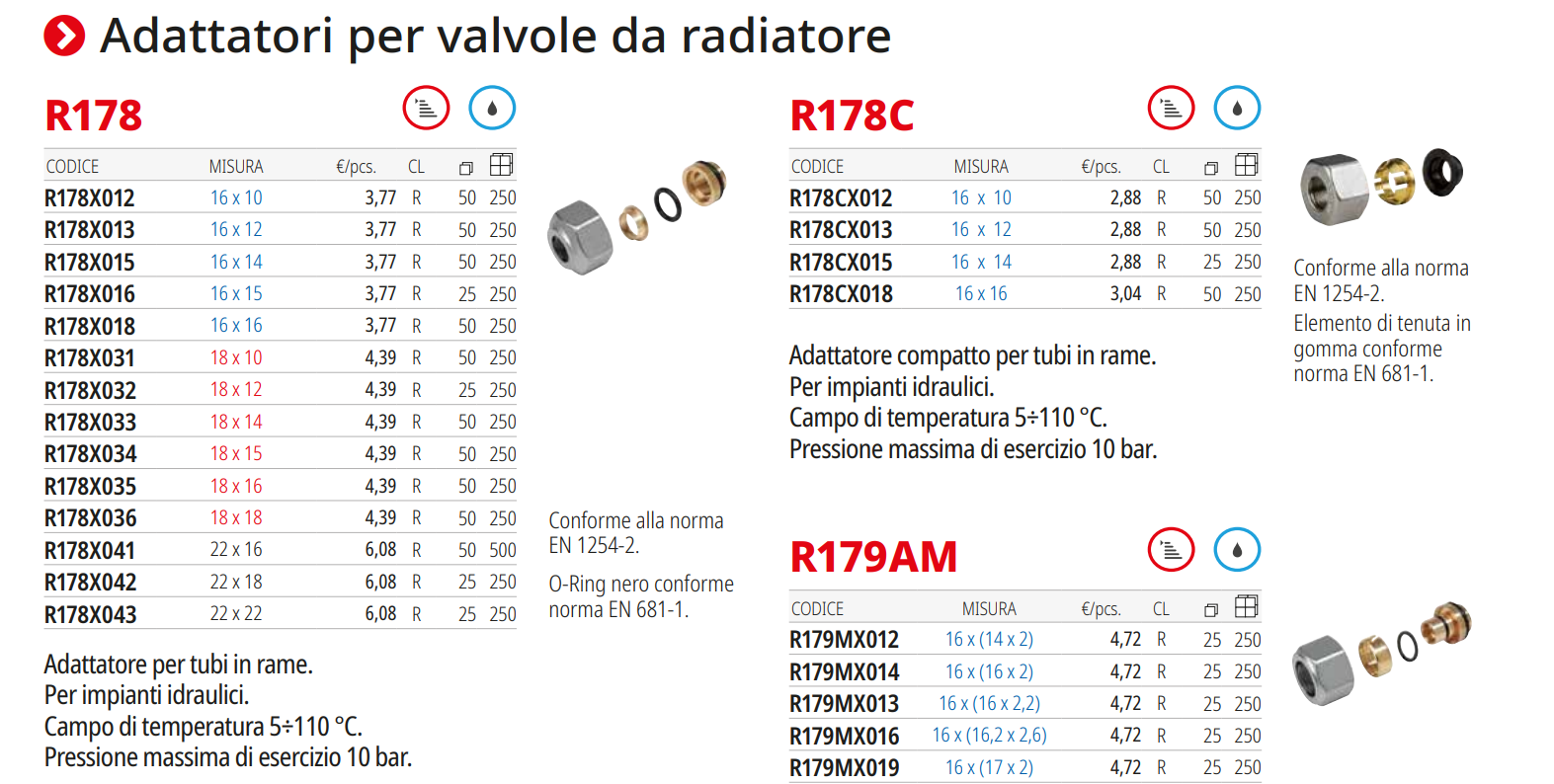

Lavaggio batteria climatizzatore automobile
rimonta ha risposto a rimonta alla discussione in Impianti Climatizzazione
Ricontrollando nuovamente, a distanza di tempo ho visto che si è ribagnato ancora a terra, purtroppo non avendo usato più il climatizzatore. Inoltre il bagnato tende a non asciugare mai. Credo che la tua diagnosi possa essere la più corretta a questo punto. Forse è meglio se cambio meccanico..... -
Inno-hit 28 st tx slv service mode
mistertv ha risposto a EvilRob alla discussione in Innohit - Irradio - Lenoir
Ho dato un'occhiata al manuale di servizio ma non ha auto-on. Forse studiando il processore si può vedere se è attivabile l'auto-on come ad esempio sui Mivar. -
Impostazioni pompa di calore per elettrovalvola ACS
nagato ha risposto a nagato alla discussione in Guasti/Problemi Climatizzazione
Ho provato a fare così! Il risultato è che il servocomando andava si su acs alla richiesta, ma poi non tornava lo stesso indietro, ma con una differenza rispetto a prima: se spostavo manualmente il servocomando per riportarlo in posizione, subito tornava da solo indietro, alla posizione acs per intenderci, come una molla. -
Qualcuno conosce questo prodotto? È un amplificatore da chiesa con mixer incorporato. Mi sembra di capire che lo costruivano a Genova ma ora l'azienda dicono liquidata. Avrei bisogno dello schema in quanto ho un corto sull'alimentazione del mixer.
Oggi ho fatto dei test con il materiale recuperato da altra casa. Le prove le sto facendo con una TV del 2011, ma credo che questa non sia la fonte del problema. Non ho ancora sistemato i derivatori come suggerito da snipermosin, ma lo farò appena possibile. Dentro casa, nella "scatola 1" ho provvisoriamente inserito un amplificatore da palo Fracarro MAP4RU T2+ (con guadagno fino a 42dB) che ovviamente ho alimentato. Inizialmente nessun problema: risintonizzo e ottenengo circa 300 canali e anche il MUX rai prende alla perfezione. Dopo alcune ore di test, i canali del MUX rai cominciano a sparire. Dopo un po' ritornano. Anche agendo sulla regolazione dell'amplificazione nulla cambia. Sono un po' sconfortato 🥺 Mi chiedo perché il problema riguardi solo il MUX Rai...
Antonioooooooo ha aderito alla comunità
Inno-hit 28 st tx slv service mode
mistertv ha risposto a EvilRob alla discussione in Innohit - Irradio - Lenoir
Se il tv è provvisto di auto on lo dovresti trovare già nel menù utente. Telaio 11AK37. -
remida ha iniziato a seguire Sostituzione valvola radiatore inchiodata
Sostituzione valvola radiatore inchiodata
remida ha inserito una discussione in Impianti Riscaldamento
Buongiorno, ho una valvola radiatore Giacomini inchiodata e anche spingendo il pistoncino o togliendolo, il radiatore rimane freddo, è una valvola di 40 anni fa, ho chiamato 2 idraulici, il tubo di rame è diametro 12 mm, il tubo che va al radiatore è circa 17 mm. Avrei queste domande: 1) mi aiutate a identificarla se è 3/8 o 1/2 pollice 2) è proprio necessario cambiare anche il raccordo che va al termosifone o posso lasciare il vecchio? 3) è proprio necessario cambiare anche l'adattatore che va al tubo in rame o posso lasciare il vecchio? 4) se devo cambiare l'adattatore devo mettere quello normale o quello compatto? Allego immagini valvola vecchia e pagine catalogo. Grazie - Oggi
Paolo_1962 ha iniziato a seguire Citofono URMET 1130/16 Suoneria non funziona
Citofono URMET 1130/16 Suoneria non funziona
Paolo_1962 ha inserito una discussione in Citofoni, videocitofoni e intercomunicanti
Buonasera, ho sostituito il mio vecchio citofono URMET, ma non posso indicare il modello perchè sul vecchio apparecchio degli anni 70 c'è scritto solo URMET Made in Europe, con il nuovo URMET 1130/16. Invio in allegato foto dei collegamenti sul vecchio citofono dove: - cavo blu su morsetto 1 (che è ponticellato con il morsetto 7) - cavo verde su morsetto 8 (che è ponticellato con il morsetto 9) - cavo giallo su morsetto 2 - cavo bianco su morsetto 10 - cavo rosso su morsetto 6 Sul nuovo citofono 1130/16 ho ponticellato il morsetto 6 con il 10, ed ho collegato: - cavo blu su morsetto 1 - cavo giallo su morsetto 2 - cavo rosso su morsetto 6 - cavo bianco su morsetto 9 - cavo verde su morsetto CA Funzionano Altoparlante, Microfono ed Apriporta tranne la suoneria. Come da libretto di istruzioni ho provato a cambiare la posizione del ponticello JPA da R ad E, ma senza successo (quindi ho messo nuovamente il jumper JPA sulla posizione R di default). Anche tutti gli altri jumper sono nella posizione di default. Potreste gentilmente indicarmi il modo per far funzionare la suoneria sul nuovo 1130/16? -
Paolo_1962 ha aderito alla comunità
Impostazioni pompa di calore per elettrovalvola ACS
click0 ha risposto a nagato alla discussione in Guasti/Problemi Climatizzazione
Direi che è errato il cablaggio... Devi trovarti un'alimentazione diretta da portare al marrone Il nero lo collegerai ad acs on Oppure cambi il motore della valvola -
Penile26 ha aderito alla comunità
OK ti faccio sapere, grazie
Sostituzione scaldabagno
DavideDaSerra ha risposto a lucios alla discussione in Componenti Riscaldamento
Ci sono anche gli accumuli "piatti" come appunto il velis di Ariston che sporgono poco dal muro (fondo 30, largo 50 alto 120 per quello da 80L). Io metterei uno scaldino a GPL, lo scarico lo hai, e per un uso temporaneo la bombola non è (troppo) scomoda. -
fisica ha iniziato a seguire Lavatrice Bosch serie 8
Lavatrice Bosch serie 8
fisica ha risposto a Lukas1 alla discussione in Lavatrici - Asciugabiancheria
oppure un paio di cicli con l'acido citrico, e alla massima temperatura -
Lavastoviglie Whirlpool WP76/3 nuovo problema
Stefano Dalmo ha risposto a Omar73 alla discussione in Lavastoviglie
La devi mettere su un fianco a terra e dopo aver tolto il pannello di fondo , smontare il componente . avrà delle viti o clip non lo so . Omar tutto l’aiuto di questo mondo , ma ci devi mettere qualcosa pure del tuo . -
Impostazioni pompa di calore per elettrovalvola ACS
nagato ha risposto a nagato alla discussione in Guasti/Problemi Climatizzazione
Avete ragione, innanzitutto grazie per le risposte, allego le foto dei cablaggi. Allego anche il servocomando. L'installazione è stata fatta da ditta che poi è scomparsa, lasciandomi a braghe calate. Ho dovuto capire io come funzionava il tutto. E qui dove sto è impossibile trovare qualcuno che sia competente. E poichè l'unica cosa che non funziona è questa, speravo di riuscire a risolvere in autonomia. Il servocomando è collegato al morsetto L(OFF)/cavo nero e L2(ON)/cavo marrone. Dovrebbe funzionare ma si attiva regolarmente in richiesta acs, ma poi non torna sull'impianto. -
Lavastoviglie Whirlpool WP76/3 nuovo problema
Omar73 ha risposto a Omar73 alla discussione in Lavastoviglie
Nessuno? -
vor-tex ha iniziato a seguire Disattivazione funzione estate su Junkers ZWB 24-1 DE 23
Disattivazione funzione estate su Junkers ZWB 24-1 DE 23
vor-tex ha inserito una discussione in Guasti/Problemi Riscaldamento
Buonasera a tutti, ho un problema con la caldaia Junkers ZWB 24-1 DE 23 Attualmente la caldaia mostra l'icona dell'ACS accesa (come giusto che sia) e dei radiatori (sia con la barra che senza). Dal manuale (che ha veramente poche istruzioni) si evince come inserire la "funzione estiva", ma non come disinserirla... per intenderci, l'icona con i radiatori barrati non può essere selezionata e quindi tolta. La mia domanda quindi è: come si può togliere la funzione estiva? Oppure dal termostato regolatore nelle stanze, attivando la programmazione riscaldamento, questa si disinserisce? Grazie a chiunque voglia rispondere -
Lavatrice Bosch serie 8
Stefano Dalmo ha risposto a Lukas1 alla discussione in Lavatrici - Asciugabiancheria
Il problema sono i detersivi liquidi e i programmi a basse temperature , si fa una coltre di gel attaccato a vasca e cestello e che poi ovviamente crea schiuma cin lo sbattimento dell’acqua . . Invece del detersivo , utilizza del bicarbonato e metti quanti più stracci e roba vecchia puoi . Imposta un programma ad alte temperature 70 /80 gradi e fai una serie di lavaggi . vedi se si attenua o si toglie . se la lavatrice ha 8 anni , è impossibile che abbia il motorino di scarico funzionante al 100% . Ed aumenta il rischio di schiuma . poi fai come meglio credi . -
Alessio Menditto ha iniziato a seguire Caldaia Junkers Cerapur Compact
Caldaia Junkers Cerapur Compact
Alessio Menditto ha risposto a Nicoleta98 alla discussione in Guasti/Problemi Riscaldamento
Vor-tex per favore devi aprire lo stesso una nuova discussione, grazie. -
Felic_28 ha iniziato a seguire Auna tube 65
Sono in possesso di un amplificatore AUNA TUBE 65, dopo 5 anni ho riscontrato un guasto, display e la parte regolazioni e commutazione non funzionante, Il finale è alimentato e funzionante, il settore preanplificatore a tubi funziona ed è alimentato correttamente. Senza schema elettrico è impossibile riconoscere il guasto, la casa madre non fornisce nessuna info su schemi e riparazione. Qualcuno ha lo schema o può aiutarmi?
Lavaggio batteria climatizzatore automobile
rimonta ha risposto a rimonta alla discussione in Impianti Climatizzazione
Il filtro abitacolo è in basso dietro alla consolle centrale dellauto. La perdita di liquido arriva sempre più o meno dalla consolle centrale, e si deposita sul pavimento dell'auto. si tratta di pochissime gocce -
Lavatrice Bosch serie 8
Lukas1 ha risposto a Lukas1 alla discussione in Lavatrici - Asciugabiancheria
Lavatrice Bosch serie 8
Lukas1 ha risposto a Lukas1 alla discussione in Lavatrici - Asciugabiancheria
GrazIe Stefano,anche la scorsa volta mi hai aiutato a risolvere il problema del forte surriscaldamento. Si la lavatrice ha 8 anni ed è stata sostituita solo la resistenza con vostre indicazioni. Adesso controlliamo il tutto,fuori che il filtro quello si che è pulito. Ti aggiorno GRAZIE Fatto pulizia del cestello e l'acqua arriva alla base dell'oblo -
vestel 17ips62p inibire la protezione driver MP3398A
GiRock ha risposto a Fabrizio Capicotto alla discussione in Panasonic
Devi portare l'OVP pin 12 (SOIC16 & TSSOP16) o pin 14 (SOIC20) sotto la soglia di intervento in modo da inibire la protezione... Solitamente basta una resistenza da 100Ω tra il pin 12/14 e massa... -
Lavatrice Bosch serie 8
Lukas1 ha risposto a Lukas1 alla discussione in Lavatrici - Asciugabiancheria
Grazue Stefano,anche la scorsa volta mi hai aiutato a risolvere il problema del forte surriscaldamento. Si la lavatrice ha 8 anni ed è stata sostituita solo la resistenza con vostre indicazioni. Adesso controlliamo il tutto,fuori che il filtro quello si che è pulito. Ti aggiorno GRAZIE -
Stefano Dalmo ha iniziato a seguire Lavatrice Bosch serie 8
Lavatrice Bosch serie 8
Stefano Dalmo ha risposto a Lukas1 alla discussione in Lavatrici - Asciugabiancheria
Ma quanti anni ha ? il motorino di scarico è stato mai cambiato? controlla il filtro . hai controllato se nella fase dei risciacqui carica abbastanza acqua , che arrivi all’oblò? fa le centrifughe intermedie ? ma io come già ti ho detto , se il motorino di scarico è rumoroso o vibrante o ha più di cinque anni , lo sostituirei
