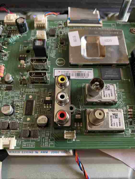

  1. Nell'ultima ora
  2. MarioVirgilio
    Tia Administrator V3 errore
    Buon giorno Scusate se non ho risposto sul risultato. Solo oggi ho potuto dedicarmi al problema Ho risolto installando Firefox, seguendo il consiglio di Drugo66 Domanda: come primo collegamento quali credenziali devo mettere? Avevo trovato in internet di utilizzare "Administrator" come user e pw, ma non funziona Grazie
  3. CARLOP1
    Candy Easy - rumore continuo
    Vi copio i link, sia girando a mano sia in centrifuga: https://drive.google.com/file/d/1k1wl1J2PVSG-qZ4mgKuxsWXUpUtgKi4D/view?usp=sharing https://drive.google.com/file/d/1rv2wQn0Bxv8Mq29dzXZbPVdaq3BoMjqX/view?usp=sharing
  4. frederic1
    Rendere smart tenda da sole
    Con questo aggeggio potrei riuscire Broadlink RM4 Pro?
  5. Ho un Samsung RF56M9540S, a 4 porte che fa sia da frigo/freezer e dispenser di acqua/ghiaccio ed è un incubo. Acquistato tra 5 e 6 anni fa. Primo problema (meno grave avuto praticamente da appena acquistato): Il dispenser del ghiaccio si ghiaccia in continuazione. Sono già venuti due volte a sostituire pezzi (inclusa anche la scheda e il container intero) e non si è mai risolto. Ogni X giorni si ghiaccia completamente e diventa difficile anche solo aprirlo. Ma non è finita, ieri sera ha fatto saltare la corrente. Questo è il secondo nuovissimo problema. Anche provando ad attaccarlo a una presa diversa faceva saltare la corrente di casa immediatamente appena lo attacchi. Un frigo che costava tra 3-4 mila euro comprato 5-6 anni fa già non funziona più. Chiamato l'assistenza Samsung, il centro di riparazione mi chiamerà domani (forse) per un appuntamento che probabilmente sarà fra svariati giorni. Purtroppo ci ho già avuto a che fare con questo specifico centro di assistenza e quando vennero a sistemare il dispenser del ghiaccio (che era rotto), ci volle una settimana per il primo appuntamento disponibile, nonostante avessi spiegato l'urgenza (visto che lavoro in smart working quindi sono a casa 24/7). ASSURDO. Intanto 300 euro di cibo buttato e mi ritrovo senza acqua fredda (a parte quella a temperatura ambiente del rubinetto o le bottiglie di minerale), senza cibo in casa (nè frigo nè freezer) e senza ghiaccio (mi sono ordinato una macchina del ghiaccio di emergenza da amazon che mi arriva dopodomani giusto per resistere nei prossimi giorni e facendo consegna a domicilio di pasti con deliveroo o simili). Quello che mi fa rabbia è che ho speso un patrimonio (costo folle) per un frigorifero che si rompe in continuazione per giunta con problemi gravi come far saltare la corrente. Nel frattempo i miei parenti hanno un frigo/freezer combinato di altre marche che gli è durato 10 anni senza problemi ed è probabilmente costato la metà (anche con inflazione e tutto). Personalmente mai più samsung sul frigorifero. Volevo capire se qualcun'altro ha avuto esperienze simili col frigorifero samsung, in particolare quelli samsung tipo "americani" con dispenser ghiaccio.
  6. frederic1
    Rendere smart tenda da sole
    Grazie mille. Ho dimenticato di dire che al motore è collegato anche un sensore vento/sole chiamato crystal SW, collegato ad una centralina sat Wind. Comunque il solo motore è dotato di 3 fili, neutro, fase e terra. Mi spieghi meglio lo schema? Oppure sostituendo il motore con uno senza radiocomando di cosa ho bisogno? Grazie
  7. Oggi
  8. ROBY 73
    Sostituire elvox 6200 con Comelit 2703U
    Ottimo
  9. Buon pomeriggio, hai ragione ROBY 73. Scusatemi ma non me ne intendo di queste cose, anzi grazie se riuscite a darmi una mano per risolvere. Comunque sí, il mio vecchio citofono quando citofonavano si sentiva. In questo Urmet nuovo non sento l'arrivo della citofonata in casa, né giù sentono la mia voce quando rispondo. Al contrario invece io alla cornetta sento. Grazie mille per la disponibilità
  10. ilfreddy
    Richiesta consigli su guasto tv sony bravia kd-49xe8096
    Ciao a tutti, vi aggiorno. Ho messo del nastro su alcuni contatti del flat destro in uscita alla t-con ed il display ha ripreso a funzionare (vedi foto). A questo punto da ignorante in materia chiedo: lascio tutto così oppure è necessario scoprire i contatti uno a uno fino a trovare quello/quelli che esattamente vanno isolati? La domanda è motivata dal fatto che, non sapendo esattamente come vanno le cose, ipotizzo che isolando più contatti del dovuto potrei sovraccaricare le linee rimaste attive. Vi ringrazio, come sempre.
  11. Stefano Dalmo
    molla torsione coperchio lavatrice lenta, possibile intervenire?
    Senza sapere il danno è difficile rispondere .
  12. Ciao, grazie Piegius quello che dici è in buona sostanza il motivo per il quale non ho semplicemente sostituito il differenziale con uno di marca diversa. Infatti è proprio qui che casca il fatidico asino. Lo Stop&Go è usato come protezione montante subito a valle del gruppo di misura. Io lì ci metterei un selettivo, ed il suo autoriarmante lo userei per una linea dedicata di qualcos'altro. Io pensavo di collegare la terra funzionale in qualità di prova dalla quale è facile sarebbe emerso la sua non utilità per questi scatti intempestivi. Una prova del genere è facile da fare ma mi sembrava giusto interpellare gli amici del Forum prima. A questo punto, siccome i miei dubbi sono gli stessi vostri, non sto a tirarla per le lunghe e provvedo a mettere una protezione montante diversa, magari due misure di terra e basta autoriarmante come montante 😅.
  13. ciccioredd81
    Sostituire elvox 6200 con Comelit 2703U
    Montato . Provato apri porta e funziona. Siccome sono da solo in casa non posso provare audio. Stasera provo e ti aggiorno Grazie
  14. aisenauer
    molla torsione coperchio lavatrice lenta, possibile intervenire?
    grazie Stefano, io intendevo se fosse possibile intervenire senza sostituirla...
  15. Livio Orsini
    Samsung M11 audio basso
    Dovresti leggere le specifiche dell'oggetto per capire che potenza audio viene dichiarata. Il termine "sentire bene" è molto relativo e, soprattutto, soggettivo.
  16. Livio Orsini
    problema con ups adj server 3002
    Prova a misurare la corrente assorbita dalle batterie durante la carica, staccando qualsiasi carico dall'uscita dell'UPS.
  17. Livio Orsini
    Preamplificatore per Giradischi
    Hai almeno le caratteristiche? sulla pagina del manuale che hai pubblicato non si riesce a leggerle.
  18. max.bocca
    LED FISSO deviatore LED LAMPEGGIANTE
    Se non vuoi utilizzare componenti elettroni ti basta un relè sul contatto NC transita l alimentazione della luce sempre accesa per spegnerla quando arriva il comando di frenata. La bobina sarà alimentata dal comando di frenata Per le luci di Stop metti dei led con il circuito di lampeggio entro contenuto.
  19. Stefano Dalmo
    Caldaia Vaillant VCWI242E non parte accensione
    In attesa del luminare , la pompa deve girare perché è normale . fa lo stesso pure a riscaldamento ? hai provato a farla funzionare senza il pannello della camera stagna ? controlla se il pressostato funziona . Segui il tubicino in silicone dal ventilatore e lo trovi , vedi se quando parte fa il click o se cambia di stato il micro che sta su di esso
  20. fumasim
    Samsung M11 audio basso
    Ciao a tutti Ho recentemente acquistato un tablet Samsung m11 ma il livello del volume mi sembra anomalo devo tenerlo sempre dal 75% un super sentire bene sia con cuffie che senza. è normale?
  21. GiRock
    LED FISSO deviatore LED LAMPEGGIANTE
    Conoscendo l'assorbimento dei vari LED, si possono aggiustare i valori ed i componenti necessari, questo schema utilizza LED da 10mA standard, uno è normale e l'altro auto-lampeggiante... Il MOSFET è del tipo Logic-Level...
  22. Buongiorno a tutti! ho un problema con la mia caldaia. Non funzionava l'acqua sanitaria da alcuni giorni, ieri ero a casa e ho provato ad aprirla. Ho trovato un sacco di "tracce" di topo e i cavi dell'accensione rosicchiati. Ho sistemato tutto, nel senso che ho isolato i due cavi con il termorestringente e li testati, non sono isolati. La caldaia comunque non parte e ho paura che il topo abbia causato altri danni. Metto un video della caldaia. Ho notato due cose, la prima che la luce del tasto d'accensione non si accende completamente sembra quasi ci sia qualcosa in corto. La caldaia si accende e se apro l'acqua calda comunque parte la pompa del primario, per due volte si è anche accesa la fiamma, ma il 99% delle volte non si accende, gira l'acqua e basta. Qualcuno mi aiuta? Da dove inizio a fare qualche controllo? Grazie video vaillant
  23. max11984
    problema con ups adj server 3002
    Faccio il test sui mosfet e vi aggiorno in pratica sembra che carica per qualche secondo poi si interrompe forse per protezione visto che scaldano tantissimo
  24. Stefano Dalmo
    molla torsione coperchio lavatrice lenta, possibile intervenire?
    Con marca e modello e seriale cerca il ricambio delle molle
  25. GiRock
    Rendere smart tenda da sole
    Normalmente quei sistemi pilotati da telecomando hanno 2 relay per comandare salita e discesa delle tapparelle, uno che da tensione (consenso) al motore quando richiesto e l'altro per determinare il senso di marcia (direzione) su o giù... SCHEMA DI PRINCIPIO CON LORATAP WI-FI: In pratica sostituendo i pulsanti di salita/discesa nello schema LORATAP con i contatti del relay JOLLY SAT, si può rendere compatibile il doppio azionamento sia da telecomando che da Wi-Fi, bisogna però scollegare il motore dal JOLLY SAT e collegarlo al LORATAP... Ovvio che devi essere anche in grado di fare misurazioni e modifiche eventualmente necessarie per renderlo compatibile, altrimenti non t iresta che chiamare un Tecnico...
  26. Buongiorno, nel frigorifero in oggetto non va il congelatore, la ventola gira correttamente. Togliendo il cover della serpentina che ha integrata una resistenza di circa 1200ohm, congela e arriva a -23gradi....ma non è più no frost e forma quindi un sacco di ghiaccio . Avete suggerimenti sulla parte elettronica a livello di componenti o altro? Grazie mille
  27. Maurizio Colombi
    Rendere smart tenda da sole
    Purtroppo senza avere sott'occhio il prodotto, risulta molto difficile stabilire cosa serve. Ci sono tanti tipo di tubi con altrettanti tipi di adattatori.
  1. Carica più attività
