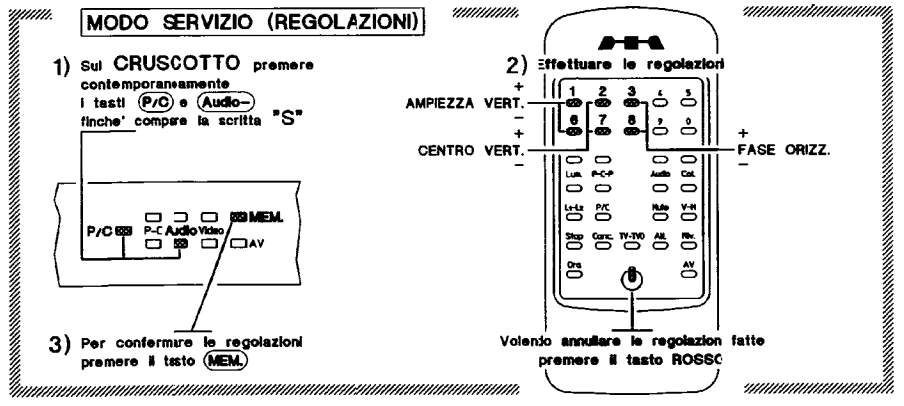

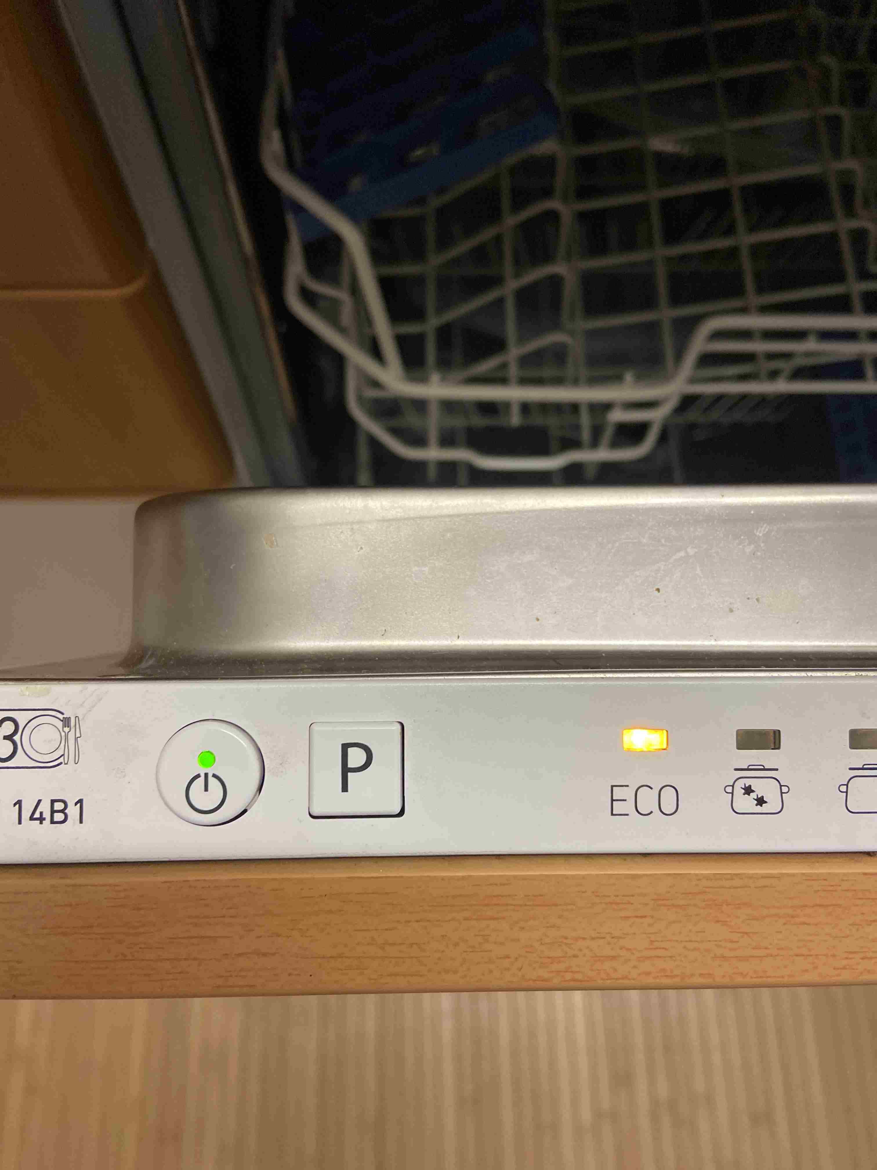

DJRobbs65 ha iniziato a seguire LAVATRICE REX RWP107309W RIMANE ACQUA E AMMORBIDENTE IN VASCHETTA
LAVATRICE REX RWP107309W RIMANE ACQUA E AMMORBIDENTE IN VASCHETTA
DJRobbs65 ha inserito una discussione in Lavatrici - Asciugabiancheria
Salve a tutti, ho questo problema da un po di tempo, ho gia provato ha sostituire la tramoggia , regolare in piano la lavatrice, misurare il valore resistivo delle elettrovalvolve e ovviamente esaminare il loro funzionamento durante le fasi del lavaggio, , e a lavatrice scoperta il flusso di acqua entra regolare alla mia vista dentro la tramoggia stessa , e dal mio rubinetto il flusso e sempre forte, non riesco piu a capire quale altre prove possa fare, ho esaurito tutte le mie idee, per questo sono qui a chiedere un aiuto a chi ne sa piu di me, e ringrazio in anticipo a chi mi aiuterà........ -
Stefano Dalmo ha iniziato a seguire Indesit DIF14B1 va in loop
Controlla che non si sia attivato il sistema anti allagamento . Devi guardare sotto al vano motore ecc, o aprendo il pannello zoccolo sotto la porta o la parete laterale destra .
Alberto126 ha iniziato a seguire Indesit DIF14B1 va in loop
Buongiorno, la mia indesit DIF14B1, dopo aver finito il ciclo di lavaggio è entrata in un loop in cui il tasto on/off lampeggia e la luce del programma eco rimane accesa, anche spegnendo poi si riaccende da sola e fa il rumore del carico/scarico acqua, anche staccando la corrente quando poi la riattacco ricomincia il loop
Alberto126 ha aderito alla comunità
Consumo eccessivo a casa "spenta"
antoniopev ha risposto a njcol72 alla discussione in Altro su impianti elettrici civili
se hai una casa grande dovresti avere anche un grande impianto elettrico e un grande quadro elettrico dove li vai a sezionare le varie zone quindi se hai questo quadro elettrico con tante zone incomincia ad aprire gli interruttori uno alla volta e poi controlli i consumi, i nuovi contatori sono abbastanza veloci a rilevare le misure, se invece vuoi farlo in tempo reale ti compri una pinza amperometrica e pinzi le Fase o le tre fasi una alla volta se il tuo impianto dispone di questo soluzione sulle amazzoni ormai costano poco e poi fanno anche da tester e ti viene sempre buono per altre cose -
Come accedere al Service Mode sulla TV Mivar 14M4.
GiRock ha risposto a Radio-parlante alla discussione in Mivar
Solo un chiarimento su magnetotermici
irudoid ha risposto a saverio81 alla discussione in Interruttori differenziali, magnetici e termici
Ci servirebbero più dati, che tipo di magnetotermici si sta' parlando Assolutamente no deve intervenire sempre quello nel centralino di casa. - Oggi
Come accedere al Service Mode sulla TV Mivar 14M4.
Radio-parlante ha risposto a Radio-parlante alla discussione in Mivar
Ho un televisore mivar 14M4 con l'immagine del cinescopio spostata verso sinistra, non riesco ad accedere al service mode del televisore nonostante le molte ricerche su internet, come telecomando uso un mivar X1, se qualcuno può aiutarmi ne sarei grato. -
Radio-parlante ha iniziato a seguire Come accedere al Service Mode sulla TV Mivar 14M4.
Come accedere al Service Mode sulla TV Mivar 14M4.
Radio-parlante ha inserito una discussione in Mivar
Radio-parlante ha aderito alla comunità
Problema ventola unità esterna dual split
alighi ha risposto a Energyze alla discussione in Guasti/Problemi Climatizzazione
magari un po di dati tipo modello e marca clima, codice errore, altrimenti ci vuole la sfera di cristallo -
Stefano Dalmo ha iniziato a seguire Problema ferro da stiro con caldaia Tefal
Problema ferro da stiro con caldaia Tefal
Stefano Dalmo ha risposto a brescy alla discussione in Piccoli elettrodomestici
Quella parte nera anteriore alla pompa è una valvola di non ritorno e sovrapressione della pompa stessa . Se torna vapore verso il serbatoio va sostituita . -
Problema ferro da stiro con caldaia Tefal
brescy ha inserito una discussione in Piccoli elettrodomestici
Buongiorno a tutti, ho un problema con il mio ferro da stiro con caldaia Tefal GV7340. Il problema principale è che dal tubicino del livello massimo dell’acqua, situato all’interno del serbatoio di carico, fuoriesce continuamente vapore. Circa tre mesi fa, il ferro risultava intasato, quindi ho effettuato una pulizia con acido citrico. Dopo la pulizia sembrava funzionare correttamente, ma due giorni fa ho notato che il vapore era sporco, con una colorazione marroncina. Ho quindi ripetuto la pulizia, questa volta inserendo direttamente l’acido citrico nella caldaia tramite il tappo. Dopo aver caricato nuovamente l’acqua, ho riaperto la caldaia e fatto fuoriuscire l’acqua e ho notato la presenza di residui di calcare. Ho effettuato un’altra pulizia con acido citrico, lasciando il ferro acceso per circa 20 minuti. Senza toccarlo, dalla piastra è uscito un forte getto di vapore marrone. Successivamente, ogni volta che attivavo il vapore, fuoriuscivano granelli marroni. Ho fatto un’ulteriore pulizia e ora, insieme al vapore, escono granellini neri, anche se più piccoli. Inoltre, dal tubicino del livello massimo dell’acqua continua a uscire vapore. Una cosa strana è che il serbatoio dell’acqua sembra pulito, ma se lo agito, si solleva sporcizia nera, la cui origine non riesco a identificare. Domande: Da cosa potrebbe dipendere la fuoriuscita continua di vapore dal tubicino? Come posso risolvere il problema dei granellini marroni e neri nel vapore? Allego una foto dell’interno del ferro: ho cerchiato in rosso il raccordo che porta al tubicino del livello massimo dell’acqua nel serbatoio di carico. Infine, segnalo che la spia “steam” lampeggia sempre arancione. Grazie in anticipo a tutti -
Salve ho questa tv da riparare di una persona, ne ho riparate molte di tv moderne ma il problema è che questa 42 ha lo schermo come i notebook cioè è incorniciato in metallo tutto chiuso e con i led uno sopra e uno sotto dentro. Io penso che sia la retroilluminazione i classici sintomi sono quelli si leva dallo stand by ma poi tutto nero.E' possibile la riparazione se apro anche la scatola metallica grazie?....(i led non ci sono come ricambio)....qualcuno ha mai fatto una riparazione?..grazie
Vaillant TurboMag 11-2/0 H R1 - non modula
Stefano Dalmo ha risposto a pippoooo alla discussione in Guasti/Problemi Riscaldamento
Ma il soffione in che stato sta? La temperatura sullo scaldino a quanto la tieni , l'hai messa a minimo ? E a che temperatura esce? Quanti litri di acqua escono al minuto ? Sia dalla fredda che dalla caldaia . Nel flessibile in entrata e in uscita c'è un filtro? Togli la doccetta e fai uscire il getto dal flessibile e vedi se si regola. In ultima analisi , smonta il flussometro e vedi in che condizioni sta, eventualmente va sostituito -
Apertura automatica con citofono Urmet 1133/14
Fufanet ha risposto a Fufanet alla discussione in Citofoni, videocitofoni e intercomunicanti
Solo un chiarimento su magnetotermici
saverio81 ha inserito una discussione in Interruttori differenziali, magnetici e termici
Ciao a tutti, magnetotermico puro; in caso di sovraccarico (più elettrodomestici inseriti) scatta sempre il magneto che sta vicino al contatore (distante dal quadro a circa 15 m) e non quello che è presente nel quadro di casa. Domanda: a) questa situazione è normale o deve intervenire il magneto del quadro elet. di casa? (parliamo di intervento termico per sovraccarico). b) in caso di cc (non ho provato) quale deve intervenire? Se scatta sempre quello vicino al contatore, quale la causa e quale il rimedio? Supponiamo, parliamo per via teorica, che una abitazione venga alimentata con sistema bifase e che a valle del contatore venga messo, a protezione , un magnetotermico adatto invece, per sistemi di fornitura FASE + NEUTRO . Questo magneto.. continua a garantire una adeguata protezione almeno per i cc? -
Parpaglioni Giovanni ha aderito alla comunità
Vaillant TurboMag 11-2/0 H R1 - non modula
pippoooo ha risposto a pippoooo alla discussione in Guasti/Problemi Riscaldamento
Provato e stesso difetto, oltre il 25% caldo nella doccia ( con o senza telefono ) si ferma la caldaia, non ho modo di controllare la pressione principale ma credo sia bassa... non vorrei ci fosse qualche difetto nel miscleatore a muro della doccia ma rischio di incasinare la situazione le altre utenze fino al 50% regolano tranquillamente. Sia partendo da 50 calda che da 100 calda. Un altro giorno proverò ad aprire la cartuccia della doccia... -
scalzomen ha iniziato a seguire Scatti aleatori di uno o due differenziali
Scatti aleatori di uno o due differenziali
scalzomen ha inserito una discussione in Scatti intempestivi dei differenziali
Buon pomeriggio a tutti. So di fare una richiesta assai comune per la quale ho già letto diverse discussioni in un forum che seguo da anni (sebbene ultimamente con meno costanza ahimé). Appartamento del mio datore di lavoro sviluppato su due piani con unico contatore Enel. Ciascun piano è dotato di quadretto (come in foto) con differenziale puro classe AC da 25A (Idn=30mA) e due magnetotermici non so perché installati da 16A entrambi. In maniera aleatoria si riscontrano scatti del solo differenziale nella maggior parte dei casi del piano superiore alle volte anche di quello inferiore. Ho provato a scollegare tutti gli elettrodomestici presenti (forno, lavastoviglie, lavatrice, caldaia ecc) ma non è cambiato molto. Purtroppo non ho potuto isolare l'impianto dei condizionatori ove le tre unità esterne non sono dotate di bipolari; solo due delle unità interne si. Se vado nel piano garage dei contatori enel dove c'è il primo differenziale e stacco e riattacco più volte la corrente in alcuni casi ottengo lo sgancio dei differenziali dei piani superiori. E' ipotizzabile che la sostituzione dei differenziali con due nuovi magari in classe A e non AC (o addirittura F) possa eliminare il disturbo? O dovrei tentare di misurare prima la corrente nel conduttore di terra (non so quanto sia facile)?. Grazie -
Luciano 0764 ha iniziato a seguire Non riesco a spegnere il mio TV AKAY AKTV403 TS
Non riesco a spegnere il mio TV AKAY AKTV403 TS
Luciano 0764 ha inserito una discussione in Aiwa - Akai
>Buonasera, il mio TV AKAY 39" AKTV403 TS, non si spegne ne dal telecomando ne dalla TV, devo staccare l'alimentazione. Mi dicono, Aggiorna il Software, ma non trovo il file di aggiornamento al link https://s2salvadorigroup.it/ftp/?dir=.%2FAKAI%2FAGGIORNAMENTI TV AKAI. Qualcuno può darmi una mano? oppure il televisore è omai obsoleto? Grazie -
Caldaia Bongioanni , non si accende .
Stefano Dalmo ha risposto a Giuseppe19734 alla discussione in Guasti/Problemi Riscaldamento
Si , 42e43 sono collegati insieme dalla pista sottostante . . La pompa è quella segnata P -
Problema ventola unità esterna dual split
Energyze ha inserito una discussione in Guasti/Problemi Climatizzazione
Buon pomeriggio, ho notato che alcune volte la ventola dell'unità esterna, comune alle due unità split interne installate in ambienti diversi, si blocca e quindi entrambe le unità interne danno errore attraverso le spie e non raffrescano più. Sapete dirmi come mai si verifica questo problema e quale potrebbe essere la soluzione per evitare che si presenti di nuovo? -
Luciano 0764 ha aderito alla comunità
Caldaia Bongioanni , non si accende .
Giuseppe19734 ha risposto a Giuseppe19734 alla discussione in Guasti/Problemi Riscaldamento
Si Si ho visto che era sfalsato infatti come mi ha suggerito Lei ho misurato la tensione tra il 51(marrone) ed sul filo (azzurro 43 ) che nella foto era indicato con il 2 che riporto anche qui Mia dia conferma che siano quelli giusti tra 51 e 43 come ho scritto sopra ho tensione massima di 189 V Il circolatore sarebbe quello che ho indicato con la P ? Grazie -
Vaillant TurboMag 11-2/0 H R1 - non modula
Stefano Dalmo ha risposto a pippoooo alla discussione in Guasti/Problemi Riscaldamento
Adesso mi dici a cosa servono tutte queste domande ? Questa è una prova e le risposte le avrai da solo , dopo . Manco sappiamo se è la pressione , non lo hai detto e immagino neanche sai a quanto è. Prova e poi si vede. -
Asciugatrice Electrolux EDH3898SDE - Errore E73 e Bypass generatore di vapore
Nik-nak ha risposto a Pgiube alla discussione in Lavatrici - Asciugabiancheria
Puntamento parabola
Lyon90 ha risposto a Lyon90 alla discussione in Misuratori e strumentazione per antennistica
E semplice ..nel parlare per lei ..il fatto che quando vado con ausilio di un app per le varie coordinate e imposto hotbird 13a sull'app perché questo benedetta app non porta il satellite hotbird 13,e in poche parole mi aggancia Astra che già e impostato il satellite sul decoder poi essendo che ho un albero davanti può darsi che non prenda bene il segnale su hot Bird 13e perché ho provato a spostare ma non esce nessun segnale -
Vaillant TurboMag 11-2/0 H R1 - non modula
pippoooo ha risposto a pippoooo alla discussione in Guasti/Problemi Riscaldamento
Ma se uso il miscelatore dovrebbe rallentare il flusso in passaggio e quindi riscaldarsi?!
