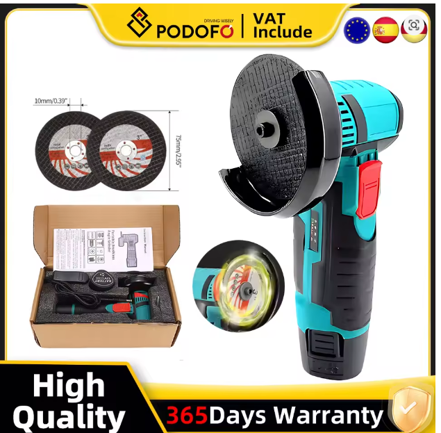

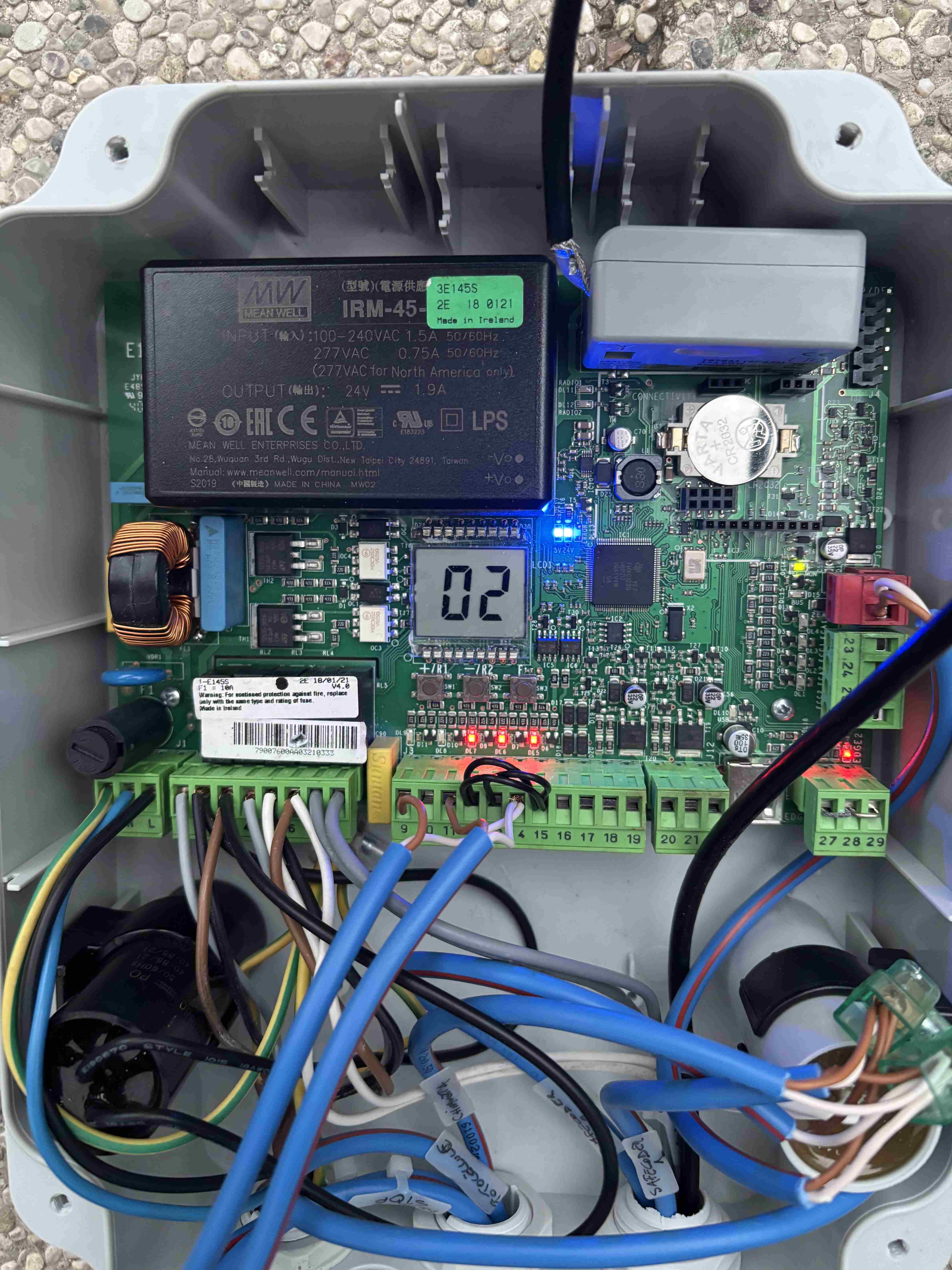

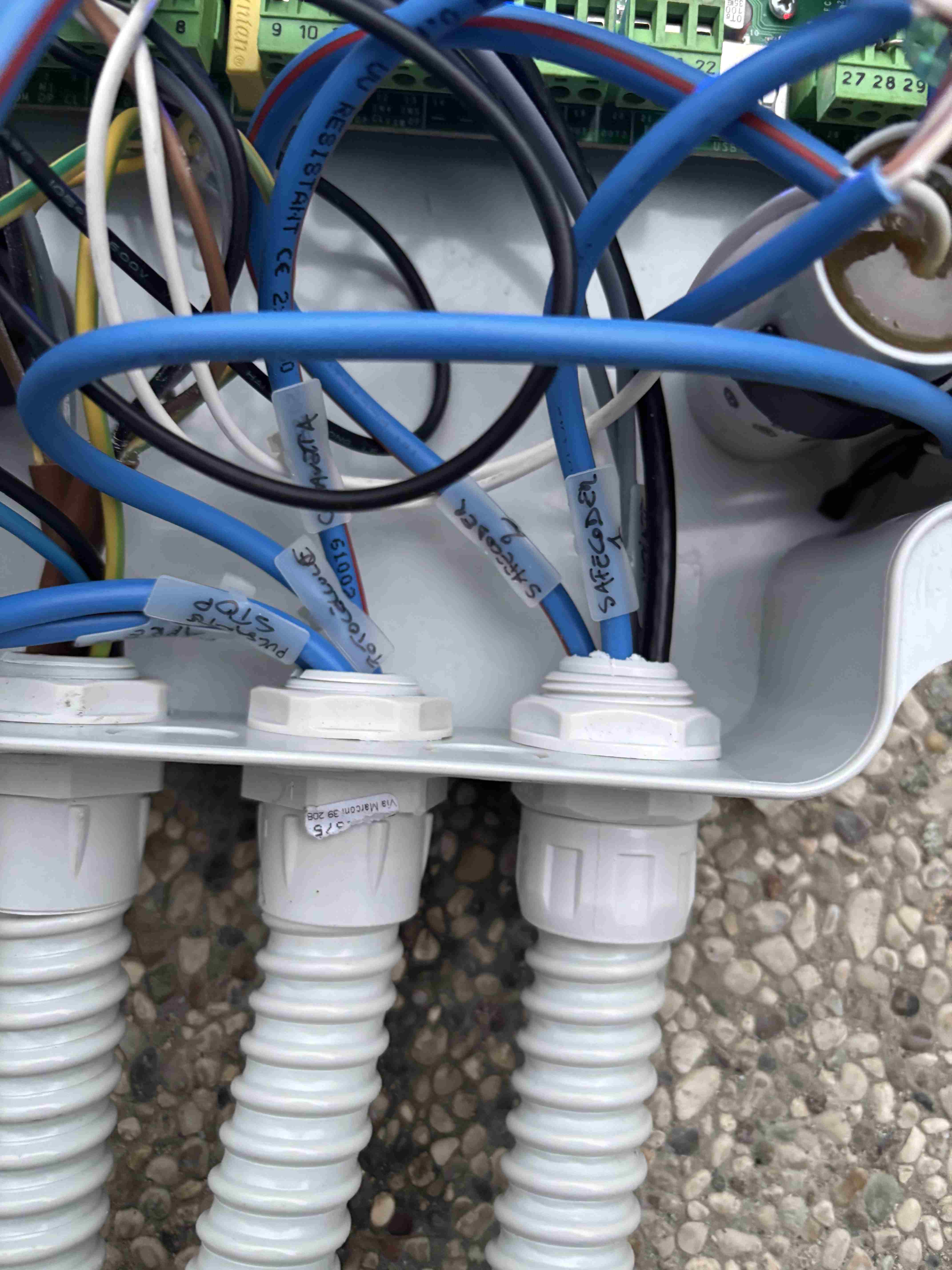

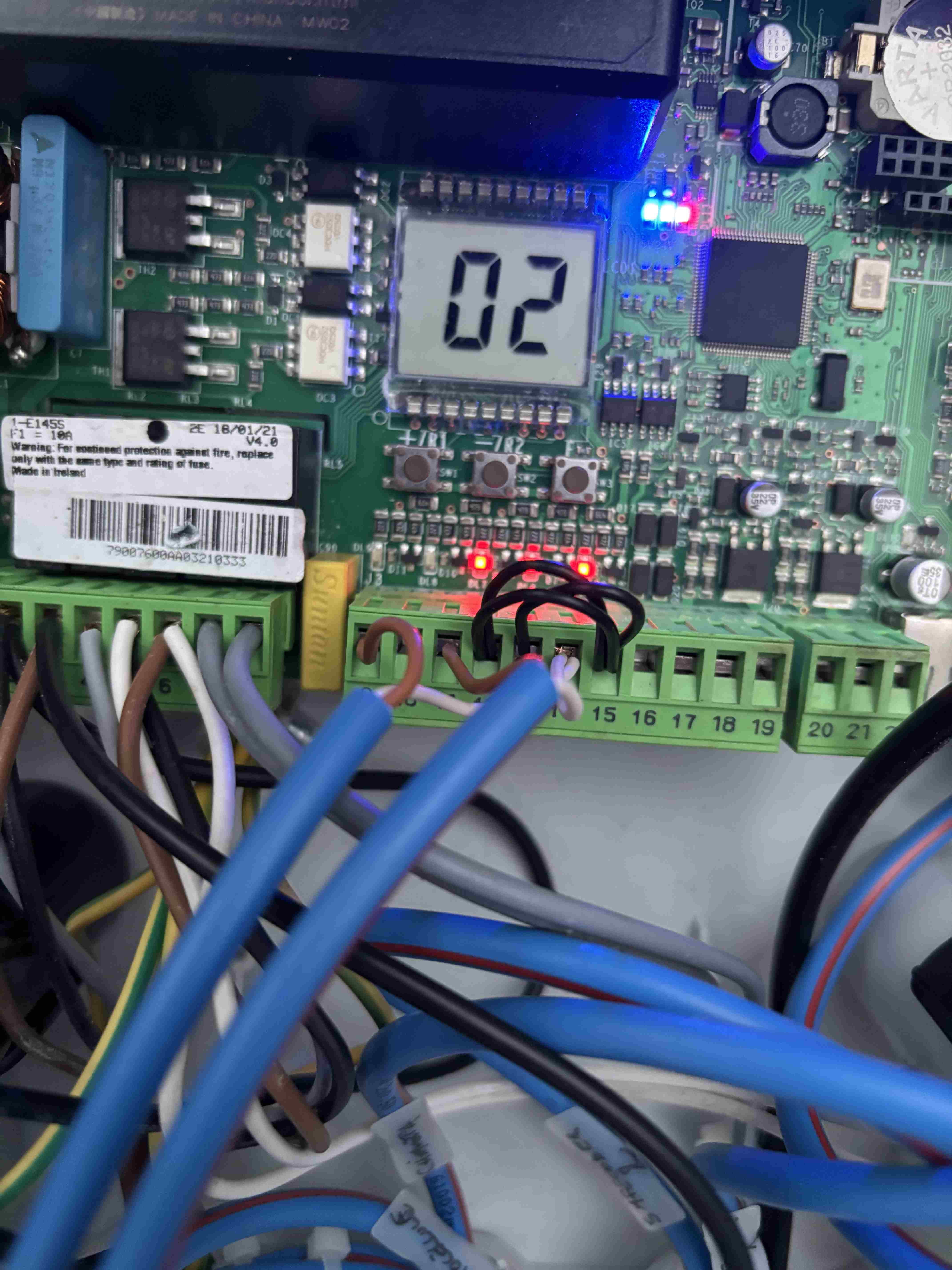

alimentare minismerigliatrice a batteria 12v, con alimentatore, fusibile da quanti A?
nik57 ha risposto a nik57 alla discussione in Piccoli elettrodomestici
ok...lo farò domattina al momento batteria scarica; ti ringrazio per il suggerimento, domattina ti aggiorno -
alimentare minismerigliatrice a batteria 12v, con alimentatore, fusibile da quanti A?
ALLUMY ha risposto a nik57 alla discussione in Piccoli elettrodomestici
Prova a misurare la corrente, con il tuo alimentatore o con un amperometro (usando il fondoscala più alto 😉), durante un uso normale. Dopodiché si può stimare una corrente di spunto e scegliere quale protezione. -
REX it 561 carica acqua ma non avanza con il lavaggio
Stefano Dalmo ha risposto a Danilo 31 alla discussione in Lavastoviglie
Menomale va ! Grazie dell’aggiornamento 👍 -
immergas eolo maior 32 kw acqua sanitari non va piu'
Stefano Dalmo ha risposto a andreatirrito alla discussione in Guasti/Problemi Riscaldamento
Posta una foto del flussimetro. -
REX it 561 carica acqua ma non avanza con il lavaggio
Danilo 31 ha risposto a Danilo 31 alla discussione in Lavastoviglie
Grazie Dalmo, ho risolto proprio come dici tu ,staccando il tubicino dal pressostato e dal pozzetto e al contrario di ieri che l'avevo soffiato con la bocca ,oggi l'ho soffiato con il compressore e ho risolto il problema . L'ho avviata e ha fatto un lavaggio completo senza problemi. Grazie ancora . . -
alimentare minismerigliatrice a batteria 12v, con alimentatore, fusibile da quanti A?
nik57 ha risposto a nik57 alla discussione in Piccoli elettrodomestici
si la minismerigliatrice con la sua batteria funziona; ho provato con una 12v da auto e non da problemi; ma vorrei evitare di bruciare il motorino se la sforzo troppo...di qui la necessità del fusibile una simile (stessa marca/voltaggio ecc) ma Brushless riporta 500W -
alimentare minismerigliatrice a batteria 12v, con alimentatore, fusibile da quanti A?
nik57 ha risposto a nik57 alla discussione in Piccoli elettrodomestici
quello originale non esiste più, questo dovrebbe essere identico... https://it.aliexpress.com/item/1005009769134002.html?spm=a2g0o.detail.pcDetailBottomMoreOtherSeller.3.422dqwGUqwGUf8&gps-id=pcDetailBottomMoreOtherSeller&scm=1007.40196.439370.0&scm_id=1007.40196.439370.0&scm-url=1007.40196.439370.0&pvid=f3e68e7a-a808-44df-8292-c3f75864002f&_t=gps-id:pcDetailBottomMoreOtherSeller,scm-url:1007.40196.439370.0,pvid:f3e68e7a-a808-44df-8292-c3f75864002f,tpp_buckets:668%232846%238113%231998&pdp_ext_f={"order"%3A"396"%2C"eval"%3A"1"%2C"sceneId"%3A"30050"%2C"fromPage"%3A"recommend"}&pdp_npi=6%40dis!EUR!57.69!23.41!!!57.69!23.41!%402103890917620280715855390ede2c!12000050104751924!rec!IT!143731413!X!1!0!n_tag%3A-29919%3Bd%3A5f0301e5%3Bm03_new_user%3A-29895%3BpisId%3A5000000191888770&utparam-url=scene%3ApcDetailBottomMoreOtherSeller|query_from%3A|x_object_id%3A1005009769134002|_p_origin_prod%3A -
immergas eolo maior 32 kw acqua sanitari non va piu'
Stefano Dalmo ha risposto a andreatirrito alla discussione in Guasti/Problemi Riscaldamento
Comunque potrebbe essere il flussimetro . visto che accesa in riscaldamento e aperta la calda la tre vie non devia . -
alimentare minismerigliatrice a batteria 12v, con alimentatore, fusibile da quanti A?
ALLUMY ha risposto a nik57 alla discussione in Piccoli elettrodomestici
E funziona correttamente? Attendo aggiornamento... - Oggi
alimentare minismerigliatrice a batteria 12v, con alimentatore, fusibile da quanti A?
nik57 ha risposto a nik57 alla discussione in Piccoli elettrodomestici
batteria originale 12v link errato...mea culpa -
Cattiva ricezione contenuti TV sul canale 36 Frequenza 594 (Mediaset 2)
ALLUMY ha risposto a Marconi57 alla discussione in Impianti TV
Esatto, e se aveva fatto i collegamenti giusti allora si può sospettare fortemente sul centralino (taglio bande diverso o non conforme al codice prodotto, filtri di banda starati, scarsa separazione tra le bande, ha bevuto l'acqua 😄, guasto...) -
Con fotocellule Faac XP20b d non funziona il cancello
mao1977 ha risposto a mao1977 alla discussione in Cancelli elettrici
Con fotocellule Faac XP20b d non funziona il cancello
mao1977 ha risposto a mao1977 alla discussione in Cancelli elettrici
E la prova che voglio fare, essendo in serie partivo prima con le prime e dopo con la seconda… vediamo…domani se riesco lo faccio. Grazie -
Con fotocellule Faac XP20b d non funziona il cancello
mao1977 ha risposto a mao1977 alla discussione in Cancelli elettrici
Non ho provato. Non vanno in conflitto? -
ALLUMY ha iniziato a seguire alimentare minismerigliatrice a batteria 12v, con alimentatore, fusibile da quanti A?
alimentare minismerigliatrice a batteria 12v, con alimentatore, fusibile da quanti A?
ALLUMY ha risposto a nik57 alla discussione in Piccoli elettrodomestici
In fondo alla pagina da te linkata c'è scritto quanto segue: Dettagli del prodotto: Tensione operativa: 48 VF Tempo di ricarica della batteria: 2 ore di potenza nominale: 100 W Potenza massima: lunghezza guida 600 W 4' Potenza massima in uscita: 650 W Velocità di taglio 5 M/S Tensione nominale: 21 V Quindi, inizierei dal capire di quanti volt è la sua batteria, perché se sono 21 (o 48) volt non credo che riuscirai a utilizzarlo con 12V. -
Cattiva ricezione contenuti TV sul canale 36 Frequenza 594 (Mediaset 2)
snipermosin ha risposto a Marconi57 alla discussione in Impianti TV
Si, infatti glielo avevamo fatto notare piu' volte.... Ripeto. Occorre verificare come entra il 36 da entrambe le antenne, e dal risultato si evince come procedere. -
Faretti da incasso soffitto
Maurizio Colombi ha risposto a VerbaL alla discussione in Illuminazione interni
Quella è la ventosa per togliere le lampade incassate. Prova ad insistere sulla parte nera dentellata, o ruotandola o tirando verso il basso od entrambe... dovrebbe liberarsi la lampada. Solitamente è così. -
Più che altro avevo preso un abbaglio di quelli grossi, se volete cancellate pure questo mio svarione 😁
Problema con ricezione TVSAT su un televisore
ALLUMY ha risposto a Pietro Mancosu alla discussione in Impianti SAT
Ottimo 😀 -
Cercate anche di fare più foto, per capire se in qualche modo si riesce a tirar fuori il segnale video per mandarlo a un monitor esterno. Almeno non rimanete a piedi col macchinario se la riparazione va per le lunghe, prima che si guasti del tutto.
Cattiva ricezione contenuti TV sul canale 36 Frequenza 594 (Mediaset 2)
ALLUMY ha risposto a Marconi57 alla discussione in Impianti TV
Ok, pertanto l'antenna va bene. Non è che hai collegato l'altra antenna all'ingresso UHF? Se hai fatto così allora ecco un motivo per cui ti sparisce uno (o più, dipende) canali. In un centralino "larga-banda", se hai due antenne vanno sempre connesse agli ingressi IV^ e V^, se invece ne hai una sola allora puoi usare l'ingresso UHF, ma non puoi fare i mischiotti. Vedi sopra. -
monitor Samsung che si vede male
Sergio Blascovich ha risposto a Sergio Blascovich alla discussione in Samsung
Non saprei dirti se qualcuno ha smanettato manomettendo qualcosa, non ho sottomano questo monitor perche' e' montato su una scorniciatrice di un amico che ha una falegnameria a Tonezza del Cimone in montagna in provincia di Vicenza. Domani mi mandera' altre foto che ho richiesto cosi' le postero', sperando di risolvere il problema -
lucate ha aderito alla comunità
Lavasciuga Hoover VHW964D-14s Problemi al pannello frontale: display dei programmi che riporta caratteri casuali e led che lampeggiano accendendosi differentemente ad ogni accensione
Lockeid ha risposto a Giovanni688 alla discussione in Lavatrici - Asciugabiancheria
Voglio sperare di no. Se uno dei fili del motore è entrato in contatto con quelli della tachimetrica, l'energia di rete si è riversata sulla logica di controllo. In questo caso è possibile il danno. Purtroppo si tratta di un caso isolato difficilmente riscontrabile nelle anomalie che spesso si trattano su questo sito. Potrebbe essere anche una casualità ma vai a capirlo. Attendi anche altri pareri. Saluti -
nik57 ha iniziato a seguire alimentare minismerigliatrice a batteria 12v, con alimentatore, fusibile da quanti A?
alimentare minismerigliatrice a batteria 12v, con alimentatore, fusibile da quanti A?
nik57 ha inserito una discussione in Piccoli elettrodomestici
salve a tutti... come da oggetto vorrei alimentare questa piccola minismerigliatrice non dalla sua batteria, ma da un alimentatore 12 o da una batteria 12v da moto; non sono riuscito a trovare le specifiche del motore, per evitare di bruciare il piccolo motore vorrei metter un piccolo fusibile, ma da quanti A all'incirca? grazie https://it.aliexpress.com/item/1005008562855790.html?src=google&pdp_npi=4%40dis!EUR!43.30!19.78!!!!!%40!12000045732765648!ppc!!!&snps=y&src=google&albch=shopping&acnt=752-015-9270&isdl=y&slnk=&plac=&mtctp=&albbt=Google_7_shopping&aff_platform=google&aff_short_key=_oDc8nzq&gclsrc=aw.ds&&albagn=888888&&ds_e_adid=776771086006&ds_e_matchtype=search&ds_e_device=c&ds_e_network=g&ds_e_product_group_id=2634278687952&ds_e_product_id=it1005008562855790&ds_e_product_merchant_id=5551326180&ds_e_product_country=IT&ds_e_product_language=it&ds_e_product_channel=online&ds_e_product_store_id=&ds_url_v=2&albcp=23077349692&albag=185789557826&isSmbAutoCall=false&needSmbHouyi=false&gad_source=1&gad_campaignid=23077349692&gbraid=0AAAAA_eFwRAJ1SX4wV_gfb6HQuWyKdN68&gclid=Cj0KCQjw35bIBhDqARIsAGjd-cYlpo6pNelCQD3xnMzWqmPONLyaSKFVMqhaiRkJQI-tmSiBqOn39psaAmTREALw_wcB -
Vaillant VCW 182 E sostituzione gruppo acqua
Fabriziohd74 ha risposto a Fabriziohd74 alla discussione in Guasti/Problemi Riscaldamento
buonasera, rispolvero questa discussione perchè da oggi pomeriggio praticamente da tutti i rubinetti mi esce un filo di acqua calda , ho pensato che potrebbe essere che il gruppo acqua si sia otturato completamente , anche se con poca acqua la caldaia parte e riscalda un filo di acqua, comunque vorrei sostituire il gruppo acqua e poi con calma cercare di ripristinare quello vecchio mio , qualcuno mi suggerisce dove comprare e il modello preciso,grazie ho provato a svitare la vite che c'è sotto coperta da un cappuccio in plastica ma si è spezzata la testa e quindi credo impossibile da svitare
