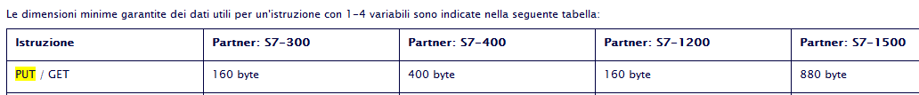

dcocco ha aderito alla comunità
Aiuto citofono urmet universale
ROBY 73 ha risposto a sergioooooo alla discussione in Citofoni, videocitofoni e intercomunicanti
Esatto, se vuoi puoi collegarlo anche nel morsetto 10, naturalmente lascia anche il ponte 6-10 -
Sostituzione vecchio elvox 109 con Fermax 3431
ROBY 73 ha risposto a cavallinapiero alla discussione in Citofoni, videocitofoni e intercomunicanti
Ok! Ciao prego -
Problema campanello Comelit 3320/2
ROBY 73 ha risposto a Ivymike alla discussione in Citofoni, videocitofoni e intercomunicanti
In effetti non si vede niente di strano, sinceramente non saprei cosa dirti di più preciso -
Manopola termosifoni bloccata
Stefano Dalmo ha risposto a robi1 alla discussione in Impianti Riscaldamento
Bisogna cambiare la valvola completa . basta scaricare la pressione da uno sfiato laterale sul termo e recuperare quel poco che esce quando stacchi il dado esagonale dal termosifone. ovviamente a valvole aperte . -
oltre a impostare la rete da cui ottieni l'ID devi tener conto dei limiti di dati dei sistemi operativi che, per il tuo caso, sarebbero 160 byte alla volta
pigroplc ha iniziato a seguire Funzioni M e DB21
esatto, con il codice ISO definisci una funzione M. Alla esecuzione della riga di codice emette la funzione M e il PLC riceve il bit relativo. Nella mappatura della DB21 hai anche la tacitazione della funzione M. La funzione tipica è l'interazione fra codice ISO e gli ingressi / uscite del PLC
Grazie Stefano, ultima cosa: è possibile mettere delle valvole termostatiche direttamente sulla ghiera di plastica o va sostituito anche il pezzo collegato al T? Se va sostituito anche il pezzo collegato al T devo svuotare l’impianto?
- Oggi
Stefano Dalmo ha iniziato a seguire casse di fondazione came ispezionabili e blocco bracci
casse di fondazione came ispezionabili e blocco bracci
Stefano Dalmo ha risposto a Edoardo 007 alla discussione in Cancelli elettrici
Io credo che con il vuoto che gli lasci non avrai problemi . L’ho fatto pure su un cancello a mio figlio , però non di tre cm . prendi una stecca di legno , mettila all’altezza dello spazio che vuoi lasciare e prova a sganciare il coperchio . per il braccio puoi fissare un fermo a bullone con gommino sulla piastra che copre la cassa . o fissi un gommino sulla parete che realizzi . -
Sostituzione Gas fabbricatore ghiaccio Kastel KP30
Stefano Dalmo ha risposto a Emanuel Marangon alla discussione in Guasti/Problemi Refrigerazione
E come ti vengono certe idee ? Chi ha progettato quel macchinario ha previsto il top dei componenti per il massimo rendimento . tutto quello che modifichi può portare solo a peggioramenti . Non basta tenere gli strumenti per fare il vuoto . Bisogna sapere cosa si fa. , questo macchinario molto semplice a vista è molto complesso per farlo funzionare come si deve . -
ALLUMY ha iniziato a seguire Radio Pioneer TX-1070, integrato 78M13 introvabile
Radio Pioneer TX-1070, integrato 78M13 introvabile
ALLUMY ha inserito una discussione in Radio - Stereo - Autoradio - HiFi - CD - DVD
Ciao, sono alle prese con la radio di un mio vecchio impianto HIFI degli anni 80. Dopo svariati anni di inutilizzo la radio non dà più segni di vita. L'ho aperta e ho subito notato un regolatore di tensione tipo 78M13 in TO-220 e, misurando la tensione in uscita con un multimetro, mi ritrovo con 1,2V anziché 13. In ingresso invece ce ne sono 31 (cavoli, quanti!). Non ho ancora provato a sostituire i condensatori elettrolitici (saranno tutti secchi, con tutti quegli anni che è rimasta inutilizzata) ma ho pensato anche che se dovesse essere proprio il regolatore, dove lo trovo? Sembra introvabile! Manco il datasheet! Tra un mesetto proverò a cercarlo alla Fiera dell'elettronica di Montichiari, ma se avete voglia di indirizzarmi a un sito che li ha magari ci faccio una visita. Alla peggio monterò un LM7812 con una resistenza sotto il pin di massa per tirarlo un pò su, ma vorrei evitare. Grazie comunque a chi vorrà darmi una dritta. Ciao 🙂 -
Manopola termosifoni bloccata
Stefano Dalmo ha risposto a robi1 alla discussione in Impianti Riscaldamento
Quella serra il premistoppa , va avvitata solo quel poco che serve se perde acqua dal gambo . Se si stringe troppo impedisce la rotazione fluida del gambo. -
Che connettore USB C 5 pin è questo...?
Dumah Brazorf ha risposto a ryosaeba86 alla discussione in Elettronica Fai da te
su alicoso. ma non fai prima a prendere tutto il cavo? -
ok Stefano, non sapevo si potesse togliere, non l’ho mai fatto. Invece per quanto riguarda la vite allentata?devo serrarla o va lasciata svitata.
Rex input r1200its- blocco fine ciclo a 1 minuto
DarioRFI ha risposto a DarioRFI alla discussione in Lavatrici - Asciugabiancheria
Ho perso un po' di tempo per capire e fare alcune prove .. risultato: appena finito di completare come da manuale due centrifughe,a 500 e 1200 rpm . però a vuoto! Con il carico invece va in loop,ci sono problemi.. -
Manopola termosifoni bloccata
Stefano Dalmo ha risposto a robi1 alla discussione in Impianti Riscaldamento
Ma sganciala dal gambo , su . Fai leva da dietro con un cacciavite a spacco . -
Ale1991 ha iniziato a seguire Funzioni M e DB21
Buongiorno a tutti, ho dei dubbi sulle funzioni M. Mi spiego meglio. Nel programma PLC ho un segmento in cui va ad interrogare un bit della DB 21. Il commento alla variabile è Dynamic [59]. Da manuale leggo che sono disponibili le funzioni M dinamiche da M00 a M99. La mia domanda è: queste funzioni M sono scritte in un programma CN e poi, tramite il DB 21 lette dal PLC per eseguire la logica? grazie mille a tutti
rieccomi, ho tolto la manopola e la situazione è quella che si vede in foto, non so come provare con la pinza visto che c’è la ghiera in plastica zigrinata e non vorrei rovinarla, come posso fare? inoltre subito dopo la ghiera c’è un dado con filettatura in ottone che quando ho tolto la manopola era svitato, quindi lasco… non so se devo avvitarlo e stringerlo o se deve rimanere svitato, allego foto anche di questo dove è svitato e quindi appoggiato alla ghiera di plastica e avvitato. grazie a tutti.
Rex input r1200its- blocco fine ciclo a 1 minuto
E685X ha risposto a DarioRFI alla discussione in Lavatrici - Asciugabiancheria
Ciao Prova a vedere se può esserti utile -
sebastiano58 ha iniziato a seguire Progetto cordata di 9 mt AWG 20 con in parallelo 20 lampade led da 3W
Progetto cordata di 9 mt AWG 20 con in parallelo 20 lampade led da 3W
sebastiano58 ha inserito una discussione in Illuminazione a Led
Ciao Raga, avrei una domanda da farvi, come da titolo sto progettando una corda da 9/10 mt con 16/20 lampade led da 3W 12V attacco G4 che alimenterò o da una batteria auto da 45AH o da un alimentatore da 100W (tutti i dati sono quelli dichiarati dai venditori cinesi del noto sito), quindi da prendere con le pinze. Il tutto per illuminare una postazione durante i mercatini. Ma torniamo alla domanda, il mio dubbio è reggerà la cordata per un periodo di tempo che può variare da 4/6 ore di continuo? Nel senso il filo è abbastanza resistente da reggere i 5 AMP e l'alimentatore si surriscalderà in modo eccessivo? Ne approfitto per farvi un'altra domanda, in una stanza da bagno vi è un lampadario con 4 lampade G4 da 20W 12V che saltuariamente la luce trema come se ci fosse un abbassamento di tensione. Mi sapreste dire da che cosa può dipendere? Un grazie in anticipo per tutte le info che possiate darmi. Una buona serata a tutti. -
Rex input r1200its- blocco fine ciclo a 1 minuto
DarioRFI ha risposto a DarioRFI alla discussione in Lavatrici - Asciugabiancheria
Praticamente è come se andasse in loop la centrifuga..ora è gia la terza volta che la ripete(più di 20 minuti )..stando 2 minuti in attesa con zero movimento Ma prima ho fatto partire a vuoto una centrifuga a 500 giri a vuoto e l'ha completata subito (10 minuti) -
Tutto chiaro; grazie a tutti per gli interventi.
Caldaia: errore E27
BADPI59 ha risposto a RobyRocco alla discussione in Guasti/Problemi Riscaldamento
prima di cambiare controlla se sul connettore X16 pin 1 e 2 c'è tensione con caldaia accesa e richiesta sanitaria o riscaldamento -
click0 ha iniziato a seguire Quadro elettrico. Ci sono problemi con questa configurazione?
Quadro elettrico. Ci sono problemi con questa configurazione?
click0 ha risposto a messimo alla discussione in Quadri elettrici civili e terziario
ci mancherebbe -
Caldaia: errore E27
Stefano Dalmo ha risposto a RobyRocco alla discussione in Guasti/Problemi Riscaldamento
Ma non è inverter ? a me risulta che lo sia , come l’hai alimenta? -
Alessio Menditto ha iniziato a seguire Sostituzione Gas fabbricatore ghiaccio Kastel KP30
Sostituzione Gas fabbricatore ghiaccio Kastel KP30
Alessio Menditto ha risposto a Emanuel Marangon alla discussione in Guasti/Problemi Refrigerazione
Ma per carità, ma che cambiare gas d’Egitto.
