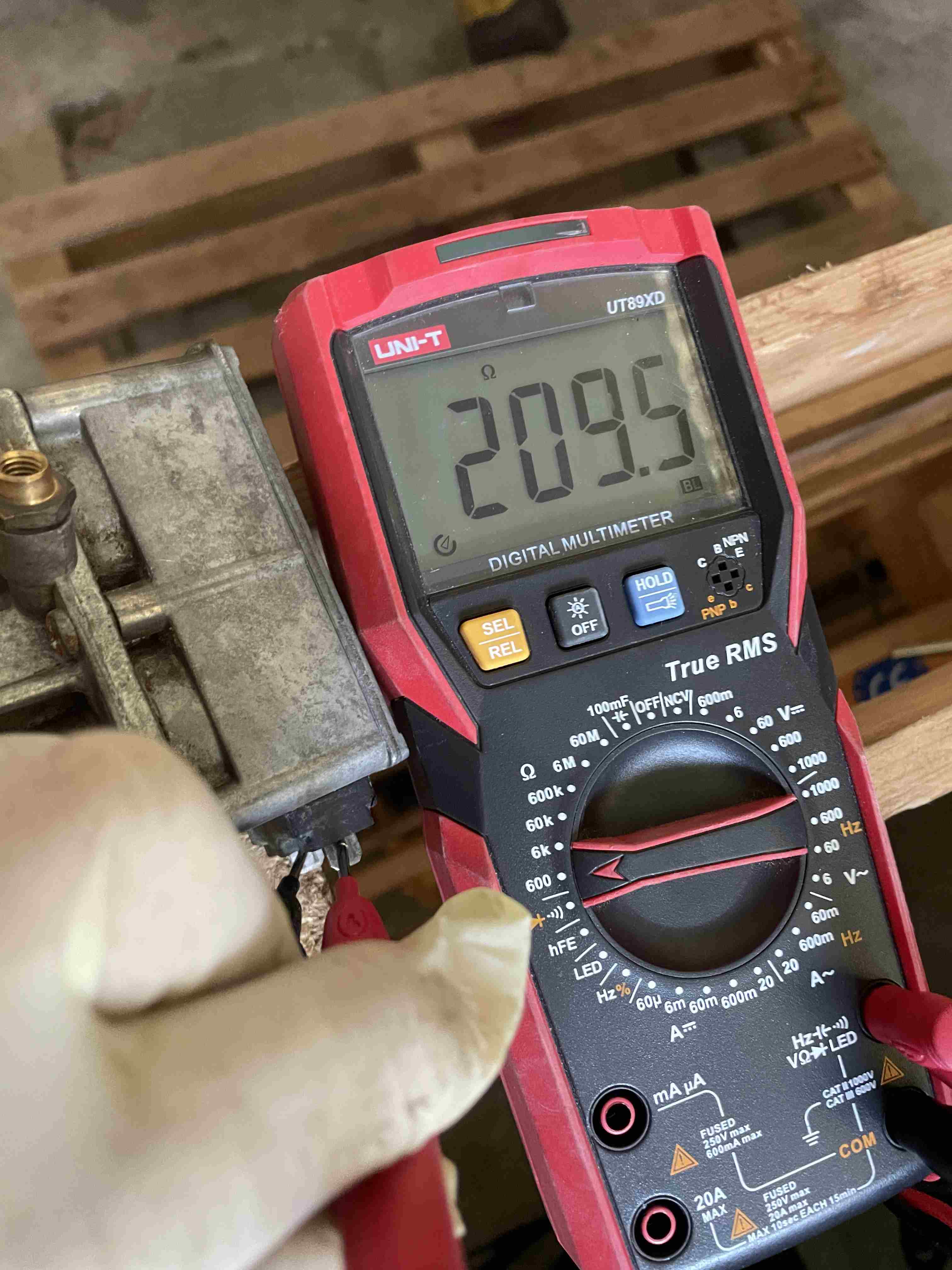

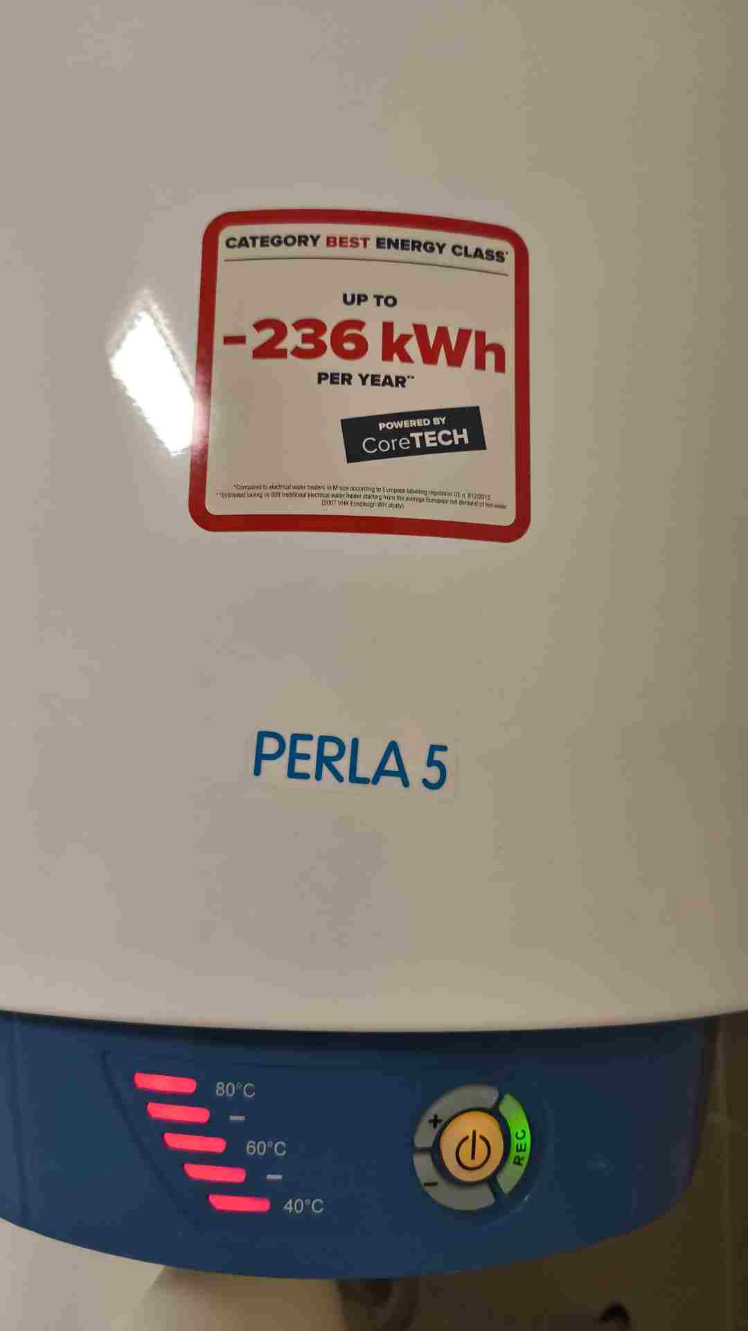

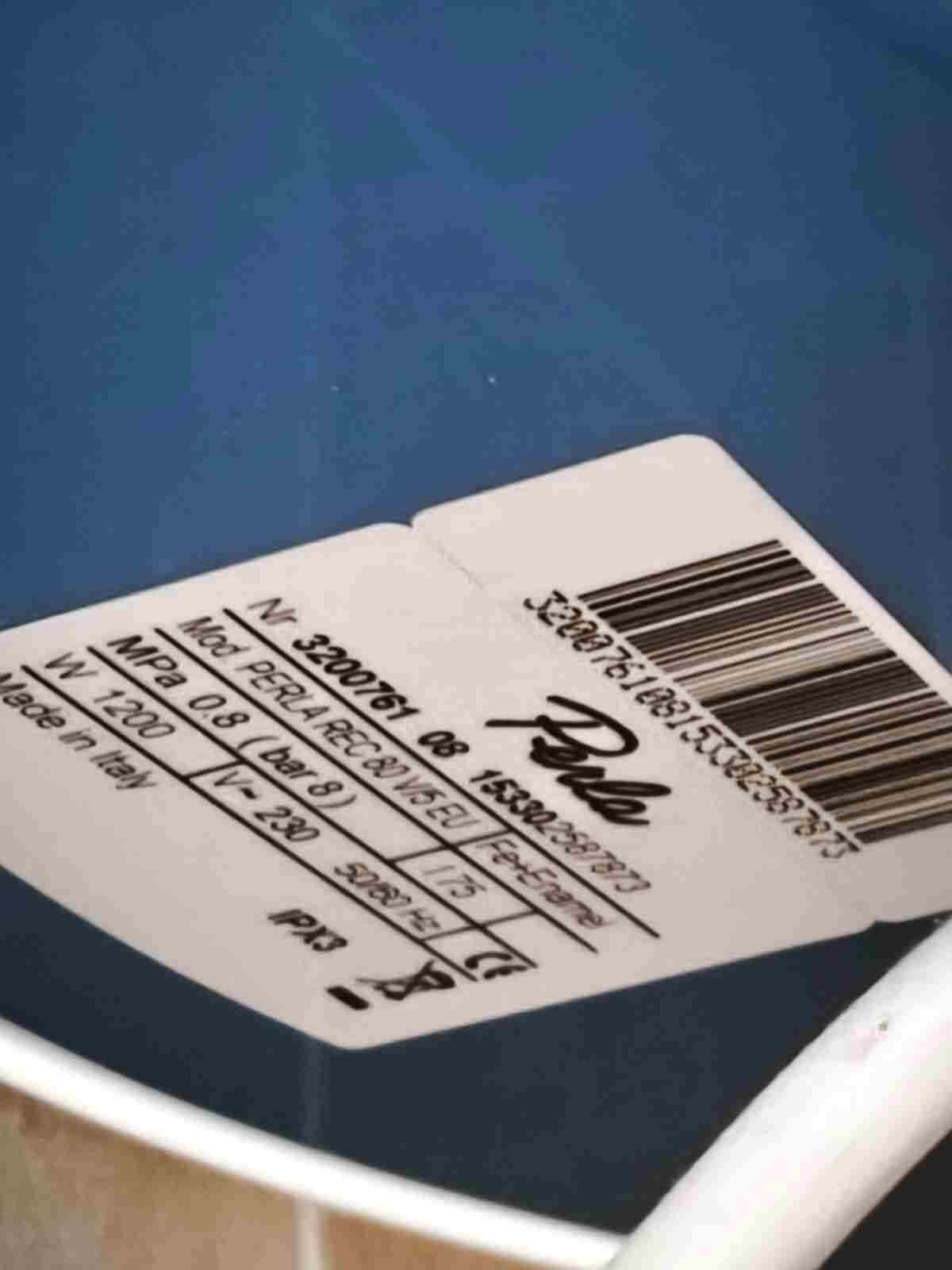

Quadro elettrico appartamento
Marco24 ha inserito una discussione in Progettazione impianti elettrici civili e terziario
Buongiorno e scusate la pedanteria, nel procedere con la composizione del quadro elettrico come mi avevate consigliato in un precedente post devo regolarmi con lo spazio disponibile (12 moduli) quindi ho cercato MTD ad 1 modulo ed ho trovato questi della ABB, quindi il quadro risulterebbe così composto: - Interruttore Sezionatore 40A 2P ABB M990415 (2moduli) per "staccare" tutto dall'appartamento 2° piano. (Dopo il contatore 6Kw al piano terra ho Interruttore MT C32 6000A 1P+N con linea montante 6mmq). - n° 3 MTD C16 4.500A Tipo A 1P+N ABB DS301CLC16A30 (1 modulo ciascuno) per rispettivamente: 1) Linea Prese Appartamento - 2) Linea Forno e Forno microonde -3) Linea Lavastoviglie e Prese Lavoro Cucina - n° 2 MTD C10 4.500A Tipo A 1P+ N ABB D301CLC10A30 (1 modulo ciascuno) per rispettivamente: 1) Linea Luci Appartamento - 2) Linea Frigorifero/Congelatore e Cantinetta Cucina - n° 1 MTD C25 4.500A Tipo F 1P + N ABB DS201LHC25F30 (2 moduli) per Linea Piano Induzione Cucina - n° 1 MT C20 4.500A Tipo A 2P ABB S598491 (2 moduli) per linea 4mmq per Quadro Soffitta (a sua volta composto da n° 2 MTD C16 4500A 30m/A tipo F per rispettivamente: 1) Unità Condizionatore con 2 split - 2) Lavatrice + Asciugatrice; e n° 1 MTD C10 4500A 30m/A tipo AC per Luce e Caldaia condensazione). Così facendo occuperei 11 dei 12 moduli disponibili. Secondo voi può andare bene? Inoltre il Magnetotermico C20 per la linea Soffitta è effettivamente del Tipo A (non riesco a trovare specifiche)? Grazie in anticipo. Buona giornata e buon Ferragosto! -
Problema su posto esterno Bticino Linea 3000
maxlugaresi ha risposto a maxlugaresi alla discussione in Citofoni, videocitofoni e intercomunicanti
ciao a tutti, riprendo questo thread perchè finalmente ho trovato il tempo di fare qualche prova sul posto esterno. Ho provato a giocare coi volumi del microfono e dell'altoparlante ma niente l'audio sul posto interno rimane troppo basso da non sentire quasi nulla. Così ho provato ad acquistare un nuovo posto esterno ma il problema è peggiorato nel senso che l'audio sul posto esterno non si sente più nulla, mentre sul posto interno l'audio rimane ancora molto basso da non sentire quasi nulla. Che altra prova potrei fare? Il cavo è diretto dal posto esterno al posto interno ed è quello originale bticino. -
attivare relè con byte su linea in parallelo
andreansr125 ha risposto a andreansr125 alla discussione in Elettronica generica
direi che è esattamente quello che fa al caso mio! grazie 1000! -
Consiglio su scelta asciugatrice.
Marco_66 ha risposto a Marco_66 alla discussione in Lavatrici - Asciugabiancheria
Mi scuso per la mia prolungata assenza, 🙏🏻 Si l’asciugatrice sta andando bene e il cestello per la raccolta dell’acqua nel oblò è molto comodo. -
scaldabagno Radi Perla 5, 80 lt
francesco30121978 ha inserito una discussione in Guasti/Problemi Riscaldamento
buongiorno, il mio scaldabagno Radi perla 5 8o lt, non scalda piu' l'acqua. il tastierino lampeggia su tutti i pulsanti. quale potrebbe essere la causa? - Oggi
Caldaia Vaillant VCWI242E non parte accensione
Volteius ha risposto a Volteius alla discussione in Guasti/Problemi Riscaldamento
Ho smontato l'operatore gas e ci ho dato una ripulita esternamente. Testato da smontato mi da 209 ohm. Forse da montato i puntali erano messi male. Può andare come valore? -
Eccitare un relè allo spegnimento di un led
Kyvan ha risposto a Kyvan alla discussione in Elettronica Fai da te
ho provato, va tutto bene. Il relè è stato in presa 3 giorni, e al termine ha rilasciato i contatti. Controllato la deviazione con il tester, e si è rivelata perfetta. Sono basito. Per rispondere anche a max.bocca, quando ho tolto l'alimentazione, ho fatto partire il cronometro. 175 secondi prima del rilascio. Adesso lo rimonto sulla centralina, magari esterno, in modo che sia arieggiato e non chiuso dentro la carcassa in ferro della centrale. Speriamo bene Grazie a tutti quelli che mi hanno risposto e supportato -
francesco30121978 ha aderito alla comunità
Rex RLT 8
bellastoria84 ha risposto a bellastoria84 alla discussione in Lavatrici - Asciugabiancheria
Tentativo oggi dopo 3 giorni la lavatrice parte normalmente . Ora provo a fare un ciclo completo. Vediamo che succede -
Alimentazione ponte sollevatore auto
Livio Orsini ha risposto a Andreaf9501 alla discussione in Motori - Generatori
Noi ti abbiamo dato le informazioni, poi sta a te decidere cosa fare. Aggiungo un'ultima considerazione. Se vai all'indice di questa sezione vedrai che c'è in prima posizione una discussione proprio su come fare e, soprattutto, su come dimensionare il condensatore per alimentare un MAT con rete monofase. Inoltre, se vuoi aumentare la coppia di spunto, puoi mettere in parallelo al condensatore calcolato, un secondo condensatore da circa 200µF. Il condensatore deve essere parallelato tramite un relè temporizzato in modo da tagliare la connessione dopo circa 20". -
Alimentazione ponte sollevatore auto
Andreaf9501 ha risposto a Andreaf9501 alla discussione in Motori - Generatori
Anzitutto grazie ancora a tutti per avermi risposto così celermente. Rispondendo @rubio2002it come avevo scritto questa informazione l'ho trovata all'interno del coperchio del motore dove sono presenti i collegamenti dei fili in base alla configurazione, si allega foto dell'interno del coperchio. Rispondendo @Livio Orsini come avevo immaginato anche io la soluzione del condensatore è inappropriata in quanto perderei troppa potenza. E' anche vero che, tentare con un condensatore sostanzialmente non è così impegnativo. Potrei anche provare, dato l'uso sporadico che ne farò. A tal proposito, riguardo appunto il tempo di utilizzo in primis il ponte sollevatore verrebbe utilizzato una tantum, perciò anche a compromesso di dover scollegare i grandi elettrodomestici non sarebbe un problema, in più c'è da dire che il motore del ponte, effettivamente, va in funzione per pochi secondi, giusto il tempo di sollevare l'auto, dopodichè c'è un enorme tempo morto nel quale si esegue il lavoro desiderato e solo dopo verrà azionato nuovamente per pochi secondi per far scendere l'auto. Ho notato, inoltre, che nelle istruzioni del mio contatore Enel GEMIS 2020 è riportata un'informazione importante riguardo il prelievo di potenza, allego una foto. Se quanto riportato è vero, e credo di si dato che molto spesso, soprattutto ora che è estate, mi trovo spesso con più utilizzatori accesi contemporaneamente la cui somma va ben oltre i 3Kw, allora dovrei essere "coperto". E qui vorrei rispondere @Marco Fornaciari, proprio per quanto appena detto non ritengo, nella mia ignoranza, lo ribadisco, che acquistare un inverter "commerciale" posso gravare così tanto sul funzionamento. Rispetto al discorso della decadenza della certificazione, purtroppo, ne sono consapevole, responsabile ed unico beneficiario. Grazie -
Casse acustiche JENSEN.
sinuio ha inserito una discussione in Radio - Stereo - Autoradio - HiFi - CD - DVD
Salve a tutti e buone ferie. Vi disturbo per informazioni su un prodotto marchiato Jensen casse acustiche modello Nobless. Un tre vie da 100w cassa chiusa, credo prodotta tra gli anni 80- 90. Non sono riuscito a trovare nulla in rete ,sto cercando da settimane ma questo modello sembra non esistere. Qualcuno mi sa dire qualcosa? -
Logica di funzionamento condizionatori Daikin
RiccardoS ha risposto a RiccardoS alla discussione in Guasti/Problemi Climatizzazione
Solo per aggiornamento: riacceso il clima con questo caldo torrido, il suo funzionamento mi lascia sempre più perplesso. L'avevo acceso una prima volta a giugno-luglio con la prima ondata di caldo e continuava a spegnersi la notte... non sono mai riuscito a trovare una logica. Inutile dire che impostavo da telecomando la modalità sempre acceso come indicato nelle istruzioni ad inizio discussione... ma il clima se ne sbatte bellamente, di quelle impostazioni. Quando gli va, si spegne e si mette a riposo. Dopo averlo riacceso ieri, ho cominciato a farlo funzionare e si è spento dopo 3-4 ore, fra l'altro non stava facendo molto fresco. L'ho riacceso al pomeriggio e dopo un po' (dopo averlo fatto funzionare in modalità powerful per qualche minuto) si è messo a fare freddo seriamente, nonostante abbia cambiato anche varie impostazioni (modalità eco e silenziosa) non si è più spento fino alla mattina dopo. Ho rinunciato a capire... di certo il prossimo condizionatore NON sarà un daikin... -
Stefano Dalmo ha iniziato a seguire Come rimontare il ferma campana Geberit
Come rimontare il ferma campana Geberit
Stefano Dalmo ha risposto a flying dutchman alla discussione in Altro su termotecnica
Apri una tua discussione . È vietato accodarsi ad altre discussioni . grazie -
Ariston Hotpoint - non scalda e interrompe il lavaggio
Snake_165 ha risposto a Snake_165 alla discussione in Lavastoviglie
Premetto che non ho avuto tempo di esaminare tutte le saldature, ma a colpo d' occhio non mi pare ci sia qualcosa di evidente -
Plasma Panasonic 6 lampeggi rossi TX-P42G20E
stecos ha risposto a stecos alla discussione in Panasonic
Ho risolto! Schema alla mano ho confrontato i valori resistivi dello stadio di potenza (IGBT e MOSFET della scheda SC) e non ho riscontrato nulla. Mi sono pertanto concentrato sui driver (M81737FP) dei componenti di potenza dove ci sono 2 circuiti simmetrici. Sul condensatore di alimentazione della sezione a ramo alto di uno dei driver, a differenza dell'altro dove c'era alta impedenza, ho misurato circa 42 ohm... Dissaldando l'integrato (IC521 tra i pin 6 e 7) ho constatato che i 42 ohm erano proprio su di lui. Ne ho comprato un lotto di 5 sul noto sito cinese (non ero molto convinto che fosse solo quello pertanto, visto il costo esiguo, ho comprato il lotto di 5, non sono fake) e una volta sostituito il TV funziona perfettamente. Va da diversi giorni, ho monitorato le temperature dei vari dissipatori sulla scheda SC ed è tutto nella norma. Non so come si sposta l'intervento nei guasti risolti, se qualcuno lo fa per me mi fa una cortesia, grazie. -
Lampeggiante came krx + supporto a parete
reka ha risposto a El_Mago_Peppins alla discussione in Cancelli elettrici
comunque se posso dirlo, le plastiche della came sono progettate a cdc (decidete voi se "come dio comanda" o "caxxo di cane") 😀 lampeggianti e telecomandi in primis. -
Lampeggiante came krx + supporto a parete
reka ha risposto a El_Mago_Peppins alla discussione in Cancelli elettrici
verso il corrugato non è un problema loro, sta a chi installa valutare se serve o meno qualcosa. io li metterei giusto per scrupolo 4 piccoli O-r sulle viti tra la base e la staffa. -
Alimentazione ponte sollevatore auto
Marco Fornaciari ha risposto a Andreaf9501 alla discussione in Motori - Generatori
Intanto trovare un inverter da 3 kW di potenza resa + booster (a meno di installare un inverter da 4 kW, non di più) da alimentare in monofase è quasi impossibile (forse cineserie o usato, quindi dal funzionamento dubbio), e dovresti poi avere una fornitura di 6 kW. Ma con questa soluzione devi poi rifare tutta la parte elettrica, con pure un quadro più ingombrante e altri componenti indispensabili. La soluzione più semplice ed econmica è quella di far cambiare la fornitura di energia da monofase a trifase a 6 kW, ovvero di averne una dedicata. In questo caso cambi solo il collegamento del motore da triangolo a stella e l'alimentazione del trasformatore da 220 a 380 V. Da considerare anche che la modifica del comando del motore dall'attuale comando eletromeccamico a quello elettronico con inverter richiederebbe una nuova certificazione di tutta la macchina, è anche vero che lo usi nel privato, ma in caso incidente hai commesso una serie di reati penali, quindi nessuno qui di dirà fallo. -
Come rimontare il ferma campana Geberit
daions ha risposto a flying dutchman alla discussione in Altro su termotecnica
Salve, ho il tuo stesso problema. Puoi spiegarmi esattamente come hai fatto? Perchè a me la campana sembra ben posizionata ma evidentemente non lo è (anche se funziona tutto). Dove va messo il grasso? Se ci fai caso anche in questo video qui https://youtu.be/qfSLH9I12_Y?si=oFlTCkSCInquRHxC&t=632 il tizio non rimonta bene il ferma campana perchè evidentemente non riesce a mandarlo più giu e va avanti facendo finta di nulla. Io piuttosto che lasciarlo in quel modo col rischio che si sganci e caschi dentro l'ho tolto, almeno per il momento. Sperando che questa discussione riesca a farmi capire come mandare la campana correttamente. Grazie in anticipo per l'aiuto. -
Livio Orsini ha iniziato a seguire Alimentazione ponte sollevatore auto
Alimentazione ponte sollevatore auto
Livio Orsini ha risposto a Andreaf9501 alla discussione in Motori - Generatori
Quello è un normale MAT (motore asincrono trifase) previsto per tensioni 220V / 380V. Teoricamente, collegando lo a triangolo, con l'aggiunta di un condensatore per creare la terza fase virtuale, potrebbe funzionare anche in monofase, però renderebbe poco più del 50% della sua coppia motrice e quindi della sua potenza di targa. Questo comporterebbe, quasi certamente, l'incapacità di sollevare il ponte caricato con un'automobile. L'unica soluzione per farlo lavorare con una rete monofase è alimen tarlo tramite un inverter mono trifase 230V - 230V. Però dato che non esistono pasti gratis, questo motore che assorbe 9,2A colleggato a triangolo, preleverà dalla rete più di 17A, che corrispondono a circa 4kVA di potenza ssorbita. Se hai un contratto di fornitura di 4,5kW ti assorbirà la quasi totalità della potenza disponibile. -
sostituzione citofono elvox con urmet aiuto!
alexS1999 ha risposto a alexS1999 alla discussione in Citofoni, videocitofoni e intercomunicanti
Buongiorno, ti ringrazio per la risposta tempestiva! Se possibile avrei altre 2 domande. 1 nella cornetta nuova della urmet devo per caso fare un ponte tra il 6 ed il 10 per far funzionare bene il comune? Seconda domanda: potresti spiegarmi meglio cosa intendi con il filo 1 e 2 nel urmet vanno collegati fino alla colonna dei citofoni ? Poi la colonna dei citofoni oltre ai pulsanti ha anche la morsettiera con scritto U4, U3, U2, U1, G/T, 12, 0. Cosa ci va collegato lì? -
Alimentazione ponte sollevatore auto
rubio2002it ha risposto a Andreaf9501 alla discussione in Motori - Generatori
Ciao, sarà che la vista non è quella di una volta, sulla targa del motore leggo 220/380, triangolo/stella dove hai letto che possa andare anche con il monofase? Quindi se è così solo con l’inveter puoi risolvere, manovrando con il quadro esistente. Non saprei quanta potenza perderesti. -
Andreaf9501 ha iniziato a seguire Alimentazione ponte sollevatore auto
Salve, premetto che ho utilizzato la funzione cerca prima di creare una nuova discussione e premetto, inoltre, che non sono ne un professionista ne un'esperto del settore. Detto ciò, creo questa discussione per chiedere dei pareri di chi ne sa sicuramente più di me. Dunque, ho acquistato un ponte sollevatore per auto da utilizzare in casa (sono un appassionato, uso hobbistico). Il ponte in questione è della marca Allegri (C225) era installato in una officina e funzionava in 220V trifase, in quanto dotato di un motore 220/380 mono/trifase. Smontando il coperchio del motore ho notato subito che sono stampate le possibili configurazioni (stella/triangolo/monofase orario/monofase antiorario) attualmente configurato a 220V trifase (triangolo). Le mie domande sono le seguenti: 1 Quale è la migliore soluzione per farlo funzionare in ambito domestico? 2 Essendoci la possibilità di configurarlo in monofase, ci sarà perdita di potenza? C'è, inoltre, con questa configurazione la possibilità di invertire il senso di rotazione, senza dover smontare ed invertire le lamelle del motore? Mi sento di escludere la soluzione del condensatore per non perdere alcuna potenza per paura che non riesca a sollevare l'auto, a meno che per esperienza personale, qualcuno non mi rassicuri del contrario. Un'altra soluzione che ho pensato è un Inverter VFD da 4Kw della Vevor (la schelta del modello da 4Kw e non 2,2Kw è data dal fatto che il motore sviluppa fino a 3Kw di picco) e da qui mi nasce un'altra domanda: 3 Installando un inverter, dato che quest'ultimo ha esso stesso le funzionalità di RUN/STOP-FWD/REV, il quadro esistente sul ponte con l'interruttore ed i pulsanti SU/GIU sarà ancora utilizzabile oppure dovrò creare un nuovo quadro dedicato all'inverter? Mi spiego meglio, quello che stavo pensando era di collegare la monofase all'inverter in entrata, regolare le varie funzioni, collegare l'uscita trifase direttamente alla spina attualmente presente sul ponte, continuando quindi ad utilizzare il ponte cosi come ha funzionato fino ad oggi senza toccare nulla. Un pò come se l'inverter fungesse da generatore. Non so se sia fattibile in quanto non ho idea se possano andare in conflitto le 2 cose, perdonate l'ignoranza. Avevo letto da qualche parte che dipende molto da che tipo di componenti sono installati nel quadro. Allegherò varie foto oltre ad un rapido e sintetico schema elettrico. Grazie in anticipo a chiunque dedicherà un minuto per rispondere, ogni risposta è preziosa. Grazie
Issimo73 ha iniziato a seguire Videocitofono Urmet 1726/11
Videocitofono Urmet 1726/11
Issimo73 ha inserito una discussione in Citofoni, videocitofoni e intercomunicanti
Qualcuno mi saprebbe dire se sul videocitofono Urmet 17/26/11 è possibile installare lo strumento che si trova in vendita su Amazon, per intenderci quello che ti permette di aprire la porta a distanza con lo smartphone? O magari qualcosa di simile, visto che ho questa esigenza per aprire la porta al postino/corriere visto che a casa non ci sono mai. Grazie anticipatamente a chi mi può essere d'aiuto. - Ieri
Armandik ha aderito alla comunità
sostituzione citofono elvox con urmet aiuto!
ROBY 73 ha risposto a alexS1999 alla discussione in Citofoni, videocitofoni e intercomunicanti
Ciao alexS1999, Devi cambiare tutto in pratica, NON solo alcuni citofoni, giusto? Per lo meno dalle foto che hai postato, giusto? Devi seguire lo schema di collegamento del classico sistema 4+n, in pratica le varie giunzioni del filo Comune (morsetto 3 per Elvox = morsetto 6 per Urmet); dell'apertura cancello (morsetti 7 per Elvox = morsetto 9 per Urmet) e ritorni campanelli (morsetto 6 per Elvox = morsetto CA per Urmet) possono rimanere con la stessa numerazione e colorazione dei fili. Anche per la fonica i fili sono pressoché identici, però devi tener conto che nel vecchio impianto Elvox i fili sui morsetti 1 e 2 venivano interrotti nell'alimentatore (un vecchio 831, forse), mentre nel sistema Urmet i fili 1 e 2 vanno collegati direttamente dal posto esterno e fino alla colonna dei citofoni. Qui ci sono gli schemi base, poi il resto va tutto in parallelo (a parte le singole chiamate naturalmente, ogni appartamento ha la sua), che i citofoni siano due, dieci o cento, il principio non cambia: https://www.vimar.com/irj/go/km/docs/z_catalogo/DOCUMENT/S6I.84407.002.831_R01.pdf https://www.urmet.com/Portals/0/Import_Profile/LibrettiIstruzioni/469051.pdf?ver=2016-05-23-094250-000 Facci sapere i risultati
