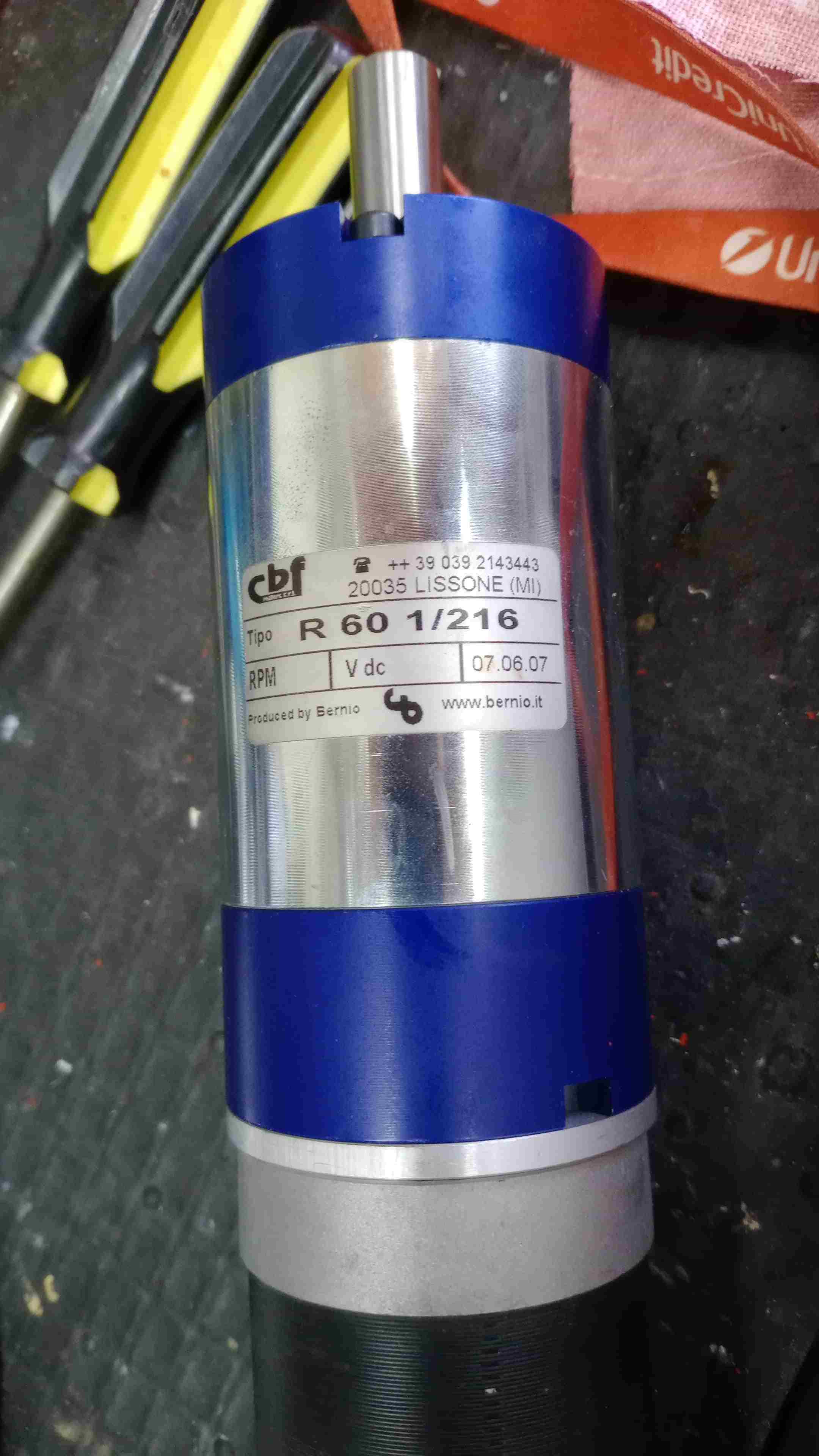

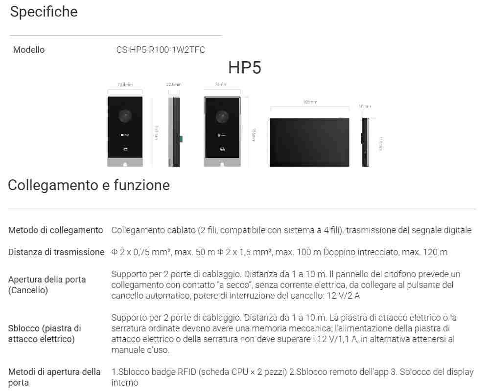

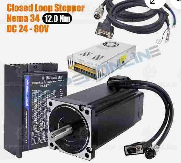

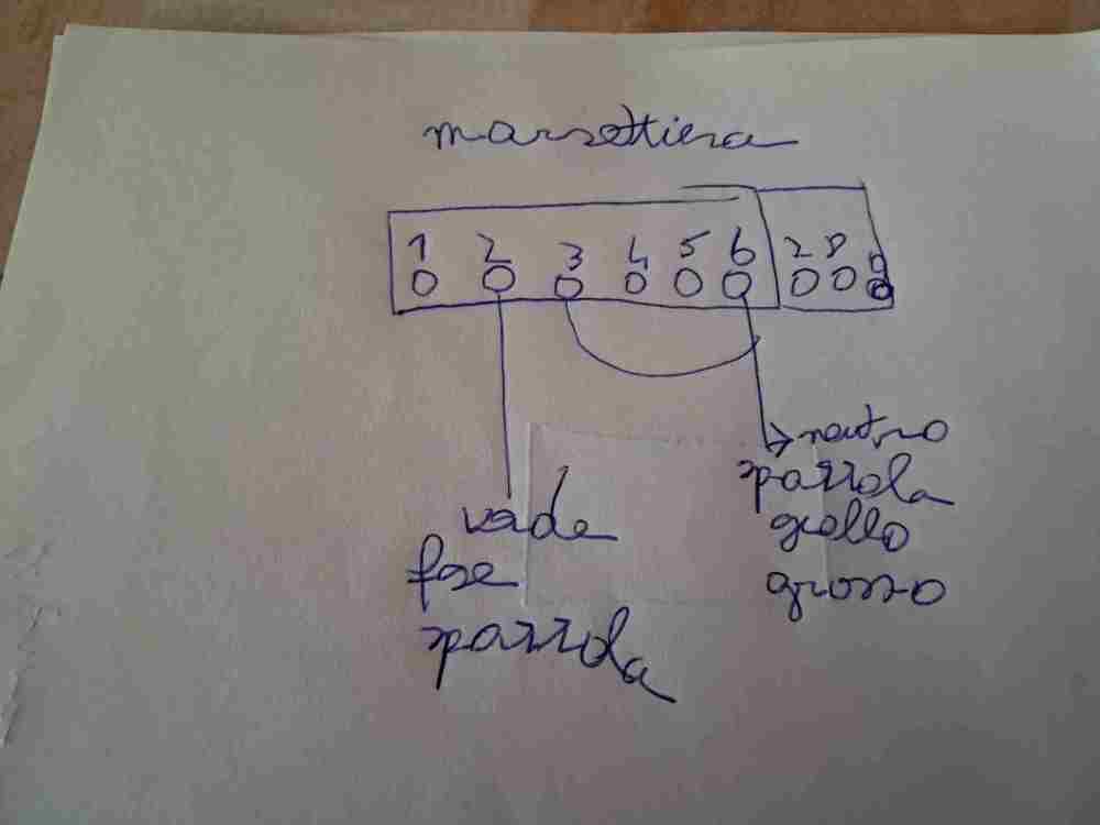

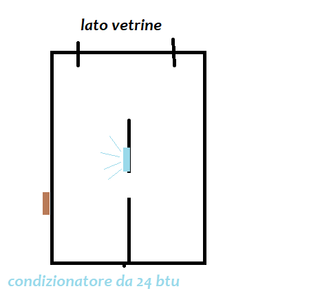

Esterno ma in un punto inaccessibile (se non alle intemperie e raggi UV). In caso di multistrato proteggerlo è d’obbligo, però mi chiedevo se il rame potrebbe andare ugualmente bene per usi sanitari e bere oppure può alterare l’acqua
Calibrare oscilloscopio Hitachi V-680
paolo1712 ha risposto a paolo1712 alla discussione in Strumentazione elettrica ed elettronica
Ciao a tutti e grazie per le risposte! Premetto che scrivo a nome di mio fratello al quale ho regalato questo oscilloscopio (il suo primo, più per "sport" che altro) e che non è avvezzo ai forum. Attualmente sono impossibilitato a fare le verifiche del caso, questo fine settimana cercherò di darvi quante più informazioni possibili. Grazie ancora per il vostro tempo:) -
messimo ha iniziato a seguire Consiglio installazione clima 24btu
Ciao a tutti, vorrei chiedervi consigli su come installare un climatizzatore in negozio. Ho finalmente deciso di cambiarlo, dopo 16 anni di onorato servizio del vecchio mitsubishi. Intanto vorrei optare per un haier flexis plus 24,5 btu. che ho trovato a ottimo prezzo. speriamo non sia una fregatura. Parliamo di un ambiente poco più piccolo di 100 mq, in parte diviso da una parete centrale. Vorrei mettere il condizionatore nella parete centrale, perchè è da questo lato che ho maggiore necessità di raffrescare. L'unità esterrna (disegnata in marrone) sarà a circa 6 metri di tubazione di distanza. Inoltre, siccome devo mettere la pompa per lo scarico della condenza, vorrei fosse installata nascosta nella parete. (e non esterna come è adesso). Esiste una cassetta murata con questa predisposizione? Grazie
modifica impianto termosifoni
DavideDaSerra ha risposto a apaches alla discussione in Impianti Riscaldamento
Sicuro che non sia solo un problema di bilanciamento? Io proverei a "strozzare" i detentori di tutti gli altri termosifoni in modo da avere più portata su questo che, a quanto pare, è sfavorito. In inverno: 1> chiudi tutti i detentori del tutto (a impianto freddo), apri tutte le valvole 2> apri tutti i detentori di 1/2 di giro 3> accendi il riscaldamento 4> aspetti 3 ore 5> controlli che tutti i termosifoni siano ben caldi 6> i termosifoni ben caldi smetti di considerarli 7> i termosifoni non sufficientemente caldi apri il detentore di un altro 1/4 di giro 8> se torni al punto 4 9> quando tutti i termosifoni sono tutti ben caldi, li apri tutti di un ulteriore 1/4 di giro La cosa necessita di un po' di tempo ma quando è fatta è fatta. -
Eccitare un relè allo spegnimento di un led
Kyvan ha risposto a Kyvan alla discussione in Elettronica Fai da te
Infatti è proprio così, batteria nella centrale, batterie nelle sirene e batteria nel combinatore telefonico. Sto cercando lo schema della centrale per avere la certezza che non vi sia un relè che discrimini l'alimentazione in caso di black out, ma mi sembra che sia così, perché ho avuto modo di metterci le mani per sostituire l'alimentatore interno, di vecchia tecnica, con uno switching, e non ricordo di aver visto relè dedicati. -
All'esterno? Attento che potresti doverlo cambiare dopo ogni inverno. Io andrei di multistrato: costa meno del rame, ma se è esposto al sole preferirei il rame: con gli UV non si rovina.
Apertura cancello e gestione accensione faretti
OGO ha risposto a OGO alla discussione in Cancelli elettrici
Amplificatore Pioneer Mod.A-X340, audio distorto
tesla88 ha risposto a renzo75 alla discussione in Radio - Stereo - Autoradio - HiFi - CD - DVD
Non è che c'è attivata la funzione CD Direct ? Per i finali che scaldano...occhio che non sopravviveranno a lungo...dovresti misurare la corrente a vuoto e l'ofset dc in uscita. -
Samsung Add Wash
Fabrizio 71 ha risposto a Fabrizio 71 alla discussione in Lavatrici - Asciugabiancheria
A me si è guastato il sistema dello sportellino, per aggiunta panni durante il ciclo di lavaggio, incastonato nello sportello principale. E' dello stesso sportello che parli ? grazie -
Apertura cancello e gestione accensione faretti
OGO ha risposto a OGO alla discussione in Cancelli elettrici
Il modello che pensavo è questo in allegato, il cancello si può aprire con un tag dal citofono esterno. ciao e buona giornata -
Ho il tubo dell’acqua che va dalla cisterna del condominio fino a casa mia secondo piano ed è tutto arrugginito e vecchio, quindi lo devo cambiare perché dà problemi. Il nuovo tubo lo vorrei far passare fuori dal muro, all’esterno del palazzo, e c’è anche spazio per metterlo dentro una canalina protettiva se serve. Il punto è che ci passa anche acqua da bere, quindi il materiale del tubo è importante. Mi hanno detto che vanno bene sia multistrato che rame. Il rame di sicuro dura molto di più, ma alcuni dicono che col tempo (soprattutto nei punti dei raccordi) anche se è trattato per acqua potabile, non è detto che il trattamento regga bene negli anni e potrebbe dare problemi. Quindi cosa usare??
Mauro Vaccari ha iniziato a seguire videocitofono 300EOS BY TICINO
videocitofono 300EOS BY TICINO
Mauro Vaccari ha inserito una discussione in Citofoni, videocitofoni e intercomunicanti
Buongiorno, mi hanno installato un videocitofono byticino classe 300eos che dal pannello interno apriva solamente il cancello automatico anche perchè l'installatore non aveva capito che occorreva l'attuatore 346210.Il secondo tecnico è riuscito a sganciare il pedonale ma ho perso l'apertura di quello automatico mi sono anche accorto che sull'app non ho più la possibilità di interagire con l'esterno.Riesco a sbloccare il pedonale usando l'app e aprire l'automatico sempre dall'app utilizzando i preferiti. E' possibile aprire entrambi dal pannello interno? -
Stefano Dalmo ha iniziato a seguire modifica impianto termosifoni
modifica impianto termosifoni
Stefano Dalmo ha risposto a apaches alla discussione in Impianti Riscaldamento
Il secondo . - Oggi
Modbus e reset schede I/O remote
Water ha risposto a Water alla discussione in Altro su PLC Schneider
grazie era sostanzialmente quello che volevo sapere! 😎 Il Modbus è uno standard nel mio settore (idrico) anche se ho sempre preferito il mondo CANopen che però non ha la stessa presenza tra i produttori, spesso e non dipende da me perchè già presenti o installate da terze parti, mi trovo componenti ed apparecchiature gestibili esclusivamente via Modbus, per cui anche se lo uso poco, sono affascinato dal mondo Modbus proprio per la sua enorme presenza nel mio settore, se ho capito bene in Modbus attivando un'uscita remota questa non si disattiva se non riceve lo specifico comando di off, una sorta di "autoritenuta", ovvio che se le schede o i dispositivi hanno una propria logica a bordo questo problema si risolve facilmente ma appunto non è sempre così, anche se non ho mai provato mi vengono in mente alcune valvole automatiche a più posizioni che abbiamo e qui potrebbe essere un problema,🤔 grazie a tutti per le risposte e a Roberto per la dritta di cui farò buon uso all'occorrenza 😎 -
Collegamenti motore lavatrice a spazzole a 9 fili
casa74 ha risposto a casa74 alla discussione in Lavatrici - Asciugabiancheria
Ciao Livio ho misurato i valori di resistenza con strumento HT ,rilevo valori uguali, alla misurazione effettuata con strumento elcart Ti invio lo schema, non sono sicuro che e coretto ,mi rimangano 2 fili non collegati Ti chiedo cortesemente di indicarmi i collegamenti coretti ,con la numerazione dei fili -
Mauro Vaccari ha aderito alla comunità
modifica impianto termosifoni
apaches ha risposto a apaches alla discussione in Impianti Riscaldamento
Ciao, avevo pensato anche a questa soluzione, posizionando il radiatore al centro della parete. Tuttavia, esteticamente non risulta armoniosa perché ho due finestre di dimensioni diverse: una larga 108 cm e l’altra 93 cm. Attualmente, il radiatore è collocato sotto la finestra più piccola. La mia idea sarebbe quella di aggiungerne un altro, con più elementi, sotto la finestra più grande. Secondo te, quale sistema sarebbe più efficace: il primo o il secondo, come mostrato nello schema?Grazie -
Identificazione stepper motor
Livio Orsini ha risposto a distefanom alla discussione in Azionamenti motori passo-passo
Il problema sono la coppia ed il numero di passi per giro. Sa ha un avlore di coppia => dell'originale, va bene. Poi c'è il problema del numero di passi per giro; se sono differenti bisogna capire se si può paramentrizzare il controllore della macchina. -
Identificazione stepper motor
distefanom ha risposto a distefanom alla discussione in Azionamenti motori passo-passo
WALTER64 sei stato FANTASTICOOOOOOO!!!!! Il tuo preziosissimo video mi ha finalmente permesso di smontare questa benedetta puleggia ed ho potuto accedere alla etichetta della demoltiplica. Anche di questo oggetto non conosco il significato della sigla. e anche di questo non trovo datasheet sul loro sito. Vedi foto allegate. Se volessi sostiuire Stepper e demoltiplica con uno che ha tutto integrato (vedi foto allegata), secodo voi sarebbe possibile? Sapete suggerirmi una soluzione? Grazie a chiunque potrà aiutarmi. Saluti Mario -
Grilli Giancarlo ha aderito alla comunità
Anomalia messa a terra
Livio Orsini ha risposto a pa78 alla discussione in Progettazione impianti elettrici civili e terziario
Corri rischi in teoria ed in pratica. Anche se lo chiamano salvavita, il differenziale non è un vero salvavita, perchè anche con 30mA si possono avere danni fisici irreversibili, inoltre nel tempo di intervento, anche se ridotto a poco più di una decina di ms, le botta la senti, eccome se la senti. Staccare lo MTD non è poi una gran fatica, ed anche se per un il frigorifero è disalimentato il contenuto non si rovina. Al limite fai le verifiche ad intervalli. Solitamente per questi lavori bisognerebbe essere in 2; uno muove il filo in una scatola e l'altro osserva se si muove corrispndentemente sulla presunta scatola di arrivo. -
Dividere due montanti installati sullo stesso contatore
reka ha risposto a messimo alla discussione in Altro su impianti elettrici civili
dipende, se lasci un generale alzato e uno giù, solo una coppia F-N ti dovrebbe dare un valore di resistenza in partenza, quella che da resistenza è quella dell'appartamento con il generale ON. oppure: stacchi i fili in arrivo agli appartamenti e metti insieme solo una coppia, in partenza la coppia che da continuità (fischio del tester) è quella che hai messo insieme. -
Collegamenti motore lavatrice a spazzole a 9 fili
Livio Orsini ha risposto a casa74 alla discussione in Lavatrici - Asciugabiancheria
Questi dati non mi tornano perchè ci dovrebbero essere 2 valori pressochè uguali; il 3 ed il 7 sono chiaramente la serie dei due avvolgimenti di campo. Ma le differenze di resistenza dei singoli avvolgimenti sono troppo grandi. O hai un Ohmetro che sulla scala bassa misura con precisione di più o meno 4 spanne oppure c'è un avvolgimento che ha un problema. Facciamo al contrario. Seguendo le indicazioni che ti ho dato lo fai tu lo schema, lo pubblichi, e vediamo se è corretto.😉 -
Dividere due montanti installati sullo stesso contatore
messimo ha risposto a messimo alla discussione in Altro su impianti elettrici civili
intanto grazie dellle risposte, ma con il tester come funziona? -
Gianvt ha iniziato a seguire Smontaggio Pulizia e Eventuale Sostituzione Cartuccia Doccia Multifunzione Teuco
Smontaggio Pulizia e Eventuale Sostituzione Cartuccia Doccia Multifunzione Teuco
Gianvt ha risposto a GIADAC alla discussione in Impianti (Idraulica)
Buongiorno Seguendo tutti i messaggi sono riuscito a smontare la vecchia cartuccia termostatica e a montate la nuova. Ma non esce acqua calda. Ho visto sotto la caldaia, ma non c'è nessuna valvola d'arresto per l'acqua calda. Chiedo un aiuto per risolvere questo problema. Grazie -
Gianvt ha aderito alla comunità
Modbus e reset schede I/O remote
Roberto Gioachin ha risposto a Water alla discussione in Altro su PLC Schneider
Si è possibile e dipende proprio dalla scheda e dalla sua logica interna. Ci sono alcuni "artifici" che si possono fare per risolvere questi problemi se si vogliono usare proprio queste schede. Prima di tutto se il plc non è in grado di riconoscere i problemi di comunicazione con la scheda, cosa che non dovrebbe succedere con Modbus, è possibile sempre collegare assieme un ingresso e un uscita digitali, poi comandare alternativamente l'uscita e verificare che l'ingresso si comporti nello stesso modo. Poi quando in mancanza di comunicazione i relè rimangono eccitati, si può ovviare interrompendo l'alimentazione che arriva ai relè attraverso un uscita del PLC, nel momento in cui si verifica il problema. Non sarà la miglior soluzione possibile, ma a volte per mantenere bassi i costi e non perdere le prestazioni si possono fare anche questi "artifici" -
Samsung Add Wash
michpao ha risposto a Fabrizio 71 alla discussione in Lavatrici - Asciugabiancheria
Per quel modello è fornito anche il meccanismo chiusura del portello con rispettivo contatto.
