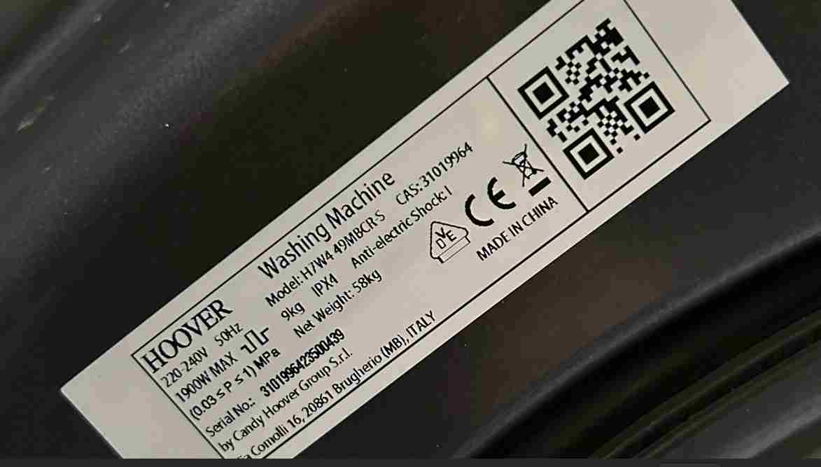

Stefano Dalmo ha iniziato a seguire Comandi Touch lavatrice hoover H-WASH 700 + errore ND su schermo
Comandi Touch lavatrice hoover H-WASH 700 + errore ND su schermo
Stefano Dalmo ha risposto a Cabras alla discussione in Lavatrici - Asciugabiancheria
Hai visto se ci fosse acqua in vasca ? ND no Drain Apri il filtro -
Comandi Touch lavatrice hoover H-WASH 700 + errore ND su schermo
Cabras ha risposto a Cabras alla discussione in Lavatrici - Asciugabiancheria
Display radio sveglia elementi non funzionanti
nardino ha risposto a nardino alla discussione in Elettronica generica
Grazie Livio. Perdonami ma di preciso cosa dovrei controllare? A occhio è tutto integro. Io l'ho solo smontata per vedere se c'era qualcosa di scollegato ..in maniera grossolana. -
Se aggiungi ad ovest un incremento di energia prodotta lo avrai per circa 4 ore nella fascia oraria 10-17, ma dipende dalla zona, non bisogna dimenticare, per esempio, che Roma è più a est di Venezia, e solo da fine aprile a metà agosto. Se sposti parte dei pannelli attuali ci perdi parecchio in generazione.
- Oggi
Relè Termico x trasformatore
Marco Fornaciari ha risposto a alegas63 alla discussione in Altri argomenti elettrici
Ho visto solo ora. Il trasformatore al primario deve avere un curva D, diversamente un curva C va sovvradimensionanto del 140%, quindi non protegge nulla. Il secondario del trasformatore deve poter erogare la corrente di spunto dei carichi, pertanto lo si può proteggere adegatamente solo se dedicato appositamnte a un carico solo. Quindi bisogna proteggere i singoli carichi, che così è pure a norme. A te arrivano dal fornitore tre fasi a 230 V, come sono collegate in uscita dal trasformatore MT/BT non importa nulla: in realtà è collegato a stella col il centro stella a terra, da cui la tensione è 115 V tra fase e centrostella. Il distributore a te fornisce due fasi per il monofase, e per i carichi normalmente non cambia nulla, ma qui si apre un discorso vasto, ora sorvoliamo. Della corrente di corto circuito del fornitore non sai cosa fartene, l'interruttoe deve avere un PdI minimo un 6kA se ambiante domestico, e 10 kA se ambiente diverso, ovvero in base alla potenza contrattuale di fornitura. Nota: evidenzio in deretto quanto di fondamentale importanza. Ma andiamo alla domanda importante: la pompa di calore è monofase o trifase? Se è monofase il problema non lo hai, salvo non richieda espressamente il neutro, ma qui bisogna leggere i suoi manuali, Se è trifase poi chiedere di procurartela per alimentazione a 230 V, esistono, dato che in alcuni paesi la distribuzione è così. Se diversamente è trifase solo a 400 V, e magari vuole anche il neutro, la prima cosa da fare è verificare se possibile avere un ottimo impianto di terra, magari con dispersori aggiuntivi, lì poi bisogna collegarci il centrostella del trasformatore, e quindi tutto l'impianto a valle. Questo impianto di terra va costrtuito in base all'edificio dov'è installato l'impianto in oggetto: casa singola o condominio. Se non è possibile avere questa terra, al posto degli interruttori differenziali bisogna installare i misuratori d'isolamento (come negli ambienti sanitari). Il discorso sulla terra vale anche se la PdC è monofase e vuole un vero neutro, che bisogna ottenere con trasformatore monofase d'isolamento avente un polo del secondario collegato a terra. Il relè di massima corrrente va installato nel modo giusto e pure tarato in funzione degli assorbimenti dei carichi e delle loro correnti di spunto. Infine Un impianto di quella potenza, cioè superiore ai 6 kW abbisogna di un progetto redatto da un professionista iscritto all'albo professionale, pertanto rivolgiti a lui, che prima esegue un soppraluogo e legge i manuali delle apparecchiature da alimentare. Potrebbe anche essere necessario, anzi spesso è obbligatorio, avvisare il fornitore dell'energia elettrica che a valle c'è un trasformatore elevatore: deve adeguale le sue linee e protezioni. Da non dimenticare che quel trasformatore abbisogna anche di un luogo idoneo dove installarlo. Va da se che congiuntamente ai problemi elettrici vanno risolti anche eventuali problemi d'incendio. -
baxi luna 240 in FI non parte acqua calda
Stefano Dalmo ha risposto a mez alla discussione in Guasti/Problemi Riscaldamento
Guarda sul tubo a sinistra che scende dallo scambiatore primario , c’è un pressostato di pressione impianto . . Smontalo e pulisci il condotto interno dello stesso e del raccordo sl tubo . Potrebbe essere parzialmente ostruito e falsare la pressione portando il carico oltre 1,5 -
mistertv ha iniziato a seguire TV UNITED Led 39x16 BootLoop
Questo modello può avere 5 tipi diversi di pannelli e se non si mette il firmware correlato si possono poi avere problemi di immagine capovolta o con colori alterati. Normalmente la Reco lo forniva in base al seriale ma sarebbe opportuno, qualora qualcuno lo avesse, conoscere ed installarlo in base al codice pannello e a quello della mainboard. Il seriale può aiutare ma più che altro serve ad un CAT autorizzato. Comunque difficile reperire il firmware usb, più facile (forse) trovare quello da programmare direttamente sulla memoria SPI tramite programmatore.
baxi luna 240 in FI non parte acqua calda
Stefano Dalmo ha risposto a mez alla discussione in Guasti/Problemi Riscaldamento
Scusa , ma perchè la vuoi lasciare ad 1 bar , se la pressione deve esse 1,5 , imposta a 1,5 e vedi se l’errore rimane . il vaso va precaricato 1, 2 bar . Con impianto aperto e scaricato . Magari smonta la valvola di pressione . -
baxi luna 240 in FI non parte acqua calda
mez ha risposto a mez alla discussione in Guasti/Problemi Riscaldamento
Grazie Stefano, ho provato a verificare il circolatore, era libero ma non partiva. ho sostituito il condensatore et voilà. partito. mi resta il problema della pressione, non riesco a lasciarla a 1 bar, mi si alza sempre a 2 bar di default e non c'è modo di regolarla. E' caldaia con carico automatico e quindi se lascio ad un bar e chiudo il rubinetto, mi segnala errore 18, quando riapro il rubinetto raggiunge i 2 bar e l'errore scompare. Il manometro non penso sia rotto perchè quando arriva oltre a 3 bar interviene la valvola di sicurezza quindi è segnala giusto. bah.... -
piergius ha iniziato a seguire Lavastoviglie Hotpoint LTF 11H132 fa saltare la corrente
Lavastoviglie Hotpoint LTF 11H132 fa saltare la corrente
piergius ha risposto a Feder1c0 alla discussione in Lavastoviglie
Fa saltare è abbastanza vago ... Appena collegata alla Presa ? Avviando un Programma ? Mentre sta riscaldando ? Quando raggiunge la Temperatura o termina la Fase di Riscaldamento ? - Hai notato quale Automatico interviene ? Magnetotermico per Sovraccarico ? Differenziale per Dispersioni ? Se è un MagnetoTermicoDifferenziale dovrebbe avere un segnalino giallo o blu, che compare premendo il tasto T e a seguito Dispersioni.. - Se scatta per Sovraccarico o Corto Circuito.. - Ma, . se interviene il Differenziale è per Somma di tante Dispersioni dovute a tutti gli Elettrodomestici che sta alimentando contemporaneamente in quel momento . Compresi i loro Filtri di Rete incorporati . .. E, avendo Fase 230V + Neutro, dalla Polarità che ricevono detti Carichi . Infatti gran parte hanno questo genere di collegamento : ... dove il filo Blu del Cordone di Alimentazione va diretto alla Resistenza ; il filo Marrone transita attraverso i Comandi Unipolari : . Se gli arriva la Fase viene tolta effettivamente Tensione ai Componenti interni non in uso 😀 ! - .. Però, qualora gli arrivi il Neutro, lo Spegnimento è solo Apparente ☹️ , poiché attraverso il filo Blu, tutti i Circuiti vengono mantenuti alla Tensione di Fase 230V verso Terra ⚠️ , Questa è la Causa Principale, benché poco intuitiva, della Dispersione Anomala H24, che accorcia pure la vita utile degli Elementi Riscaldanti ! - Si può controllare la Polarità : . mediante un Cercafase sui fili Blu e Marrone del Cordone di Alimentazione dei vari Grandi Elettrodomestici, e presso il Centralino i fili Blu corrispondano effettivamente al Neutro . .. oppure con 2 Spie al Neon come in figura, ciascuna tra 1 capo della Resistenza e Massa . Se si rileva la Fase su entrambi i Poli , conviene staccare la Spina e reinserirla ruotata di 180 °, per invertire la Polarità di Alimentazione.. Diverse volte regolarizzare la Polarità degli alcuni Carichi ha risolto quello che sembrava il Guasto di un altro Elettrodomestico indiziato . - Fai sapere cosa riscontri ! - Buona serata ! -
posizionamento spazzole che puliscono i cerchi su autolavaggio
Marco Fornaciari ha risposto a stefano_ alla discussione in Altri argomenti su Automazione Industriale
Sona decenni che gli spazzoloni di lavaggio auto montano fotocellule di vario tipo per riconoscere la sagoma del veicolo in lavaggio, e sono ben visibili: - a sbarramento per inizio, fine, e altezza veicolo - a tasteggio, o a riflessione che dir si voglia, per riconoscere ruote e altro. Il centraggio delle ruote è imperfetto, ma le dimensioni della spazzola compensano. -
Alefix ha aderito alla comunità
YET845A v.5.0: impostazione del tempo di salita/discesa
antoniob ha risposto a antoniob alla discussione in Cancelli elettrici
Ho scritto al supporto due giorni fa, nessuna risposta. Ad occhio, il dispositivo sembra avere qualche problema. Aggiorno solo in caso di news. Saluti. -
Errore F06 Indesit Ariston - cambio elettro serratura
lorenzobo ha risposto a lorenzobo alla discussione in Lavatrici - Asciugabiancheria
Scusami non lo sapevo Hotpoint Ariston WDG 9640B IT 80785900001 mi sono concentrato sulla serratura perche il blocco F06 avevo letto si riferisse al elettro serratura infatti al primo blocco l'oblò era rimasto chiuso, non riuscivo ad aprirlo! Pensavo fosse andata la serrattura! Ora quando sento quei click come se tentasse di chiudere e ci metto sopra la mano sento che si muov! Quindi la corrente arriva ... immagino! Il connettore della serrattura è nuovo, ho verificato i fili e non sono usurati o "bruciati". Come nuovi! Dove posso guardare? Quali connettori? Il discorso di fare il ponte 4 e 5 è una cavolta? cosi escludo la serratura pensavo ... -
michpao ha iniziato a seguire Comandi Touch lavatrice hoover H-WASH 700 + errore ND su schermo
Comandi Touch lavatrice hoover H-WASH 700 + errore ND su schermo
michpao ha risposto a Cabras alla discussione in Lavatrici - Asciugabiancheria
Se la lavatrice é in garanzia, non toccare niente e chiama l’assistenza. Se invece bisogna capire che cosa succede, serve il codice del modello (foto etichetta dietro obló) -
ALLUMY ha iniziato a seguire posizionamento spazzole che puliscono i cerchi su autolavaggio
posizionamento spazzole che puliscono i cerchi su autolavaggio
ALLUMY ha risposto a stefano_ alla discussione in Altri argomenti su Automazione Industriale
In teoria non dovrebbe essere difficile: esistono già da tempo i sistemi di riconoscimento facciale, secondo me esistono pure quelli per il riconoscimento di forme circolari, cioè le ruote. Ma attendi delucidazioni da chi ne sa di più. -
se non hai vincoli dovuti a incentivi in corso, direi che aggiungere va bene, spostare non direi. o almeno, devi farti delle simulazioni per valutarne la convenienza.
michpao ha iniziato a seguire Errore F06 Indesit Ariston - cambio elettro serratura
Errore F06 Indesit Ariston - cambio elettro serratura
michpao ha risposto a lorenzobo alla discussione in Lavatrici - Asciugabiancheria
Perché ti concentri sulla serratura? F06 – Errore poco comune Questo probabilmente è solo un problema di collegamento tra il selettore con qualche componente della scheda di controllo. Controllare connettori. Comuque serve sempre indicare il modello preciso e N. prod dell’elettrodomestico ! -
th0mmyyy ha aderito alla comunità
danyplatino ha iniziato a seguire SOSTITUZIONE PINCER ROLLER VCR PANASONIC NV HD 700
SOSTITUZIONE PINCER ROLLER VCR PANASONIC NV HD 700
danyplatino ha inserito una discussione in VCR (Videoregistratori)
Ho procurato il rullo nuovo e vorrei sostituirlo. Chiedo cortesemente aiuto a chi ne sa più di me (tutti). grazie -
danyplatino ha aderito alla comunità
paul16 ha aderito alla comunità
Se hai due ingressi indipendenti si, ma non è che avrai un gran vantaggio, sicuramente si riduce l'energia prodotta in totale.
Buongiorno possiedo un impianto fotovoltaico da 3 kw senza accumulo totalmente esposto a sud ,vorrei spostare parte dei pannelli o aggiungere sulla falda a ovest creando una seconda stringa per massimizzare l autoconsumo(l inverter è un Fronius Primo ha 2 ingressi MPPT). Secondo voi è possibile e fattibile? Grazie Emanuele
nellollino ha aderito alla comunità
Comandi Touch lavatrice hoover H-WASH 700 + errore ND su schermo
Cabras ha risposto a Cabras alla discussione in Lavatrici - Asciugabiancheria
Già controllato anche quello ma no, non è impostato il blocco bambini. grazie della risposta -
Errore F06 Indesit Ariston - cambio elettro serratura
lorenzobo ha risposto a lorenzobo alla discussione in Lavatrici - Asciugabiancheria
Ho letto in giro che potrei anche bypassare con un ponte la serratura per capire se il problema è lei o altrove! smontando la vecchia seratura ho visto che sono il 5 e il 4 da mettere in comunicazione! mi confermate? Qualcuno può aiutarmi ... -
lorenzobo ha iniziato a seguire Errore F06 Indesit Ariston - cambio elettro serratura
Errore F06 Indesit Ariston - cambio elettro serratura
lorenzobo ha inserito una discussione in Lavatrici - Asciugabiancheria
Siamo partiti da un problema iniziale con la lavatrice: andava in blocco con errore F06, le luci lampeggiavano e l’oblò rimaneva bloccato, senza possibilità di sblocco nemmeno dopo il riavvio. A quel punto ho smontato la serratura dell’oblò e l’ho sostituita con una compatibile. Durante il tentativo di apertura forzata, però, ho rotto anche la maniglia dell’oblò, quindi ho sostituito anche quella (sempre con un ricambio compatibile). Una volta rimontato tutto, ho provato ad avviare la lavatrice: ora la serratura sembra funzionare perché sento chiaramente circa 5-6 tentativi di chiusura, con altrettanti “click” ben distinti (anche al tatto appoggiando la mano). Dopo questi tentativi, però, si sente un bip, lampeggia la spia rossa della chiave e la lavatrice non parte. A questo punto mi chiedo: È possibile che la maniglia non chiuda perfettamente e quindi la serratura non riesca a completare il blocco? Oppure potrebbe essere un problema della scheda elettronica (spero di no)? La corrente alla serratura sembra arrivare, perché si muove fisicamente e fa i tentativi di chiusura. L’oblò manualmente sembra chiudersi bene, e il click si sente quando lo spingo. Quali prove posso fare per capire se la serratura nuova funziona al 100%? Ha senso testarla in qualche modo (magari con un test)? Ogni consiglio è ben accetto, ormai è diventata una questione di principio 😅 -
andrea danieli ha iniziato a seguire cassetta geberith monotasto che fila acqua
cassetta geberith monotasto che fila acqua
andrea danieli ha inserito una discussione in Impianti (Idraulica)
buongiorno a tutti, ho una cassetta geberith a incasso mono tasto che fila acqua, ho fatto i seguenti interventi: - pulizia con acido rosso, ora è pulitissima e priva di qualsiasi detrito di calcare - sostituzione guarnizione di chiusura scarico (anello grigio largo) - sostituzione della guarnizione della tazza (anello fino nero) e inserita dopo averla un po' ingrassata - regolato il flusso di acqua (non supera il livello previsto) - è tutto montato bene. Noto però che se premo verso il basso il tubo, o asta, che si aziona per lo scarico il filare dell'acqua si riduce quasi a scomparire. La mia domanda esatta è: potrebbe essersi usurata la tazza sulla base, lungo la circonferenza dove c'è un mini profilo rialzato, dove si appoggia la guarnizione grigia larga per la chiusura ? Qualora ciò non fosse il problema cos'altro potrei fare ? Ringrazio per un riscontro. Saluti. Andrea -
Cancello scorrevole robo 1000 capriccioso
Trenopaolo ha risposto a Trenopaolo alla discussione in Cancelli elettrici
Ok, grazie, ti ragguaglio prossimamente..
