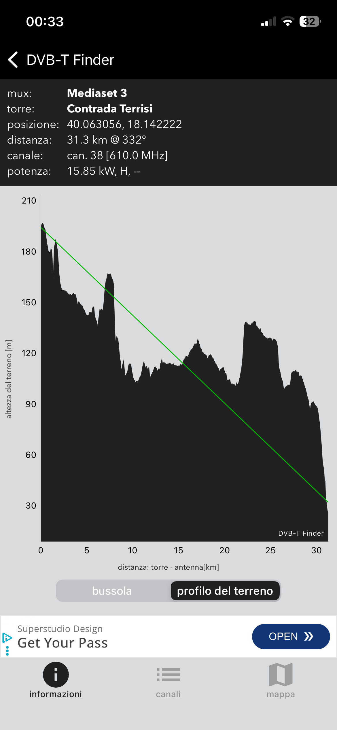

Guarda anche sui tetti dei vicini, se hanno l'antenna puntata da quella parte e con che altezze. Sennò l'alternativa è la parabola eh?!
Scheda comando riscaldamento escavatore CAT312LC
Livio Orsini ha risposto a Leone2285 alla discussione in Elettronica generica
La specifica tecnica è chiara sulla tensione di alimentazione, peccato che non dica nulla riguardo la corrente assorbita. Se hai un alimentatore da banco con limiti di corrente impostabile, sarebbe meglio usassi quello. Buona Pasqua anche a te. - Oggi
Livio Orsini ha iniziato a seguire vecchia pompa , Magnete controllo tachimetrico e Case mobili e climatizzatori
Magnete controllo tachimetrico
Livio Orsini ha risposto a darkon11 alla discussione in Lavatrici - Asciugabiancheria
Se non rispondi alle domande che ti fanno, difficilmente potrai ricevere risposte utili. -
Curiosità. Questo strumento non ha un manuale d'usa, anche di due paginette, con le varie avvertenze?
Case mobili e climatizzatori
Livio Orsini ha risposto a simonegtt77 alla discussione in Altro su impianti elettrici civili
Se c'è una presa per alimentare il frigirifero questa non è stata tagliata, potresti derivare da li l'alimentazione per il climatizzatore. -
Chi ti ha dato quel consiglio o è molto distratto, o ci capisce poco di motori elettrici. Il terzo schema è relativo a tensioni di alimentazione 50Hz e 254 V; tu correttamente hai usato lo schema per tensioni di alimentazione 220V 50Hz. Usando il terzo schema il motore risulta leggermente deflussato, quindi riduci ulteriormente la potenza che potrà erogare; potenza che è piccola per sua natura, ridotta a circa il 50% perchè alimenbtato in monofase, un'ulteriore riduzione ed il getto d'acqua lo fermo...con lo sguardo
Scheda comando riscaldamento escavatore CAT312LC
Pensavo di testare questi attuatori usando una tensione di 12V e un potenziometro da 10kohm come partitore sul filo del segnale, è fattibile? La mia idea, se non riesco ad usare il pannello originale, era quella di fare un comando a specchio tramite il potenziometro. Tanti auguri di Buona Pasqua. -
Caldaia Ariston Premium Evo non mantiene pressione termosifoni
luciotek ha risposto a luciotek alla discussione in Guasti/Problemi Riscaldamento
Buona Pasqua a tutti. Ho riferito di avere due vasi perché chi ha montato la caldaia ha ritenuto di dover montare un secondo vaso di espansione da 5 litri poiché l'impianto è per un appartamento di 150 mq e forse la caldaia più di 110 litri non li gestisce. Comunque come suggerito da voi il vaso posto dietro alla caldaia(quello originale) a controllo con manometro e compressore è risultato avere la membrana rotta. Ho provveduto quindi a sostituirlo e il funzionamento è ritornato regolare con pressione costante come da impostazione durante la ricarica. Salute e saluti a tutti. -
maximps ha aderito alla comunità
- Ieri
La vedo difficile prendere il segnale da Parabita dato che nella mia zona di mare c’è un’enorme collina molto difficile da superare…
Anch'io credo che si sia rotta la crociera del cestello (di solito, per continuo utilizzo di detersivi liquidi e basse temperature, ergo la lavatrice diventa una fogna e poi... vabbè, succede quello che conosciamo tutti) e il cestello sfrega sulla vasca o sulla guarnizione, formando quel "fumo". La macchina è da buttare. Se queste cose sono confermate, un consiglio: una volta buttata la lavatrice (prima di comprare la nuova) buttiamo anche la televisione, che sta convincendo a furia di martellare con la pubblicità che i capi si lavano a bassa temperatura e col detersivo liquido, inclusi asciugamani, lenzuola, canovacci e intimo. Ah, il marketing...
Andre94 ha aderito alla comunità
reperire schemi hp 8116A pulse/function generator
rfabri ha risposto a rfabri alla discussione in Elettronica generica
Mille grazie Nik, infatti ci ho pensato dopo che potevo scaricare il service del 8112A visto che non trovavo quello del 8116A, ma la ricerca su dropbox è uguale a eletrotanya? non ho mai fatto ricerche su dropbox. grazie ancora. -
APC SMT1000I cattivo odore ma funziona
sergio1289 ha risposto a Rastakhan alla discussione in Gruppi di continuita' (UPS)
sembra che si sia fuso un condensatore SMD serigrafia C9. però vedo della ruggine in quei due diodi vicino al condensatore fuso , segno che è esposto a umidità. -
Magnete controllo tachimetrico
darkon11 ha risposto a darkon11 alla discussione in Lavatrici - Asciugabiancheria
Collegamenti cavi eletrici
Camionaro75 ha risposto a Camionaro75 alla discussione in Impianti Climatizzazione
È un cinese di quello che sono riuscito a capire la casa madre e sirge -
Errore F1 caldaia bongioianni isy 23 csi
luigi_7 ha inserito una discussione in Guasti/Problemi Riscaldamento
Buonasera È la seconda volta che la caldaia da questo errore. L'ultima volta, un paio di mesi fa, il tecnico, dopo aver fatto vari controlli, la fece ripartire toccando qualcosa sul lato sinistro della caldaia. Potrebbe essere un tasto tipo reset. Qualcuno sa dove e cosa potrebbe essere? -
Guasto elettronica Caldaia Bongioanni Linea ISY CS23 (PCB COD SYMSI7.0)
luigi_7 ha risposto a ancestrale59 alla discussione in Guasti/Problemi Riscaldamento
Buonasera È passato un po di tempo. lo so Ha poi risolto il problema? Anche la mia caldaia bongioianni dava lo stesso problema . Un tecnico toccó qualcosa come qualche tasto di reset sul lato sinistro della caldaia e ripartí. Non sono però riuscito a capire dove fosse questo tasto. Oggi il problema mi si è ripresentato -
Rudy69 ha iniziato a seguire Pulsantiera urmet 925/216 si é bruciata una lampadina led; dove trovarla?
Pulsantiera urmet 925/216 si é bruciata una lampadina led; dove trovarla?
Leone2285 ha risposto a gettis alla discussione in Citofoni, videocitofoni e intercomunicanti
Dovresti cercare lampadina a siluro con tensione di funzionamento ACDC 12-15V. Misura la lunghezza della lampadina per essere più sicuro, dovrebbe essere 31mm. -
Collegamenti cavi eletrici
Stefano Dalmo ha risposto a Camionaro75 alla discussione in Impianti Climatizzazione
Ma dietro non c’è niente sul radiatore ? che marca e che modello è -
luigi_7 ha aderito alla comunità
ALLUMY ha iniziato a seguire Magnete controllo tachimetrico , Curiosità su multimetro e Spegnimento casuale e frequente decoder PICCO265+
Il fusibile relativo alla boccola salta solo se viene superata la corrente dichiarata su quella boccola. La manopola seleziona il tipo di misure che vuoi effettuare e l'ingresso su cui eseguire le misure, ed eventualmente il fondo scala se il multimetro non ha la funzione di "auto-range" (non sono andato a vedere com'è il tuo). Quindi se gli ingressi sono collegati correttamente, non succede niente anche se metti la manopola in posizione sbagliata, ma non viceversa.
Spegnimento casuale e frequente decoder PICCO265+
ALLUMY ha risposto a apatri alla discussione in Decoder DTT
Dopo 3 anni? 🙄 -
Magnete controllo tachimetrico
ALLUMY ha risposto a darkon11 alla discussione in Lavatrici - Asciugabiancheria
Credo proprio di no. Se ci dici la marca e il modello della lavatrice, magari qualcuno ti può dire se e dove trovare il pezzo. -
Nicola Giacomello ha iniziato a seguire Spegnimento casuale e frequente decoder PICCO265+
Spegnimento casuale e frequente decoder PICCO265+
Nicola Giacomello ha risposto a apatri alla discussione in Decoder DTT
Hai attivato il programma sleep..... premi più volte il pulsante bianco sul telecomando per metterlo a OFF -
Collegamenti cavi eletrici
Camionaro75 ha risposto a Camionaro75 alla discussione in Impianti Climatizzazione
Magnete controllo tachimetrico
darkon11 ha inserito una discussione in Lavatrici - Asciugabiancheria
Salve, Ho dovuto smontare il motore della lavatrice per cambiare il cuscinetto. Purtroppo ho rotto il magnete controllo tachimetrico. Volevo sapere: Esiste come pezzo di ricambio singolo ? Eventualmente è possibile /consigliabile bypassare il controllo tachimetrico ? Grazie
