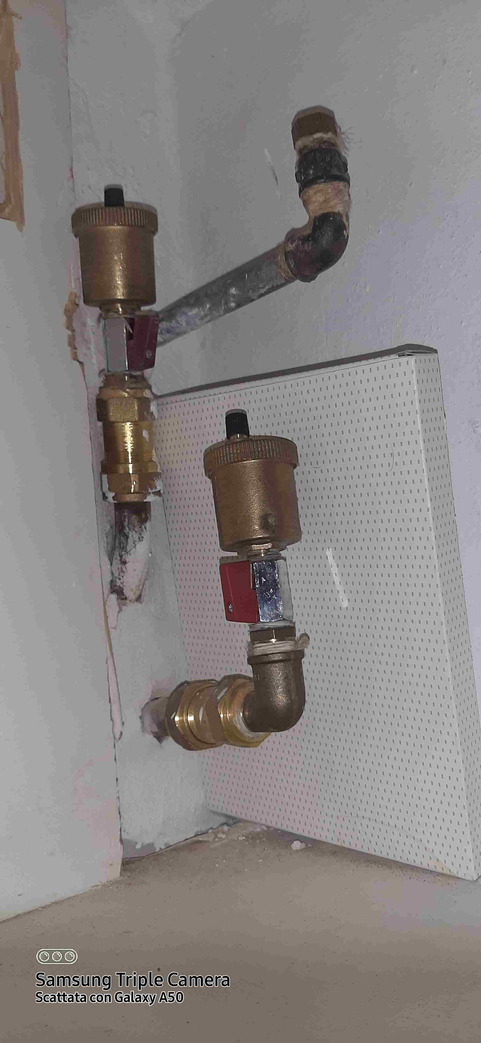

disne ha iniziato a seguire Caldaia junkers ZWR24-2ADE schema elettrico
Frigorifero per casa in montagna messa in funzione rapida
blondgnek65 ha risposto a blondgnek65 alla discussione in Frigoriferi - Congelatori
Buonasera alla fine dopo un po di ricerca ho ordinato un bosch KGE36ALCA serie 6 186 x 60 cm in classe c spero di aver fatto una buona scelta . Saluti Nicola -
Come trovare una soluzione a questa perdita occulta nel riscaldamento di casa?
giovanni1946 ha risposto a giovanni1946 alla discussione in Tubazioni
Metto una foto delle due valvole jolly che non mi ricordavo neanche esistessero, e sono situate proprio nella parte più alta della mansarda. Come si può vedere, in origine (negli anni 60 del secolo scorso) in questa zona c'era il vecchio vaso di espansione aperto e a guardarle non si notano segni di ossidazione/perdite. Però, se sfiatano aria in continuazione la pressione dell'impianto si abbassa ugualmente. E l'aria che esce a regola non lascia segni visibili sul corpo della valvole. Caso mai c'è da chiedersi da dove proviene tutta quest'aria... e, soprattutto, questa come fa a riformarsi in continuazione. Difatti, anche ammesso che l'aria ci sia entrata quando hanno messo due anni fa la caldaia a condensazione (Baltur), poi , a regola, quando l'aria è stata espulsa del tutto la prima volta, presumo che non ci si dovrebbe riformare. A meno ché, se le valvole sono guaste, l'aria possa entrare direttamente proprio da queste. Facciamo un altra ipotesi: se quando hanno cambiato la caldaia non hanno spurgato correttamente l'impianto, questi monconi di tubi possono essersi riempiti di aria e questa non ce l'ha fatta a uscire rapidamente della valvole perché queste erano malfunzionanti. Quindi, poi, piano piano, l'aria ha iniziato ad uscire facendo abbassare la pressione dell'impianto. Questo ha provocato la ricarica automatica di nuova a acqua nell'impianto, il cui ossigeno ha riformato sempre nuova aria, che poi si è accumulata nella parte più alta dell'impianto. In pratica la ricarica automatica ha portato alla produzione sempre di nuova aria, innescando un processo inarrestabile di formazione automatica di aria, con diminuzione della pressione dell'impianto. Che poi noi interpretiamo come una microperdita occulta. Ora la domanda è: se io chiudo le valvole a monte delle jolly cosa succede? La pressione continua a calare oppure smette? -
click0 ha iniziato a seguire Tubo crepato addolcitore Ferroli
Tubo crepato addolcitore Ferroli
click0 ha risposto a popples alla discussione in Altro su termotecnica
allenti il dado, togli il tubo, lo accorci 1/2 cm lo rinfili e serri nuovamente il dado -
matfer ha iniziato a seguire Telefunken TE32550B42V2H dà schermo nero e si spegne da solo dopo aggiornamento.
Telefunken TE32550B42V2H dà schermo nero e si spegne da solo dopo aggiornamento.
matfer ha inserito una discussione in Thomson - Saba - Nordmende - Telefunken - A.E.G.
Buonasera, intanto saluto tutti in quanto sono nuovo del forum! Scrivo a causa di un problema col mio televisore Telefunken TE32550B42V2H. Non lo usavo da un po', la settimana scorsa ho fatto un aggiornamento di sicurezza che mi proponeva e ha funzionato senza problemi per tutto il giorno. Il giorno successivo invece si è messo ad avere questo comportamento: accendendolo rimane con schermo nero per qualche secondo (si vede che lo schermo si illumina, anche se nero), e poi si rispegne da solo. Ho provato vari modi suggeriti per farlo riavviare completamente, ma è sempre uguale (anche lasciandolo scollegato dalla corrente per parecchio tempo). Ho provato a contattare vari indirizzi email dell'assistenza, ma un po' non esistono e gli altri non hanno ancora risposto. Chiedo quindi se gentilmente qualcuno ha a disposizione il firmware adatto per resettare la tv. Se fosse necessario scrivere direttamente sul chip (invece che caricare da chiavetta) ho la possibilità di farlo. Allego la foto dell'etichetta. Grazie mille per l'attenzione! -
Samsung QE49Q60 RATnon accende. Led di sbay spento.
Riccardo Ottaviucci ha risposto a Cutuliscia56 alla discussione in Samsung
senza schema non posso darti ulteriori dritte,forse oltre la 13V c'è anche la vera Vstby di 5V. Se hai l'altra scheda verifica se ci sono altre tensioni secondarie e soprattutto quelladi innesco la V-ON proveniente dalla main -
La mia prima racchetta la usavo per creare scintille. Le onde radio le usavo per far funzionare il coesore. Tuttavia non sono mai riuscito a chiudere il circuito se non a ridotta distanza. Forse per l'uso più continuo sarà saltato qualche componente. Qualche giorno vedo se lo apro e controllo. Chissà se anche @Dumah Brazorf e @piergius ne hanno fatto un uso diverso dal normale?
- Oggi
Lavatrice Miele W1611 rumori battenti/struscianti
Lockeid ha risposto a Jamie alla discussione in Lavatrici - Asciugabiancheria
Su quasi tutte le macchine contemporanee è possibile mettere in pausa il programma. Al contrario, non tutte le macchine riprendono il programma da dove interrotto, per mancanza di energia elettrica. Ritornando al rumore, se si trattasse di guarnizione che sfrega basta utilizzare la spugna con sapone per piatti, così come ti hanno detto. Oppure semplicemente dosa un pò di Svelto con le dita. Ciao -
Samsung QE49Q60 RATnon accende. Led di sbay spento.
Cutuliscia56 ha risposto a Cutuliscia56 alla discussione in Samsung
Buonasera Riccardo, se hai letto il mio post, ho collegato una psu che avevo in parte di un altro samsung credo un 50 pollici e il led di sby si accendeva e la tv rispondeva al telecomando. L'unica cosa che non sono riuscito a far funzionare era la retroilluminazione in quanto il connettore che si incastra al telaio era piu' stretto. Quindi penso che la scheda madre sia ok. Sulla psu che ho provato trovavo oltre ai 13v. anche altre temsioni secondarie. Cosa ne pensi? -
Caldaia junkers ZWR24-2ADE schema elettrico
Leone2285 ha risposto a disne alla discussione in Componenti Riscaldamento
Ecco il mio motore. La resistenza nel mio caso è una ed equivale a 46ohm. Dando fase e neutro ai suoi capi il motore parte. -
popples ha iniziato a seguire Tubo crepato addolcitore Ferroli
Ciao a tutti. Ho un addolcitore Ferroli Swet Water; mi sono accorto che non consumava sale e che l'acqua di casa non risultava addolcita, per cui ho provato ad ispezionarlo ed ho trovato che si è crepato il tubicino flessibile che collega la testa della valvola al pozzetto della salamoia, proprio sotto il dado della valvola (foto allegata). Nelle more di contattare l'assistenza per la sostituzione (penso che riapriranno non prima del 24), una tentativo di riparazione cone quello in foto può essere efficace? Grazie mille in anticipo.
Climatizzatore Multiwarm - Chi li conosce?
giorgio17 ha risposto a DavideDaSerra alla discussione in Impianti Climatizzazione
Sarebbe interessante. Nel 1998 una famosa ditta italiana faceva condizionatori(a parte il compressore era tutto roba italiana)marchiati ...2 nomi famosi giapponesi -
piergius ha iniziato a seguire Racchetta anti zanzare
Si nota che la Batteria è stata prodotta nel 2021 . Presumibilmente, in questi anni ha dato il meglio di sé , ma ora non ha più la "forza" dei primi tempi , e ha maturato l' età per "andare in pensione" . - Ho 2 racchette simili con la spina 230V ; 2 anni fa hanno presentato entrambe il difetto in Oggetto ; riprendendo a funzionare appena sostituite le batterie . [nella fattispecie erano al Piombo da 4V; ( saldando i fili, bisogna avere l' accortezza di non scaldare troppo i Poli, anch' essi in piombo ! ) ] - Ottima la modifica suggerita da Dumah Brazorf ! - Buona serata !
Caldaia junkers ZWR24-2ADE schema elettrico
disne ha risposto a disne alla discussione in Componenti Riscaldamento
Ho misurato le resistenze: - tra nero e marrone rilevo 14 Ω - tra nero e blu 45 Ω - tra marrone e blu 60 (Ω) Il motorino è anche libero di muoversi, spingendolo a mano continua anche a girare da solo Aggiornamento:ho riprovato ad alimentarlo e funziona, sia con neuro e marrone che con neutro e nero, quindi escluderei che il ventilatore sia guasto -
Caldaia junkers ZWR24-2ADE schema elettrico
disne ha risposto a disne alla discussione in Componenti Riscaldamento
Ho già provato a portare fase e neutro diretti ma non parte. Provo a misurare gli avvolgimenti. Ecco le foto della scheda -
Caldaia junkers ZWR24-2ADE schema elettrico
Marco Fornaciari ha risposto a disne alla discussione in Componenti Riscaldamento
I contatti del relè paiono ancora i grado di funzionare, ma se quello gestisce solo il cambio di velocità, bisogna che un'altro relè, o un triac, diano l'alimentazione principale. Teoricamente il ventilatore dovrebbe partire per primo e fermarsi per ultimo per lavare la camera di combustione. Se i contatti si incollano, il ventilatore marcia ad una sola velocità, e avresti allarmi di errata depressione ventilazione. Posta più foto della scheda di comando e controllo. Hai un tester per provare gli avvolgimenti del motore: in ogni caso se porti neutro a filo blu e alternativamente una fase a nero e marrone deve funzionare, ovviamente staccato dlla scheda. -
Caldaia junkers ZWR24-2ADE schema elettrico
Marco Fornaciari ha risposto a disne alla discussione in Componenti Riscaldamento
Si con +/- la stessa sigla o/e codice pare proprio che ci siano versioni a una o due velocità. A quanto pare la sigla rl 108/3400-4200 indica una variegata gamma di ventilatori di simile portata per vari modelli/marche di caldaie. Di fatto un modello standard e codificato in ambiente caldaie, la portata probabilmente varia per via della forma della bocca di uscita. -
DavideDaSerra ha iniziato a seguire Climatizzatore Multiwarm - Chi li conosce? e Climatizzatore portatile - dati e osservazioni
Climatizzatore Multiwarm - Chi li conosce?
DavideDaSerra ha risposto a DavideDaSerra alla discussione in Impianti Climatizzazione
Il prezzo, confrontato con le altre marche che mi hanno preventivato (Mitzubishi heavy e Samsung) è circa 1000€ più basso per un trial. Sarebbe interessante sapere quali altre marche "note" rivendono gli stessi apparecchi. -
Caldaia junkers ZWR24-2ADE schema elettrico
Leone2285 ha risposto a disne alla discussione in Componenti Riscaldamento
Controlla gli avvolgimenti col tester come consigliato da Marco prima. Se trovi resistenza infinita potrebbe esserci una termica che ha interrotto l'avvolgimento. Il motore gira libero? -
Caldaia junkers ZWR24-2ADE schema elettrico
disne ha risposto a disne alla discussione in Componenti Riscaldamento
Questo è il relè che switcha le due velocità (filo nero / filo marrone). È abbastanza annerito, non vorrei che si fossero incollati i contatti interni, appena possibile lo dissaldo e verifico il funzionamento. Guardandolo, però, così come stà dovrebbe alimentare il cavo nero del ventilatore... -
Sostituzione antenna rotta o spostata causa temporale
snipermosin ha risposto a sevenhouses alla discussione in Impianti TV
Per questo chiedevo una foto. Mi sono basato su quest'affermazione Secondo me non è nemmeno LTE in quanto in quella data la banda si estendeva fino ai 900 MHz -
Caldaia junkers ZWR24-2ADE schema elettrico
disne ha risposto a disne alla discussione in Componenti Riscaldamento
In altre parole collegandolo direttamente all'alimentazione 220V con fase sul nero dovrebbe partire, giusto? -
Caldaia junkers ZWR24-2ADE schema elettrico
Leone2285 ha risposto a disne alla discussione in Componenti Riscaldamento
Sembra un motore a poli schermati che non necessita di condensatore. Io ne avevo uno simile, di una vecchia Junkers, che usavo per altri scopi e riuscivo ad alimentarlo usando solo fase e neutro. Più tardi se lo trovo controllo. Scusami Marco abbiamo scritto insieme, comunque il mio è a una velocità. -
Caldaia junkers ZWR24-2ADE schema elettrico
Marco Fornaciari ha risposto a disne alla discussione in Componenti Riscaldamento
Quello è un ventilatore a due velocità a polo schermato: a parte vederlo, è scritto nei dati di targa, 34 e 53,5 W, il tutto a 220-240 V. Probababilmente il collegamento è, da controllare con ohmmetro: - blu = comune o neutro - marrove una velocità - nero altra velocità In rete cercalo con queste frasi - motore monfase a polo schermato rl 108/3400 - motore rl 108/3400 - ventilatore rl 108/3400 ne trovi diversi, ma non ho trovato nessuna descrizione a riguardo dei collegamenti elettrici. Lo montano diversi modeli di caldaie. -
ALLUMY ha iniziato a seguire Hack Rf one uscita Rf un po anomala
Hack Rf one uscita Rf un po anomala
ALLUMY ha risposto a alexcanadair alla discussione in Radioamatori
Ciao, ho fatto una piccola ricerca e risulta che è normale che sia così. Non è un generatore di cw calibrato (sarebbe costato molto di più, almeno uno zero in più) e la sua risposta più "ottimizzata" cade proprio tra 2.1 e 2.7GHz. -
Climatizzatore split non eroga aria fredda
Alessio Menditto ha risposto a fasteagle alla discussione in Guasti/Problemi Climatizzazione
Le cartelle sono esterne, dove parte il tubo grande e quello piccolo, sono sotto i bocchettoni. Dentro la macchina non dovrebbero esserci bocchettoni. Dimenticati l’olio…lascialo perdere, non complicarti ancora di più la vita.
