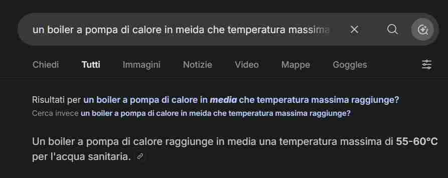

consiglio su produzione acqua calda sanitaria con fotovoltaico
e-gino ha risposto a sardic alla discussione in Fotovoltaico
Ammetto di non sapere che i boiler a PdC hanno la funzione antilegionella incorporata, comunque l'informazione sulle temperature medie raggiunte da tali apparati è di pubblico dominio, basta fare una ricerca (rif. screenshot). Poi ci saranno anche le pdc fuoriclasse che vanno a 80° c, per carità... come le BEV che in genere non superano i 160 kmh ma in qualche caso raggiungono i 300 kmh (es. Ferrari Luce) Al di là della correttezza delle informazioni fornite, non capisco comunque l'aggressività, se un forumista ritiene che l'informazione che un altro forumista ha dato non sia corretta, basta che risponda correggendo, possibilmente fornendo le fonti. -
Deneviel ha aderito alla comunità
- Oggi
Ventilatore a soffitto con 6 velocità
Marco Fornaciari ha risposto a gettis alla discussione in Schemi e applicazioni di circuiti elettrici
Si quel motore è un BLDC, è pilotato da un inverter che è a bordo di quella scheda. Se senza pale funziona è probabile che il problema sia il motore. -
consiglio su produzione acqua calda sanitaria con fotovoltaico
Alessio Menditto ha risposto a sardic alla discussione in Fotovoltaico
Oddio “contrario” è una parola grossa, sono contrario alla banalizzazione del marketing. Una pdc tipo boiler per arrivare a temperatura sopra quella massima che può raggiungere, ha bisogno di resistenza elettrica, niente di male per carità, ma come? Mi fai la poesia della cosa ecologista della pdc che rende più della resistenza elettrica, poi ce la devi mettere per forza altrimenti addio temperatura giusta nel boiler? Serve un pò di coerenza. -
Ventilatore a soffitto con 6 velocità
Leone2285 ha risposto a gettis alla discussione in Schemi e applicazioni di circuiti elettrici
Dovrebbe essere un motore BLDC e quindi necessita di essere pilotato da un driver e non può essere alimentato direttamente. -
consiglio su produzione acqua calda sanitaria con fotovoltaico
giorgio17 ha risposto a sardic alla discussione in Fotovoltaico
Comunque le schede elettroniche ci sono sia nelle caldaie che nelle PDC,che poi non riesco a capire come mai nelle semplici PDC solo acqua sanitaria devono per forza montare schede con mille parametri per far funzionare un compressore e un ventilatore dove basta un semplice termostato. E a proposito di costi 20 anni fa conveniva di più produrre acqua calda sanitaria con una caldaia piuttosto che con i pannelli solari(conti fatti da persone competenti).Adesso conviene una PDC tipo boiler anche se Alessio è molto contrario a questi sistemi. -
Cancello a battente con operatori interrati non si apre correttamente. Cause?
asd69 ha risposto a asd69 alla discussione in Cancelli elettrici
Per la cronaca: operatore sostituito tramite assistenza tecnica ufficiale, spesa 1k eur e passa. -
doppio
mi occorre il file del firmware per LED32C1600H TV LED CHANGHONG.
Riccardo Ottaviucci ha risposto a Rosamunda80 alla discussione in Altre marche TV
prova qui -
GRUNDIG 50VLX21LDL con righe orizzontali e sfarfallio
3kek1 ha risposto a stecos alla discussione in Grundig - Metz - Minerva
Mi intrometto solo per dare un piccolo aiuto, visto che stecos è un tecnico, non posso dire altro, non è come si pensa, il pannello in questi casi non è in corto. -
Sostituzione Urmet artico 1705
robertoelverdadero ha risposto a robertoelverdadero alla discussione in Citofoni, videocitofoni e intercomunicanti
Impianto condominiale e problema solo mio. Ma la Urmet non ha fatto un degno sostituto di questo video compatibile con il tipo di impianto ? Anche se non è più in catalogo che cosa bisogna fare cambiare tutto l impianto ? Mi sembra strano. Anche in termini di estetica non è più il massimo avere un videocitofono così dentro casa … -
Sostituzione Urmet artico 1705
robertoelverdadero ha risposto a robertoelverdadero alla discussione in Citofoni, videocitofoni e intercomunicanti
Impianto condominiale. L appartamento in questione ha due videocitofoni. Il problema non può essere sul posto esterno, altrimenti tutti lamenterebbero il problema … -
Elvox 838 e Urmet 1130/16
Freddydomina88 ha risposto a Freddydomina88 alla discussione in Citofoni, videocitofoni e intercomunicanti
Allora adesso ho collegato facciamo da Elvox a cornetta Urmet 1 su 1, 2 su 2 e 3 su 6. E fin qui l'audio funziona. Poi collegherò ma li ho già testati ma li ho staccati pensando che fossero loro il problema. Massa condominiale " che ripeto è a parte ha un altro circuito un litro magnetotermico ecc ecc" su 10 ponte con i 2 tasti ausiliari. Sul 9 cancello pedonale. Tasto 1 luci tasto 2 porta condominiale. Mi manca solo il CA che ho individuato il filo ma non suona o meglio fa solo clip -
Ventilatore a soffitto con 6 velocità
gettis ha risposto a gettis alla discussione in Schemi e applicazioni di circuiti elettrici
Buongiorno. Sono arrivato alla conclusione che la centralina che ho ritirato dalla Cina non ha la potenza per fare girare il motore, i tre fili che vanno al motore sono contrassegnati con le lettere V-U-W. Sapete dirmi se inserisco un alimentatore con un relé in modo che come invio l'impulso dal telecomando il relé invia la tensione dell'alimentatore esterno, ma i fili sono tre come dovrei collegare l'alimentatore? Grazie -
GRUNDIG 50VLX21LDL con righe orizzontali e sfarfallio
stecos ha risposto a stecos alla discussione in Grundig - Metz - Minerva
Scusa del ritardo con cui rispondo, ho avuto problemi con il PC... Questa cosa non la sapevo, grazie! Come posso identificare le linee da escludere? Ho trovato questo video ma non è il mio TV... -
Ioriss ha iniziato a seguire Robus 600 Nice
Salve, ho un problema con un motore Robus 600 della Nice. In pratica il cancello si apre e si chiude a scatti... parte e dopo circa 10/15 cm circa si pianta di botto, il tutto random. A volte funziona normalmente. Adesso è un continuo funzionare a scatti. Fattm aprendimento e tutto ma nulla da fare. Chiedo aiuto, grazie
pigroplc ha iniziato a seguire Siemens panel PC
dalla documentazione c'è Web client HTML5 nel browser. Devi controllare se il tuo pannello da 10" ne permette la funzionalità e quindi remotare le tue pagine del pannello d 10"
BADPI59 ha iniziato a seguire Connessione Cronotermostato Perry a caldaia Immergas Victrix Tera
Connessione Cronotermostato Perry a caldaia Immergas Victrix Tera
BADPI59 ha risposto a Pietro G. alla discussione in Guasti/Problemi Riscaldamento
togli il ponticello sotto la caldaia a destra e metti in funzione riscaldamento e sanitario e vedi se ti parte in riscaldamento da termostato -
Ioriss ha aderito alla comunità
Lavatrice indesit WISL 86 lampeggiano 3 luci e non parte.
Ciccio 27 ha risposto a spepex alla discussione in Lavatrici - Asciugabiancheria
Eh, ma non hai controllato la condizione dei cavi di comando tra la scheda madre e quella del cruscotto... -
nisimo ha iniziato a seguire Lavatrice Beko WTX51021W
Salve a tutti, da un pò di tempo la lavatrice in titolo nella fase di scarico e solo la prima volta si blocca e il led risciaquo lampeggia. Premo il tasto di avvio e funziona regolarmente. Se faccio più lavatrici al giorno mi si blocca solo la prima volta con qualsiasi programma. Cosa può essere? grazie
Livio Orsini ha iniziato a seguire Montacarichi Yamato
Montacarichi Yamato
Livio Orsini ha risposto a francodelta alla discussione in Azionamenti motori passo-passo
Hai controllato che il freno si sblocchi? - Ieri
Sostituzione Urmet artico 1705
Roberto Garoscio ha risposto a robertoelverdadero alla discussione in Citofoni, videocitofoni e intercomunicanti
Se l’impianto è condominiale occorre capire se il problema è di tutti o solo tuo. Se l’impianto è privato e tutti gli interni hanno lo stesso problema non è il singolo monitor ad essere guasto, come ha già scritto Roby 73 illuminaci sul tipo di impianto. -
Rumore Lavatrice Whirlpool
Daniele.A88 ha risposto a Erik95 alla discussione in Lavatrici - Asciugabiancheria
Visto che è in garanzia chiamerei l'assistenza... La cinghia col tempo si irrigidisce e con l'umidità tende a scricchiolare... -
Pietro G. ha iniziato a seguire Connessione Cronotermostato Perry a caldaia Immergas Victrix Tera
Connessione Cronotermostato Perry a caldaia Immergas Victrix Tera
Pietro G. ha inserito una discussione in Guasti/Problemi Riscaldamento
Qualche anno fa in una casa in affitto posseduta da mio fratello è stata sostituita la caldaia con una Immergas Victrix Tera. Ai tempi non mi ero interessato della cosa e solo di recente mi sono reso conto che le inquiline in tutti questi anni hanno acceso e spento manualmente la caldaia per il riscaldamento pur avendo un cronotermostato, usato per la precedente caldaia, funzionante e a disposizione. Il cronotermostato è un vecchio Perry CR011A (o molto simile). Mi è stato riferito che l'installatore non abbia fatto il collegamento perché (mi riferiscono): "il termostato non avrebbe potuto funzionare", Mi pare invece che il manuale della caldaia Victrix Tera dica, se ho ben capito, che è possibile usare un comune termostato per fare la accensione e lo spegnimento automatici (anche se il termostato specifico Immergas darebbe dei vantaggi). In Agosto, dopo avere verificato che il termostato funziona, ho comunque provato a fare il collegamento (immagini allegate) e mi sono stupito di non trovare il ponticello tra 40 e 41 che il manuale diceva di rimuovere. Ho fatto solo un test al volo aumentando la temperatura richiesta ma non ho sentito l'accensione della caldaia. Tornerò nella casa quando riesco, ma intanto volevo capire meglio. Le domande sono: - la caldaia può funzionare con un termostato di questo tipo? - come mai non ho trovato il ponticello da rimuovere (la caldaia funzionava lo stesso senza...)? - è necessario effettuare un reset della caldaia come ho trovato scritto in alcuni siti? Grazie -
buona sera, ho un problema sul mio cancello che monta un ares ultra bt a 1500 "anche se pesa circa 700kg . nella fase di rallentamento apertura va a singhiozzo,
ROBY 73 ha risposto a EDOLO CECCARINI alla discussione in Cancelli elettrici
Ciao EDOLO CECCARINI, Se per "test" intendi l'Autoset, allora dopo aver cambiato / modificato i vari parametri, NON devi eseguirlo, altrimenti la centrale tornerà a impostare quelli rilevati appunto in fase si Autoset. Se dopo aver modificato i parametri manualmente il tutto soddisfa le tue esigenze, allora lascialo così e basta. Casomai posta un video del problema se serve -
Lavatrice indesit WISL 86 lampeggiano 3 luci e non parte.
spepex ha risposto a spepex alla discussione in Lavatrici - Asciugabiancheria
Buonasera, so benissimo che è passato tanto tempo dall'ultima discussione, volevo soltanto aggiornare sul fatto che ho trovato una lavatrice identica alla mia, doveva essere rottamata per la rottura della crociera, mi sono preso la briga di provare a sostituire le due schede (identiche) e ho costatato che il problema persiste. Non contento ho provato anche ad invertire il filtro antidisturbo...ma nulla! a questo punto dovre accantonare che il problema sia la scheda elettronica? Grazie e buon proseguimento
