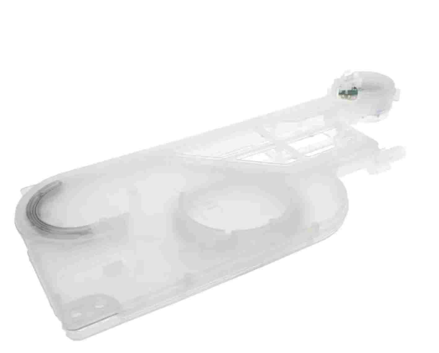

Lavastoviglie Whirlpool 3C26 dà errore H, anche se carica acqua
michpao ha risposto a maxbambi alla discussione in Lavastoviglie
Su questo modello che non monta il pressostato, potrebbe essere in sensore che non legge quando la girante ruota durante il carico dell’acqua (vedi 2 fili che vanno al contatto reed) di questa immagine -
MrTecnico.it ha aderito alla comunità
Tratta contatore e primo magnetoermico
Lukej ha risposto a Lukej alla discussione in Progettazione impianti elettrici civili e terziario
Possiamo definirla una soluzione accettabile anche se migliorabile? -
TEGUI T71U al posto di vimar 887U
stepal ha inserito una discussione in Citofoni, videocitofoni e intercomunicanti
ciao a tutti, devo sostituire il vimar 887U con un tegui T71U, qualcuno potrebbe aiutarmi con lo schema dei collegamenti? al momento l'887U è collegato così: Grazie -
Leo_Val ha aderito alla comunità
Puoi scollegare gli ingressi dalle uscite e fare in modo che entrambi gli ingressi lavorino su una sola uscita.
- Oggi
Roberto Garoscio ha iniziato a seguire Sostituire URMET 1131 D001A con URMET 1133 D001 e Schema cornetta citofonica
Schema cornetta citofonica
Roberto Garoscio ha risposto a mithe alla discussione in Citofoni, videocitofoni e intercomunicanti
1133/16 urmet, a numero corrisponde numero, tranne il 7 che diventa CA -
Sostituire URMET 1131 D001A con URMET 1133 D001
Roberto Garoscio ha risposto a ManuBig alla discussione in Citofoni, videocitofoni e intercomunicanti
Cosa non funziona, la sola chiamata o altro? -
Lavastoviglie Whirlpool 3C26 dà errore H, anche se carica acqua
maxbambi ha risposto a maxbambi alla discussione in Lavastoviglie
Scusatemi, perché ho appena riaperto la discussione dopo alcuni giorni che non l'ho considerata... Quindi se ho capito bene l'ostruzione potrebbe essere nella semiluna che c'è in alto nell'airbreak.... appena ho tempo per rimettere nel mezzo la lavastoviglie provo -
Lavastoviglie Whirlpool 3C26 dà errore H, anche se carica acqua
maxbambi ha risposto a maxbambi alla discussione in Lavastoviglie
E hai risolto con la sostituzione del pezzo oppure con la pulizia? Perché il mio non sembra così sporco... è un contenitore trasparente e dovrebbe essere evidente la presenza di un'ostruzione di calcare -
Lavastoviglie Whirlpool 3C26 dà errore H, anche se carica acqua
Ciccio 27 ha risposto a maxbambi alla discussione in Lavastoviglie
Però ancora non mi hai dato retta... 🙄 Perché questa è una Hotpoint - Indesit rimarchiata. Stefano ti avrebbe già detto di testare il Reed per vedere se apre e chiude il contatto mentre passa l'acqua. -
Lavastoviglie Whirlpool 3C26 dà errore H, anche se carica acqua
maxbambi ha risposto a maxbambi alla discussione in Lavastoviglie
Alessio Menditto ha iniziato a seguire Collegamenti elettrici e Brasatura alluminio
Brasatura alluminio
Alessio Menditto ha risposto a fabriaq alla discussione in Impianti Refrigerazione
È difficilissimo brasare l’alluminio ma si fa, se usi la bacchetta adatta per l’alluminio e trovi la temperatura giusta, è un fatto di pratica, hai un piccolo intervallo di temperatura tra la fusione della bacchetta e quella del tubo di alluminio, devi trovare quella temperatura. -
o riprovi con 5 fili magari riducendo la sezione dei due del segnale, o cerchi un collegamento in locale per l'alimentazione o per la terra magari
Collegamenti elettrici
Alessio Menditto ha risposto a barista alla discussione in Impianti Climatizzazione
Ovviamente no, l’unica cosa che puoi fare se riesci è usare il filo di terra come filo normale. Ovviamente lo split dopo non avrà più il collegamento di terra, e mentre chi pulisce lo split tocca la parte metallica nel momento che c’è una dispersione verso terra, lui morirà folgorato all istante. Quindi o tiri un cavo nuovo o usi la terra, cosa pericolosa e da non fare, però ognuno si prende sempre le proprie responsabilità. -
Scossa71 ha aderito alla comunità
ManuBig ha iniziato a seguire Sostituire URMET 1131 D001A con URMET 1133 D001
Sostituire URMET 1131 D001A con URMET 1133 D001
ManuBig ha inserito una discussione in Citofoni, videocitofoni e intercomunicanti
Ciao a tutti, stiamo provando a sostituire il citofono, con scarsissimi risultati, nonostante sia stessa marca e modelli ritenuti compatibili. Se riporto lo schema 1131 su 1133 non funziona. Potete aiutarmi per favore? Grazie infinite in anticipo. Manuela -
Ho acquistato un Sonoff MINI DUO GS per ottenere questa logica: quando S1 è ON, S2 deve essere OFF, ma S2 deve comunque poter funzionare in modo indipendente. Il problema è che devo controllare lo stesso carico (L1) e non so se posso unire le uscite L1 e L2 sulla stessa lampada. La soluzione può sembrare contorta, ma lo stesso carico è attualmente pilotato da due dispositivi diversi; con il Sonoff vorrei accorpare il tutto. Scusate, saluto tutti
Salute a tutti, in genere frequento il forum in altre sezioni ma devo affrontare un problema diverso e spero che possiate aiutarmi. In realtà non siamo esattamente nella sezione che avrei voluto, ma siccome al momento non ne esiste una sulla saldatura mi rivolgo qui dal momento che nella refrigerazione capita spesso di dover fare brasature. Devo fare una brasatura dolce (max 400°) tra alluminio e rame su spessori di uno/due millimetri, ho provato con una bacchetta di Allubrase ma anche utilizzando un decapante ed un flussante la lega non aderisce uniformemente, non si spande e forma dei grumi. Qualcuno ha esperienza diretta di una brasatura del genere? Cosa mi consigliate di utilizzare?
ManuBig ha aderito alla comunità
barista ha iniziato a seguire Collegamenti elettrici
Buongiorno, Scusatemi io devo collegare 3 UI con 1 UEdi solito passo 4 fili per Daikin il cliente a comprato Samsung e lo schema mi dice di portare F/N/T/F1/F2 in 2 UI sono riuscito a cambiare i fili ed portarne 5 tra UI ed UE NELLA TERZA NON RIESCO posso farlo funzionare con i 4 fili che ho già passato
barista ha aderito alla comunità
omar6767 ha aderito alla comunità
rom1970 ha aderito alla comunità
pigroplc ha iniziato a seguire Sinumerik 802d sl non vede sistema di misura
Sinumerik 802d sl non vede sistema di misura
pigroplc ha risposto a nino_ alla discussione in Sinumerik CNC
Io partirei da controllare l'encoder alimentazione poi segnali se lo muovi li vedi? poi si parte con la SMC20. -
Dubbio valvola Jolly(rompi vuoto) su Solare Termico
antoantoant ha risposto a antoantoant alla discussione in Solare termico
Buongiorno, riprendo la discussione per comunicare che ho risolto il problema ma avrei bisogno di un vostro consiglio la riduzione della pressione non era dovuta alla formazione di calcare, bensì al malfunzionamento di un elemento (il primo che si collega al ritorno del solare termico, poco prima della valvola rompivuoto) che aveva la guarnizione rotta e non permetteva il corretto passaggio di acqua (se ci soffio dentro sia in un verso che nell’altro passa pochissima aria) Togliendo questa componente, che mi sembra una sorta di valvola di non ritorno) la pressione dell’acqua calda è tornata come in origine. Vi chiedo, come si chiama questo pezzo? Dove posso trovarlo? Cosa rischio ad usare l’impianto senza questo pezzo? ho girato tutte le termoidrauliche di zona e contattto la cordivari, ma non ho avuto riscontro. Spero possiate aiutarmi Allego foto -
Aiuto su quadro elettrico
loscamos ha risposto a loscamos alla discussione in Interruttori differenziali, magnetici e termici
Ecco le foto. Le etichette del quadro sono scritte sulla copertura ma partendo da sx (Generale, Salone, Bagno 1, Camera 1, Camera 2, Bagno 2, Studio, Cucina, Ripostiglio) -
michpao ha iniziato a seguire Ariston Hotpoint no-frost Errore A2
Ariston Hotpoint no-frost Errore A2
michpao ha risposto a matteo55 alla discussione in Frigoriferi - Congelatori
Quel modello monta un compressore pilotato dalla scheda inverter, che probabilmente si è guastata. Quello che scrivi “compressore in ognuno dei 3 poli misurati ho ricevuto la stessa misura di 8.7ohm” indica che gli avvolgimenti sono ok e potresti tentare la sostituzione della scheda che lo pilota. -
ceccopeppe ha aderito alla comunità
A me pare siano 6 i pin, o sbaglio?? 4 come le 4 zampine che hai messo sopra e due centrali che si vedono sbucare fuori. Sbaglio??
Tratta contatore e primo magnetoermico
Marco Fornaciari ha risposto a Lukej alla discussione in Progettazione impianti elettrici civili e terziario
Cosa potrebbe far rifare chi complia la DiCo, da qui non si può dire a priori. Di fatto un eventuale danno meccanico a quei conduttori in quella nicchi è solo un atto voloantario, e in questo caso non c'è protezione che tenga. Ma togliere quella spirale e infilare i due conduttori in una guaina sprirata di 16 mm, o in pezzo di corrugato, ci vuole più tempo ad aprire la cassetta dei ferri che a farlo. -
Aiuto su quadro elettrico
Marco Fornaciari ha risposto a loscamos alla discussione in Interruttori differenziali, magnetici e termici
La foto non si vede. Probabilmente dal contatore sono partiti con un cavo 2 x 4/6 mmq; ma vista l'epoca dell'impianto potrebbe anche essere un 2x 2,5 mmq, quindi sostiturire quanto prima, altrimenti su quella distanza sei limitato a 17/20 A cioè 3 kW (e il 30% per tre ore deve essere evitato), quindi il MT o MTD subito a valle del contatore deve essere da 20 A. Come elettricista dovresti trovarne uno che ha almeno 30 anni di servizio, così ha probabilmente avuto modo di vedere e mettere mano a quegli impianti datati. Più che un elettricista installatore, dovresti rivolgerti a un progettista, anche lui con una buona anzianità di servizio. Il vero problema non è tanto l'impianto nell'appartamento, che sono solo affari tuoi e ci sono tanti modi per costruirlo, esempio le canaline a battiscopa per limitare a pochi cm le eventuali tracce necessarie (in casa mia ho fatto così ed è pure nascosta dietro dei mobili e delle porte, e ho anche sfruttato le canalizzazioni della climatizzazione, così nessuno protesta). L'eventuale rifacimento integrale del montante, compreso canalizzazioni, nessuno te lo può vietare (art.1102 del Codice Civile). Individuare il percorso dei conduttori tra contatore e appartamento è buona cosa, anzi in caso si renda necessario il rifacimento del montante è fondamentale. -
Tratta contatore e primo magnetoermico
Lukej ha risposto a Lukej alla discussione in Progettazione impianti elettrici civili e terziario
Quindi secondo te una persona che viene a certificare farebbe inguainare il tutto o verosimilmente certificherebbe anche una situazione del genere in tranquillità?
